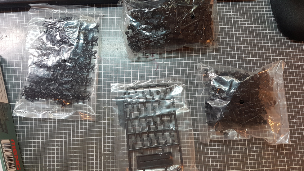

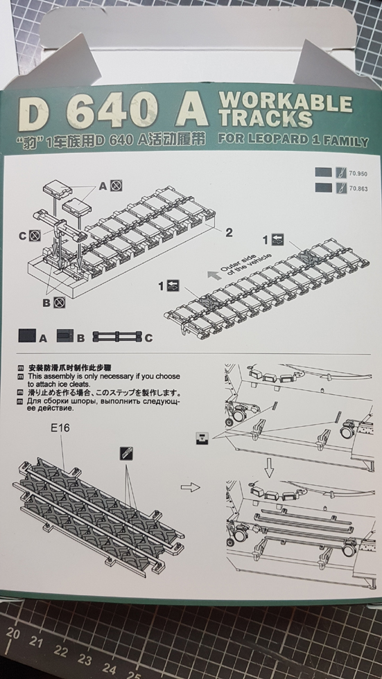

Da beim Bausatz wieder nur eine Gummikette dabei ist, hab ich mir bei Axel diese besorgt:
Eine Montagehilfe ist dabei und die Anleitung passt auf die Rückseite der Schachtel:
Ob die Kette zu empfehlen ist :nixweis: (Noch) keine Ahnung, ich erzähle es euch, wenn ich damit angefangen habe.

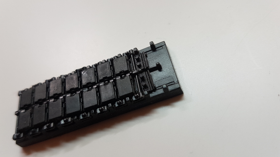

Weiter ging es mit den Laufrollen. Die Einzelteile:
Und alle Laufrollen, zusammen mit Antriebs- und Spannrad. Im Hintergrund (unscharf) die Unterwanne, an der die Laufwerksaufnahmen, Federung etc. angebaut wurde. Bilder :pfeif: beim nächsten Mal...
Leider weisen alle Teile Formtrennnähte auf, so das ordentlich geschliffen werden muss X( Auch die Angüsse könnten kleiner sein, bzw. mittig auf den Laufflächen. Dann hätte man es leichter mit dem schleifen.
Genug Mimimi :huh:

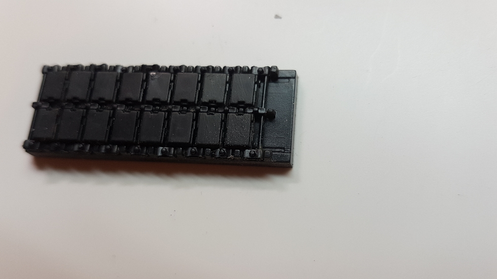

wenden wir uns lieber der Einzelgliederkette zu. Erst wollte ich die Teile vor dem Zusammenbau lackieren. Aber da die Angüsse alle im Sichtbaren Bereich sind und ich dann eh nochmal nacharbeiten müsste, hab ich es sehr schnell wieder sein lassen. Es wird also erst nach dem Zusammenbau lackiert. Hier die Einzelteile für ein Kettenglied:
Die Montagehilfe. Hier werden die Innen liegenden Teile ein- und das bereits gefertigte Kettenstück darüber gelegt:
Dann kommt der nächste Verbinder auf die andere Seite:

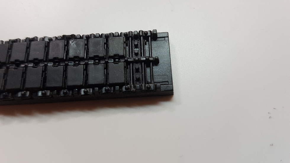

Zum Schluss werden die Außenteile aufgesetzt. Durch die beiden Pins sitzen sie recht stramm:
Ich habe jeweils nur ein bisschen gedrückt, dann die Kette aus der Montagehilfe genommen und den Rest von der anderen Seite gedrückt:
Auf dem Antriebsrad passt es schon mal ganz gut, die Beweglichkeit und damit die Formbarkeit ist damit gegeben:
Manko sind die dünnen Stangen der Verbinder. Sie brechen sehr schnell:
Prinzipiell kein Problem, man kann sie leicht wieder einkleben. Aber an dieser Stelle ist die Beweglichkeit dann natürlich nicht mehr gegeben. Ein oder zwei Stellen auf die Kette verteilt ... kein Problem. Aber zu viele solcher Stellen, evtl. sogar im Bereich des Antriebs- oder Spannrades wäre fatal, da würde die Kette dann nicht mehr sauber anliegen. Auf dem kurzen Stück das ihr oben seht habe ich bereits zwei gebrochene Streben. Wenn das so weiter geht überlege ich, ob ich nicht auf Friul umsteige :nixweis:
Wie es weiter geht erzähle ich euch beim nächsten Mal ...

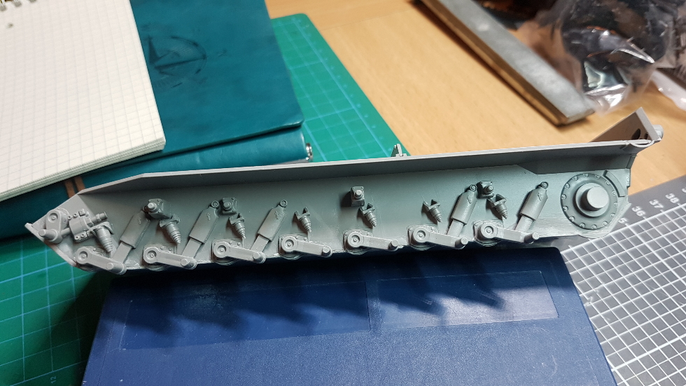

Ich war euch noch ein Bild von der Laufwerksaufhängung schuldig:
Mittwoch, 14. Juli 2021, 07:58
Moin Ingo,
Sieht so auf jeden Fall schon mal gerade aus, klasse. :thumbsup:
Ja das mit den Ketten ist wohl ein Geduldsspiel, obwohl ich hatte das auch schon mal anders, das war bei einem M88 und bei einem M60, da mussten die Endverbinder, auf die Nippel an den Ketten gesteckt werden, leider habe ich da nur noch ein Bild vom M88 und das lohnt sich kaum es zu zeigen. :heul: :grins:
Aber die Modelle und die Ketten waren von AFV Club und lagen den Bausätzen bei.

gestern ging es am Laufwerk weiter. Auf beiden Seiten sind jetzt die Aufhängungen verbaut:
Auch hier gilt wieder: starke Form-Trenn-Nähte an jedem Teil. Die Bauanleitung sollte auf Schleifpapier gedruckt sein :motz: X( Aber letztendlich hat es ja doch geklappt ;)

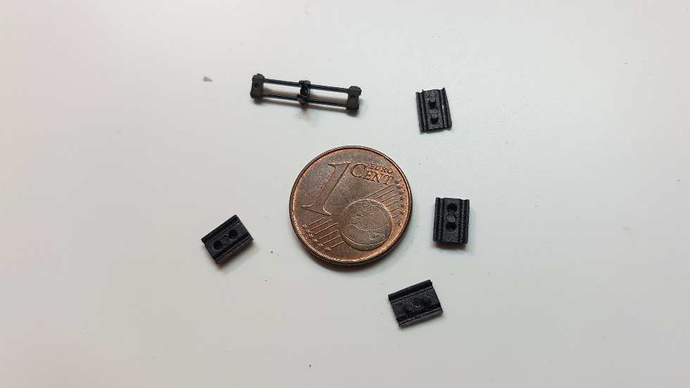

Dann habe ich an der Kette weiter gemacht. Ok, ich wollte an der Kette weiter machen ... Und schon nach wenigen Kettengliedern, ganz genau 2! (ZWEI) sah ich ungefähr so aus:
Man braucht nur leicht den Kopf drehen und die Verbinder anschauen ... Plöp ... wieder einer abgebrochen:
Und damit habe ich für mich eine Entscheidung getroffen. Diese Kette von Meng:
Wird als absolutes NO-GO klassifiziert :du: :(
Da ich beim Zusammenbau-Versuch nicht im Keller, sondern bei meiner Frau am Esstisch saß kam von ihr der Kommentar: "Du hattest doch sonst andere, die aus Metall?" Ich hab ihr dann von den Versandkosten-Thema erzählt (siehe auch hier, Post 5 ff). Sie meinte dann nur: "Dann bestell doch gleich auf Vorrat" :D ... Hach, Ich Liebe meine Frau :love: :love: :love:
Und so warte ich jetzt auf die Lieferung von Friul-Ketten für den Leo, zwei Modelle im Regal (Pz.Kpfw. IV und Sd.Kfz. 251/1) und einen noch anzuschaffenden Pz.Kpfw. III :pfeif:

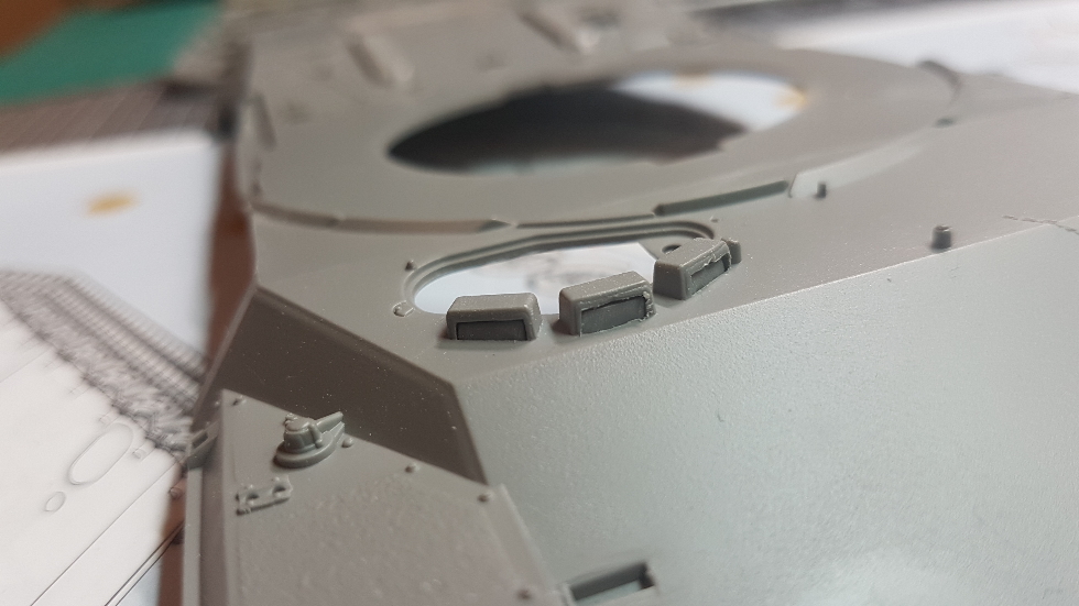

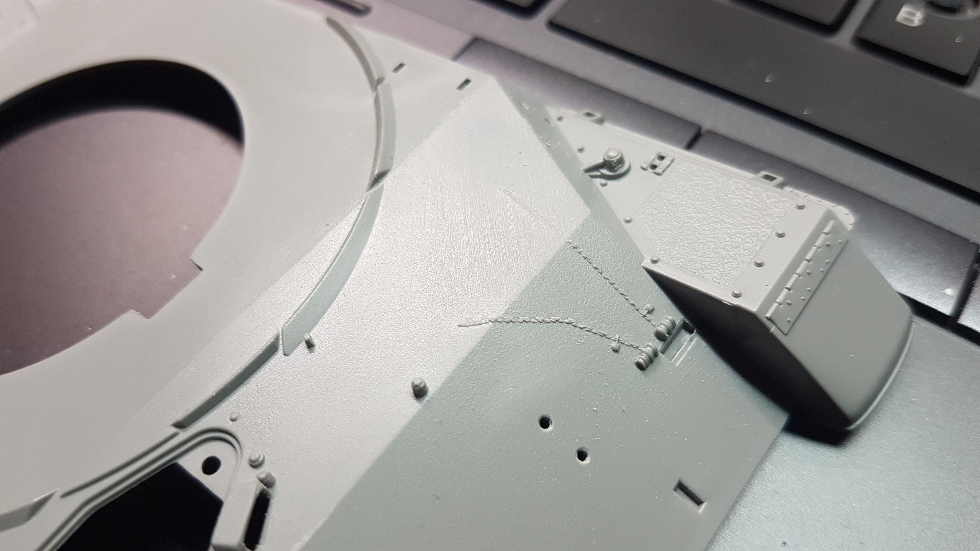

So stellt sich Revell die Winkelspiegel des Fahrers vor:
Und so die Ketten, an denen die Verschlußpfropfen für das koaxiale MG und Optik des Richtschützen hängen:
Geht beides gar nicht :du: Also weg damit bzw. nicht verbauen:
Die Winkelspiegel werden am Ende mit Kristal Klear verglast und die Pfropfen werden an ordentlichen Ketten oder Tampen gescratcht ;)
Die Motorabdeckung: Gegossenes Gitter ... ihr ahnt es ... geht auch nicht (hier schon während des Entsorgungsprozesses):
History 8)
Wie bei meinem StuG schon ausprobiert wird auch hier die Netzvariante zum Einsatz kommen. Entweder einfach:
Oder in doppelter Lage:
Ein Vergleich Bausatz vs. Netz:
Ich denke es wird die doppelte Variante. Wird ein Gefrickel, aber ich glaube ich bekomme die zwei Lagen genau versetzt an einen Rahmen geklebt. Dann hätte ich ein richtig schön enges Gitter 8) .
Ob es wirklich klappt bzw. geklappt hat, das zeige ich euch beim nächsten Mal...
