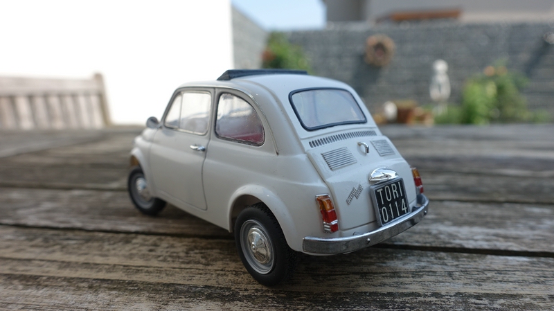

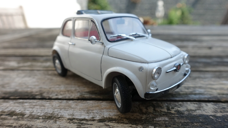

Fiat 500 F von Tamiya in 1/24
ein bildlicher Diskurs über den Unterschied (Unterschiet? :D ) zwischen Anspruch und Wirklichkeit. Herangegangen bin ich an den Kleinen mit dem Wunsch, ein gutes Modell zu bauen. Herausgekommen ist, nun ja, der da ;( Ich bin mir über die Unzulänglichkeiten sehr wohl bewusst, aber ich hatte mit ein paar Problemen zu kämpfen, die nicht am Bausatz lagen. Zum einen waren da meine völlig überalterten Farben, die ich in den kommenden Monaten peu a peu ersetzen sollte, und die mir hier einiges an Schwierigkeiten bereiteten. Und zum anderen die überalterten Augen, die mir ebenfalls mehr Probleme machten als ursprünglich gedacht ...
So oder so bin ich nicht gänzlich unzufrieden, aber eigentlich hatte ich mir mehr vorgestellt. Mehr Glanz, mehr Sauberkeit, mehr Boah. Lackiert wurde mit Tamiya TS-26, der Klarlack ist ebenfalls Tamiya. Der Innenraum ist Vermillion von Vallejo mit einem matten Überzug ebenfalls von Vallejo, die Stoßstangen und das Frontemblem sind mit Alclad verchromt. Die Hochzeit hat sage und schreibe 3 (drei!) Wochen gedauert, und ich habe es in diesen drei Wochen nicht geschaftt, Chassis und Karosserie ordentlich aufeinander zu bekommen. Weswegen der Matz so Hochwasserhosen anhat. Bloß, in diesen drei Wochen voller Versuche sind mir die Scheiben gefühlt 100-mal rausgefallen, der Lack hat gelitten, die Sicken haben gelitten, und ganz allgemein bekam das ständige Aufund Ab dem Kerlchen nicht so richtig gut. Die Decals hat es mir beim Aufbringen komplett zerfetzt, alleine das Frontemblem bestand am Ende aus drei verschiedenen Stücken :motz:
Da aber der Plan ist, irgendwann mal drei verschiedene Cinquecenti nebeneinander stehen zu haben, besteht da ja noch Raum zum Üben ... :D
Ein Problem dass es bei vielen Bausätzen gibt.
Darum probiere ich stets vor allem anderen Chassis und Karosserie zusammen zu bekommen, damit ich nachher keine Probleme bekomme.
Der kleine Kugel-Fiat sieht trotzdem gelungen aus mit vielen schönen Details. :ok:

Das Problem vorne dürfte das Armaturenbrett sein, dass etwas zu hoch scheint, zumindest auf einer Seite. Da das aber gut und solide verbaut wurde, war es leider nicht möglich da nochmal etwas dran zu ändern. Ich hab das halt alles viel zu spät gemerkt, trotz vorhergehender Passproben. Und ein wenig abmildern konnte ich die Höhe hinten sogar noch, indem ich die Rückbank an den Seiten etwas abgeschliffen habe, und damit das Konstrukt zumindest dort noch ein wenig tiefer in die Karosserie hineindrücken konnte.

Mehr Glanz, mehr Sauberkeit, mehr Boah. Tja, wer möchte das nicht, außer bei einer Schrottkarre. So schlimm wie beschrieben finde ich deinen italienischen Familienwagen gar nicht, auch wenn ich deine Probleme gut nachvollziehen kann da ich auch schonmal einen gebaut habe.
Als dein 500er damals mit der Großfamilie unterwegs war hat er halt etwas gelitten, aber das macht ja auch einen gewissen Charme aus, ist ja kein Nobelhobel. Ein "Fehler in allen Teilen" ist er jedenfalls nicht :)
Eins fehlt aber: Das kleine Kennzeichen Vorne ;)
Sonntag, 12. Dezember 2021, 15:50
Das ist eigentlich ganz einfach zu erklären: Vom Bausatz her ist vorne kein Kennzeichen vorgesehen, ein Kennzeichenhalter liegt aber bei. Also habe ich flugs zwei kleine Löchlein in die Stoßstange gebohrt, grundiert und lackiert - und musste dann lernen, dass a) kein italienisches Kennzeichen beiliegt (außer dem hinteren), und b) auch meine Krabbelkiste nichts entsprechendes hergibt. Also musste ich notgedrungen die Stoßstange wieder abbeizen, die Löchlein verspachteln, grundieren und lackieren ... :whistling:

Holy Moly… Ein schöner 500! Da gibt es nichts zu Meckern - ich seh da jede Menge "Boah!" Auch schön mit dem Blick in den Motorraum im Heck. :ok:
Vom Innenraum sieht man leider was wenig. In den Fotos ist etwas viel Blau drin u. schattig. (Ggfs cyan sättigung raus)
Ich find alles rundum schön und klassich coloriert. Der Fiat500 ist immerwieder niedlich – auch seine Nachfolger …bis in die Gegenwart.
Einzig die Einfassung der Fronscheibe (Black) finde ich etwas hart im Kontrast. Ggfs auch Silber möglich… oder Leiste zu breit……Hmm … is letztlich auch Wurst.
Womit machst Du die farbigen Leuchten (Orange, Rot)?

Vielen Dank Arne, für das schöne Lob! Ich habe gerade noch mal die Vorbildfotos angeschaut, aber da sind die Dichtungen genau so fettes schwarzes Gummi wie am Modell. Kind schielt nicht, Kind muss so gucken :D Und die Leuchten sind ganz normale Transparentfarben von Tamiya. Da die Leuchten innen massiv sind, von außen angemalt. Wobei meine Erinnerung meint, dass das Rot auch von Revell gewesen sein könnte, ich weiß es leider nicht mehr.
Bezüglich Innenraum: Du hast völlig Recht, ich habe euch da einige Bilder vorenthalten, weil die dank Autofokus in die Binsen gegangen sind. Aber ich reiche die mal nach, vor allem weil ich es auch sehr sehr schade finde, dass man den Motorraum am fertigen Modell so schlecht sieht ...

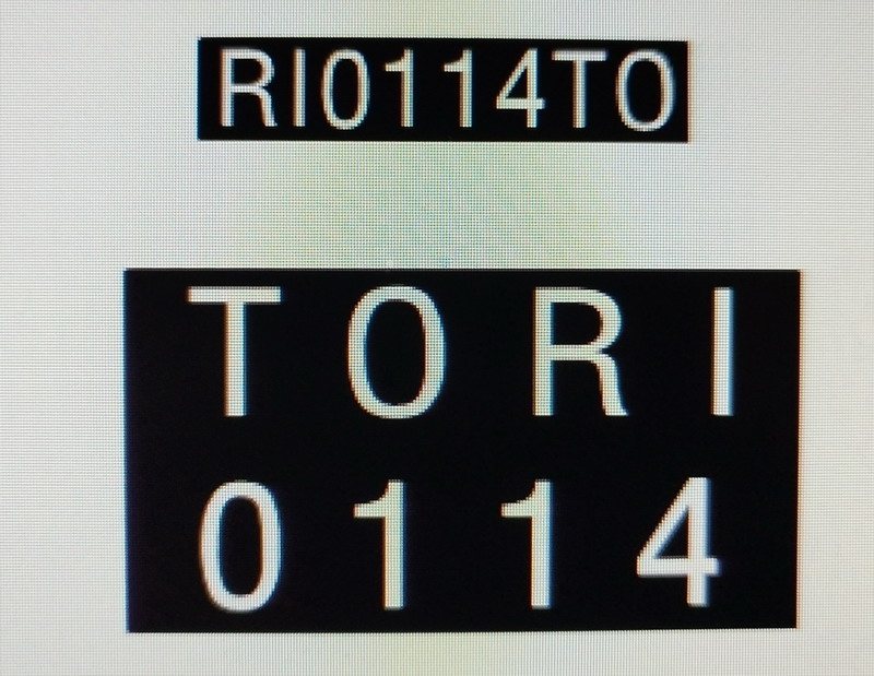

ich könnte dir diese Kennzeichen eventuell auf Decalfolie ausdrucken: ;)

Nein, Entschuldige bitte, das war keine Absicht! Vielmehr dieses "Oh, da ist noch eine Antwort fällig, na das mach ich morgen ..." Und irgendwann fiel die Antwort in den Hintergrund ... :pinch:
Bernd (Raststätte) hatte mir vor einiger Zeit bereits einen Schwung Kennzeichen zukommen lassen, aber bislang habe ich den Aufwand gescheut: Altes Heckkennzeichen abschleifen, vorderen Kennzeichenhalter suchen ... Ich bin halt ein alter Schisser und habe prinzipiell Angst dass etwas schief geht, vor allem beim Abschleifen.
Aber weisst Du was: Ich nehme Dein Angebot gerne an! Weil da kann ja nichts mehr schief gehen beim Schleifen. :) PN folgt :prost:
