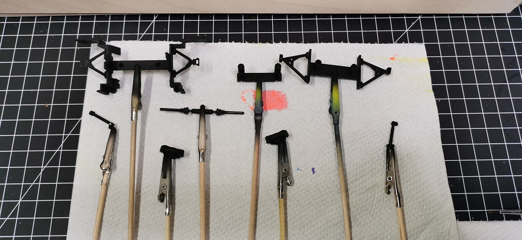

ich möchte euch einladen meinen ersten Baubericht mitzuverfolgen.Gestern habe ich mich an den Bau der berühmten "Mamba", basierend auf dem Tamiya Bausatz des Mercedes AMG GT3, gemacht.
Zuerst habe ich eine Probe auf Passgenauigkeit an der Karosserie gemacht und muss sagen, dass dieser Bausatz hervorragend gut sitzt.
Formtrennlinien waren auch nur an der Motorhaube (von der Windschutzscheibe zu den Luftschlitzen) und etwas an der Aufnahme des Heckspoilers vorhanden.
Danach die einzelnen Anbauteile wieder abgenommen und vorbereitet zum Lackieren inklusive erweitern der Spaltmaße (panel lines).
Da ich am Alfa so meine Probleme hatte, die ich auch auf die Vallejo Grundierung zurückführe, habe ich diesmal auf eine aus dem KFZ Bereich zurückgegriffen: Dupli Color Rostschutz Haftgrund.
Der ist wirklich fein und lässt sich bereit nach kurzer Zeit nass schleifen.
Leider habe ich davon keine Fotos gemacht, die 24h Spa haben mich abgelenkt :lol:

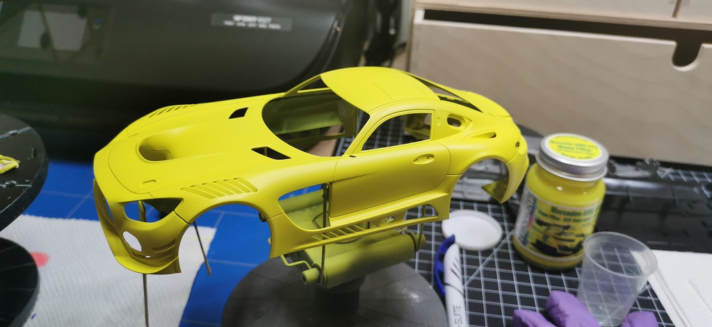

Der Basislack ist wieder von Zero Paints und diesmal habe ich mich wirklich an die Ablüftzeiten zwischen den einzelnen Schichten gehalten. Man lernt ja dazu :P Und siehe da, das Ergebnis ist gleich um Welten besser.
Zum Schluss habe ich wieder die Anbauteile an die Karosserie gehalten um zu sehen, wie es mit Farbunterschieden aussieht, die mir ja den Alfa etwas versaut haben.
Wieder hatte ich sie.
Der hintere Stoßfänger war dunkler als die Karo, der vordere heller.
Kann das sein, dass, wenn ich Farbe aus dem Glas in die Airbrush nachfülle, hier der Hund begraben liegen könnte?
Ich schüttle vor jeder Farbentnahme das Glas und rühre noch auf... ?(
Jedenfalls hab ich dann einfach noch mit einem Farbtopf "beilackiert" und jetzt passt es.
Werde ich dann wohl immer so machen.
Jetzt soll mal der Basislack gut durchtrocknen und dann geht's ans bekleben :)

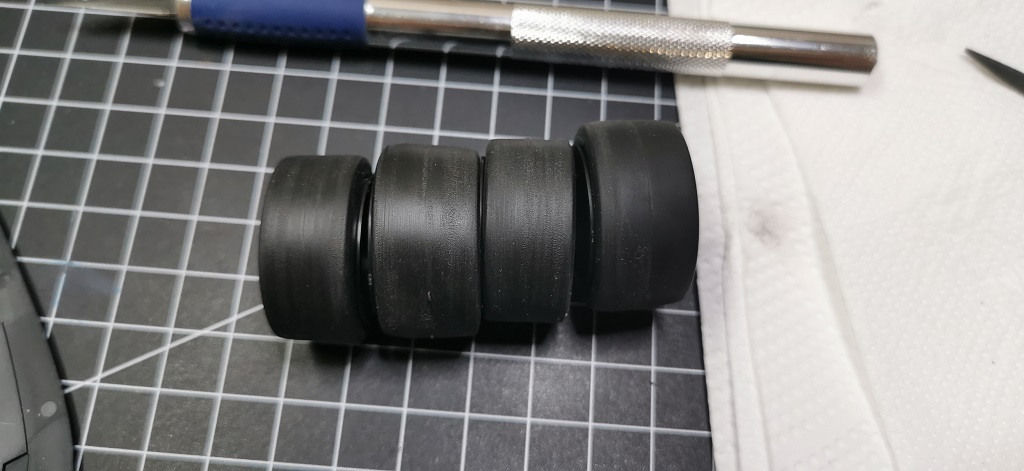

Hab auch das erste mal versucht die Naht an den Reifen zu entfernen. Mangels passendem Aufsatz habe ich die Reifen auf die Felgen gesteckt und gleich bei der Ersten ist natürlich das passiert, was nicht passieren sollte. Der Stift in der Felge ist abgebrochen :bang: Mal schauen wie ich das am besten hinbekomme. Im schlimmsten Fall durchbohren und mit einem Stift von außen fixieren. Die Radmuttern werden ohnehin in die Felge geklebt.

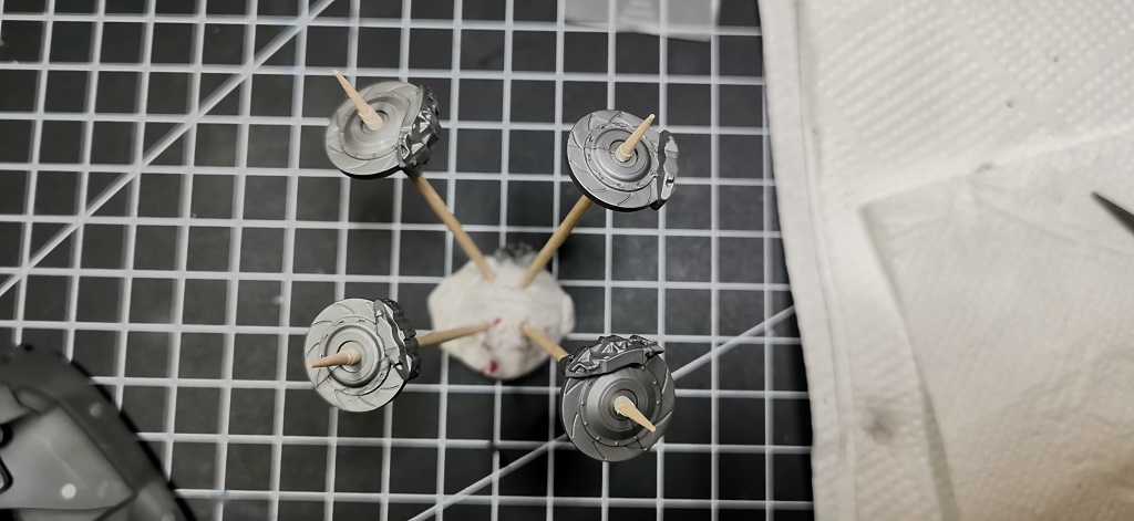

Ach ja, und die Bremsen habe ich auch schon mal aufgespießt. Hier möchte ich ebenfalls eine neue Farbe ausprobieren "Carbon Ceramic Grey ". Die hat angeblich sogar helle Flakes drinnen um es echter wirken zu lassen.

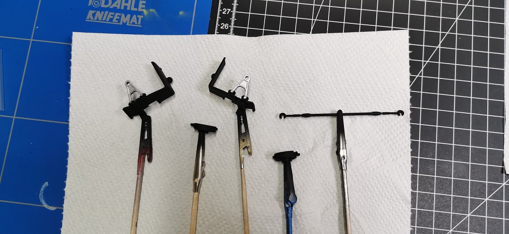

Nachdem erstmal die jeweiligen Teile schwarz Seidenmatt wurden hab ich mich etwas an Detail gemacht.
z.B. Schraubenköpfe in silber hervorgehoben.

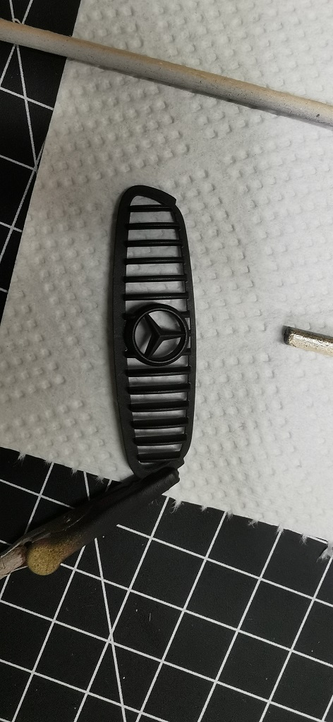

Der Kühlergrill war wieder einmal eine neue Technik für mich, aber anders hätte ich nicht gewusst, wie ich das Chrom vom schwarz abheben soll.
Ich habe den ganzen Grill schwarz lackiert und die betreffenden Stellen dann mit einem Zahnstocher wieder von der Farbe befreit.
Ist nicht perfekt geworden und braucht eventuell noch etwas Nacharbeit, aber ich denke das hat ganz gut geklappt.
Nur hab ich anfangs versucht die Farbe abzuschleifen und dabei das Chrom auch gleich mit :bang: Aber zum Glück gibts ja Molotow :whistling:
Dann die Achsen soweit vorbereitet, dass morgen oder so nur noch die Bremsen dran müssen.
Da wären wir schon bei einem guten Thema.Wie findet ihr das "Carbon Ceramic Brakes" von Zero Paints?
Mir ist es vlt. eine Spur zu dunkel. Man wird von den Bremsscheiben wohl noch weniger sehen als es ohnehin der Fall ist.
Aber die Flakes drinne sind schon nice.
Dafür ist mir das "Carbon Fiber Grey" zu hell :lol:
Wenn ich eine passende Schablone hätte würde ich gerne noch mit schwarz drüber um Carbon zu imitieren.
Was könnte man da nehmen?
Hab an Organza Stoff gedacht, aber denke das ist zu fein. Damit hab ich mal Staubschutz für PC Gehäuselüfter gebaut.

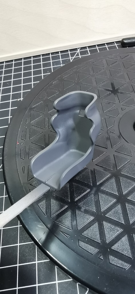

Zu guter letzt noch das Cockpit samt Käfig in silber eingefärbt.
Hat jemand Bilder zur "Hutablage" der Mamba? (keine Ahnung wie ich das beim Rennwagen bezeichnen soll :D )
Ich habe welche gesehen, wo der Teil schwarz ist, bei anderen ist's auch silber. Ich habe einfach keine Onboards gefunden. Nur ein Bild das von oben in der Boxengasse gemacht wurde, aber da ist es Nacht und spiegelt stark.

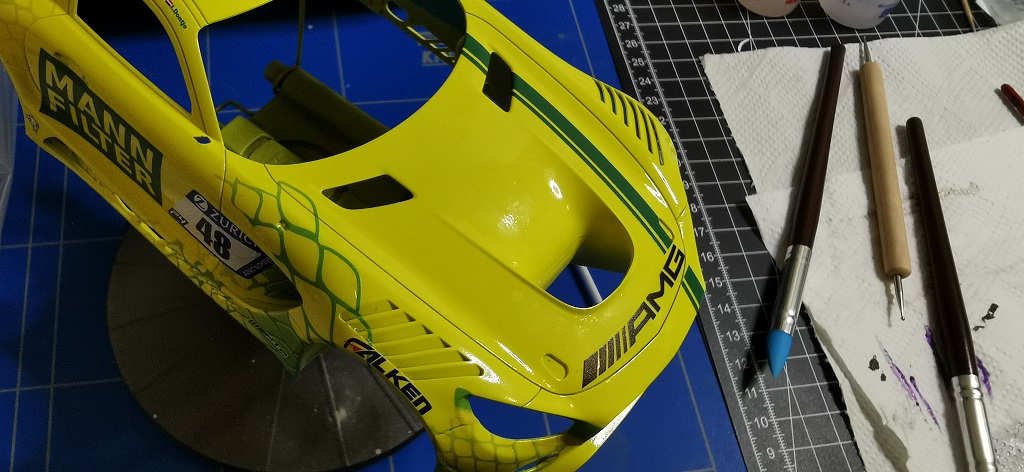

Ich bin gerade frustiriert.
Die Decals sind alles andere als einfach zu verarbeiten.
Das erste, un meiner Meinung nach ein leichtes, war eine Katastrophe.
Trotz reichlich Micro Sol, bleibt das Decal genau da kleben, wo man es ansetzt.
Keine Chance das zu bewegen und in Position zu bringen :cursing:
Tipps?

Sonntag, 8. August 2021, 15:07
Vielleicht hilft es, große Decals zu trennen und in kleinen Einheiten aufzubringen? Verbessert das Handling :wink:

Sonntag, 8. August 2021, 15:19
Hallo Peter,
ja, das habe ich jetzt vor.
Hab auch schon gemerkt, dass Micro Sol absolut Tabu ist.
Die lassen sich, wenn man nur mit Wasser arbeitet, zumindest wieder ablösen.

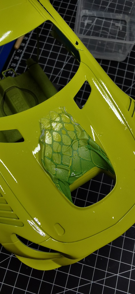

Was ich jetzt mit dem in der Lusthutze mache, weiß ich aber absolut nicht. Denn das will sich nicht lösen lassen.
Könnte es natürlich brutal machen und zerstören, wenns nicht anders geht. Aber was dann?
Möchte den Decalsatz nicht nochmal kaufen.
Noch könnte ich auf den Ersatz wechseln, aber das möchte ich auch nicht unbedingt...

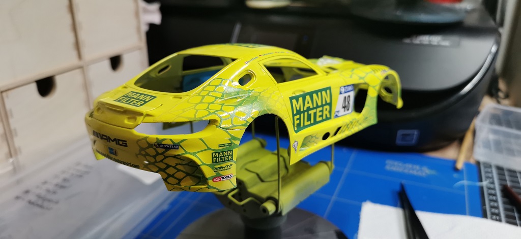

Augen zu und durch.
Eine Seite ist nun fertig, aber was ich mit dem Ding vorne mache ?(
Wenn man mal weiß, wie man mit den Decals umgehen muss, geht's eigentlich ganz gut. Custom sind halt doch anders als OOB und das hat mich (warum eigentlich?) überrascht.
Aber gut, so ist der aktuelle Stand:
Das unter der Starnummer sind keine Falten, sondern das darunterliegende Decal. Stört mich ein klein wenig, ist aber nicht zu ändern.
Darüber werde ich, wenn ich das richtige Grün hinbekomme noch etwas nacharbeiten. Das Decal passte entweder oben oder unten nicht.
Denke es wird im Endefekt wo sein, dass ich doch einen neuen Bogen bestelle :whistling:

heute ein kleines Update.
Mit viel Gefühl und Geduld habe ich das verhauene Decal wieder runter bekommen.
Das war aber zum Teil ganz schön hartnäckig.
Der Lack sieht am Bild vlt. etwas zerkratzt aus, aber ich habe gerade nochmal kontrolliert. Das sieht nur durch die Orangenhaut so aus, also alles gut 8)
Eine Lösung habe hat sich auch gefunden.
Danke an meine Frau. Die hat gesehen wie sehr ich mich geärgert habe und kurzerhand einen neuen Decalbogen bestellt :love:
