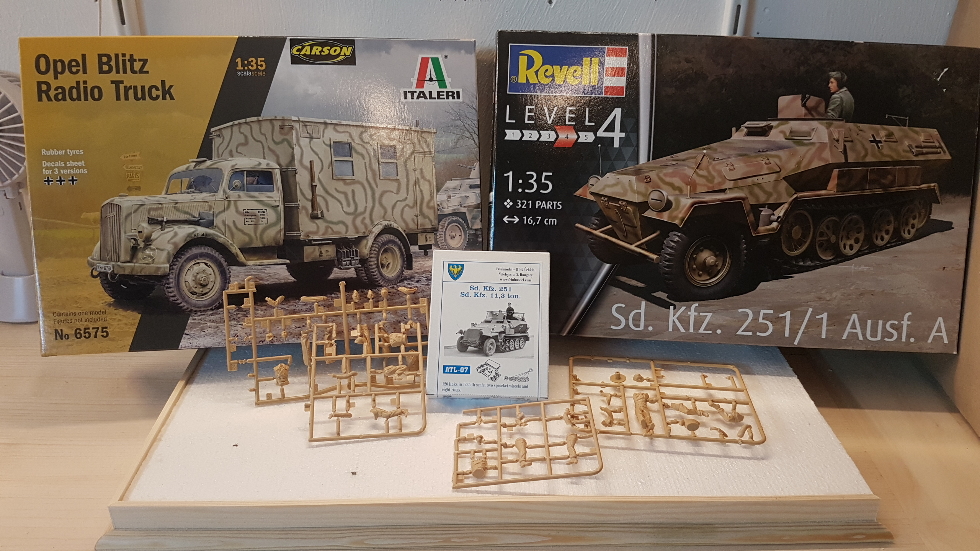

Moin Moin,
vor ein paar Wochen sah ich den Revell-Bausatz Sd. Kfz. 251/1 Ausf. A bei Müller auf dem Grabbeltisch.
(Bausatzvorstellung)

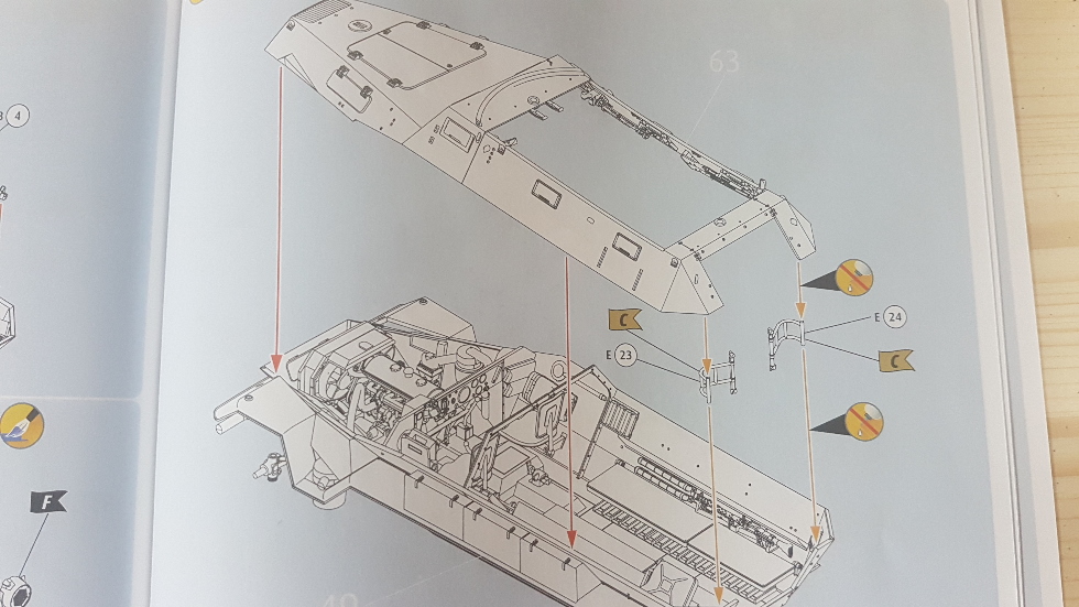

Da konnte er natürlich nicht bleiben und so kam er zu mir ins Regal :pfeif: Beim Durchblättern der Bauanleitung sah ich zwei Bilder. Ein sehr detailliert dargestellter Motor, der in 9 Bauschritten zusammen und eingebaut wird :ok:
Sowie die Oberwanne mit geschlossenen Luken, die alles verdeckt :thumbdown:
Und schon ratterte es los im Kopf. Aus welchem Grund sind die Luken offen ... Wartung ... Motorschaden ... Motorschaden ! ... Instandsetzung ... Mechaniker ... Diorama :D
Da ich ja schon länger geplant habe mal ein Diorama zu bauen, Ziel ist ein U-Boot-Dio in 1:144, viel die Entscheidung erst einmal in "groß" zu üben. Also hab ich gedanklich die Szenerie zusammengestellt. Eine mit Motorschaden liegen gebliebene Halbkette, die Infanteristen im Schatten am dösen, Fahrer und Mechaniker am schrauben. Mechaniker = Inst-Trupp! Also musste ein Inst-Trupp her ... Inst-Trupp ... Werkstatt-Wagen ... Opel Blitz! Schnell hab ich mir bei Scalemates einen passenden Blitz ausgesucht, das Budget bei der Regierung durchgeboxt, bestellt und zur Halbkette ins Regal gelegt.
Das ist zwar ein Radio-Truck, aber mit Scratch und Spucke kann man den schon in einen Werkstattwagen umbauen. Türen auf, die ganze Funkenpusterei in die Wüste, Werkbank und was man sonst noch so braucht rein und dann mal schauen :)
Von meinen vorherigen 1:35-Projekten habe ich noch sechs Figuren übrig und über die Pinwand kommen nochmal acht dazu. Damit es dann los gehen kann, kam heute alles aus dem Regal heraus und auf den Tisch. Das Diorama wird eine Größe von 50 x 30 cm haben, die Basis seht ihr unter den Modellen:
Für die Halbkette gibt es vernünftiges Laufwerk aus Ungarn:
Und hier die Figuren von Hetzer, Marder und StuG:
Geplant ist das Ganze in die Wüste zu schicken, also irgendwo zwischen Bengasi und Tobruk. Darum auch die Suche nach den Palmen-Decals ;) Vielleicht kommt auch noch ein BMW-Beiwagenkrad dazu? :nixweis:
Gebaut wird quer Beet, worauf auch immer ich Lust habe. Mal Blitz, mal Halbkette, mal Dio, mal gar nichts :D Mal sehen wohin die Reise geht und was noch so alles an Ideen mit einfließen kann ...
Ich würde mich freuen wenn ihr mich begleitet, nicht sparsam mit Kommentaren, Anregungen und ehrlicher Kritik seid und wenn es gefällt, darf es auch mal Lob sein :pfeif:
Wie immer gilt bei mir, es muss keine 100%ige historische Korrektheit herrschen. Wenn es diesen 17er Schraubenschlüssel der Firma xy bei der 15. oder 21. PD nicht gab, dann ist es eben der private von Mechaniker Otto, den er von seinem Opa vererbt bekommen hat :will: Aber es soll schon so nah wie möglich an der Realität sein.
Und wie es dann los geht, das erzähle ich euch beim nächsten mal...
P.S. Passt für die Wüste ganz gut: Wusstet ihr das der Unterschied zwischen Instandsetzen und Insandsetzen genau ein "t" ist? :lol:

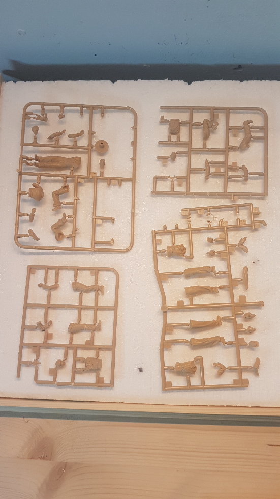

Nachtrag zur Eröffnung:
Der Postbote hat mir heute auch noch die restlichen Figuren gebracht:
Da lässt sich was draus machen 8)

@Ray: Durch die vielen verschiedenen Stellungen der Arme und Beine sollte da schon was gehen. Da kann man richtig schön zu Dr. Frankenstein werden :lol:

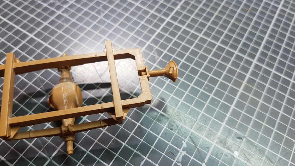

Moin Moin,

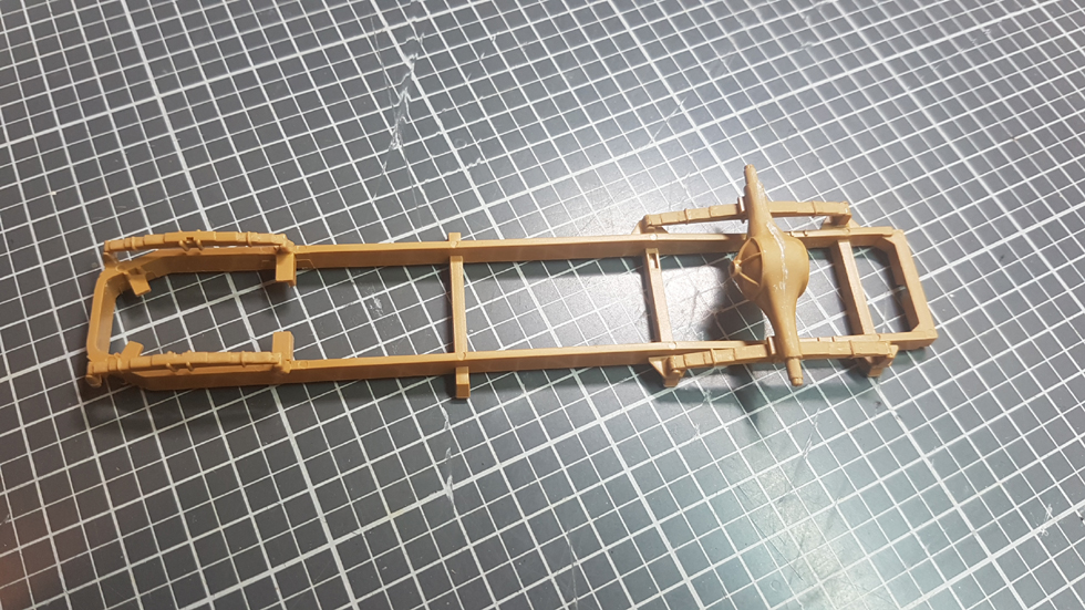

und los gehts, heute am Blitz. Das Fahrgestell stand auf dem Programm.
Blattfedern an den Rahmen. Die Auswerfermarken auf der Unterseite mach ich noch mit Spachtel zu :pfeif: :

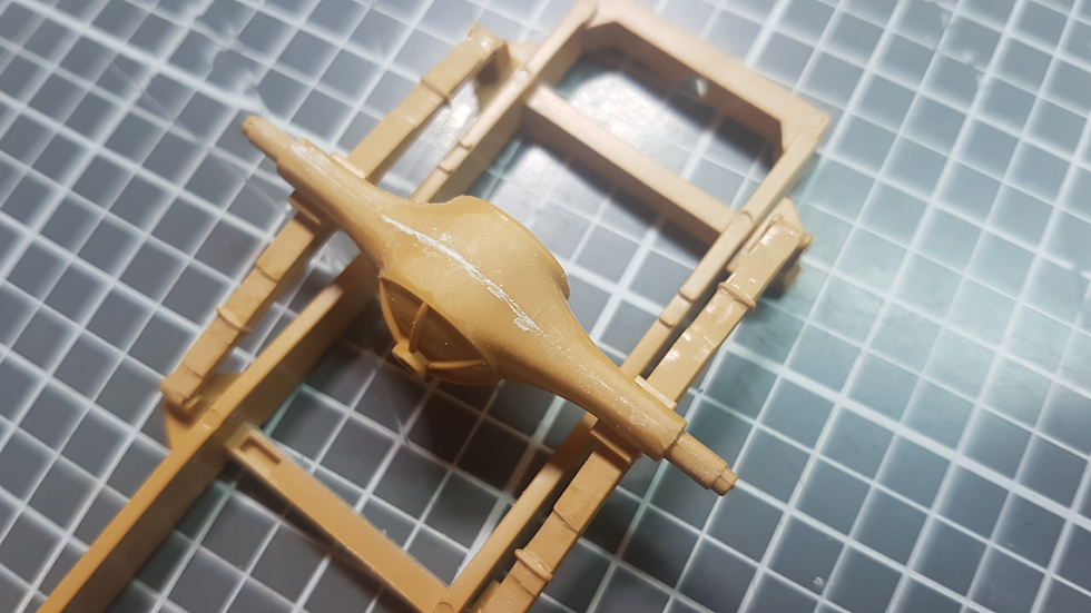

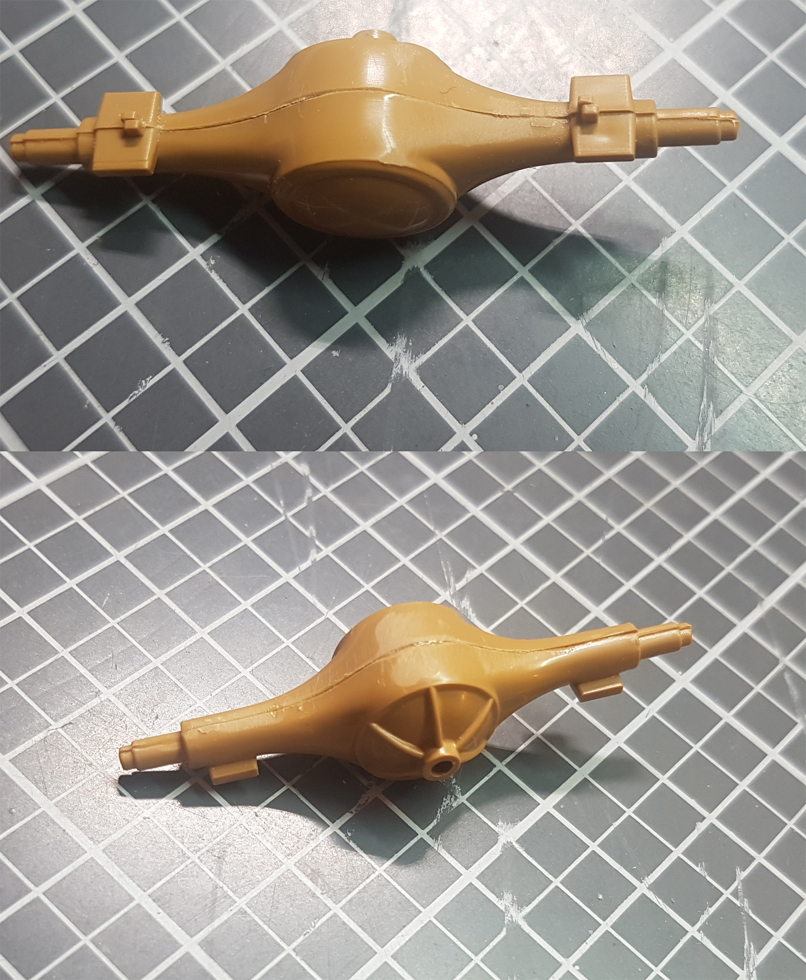

Dann das Kardangehäuse (?). Passgenauigkeit sieht für mich anders aus :motz:
Schleifen und Spachteln:
Eingebaut:
Semi-Finaler Schliff. Wenn der Putty ausgehärtet ist nochmal drüber und fertig:
Das war's auch schon für heute. Womit ich weiter mache, das verrate ich euch beim nächsten Mal :wink:
Freitag, 20. August 2021, 07:54
Moin Ingo,
Na prima, der Anfang ist ja nun gemacht, also viel Glück und Spaß weiterhin und auf Auswerfermarken wirst du wahrscheinlich noch öfter stoßen.
Ach ja, es ist eine Achse mit Differentialgetriebe, in die der Kardan dann rein läuft. Sieht aus wie die Hinterachse, oder hat der Blitz Allrad?
Freitag, 20. August 2021, 08:00
Moin Bernd,
ja, es ist die Hinterachse.
Differentialgetriebe ... notiert. Ich gestehe, LKWs und deren Teile sind jetzt nicht mein Spezialgebiet. Ich kann dir bei Schiffen die Antriebs- und Vortriebsanlage benennen, von Wellenböcken, Tragelager, Wende- und Untersetzungsgetriebe bis hin zum Propeller reden, aber ein LKW ... ?( Dafür hab ich euch Experten 8)

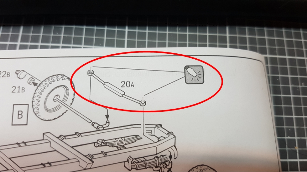

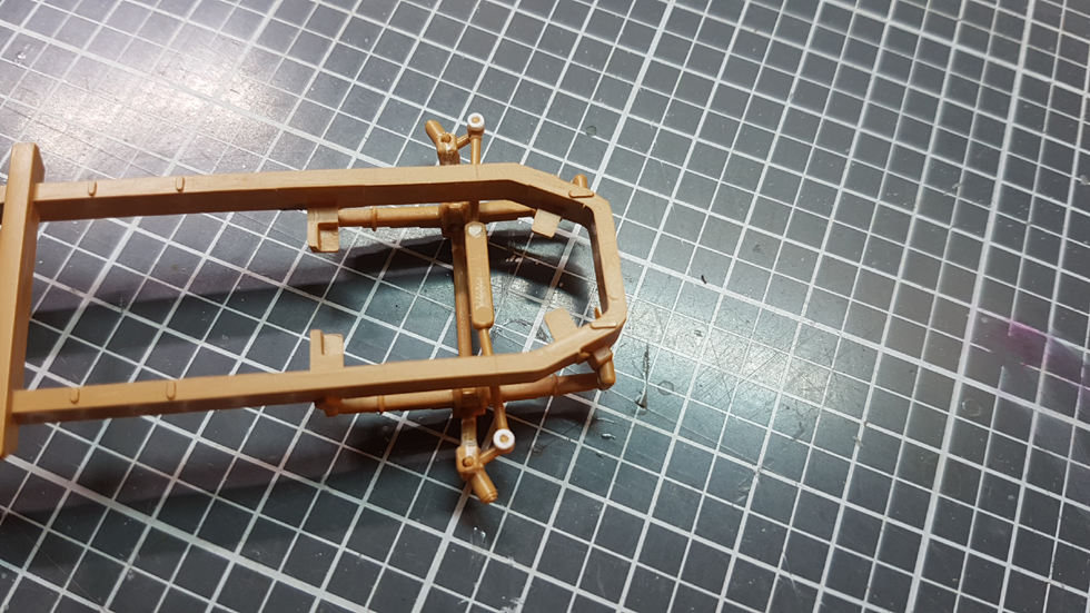

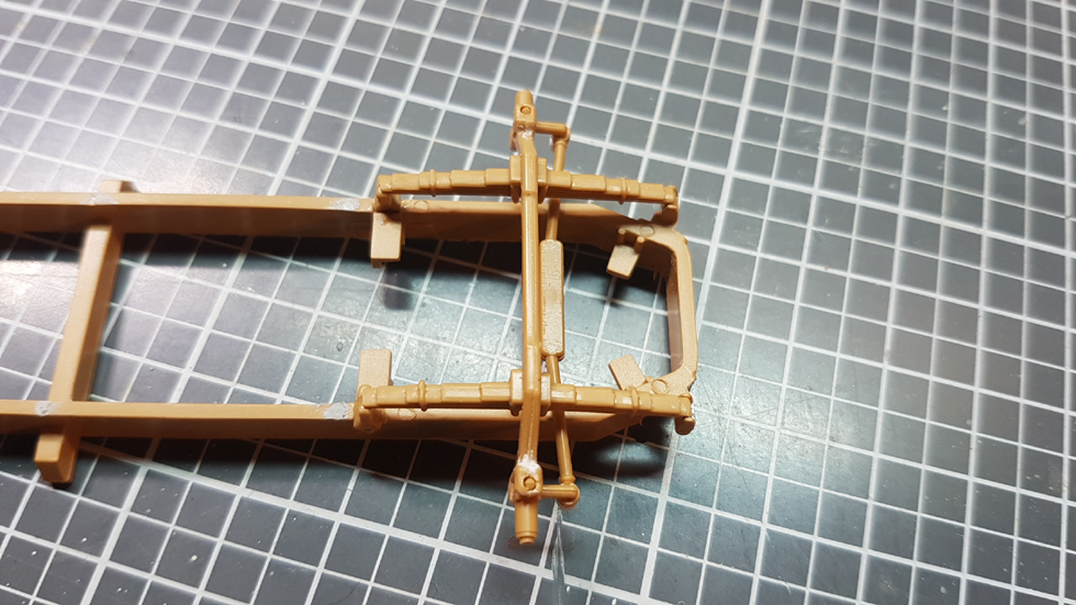

Mit der Vorderachse ging es weiter. Nichts Wildes, Radaufhängung und Lenkgestänge:
Italeri hätte die Lenkstange gerne mit einem heißen Schraubendreher gesichert:
Da bin ich kein Freund von, war ich noch nie. Zu vieles das ich nicht direkt kontrollieren kann, also lieber aus 2mm Rundpoly zwei Hülsen gebaut und aufgeklebt:
Hinten noch die Kupplung ran und fertig für heute:

Schöne Idee mit den Hülsen, Ingo.
Da kann man wenigstens nichts versaubeuteln.
Richtig :five:
Ich kann mich erinnern, dass ich in meiner Jugend so manches Modell mit heißen Schraubendrehern geschrottet habe. Zu stark gedrückt oder zu wenig, zu heiß, zu kalt, abgerutscht ... Das Risiko ist mir zu hoch :du:

Dienstag, 24. August 2021, 07:25
Moin Ingo,
Zum Vernieten nehme ich eine alte Cutterklinge, an einem Ende mit Kreppband gegen die „Wärme gesichert, das hat bei mir schon immer gut funktioniert. :grins:
Aber deine Methode macht auch Sinn und ist vernünftig, wenn es anders nicht geht. :ok:

Moin Moin,
@Bernd: Die "Heiße Geschichte" mache ich gar nicht mehr. Ich hab da kein Gefühl dafür und da es auch so geht ... 8)

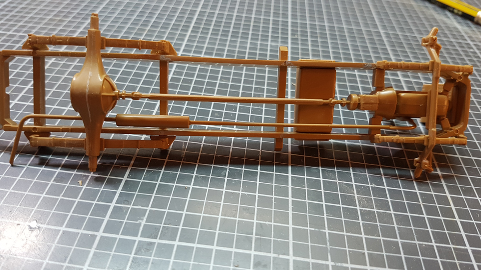

Update:

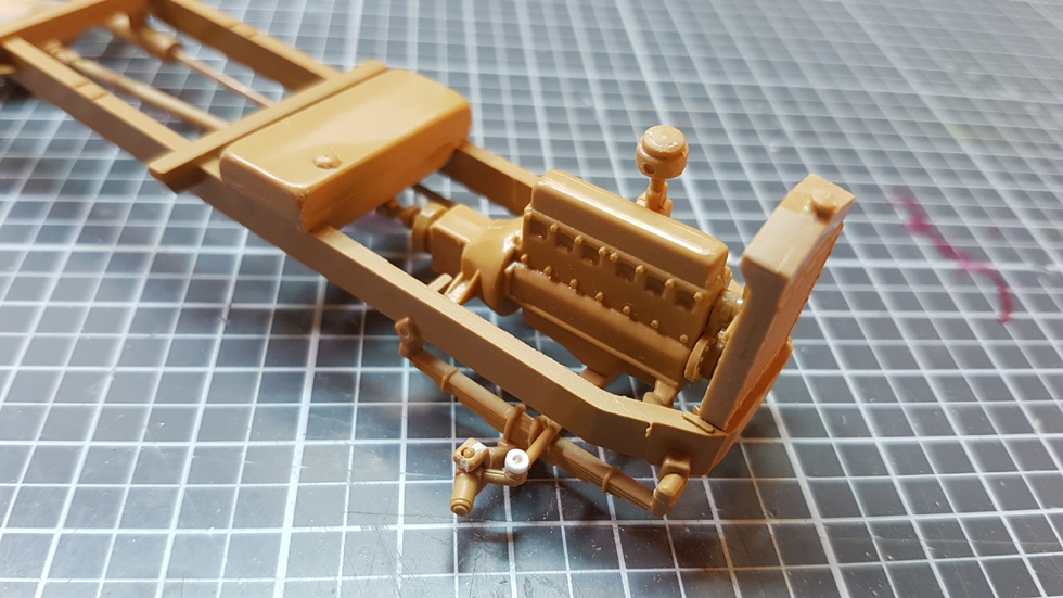

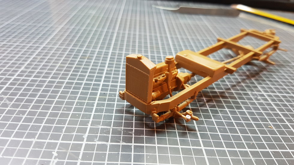

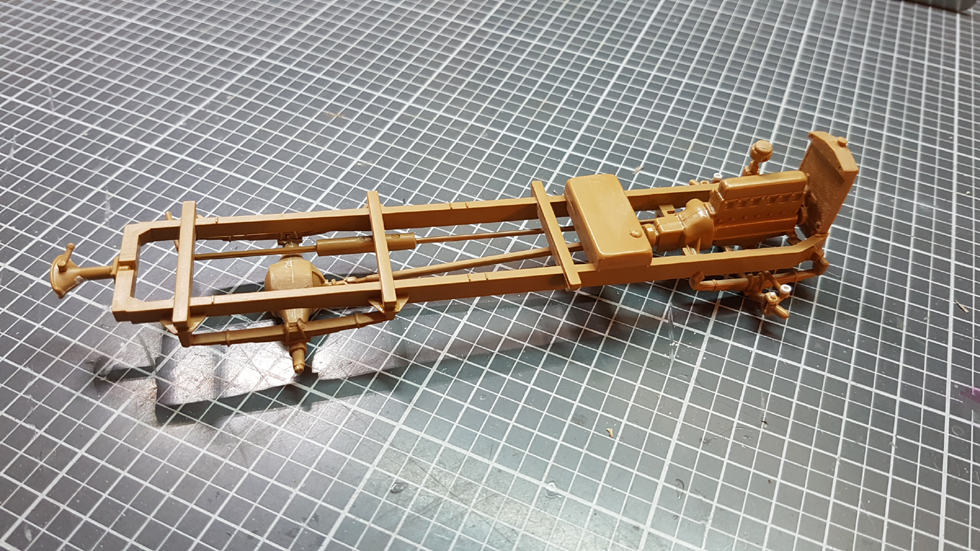

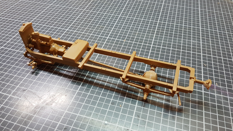

Das Fahrgestell und der Rahmen vom Blitz sind soweit fertig. Der Motor kam rein, Kardanwelle und Auspuff:
Die Kardanwelle wird nochmal übergeschliffen :pfeif:
Hier nochmal der Motor aus der Nähe:

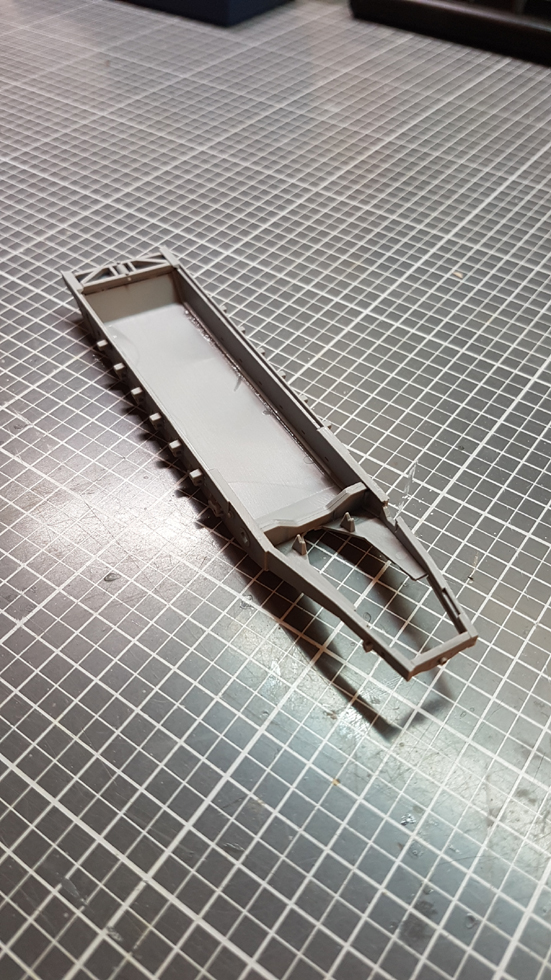

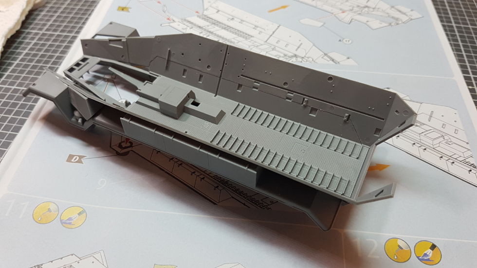

Dann hatte ich ein bisschen Lust auf was anderes und hab mit der Halbkette angefangen. Vier Teile der Unterwanne verklebt:
Die Klebespuren auf der Innenseite machen nichts aus, da hier die Unterwanne drüber kommt 8) Aber das erzähle ich euch erst beim Nächsten Mal...

Donnerstag, 26. August 2021, 07:59
Moin Ingo,
So wird da langsam ein Schuh draus, nur schade das man auch vom Motor vom Blitz später nichts mehr sieht, außer du öffnest da auch die Motorhaube, duck und wech :abhau:
Die Halbkette wird schon ganz schön groß, wenn man sich die Länge vom Fahrgestell ansieht, bin gespannt wie es dann weiter geht.

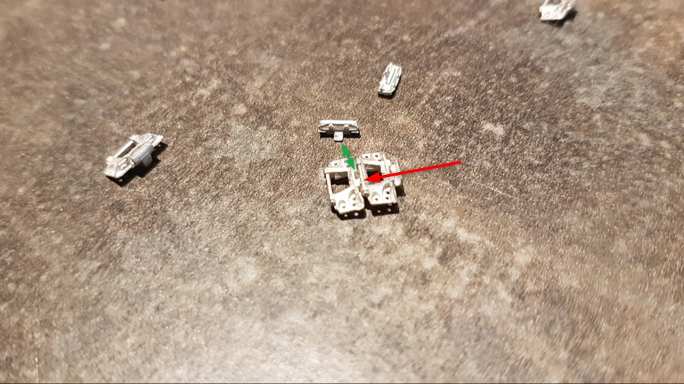

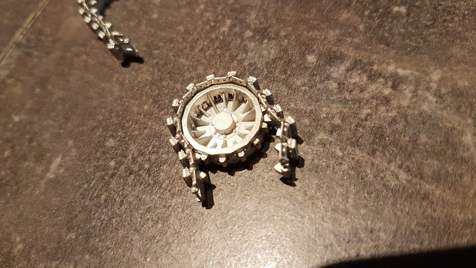

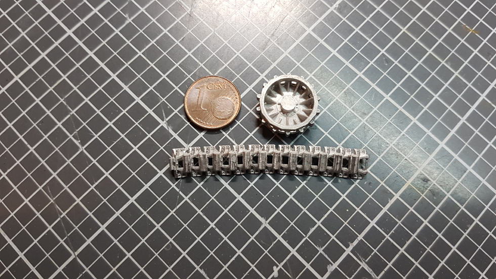

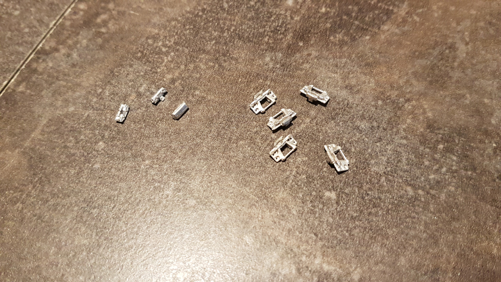

Update: Auf dem Programm standen die Friul-Ketten. Ich habe ja schon ein paar Friuls für KöTi, Tiger, StuG und Leopard zusammen gestzt, aber die ATL-07 für die Halbkette sind der Hit. Sie bestehen aus den Kettengliedern (rechts) und den Laufstollen (links):
Zusammengesetzt müssen die Stollen mit der Nase in die Nut der Kettenglieder geklebt werden (grüner Pfeil) ohne dabei die Verbindung der Kettenglieder mit zu verkleben (rot).
Nach einer Stunde hatte ich das:
Ebenfalls zum Set gehören die Antriebsräder. Sie bestehen aus zwei Teilen und passen hervorragend zusammen. Man beachte die Radmuttern(!)
Und hier nochmal mit Größen-Cent:

Filigrane Kettenfeinstarbeit!
Da kommt im wahrsten Sinne des Wortes Freude auf.
Freitag, 27. August 2021, 06:14
Moin Ingo,
Ja die Halbkette wird recht groß und die Ketten passen auch schon sehr gut zusammen. Gefummel ist bei den Ketten ja immer mit dabei. :grins:

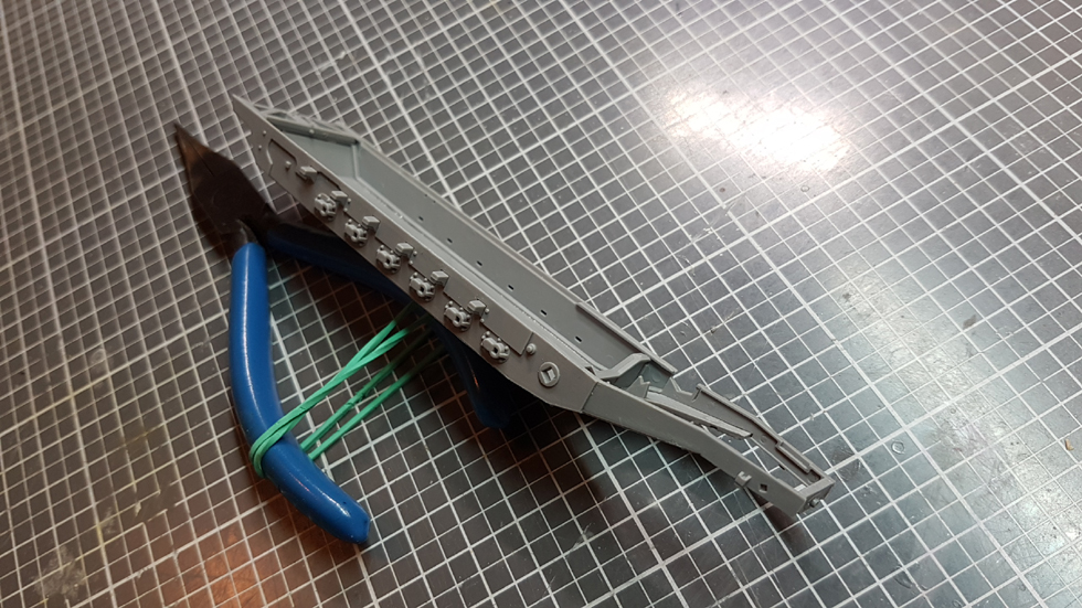

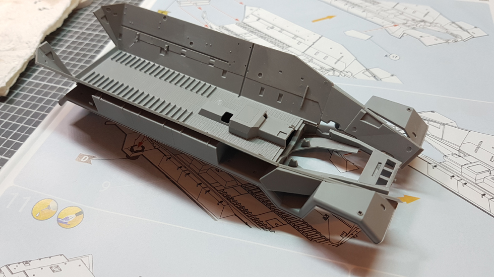

Moin Moin,

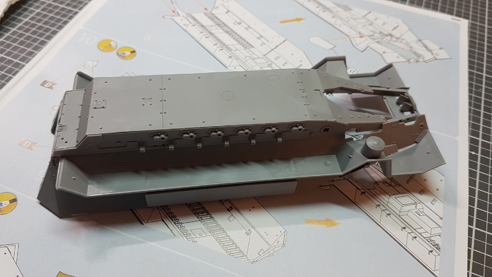

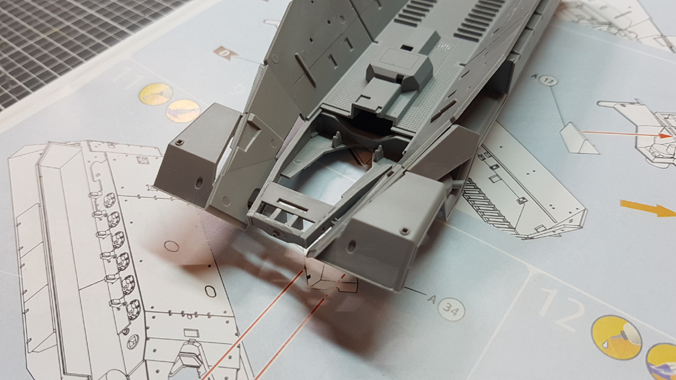

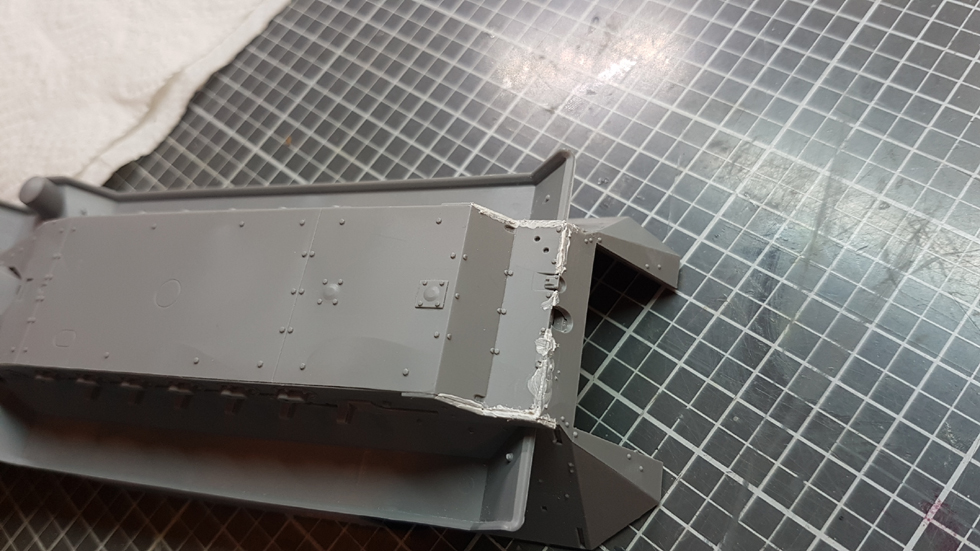

es war doch die Unterwanne ...
Hier mit Laufwerksaufnahme verklebt:
Seitenteile und Staukästen montiert:
Die Schnauze komplettiert:
Am Heck musste gespachtelt werden:

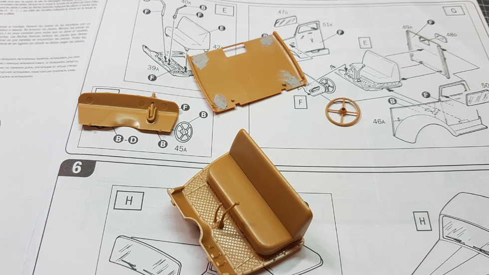

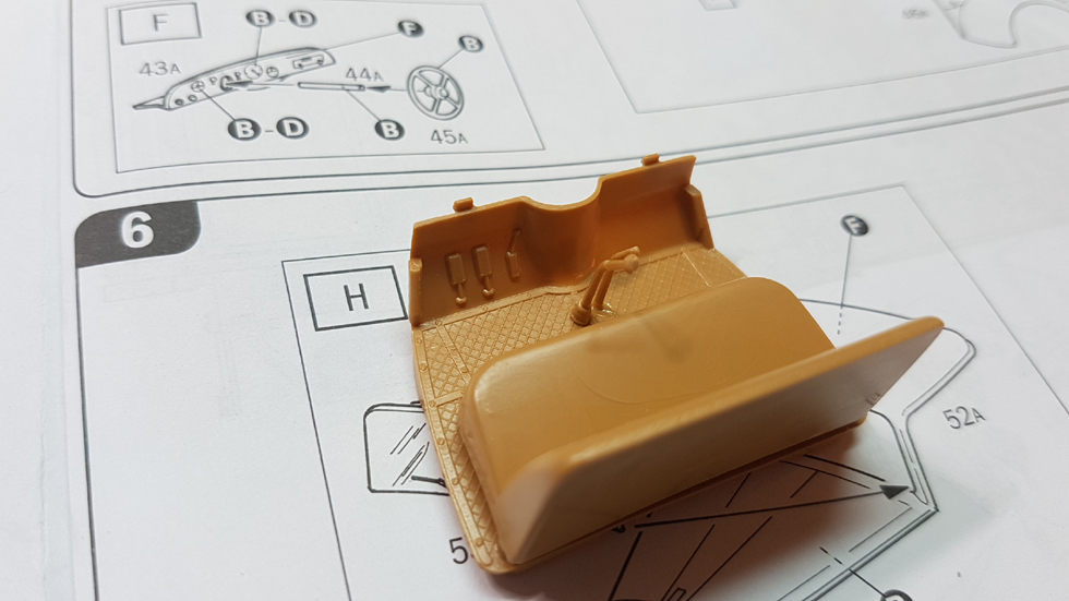

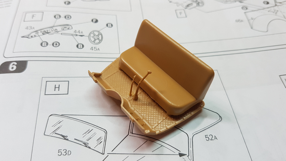

Dan ging es am Blitz weiter. Sitzbank, Schalt- und ?-Hebel, Lenksäule:
Gruppenbild. An der Rückwand sind die Auswerfermarken verspachtelt, das Lenkrad steckt mittlerweile auf einem Zahnstocher und ist mit Revell Aqua 9 (Anthrazit) lackiert:

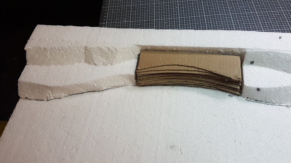

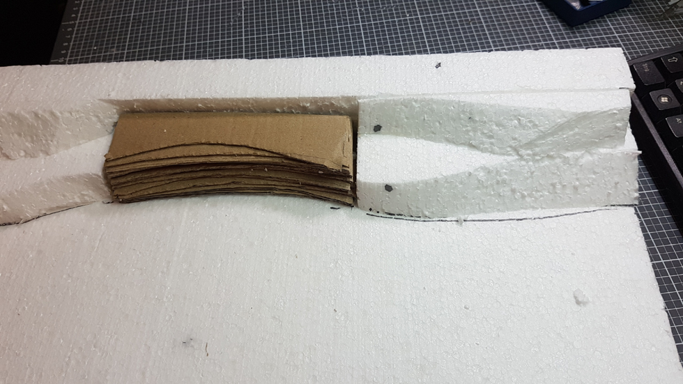

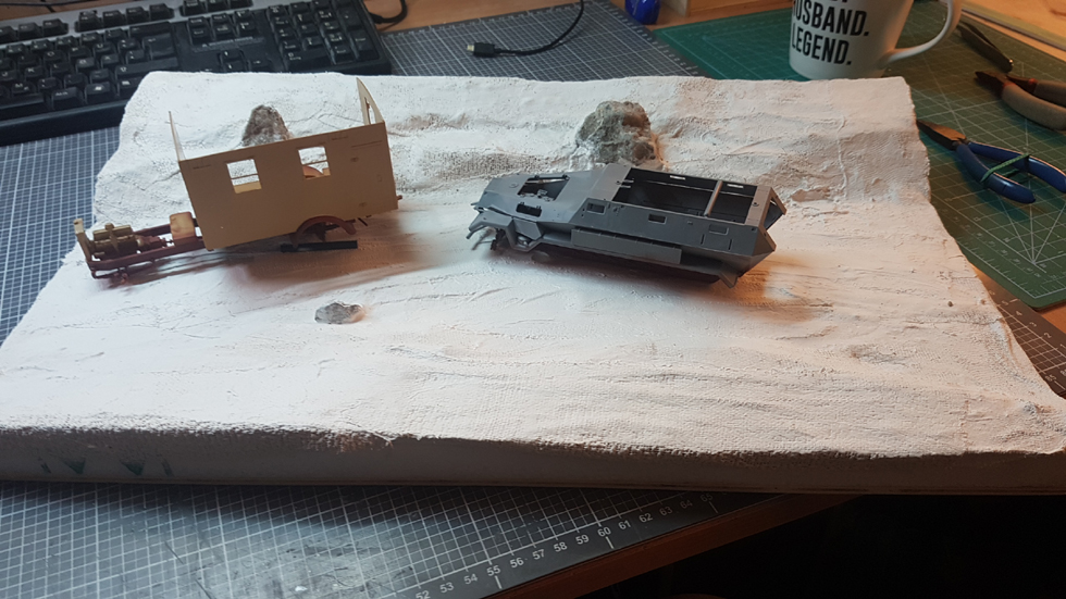

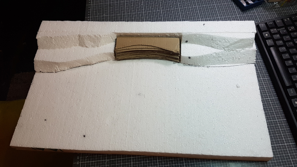

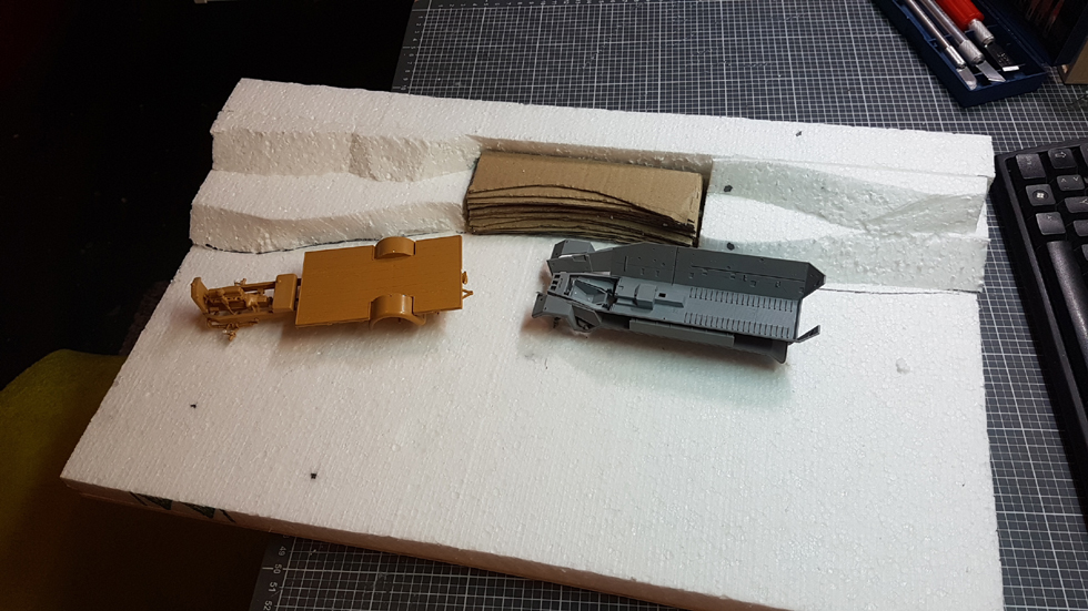

Und dann hab ich mal grob mit der Landschaft angefangen:

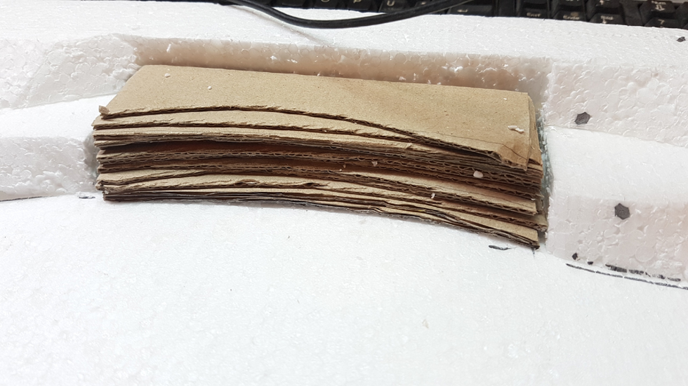

Der mittlere Teil sind verschiedene Lagen Karton. Hier werde ich mit Spachtelmasse oder Gips eine Felsstruktur erarbeiten. Zumindest versuche ich es :lol: . Der Rest rundum wird dann verschieden dick mit Gipsbinden belegt, um eine unebene Oberfläche zu bekommen.
Und hier mal eine erste Stellprobe:
In dem freien Bereich rechts wird es sich die abgesessene Infanterie bequem machen. So der Plan 8)

Moin Ingo,
Ja so kann man sich das geplante Gelände schon mal Vorstellen, dachte aber zunächst, das die Pappe nur als Platzhalter für eine kleine Brücke gedacht war,
aber warum nocht auch ein paar Felsen machen. :ok:
Da der Blitz ja sonst nichts weiter zum Schalten hat, wird das wohl er Handbremshebel sein. :grins: Damals ja noch per Seilzug auf die Trommeln.

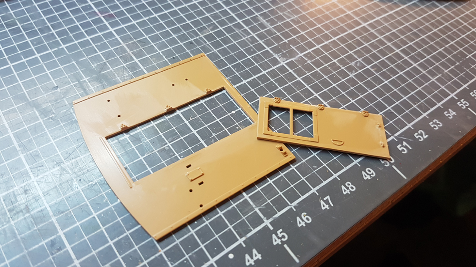

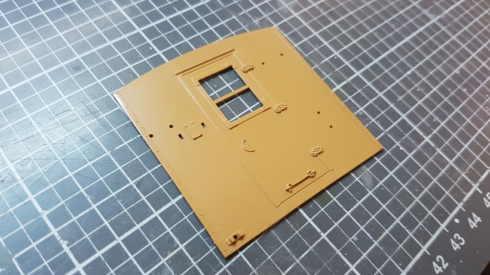

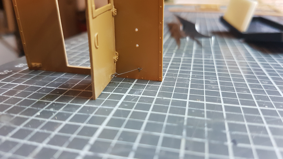

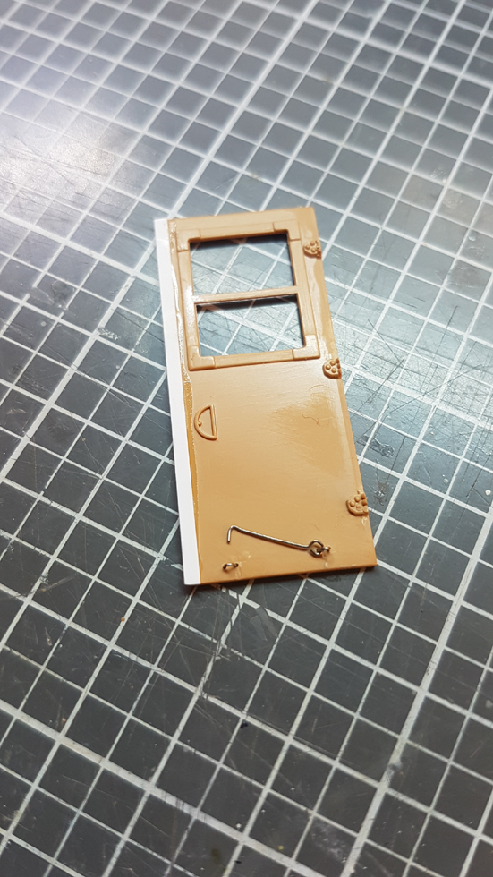

Weiter ging es am Aufbau vom Blitz. Hier die Rückwand aus dem Bausatz:
Als Erstes hab ich die Türe rausgeschnitten:
Der Bausatz-Hacken zum Sichern der Türe musste einem Neubau aus 0,3er Federstahl weichen:
Noch ein Anschlag aus 0,25 x 1,5mm Poly:

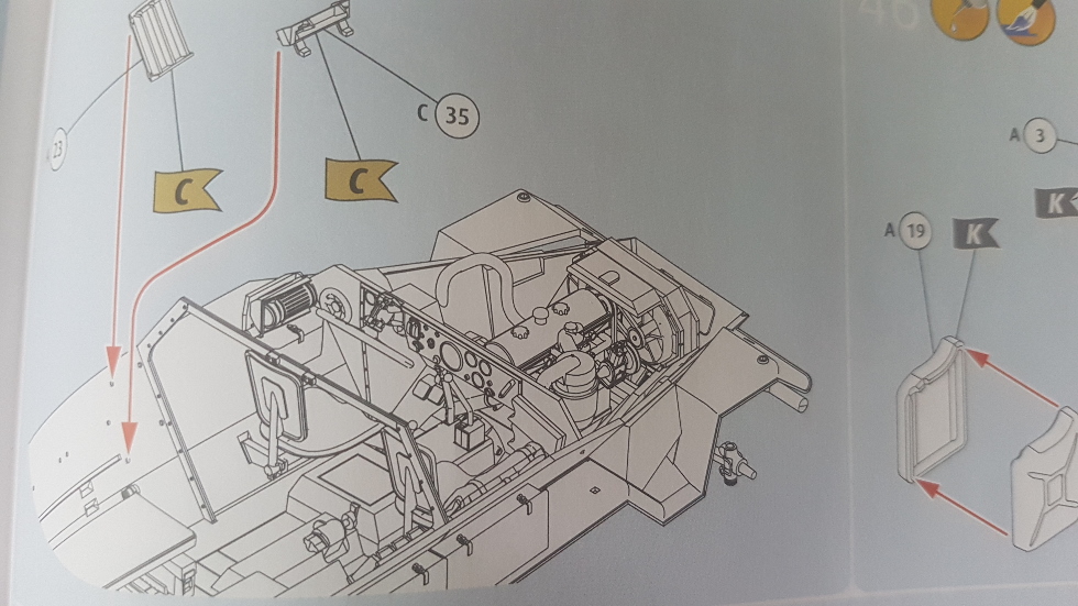

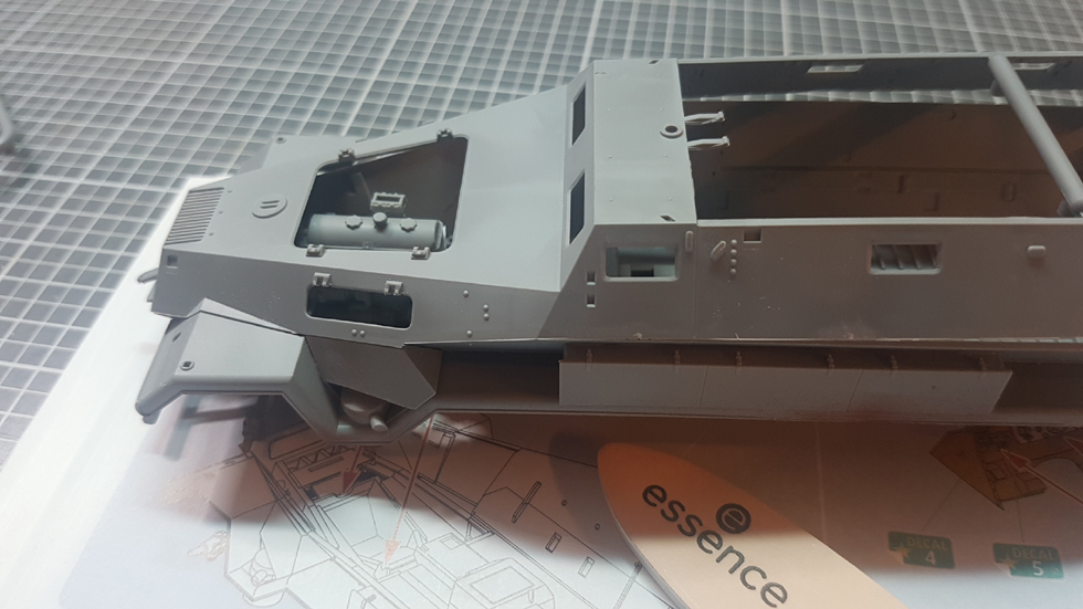

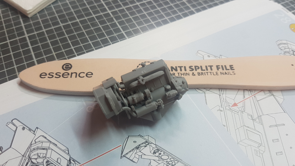

An der Halbkette wurde die erste Motorabdeckung angebracht. Offen natürlich, mit einem Stück Federstahl als Halterung. Diverse teile für die Radaufhängung haben auch ihren Platz gefunden:

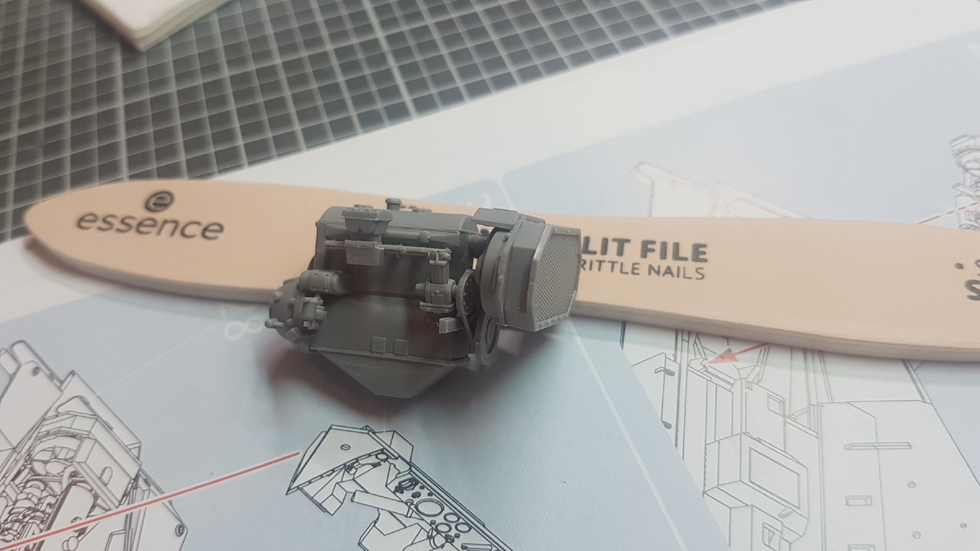

Hier der fertig zusammengesetzte Motor. Wäre doch schade, wenn man den unter der Motorhaube versteckt:
Viel zu sehen wird aber später auch nicht sein:

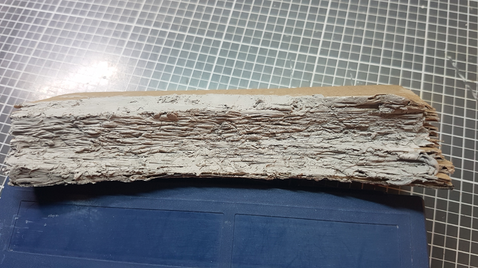

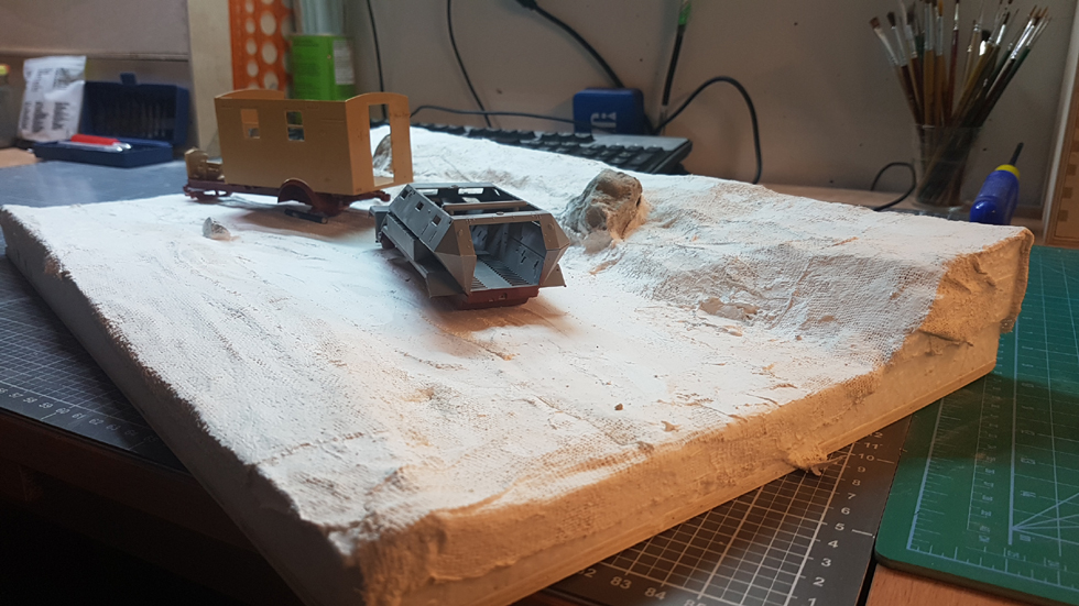

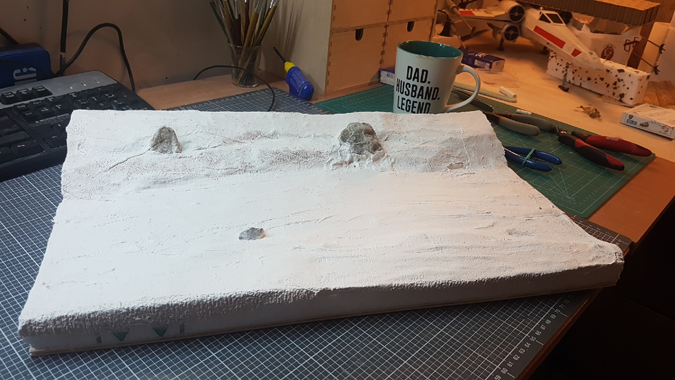

Hier meine Versuche eine Felswand aus Spachtelmasse zu machen - gescheitert :( :lol:

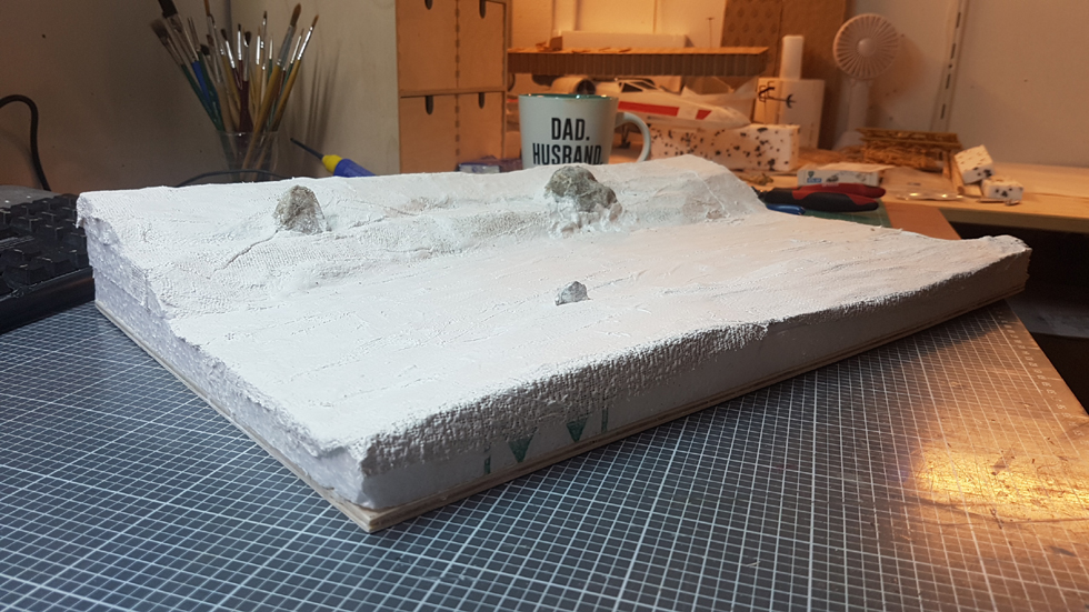

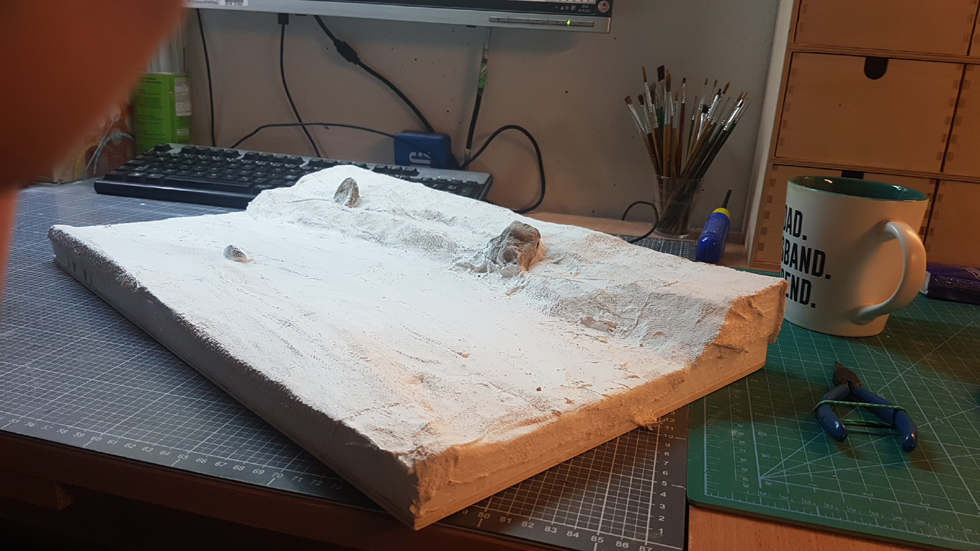

Also habe ich den Felsenteil verworfen und erstmal das ganze Gelände mit Gipsbinden versehen. Ein paar Steine aus dem Garten kamen noch dazu. Sandtein in verschiedenen Größen habe ich auch noch hier:
Und mal wieder eine Stellprobe:

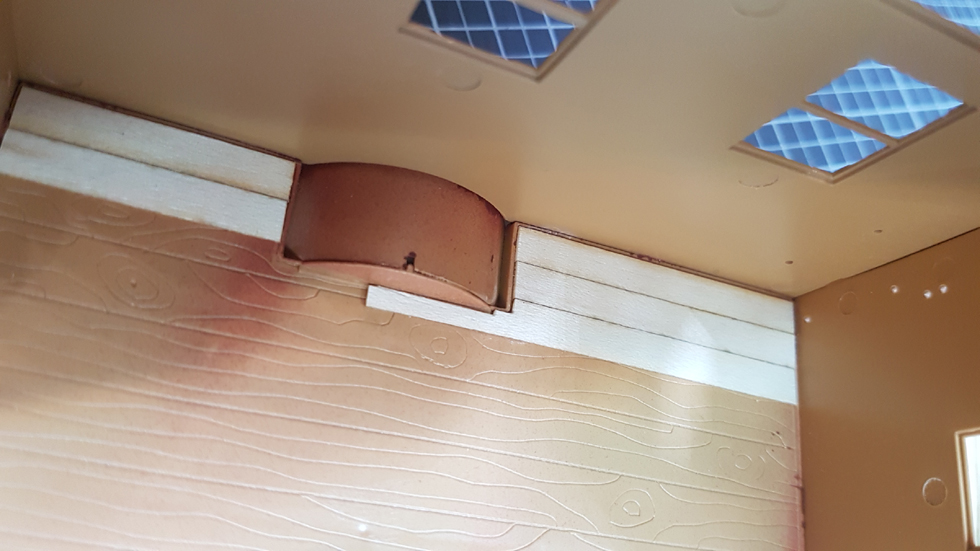

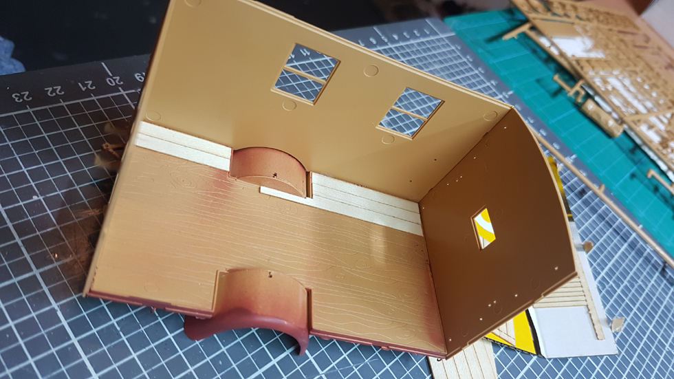

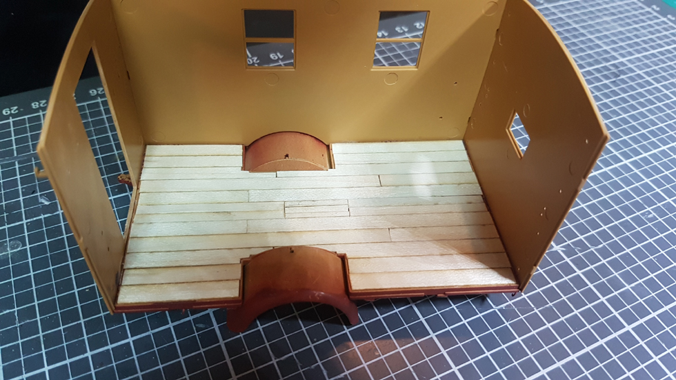

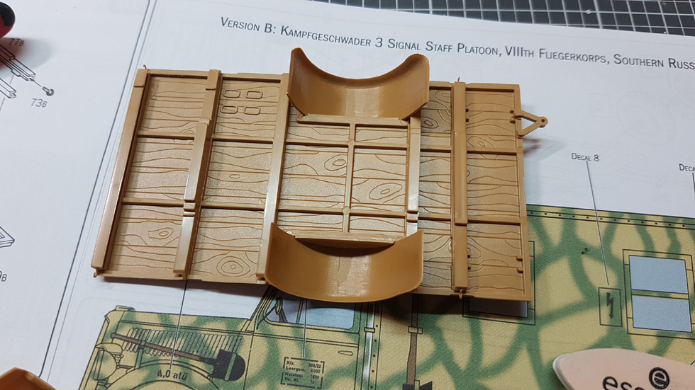

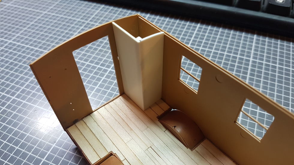

Mit dem Boden ging es weiter. Fertig mit Holz ausgelegt. Das Verlegemuster ist den unterschiedlichen Maßen vom Holz und Wagen geschuldet, frei Schnauze 8)

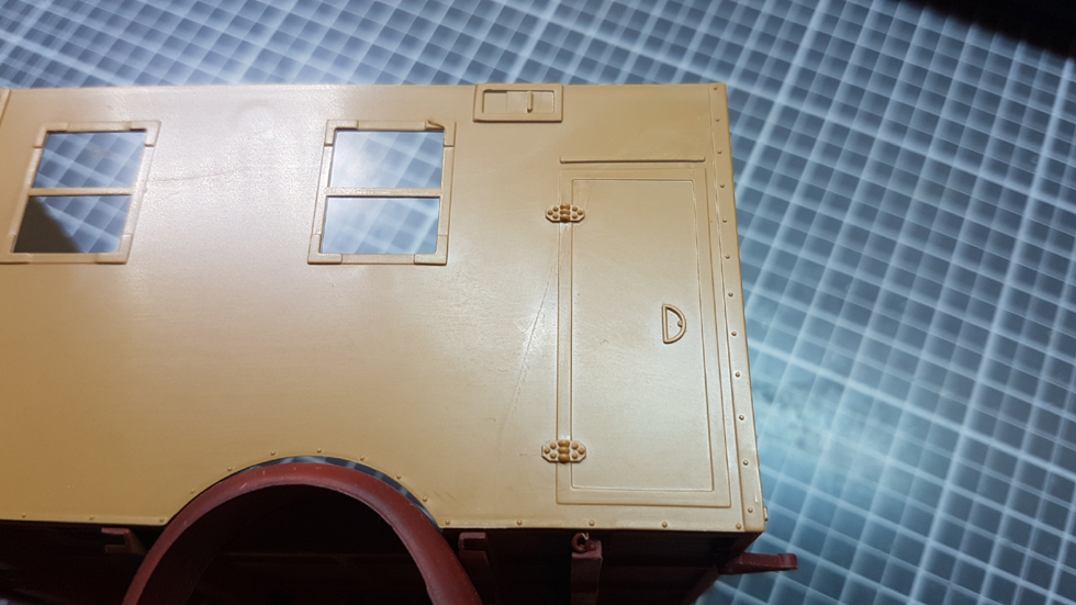

Außen ist so eine schöne Türe an der Seitenwand:
Also muss da innen auch ein entsprechender Platz reserviert werden:
