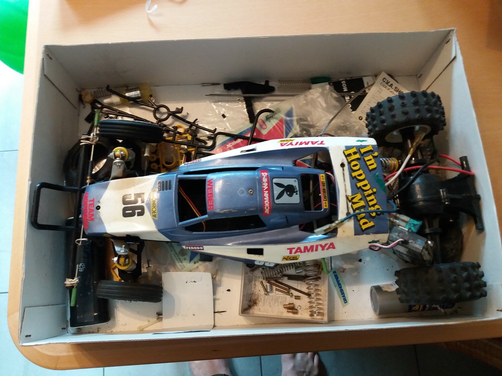

So fanden wir den Karton vor, sah noch ganz vielversprechend aus:
Diesen dann geöffnet:
Die Experten sehen es wahrscheinlich sofort... Der Grasshopper wurde lackiert, ist also nicht im Originalzustand. Weiterhin Ist die Hinterachse lose, sprich nicht an den Anschlägen am Chassis befestigt. Liegt daran, dass der eine Achsschenkel fehlt und das Befestigungsstück am Chassis weggebrochen ist. Doof...
Auf den nächsten Bildern sieht man, was ich meine:
Weiterhin wurden die orginal Kunststoffaufhängungen für die vorderen Dämpfer durch Metallaufhängungen ersetzt. Hier weiß ich nicht, ob diese aus dem Zubehör oder selbst hergestellt sind. Mein Opa war Schweißer, konnte also gut mit Metall. Auf dem zweiten Bild sieht man ganz gut die ausgebrochene Stelle. Leider sind auch die Reste der vorderen Kunststoffaufhängungen noch vorhanden.
Mir ist ebenfalls aufgefallen, dass bis auf dem Motor nix mehr original war, was die Technik betrifft. Regler, Servo und Empfänger scheinen nachgerüstet. Der Regler ist von Robbe, mehr kann ich erstmal nicht sagen. Die Dämpfer sind Nachrüst-Öldruckdämpfer von Tamiya. Hier muss ich schauen, ob diese nach kompletter Reinigung weiter zu verwenden sind.

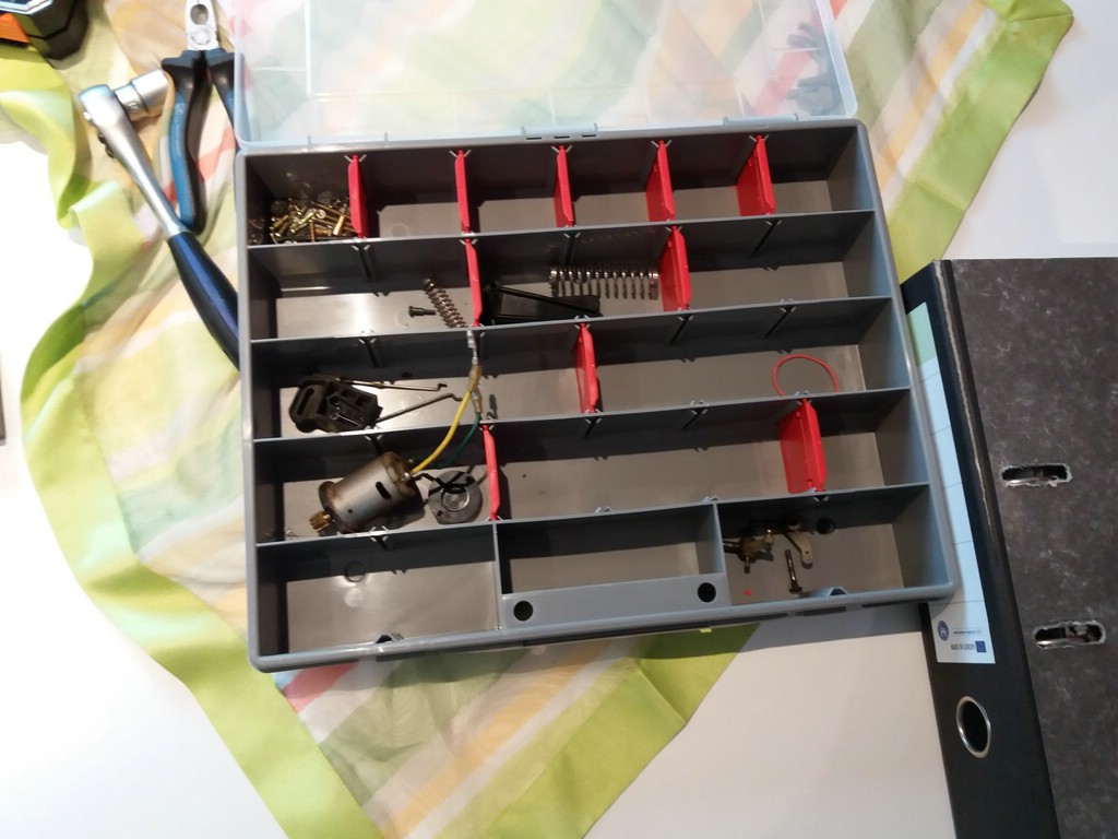

Nun denn, ich als absoluter RC Leihe habe gedacht: Was mach ich als erstes? Naja, Bestandsaufnahme und Technik kennenlernen war angesagt. So habe ich meinen Schraubendrehersatz genommen und erstmal alles demontiert.
So sah es dann aus:

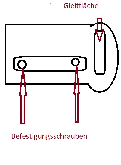

Da du ja eh Experte bist (verfolge immer deinen Eigenbau F1)... Wofür ist am Ende des Chassis die Aufhängung für Motor gleitend gelagert? Weiß hier, dass ich das nicht in den originalzustand bekomme und möchte es daher beidseitig mit metallplatten, speziell zugeschnitten und gebohrt, fixieren, sprich nur noch statische Drehung aber kein auf und ab mehr möglich, aufbauen. Geht das oder muss das an dieser Stelle weiter gleitend bleiben? Ist so eine Art Schlitten wo die Achse ein gehängt wird und beweglich nach oben und unten bleibt. Hast du da eine Idee zu?

Montag, 30. August 2021, 11:24
Versuche gerade zu verstehen, was Du meinst - habe ich das richtig verstanden, dass Du die hintere Achse als Starrachse ungefedert verbauen willst?
Ich würde vermuten, dass Du die untere Aufhängung nur irgendwie mit dem Chassis verbunden bekommen musst - dafür würden vermutlich zwei einfache Metallbleche reichen mit den entsprechenden Bohrungen.

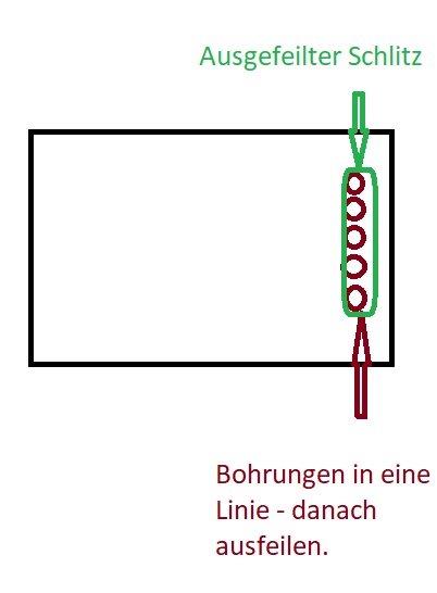

Nochmal eine kurzes Update - habe mir gerade mal die Bauanleitung angesehen, wenn ich dich richtig verstanden habe geht´s um das Bauteil, welches unten am Chassis die Achse/Motoreinheit mit dem Chassisboden verbindet. Wenn ich das richtig gesehen habe sind das beim Original zwei Plastikblöcke, in denen eine Torsionsfeder eingebaut ist und in denen die Hinterachse entlanggleitet, sobald sie einfedert. Das Bauteils sollte in etwa so aussehen:
Prinzipiell dürfte das auch ohne die Gleitfläche funktionieren, allerdings könnte es sein, dass Du bei Sprüngen etc. Probleme mit der Bodenfreiheit bekommst, also das Auto aufsetzt.
Die Torsionsfeder soll, wenn ich das richtig verstanden habe genau das verhindern, während das Gleiten im Bauteil zusätzlich dafür sorgt, dass die Linie zwischen Chassis und Hinterachse in einer Flucht bleibt. Ich würde dir empfehlen den Rundstab der Plastikaufhängung der in diesen "Gleitlagern" laufen soll auszumessen, und dann ein Alublech zu verwenden, welches du mit dem entsprechenden Durchmesser mit einigen Löchern versiehst und so einen Schlitz fertigst:
Danach musst Du nur noch die Befestigungslöcher übertragen und fertig. So geht zwar die Wirkung der Torsionsfeder als Anschlag verloren, aber zumindest bleibt die Flucht beim Einfedern erhalten.
Ich hoffe das bringt Dich etwas weiter.
GLG Martin

Montag, 30. August 2021, 12:34
Sauber, genau das meinte ich. :) klingt wie n Plan, der machbar ist.

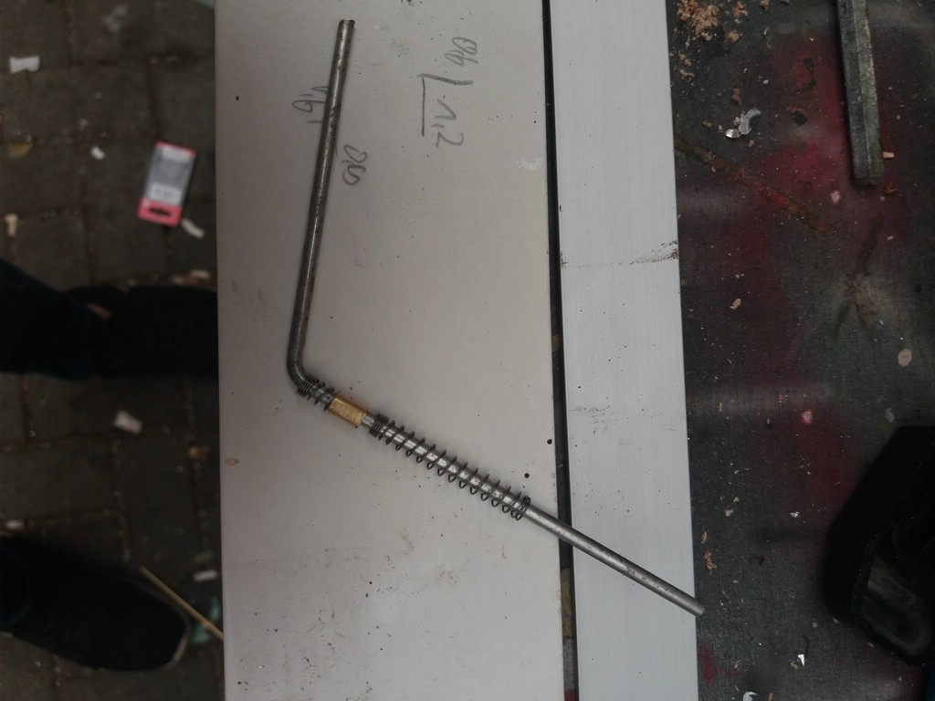

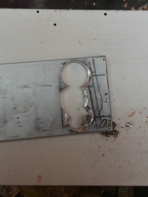

Hier dann meine Versuche bzgl. der Mechanik hinten:
Tja, ich bin eben kein Metallbauer... Hab es dann beiseite gelegt. Das wird aber das Ziel:
Eine Konstruktion aus Stahl Rund ca. 2,6 mm mit Kugelschreiberfedern plus Aufnahme aus Messing.
Noch nicht ganz ferig das ganze.

Freitag, 24. Dezember 2021, 21:21
Hi,
sehe ich ja jetzt erst. Das "Federungssystem", welches Du upgraden möchtest, dient meiner Erkenntnis nach um das Drehmoment beim Beschleunigen aufzunehmen. Wenn der Motor losdreht, dann bewirkt die Drehung der Räder eine Gegenkraft die auf das Hinterachsgetriebe wirkt und es in die Gegenrichtung dreht. Das sollten diese Federn auffangen. Was sie m.E. nur mehr schlecht als Recht taten. In unterschiedlichen Varianten gab es dieses System beim Grasshopper, Hornet, Pajero Rallye, Midnight Pumpkin und Lunchbox. Ich hab bei meinem Pumpkin früher Kugelschreiberfedern mit Kabelbindern gesichert in die Halter der Hinterachse eingebaut. Hielt länger als die Originale. Aber bei Dir scheinen die Halter komplett zu fehlen.
