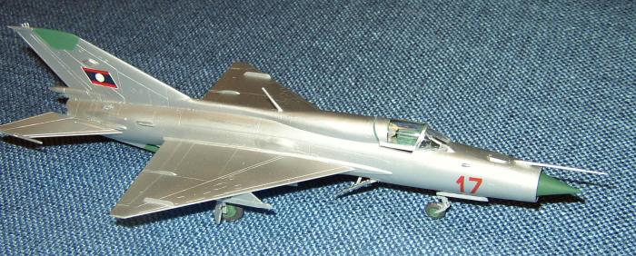

Ein Frage am Rande noch.....
Kann mir jemand erklären was die "Antenne" an der Front der MIG 21 bewirkt ? K L I C K
Dieses Teil fiel mir schon öfter auf, jetzt interessiert es mich doch was dieses Ding bewirkt
Ann

Zur MIG 21: "Die Antenne" wie du es bezeichnest, ist das Pitot-Rohr. Ausserdem sind da noch der Anstell- & Gierwinkelmesser angebracht.
Quelle: Aero Sammelwerk der Luftfahrt Heft 3, Seite 72 (Risszeichnung)
Hier hab ich den entsprechenden Teil als Scan. --> Klick <--
Ich hoffe ich konnte dir helfen.
