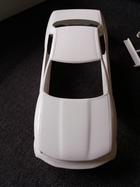

Angefangen habe ich damit, die Motorhaube aus der Karro auszuschneiden, sodass eine geänderte verbaut werden kann. Dies ging Kinderleicht.
Originalzustand:
Mit dem Cutter raus geschnitten:
Die Veilside - Haube:
In den Lufteinlass der Haube kommt noch ein beiliegendes Gitter.
So soll das ganze dann mal aussehen:

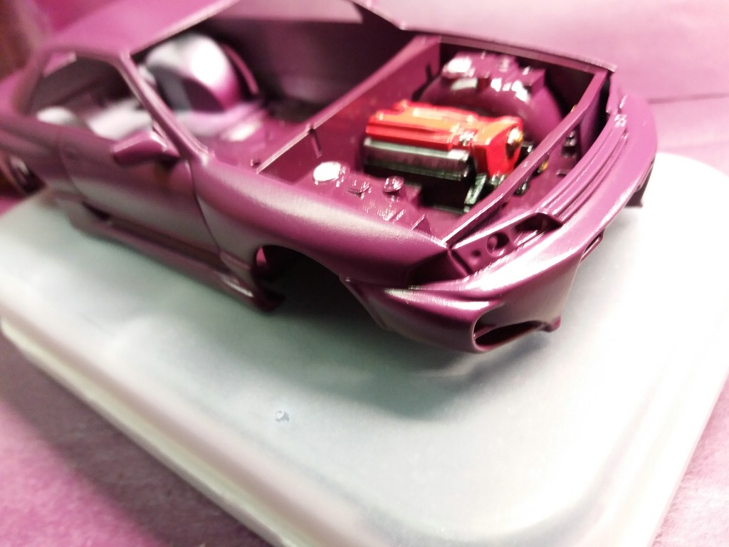

Als nächstes habe ich Unterboden und den Motorraum mit Primer vom Action Markt aus der Dose behandelt (kostet 3 €, ist aber ein super Produkt!)
Und das ganze dann mit Dark Purple von Molotow lackiert. Molotow ist eigentlich eine Graffiti - Farbe aus der Dose. Lässt sich aber im Modellbau super verarbeiten, auch bei 0° Aussentemperatur. :D Das wird übrigens dann auch die Farbe des ganzen Fahrzeugs. Hab den Unterboden übrigens entgegen dem Bauplan(dieser sagt komplett schwarz) auch in Wagenfarbe lackiert. Viele Beispiele beim R32 dafür gefunden, unter anderem bei Rennwagen als auch bei Tuningfahrzeugen.
Als nächstes will der Motor zusammengebaut und lackiert sowie detailliert werden. Gleiches gilt für den Unterboden. Immer schön langsam! :)

Heute hab ich versucht, die Motorabdeckung rot zu lackieren mit der Dose. Leider bleiben die Kanten frei von Farbe. Hat jemand einen Tipp? Mache gleich gern mal Fotos davon. Theorie meines alten Herrens: zu viel Farbe beim ersten durchgang. Hätte erst ganz fein an lackieren müssen. Nur wie löse ich das nun? Ist als würde die Farbe von den Kanten weg laufen.

Moin zusammen,
konnte das Problem nun doch lösen. Mein Vater sagte, nebel noch ein mal dünn rüber, dann sollte es gehen. Hat funktioniert. Weiterhin habe ich bereits einige Ansaugrohre lackiert und verchromt. Merke doch, dass meine Hönde immer noch nicht wieder so ruhig sind, wie sie es mal waren. Daher ein paar Fehler hier und dort, aber das ist zu verschmerzen. Leider funktioniert mein frisch gekaufter Molotow Chromstift auch nicht mehr, kp wieso. Aber dann extrahiere ich ab sofort halt die Farbe und trage mit dem Pinsel oder einem Stück Filz auf.
Hier mal ein paar Bilder:
Die Idee mit dem Umbau des Motors mit Sichtbarem Turbo und Luftfilter habe ich verworfen. Ich bin einfach noch nicht wieder fit genug für solche Maßnahmen. Auch verzichte ich, wie zuerst geplant, auf Kabel etc. Glaube da würde ich mehr versauen als zu verschönern. Langsam wieder rein kommen, wie bei allem aktuell. Hat aber schon therapeutische Wirkung, wieder im Sattel zu sitzen, was das Hobby angeht! :)

so, ich laber nicht nur, es geht auch langsam weiter. Zuerst zum Unterboden. Hier wurde gepinselt, was das Zeug hält und eine erste Passprobe gemacht. Soweit ganz gut alles. Nur ärgerlich, dass der hintere Achsschenkel im Spritzling gebrochen war. Lies sich aber wieder kleben.
Motor wurde auch weiter bemalt:
Leider hab ich etwas Chrom abgerieben bzw. z.T. nicht so sauber aufgetragen. Aber möchte ja auch meine Fehler zeigen und wie ich sie behebe. Wenn ich also mal bei irgend etwas auf dem Holzweg bin, gern bescheid geben! :)
