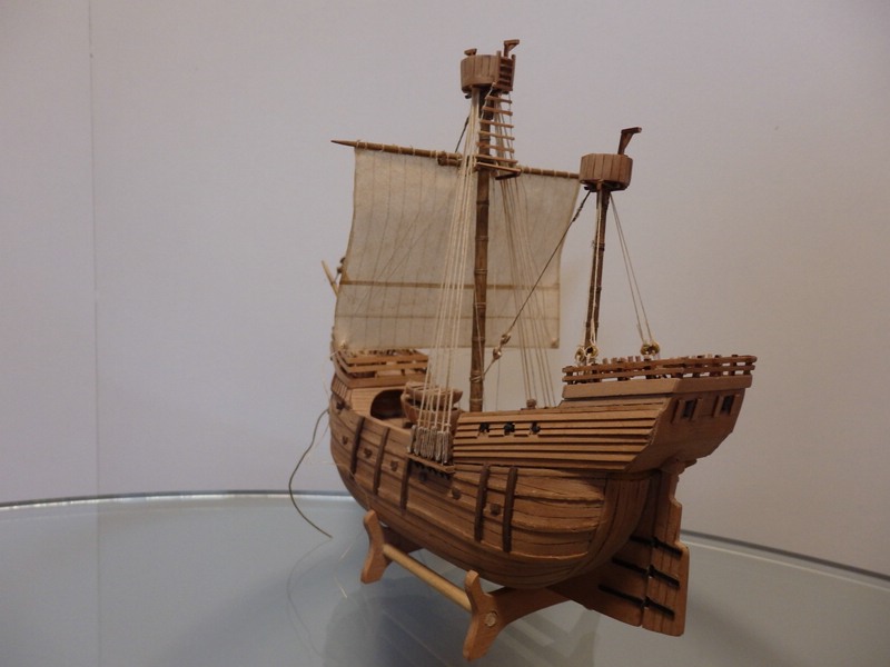

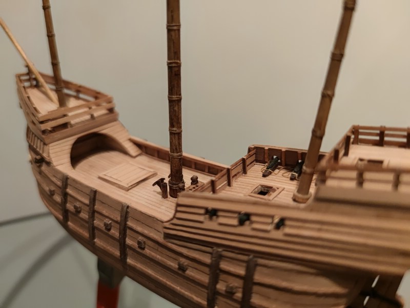

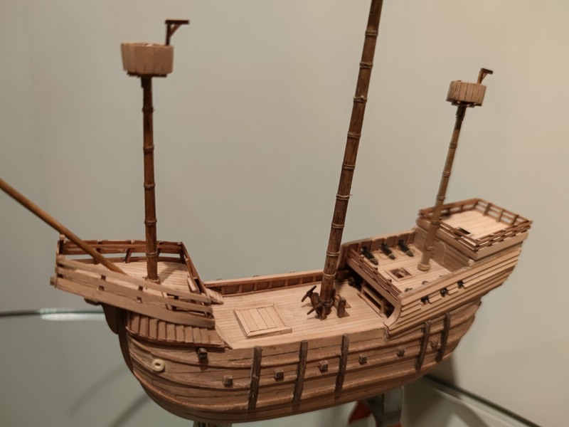

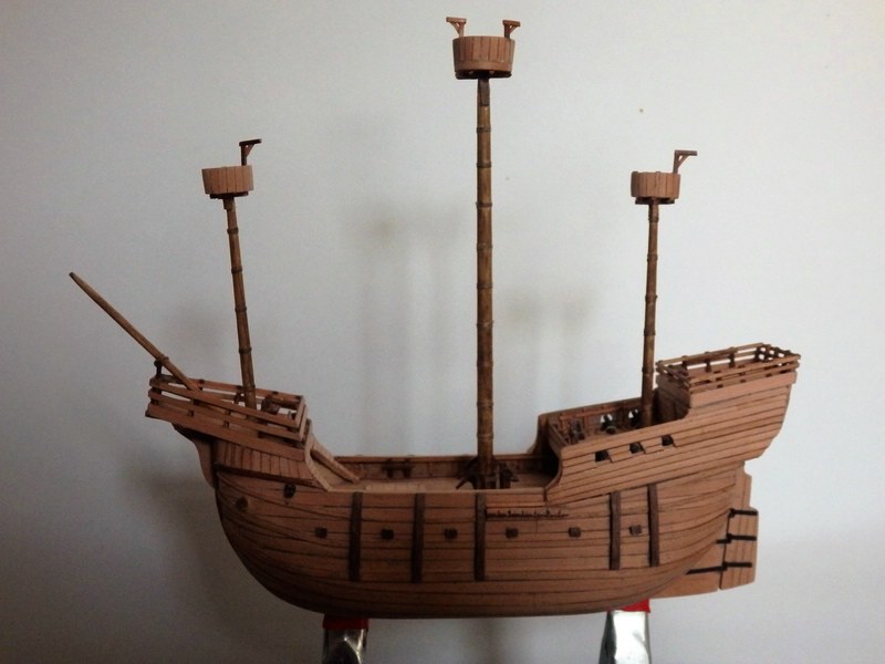

Um meine Hände geschmeidig zu erhalten, begann ich Anfang Dezember mit dem Bau eines mittelalterlichen Schiffes, erneut im Maßstab 1:200. Ein Holk sollte es diesmal werden.
Bildliche Darstellungen gibt es zumeist auf Stadtsiegeln. Weitere Quellen waren das Buch von Paul Heinsius „Das Schiff der Hansischen Frühzeit“ und der Aufsatz von Dagmar Waskönig „Bildliche Darstellung des Holk im 15. und 16. Jahrhundert“.
Auf den Siegelabdrücken aus dem 13. und 14. Jh. wird der Hulk/Holk als ein stark gekrümmtes, geklinkertes Schiff ohne Kiel und Steven mit Turmaufbauten an Bug und Heck dargestellt.
Die Backbord- und Steuerbord-Plankengänge treffen nicht am Steven zusammen, sondern verlaufen entlang eines flachen Bodens (Kaffe) senkrecht nach oben und tragen die Kastelle.
Im 15. Jh. wurde der nordische Schiffsbau zunehmend von mediterranen Schiffstypen wie Nao, Kraweel und Karracke beeinflusst. Es hat wahrscheinlich Misch-Typen gegeben.
Waskönig verweist auf Bildquellen mit krawel-gebauten Holken, zeigt aber auch im „Schiffsrechtsbild aus der Prachthandschrift des Hamburger Stadtrechts von 1497“ mehrere dreimastige geklinkerte Schiffe mit hohen Aufbauten und zahlreichen Geschützen.
Ich wollte zunächst einen dreimastigen Holk mit Klinkerung bauen, habe aber bald erkannt, dass meine Plankenbiegekünste dafür nicht ausreichen. Möglicherweise haben die Schiffbauer damals entsprechend gebogene Bäume verwendet.
Um diese extreme Plankenbiegung nachzuahmen, müsste ich die Planken vermutlich einzeln aussägen.
Also suchte ich nach neuen Vorbildern und wurde bei einer Miniatur aus dem 15. Jh. fündig. Der dort gezeigte Dreimaster zeigt eindeutig eine Kaffe, die Seitenwände sind krawel-beplankt.
Handelte es sich dabei um einen Holk? Vielleicht. Letztlich bleibt ungewiss, ob die Menschen des späten Mittelalters im Nord- und Ostseeraum nur einen bestimmten Schiffstyp oder generell große Schiffe als Holke bezeichnet haben.
Im Englischen bedeutet „Hulk“ ja auch Koloss oder Klotz. Auf jeden Fall bewege ich mich mit meinem Modell nicht vollständig im Reich der Fantasie.

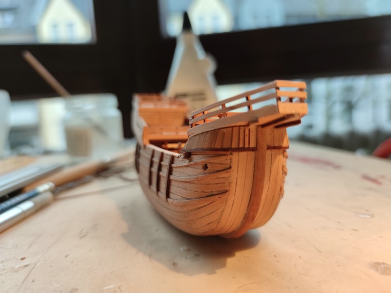

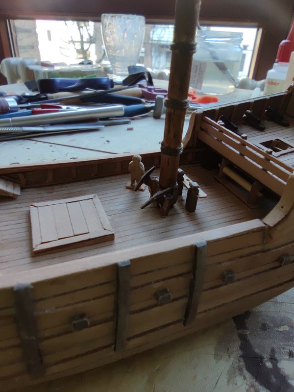

Der Rumpf besteht aus drei Teilen. Backbord- und Steuerbordseiten habe ich aus 20 mm starkem Abachiholz ausgesägt, dazwischen wurde eine drei mm starke Platte für Kiel und Steven geklebt.
Für die Rumpfbeplankung habe ich 3 x 0,6 mm Leisten genommen, für die Deckbeplankung 1,5 x 0,6 mm. Die Länge „zwischen den Loten“ beträgt 13 cm, Gesamtlänge 16 cm, größte Breite 4,5 cm. Ich hänge mal ein paar aktuelle Bildchen an.

Montag, 10. Januar 2022, 09:25
:sabber: :thumbsup: :thumbup: 8o
Montag, 10. Januar 2022, 09:31
faszinierende ModellbauKUNST :ok:
Montag, 10. Januar 2022, 10:17
Sehr sehr lecker!

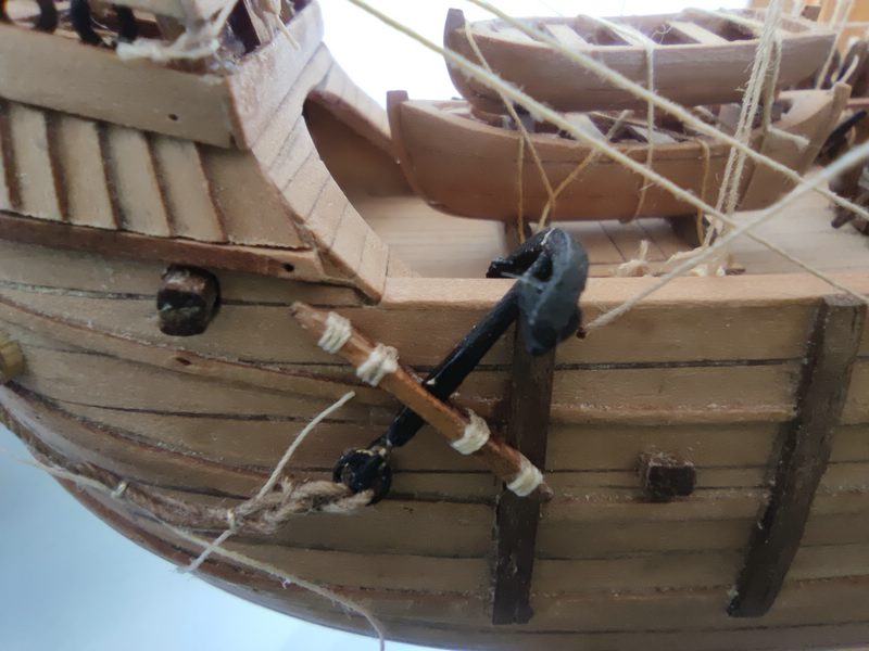

Ganz herzlichen Dank an alle, die mir geschrieben haben. Ich habe mich darüber sehr gefreut.

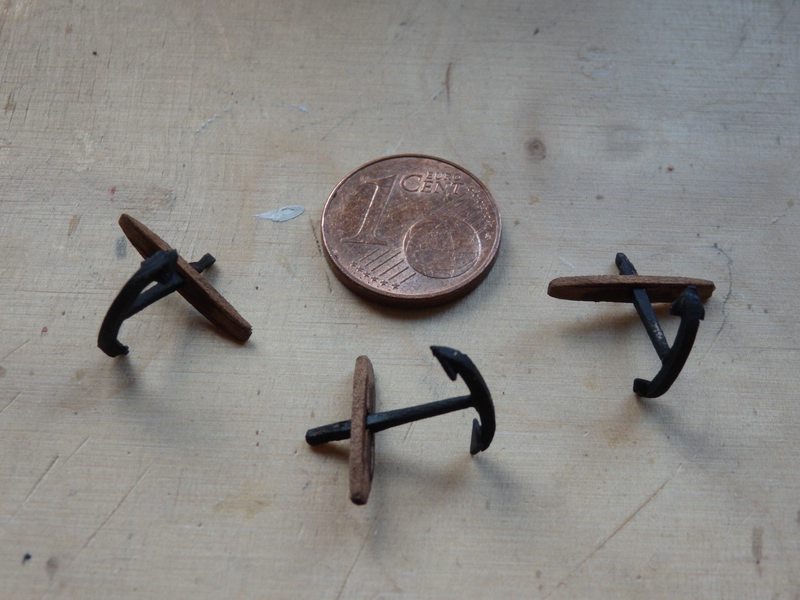

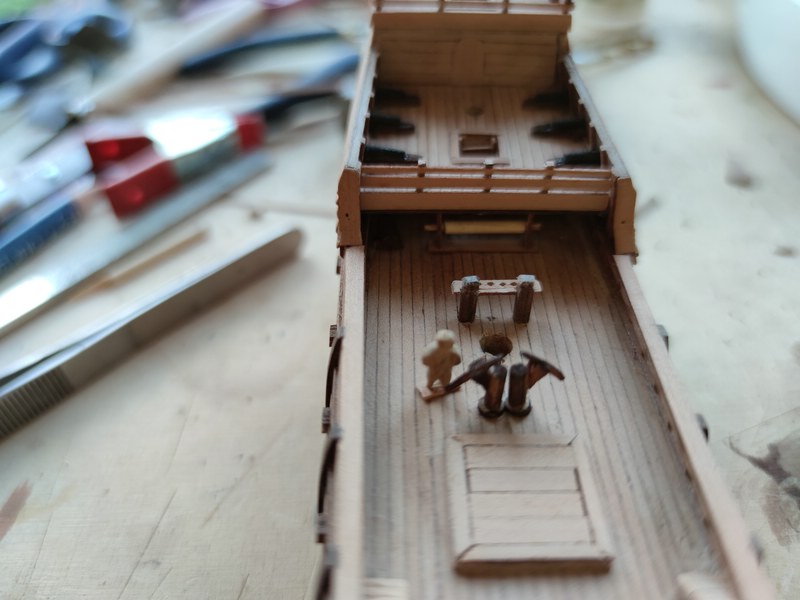

Im Maßstab 1:200 können viele Details nicht oder nur unzureichend abgebildet werden. Vor allem wird alles viel zu grob. Als Referenzgröße für Anbauteile habe ich „Klaas“ geschnitzt. Er wäre im wirklichen Leben ca. 1,70 m groß.
Und prompt zeigte sich, dass die von mir als „filigran“ eingeschätzten Lenzpumpen deutlich zu hoch waren. Ich habe sie abgelöst, gekürzt und dicht neben dem Großmast wieder aufgestellt.
Da wo sie vorher standen, hätten sie die Beiboote behindert. Die Wulinge am Großmast habe ich auch wieder abgerissen. Das Garn war eindeutig zu dick.

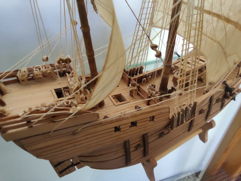

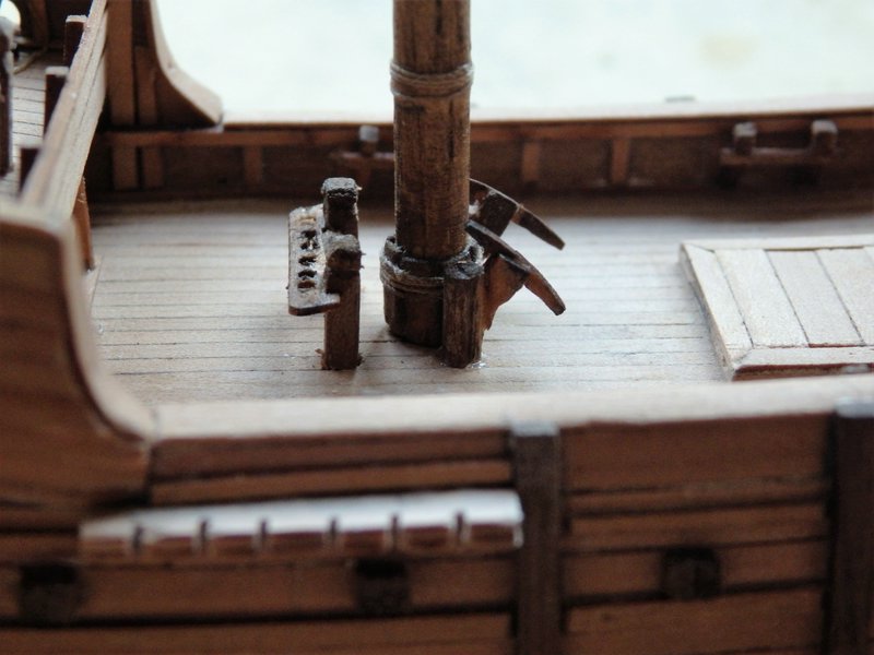

Montag, 24. Januar 2022, 13:30

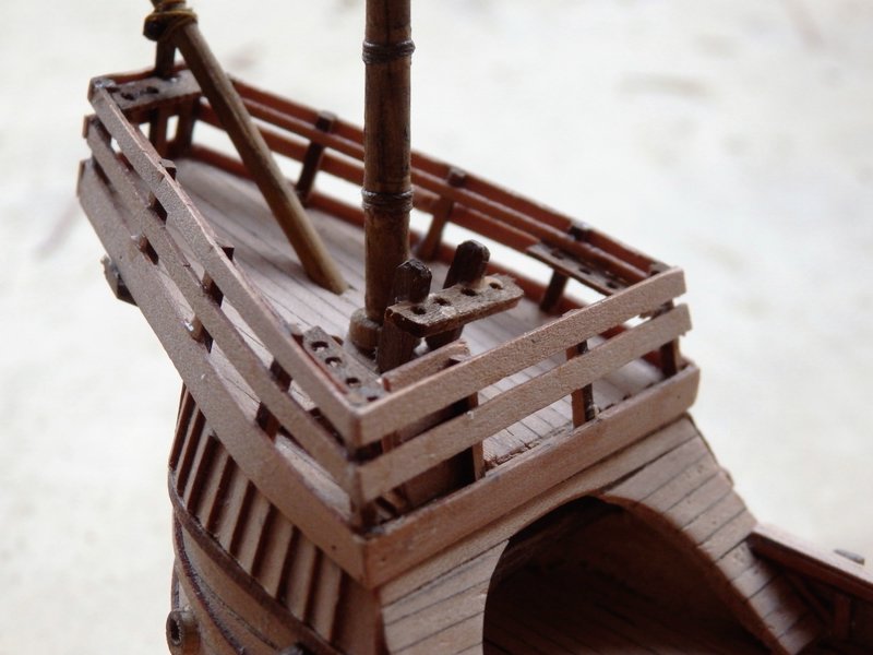

Ein paar neue Bildchen. Um den Fortschritt zu erkennen, muss man schon sehr genau hinschauen. Nagelbänke, Knechte und Rüsten sind angebracht.
Hat jemand eine Idee, wie ich maßstabsgerecht Belegnägel herstellen kann?
Dienstag, 25. Januar 2022, 15:47
Messingstängchen mit einem Tropfen Leim an der Spitze, Tropfen nach unten trocknen lassen. Bist du sicher, dass Belegnägel im sechzehnten Jahrhundert schon in Gebrauch waren?
Mittwoch, 26. Januar 2022, 17:51
Danke Schmidt, für deinen
Tipp, den ich bisher nur deshalb nicht umgesetzt habe, weil ich nach meinem
letzten Beitrag sofort weitergebaut und mir meine Belegnägel aus 1 mm
Vierkantleisten auf 0,6 mm heruntergeschliffen habe. Das ist selbstverständlich
noch immer viel zu dick, 0,2 – 0,3 mm wären korrekter und somit ist der
Messingdraht geeigneter. Ich habe jedoch die Hoffnung, dass die mangelnde
Maßstäblichkeit der Coffienägel nach ihrer Belegung nicht mehr zu sehen sein
wird.

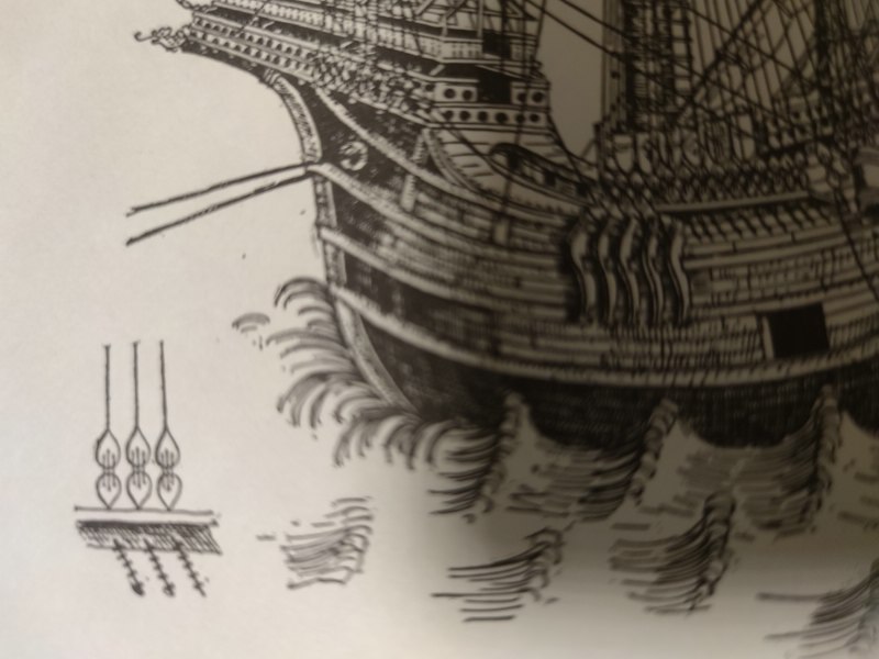

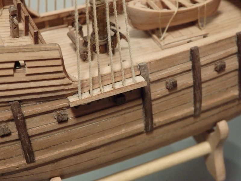

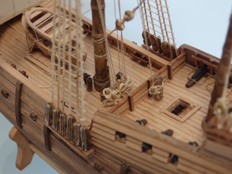

]Die Nagelbänke und Belegnägel sind nicht die einzige historische „Grauzone“. Ich bin mir z. B. nicht sicher, ob die Stage und Wanten durch die Böden der Mastkörbe hindurchgeführt wurden oder unterhalb endeten.
Ich habe mich dafür entschieden, sie durch die Böden zum Mast-Topp zu legen. Auch sind mir die Mastkörbe eine Spur zu groß geraten, sie hätten im Original 3 bzw. 2 m Durchmesser.
Die Balkenköpfe der inneren Querverstärkung, die ihr an den Seiten sehen könnt, habe ich möglicherweise etwas zu hoch angesetzt.
Bei der Bremer Kogge lagen diese Querbalken etwa 75 cm unter den Decksbalken. Und vielleicht gab es dieses Konstruktionsmerkmal gegen Ende des 15. Jh. schon nicht mehr. Aber mir gefällt es.

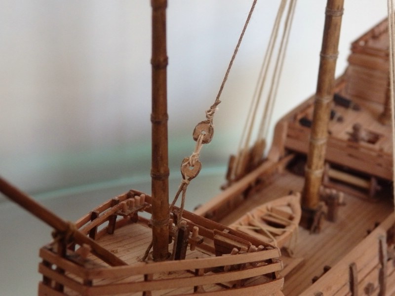

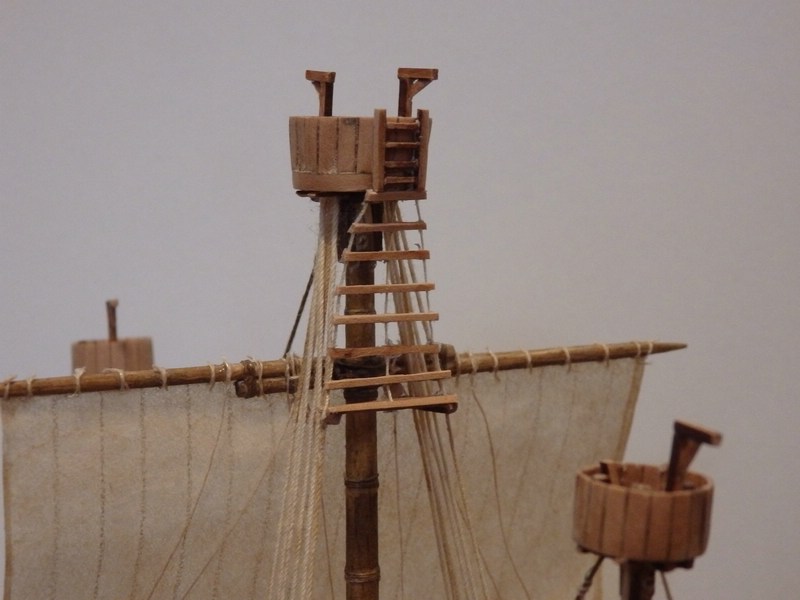

Nun „in die Wanten“. Für die „Püttingeisen“ habe ich 0,25 mm Takelgarn in der Bordwand festgeklebt und die Fäden dann durch die Aussparungen in den Rüsten gezogen.
Die Wanten sind in einem Stück vom Topp zur Rüste und zurück gezogen. Ich habe eine Zeitlang überlegt, ob ich 2,5 mm Juffern abflachen und sie einbinden soll.
Aber das war mir dann doch zu viel Fummelei. So muss ich halt wieder mit „Fake-Juffern“ arbeiten. Ob ich Webleinen anbringe, weiß ich noch nicht.

Mein Versuch,
einzelne Juffern in der benötigten Größe selbst herzustellen, ging in die Hose.
Bei Steingraeber fand ich zwar dreieckige Juffern in der Größe 2,5 – 3 mm. Aber
dann hätte ich „richtige“ Taljen bauen müssen, und damit habe ich (in dieser
Größe) keine guten Erfahrungen gemacht. Schließlich fand ich die Vorlage für
meine „Want-Taljen“ bei Meister W (A) auf seinem Stich „Kraeck“ von 1475. Da die
Juffern sehr eng aufeinander sitzen, kam mir die Idee, sie aus einem Stück zu
feilen. Das Ergebnis kann man sicher noch optimieren, aber für den Moment und
für dieses Modell genügt es mir.
Für das Stag habe ich
mich an meiner Kogge „Wütender Hund“ orientiert.

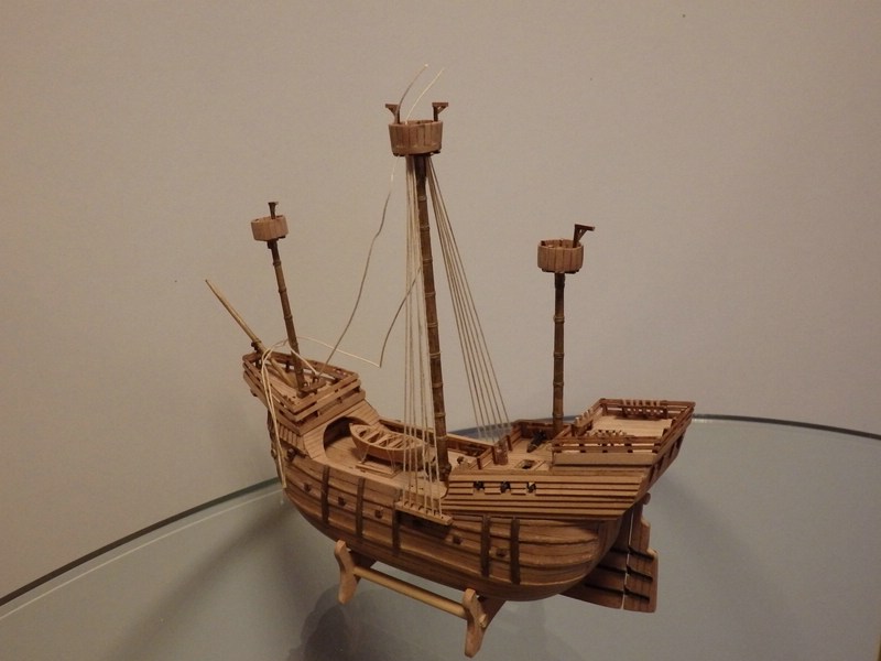

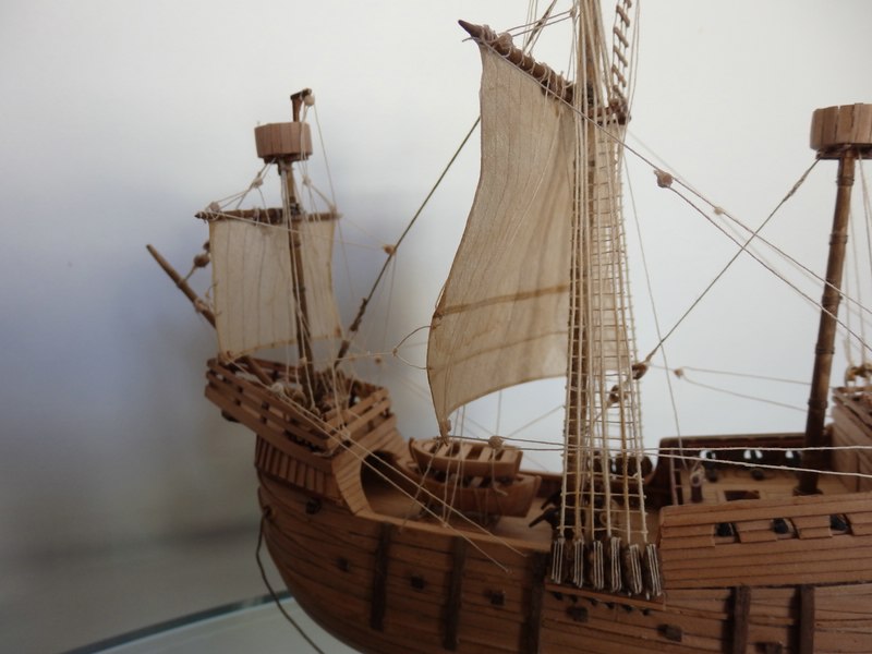

Es geht voran. Die Stage sind gesetzt und etwas Zubehör ist auch fertig geworden. Die vorderen und hinteren Wanten habe ich mit "Rackperlen" befestigt.
Montag, 14. Februar 2022, 16:37
Heute neu im Programm: Geitaue des Großsegels. Wozu Zahnstocher nicht alles taugen!

Der Großmast ist fast fertig getakelt. Webleinen, Toppnanten, Geitaue, Gordings und Halsen sind angebracht. Brassen und Schoten kommen noch.
Mittwoch, 23. Februar 2022, 06:46
Das Großsegel hat Schoten
und Brassen bekommen. Außerdem wurden 2 Taljen an der Mars angebracht. Die Bulins
werden erst gesetzt, wenn der Vormast getakelt ist. Außerdem war es notwendig, am Heck einen Sprietmast einzusetzen, um einen Anlenkpunkt für die Takelung des Besansegels zu bekommen. Die Gesamtlänge des Modells beträgt damit 20,5 cm.

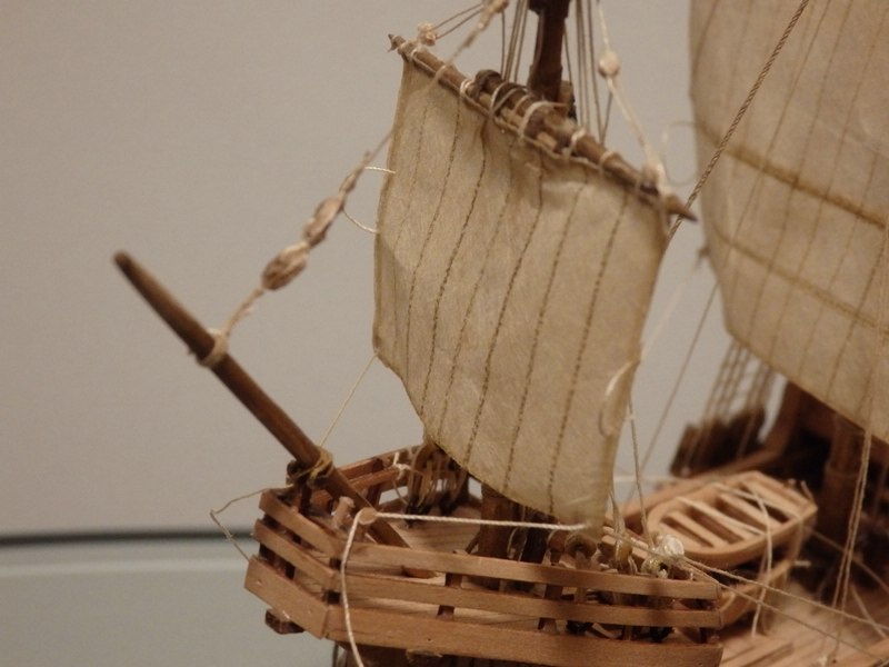

Focksegel gesetzt, Geitaue, Topnanten, Schoten und Halsen belegt. Die Brassen möchte ich am
Großstag umlenken und zur Back führen. Die Fock-Bulins laufen an den Bugspriet.
Für die Groß-Bulins habe ich noch keine Lösung. Eigentlich müssten sie an den hinteren
Fockwanten umgelenkt werden, die sind aber zu schwach dimensioniert, um dem Zug
standzuhalten.

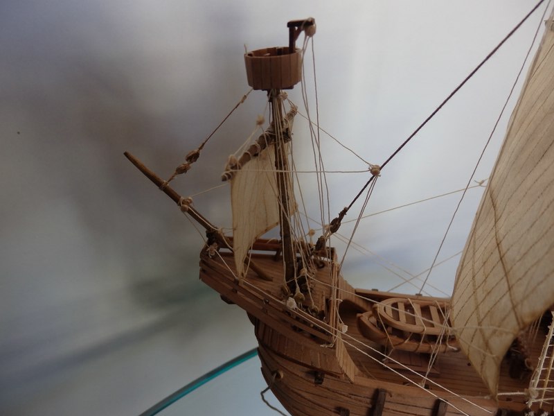

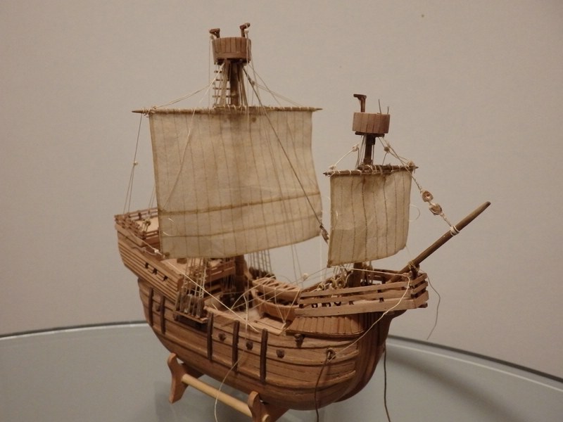

Der Vormast ist fertig getakelt. Die Brassenblöcke ließen sich problemlos am Großstag ankleben. Die Großbuline habe ich nun doch zu den Vorwanten geführt. Durch die Abspannung nach vorn zur Reling konnte ich den Zug ausgleichen. Als letztes kam noch eine Talje an den Kranbalken der Vormars.

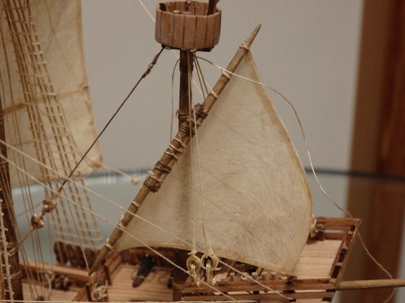

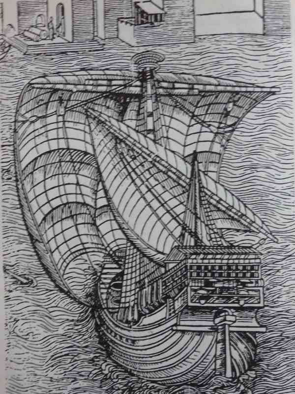

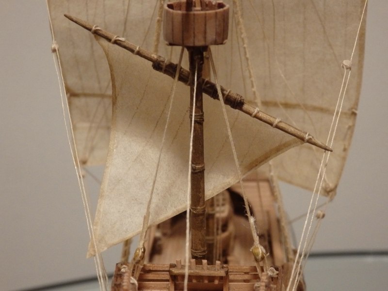

Am Kreuzmast möchte ich kein Lateinersegel sondern einen Dreikant-Querbesan anbringen. Nach H. Winter lag der Unterschied darin, dass die Schot vor Mast und Sonnensegelgerüst herumgenommen wurde, während das Lateinersegel über dem Halbdeck geschwenkt wurde. Hier sind zwei Beispiele aus mittelalterlichen Quellen.
Und das ist meine Versuchsanordnung.
Mir ist aber noch nicht ganz klar, wie ein solches Segel getakelt wurde. Die zeitgenössischen Darstellungen sind möglicherweise nicht vollständig. Weiß jemand mehr?
Samstag, 26. Februar 2022, 18:20
Kann man nicht jeden Lateinerbesan so führen, dass die Rute vor dem Mast liegt?
Samstag, 26. Februar 2022, 23:12
Ich meine nicht. Es gab zwei Unterschiede: die Lateinerrute war nicht mittig am Fall angebracht, sondern war im oberen Bereich deutlich länger. Beim Querbesan waren die Arme der Rahe gleich lang. Die Lateinerrute war zwischen den Wanten angebracht, der Querbesan vor den Wanten, das Segel wurde um die Wanten herumgeführt. Ich habe mal versucht, das Umsetzen der beiden Rahen bildlich darzustellen.
Zuerst derQuerbesan. Hier wird die Rahe einfach nur zur anderen Seite gekippt, die Segelspitze mit der Schot wandert von Steuerbord nach Backbord.
Das gleiche Segel als Lateinersegel (wobei man sich die Rute im oberen Bereich deutlich länger vorstellen muss)
Das "Shiften" kann nur funktionieren, wenn man die Rute senkrecht stellt und den unteren Teil von Backbord nach Steuerbord zieht.
Würde man eine Lateinerrute vor dem Mast anbringen, könnte man sie nicht kippen, weil die Arme nicht gleich lang sind.
Sonntag, 27. Februar 2022, 10:55
Ich stelle mal zur
Diskussion, was ich mir ausgedacht habe. Beim Querbesan muss es „Brassen“
gegeben haben, um die Rah horizontal schwenken zu können. Dann muss die Rah in
ihrer Neigung gehalten werden. Bei Rahsegeln übernehmen das die Topnanten, beim
Lateinersegel die Dirk und das Piekfall. Statt von oben mit Topnanten könnte eine
Verspannung auch von unten erfolgt sein, wie das auf dem oben gezeigten Stich (Breydenbachs Pilgerreise, 1486) zu
sehen ist. Topnanten sind jedenfalls auf keiner dieser Abbildungen zu erkennen.
Ferner benötigt man
eine Schot sowie Geitaue und evtl. Gordings. Was meint ihr?

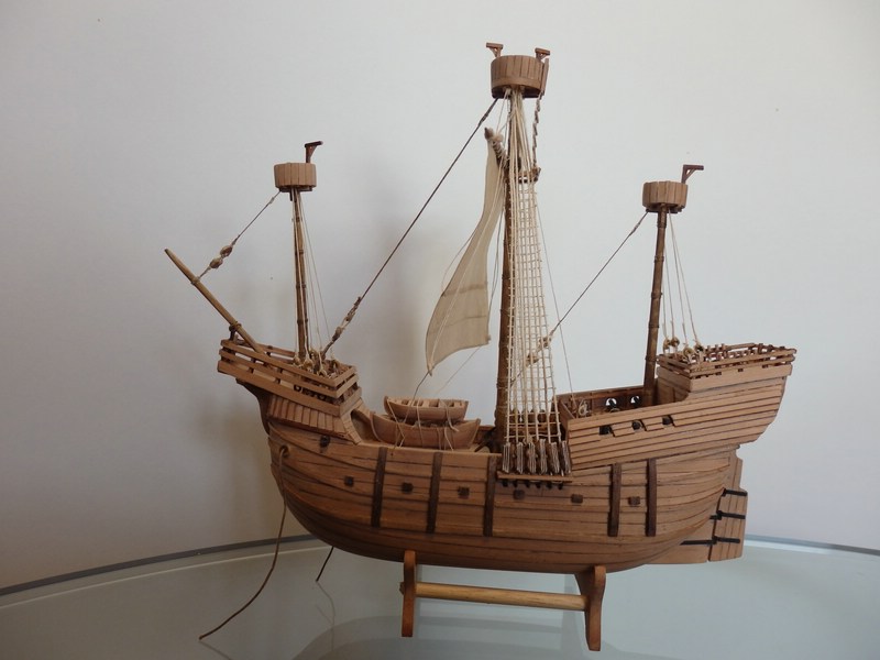

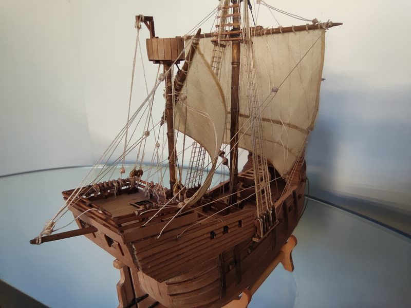

Da niemand in der Community gegen meinen Takelplan protestiert hat, habe ich mein Werk fortgesetzt und damit den vorletzten Bauabschnitt vollendet. Jetzt kommt noch ein wenig Ausstattung an's Modell.

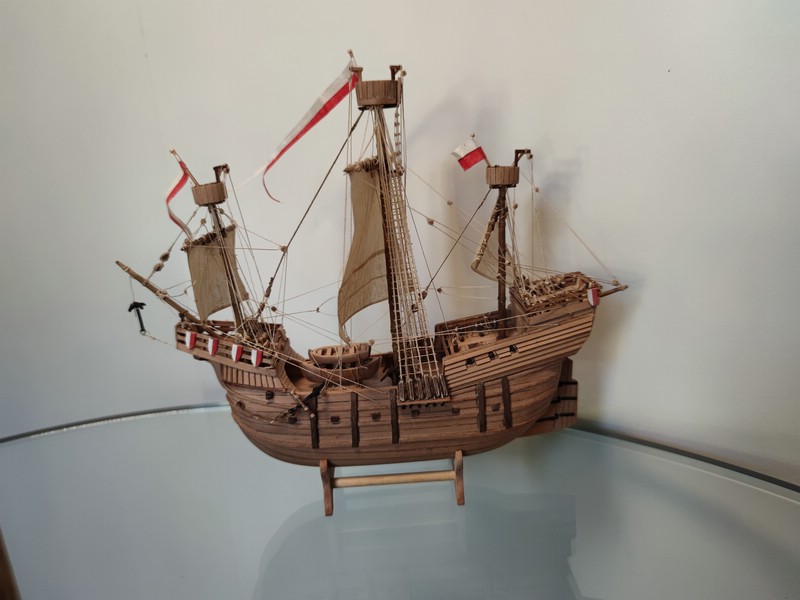

Meine Bauphase neigt sich wieder mal ihrem Ende entgegen. Mitte März räume ich meine Werft für die "bucklige" Verwandtschaft. Bis dahin hoffe ich fertig zu sein. Wir haben jetzt aufgeschossenes Tauwerk an den Nagelbänken sowie an den Knechten und Klampen. Ferner wurden zwei Anker und ein Draggen an Bord genommen. Jetzt kommt noch ein wenig Schmuck (Wimpel, ein paar Schilde und ein Wappen) an's Boot. Am Ständer muss ich auch noch etwas nachbessern.
Freitag, 4. März 2022, 16:52

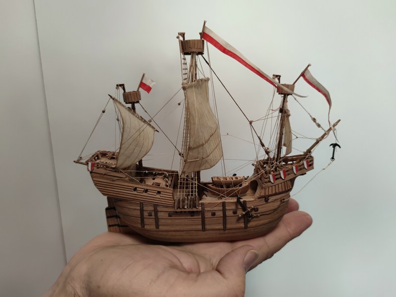

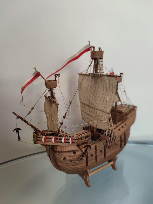

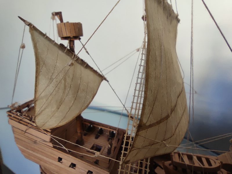

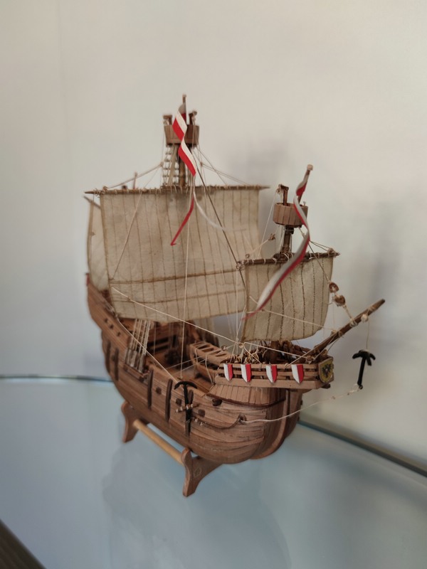

Geschafft!

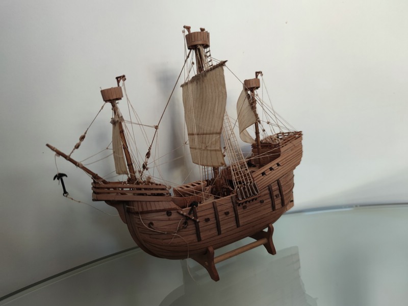

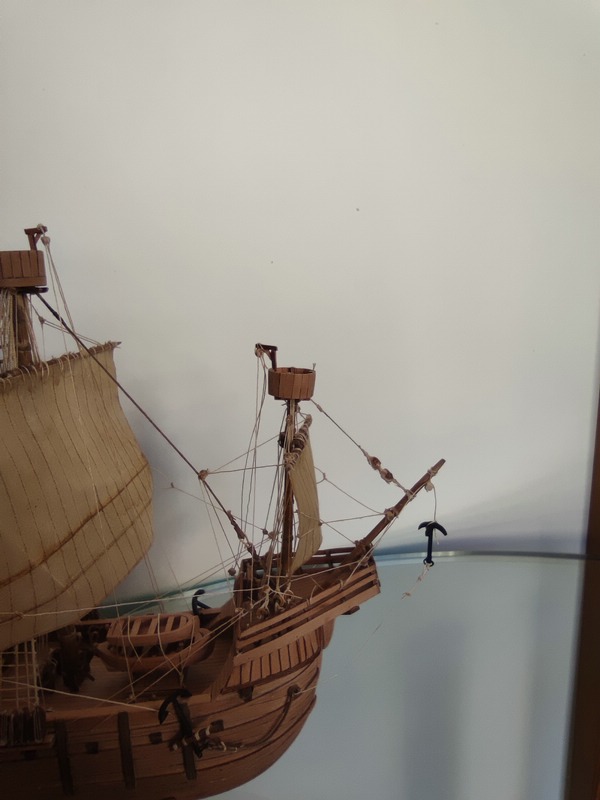

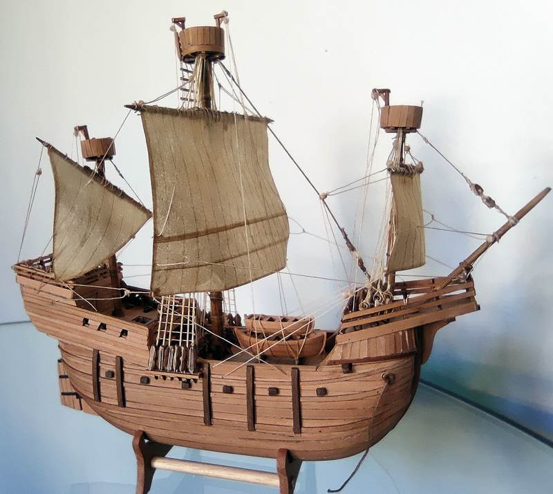

Und wieder segelt ein Hanseschiff die Trave abwärts, um auf Bergen-Fahrt zu gehen. Der Holk "Groote Marie" ist heute fertig geworden.

Freitag, 4. März 2022, 16:59
Servus Klaus
Gratulation zur Fertigstellung :hand:
Deine “handliche” Hanse-Kogge ist Dir gut gelungen :love: und zeigt Dein Geschick zur Winzigkeit.
Gruß Gustav
