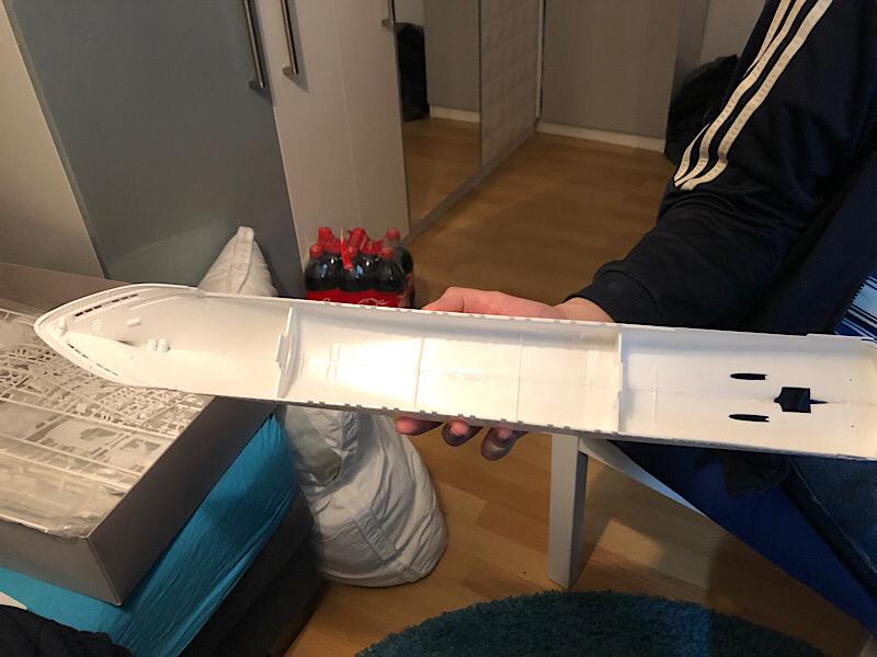

Ich habe seit Dienstag mit meinem Kumpel ein neues Mega-Projekt begonnen. Hier möchte ich euch den Anfang von dem AIDA Schiff zeigen. Als erstes hatten wir am Dienstag den Schiffsrumpf zusammengeklebt. Und am Tag darauf haben wir noch dran gespachtelt und noch weitere Teile aus den Gießästen herausgetrennt und einige schon bearbeitet zum Einbau. Ich habe eine Farbmischung gemacht aus zwei Tamiya X-Farben, um es dem Original Lufthansa gelb anzupassen und schon die ersten 16 Teile für die Rettungsboote mit der Airbrush aufgetragen.

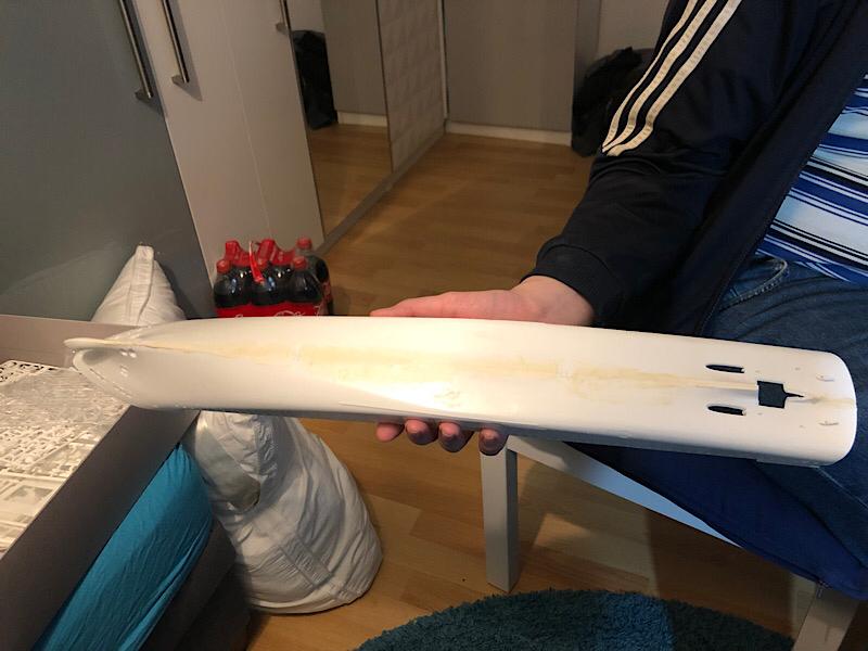

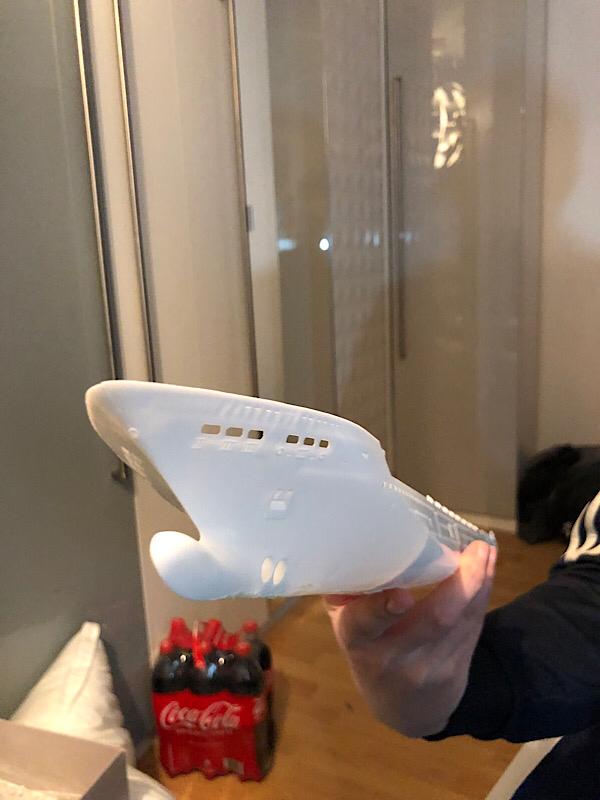

Der Schiffsrumpf ist zusammengebaut und verspachtelt:

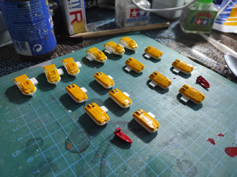

Die ersten 16 Teile mit der Airbrush aufgetragen:
Meine neue Airbrush:

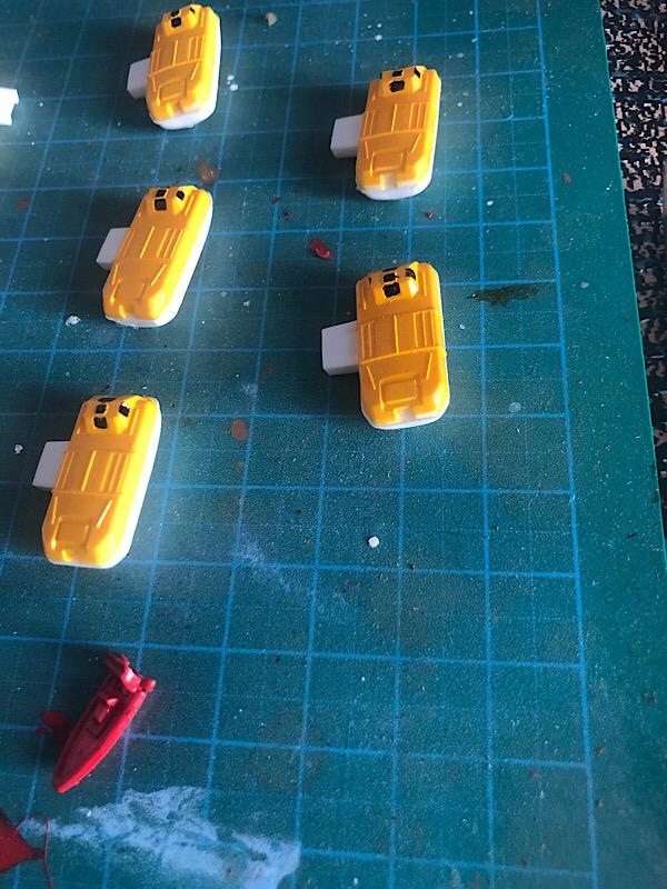

Die zwei Farben, die ich gemischt habe für die Rettungsboote:
Und die ersten zwei Teile geklebt und zum Trocknen gelegt:

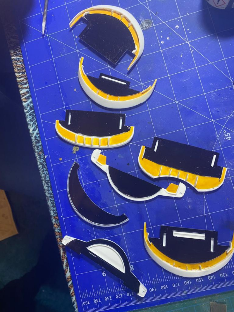

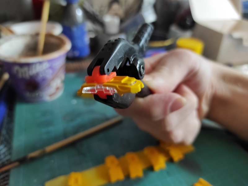

Gestern haben wir noch den Rest von den Rettungsbooten gemacht. Fehlen nur noch die Decals:
Weitere Updates werden folgen. Viel Spaß beim Anschauen und kommentieren. Bis dann.

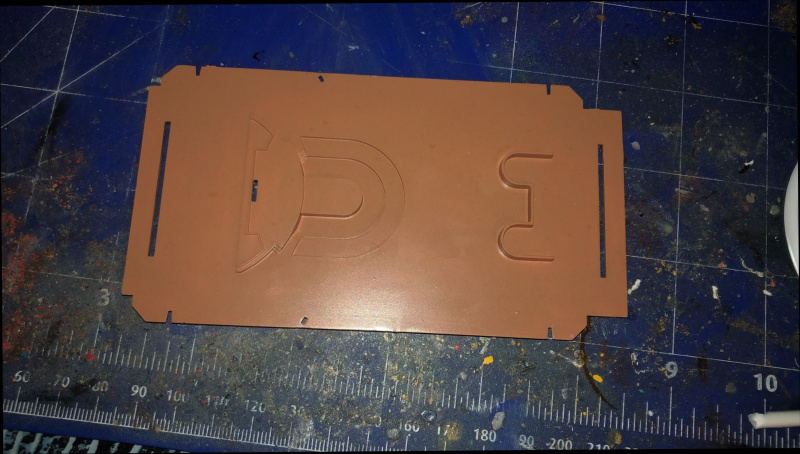

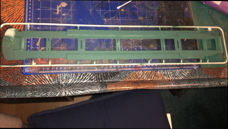

Die Rettungsboote hatten ziemlich viel Zeit für mich und für meinen Kumpel in Anspruch genommen. Darum hatte ich dann mit ihm beschlossen, den Weiterbau etwas einfacher zu machen. Dafür hatten wir schon sämtliche Decks für den Airbrush-auftrag vorbereitet. Details werden auch noch nach und nach hinzugefügt.

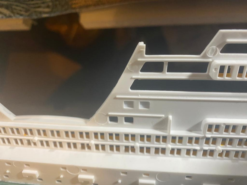

Um dieses Problem zu lösen hatten wir bei den fehlenden Fenster neue gemacht, ein Loch gebohrt und entsprechend den Decals die Breite nach gefeilt. Vorne jedoch genau umgekehrt, da waren schon zwei Fenster vorhanden. Da musste was vom Decal mit dem Cutter entfernt werden.
Hier noch ein Bild von der Rückseite um das zu verdeutlichen:
Hinten:
Und vorne:
Nachdem das berichtigt wurde, sah es dann so aus:

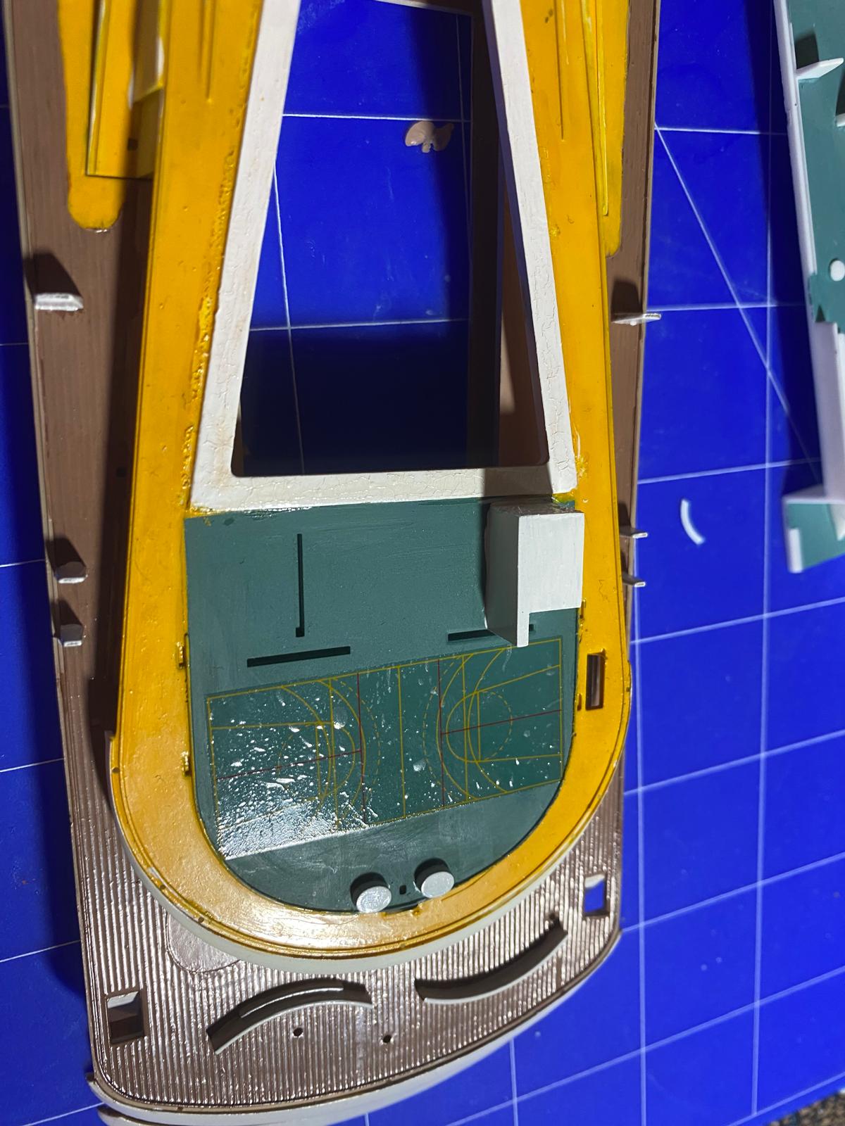

Hier die aktuellen Fortschritte des Projekts:
Uns fiel erst später beim Fotografieren auf dass beim Schiffsrumpf der AIDAblu Schriftzug beschädigt ist. Aber keine Sorge wir haben dafür schon Ersatz. Weitere Updates folgen später. Bis dahin.

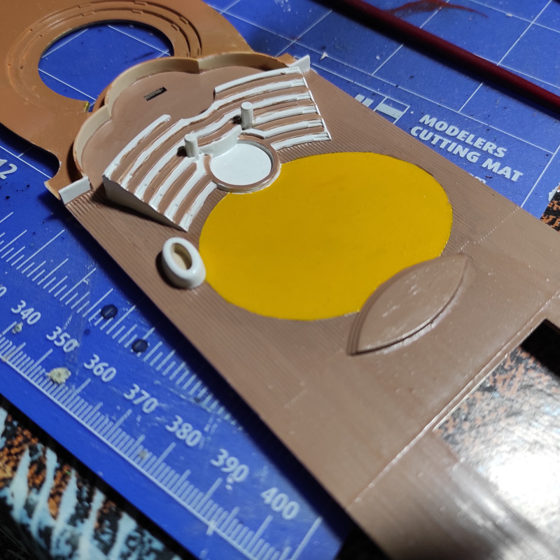

Die Fortschritte sehen richtig gut aus, gefällt mir ... bis auf zwei Kleinigkeiten: Die Lackierung der Treppen:

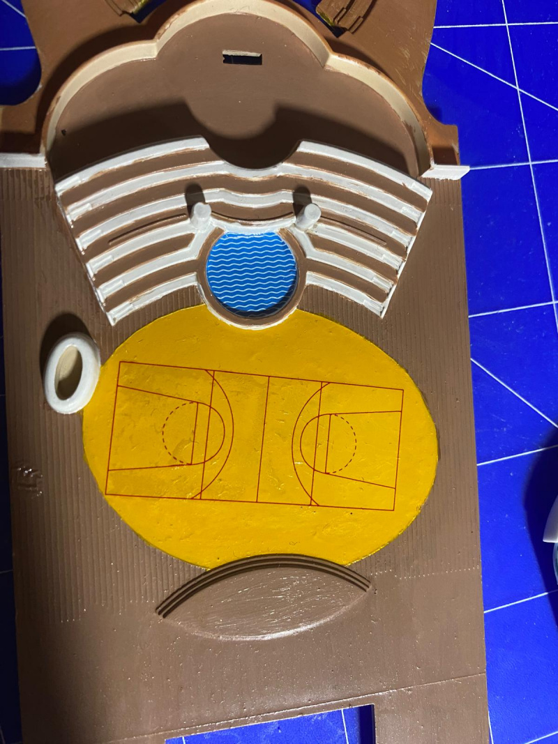

Und die Luftblasen bei den Decals der Sportfelder:
Montag, 3. Juni 2024, 17:49
Für die Decals gibt es spezielle Weichmacher, die auch Blasen verhindern. Und statt der Wellenlinien würde ich das Innere des Pools blau streichen und ein paar Schichten Klarlack drüber legen.
Montag, 3. Juni 2024, 20:17
Eine faire Beurteilung von dem was man da sieht ist immer etwas schwierig. Einen ehrlichen Kommentar nehmen manche einem übel, auch wenn es stimmt was man meint.
Wie 'Feuerwehrmann' schreibt sehen die Sportfelder nicht so toll aus.
Es wirkt auch etwa so, als ob das ein kleiner Maßstab ist. In 1:400 hätte man etwas sauberer arbeiten sollen und die Flächen nicht so dick mit einer Farbe bemalen sollen. Dann lieber mehrere dünne Schichten.
Besonders die gelben Flächen im 7. Bild (von 12:02) sehen problematisch aus. :huh:

Vielen Dank für eure Kommentare. Die gelbe Farbe war eine Mischung aus Tamiya und anderen Farben und war schwer aufzutragen gewesen. Besonders schwierig das gelbe Sportfeld in der Mitte. Ja bei den Decals hat's auch nicht so geklappt wie erhofft und die Blasen da stören mich auch sehr. Werde versuchen es noch auszubessern, ansonsten haben wir dafür Ersatz. Das Treppengeländer hat mein Kumpel angemalt, aber er kann's ja noch berichtigen. Es ist ja noch kein Engel vom Himmel gefallen. Wir werden aber erst nächstes Wochenende weitermachen, da er dieses Wochenende nicht bei mir ist.

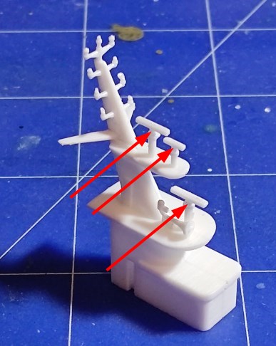

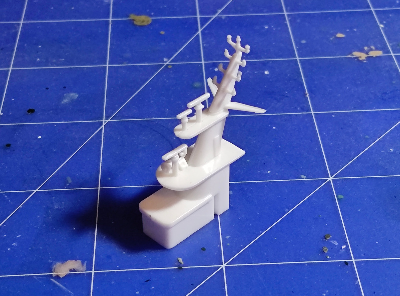

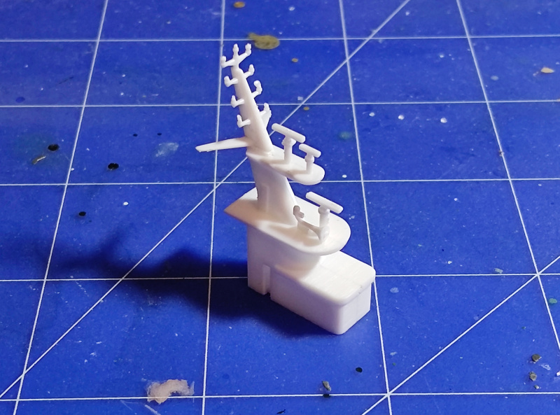

wenn ihr euch mit eurem Dampfer ein wenig von der Masse abheben wollt, dann schneidet die Radargeräte an diesen Stellen ab und klebt sie in anderen Positionen wieder auf:
Alle drei in der gleichen Stellung ... :du:

Was mir weniger gut gefällt: Die Vorredner haben ja die Decals und den Farbauftrag schon angesprochen.

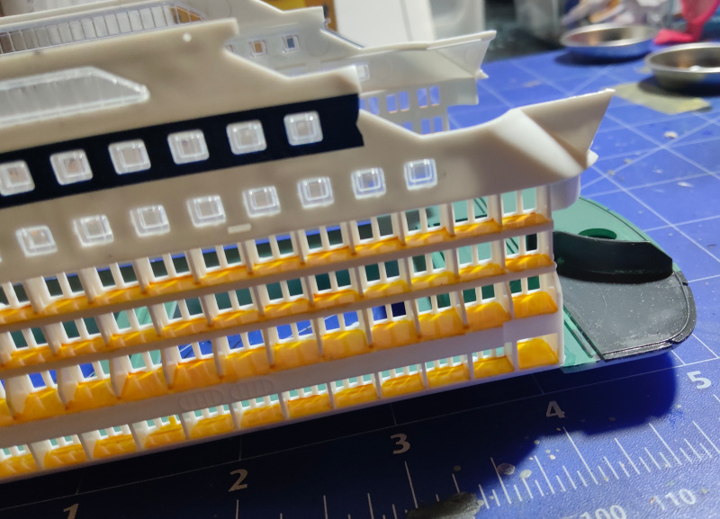

Das Rot des Unterwasserschiffs sieht an der Wasserlinie nicht wirklich schön aus. Sprich die kannste so nicht lassen, wenn es nach was aussehen soll.
Auch die Farbe an den gelben Balkonböden finde ich jetzt nicht so schön aufgetragen, zumal ja nur der Boden bedeckt sein soll.
Aber ich weiß aus eigener Erfahrung, wie ermüdend diese Anmalerei ist-deshalb finde ich das jetzt nicht ganz so schlimm. Also schwamm drüber.
Die Handläufe der Reling würde ich noch braun färben.
Aber was ich jetzt nicht ganz gut beurteilen kann auf den Bildern:
Sieht es nur so aus, oder ist der weiße Teil des Rumpfes und den Aufbauten unlackiert? :thumbdown:
Also wenn das so ist (so sieht es zumindest aus), dann ist das eher so mittel aber überwiegend schlecht.
Ach und Ingo: danke für den Hinweis für die Radaranlage-den hätte ich gerne vor ein paar Jahren auch für meine Aida bekommen :lol:
