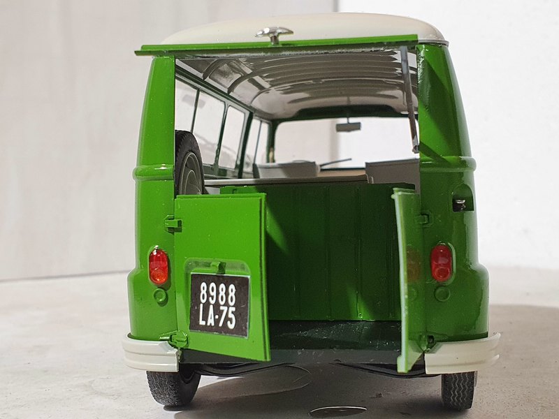

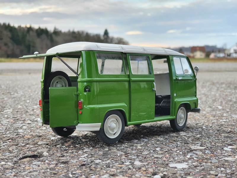

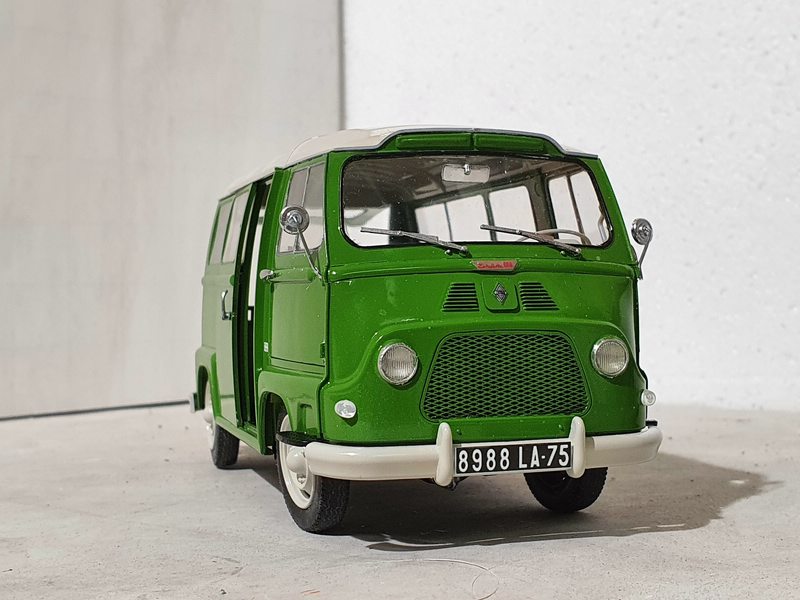

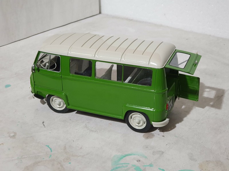

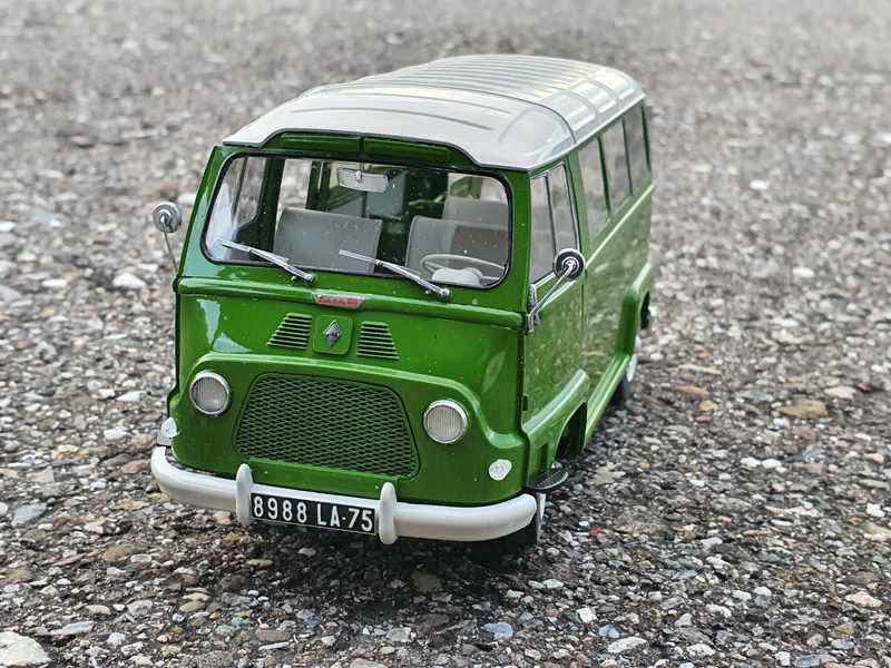

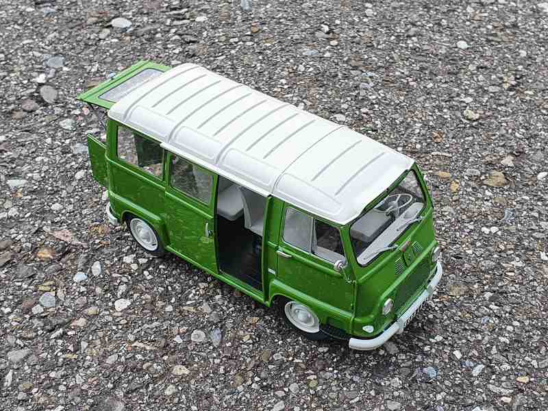

Gerne präsentiere ich euch meinen Renault Estafette von Heller. Der Bausatz ist bis auf ein paar grobschlächtige Teile wie Spiegel, Spiegelhalterung oder Türgriffe, meiner Meinung nach sehr zu empfehlen. Natürlich muss man auf gutem Fuss betreffend den durchgängig Transparenten Karosserieteilen stehen. Schwarze Grundierung ist Pflicht. Die Türen können geöffnet oder geschlossen dargestellt werden. In der Schachtel sind die Teile vom Bus wie auch vom Lieferwagen enthalten. Je nach Version liegen dann entsprechende Decals bei (Bsp. Polizeiversion usw.) Ich hatte den Lieferwagen geordert, dann jedoch den Bus gebaut. Weil der komplexer ist :D Es stehen verschiedene Jahrgänge zur Verfügung. Da muss man dann schon gem. Bauplan vorgehen. Ich bin immer mehr Free Style unterwegs. Daher hat sich bei mir auch ein Fehler in der Wahl der hinteren Stossstangen eingeschlichen. Ebenso benötigt die Fahrertür entsprechend Attention. Es gibt eine Schiebetür oder Schwenktürversion.
Aber hey, nach dem Bau habe ich wieder einiges gelernt, vermutlich baue ich später mal den Lieferwagen. Die Spiegelhalterung sind Marke Eigenbau. Den Motor habe ich sogar verkabelt, leider sieht man ja dann nichts mehr davon und Fotos vom Bau habe ich nicht. Wenn man die Motorabdeckung nicht verleimt, könnte man da flexibler präsentieren, wäre auch eine Option!
Die Farbe ist ein selber gemischtes Hellgrün von Mr Hobby, darüber Super Clear. Das Dach ein mit Sand abgetöntes Grau von Italerie.
Jedes Feedback ist willkommen.

Das Grün/Weiss passt Super . Nur die ´´Weissen´´ Radmuttern fallen mir sofort auf. Da könntest noch nen Klecks Farbe drauf tun.

Danke für den Typ. Jetzt wo du das schreibst fällt es mir auch auf. Es gibt sogar Venilkappen. Schlägst du für die Muttern silber oder schwarz vor? Orginal hätten die Räder Radkappen, fehlen leider im Bausatz.

Dreilochfelgen, ist Edelstahl nicht unwarscheinlich . Die kann man aber auch brünieren .
Dunkel würde gut kommen .
Das die Besitzer des Orginals, nach Verlust der Radkappen, mal die Farbdose gezückt haben ist auch vorstellbar.

Vielen Dank für deine Anregung. Wenn ich so die Felge studiere, hat sie eine Art Radkappe eingearbeitet. So auch bei den Grundmodellen siehe LINK
Also denn, wie gewünscht...brünierte Muttern, mein Mix aus einer alten Charge Model Master Acryl mit Vallejo Alu). Ventil habe ich zart mit dem Zahnstocher geschwärzt.

Très Chic :love: . Das Hinten im Zuge einer Unfallreparatur die "modernen" Stoßstangen angebaut wurden fällt kaum auf und ist nur eine Randnotiz. Schick ist er Jedenfalls in dem Grün-Weißen Kleid und sauber gebaut ist er auch :)

Ich habe übrigens die Abdeckung für die Schiebetüre, im Gepäckraum als Abtrennung verbaut. Gab es so nicht, meiner ist halt auch da modifiziert worden. :D
Wenn ich da transparet sein darf, habe ich nämlich das falsche Türmodell dargestellt. Mein Bauplan war ja für den Lieferwagen ausgeführt. Der hat fahrerseitig eine Schiebetüre. Der Bus hat eine Schwenktüre, da würde ich die vordere Türgriffbohrung vor dem Lackieren verspachteln.

Mit den ´´farbigen ´´ Radmuttern sieht´s schon besser aus. :ok:
Was mir noch aufgefallen ist , Klarglasblinker gabs glaub ich damals noch nicht .
Aber Du hast ihn ja im Jahre 2022 ´´restauriert´´ . Und da gibts bestimmt nen Zubehörhändler der sowas im Angebot hat . :pfeif:
Oh doch :) Weiße Blinker waren damals in F Standard.
Auch nicht ganz richtig. Estafettes mit den entsprechenden Felgen dürften sehr selten sein. Die Ersatzteilliste P.R. 653 weist zwar Felgen mit Zierkappen auf. Nichtsdestotrotz habe ich jetzt auf die Schnelle gar kein Bild davon im Netz gefunden.
Schönes Modell :ok: . Vor allem schöne Farbe :) Ungewöhnlich sauber für ein französischen Lieferwagen :D
