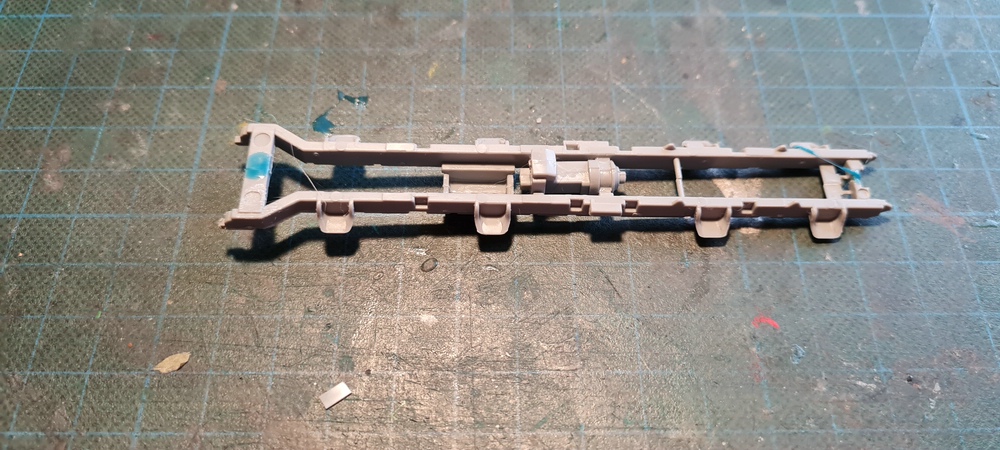

Den Fahrzeugrahmen habe ich auch schon mal heraus gelöst ein einziges, wenn auch noch sehr instabiles Teil, denn der Rahmen wird nur von Vorne mit einer Quertraverse zusammen gehalten, seine Stabilität bekommt er zum Einen von der Motorgetriebeeinheit und später dann auch von den Achsen.
Versäubert oder geklebt habe ich bis jetzt noch nichts, das kommt dann im nächsten Teil, aber ich habe mir schon mal Gedanken über die Lackierung gemacht. Der Bauplan sieht hier schlicht die alte Nato Olivfarbe vor, wie sie damals auch noch von den US-Streitkräften verwendet wurde.

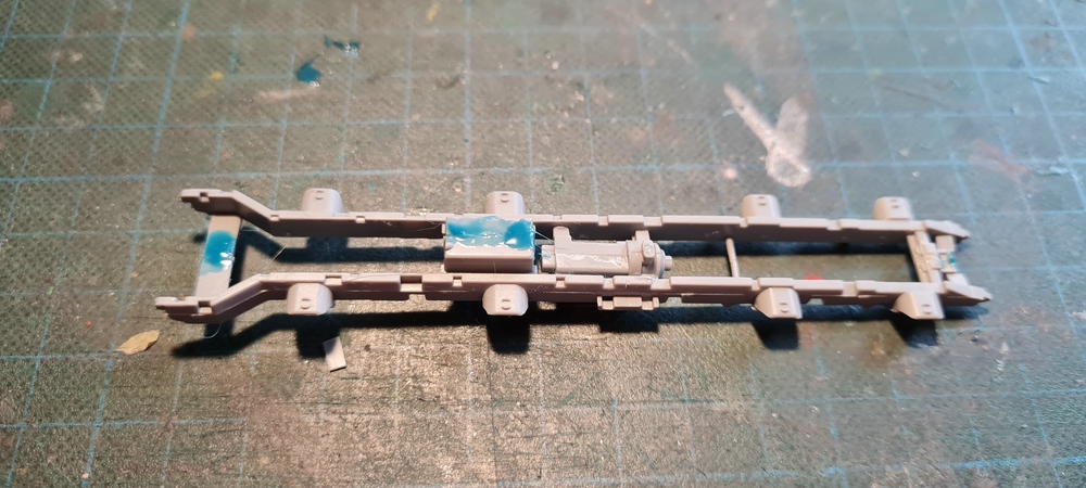

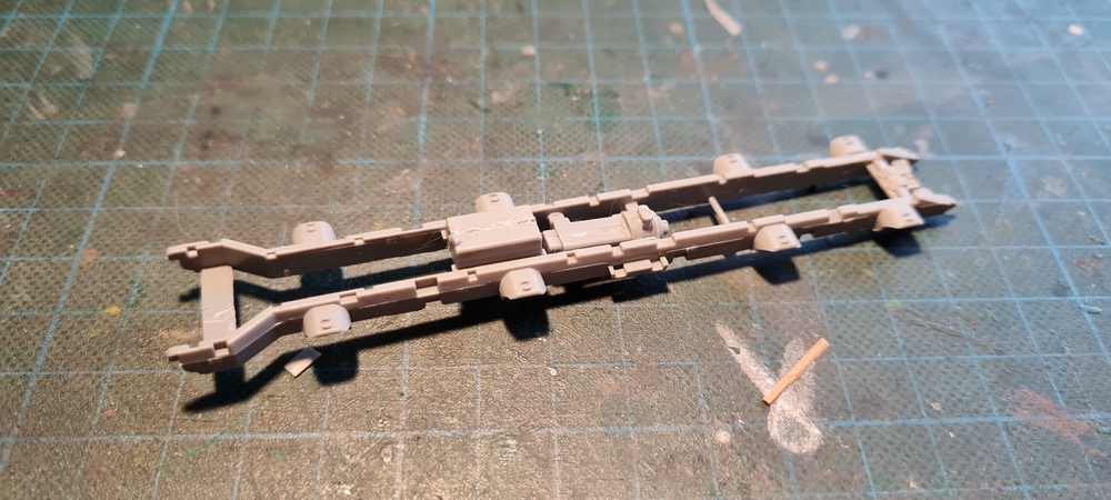

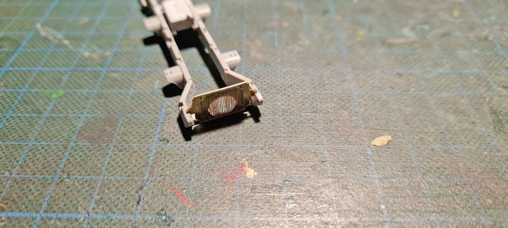

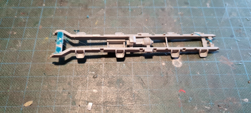

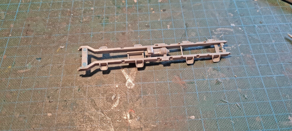

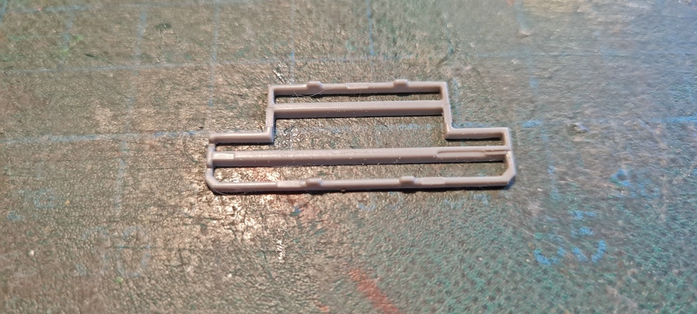

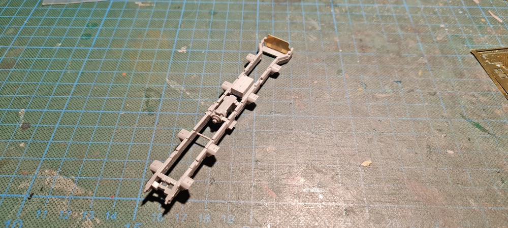

Gestern ging es dann mit dem Rahmen weiter, ich habe ihn zuerst nach hinten hin zusammengeklebt und das Getriebe eingesetzt. Was dann schon komisch aussah.
Blöd das es hier im Bauplan keinen Hinweis drauf gibt, das man hier noch etwas entfernen soll. Das bestätigt Bernd zwar, aber mit schlechten Bauanleitungen kann ich leben, muss in Zukunft nur besser aufpassen.
Als vorne der kleine flache Steg weggeschnitten war und alles alles wieder zusammen gesetzt war, passte es dann auch.
Aber man hat trotzdem noch ein paar ganz schöne Spalten da, die verschlossen werden sollten. Da das hier aber schon etwas unter Spannung steht und es auch tragende Teile sind, habe ich mich für GAP entschieden, das härtet einfach auf Dauer fester aus.

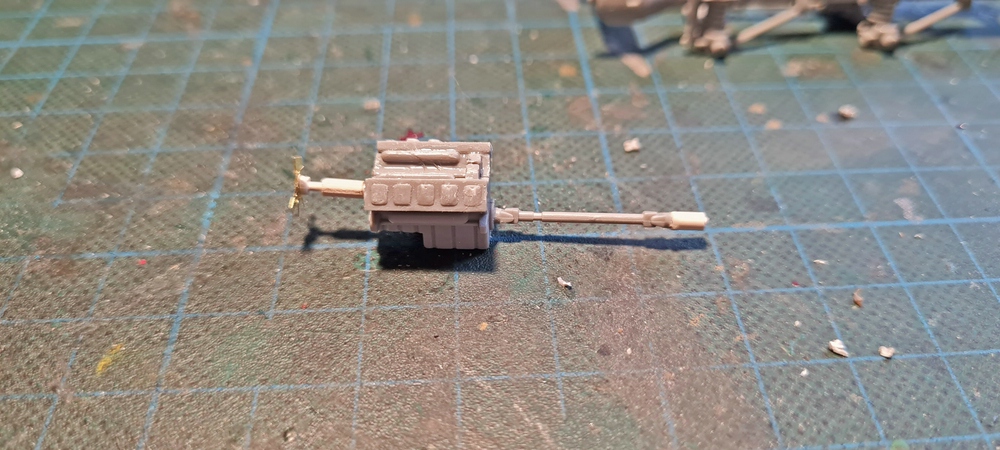

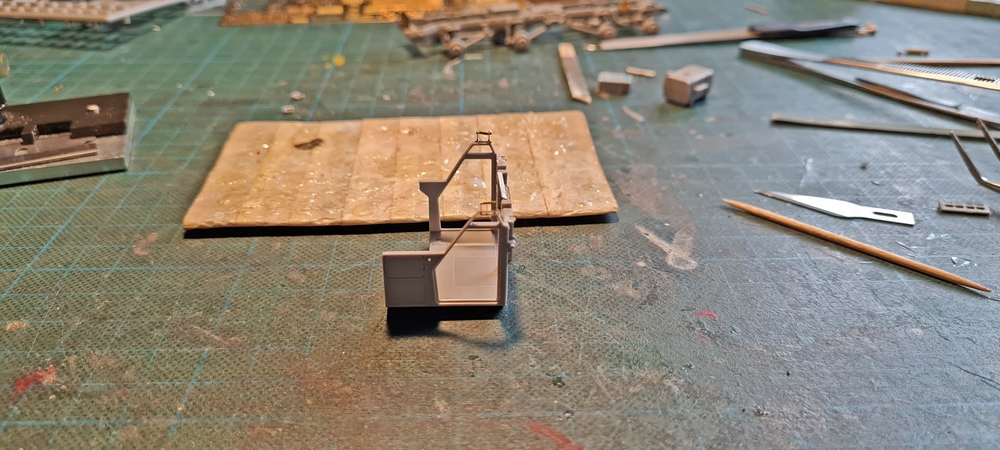

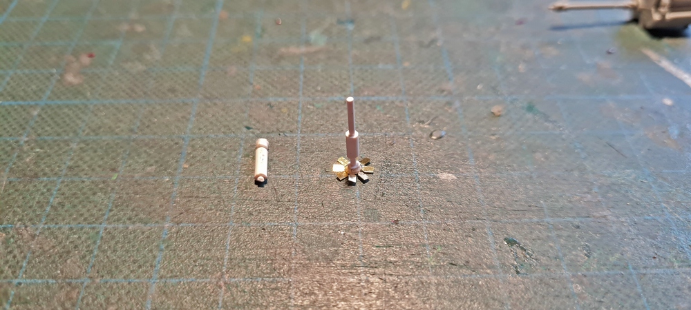

Dann habe ich die Welle auf das Lüfterrad geklebt, damit wird dieses später am Motor befestigt und der Kühler wurde auch gleich mit abgemacht.

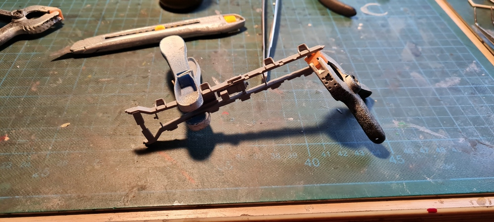

Nachdem Biegen und verkleben mal ein Vergleich mit dem Bausatzteil, beide Seiten.
Dann wurde noch das Lüfterrad abgemacht, aber hier müssen noch die einzelnen Flügel gebogen, bzw. leicht verdreht werden.

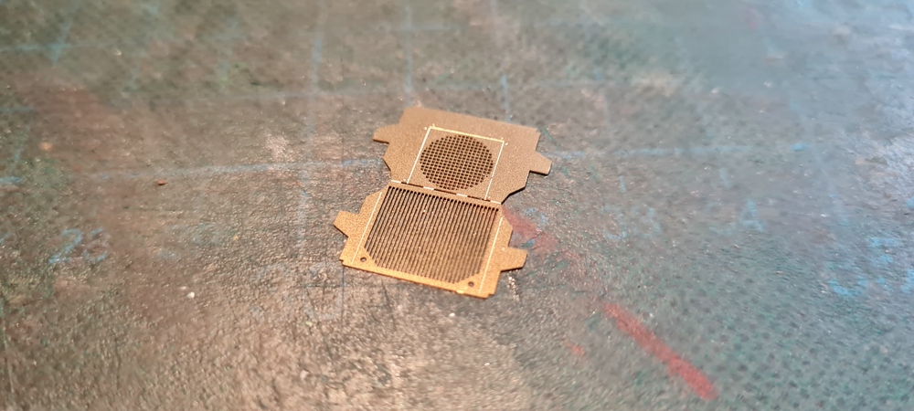

Und der Kühler kam mal zur Probe an seinen Platz und hier soll es dann auch weiter gehen.
Ja es liegt noch ein weiter weg vor mir, aber das wird schon, da bin ich ganz zuversichtlich,

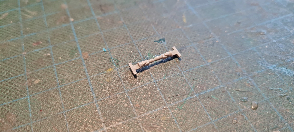

Gesagt getan, die neue Welle besteht aus einem Stück 2mm Rohr, mit einem Stück 1mm Rundstab, das wurde erst mal soweit passend zugeschnitten und auf das Lüfterrad geklebt. Die passende Länge bekommt es dann noch.
Dann habe ich etwas meinen Frust abgearbeitet und das Fahrgestell verschliffen.

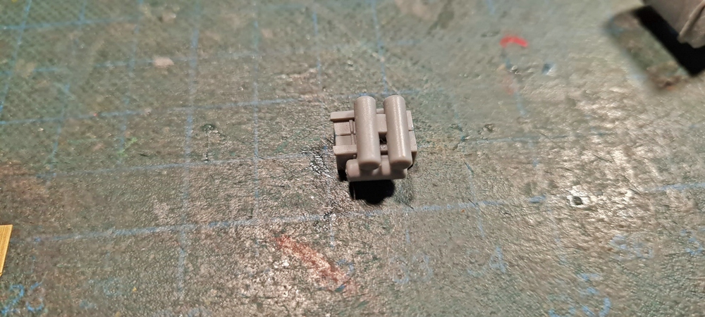

Dann habe ich den Kardan zwischen Motor und Getriebe an den Motor geklebt.
Und auch der Kühler kam schon mal an seinen Platz.

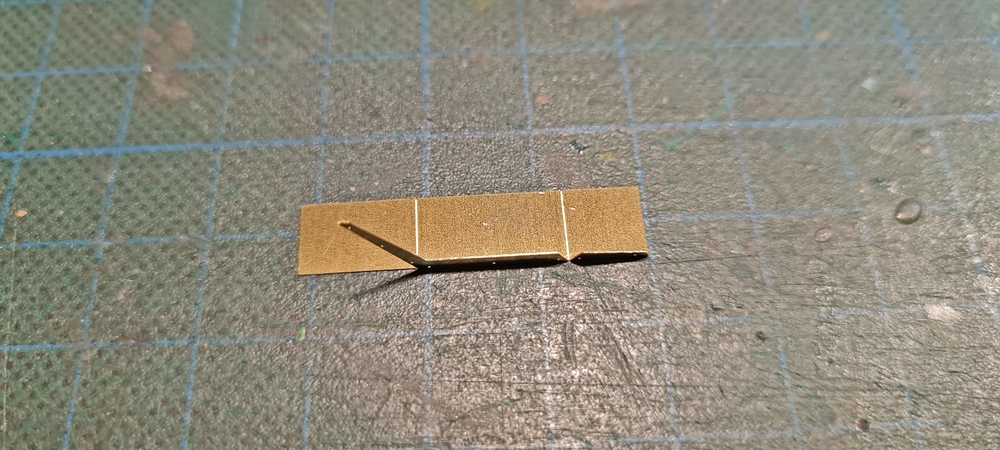

Diese Nasen an den PE-Teilen (roter Pfeil):
Lassen sich leicht entfernen. Ich nutze immer eine Flachzange, die ich wie mit der grünen Box gezeigt ansetze. Dann außen mit feinem Schleifpapier drüber und man kann bis exakt an die Kante schleifen...

Danke dir, ja das war so gar schon erledigt, am Lüfterrad und nun darf ich auch das noch mal machen. Ich nehme meine spitze gebogene Pinzette dazu.

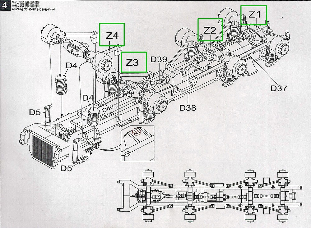

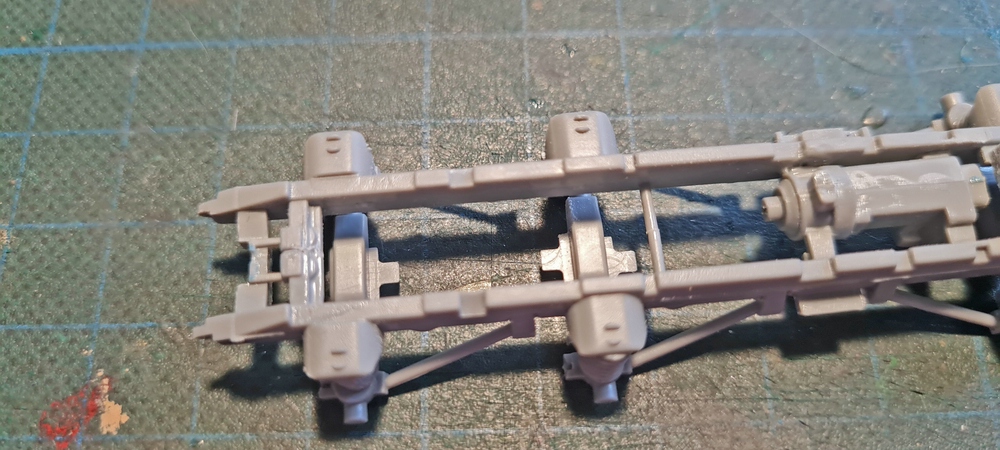

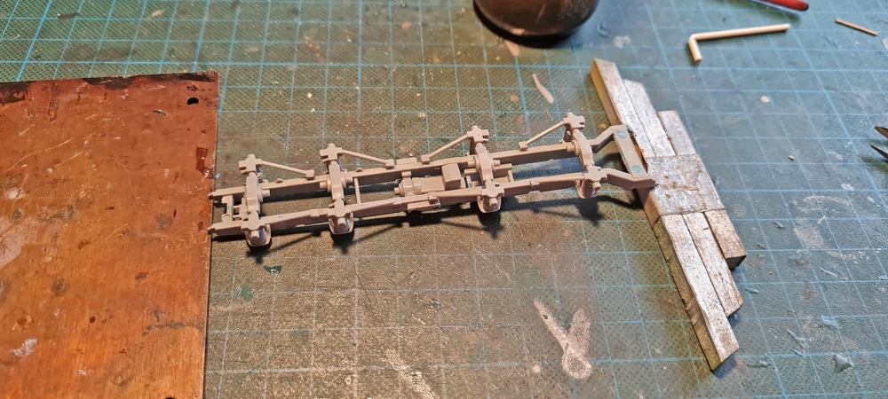

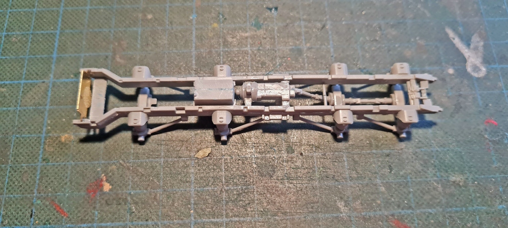

Jetzt ging es erst mal um die Achsen. Die Achsen sind als ein Teil mit den Stabis gemacht, ok gut,
Warum die nun aber die Teile Nummer wechseln ist mir Schleierhaft. Aus den Teilen D10 bis D13 werden nun die Teile Z1 bis Z4, siehe Bauplan.
Das kommt jetzt nur noch mal in der nächsten Baustufe zum Einsatz, wenn die Achsen angeklebt werden, danach nicht mehr.
Seis drum, ich habe die Achsen da immer gleich angeklebt, nach dem Versäubern.
Schön dagegen finde ich das anbringen der Kardanwellen, das geht auch nach dem Ankleben der Achsen problemlos, da es dafür keine Löcher gibt.
Sondern diese Auflagen, wo die Kardanwellen eingreifen. Etwas Kleber drauf, einsetzen, evtl. ausrichten und fertig.

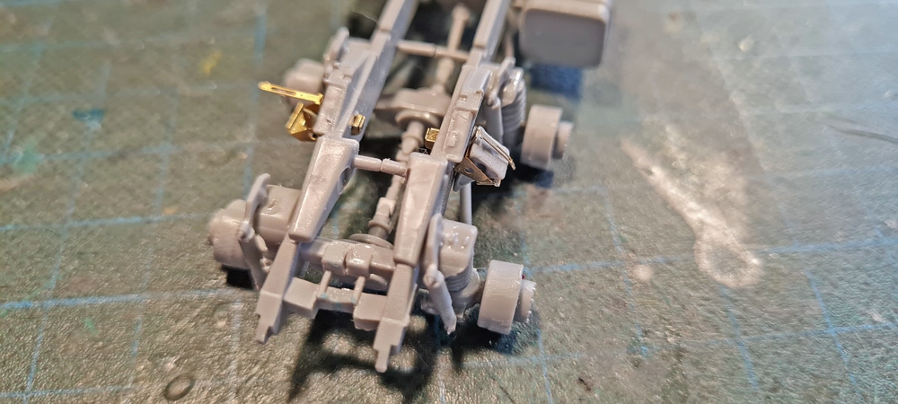

Dann ging es aber erst mal nicht mehr weiter, weil nichts mehr passte, ich hatte das Verteilergetriebe in der falschen Richtung eingebaut, also noch mal raus damit, Klebestellen verschleifen und einmal vertikal um 180° drehen.
Nun passte auch der Kardan von der ersten Hinterachse, zum Getriebe.
Nun noch die restlichen Kardanwellen einbauen und fertig.
An den letzten beiden Achsen, hatte ich die Auswerfermarken übersehen, die müssen noch verschliffen werden, das muss nun warten bis das fest ist.

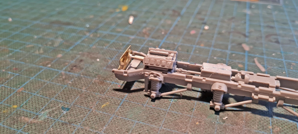

Nun mal den Motor an seine Platz, so gesehen passt das schon mal, aber nach vorne zum Kühler ist mir das zu eng.
Da werde ich heute noch mal eine kürzere Wellen bauen und die dann einsetzen, das ist nun für heute geplant.

Die Bezeichnungen Z1 - Z4 deute ich als Zwischenschritte. Die Achsen werden sich geringfügig unterscheiden und damit man weiß welche wohin kommt vergibt man neue Nummern.
Dienstag, 15. März 2022, 07:17
Moin Ingo,
Danke dir... Nein das kann es nicht sein, die Achsen sind absolut gleich, wie beim Original auch,
man hätte es dann auch bei D10 erst Vorderachse belassen können, das die nun Z4 wurde verwirrt nur. Aber selbst die Spurstangen fehlen hier, weder im Bauplan noch auf den Spritzlingen sind sie zu finden. Also werde ich mir hier selber was Schnitzen müssen :motz: so was habe ich noch bei keinem Bausatz erlebt. :roll:
Dienstag, 15. März 2022, 09:31
Moin
Das ist als Baugruppe zu verstehen Bernd. Ist bei Trumpeter in Verbindung mit Fahrwerkskomponenten auch oft so.
Z.B. Bauteile 1-7 werden zur Bauteilgruppe A (Vorderachse), damit man die Baugruppen nicht falsch einbaut. Quasi Vorderachse auch vorne hin und nicht hinten :)
Sascha :P
Dienstag, 15. März 2022, 09:49
So verstehe ich das auch, Teile der ersten Achse werden zusammen gebaut zur Einheit Z1, Teile der zweiten Achse zu Z2 usw.. Unbedingt nötig wäre es aber nicht, einfache Achsen konnen nach Vorne und Hinten und die mit Durchtrien in die Mitte. So schwer ist das ja nicht, außer man hat gar keine Ahnung von der Materie.

Das sind ja keine Baustufen, außer man nimmt die Schäkel die da angebracht werden noch dazu, nur wer die vorher anbringt, bricht sie beim Anbringen der Achsen wieder ab, sonst hätte ich das ja gar nicht weiter erwähnt.

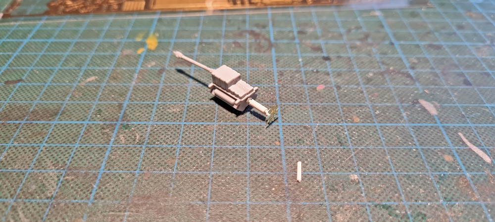

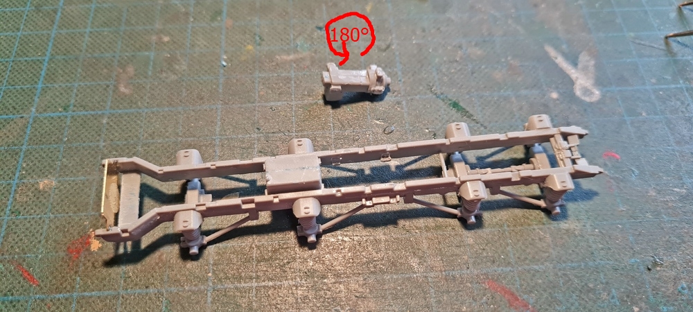

Aber gut egal, es geht weiter, gestern habe ich zuerst eine neue Lüfterwelle gebaut, etwas kürzer als die alte, ca. 2,5mm
Eingepasst und es ist gut jetzt, so passt auch das Lüfterrad in einem angemessenen Abstand zum Kühler.

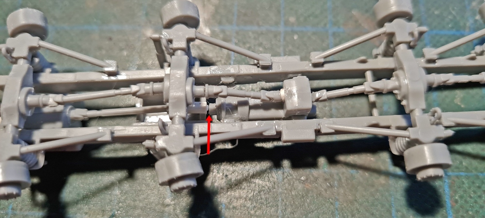

Allerdings passt nun die Kardanwelle nicht mehr bis zum Getriebe, sie ist um 4,5mm zu kurz, da habe ich ein Stück Rohr 4,5mm lang angefüttert und auch die Zylinderkopfdeckel angebaut, hier wurden nun laut Zubehörplan, die Zylinderköpfe zum großen Teil entfernt, nein Ersatz gibt es da keinen. Aber ich hatte schon wo anders gelesen, das sonst später die Kabine da nicht mehr drüber passt. Also doch eine Grotte?, wie Bernd dazu sagte, na ja mal sehen.
Und wieder eingepasst, sieht von unten so aus als ob doch noch ein Stück fehlt, Aber von oben gesehen schließt es ab, zweites Bild.

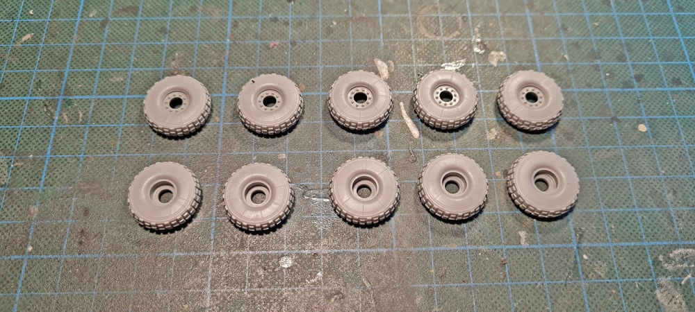

Als nächstes habe ich die 10 Räder zusammen gebaut. Leider gibt es hier keine Befestigungspunkte, oder Ränder und ähnliches, hier muss man sehen das es mit dem Profil so einigermaßen hin kommt.
Nein von alleine stehen sie nicht, da müssen erst noch die Klebenähte verschliffen werden.

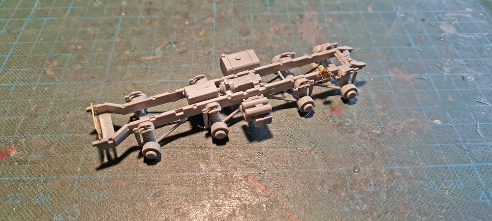

Und nun konnte zumindest das Fahrgestell einmal auf die Räder gestellt werden, ist aber noch ein wackelige Sache, aber so konnte ich doch schon mal nach dem Lenkeinschlag schauen.
Das sieht schon mal gut aus soweit und ich habe gestern Feierabend gemacht, damit der Kleber aushärten kann. Auch denke ich das ich mir die Zubehörräder, für rund 20 Euro sparen kann.

Was mich aber doch wundert, sind die großen Lücken an den Kardanwellen. 1mm ... ok, aber 4,5mm? :nixweis: Das sind in dem Maßstab ja schon Welten. Aber ich gehe davon aus, dass du alles dreimal kontrolliert hast und es dann doch am Bausatz liegt...

Danke dir, ja und es ist zum Glück auch nur die eine, welche vom Motor zum Verteilergetriebe geht und die passt ja nun auch und die anderen sind alle ok.

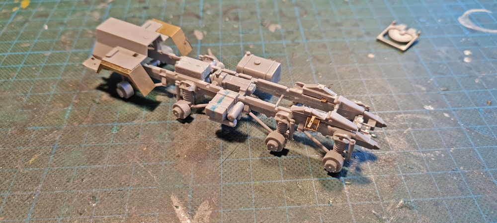

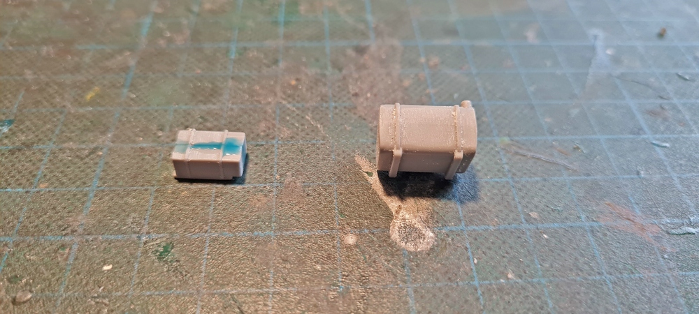

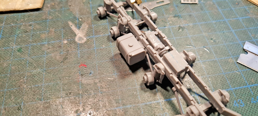

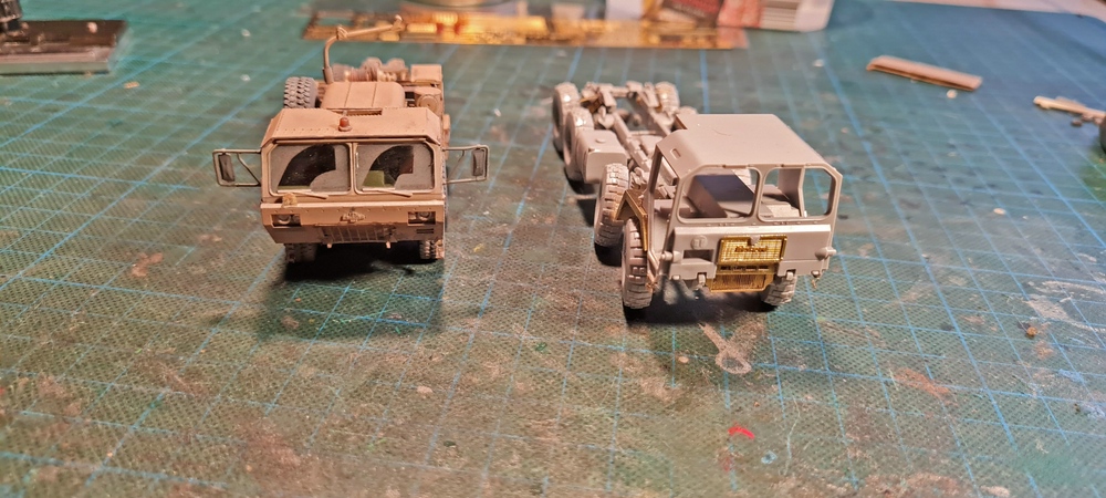

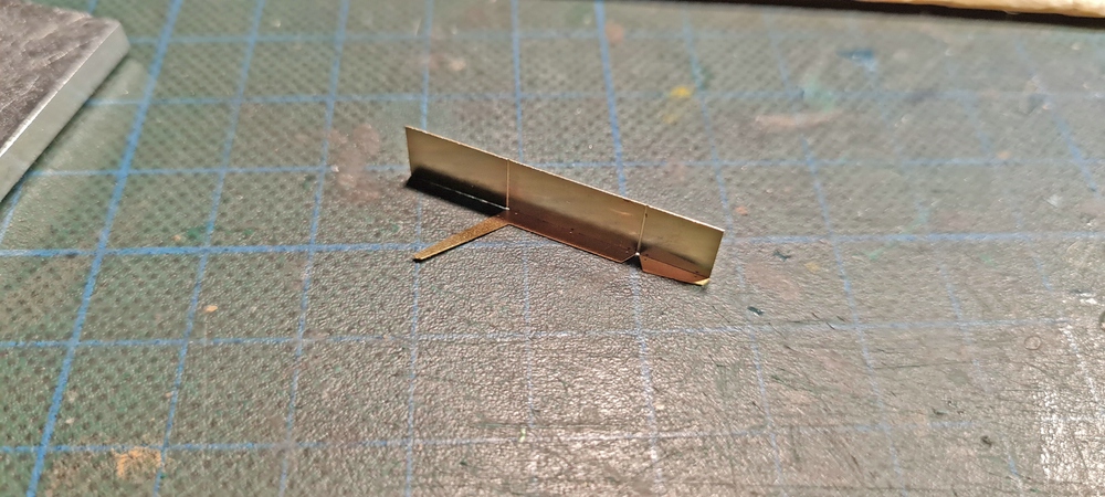

Gestern ging es dann zuerst mit dem Tank und dem Batteriekasten weiter, je zwei Teile die man erst nur mal zusammen klebt und dann die Klebenähte verschleift.
Am Batteriekasten gibt es aber ein breite Lücke, nach oben, die wurde nun mit GAP aufgefüllt und muss fest werden.

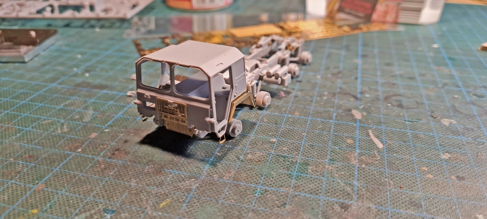

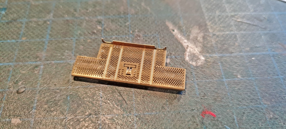

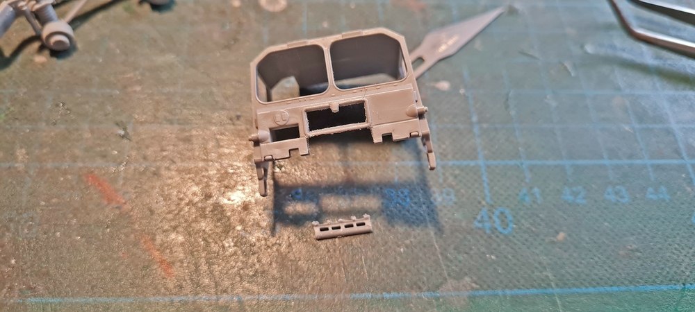

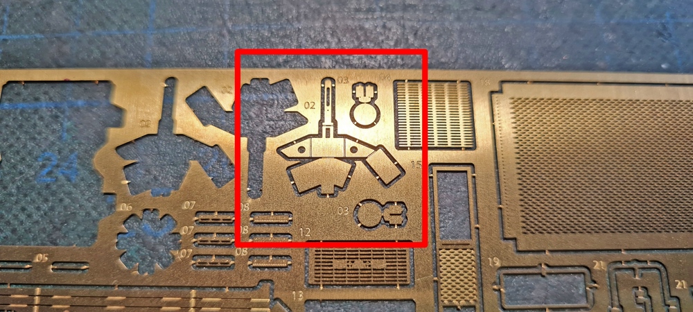

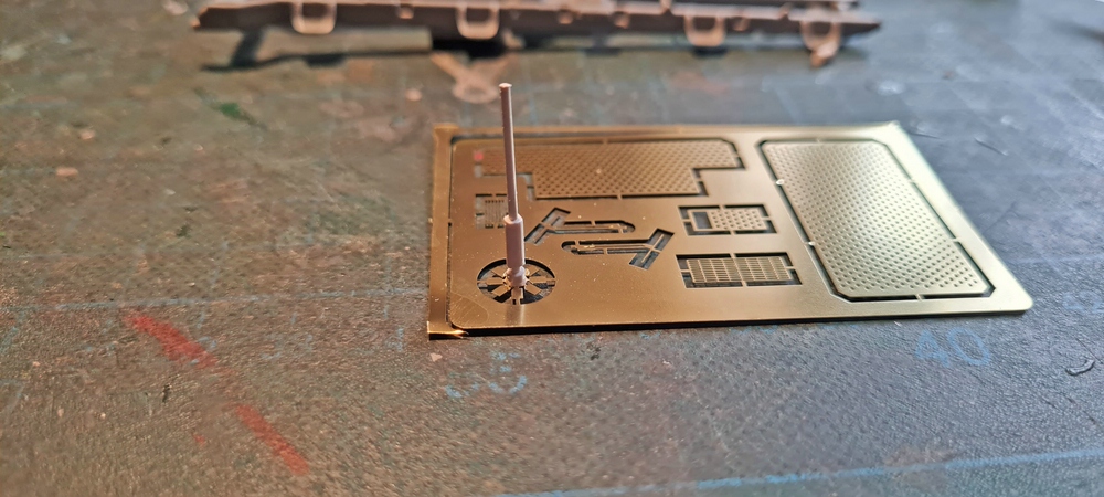

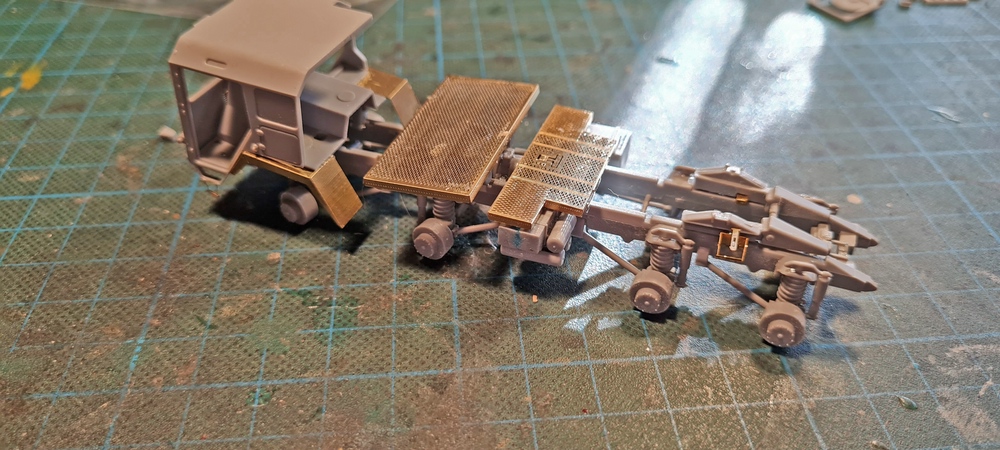

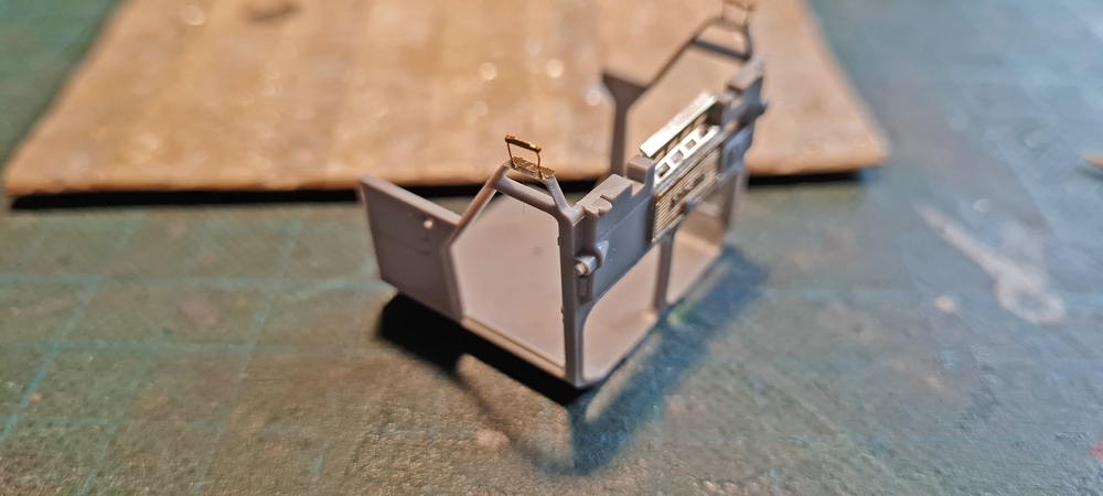

Nun geht es an die ersten PE_Teile an der Kabine, dafür muss aber noch etwas entfernt werden. Ein Steg im Grill und ein Lochgitter darunter.
Nachdem das erledigt war noch etwas verschleifen.

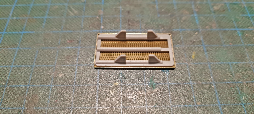

Dann wurde das neue Lochgitter zurecht gebogen und eingeklebt.

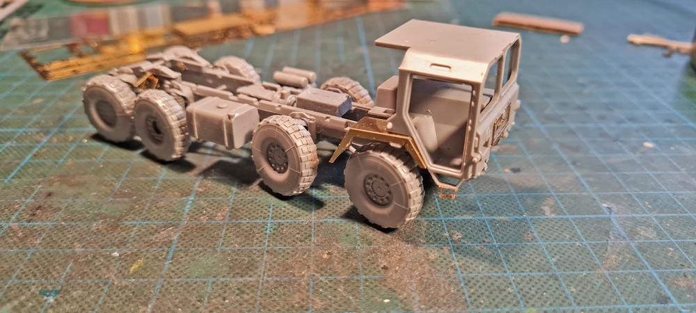

Nun wurde das neue Kühlergitter, hinter dem Burglöwen, eingeklebt, so das die Nase darüber ist, etwas Kniffelig ging aber dann doch.
Danach wurde der MAN-Schriftzug und die Umrahmung angeklebt.
Nun wurden die Aufstiegshilfen an der Kabine entfernt und durch feinere, sowie originalgetreuere PE-Teile ersetzt.
Beim Original sind das auch nur zwei Kurze Seilstücke mit einer Stufe, das ist so flexibel das es ausweicht, anstatt hängen zubleiben und abreißt. Im Modell muss man hier vorsichtiger sein, alles sehr dünn und sehr filigran.
Damit war dann auch Schluss für gestern, die Konzentration war abgehauen, ich hoffe das ich sie heute wieder finde, damit es hier dann weiter gehen kann,

mal wieder ne feine Sache mit deinen PE Teilen :thumbsup: und der Lenkeinschlag ist mal eine klasse Idee ( auch wenn Zufall ^^ )

Schön, die Kabine mit den Ätzteilen :ok: . Ist das mit den Trittstufen nicht zu früh ? Bis lackiert werden kann sind ja noch ein paar Tage hin und wenn sie abbrechen und verloren gehen dann wäre das nicht gerade Vorteilhaft. Also aufpassen und aufpassen und nochmals aufpassen.

Gestern habe ich zuerst die drei Drucklufttanks an den Batteriekasten geklebt.
Dann wurde der Tank angeklebt.
Gefolgt vom Batteriekasten, das ist beim Kat1 auch alles anders, da sind Tank und Batterien im Fahrerhaus integriert.
Nun weiter mit den PE-Teilen und zwar die für die Kotflügel waren an der Reihe, hier noch das Flache Teile.
Hier habe ich zuerst die schmalen Kanten gebogen.
Anschließend wurden die großen Teile abgekantet, der Schlitz wurde dann noch verklebt.
Und hier sind dann beide Kotflügel soweit fertig, müssen nur noch trocknen vor dem Anbau.

Nachdem das dann fest war konnte das Bodenteil, mal zur Probe auf das Fahrgestell gesetzt werden und darüber kam dann auch gleich die Kabine.
Nun konnten doch noch mal die Räder dazu, damit man schon mal einen Eindruck gewinnt, wie das Fahrzeug mal aussehen wird, klar ist das alles noch locker und auch nicht unbedingt gerade, aber Hauptsache er steht schon mal.
Auch mal eine Gegenüberstellung mit dem M983 sei schon mal gestattet.
Die Fahrzeuge sind sich schon sehr ähnlich, aber doch auch sehr unterschiedlich. Auch ein Rückbau auf einen Kat1 halte ich für möglich, auch wenn dazu viel geändert werden müsste.
Zum Schluss für heute noch ein Bild, mit dem Trailer vom M983, dies Kombination soll es auch gegeben haben, zumindest als Modell kann man das so Kaufen, wie man in den letzten Bildern sehen kann.

Tut mich traurig Bernd, aber ich habe mal wieder eine Reklamation. Der Batteriekasten mit den Lufttanks ist verkehrt rum angebaut, die 2 Tanks mussen nach Unten und der Kleine nach Quer nach Hinten. Also einmal komplett drehen, dann passt es :)

Nun wieder weiter mit den Ätzteilen, die großen Gitter hinter der Kabine waren an der Reihe und gebogen werden mussten sie auch noch, zumindest die aus dem Zubehör Set.
Hier mal ein Vergleich zwischen links, das Bauteil aus dem Zubehör Set und rechts das gleiche Bauteil aus den PE-Teilen vom Bausatz. Ich meine da muss man nichts weiter zu sagen. Nun wurde unter, bzw. in das Gitter der Rahmen eingeklebt.
Nun das zweite Gitter, was später hinter das erste kommt. Hier musste in verschiedene Richtungen gebogen werden.
Dieser Rahmen wurde noch eingeklebt.
Dann erst mal zur Seite gelegt, damit der Kleber fest werden kann.
Weiter ging es mit einem Unterlegkeil, hier musst noch die Halterung entfernt werden.
Dann kommt er hier in diese Halterung, ja genau das sind die Teile, von denen nicht gleich klar war wofür sie da sind. Den anderen muss ich aber heute erst noch machen, oder aber auch die Halterung leer lassen, na ja mal sehen.
Zum Schluss für gestern habe ich die beiden Gitter, noch lose, auf das Fahrgestell gelegt und da ungefähr werden sie hinkommen.
