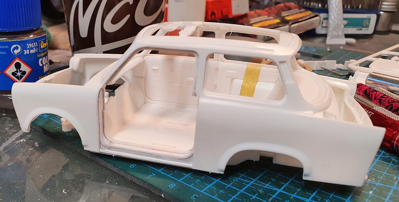

Sonntag, 15. Mai 2022, 20:53
Trabant 601
Hallo, nachdem mein Pocher Ferrari F40 nun fertig gestellt ist, beginne ich mal ein neues Projekt.
Basis ist die Trabant 601 Limousine, welche mit Ätzteilen versehen werden wird.
Ansonsten wird aber fast OOB gebaut, lediglich die Türen werden zum Öffnen gebracht.
Jetzt aber los.
Der Ätzteilesatz.

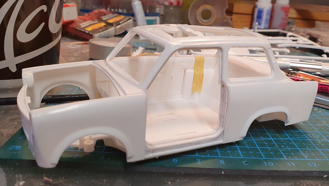

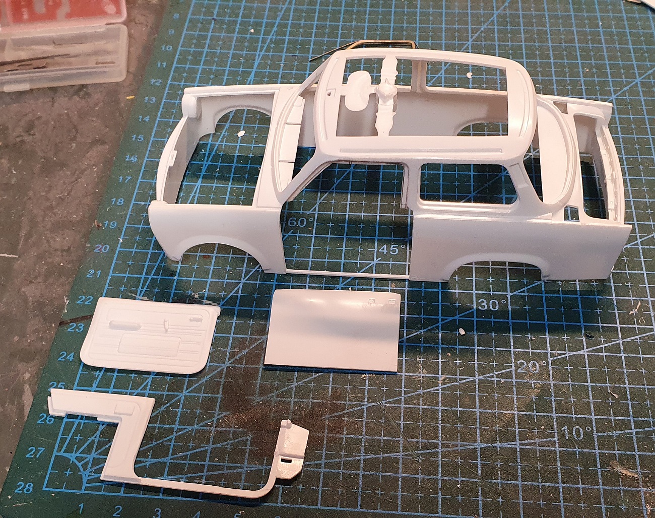

Eine Türe schonmal rausgetrennt.
Das Gleiche passierte mit dem Innenteil.
Dann habe ich die entstandenen Löcher zwischen der Karo und dem Innenraum nach Bildern mit Sheet verschlossen.
Soweit erstmal von mir, nun seid ihr wieder dran.

Montag, 16. Mai 2022, 18:41

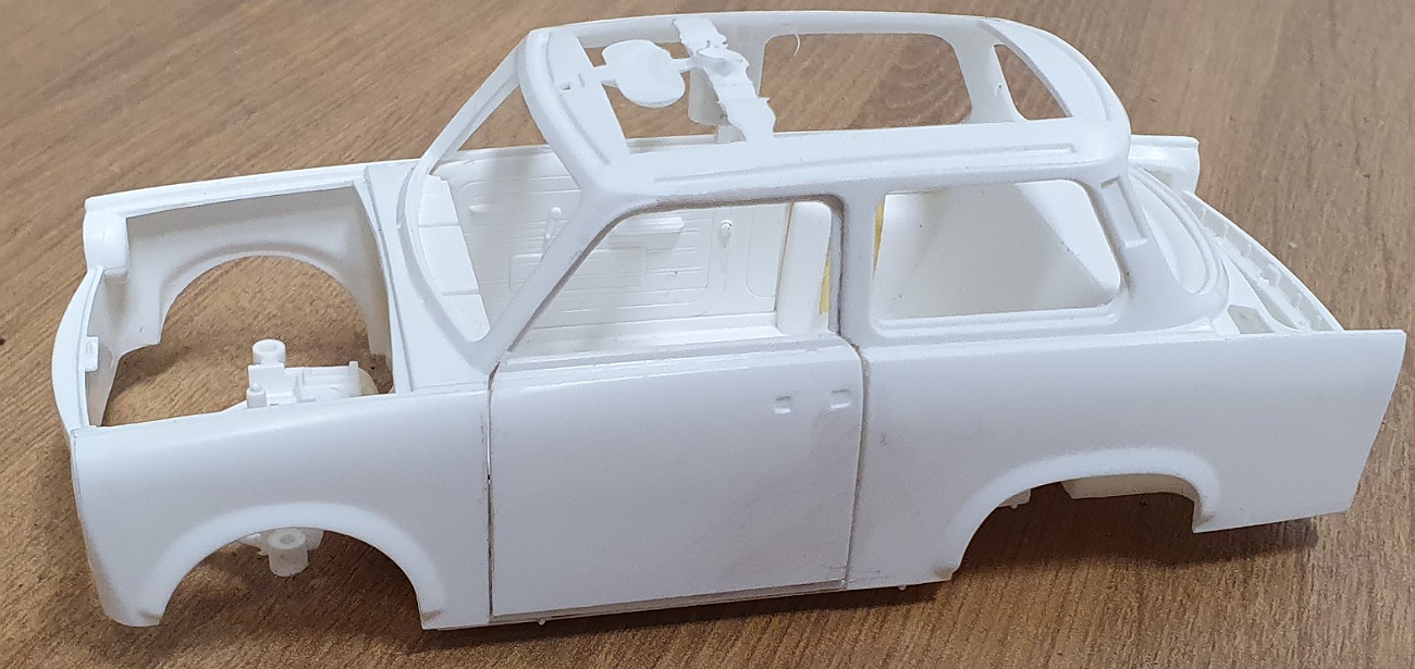

Freut mich, das einige wieder dabei sind. :ok:
Heute habe ich die Fahrertür mal mittels meiner Scharnierlösung vom Golf, beweglich gemacht.
Mit den Spaltmaßen bin ich soweit auch zufrieden.

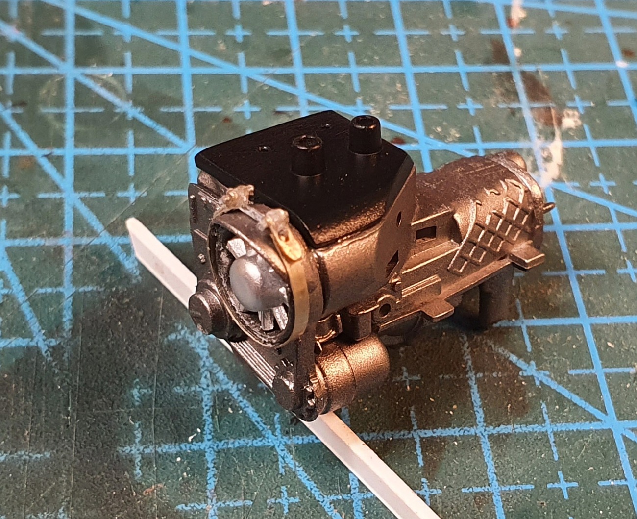

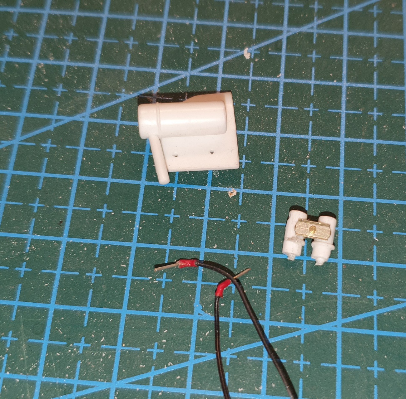

Mittwoch, 1. Juni 2022, 21:24
Heute ging es mal ein klitzekleines Stückchen weiter.
Die angegossenen Kerzenstecker wurden entfernt und neue aus Kabelisolierung hergestellt. Die Zündspulen bekamen ihren Halter aus dem Ätzteile-Set. Die Schraube habe ich noch hinzugefügt.
Am Motor habe ich das abgerundete Schutzblech über dem Ventilator noch mittels Evergreen erstellt. Hier kommt dann auch der Halter aus dem Ätzteile-Set rum.
Leider nicht viel geschafft, aber ich hatte auch nur eine Stunde Zeit.
Ich hoffe es gefällt euch trotzdem.

Dienstag, 7. Juni 2022, 18:32

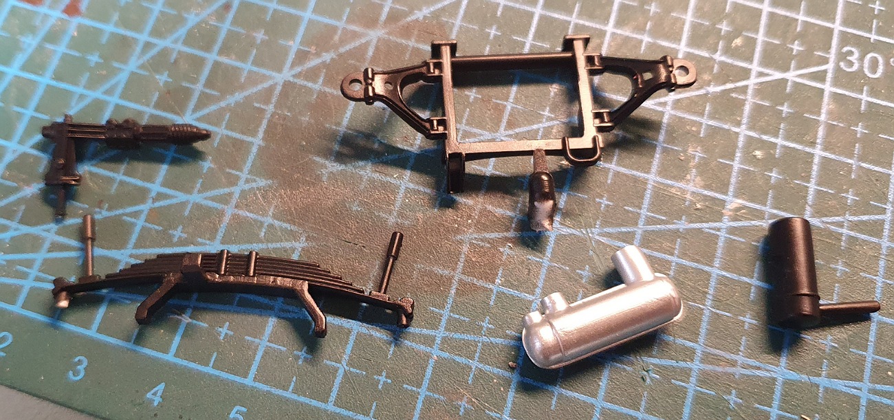

Wieder einmal etwas in meiner knappen Freizeit geschafft.
Am Motor ging's weiter.
Und ein paar Teile gelackt.

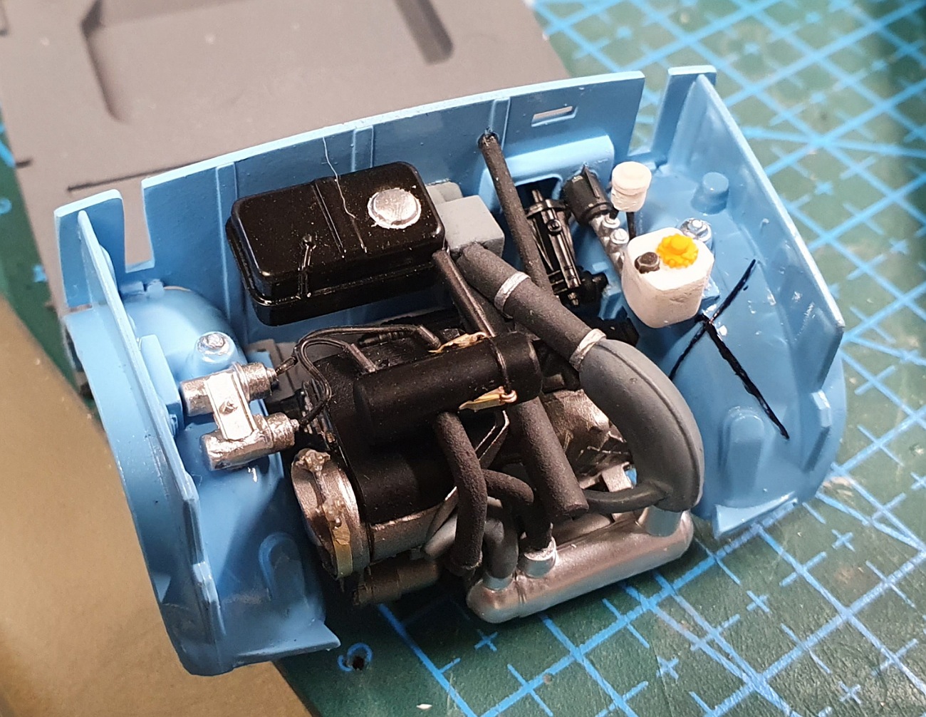

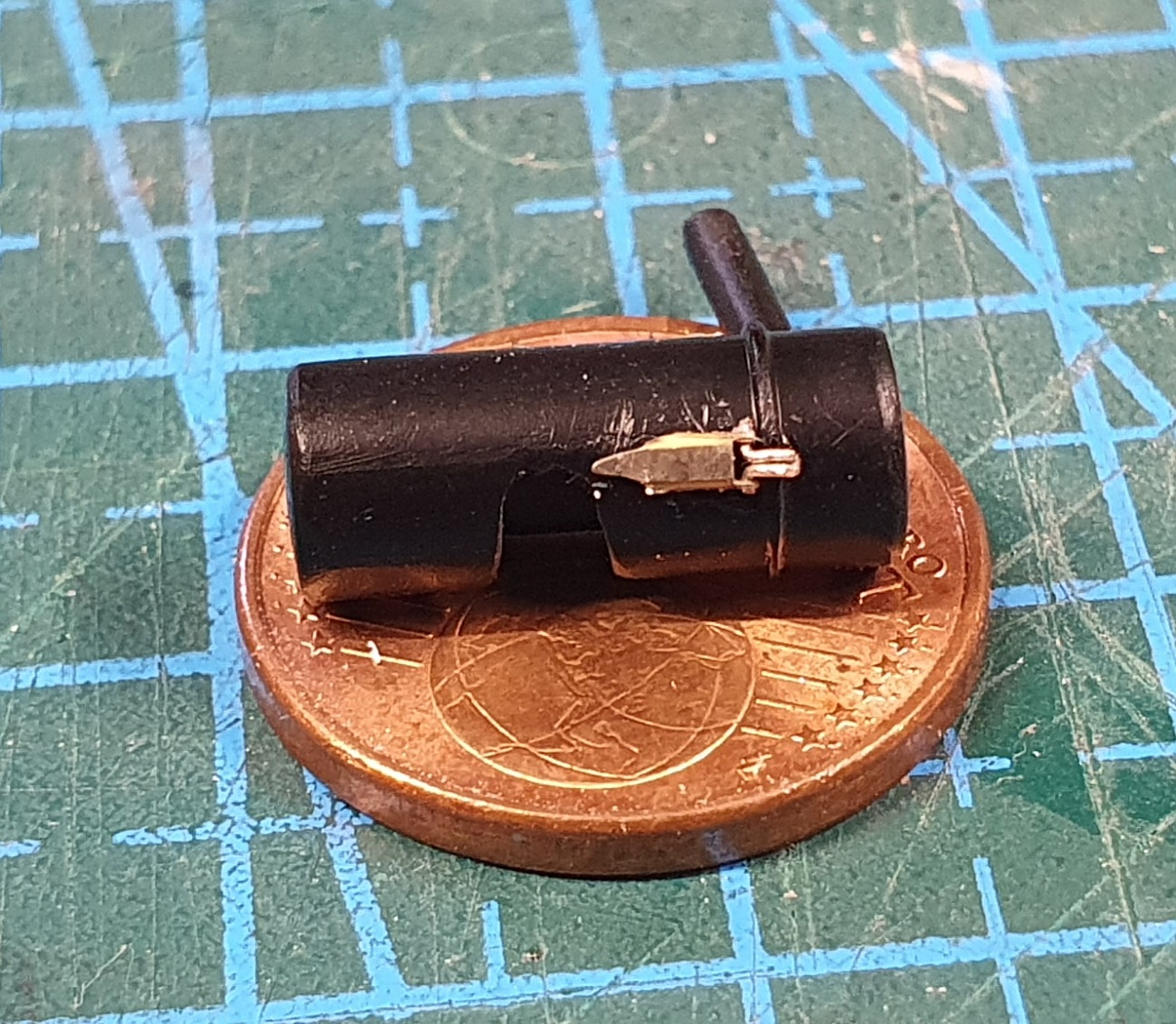

Mittwoch, 8. Juni 2022, 19:02

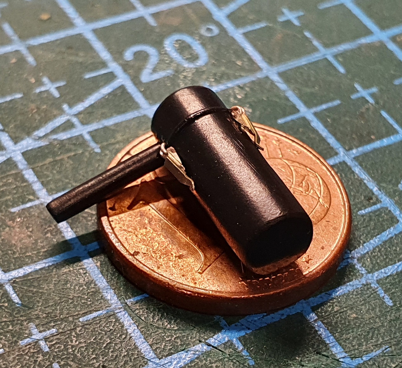

Heute einen freien Tag gehabt und ihn gleich genutzt.
Diese klitzekleinen Ätzteile haben mich am längsten aufgehalten.
Aber nun ist der Luftfilter wenigstens fest verschlossen. :lol:
Dann habe ich den Motorraum mal bestückt.
Und das Fahrwerk gleich mit angebaut.
Die Farbgebung ist nun auch geklärt. :)

Freitag, 10. Juni 2022, 09:02
Moin Marcel
Die Spannhaken waren garantiert ein kniffliche Falterei, sind aber auch echt hübsch :ok: . Das Ätzteil umd Lüfterrad ist auch nicht verkehrt, auch diese Arbeit hat sich gelohnt :)
Gletscherblau :love: . Aber müsste der Boden nicht auch so aussehen :S

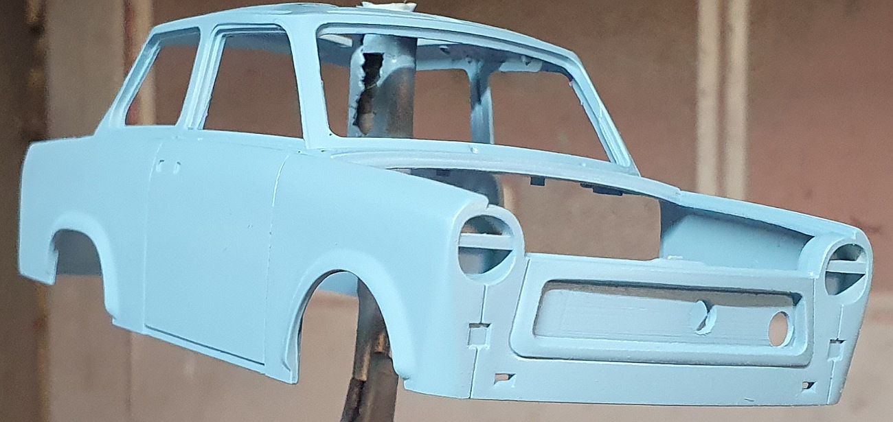

Freitag, 22. Juli 2022, 19:41

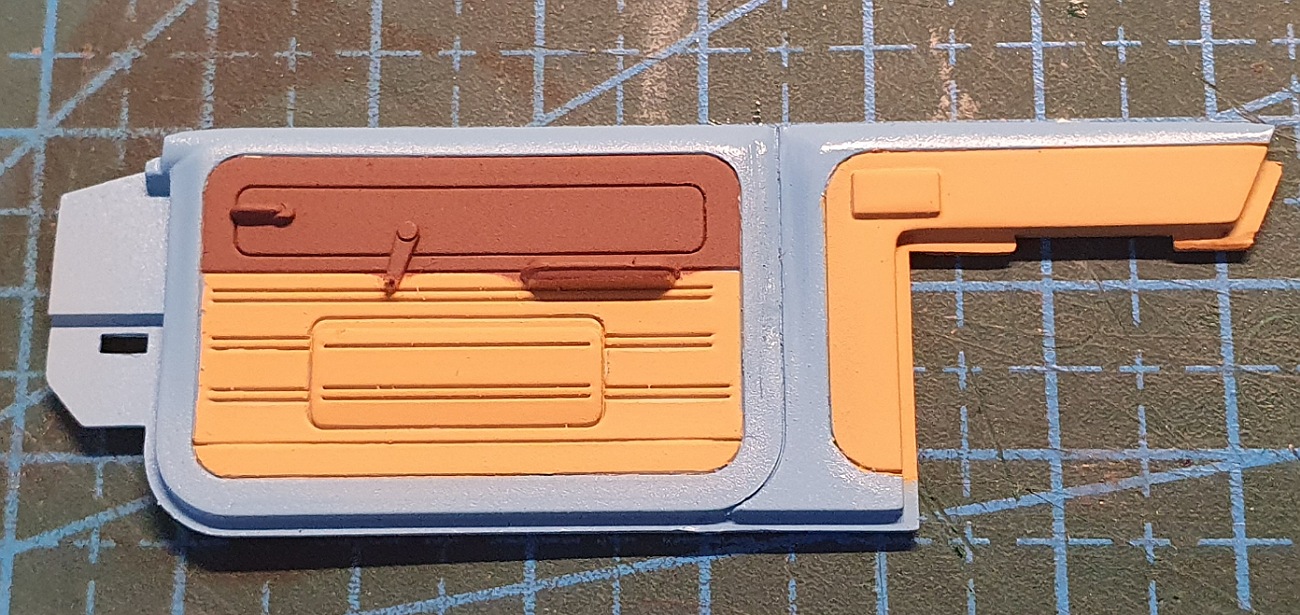

Nach langer Zeit mal wieder ein kleines Update.
Karo hat Farbe bekommen.
Der Innenraum auch.
Die Abkleberei dauert immer länger, als das lackieren. Deshalb hab ich auch nicht wirklich viel geschafft. :(

Sonntag, 24. Juli 2022, 11:14
Servus Marcel,
Ist aber ganz toll geworden, die Abkleberei und die Lackiererei. Schaut klasse aus :ok: :ok: :ok:
