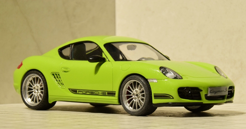

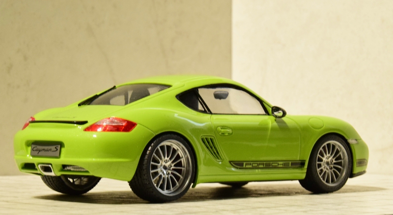

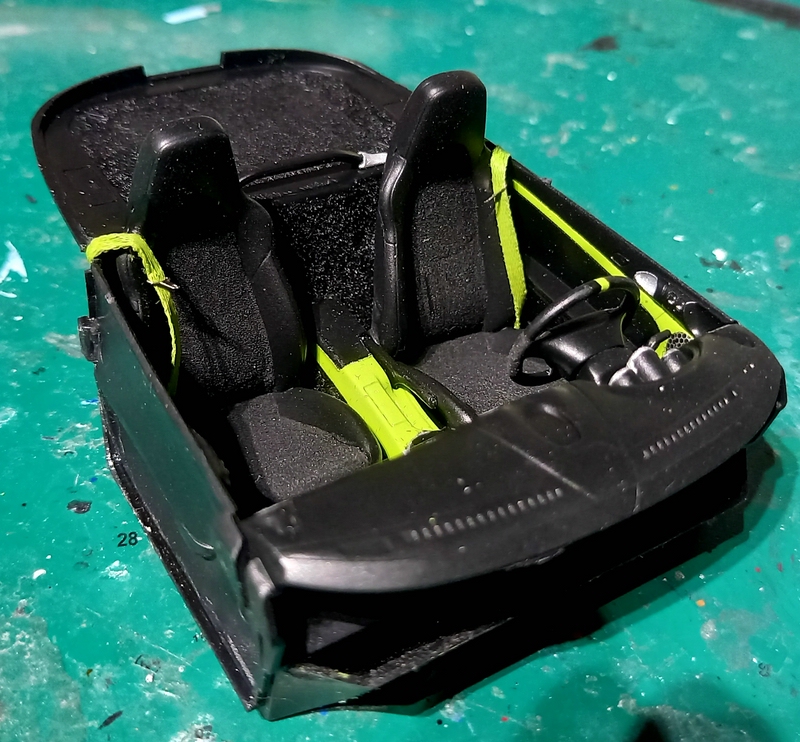

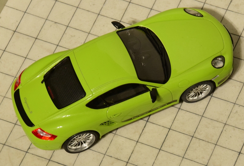

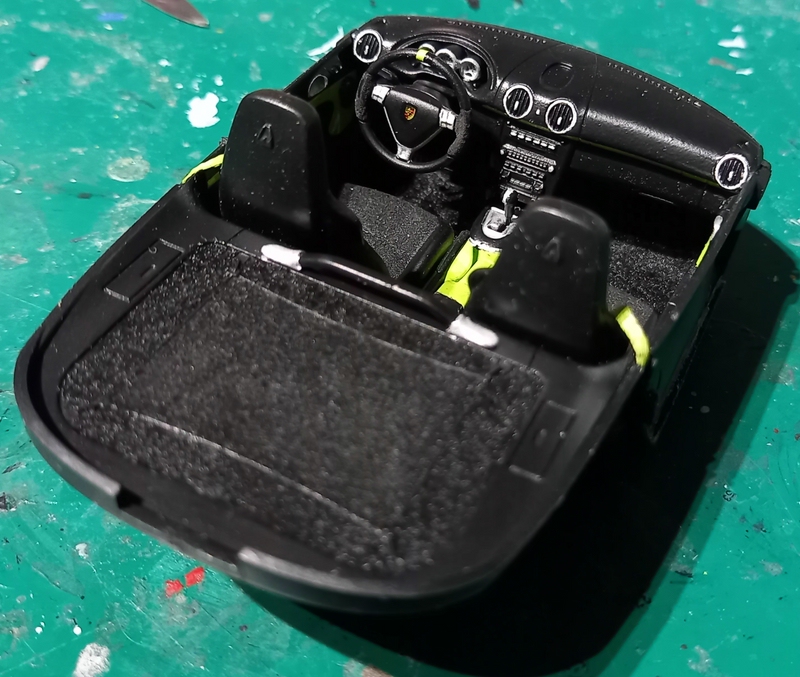

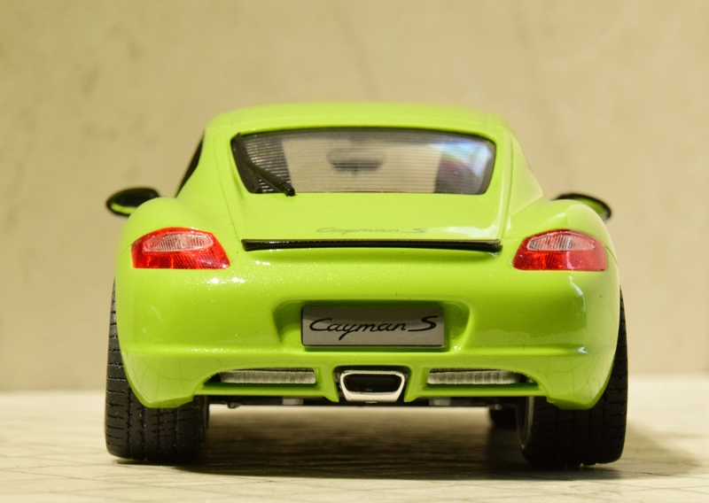

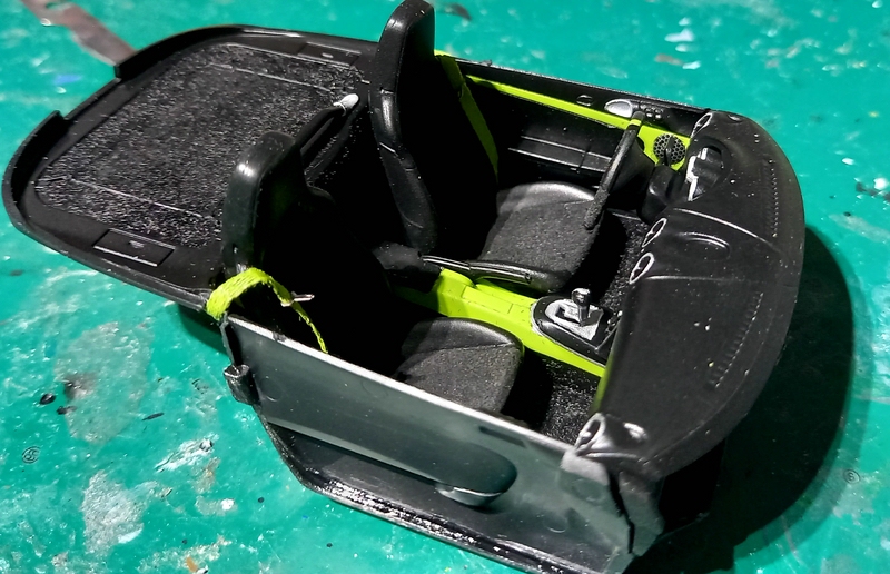

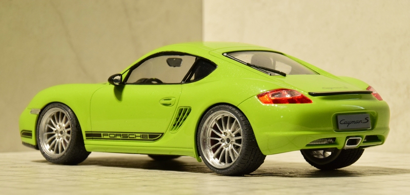

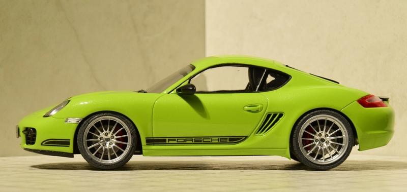

heute mal wieder ein kleiner Galerieeintrag von mir. Wie in der Überschrift zu lesen ist, gehts hier um den Porsche Cayman von Fujimi. Da ich ooB leider nicht kann ;( , wurde er etwas anders gebaut. Lackiert wurde er mit selbst gemischten und dekantierten Dosenlack aus grün und gelb. Dann gab es eine Schicht Klarlack mit Metallicflakes. Dann kam ein selbst gedruckter Streifen mit Porsche-Schriftzug und schließlich ein 2K-Klarlack. Vorne wurden den Kitreifen schmale Betten vorgesetzt und Gummis mit einer etwas niedrigeren Flanke aufgezogen. Zuätzlich gab es ca. 1 mm Tieferlegung. Hinten wurden über die Bausatzkits etwas tiefere 20-Zoll-Betten geschoben und die Felge außen mittels 1mm-Sheetstreifen vergrößert um auf 20-Zoll zu kommen. Heckspoiler, Außemnspiegel und die Querstrebe bei den Nebelscheinwerfern wurde mit Carbondecals belegt. Im Innenraum gab es Sitzflächen aus Microballs, etwas Teppeichflocking und Gurte in Wagenfarbe. So, genug geschrieben, jetzt gehts zu den Bildern :baeh:
Und nun der Innenraum
So, ich hoffe es hat etwas gefallen. Ach ja, das Kennzeichen vorne wurde vom Weichmacher angenagt und mit silber etwas ausgebessert, wird aber bei Gelegenheit noch durch ein "richtiges" Kennzeichen ersetzt.

Hammerfarbe und sauber umgesetzt. Passt saugut zum Porsche. Im Innenraum hast du dich auch ausgetobt...
Respekt :dafür:

die perfekte Farbe! Die perfekten Felgen! Klasse! :ok:

Krasses grün welches in den Auigen brennt aber super gebaut/lackiert !

Bei den Heckleuchten: Würde da nicht auch Schwarz als Rahmen passen, so ähnlich wie bei den Frontscheinwerfer ?
Toll gebaut , wirklich :ok:

Farbe ist grell, passt aber sehr gut zum Cayman :thumbsup:
Die Sicken hätte vielleicht noch etwas geschwärzt gut und tiefer ausgesehen, ist aber nur am Rande zu bemerken ;) und schmälert nicht das Ergebnis :ok:
