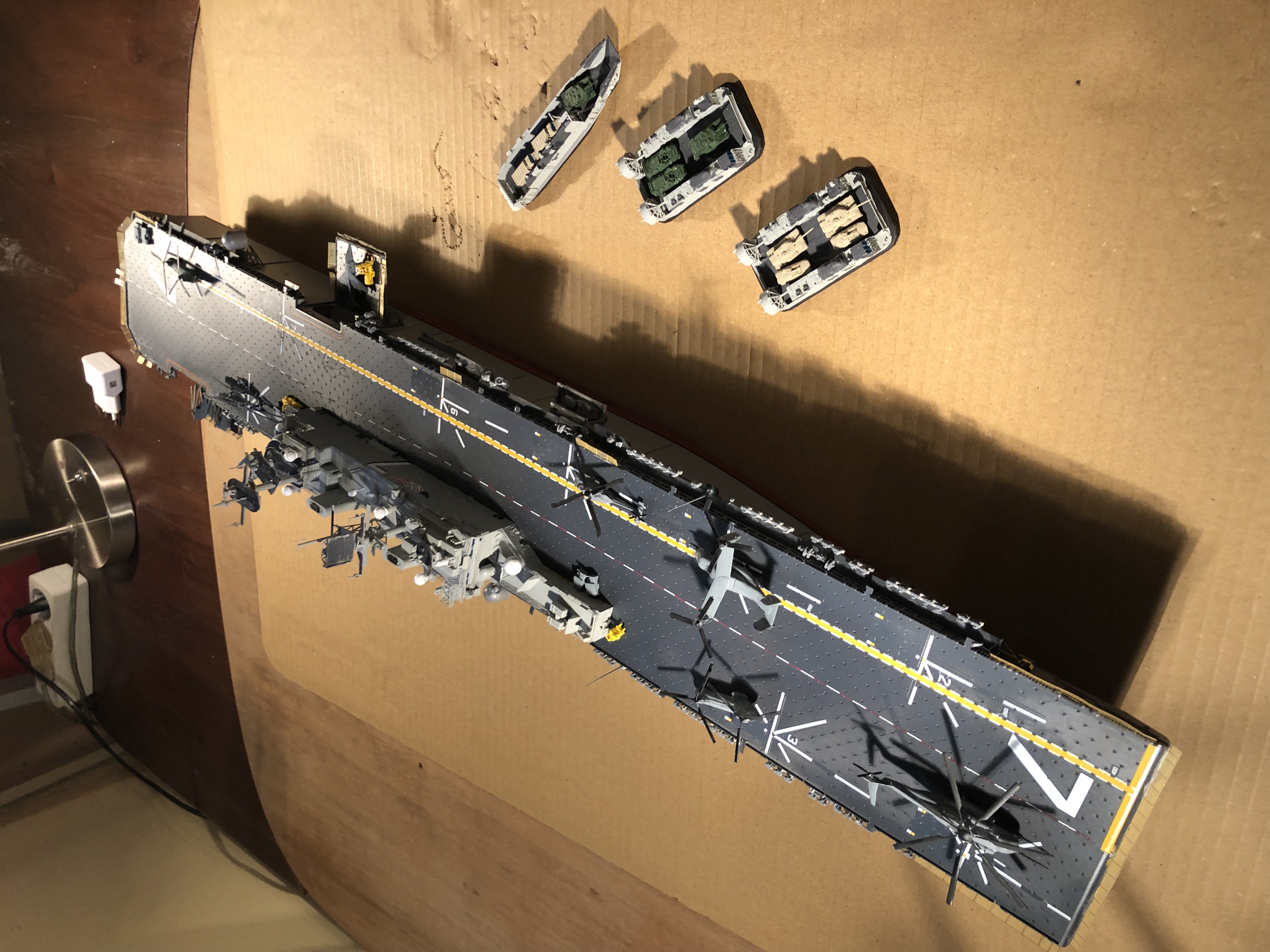

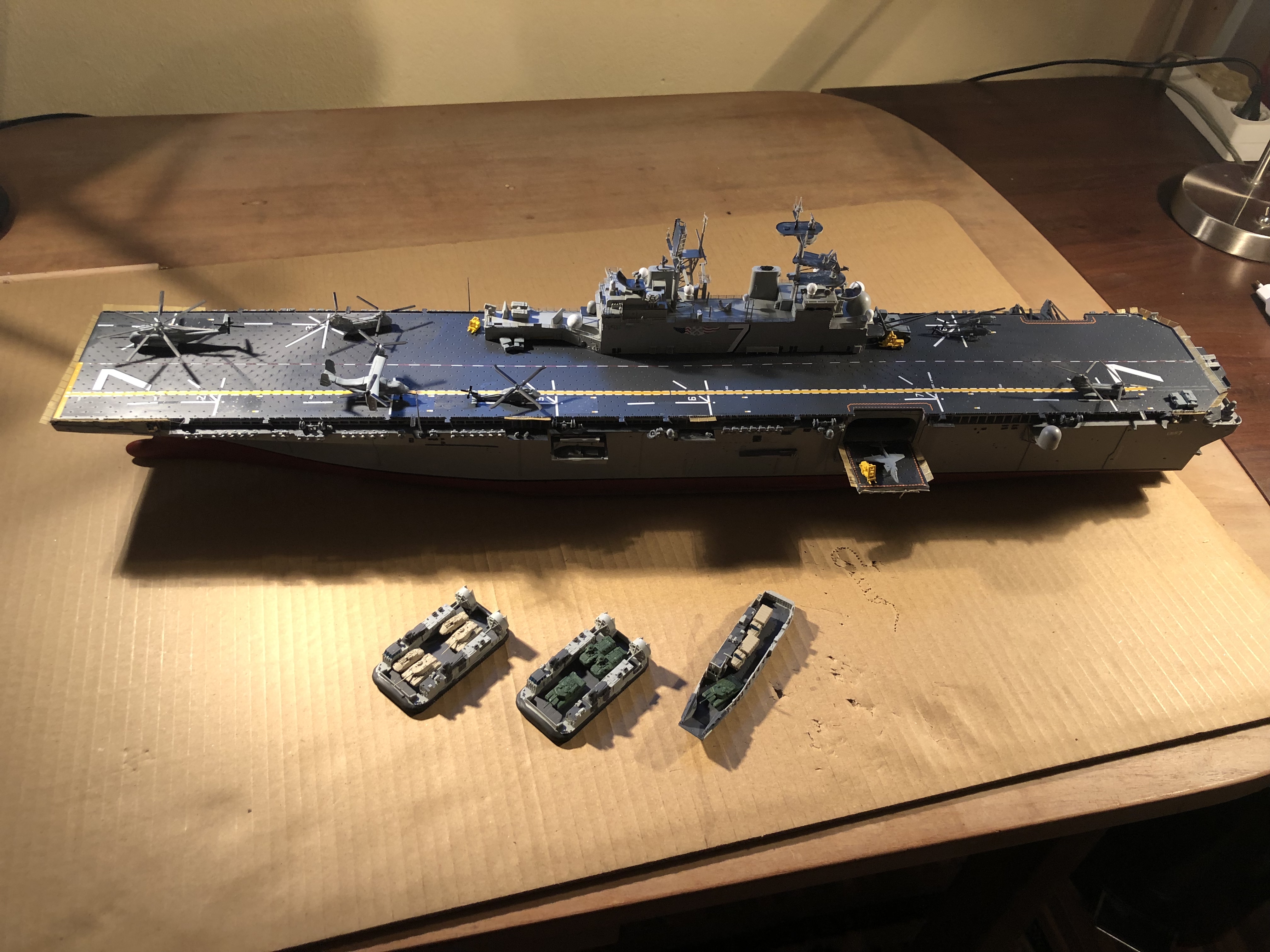

Iwo Jima (Trumpeter 1:350) kurz vor der Fertigstellung ! Ich habe an dem Modell jetzt einiges ausprobieren können und üben können!

Ansonsten gefällt mir das Schiff schon sehr gut, wäre noch schon zu wissen welche Iwo Jima das ist ist. Also LPH-2 das ältere oder LHD-7 das neuere Schiff.
Bei den LCAC solltest du auch noch mal gucken, die sind vollkommen überladen, max. dürfen die 75 Tonnen laden und wenn das M1 Kampfpanzer sind, dann hat der schon alleine gute 70 tonnen und die Radpanzer, die LAV-25 des USMC wiegen auch gute 12 Tonnen.
Ich weiß das, weil ich gerade selber ein LCAC in 1:72 baue und die gleichen Probleme habe, also nur mal als Info.
Mittwoch, 27. Juli 2022, 08:12

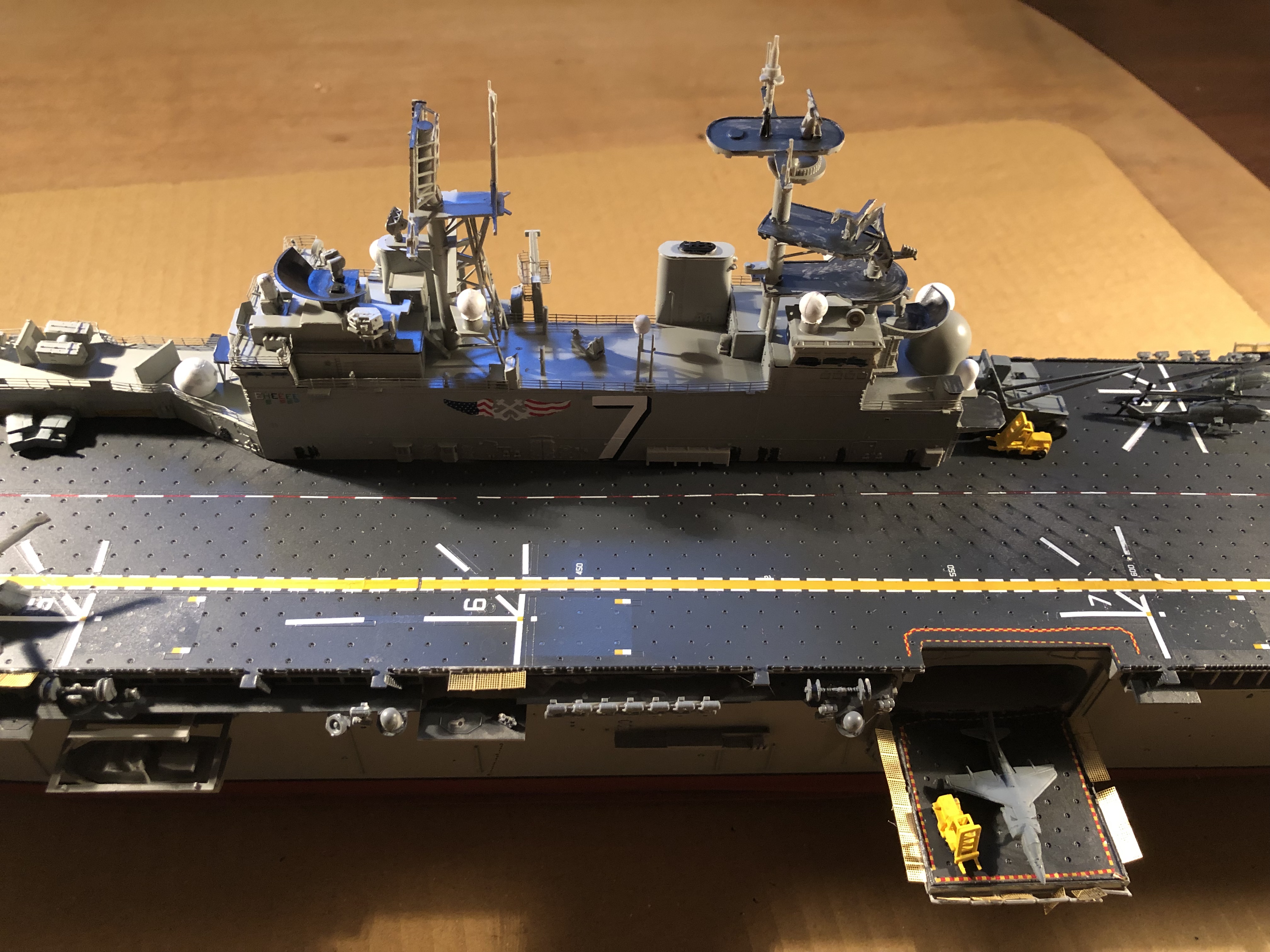

Nachdem ich das Schiff auch schon gebaut habe (Plastik: USS Iwo Jima), darf ich ein paar Anmerkungen machen.
1. Schiffsmodelle profitieren extrem von leichten Verwittungsspuren
2. Die Farbe würde ich dünner auftragen, geht natürlich bei Spraydosen schwer,
3. PE Teile grundiere und airbrushe ich direkt auf der Platine.
4. Beim Verkleben von PE Teile reicht an sich wenig Kleber, bei deinem Schiff sieht man sehr viele Klebereste (kann man vorsichtig abschleifen)
5. Die Decals schimmern leider extrem, ich würde die großen Decals zerschneiden und einzeln aufbringen, viel Arbeit, aber zahlt sich aus.
Ansonsten well done für den Anfang :ok: Und nicht vergessen, die Zeit ist dein Freund, für all deine Projekte solltest du Jahre einplanen...

Was ich noch mache bevor ich PE Teile brushe, ich schleif sie schon auf der Platine leicht an, mit einem feinen Schleifpapier. Dann findet die Farbe mehr halt.
Ansonsten schon gut geworden, die Feinheiten und die Ansprüche steigen mit der Erfahrung von Modell zu Modell.

Bei den Decals hilft auch, den Untergrund vorher mit glänzendem Klarlack zu lackieren und hinterher matt zu versiegeln. Das Schimmern entsteht durch die raue Oberfläche unter dem Decal.
Ansonsten sieht dein Modell doch schon sehr gut aus :ok:
