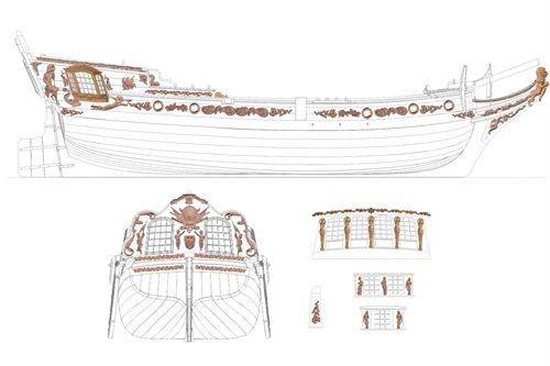

Dekor
Da es mir leider nicht vergönnt ist, die zahlreichen Schnitzereien selber herzustellen, deshalb wird das Modell mit einem CNC-gefrästen Dekorsatz ausgestattet, ebenfalls von Igor Capinos.
Eigentlich ist der Plan für die Jacht St. Peter vorgesehen, da mir jedoch jeglicher Bezug zur russischen Monarchie fehlt und ich schon die Fregatte Berlin aus der Flotte des Kurfürsten gebaut habe, wurde der Dekorsatz für mich mit Kurbrandenburgischen Elementen angepasst.
Die Verzierungen sind wie das Holz für die Planken und die Blöcke aus Birnbaumholz hergestellt und sehr sauber und fein detailliert gearbeitet. Sie werden später farblos und im Naturholzlook am Modell präsentiert.
Da einige Bereiche nach Plan recht "schmucklos" gestaltet sind, wie z.B. Teile des Schanzkleides, Schornstein und großes Oberlicht, habe ich mir noch weitere Dekore auf dem asiatischen Markt besorgt. Nach dem Vorbild der oben auf dem Gemäldeausschnitt gezeigten Golden Jacht, werde ich weitere Schmuckelemente anbringen.
Die Dekore, in gleicher Weise aus Birnbaum gefertigt und qualitativ recht gut, habe ich fotografiert und mal in den Plan eingesetzt.

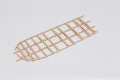

Dazu stelle ich mir erst die Decksbalken mit Balkenbucht nach bewährter Methode der Formverleimung her. Aus dem Plan drucke ich mir eine entsprechende Schablone und laminiere diese in Folie. So wird das Festkleben der Leisten auf der Schablone verhindert.
Die Schablone klebe ich mit doppelseitigem Klebeband auf ein Brettchen und setze in gleichmäßigen Abständen Nägel entlang der Biegung, so kann ich drei Leisten zu einem Paket zusammenkleben und in der benötigen Form fixieren, bis der Kleber ausgehärtet ist.
Zur positiven Balkenbucht, der Biegung in Querrichtung, kommt der Decksprung hinzu, die negative Biegung in Längsrichtung des Rumpfes. Dazu habe ich unter die Decksbalken Abstandshölzer mit der entsprechende Höhe geklebt, in die ich vorher zwei Nuten für Stringer eingefräst habe.
Auf dem Ausdruck vom Decksplan habe ich die Balkenhölzer angepasst, im vorderen Bereich gestrakt, ausgerichtet und auf die Stringer geklebt.
Die Balkenhölzer, als solches, sind die Spanten der Unterdeckskonstruktion, die noch einmal seitlich mit je einem Stringer stabilisiert und anschließend mit 0,6 mm Sperrholz beklebt wurden.
Da sich das Sperrholz nur in einer Ebene biegen lässt, klebe ich einzelne Streifen von Spant zu Spant, und um dabei das Verziehen der Unterdeckskonstruktion zu vermeiden, fixiere ich eine starke Holzleiste auf der Unterseite mit Klammer an den Stringern.
Das fertiggestellte Unterdeck ist fertig zum Beplanken. Gut zu erkennen Deckssprung und Balkenbucht.

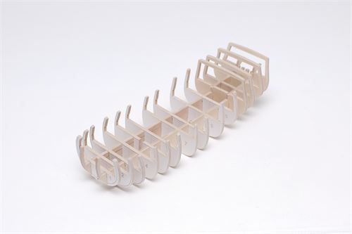

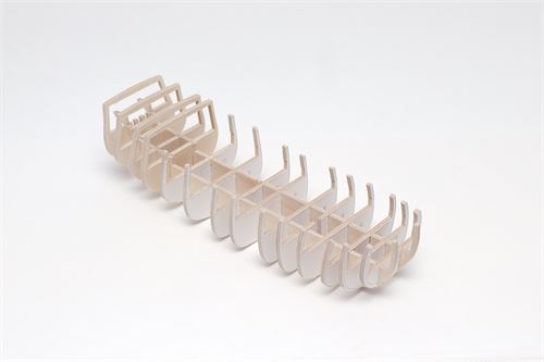

Spanten aussägen
Es stellte sich heraus, dass das fertige Deck nicht so ohne Weiteres in das Spantgerüst eingesetzt werden kann. Nach Plan sollen zwei Stringerkiele von oben auf die Spanten gesteckt werden. Durch die leichte Krümmung des Schanzkleides nach innenbords wäre es unmöglich, das Deck nach dem Zusammenstecken in das Spantgerüst einzusetzen.
Dafür mussten die Spanten im Bereich des Hauptdecks neu gezeichnet werden, so, dass das Deck zwischen die Schanzkleidstützen der Spanten geschoben und dann auf die Kiele gesetzt werden können.

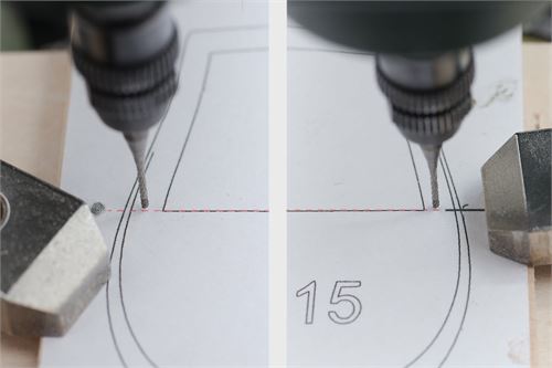

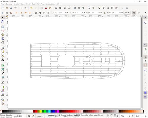

Den Plan habe ich eingescannt und mit Inkscape vektorisiert. Um später passgenau fräsen und sägen zu können, habe ich noch diverse Hilfslinien auf die Schablonen gezeichnet.
Die Spantschablonen sind ausgedruckt, auf die Sperrholzplatte geklebt und die Spanten sowie Stringerkiele wurden zugeschnitten. Vor dem eigentlichen Aussägen, fräse ich diverse Aussparungen für die Oberkante des Decks und die Durchbrüche für die beiden Stringerkiele.
Auf einer Grundplatte wurde ein Stahlstift eingesetzt und ein Loch neben dem Spant auf Höhe der waagerechten Deckslinie gebohrt. So kann ich das Werkstück schwenken, um den Fräser genau ausrichten zu können. Decksausschnitt und Stringerdurchbrüche können so exakt rechtwinklig ausgearbeitet werden.

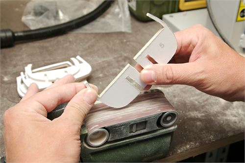

Dann säge ich die Spanten mit der Bandsäge aus und glätte die Kanten noch einmal mit einem kleinen Bandschleifer.

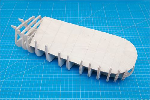

Alle Spanten sind ausgesägt. Um die Stringerkiele identisch auszusägen, habe ich vorher beide verschraubt, die Spantkonstruktion kann so exakt ausgerichtet werden.
Wie schon oben erwähnt, das separat hergestellte Dech, lässt sich nicht in das Spantengerüst einlegen. Die neu gezeichneten Spanten im vorderen Bereich sind so gestaltet, dass das Deck vor dem Zusammenstecken des Spantgerüsts gut zwischen die nach innen gebogenen Schanzkleidstützen geschoben werden kann. Der hintere Bereich der Kabine bleibt so, wie es nach Plan ursprünglich vorgesehen ist.
Das komplette Spantgerüst.
So der aktuelle Stand der Dinge. Fortsetzung folgt ...

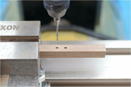

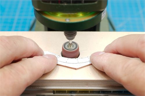

Da ich mich aktuell noch nicht komplett diesem Projekt hier widmen kann, ein kleiner Lückenfüller, da mich gerade jemand angesprochen hat, woher ich Messingscheiben für Scheibgatten beziehe.
z.B. in Knechten sind oftmals ein oder mehrere Durchbrüche eingearbeitet, in denen Scheiben zur Führung oder Umlenkungen von Tauen genutzt werden.
Hat man passende Scheiben zur Hand, kann diese Funktion wie im Original nachbildet werden. Messing- oder Holzscheiben aus dem Modellbauhandel sind oftmals etwas zu dick, sodass diese selbst anfertigt werden müssten. Man kann aber auch einen anderen Weg gehen und die Scheiben lediglich imitieren, denn echt oder Imitat, wenn das Tau durch die Gatten geschoren wurde, ist davon nicht mehr viel zu sehen.
Vorausgesetzt man hat eine Fräse - z.B. die kleine Proxxon MF70 - lässt sich das recht einfach realisieren.
Dazu bohrt man mittig in das Knechtholz durchgehend zwei Löcher, im Abstand der Länge des späteren Scheibgatts. An jeder Bohrung wird etwas versetzt der Bohrer/Fräser noch einmal abgesetzt, dass man ein sog. Langloch erhält und abschließend auf beiden Seiten des Knechtes diese beiden Löcher mit einer Nut verbinden.
Es sieht jetzt fast so aus, als hätte man eine Scheibe. Nur noch mit einem kleinen Messingstift als Scheibenachse einsetzen. Führt man nun das Tauch durch die Bohrung, ist dieses kleine "Schummelei" nicht mehr zu erkennen.

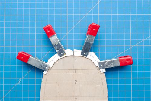

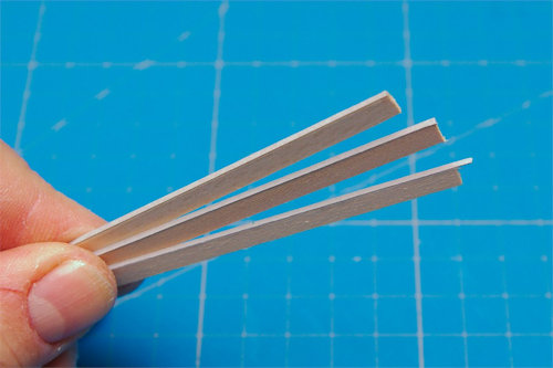

Dienstag, 9. August 2022, 17:31

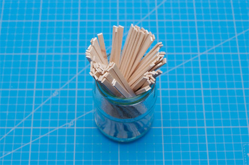

Decksplanken zuschneiden und Kaltfaterung
Ich habe mir ein Brett Lindenholz in der Dicke der Plankenbreite von 5 mm besorgt. Die Leisten schneide ich dann quasi in "Scheiben" vom Brett ab und erhalte so für die Beplankung einen möglichst einheitlichen Farbton. Die Plankenbreite ergibt sich automatisch aus der Stärke des Brettchens.
Für die Kalfaterung nutze ich dünne graue Pappe. Wird das Deck später mit Firnis behandelt, färbt sich die Pappe anthrazit. Das ist nicht so dominant wie dunkles Schwarz.
Ein paar Leisten mit Klammern fixiert, ein Streifen Pappe mit verdünntem Holzleim eingestrichen und das Leistenpaket auf die Pappe gedrückt und auf mittlerer Stufe aufgebügelt.
Die überstehenden Ränder der Pappe an alle Seiten mit einem Klingenmesser entfernen, dann eine halbe Rasierklinge zwischen zwei Leiste stecken und Klinge nach unten ziehen.
Man erhält so sehr sauber beschichtete Leisten und der üblicherweise anfallende dunkle Schleifstaub beim Glätten des Decks hält sich in Grenzen.
Gruß, Andreas

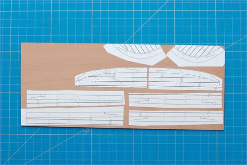

Samstag, 20. August 2022, 18:04
Danke für die netten Kommentare.
Es geht weiter mit der Decksbeplankung
Das Deck erhält eine Wassergang. Dazu drucke ich mir Schablonen aus, klebe diese auf ein Holzbrettchen, säge die Einzelteile aus und schleife den Innenbogen. Anschließend befestige ich die Teile für den vorderen Bereich des Decks provisorisch mit Klemmen.
Ich fixiere ein Stahllineal und beginne in der mit Mitte mit dem Verkleben der Decksleisten. Decksleisten bügle ich generell auf, der Holzleim bindet fast so schnell ab wie Sekundenkleber.
Die Überlappungen der Plankenstöße liegen auf jedem 4. Plankengang, für die Kalfaterung der Stöße schneide mich mir kleine Abschnitte aus Pappe.
Die erste Hälfe des Decks ist beplankt, aber noch nicht verschliffen.
