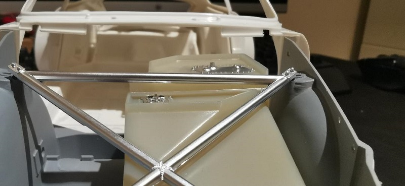

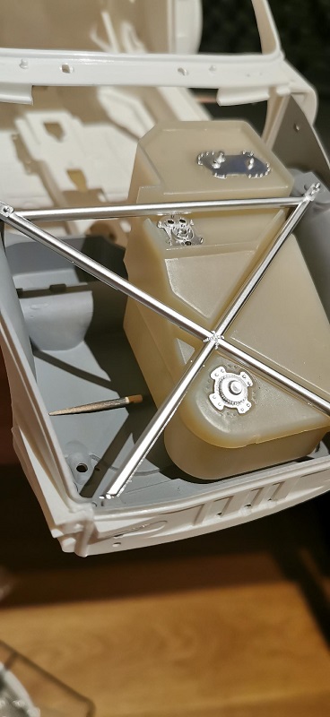

Als ich zur Anprobe meinem 934 den Tank eingesetzt habe, wollte der absolut nicht an seine Position. Erst dachte ich, dass die Löcher am Tankboden nicht mit den Stiften am Chassis übereinstimmen.
Daher habe ich die Löcher etwas geweitet, aber ohne Erfolg. Dann habe ich gesehen, dass der Tank einfach an der Innenseite vom Radhaus ansteht.
Dort muss man in einem anderen Bauschritt je links und rechts Teile einkleben. An denen lags zuerst. Ich hab also einen Teil davon an der Innenseite entfernt (sieht man später nicht weil der Tank ja dann um haaresbreite genau daneben sitzt und es gut verdeckt).
Dann aber passte der Tank noch immer nicht richtig und ich kam drauf, dass er nun etwas weiter runter ging, was ja auch so sein soll, aber nun am Unterbodentunnel für das Lenkgetriebe ansteht.
Wenn ich ihn so lassen würde wie jetzt, dann würde er etwas zur Seite hängen, was einfach nicht schön aussieht. Auch die Verstrebung im Motor-/Kofferraum (vorne halt ;) ) liegt nicht schön in den dafür vorgesehenen Vertiefungen am Tank.
Bilder:
Hier reibt der Tank
Wenn ich ihn so lasse, ist er schief
Einzige Idee, ich setze ihn generell höher
