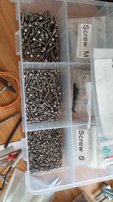

Ich bin neu hier im Forum und bearbeite seit ein paar Wochen den Bausatz von Pocher zu Ducati Panigale Anniversario im Maßstab 1:4.
Dazu habe ich das Schraubenkit von Paul Koo gekauft, da die schwarzen Kreuzschlitzschrauben im Bausatz arg auffällig nicht zum Vorbild und Maßstab passen.

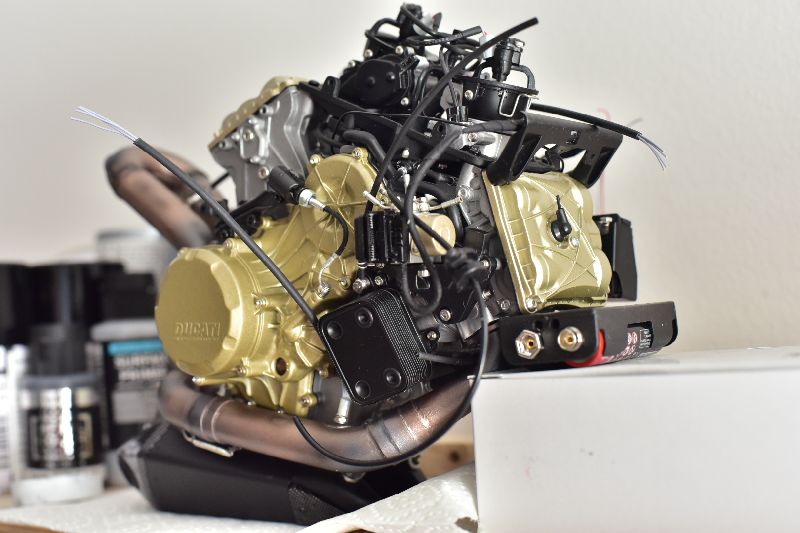

Sonntag, 18. September 2022, 15:42

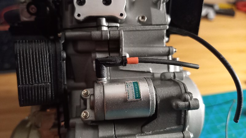

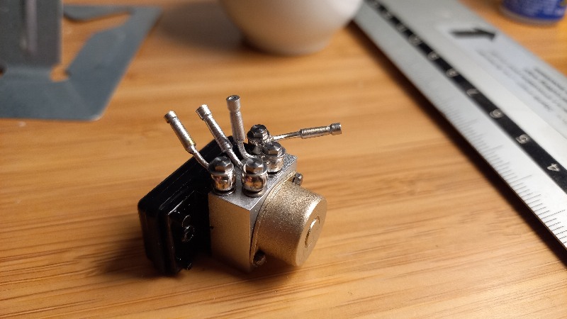

Beim Motorblock wurde viel gefeilt, Schrauben getauscht, Dichtungen aus
ABS schwarz lackiert eingefügt und einige Schrauben ergänzt, die nur
rudimentär angedeutet waren. Manche der in den Gussteilen abgeformten
Schrauben habe ich mit Chromstift bemalt. Es wurden zudem diverse Kabel

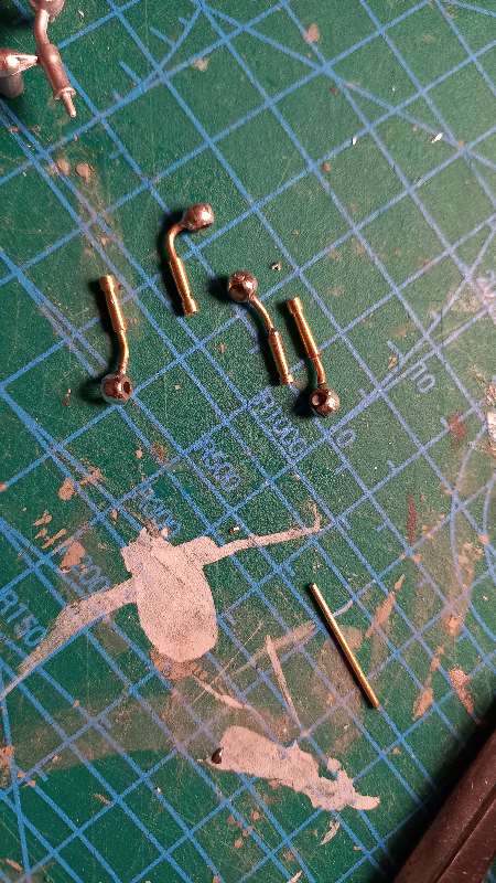

nachgeahmt, sowie Hydraulikleitungen, wie z.b. an der ABS-Einheit. Hier
habe ich die Banjoanschlüsse mit Metallperlen und Messing gebaut.
Schleifen, löten und drehen in der Proxxon mit eingespanntem Messingteil
und Feile/ Schleifpapier... Minischrauben ergänzt. ...ich finde es ist
deulich besser als die Plastikteile.

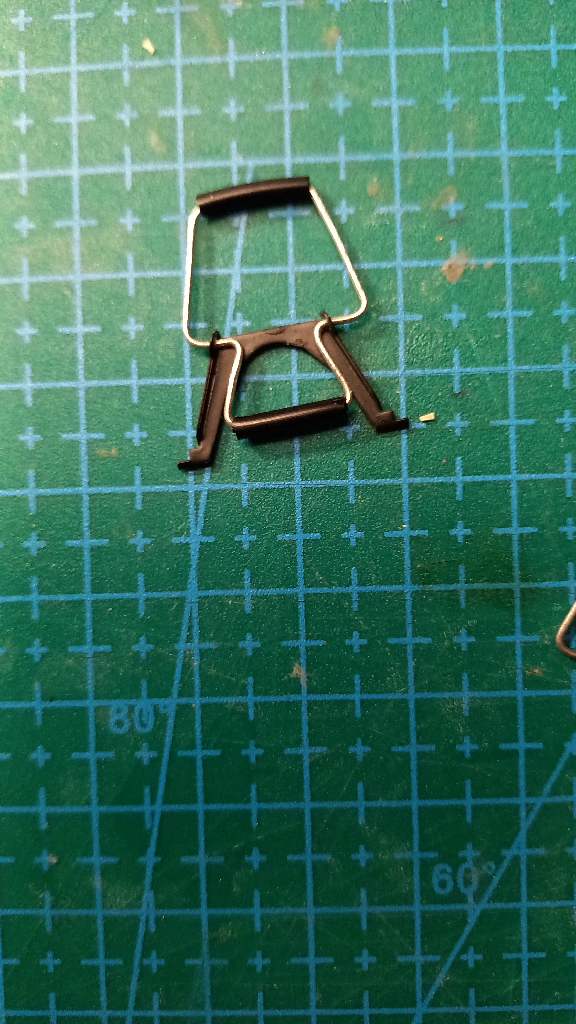

Für den Ölkühler wurde ein Alublech zugeschnitten, geritzt , gebogen und dann aufgeklebt und alles lackiert.

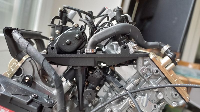

Bei der Einspritzung wurden viele Stecker und Verkabelungen mit zugefeilten Kunststoffteilen, Litzen und
Schrumpfschläuchen gefertigt und metallene Verschlusskkappen ergänzt. Die dickeren Kühlwasserleitungen habe ich mit Schrumpfschlauch versehen, die Schlauchklemmen sind entweder aus Draht gebogen, oder aus Alublech
gecuttet, und mit einem Nagel die Riffel eingeprägt.

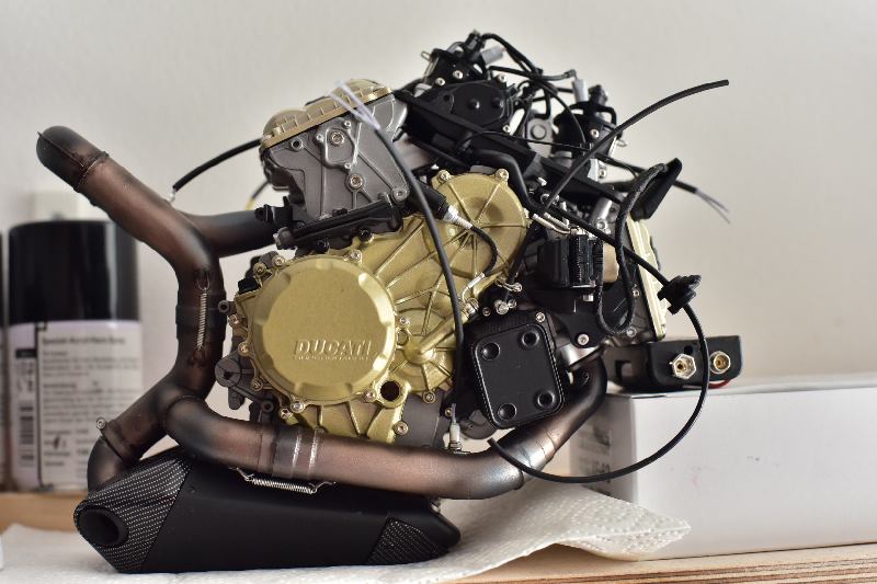

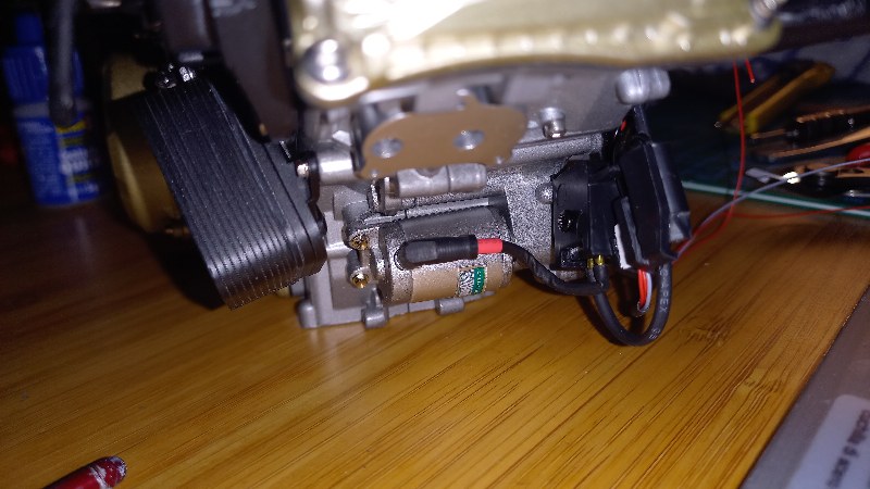

Am Motor waren diverse Verkabelungen herzustellen, die im Bausatz praktisch fast nicht vorhanden sind, verschiedenste Stecker, Kabelklemmen, Kabelbündel, usw.

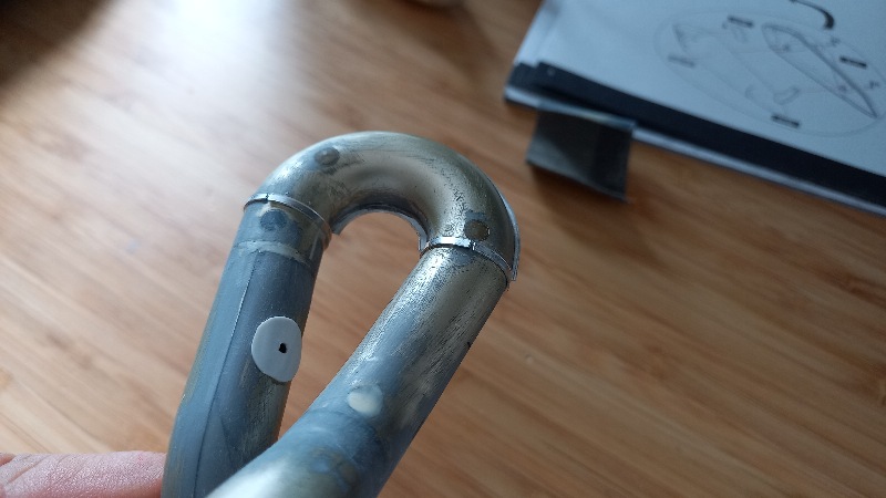

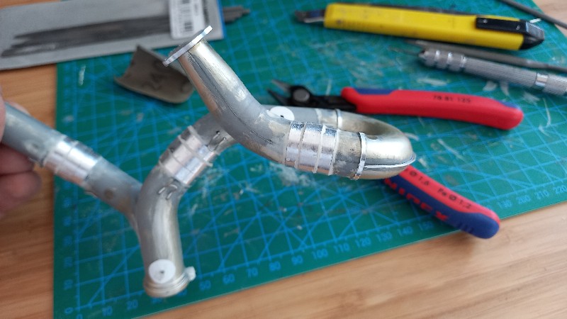

Weiter ging es mit der Auspuffanlage:Beim Auspuff handelte es sich um lauter Halbschalen, die zu verschrauben waren, daher
war sehr viel zu kitten und zu schleifen. Mit Alublech habe
ich Schweißnähte und die Steckverbindungen nachgebildet. Die
Spannfedern sind aus Lötzinn 0,5, die Bügel auch aus Draht, alles
grundiert und mit Airbrush lackiert. Abgassonden wurden nachgebildet... .
Die Passgenauigkeit zum Motorblock ist so naja. Definitiv eines der schlechteren Teile des Bausatzes.

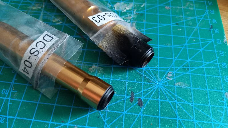

Die Schalldämpfer habe ich von golden auf mattscwarz umlackiert. Bei den Felgen, die auch golden sind, werde ich das auch tun, der Farbton ist nicht so meins...

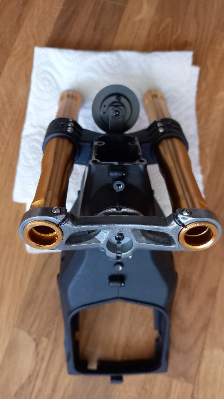

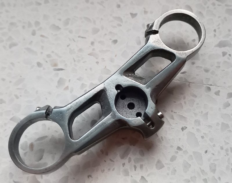

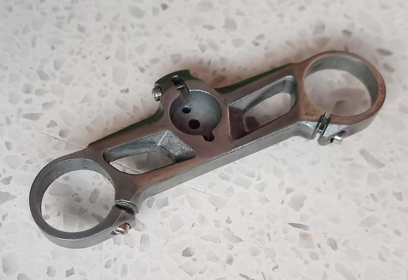

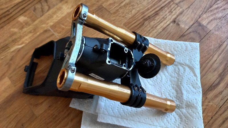

Im nächsten schritt ging es an die Luftansaugung und die Gabel.
Bei den Gabelklemmungen
Löcher eingefräst und gebohrt, untere schwarz und die obere entlackt, geschlitzt, poliert und transparent lackiert und kleine Schrauben ergänzt...das waren nur angegossene Dummys, wenn überhaupt.
Selbiges passiert gerade bei den Achs- und Bremsbackenaufnahmen, zusätzlich hier die Klemmung geschlitzt.
Dann die Gabeschäfte unten an den Dicht-/Simmerringen abgeklebt und schwarz lackiert, langsam geht es richtung Zusammenbau. Die Bremsbacken werde ich wohl im 3D nachkonstruieren, um die Beläge separat machen zu können, das ist so eine prominente Stelle finde ich...

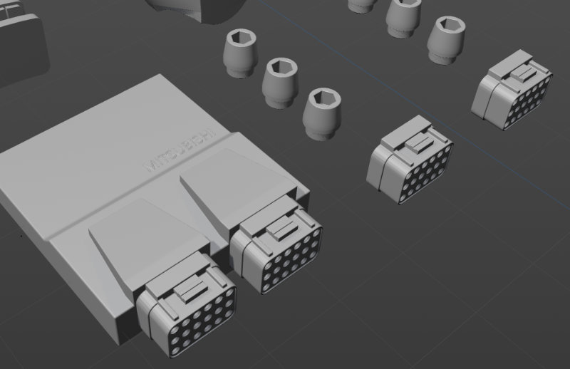

Gerade bin ich dabei Tests im Hinblick auf 3D Druck und Ätzteile zu fahren. Da gibt es diverse Teile, die lohnenswert sind.
Da ist vor allem der Autographtranskit eine Inspiration. Der ist einfach unfassbar gut.

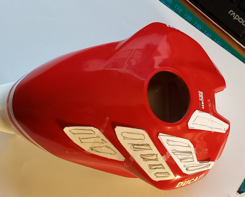

Donnerstag, 22. September 2022, 22:23
Hallo Zusammen!

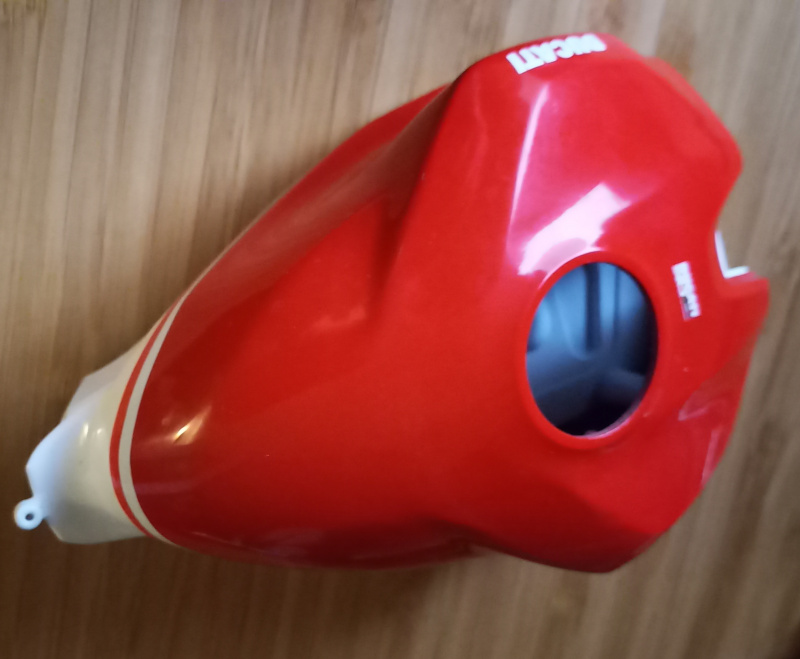

Im Zuge der Erstellung der Ätzvorlagen, überlege ich ein paar Tankapplikationen aus blankem Metall herzustellen, vielleicht mit Mustern, vielleicht einfach nur gebürstet, mal schauen, was besser aussieht...
Hier Schnittmuster provisorisch an den Tank geklebt. Am Ende freilich symmetrisch
Yann
Donnerstag, 22. September 2022, 22:44
Würde ich nicht machen. Wofür?
Ist aber natürlich deine Entscheidung.
Saubere Arbeit bisher - Kompliment.
Beste Grüße vom Plastinator
Freitag, 23. September 2022, 07:51
Nun im Netz kann man bei diversen Herstellern schwarze, transparente, silberne solcher Applikationen finden, ich finde es sieht sportlich aus, würde ja passen bei einer Maschine ohne Blinker und Rückspiegel :) Mal sehen, wie es mit Blech aussieht, vielleicht verwerfe ich die Idee auch.

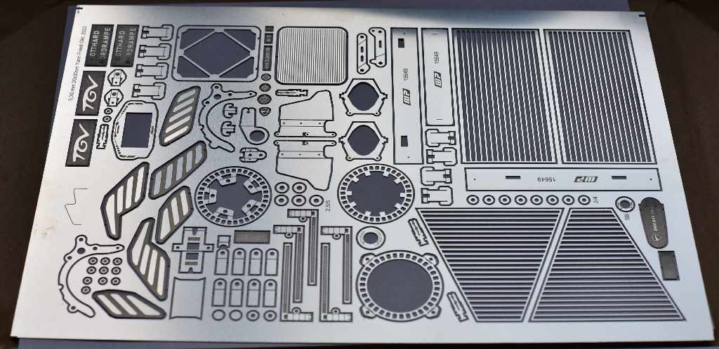

Freitag, 23. September 2022, 19:35

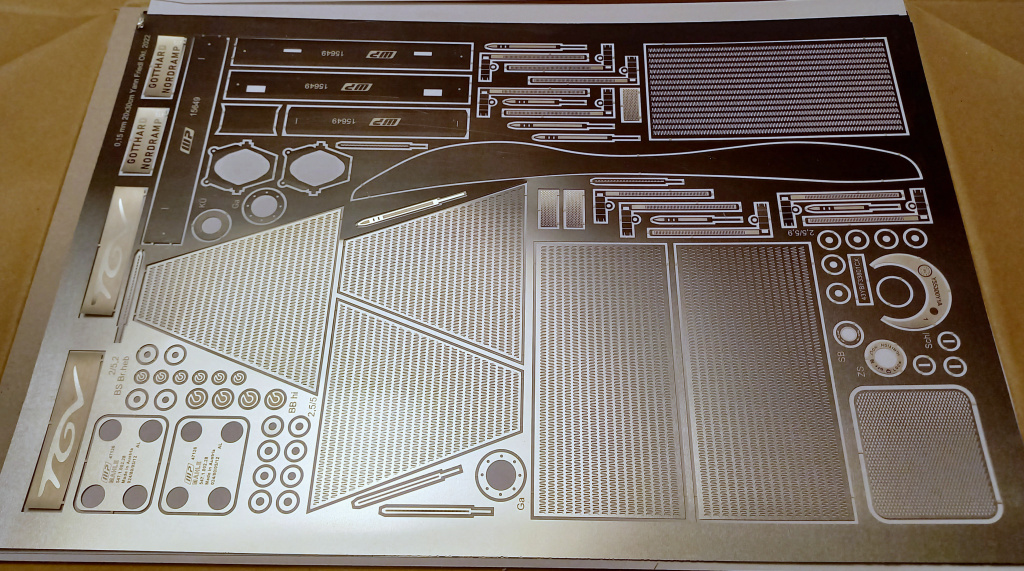

Hallo Zusammen,

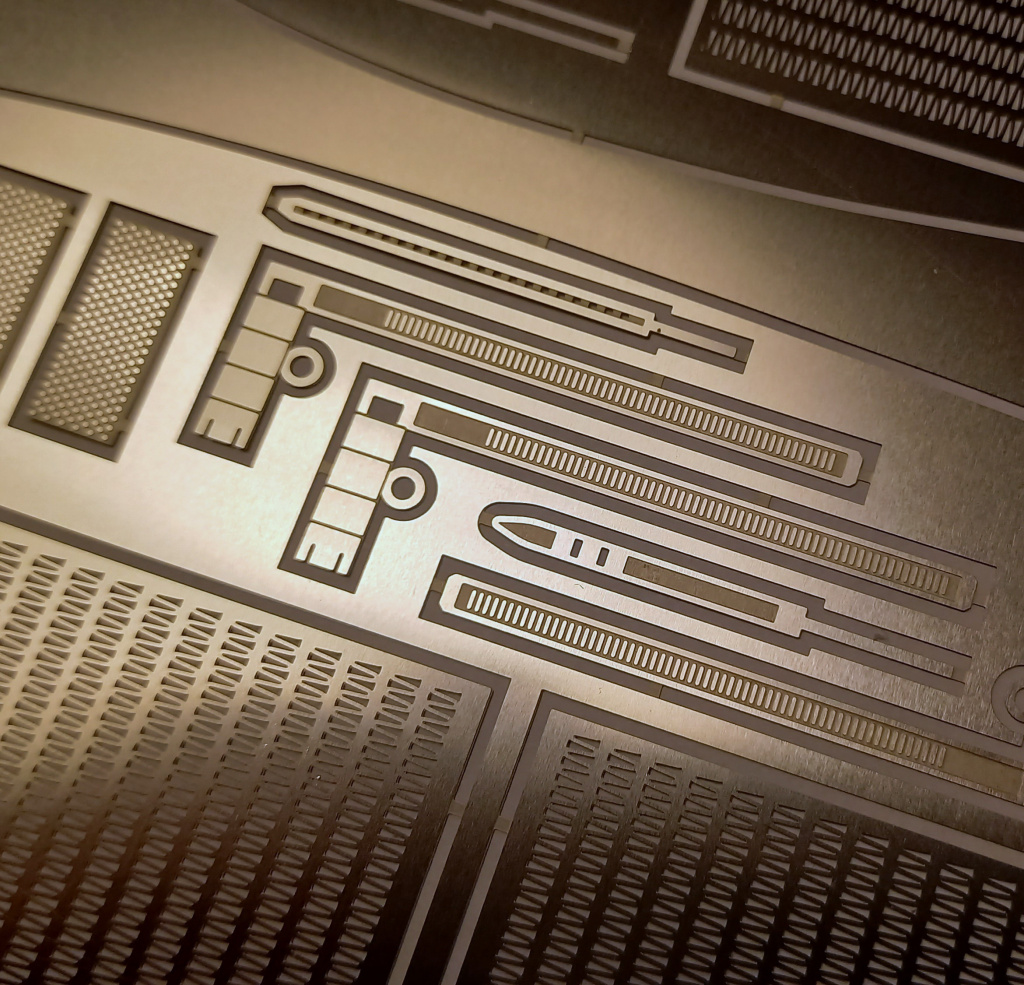

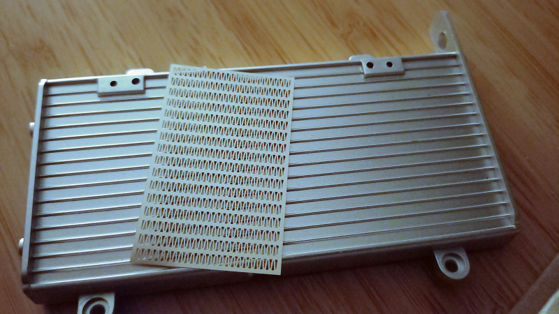

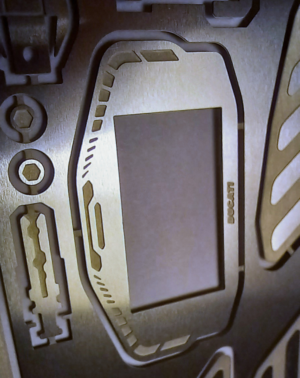

Heute kam ein Testblech für Ätzteile. Ich bin echt begeistert vom Ergebnis. Jetzt schaue ich mal, wie es passt und wie die zu faltenden Teile sich verhalten, danach geht es an die zwei großen Bleche.
Schönen Abend Euch!

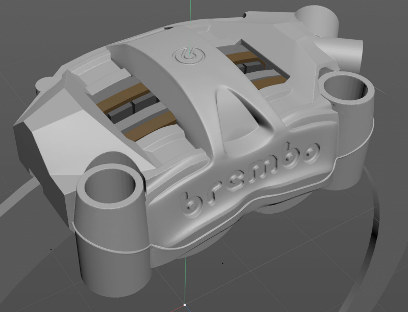

Sonntag, 25. September 2022, 15:45
Hallo Zusammen,

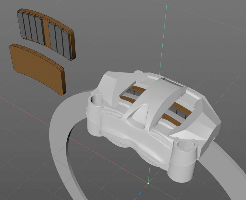

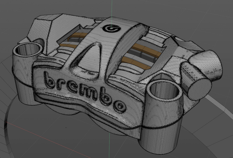

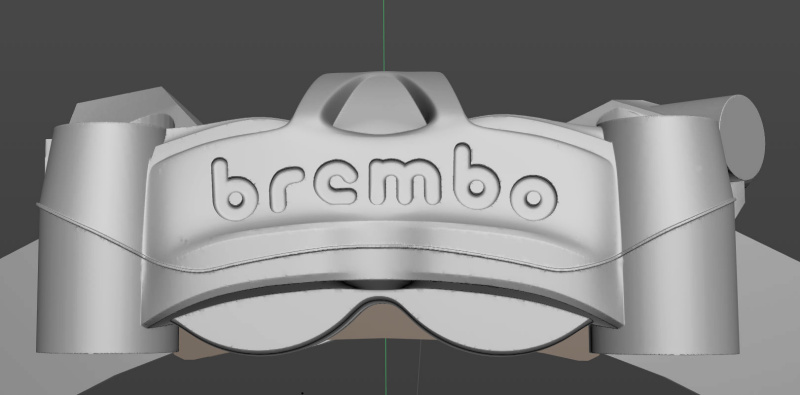

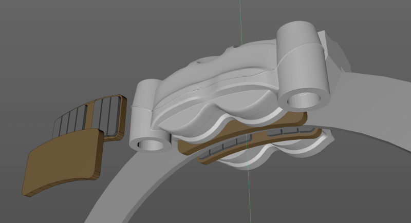

weiter geht es mit der 3D-Konstruktion der Bremszangen und -beläge vorne. Die Bremsleitungsanschlüsse fehlen hier noch, ebenso wie die Schriftzüge..Schöne Grüße

Sonntag, 25. September 2022, 17:48
Wow, das ist HighTech!

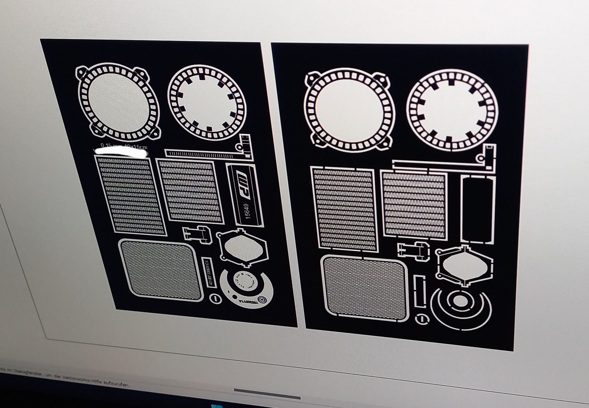

Mich würde interessieren, wie man an die Konstruktionszeichnungen für die zu druckenden Details gelangt, die dem Drucker
als Software dienen. Das Gleiche gilt auch für die Ätzteile, die Du in Auftrag gegeben hast. Woher hast Du die Informationen
über die benötigten Teile einschließlich Form und Größe?
Sonntag, 25. September 2022, 18:37
Hallo Plastinator,
Letztlich ist es eine Mischung aus viel Pi mal Daumen, Vorbildfotos von der Paul Koo DVD, von dem auch die Schrauben stammen, viel Schieblehre an den Bausstzteilen und letztlich auch die Bauanleitung + Teileübersicht zum Transkit von Autograph. Da kann man viel lernen, von den Ätzteilen findet man dort auch die meisten, jedoch verzerrt und verkrümmt vom Foto, auch hier hilft die Schieblehre am Modell und bisserl probieren...
Für die Zeichnungen der Ätzteile verwende ich Vectorworks für die Druckteile verwende ich Cinema4D

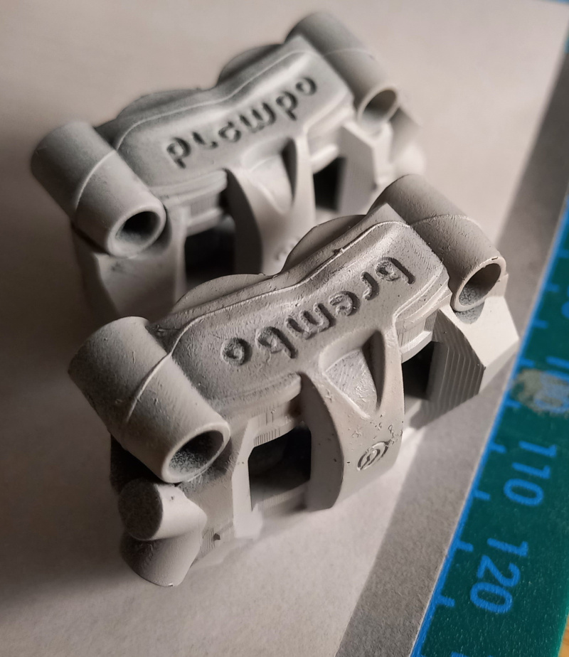

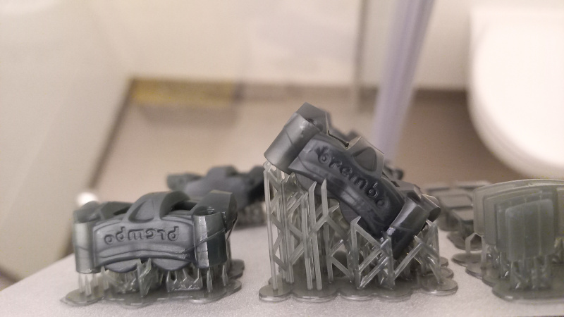

Sonntag, 2. Oktober 2022, 20:57

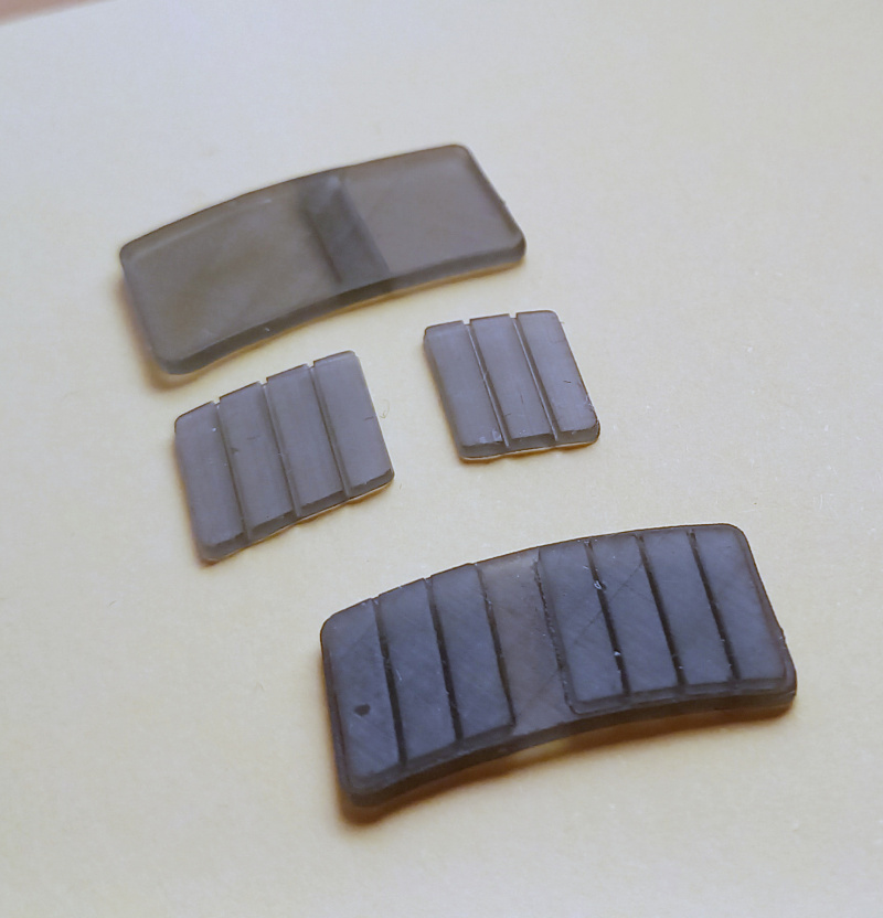

Hier sind die ersten Tests der gedruckten Bremsen... am Druckbett haftend, abgelöst und grundiert.
Alles in allem nicht perfekt, aber sehr gut finde ich, als Basis für kleinere Korrekturen.
Und sucht den Fehler.... Komisch, dass einem so etwas passiert :-)
Yann

Ganz langsam gehen die Ätzvorlagen in Richtung Fertigstellung. Hab nach dem Testblech noch einige kleinere Korrekturen vorgenommen und zahlreiche Teile ergänzt. Denke in den nächsten 2 Wochen kann ich das zum Ätzen geben.
Schönen Abend noch!

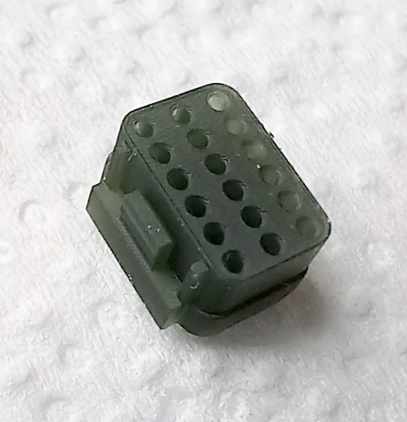

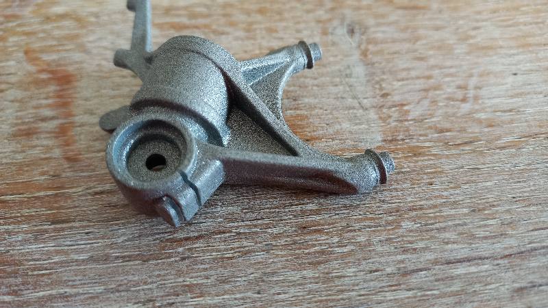

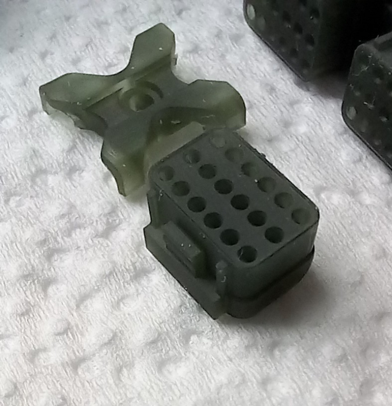

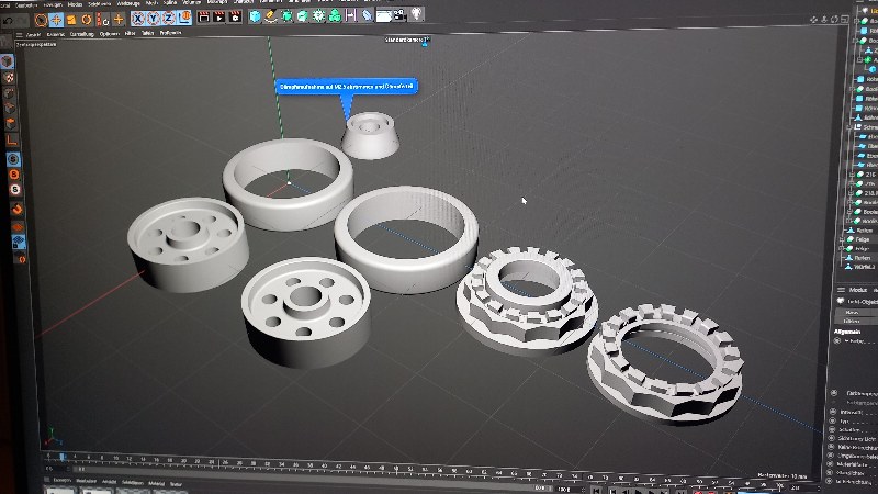

Samstag, 22. Oktober 2022, 20:20

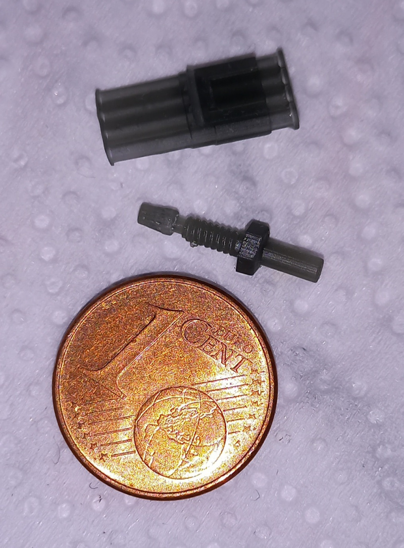

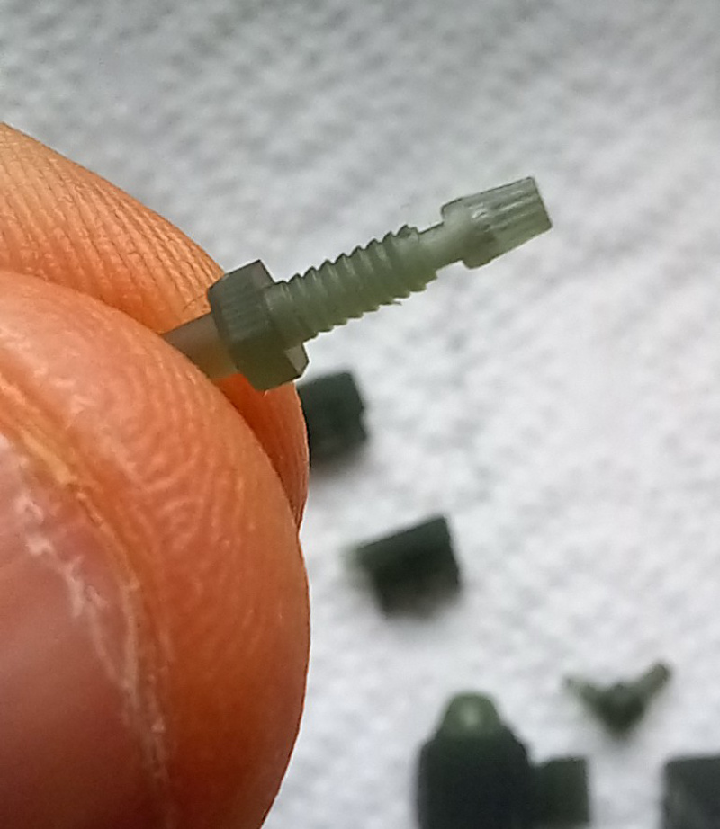

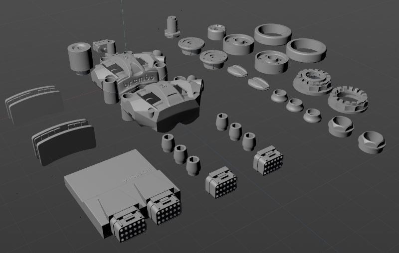

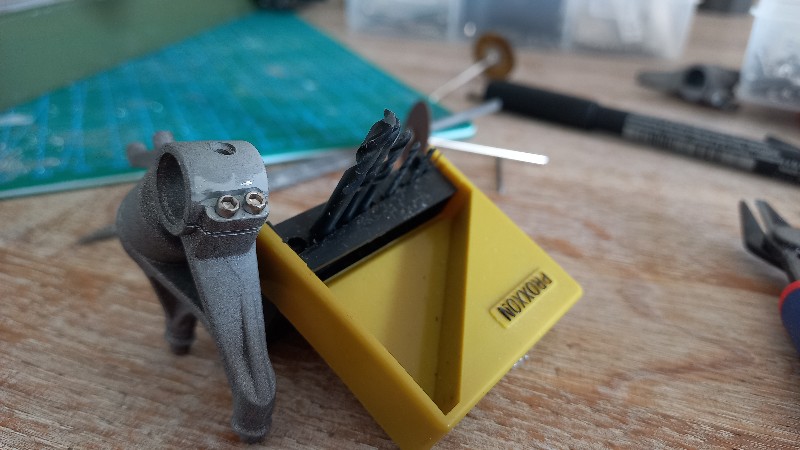

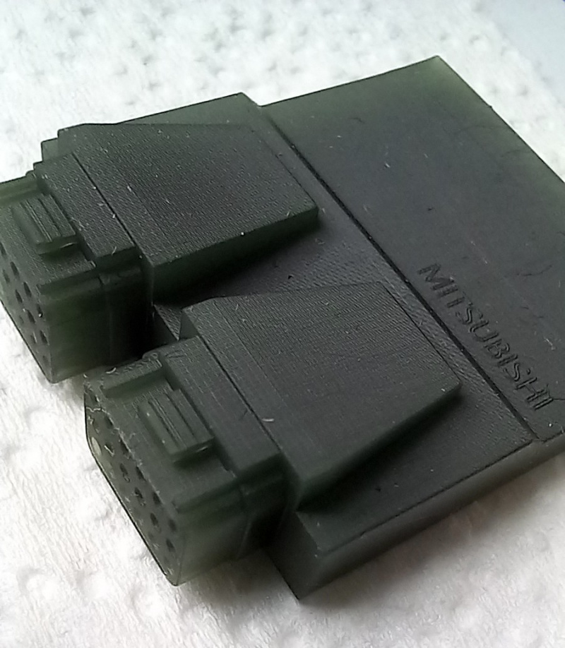

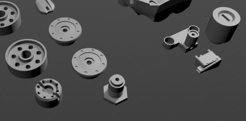

Hier nun ein Paar Ergebnisse eines Testdrucks kleiner Teile, ich habe noch Probleme bei einigen Teilen, manche wie das Ventil kamen super.

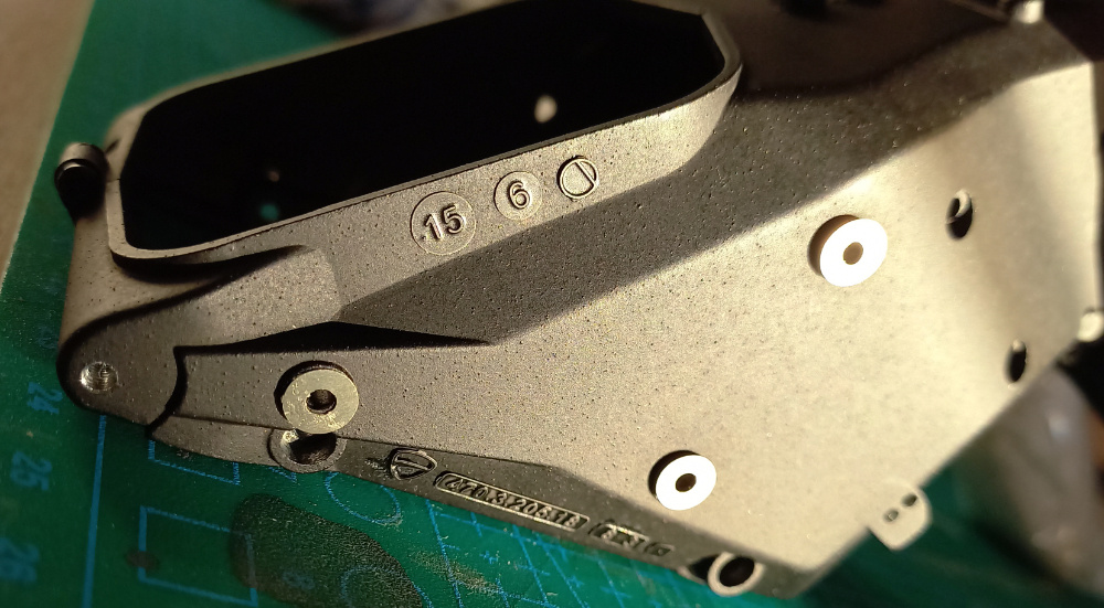

Donnerstag, 10. November 2022, 22:48

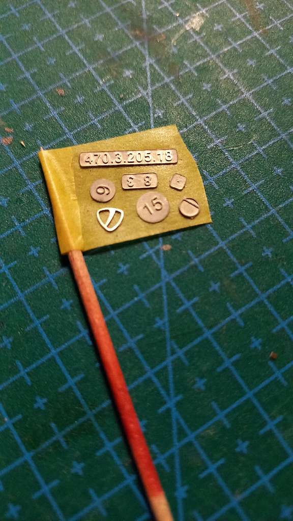

Die Bleche sind heute angekommen!
Schauen super aus, leider keine guten Lichtverhältnisse für Fotos, aber man sieht die Qualität ist super.
Kann ich echt empfehlen :ok:
Samstag, 12. November 2022, 21:59

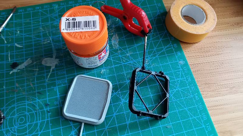

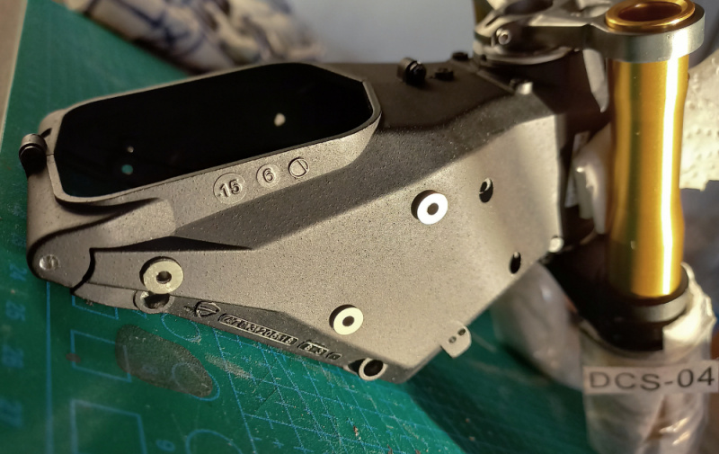

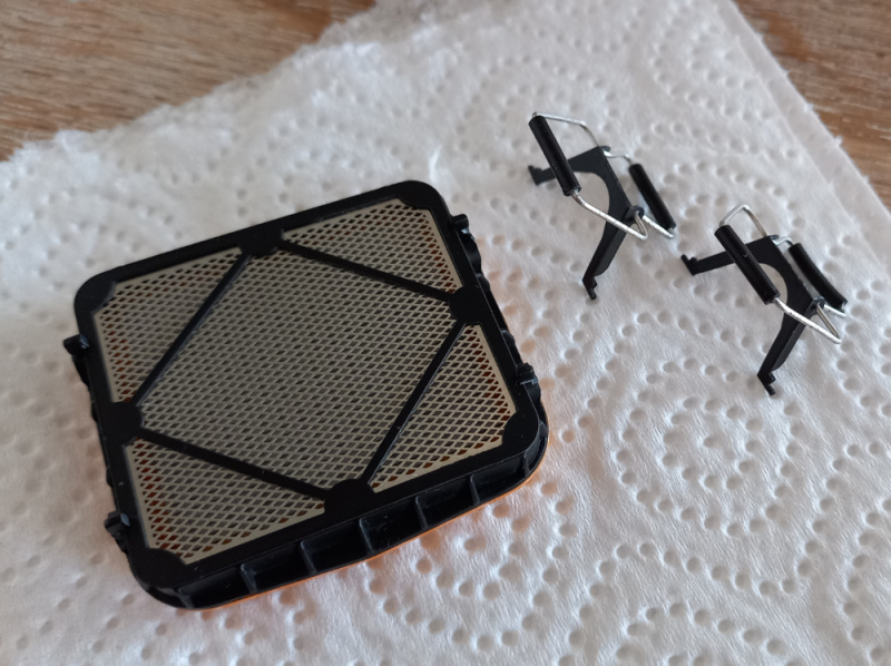

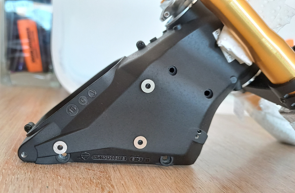

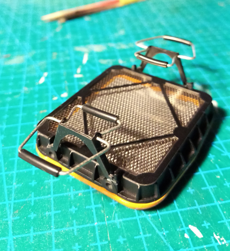

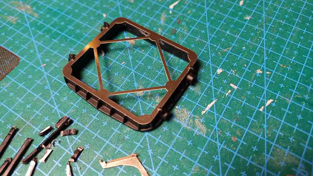

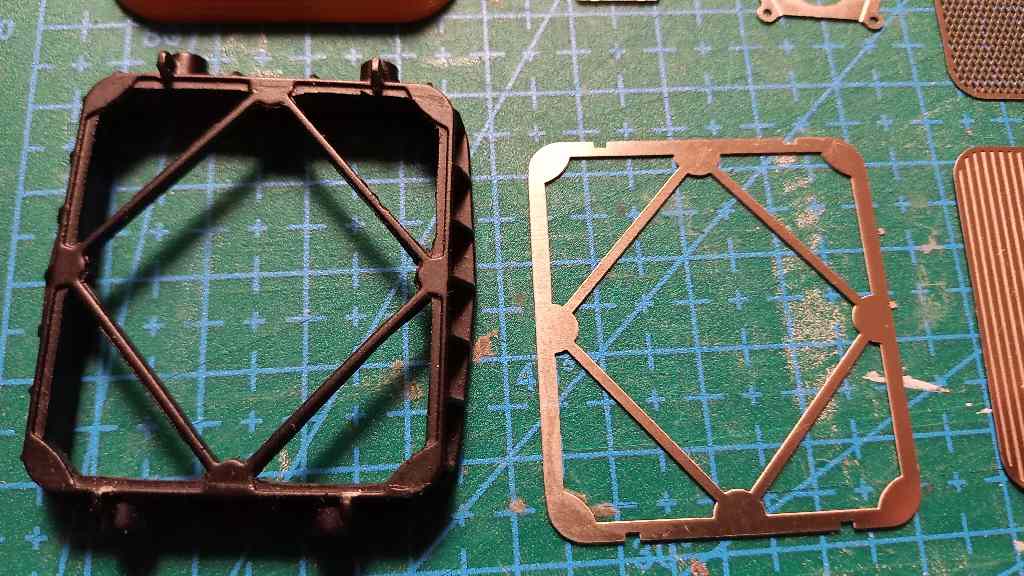

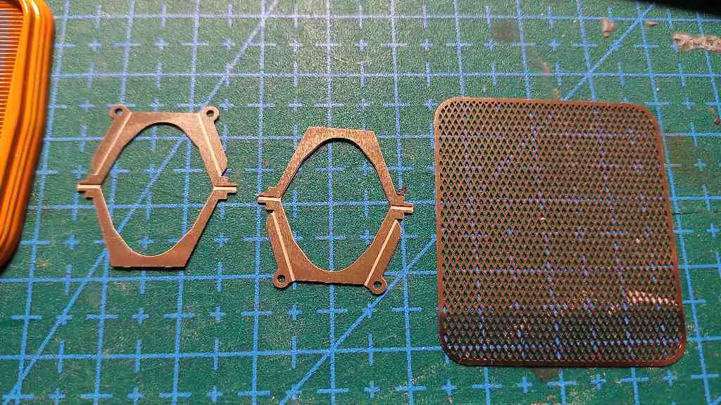

Soo, hallo zusammen,gleich mal losgelegt mit den Ätzteilen, an denen hing ich gerade am meisten.Weiter geht's also mit der Airbox, also dem vorderen Rahmen samt Luftansaugung.
Verschiedene Teile waren zu lackieren und zu biegen, der Plastikrahmen des Luftfilters nochmals an mehreren Stellen auszunehmen und zu kürzen, um die Blechteile dann einkleben zu können und die seitlichen Haltebügel einzusetzen. Zudem gibt's kleine Gussmarken für den Alurahmen zu lackieren und dann aufzukleben.
Viel Spaß beim Schauen!
Sonntag, 13. November 2022, 17:25
Wow, das sind feine Details!
Sehr saubere Arbeit bisher.
Kompliment.

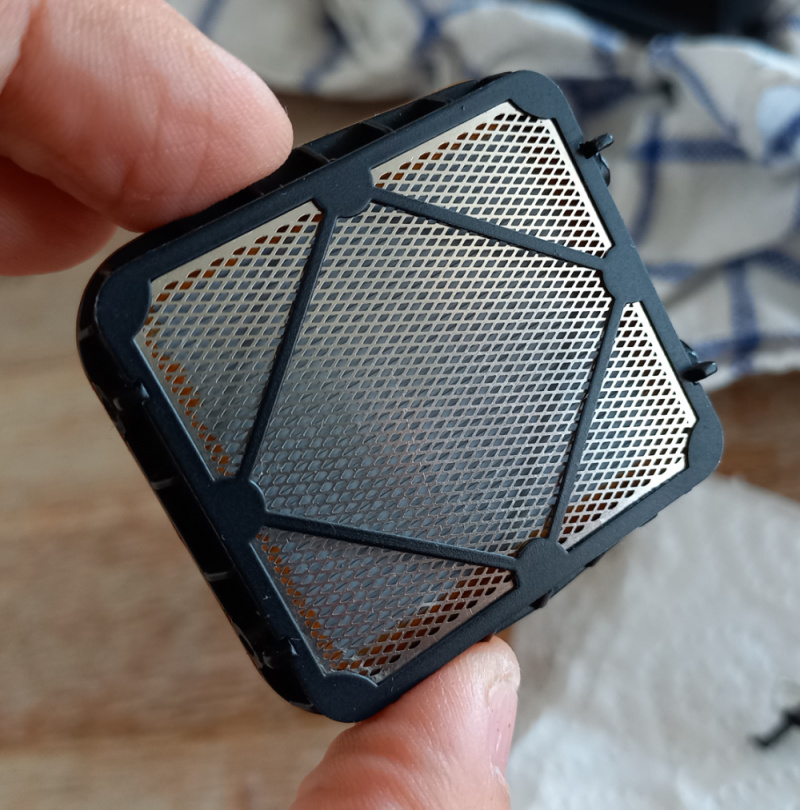

Sonntag, 13. November 2022, 18:25
Danke!

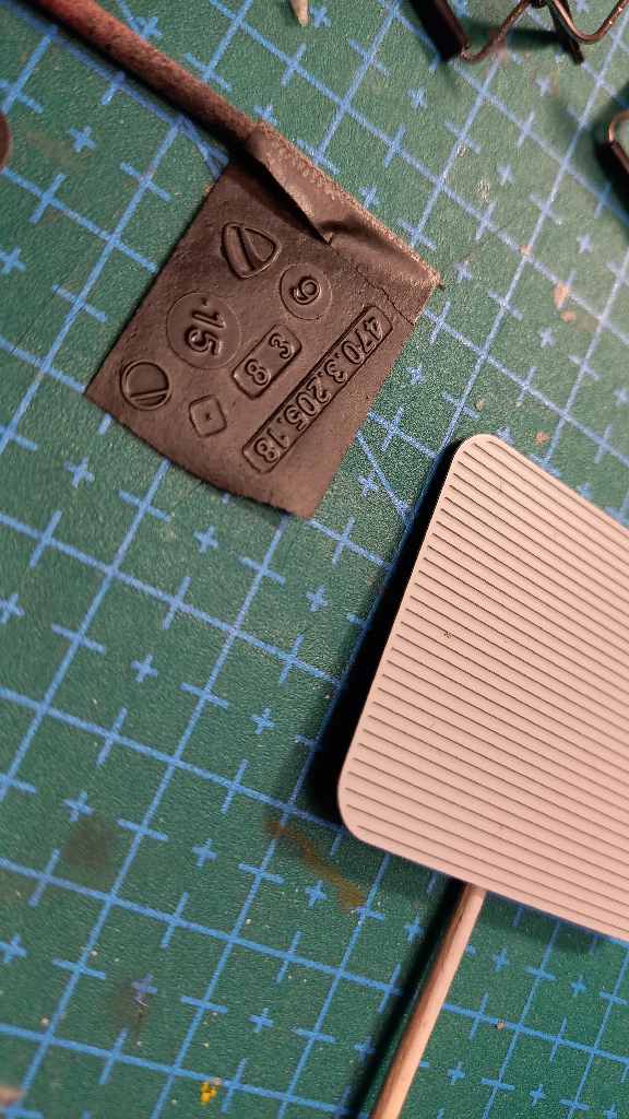

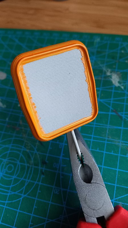

Weiter ging's mit dem Luftfilter und den Vorderrahmen. Denke es kann dann ans nächste Thema gehen :-)
Filter fertiggestellt und eingebaut, Gussmarken aufgeklebt, metallische Scheiben aufgeklebt, hier sind im Original abgefräste Flächen zu finden.
Viel Spaß damit!
