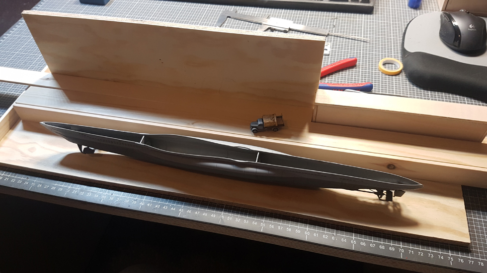

Und was habe ich damit vor? Grob das: Ein Typ-VIIc an der Pier beim Ausrüsten.
Welches Boot es wird kann ich noch nicht sagen, da muss ich mir noch Gedanken machen. Auf jeden Fall soll das Ganze zeitlich so circa 1940 angesiedelt sein. Zeigen will ich Torpedoübernahme, also geöffnetes Torpedo-Luk, vielleicht auch die geöffnete Oberdeckstuben, auf der Pier LKWs und ein Zug (?) mit Torpedos und Ausrüstung. Hier mal alles grob mit Holz zusammengestellt (Der Rumpf ist aus dem 1:144 VIIc/41-Bausatz von Revell, meine Test- und Ausprobier-Rumpf :pfeif: ):
Vorne kommt ein Abschluss ran, damit ich das Hafenbecken mit Wasser füllen kann:
Ob ich den Rumpf unten kürze, also ein "2m unter der Wasserlinen-Modell" baue, muss ich noch sehen. Dadurch könnte ich auf jeden Fall die Füllhöhe vom Gieß-Harz reduzieren :nixweis: .

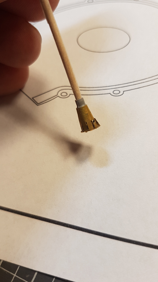

Was dann folgte, war eine Runde Apnoe-Basteln, der Sehrohrbock für das Angriffssehrohr mit Ätzteile aus dem Hause RC-Subs :verrückt:
Am Anfang ein Ätzteil, das mit einem Zahnstocher und der Spitze eines Schaschlik-Spießes auf einer Moosgummi-Unterlage in eine konische Form gerollt wurde. Hier auf halbem Weg:
Der Bausatz-Sehrohrbock wird seiner Spitze beraubt:
Diese wird dann in das fertig gerollte Teil eingeklebt und alles zusammen auf die Sockelplatte geklebt:

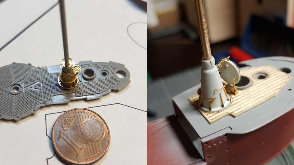

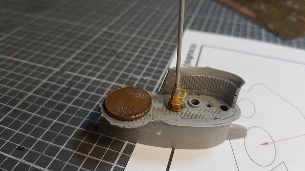

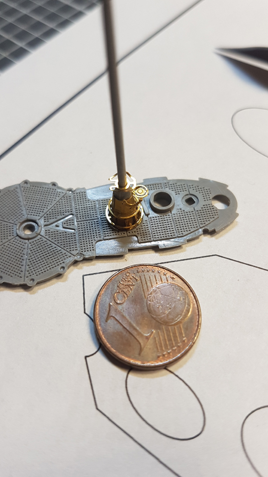

Dann folgt der Wahnsinn pur. Von diesen Teilen müssen acht Stück rundum angeklebt werden:
Und zwar untenrum am Sockel. Hier mal die ersten:
Danach ging es deutlich einfacher, weil die Teile im Vergleich "riesig" wurden. Zwei Handläufe rundum, die Kompass-Tochter und der Schutzbügel oben:
Oben ans Sehrohr kommen noch die Draht-Stander, die eine Blasen- bzw. Schaumbildung bei Sehrohrfahrt verringern sollen:
Hier der Sehrohrbock an seinem späteren Platz:
Und im Vergleich zum Bausatzteil. Kaum ein Unterschied, oder? :D
Und hier mal eine Stellprobe mit Turmwanne, Wellenbrecher und einer Brückenhälfte:
Soviel für heute. Womit es weiter geht weiß ich noch nicht :nixweis: Ihr erfahrt es dann beim nächsten Mal.

Nein, kein Mikroskop, nur meine 3.0er Lesebrille vom Drogerie-Discounter :nixweis:
Aber ich muss ja mal sagen, der 1:144er PE-Satz von RC-Subs (links) hat mehr Details als der 1:72er von Ponton (rechts):

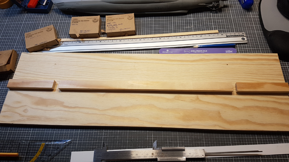

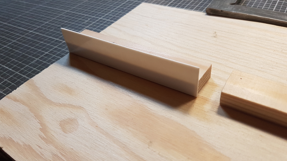

Als Erstes habe ich auf die Grundplatte am Rand zwei Holzleisten im Abstand von 8cm zur Vorderkante geklebt:
Daran dann das lange Metalllineal angelegt und in die Mitte nochmal eine Leiste. Es bleiben zwei Lücken von je 1cm Breite. Darin werden später noch Leitern platziert:
Leitern? Lücken? Erstmal kam an eine der kurzen Leisten ein Stück Polysheet, 2cm hoch:
Das Ganze wird nämlich der Pier, an dem das U-Boot längsseits liegt. Und da man in Häfen öfter mal Leitern an den Kaimauern sieht, damit Landlubber die ins Wasser gefallen sind wieder raus kommen, werden hier zwei davon gebaut 8)
