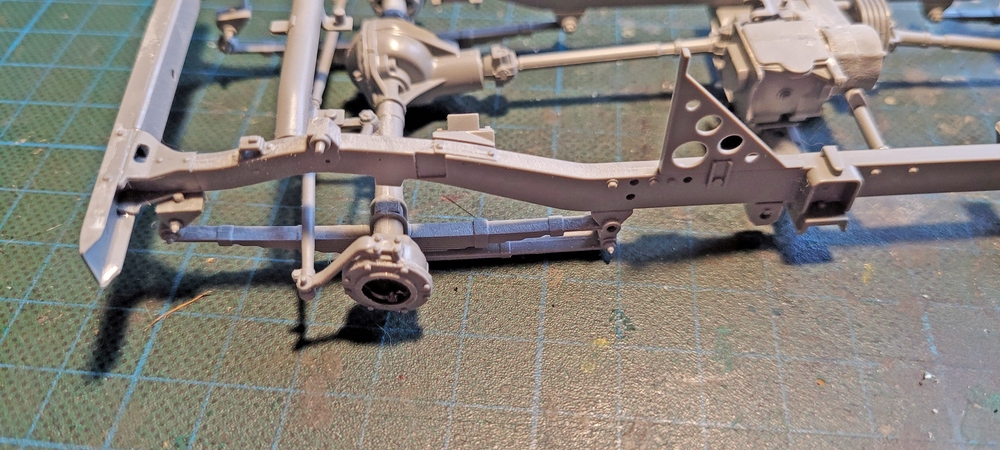

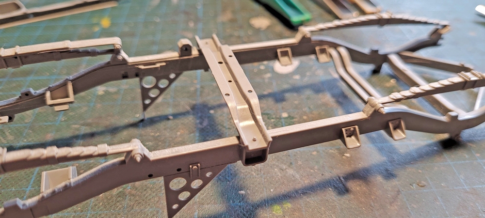

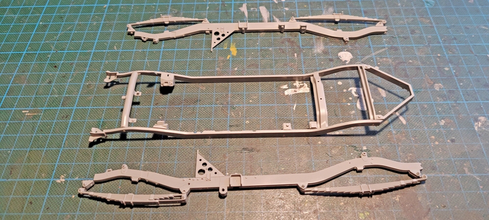

Nun zum Modell selber, der Bauplan fängt mit dem Fahrzeugrahmen, also Baustufe 1 an, das habe ich auch gemacht und mir die drei Teile heraus gelöst.

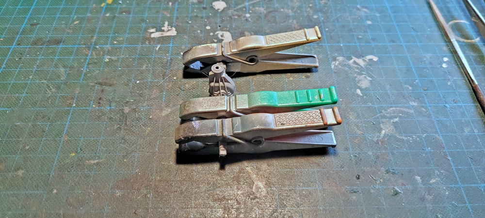

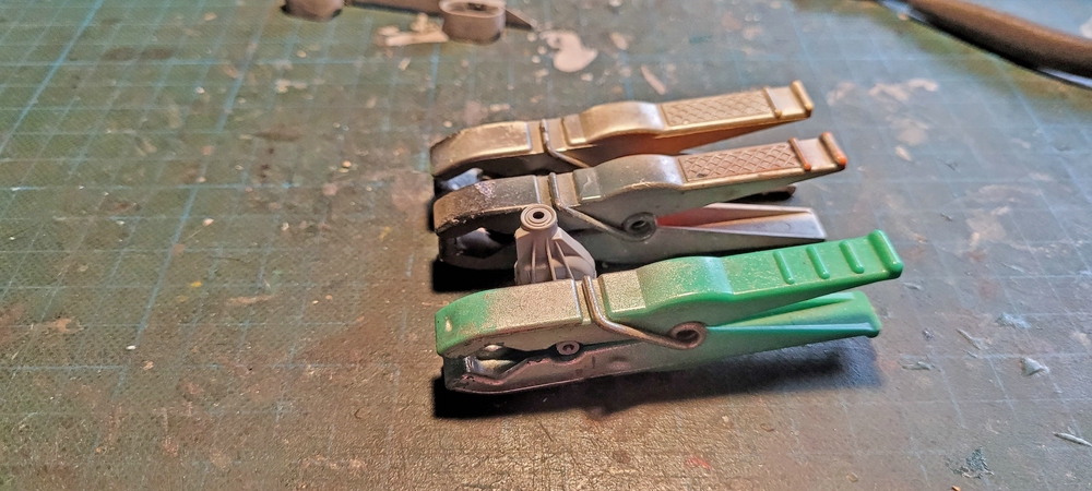

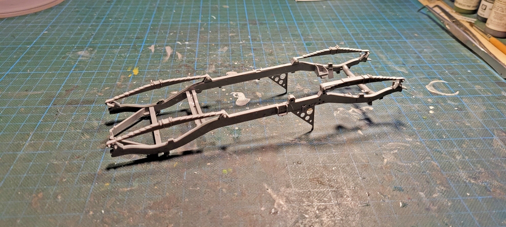

Nach dem Versäubern der Angüsse wurden die Teile an den eigentlichen Rahmen geklebt und geklammert. Ist vielleicht nicht nötig, weil die Teile sehr passgenau sind, nur fühle ich mich so sicherer, ist ja auch mein erster 1:16ner.
So sieht das dann nach dem entfernen der Klammern aus.
Von unten
von oben

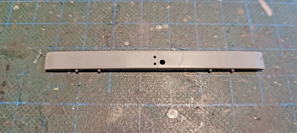

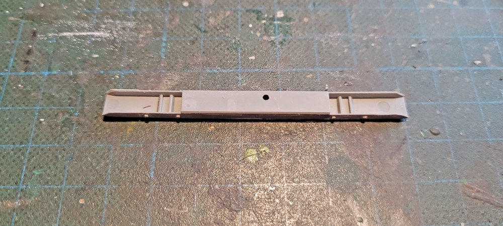

Zuerst nun die Frontstoßstange fertig machen. Hier müssen zwei 0,8mm Löcher gebohrt werden.
Aufgebohrt und von der anderen Seite sieht es dann so aus.
Nun kam noch eine Platte von hinten dazu.

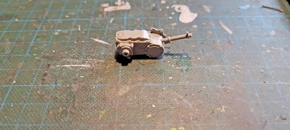

Nun ging es mit dem Verteilergetriebe weiter, welches zunächst aus 3 Teilen besteht.
Dann kamen zwei weitere Teile dazu, eines davon nimmt eine Kardanwelle auf, die dann zur Vorderachse führt. Die konnte dann auch gleich verklebt werden.

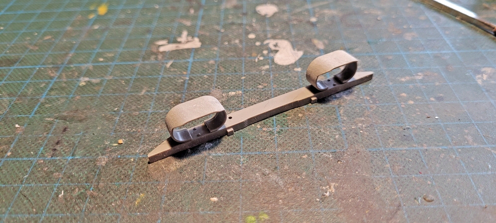

Das wurde erst mal zur Seite gelegt und die hintere Stoßstange war dran, alles nach Bauplan. Hier wurden nun zwei Bumper angeklebt und es muste etwas geschliffen werden damit sie passten.
Auch zur Seite legen.

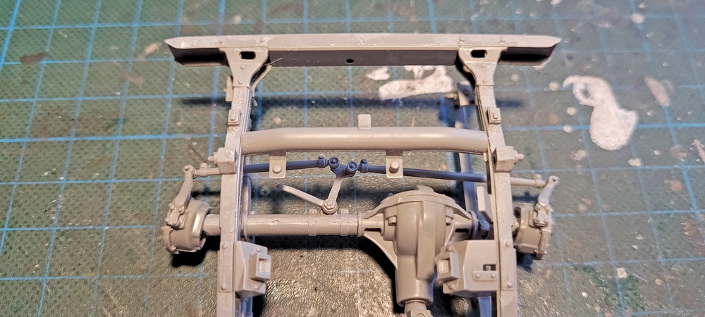

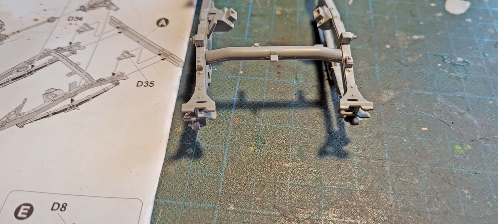

Nun wurde die Vorderachse zusammen gebaut, sie besteht aus drei Teile, einem Hauptkörper und einer langen, sowie kurzen Hälfte, das wurde nun geklammert und auch zur Seite gelegt.
Dann wurde der Träger angebracht, der Das Getriebe in Position hält.

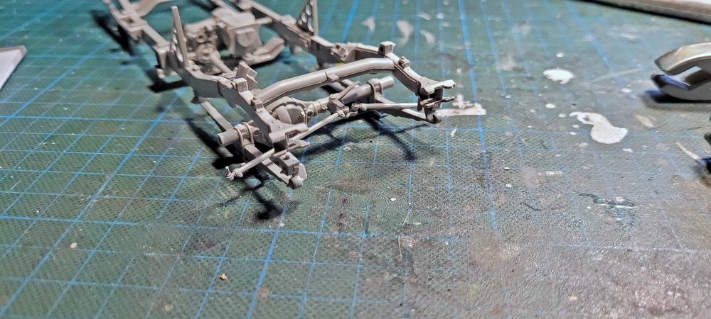

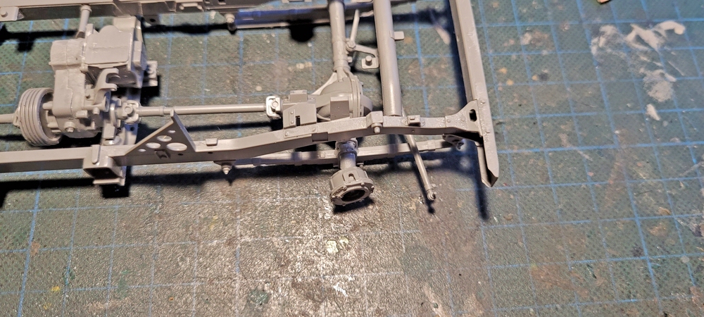

Und dann mal Achse und Getrieb, lose in den Rahmen gelegt.
Passt und sieht auch schon mal gut aus und hier wird es dann ab heute Mittag weiter gehen, aber davon dann morgen mehr.

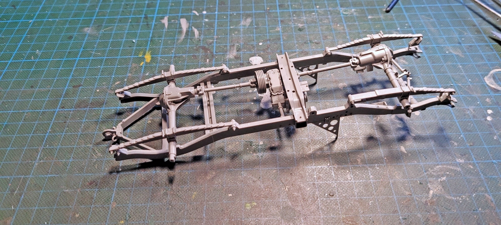

Hier ging es dann gestern mit dem Fahrgestell weiter, zunächst noch zwei Platten am Rahmen montieren, sie dienen später der Aufnahme der Stoßstange.

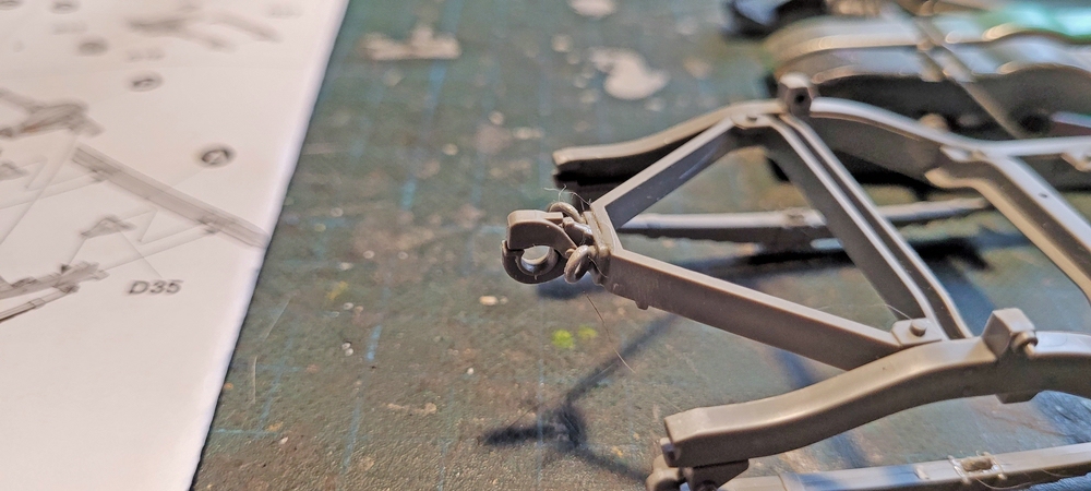

Auch hier gibt es tatsächlich ein paar Kleinteile :abhau: zwei Ösen die an die Kupplung kommen.
Nun erst noch die Hinterachse zusammenbauen, sind auch nur drei Teile und dann zur Seite legen.
Weiter mit der Kupplung, die wurde erst mal angebaut. Hier kam nun noch die Verriegelung dazu. Die sich auch öffnen und schließen lässt.
Als nächstes war die geteilte Spurstange an der Reihe, die man am besten vorher und noch außen vor dem Fahrgestell zusammenbaut. Erst die beiden Spurstangen in die Spurstangenführung einsetzen und heiß vernieten. Dann alles an dem dazu gehörigen Teil, welches vorher an die Achse verklebt wird einsetzen und auch vernieten, hierbei Vorsichtig sein, damit man nicht gegen andere Teile stößt und sie beschädigt.
Nun mit der Hinterachse weiter, für den Kardan wird noch eine Scheibe aus drei Teilen zusammen gebaut.
In die dann der Kardan eingesetzt wird.
Das wir dann an der Achse angebaut
Das kann dann in den Rahmen und an das Verteilergetriebe angebaut werden.

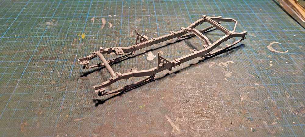

Nun kamen noch die Stoßstangen dazu, zuerst hinten und dann vorne.

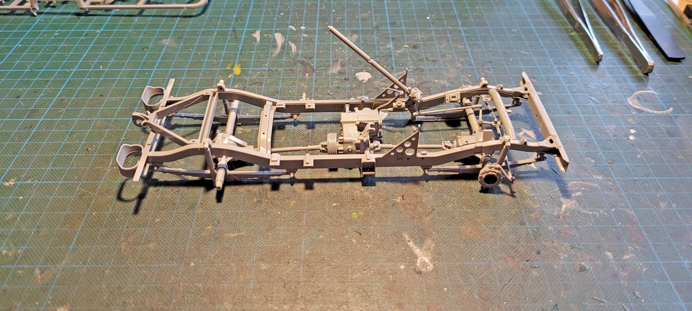

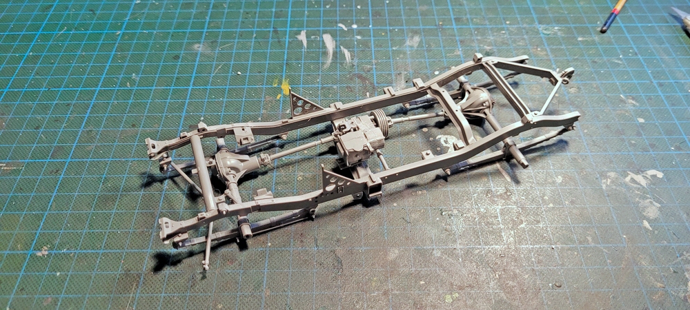

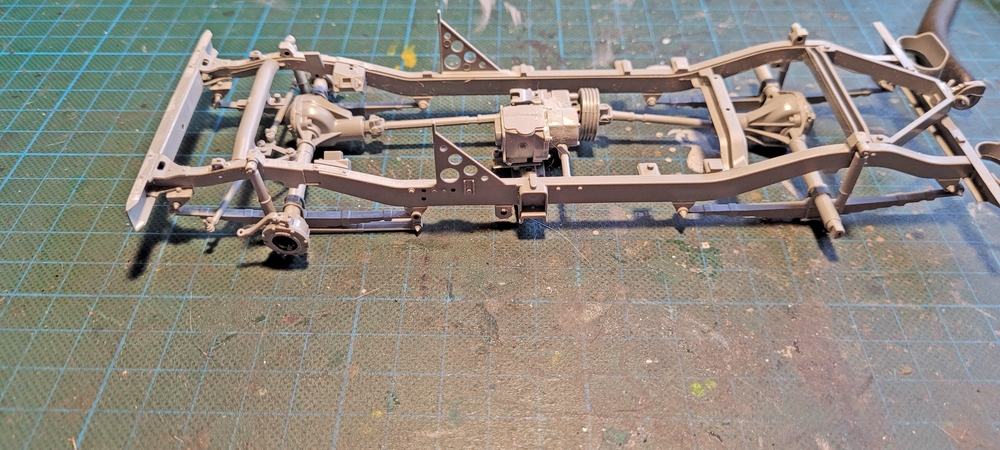

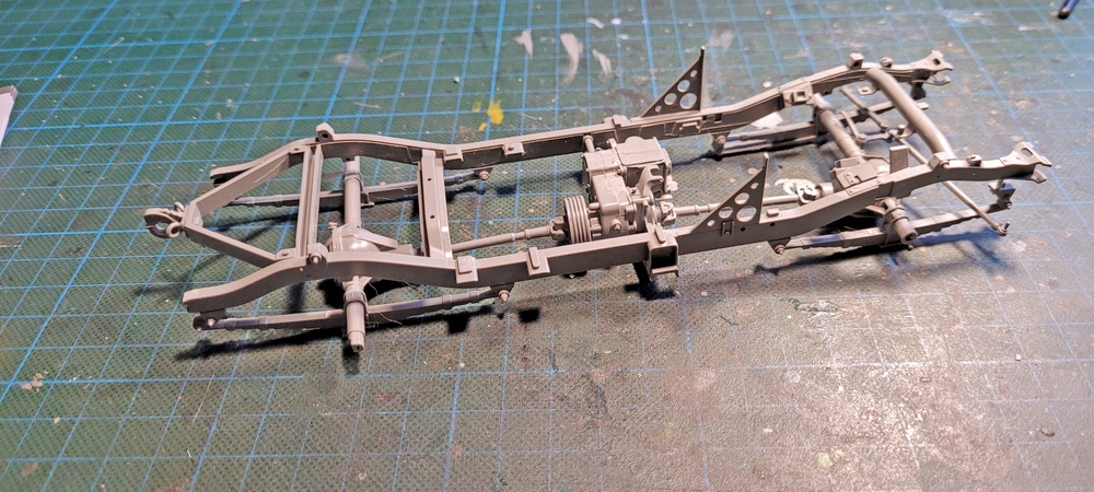

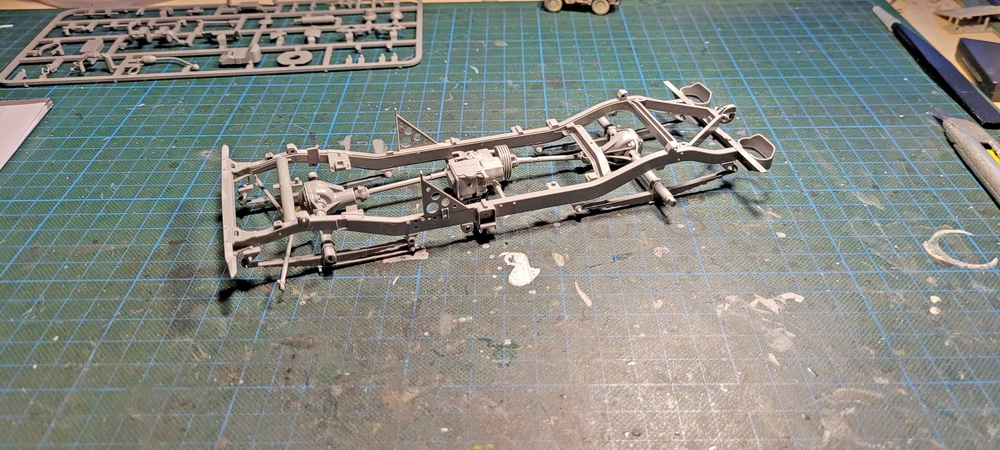

Nun das fast schon fertige Fahrgestell, in der gesamt Ansicht.
Das war es jetzt erst mal, bevor ich jetzt weiter machen kann muss ich erst noch ein Teil wieder finden, sonst war es das mit dem Jeep, selber bauen ist da nicht, weil ich nichts zum drehen habe. :motz:
Aber ich bin immer wieder erstaunt, wie gut die Teile zusammen und ineinander passen. So macht das bauen auch wirklich Spaß. :tanz:

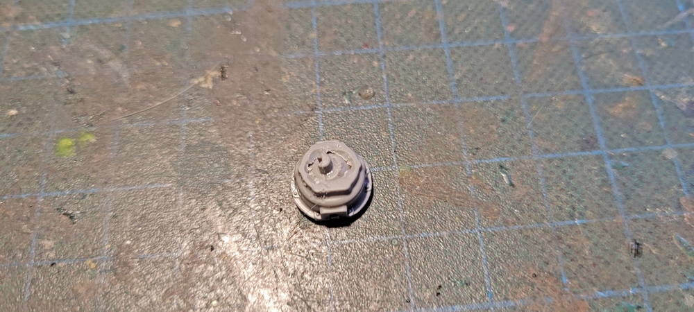

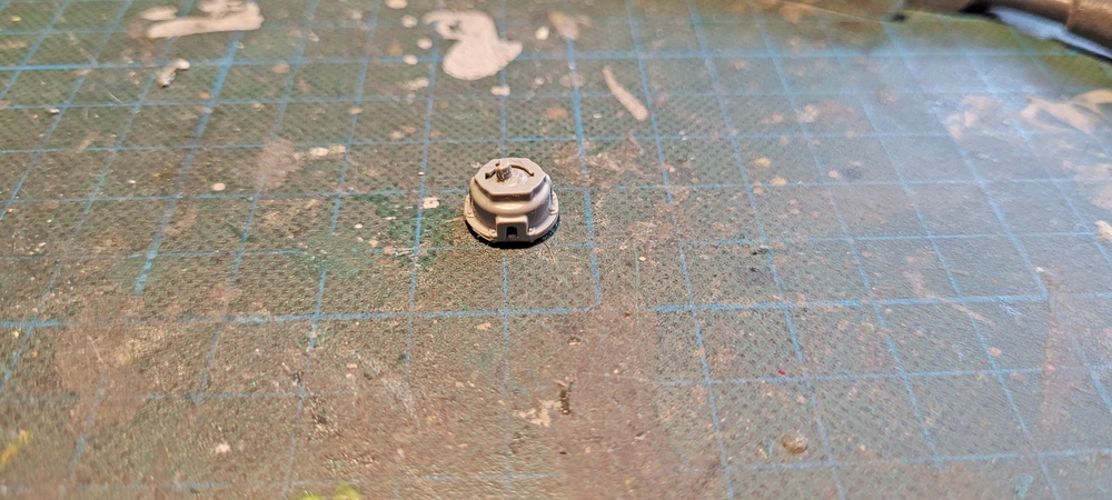

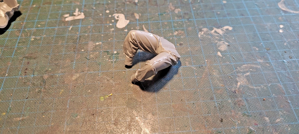

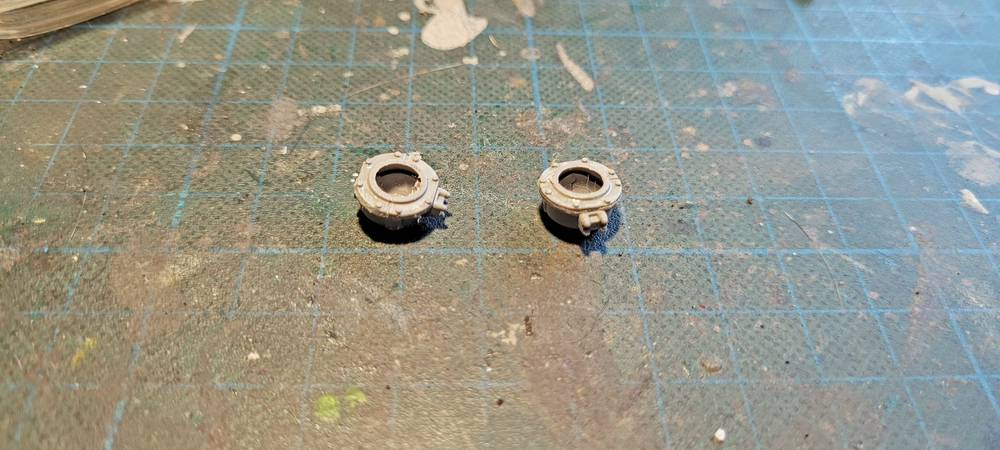

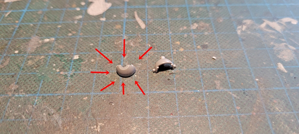

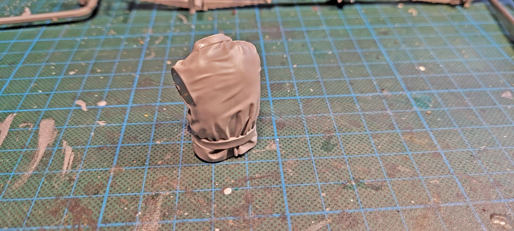

Dann wollte ich die beiden viertel Kugeln noch zusammensetzen und dann Mittagsfutter machen.
Ja und dann kam diese Geräusch, was jeder kennt und sich vor fürchtet, meine Pinzette hat einfach nur pling gemacht und weg war das Teil schon wieder.
Nach unten geschaut – nichts, also wieder auf die Knie gegangen und – NICHTS, Ausnahmezustand, der schon einer Panik glich.
Also erst mal Mittagessen machen und futtern, auch zum runterkommen. Dann habe ich meinen Schreibtisch abgeräumt, ich muss unbedingt was für meine Farben finden, und weg geschoben und NICHTS – absolut nichts, einfach nicht zu finden. Nun habe ich noch im, bzw. am Regal gesucht da stehen auch ein paar Dosen und hinter der ersten lag was graues, na ja mal genauer geguckt, jaaa, mir ist fast das Herz stehen geblieben, da lag es unschuldig klein und grau. Nun ganz vorsichtig, fast schon zärtlich zu den anderen Teilen gelegt und meine Räum Aktion wieder in Ordnung gebracht.
Mittlerweile war es schon kurz vor 15:00 Uhr und ich habe mir erst mal einen Kaffee gebrutzelt. Dann wurde das endlich mit dem anderen zusammen geklebt. GESCHAFFT, tatsächlich geschafft!
Dann habe ich mich mit dem anderen Teil beschäftigt und es in die anderen Teile eingesetzt, was dann verklebt wurde.
Nun noch eine Probe ob es sich auch bewegt und ja es bewegt sich, hin und her.

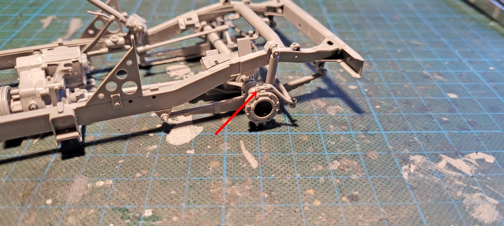

Nun noch eine Probe am Fahrgestell, aber hier ist der Lenkeinschlag eher enttäuschend, man sieht ihn kaum.
Gut es ist noch nicht verklebt und wenn das andere Teil auch soweit zusammengebaut ist werde ich mir das noch mal genauer ansehen, evtl. bringt es noch was wenn ich an den Achsenden etwas schräg anfeile.

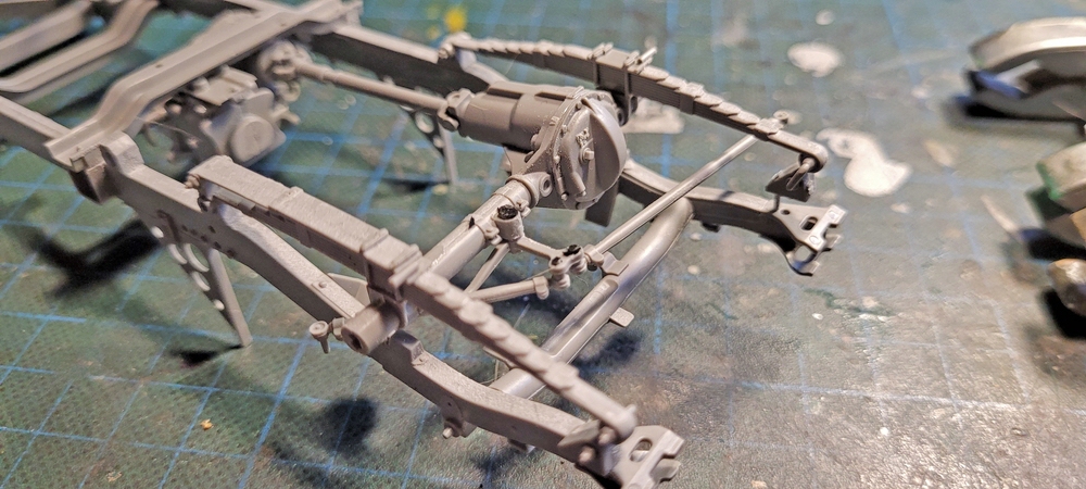

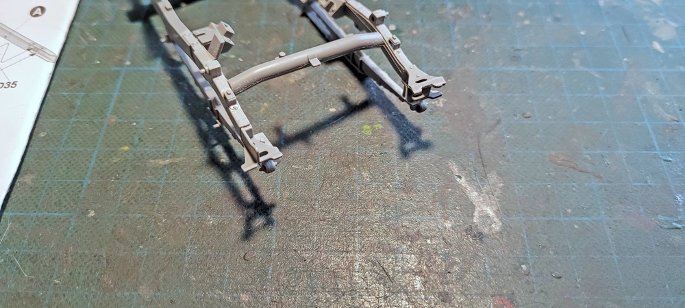

Zunächst aber die Arbeit von gestern, die Achsen etwas schräg anschleifen und in den Radhalterungen etwas ausfräsen, ganz vorsichtig mit dem Fräser, also beide Ideen kamen zum Einsatz.
Ein bisschen hat es was gebracht, aber eben nur ein bisschen.

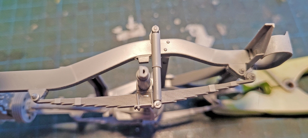

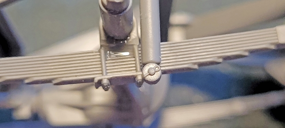

Als nächstes wurden die Stoßdämpfer montiert, auf beiden Seiten, das geht wieder problemlos.

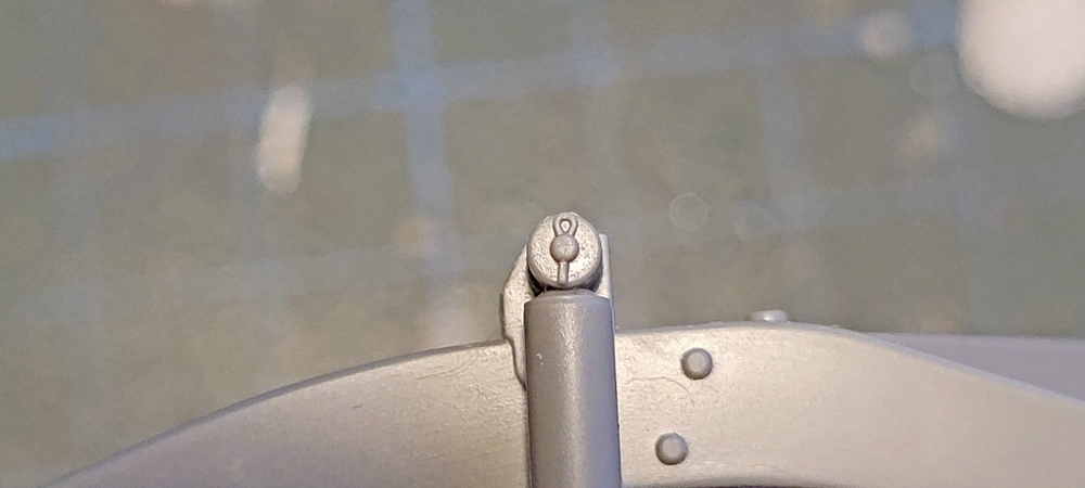

Sehr interessant finde ich ein kleines Detail, an den Dämpfer, das sind angespritzte Sicherungssplinte.
Mal in der Vergrößerung unten und oben.

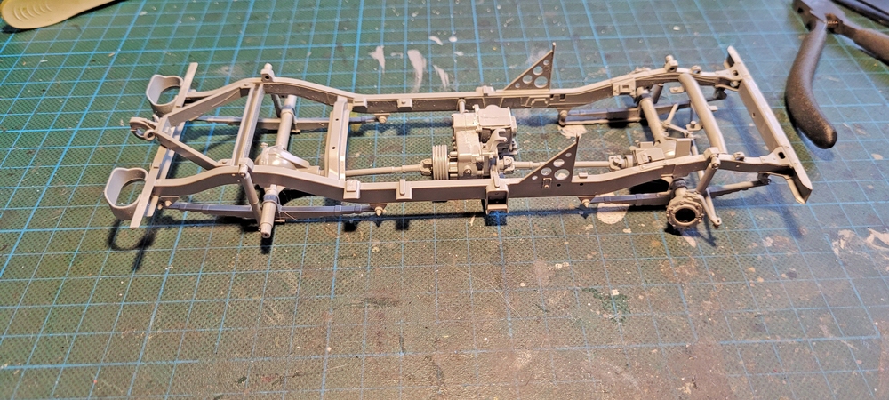

Und nun mal wieder eine gesamt Ansicht vom Fahrgestell.

Oje, ich habe zwar keine Ahnung von der Technik aber ich denke Kay hat Recht, die sind verkehrtrum, Bernd. Allerdings ist es für eine Änderung zu spät. Ich hoffe es geht trotzdem gut aus, zur Not eben nur geradeaus fahrend.
Beiträge: 606
Realname: Kay Osterholz
Wohnort: 21337 Lüneburg
Dienstag, 25. Oktober 2022, 16:48
Huhu :wink:
Leider habe ich recht ! Und dein nächstes problem wird dann leider sein ,das du die Bremstommeln und die Räder nicht vernünftig anbauen kannst . Also lieber schauen , ob da noch etwas zu korrigieren geht .

Ja leider ist es so Kay, aber ich habe die Teile auch wieder zerlegen können, aber das kommt dann weiter unten. Wenn schon Farbe drauf gewesen wäre dann wäre es schlimm gewesen. :bang:
Ich hatte mir das gestern ja noch mal angeguckt und mir gesagt wenn ich die Anlenkung ohne Beschädigung ab bekomme, bekomme ich auch die Trommeln wieder ab und dann kann man weiter gucken, nur habe ich das nicht gleich versucht, siehe rote Pfeile.

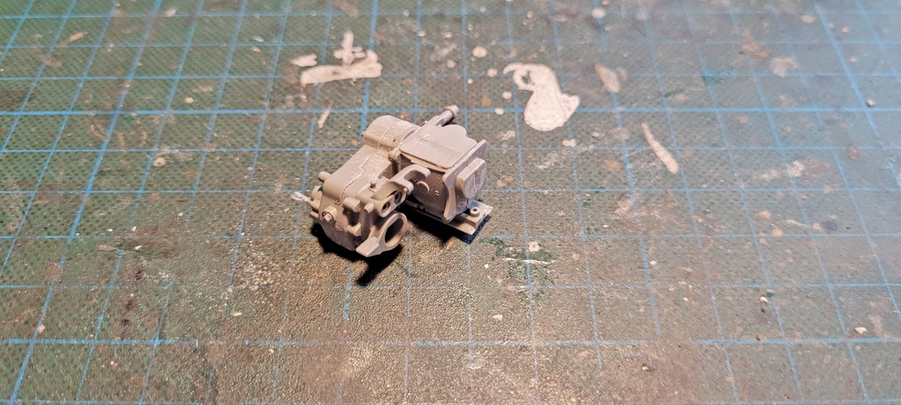

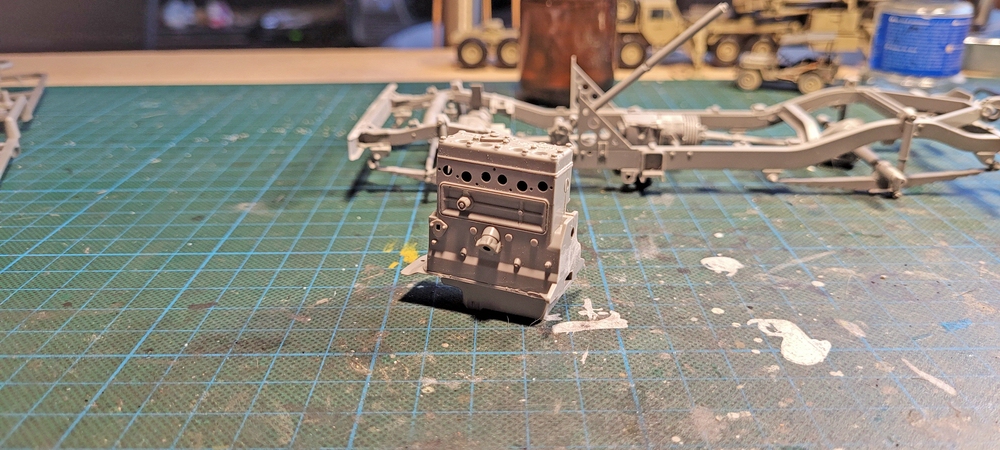

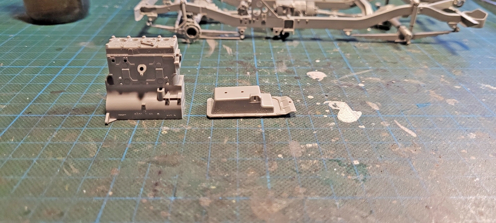

Sondern ich habe mich erst mal um den Motor gekümmert und habe mir die beiden Hauptteile heraus gelöst.
Und wie man sehen kann gibt es hier auch eine Nummer auf dem Block, also eine Motornummer.
Dazu dann noch der Zylinderkopfdeckel und die Ölwanne wurde heraus gelöst.
Noch die Ölwanne ankleben.
Der Zylinderkopfdeckel ist auch sehr schön gemacht.

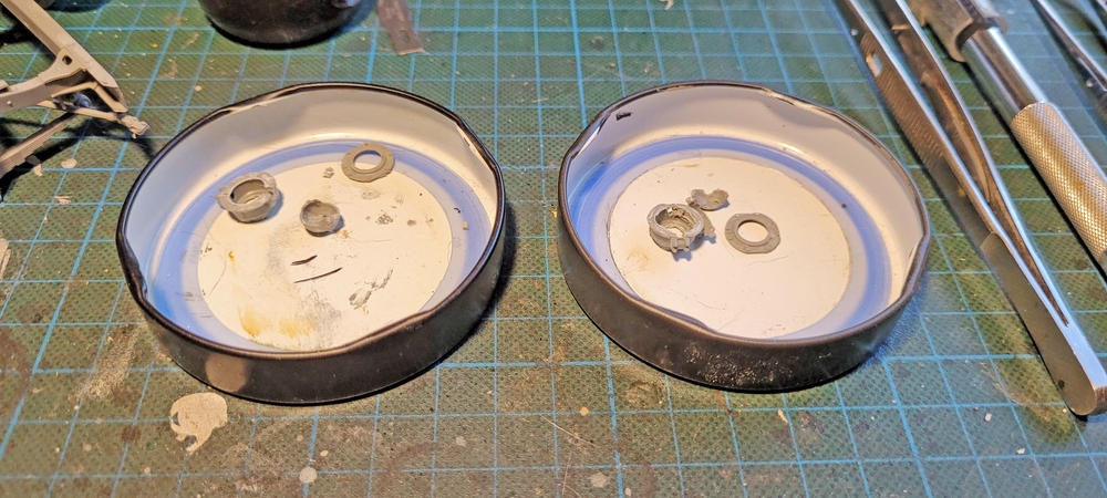

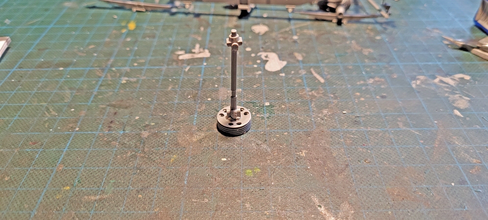

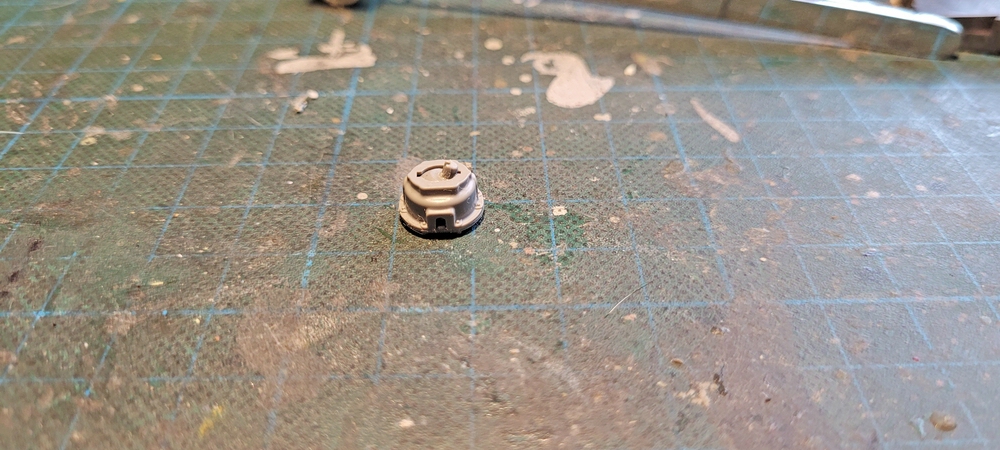

Am Nachmittag und tief durchatmen und mit je einem Tropfen Ethylacetat ist es mir gelungen die Anlenkhebel wieder zu lösen.
Jetzt noch die Trommel wieder abmachen, ist mir auch gelungen.
Nun noch die Trommeln wieder zerlegen, hat auch geklappt. Erst die eine.
Dann die andere.
Beim Versuch die andere Halbkugel heraus zu nehmen bin ich blöderweise mit meinem Messer abgerutscht und habe mir mit der neuen Klinge ziemlich Tief, in den linken Zeigefinger geschnitten.
Das ist nun ein etwas zensiertes Bild, das sah da noch viel Schlimme aus, aber die Halbkugel war raus und ich konnte beide Trommeln getrennt sichern.

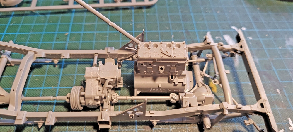

Aber wie der Motor mal so im Fahrgestell aussehen wird, das musste noch sein, wenn ich den Bau des Jeeps nun auch noch mit meinem eigenen Blut bezahle. :lol:

Operation gelungen, Patient tot ...
Zum Glück nicht ganz so schlimm ... Gute Besserung :trost:

Aber eben nur fast Tot und es sieht auch schon wieder ganz gut aus, aber an einer Halbkugel muss ich schleifen und dafür brauche ich alle Finger, sonst geht dat net.

Schön das du das noch reparieren kannst, Bernd :) . Dass das nun Blutzoll gekostet hat ist weniger schön, aber das passiert wohl jeden Modellbauer mindestens einmal im Leben. Gute Heilung und wenn der Schnitt zu groß ist und nicht heilen will ab zum Doc, der kann das kleben :trost: . Ja, kleben. Ich hatte mal eine ca. 5cm lange Platzwunde und da wurde das so gemacht. Kannte ich vorher auch noch nicht.
Der Motor ist wahrlich gut, sogar mit Nummern auf dem Block und dem Zylinderkopfdeckel. Selbst Löcher für die Zündkerzen sind vorhanden, also werden da auch einzelne Zündkerzen verbaut :love: . Ist alles schon schön Schick, wenn da nur nicht die Fehler in der Bauanleitung wären.

Ja Bernd der Motor ist schön, nur einzelne Zündkerzen gibt es so nicht, das sind Teile wo auch gleich der Zündkerzenstecker mit dran ist. :grins:
Ist bekannt Ingo, nur werde ich bestimmt nicht in eine offene Wunde, herkömmlichen Sekundenkleber kippen. :cracy:
Die Frage ist ja wo er hin fährt, der Krimi, ob ich das vollkommen beheben kann weiß ich auch noch nicht und ich hoffe das jetzt kein Blut mehr fließt. Chips und Cola machen auf die Dauer nur dick, sehe ich ja bei mir. :abhau: Spannend na ja, noch mehr Spannung brauche ich nicht, klein Teile geht auch noch nicht richtig, aber mit größeren ging es schon. Das heißt ich bin dabei die Figur zusammen zu bauen, so habe ich wenigstens etwas zu tun. :lol:
Ich habe mit dem Unterkörper angefangen, Beine und Hintern bestehen aus je zwei Teilen.
die dann auch zusammen geklebt wurden.
Der Oberkörper besteht auch aus zwei Teilen, die auch zusammen geklebt wurden.
Beides mal lose zusammen gesetzt.
Wird schon recht groß, der Kerl.
Und noch den Kopf zusammensetzen und mit Schmucksteinkleber an den Oberkörper heften.
Auch wenn er einen Glatzkopf hat, ist er nicht vom USMC, sondern nur ein einfacher Soldat der Army. Dienstgrad ist nicht zu erkennen, mal sehen ob ich da eine Eisenbahnschwelle hinbekomme, dann hat man wenigstens einen First Lieutenant. :lol:
