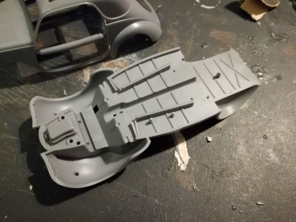

Weil ich es nicht lassen kann, wirds immer kleiner. Ich versuche den Simca beweglich zu gestallten. Ob es funktionieren wird kann ich noch nicht genau sagen.
Aber sieht schon vielversprechend aus. Wer den Simca schon gebaut hat, weiß, wie klein der ist.
Hier die ersten Bilder:

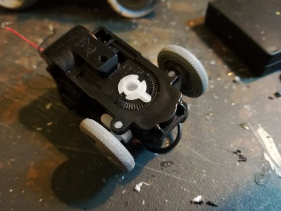

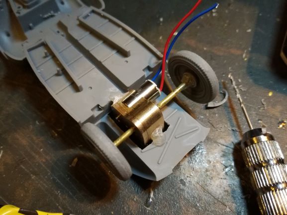

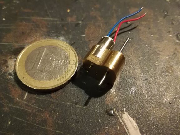

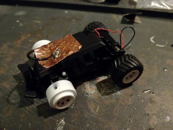

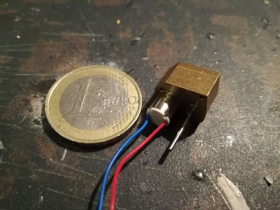

Der Spender für Lenkung und Steuerung:
Ein Getriebe von sol-expert

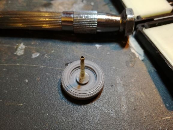

Die Räder aus dem Bausatz mit der originalen Aufnahme
Ein passendes Messingröhrchen
Und eingeklebt

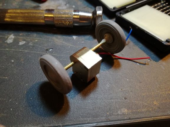

Fertige Hinterachse
Und eingebaut

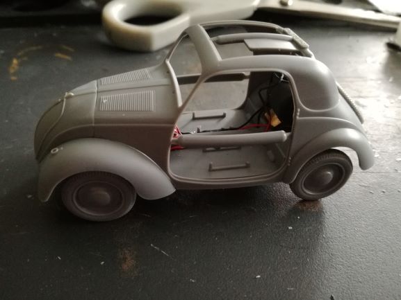

Weiter geht es mit der Lenkung

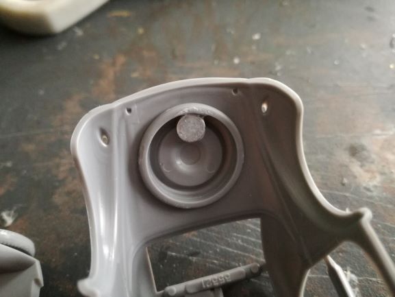

Die Vorderräder mit der originalen Achsaufnahme passen auf die vorhandenen Achsen

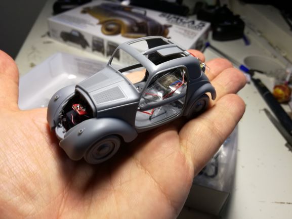

Vorne wird der Motorraum ausgesägt

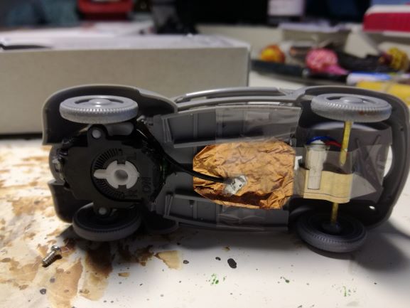

Alles einmal bereit zur Testfahrt
Kabel verlängert um die Komponenten bestmöglich zu verstecken

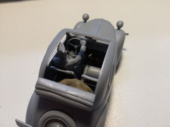

Der Innenraum bleibt fast zur Gänze erhalten
Steuerplatine in den Motorraum eingepaßt
Akku ins Heck verlegt
Kupferblattantenne an der Unterseite befestigt
Größenvergleiche

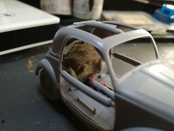

Mit Magneten wird die Karosserie gehalten

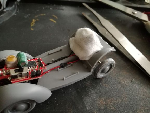

Innenraum aufgeräumt, Lötstellen isoliert und die Kabel entlang des Rahmentunnels verlegt.
Diese sollten nach Montage der Sitze und Lackierung fast unsichtbar sein
Aus einem trockenen Feuchttuch eine Plane geschnitten
Und den Akku darunter versteckt

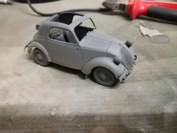

Probeweise bemalt um die Wirkung zu sehen

Dem Fahrer mussten die Beine ein wenig gekürzt werden
Und fertig

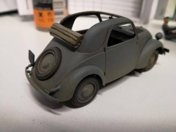

Mittwoch, 23. November 2022, 10:25
Die Farbe kommt ins Spiel

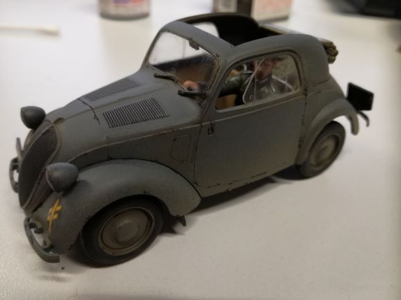

Mittwoch, 30. November 2022, 07:41

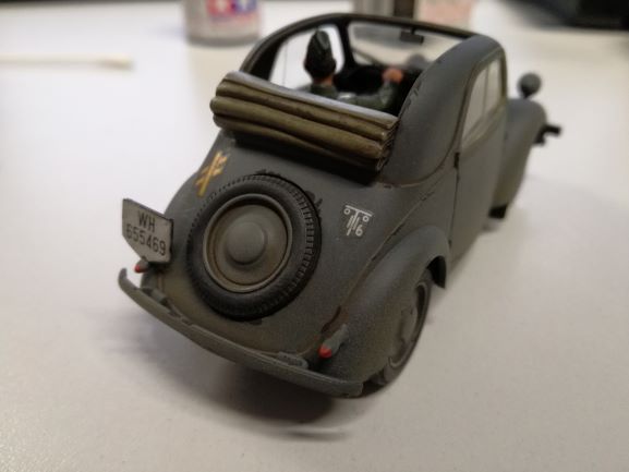

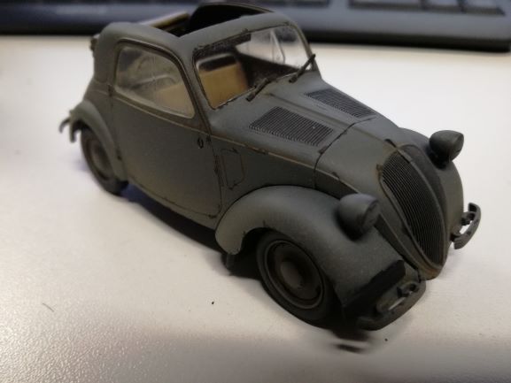

Endspurt.
Detailbemalung und dezentes Washing
Dann leichtes Chipping

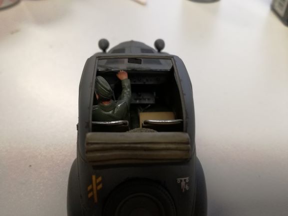

Fahrerfigur
Und Fertig
