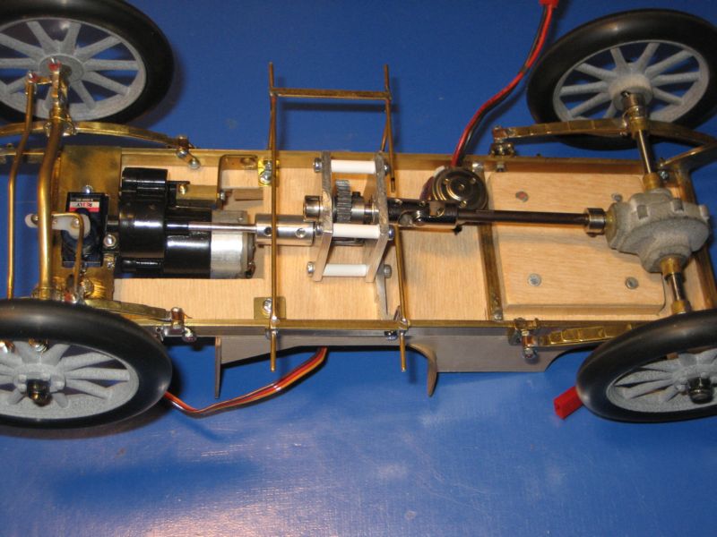

ich finde, es wird mal Zeit für einen Oldtimer, so einen richtig "alten". Mein aktuelles RC-Autoprojekt ist das 1:10 Modell der "Voiturette A" von Laurin & Klement. Also quasi der Urahn der Skodas. Und so soll er aussehen:
Das Fahrgestell. Aus Messingprofilen gelötet.
Die Felgen und Speichen entstanden im 3D-Drucker.
Die Motor-/Getriebeeinheit stammt aus einen Crawler. Später werde ich noch ein zusätzliches 2:1 Getriebe nachrüsten, mit dem aktuellen Antrieb ist mir die Fuhre zu schnell.
Die "Karosserie" entsteht wie beim Origunal hauptsächlich aus Holz.

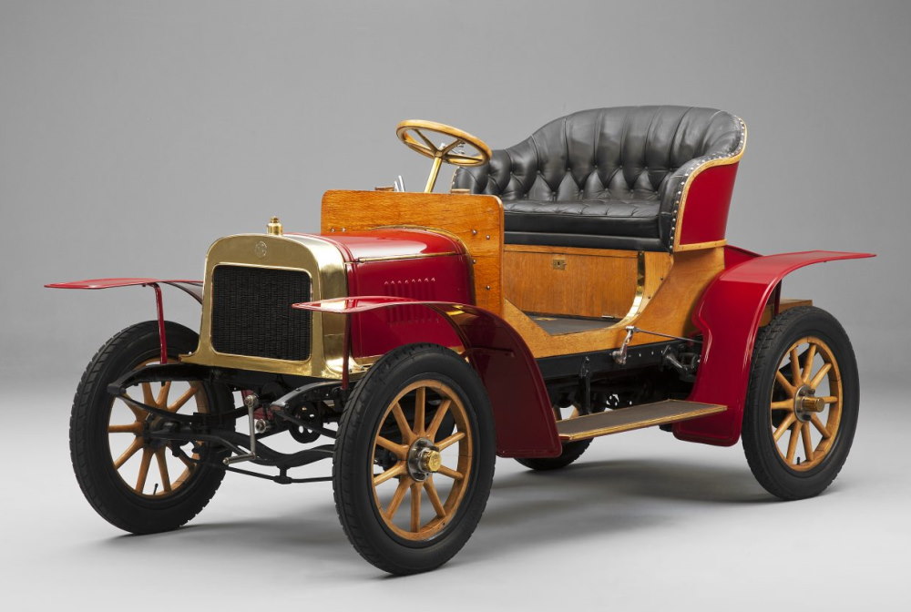

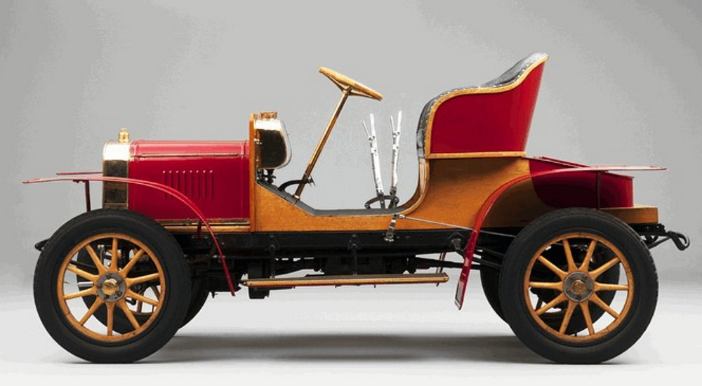

Montag, 23. Januar 2023, 08:11
einfach wunderschön, was Du da auf die Räder gestellt hast.
Ich erlaube mir mal Bilder vom Original einzustellen, damit man Deine Arbeit vergleichen kann.
Einzig was mir etwas aufgefallen ist, ist das Deine Modell etwas höher wirkt. Gerade wenn man den Kühler ansieht oder die Höhe der Oberkante zum Vorderen Kotflügel.
Kann aber auch alles täuschen, mit gefallen Fahrzeuge aus dieser Zeit einfach immer.

Moin Marek,
ja erwischt... ich schrieb ja oben, die Motorhaube enthält einen Baufehler... Sie ist 4mm zu hoch geraten und um die Tiefe des Kühlers zu kurz. War mir erst nach dem Lackieren aufgefallen. Deshalb erscheint der optische Eindruck nicht ganz stimmig. Ich habe vor die Motorhaube nochmal zu bauen.

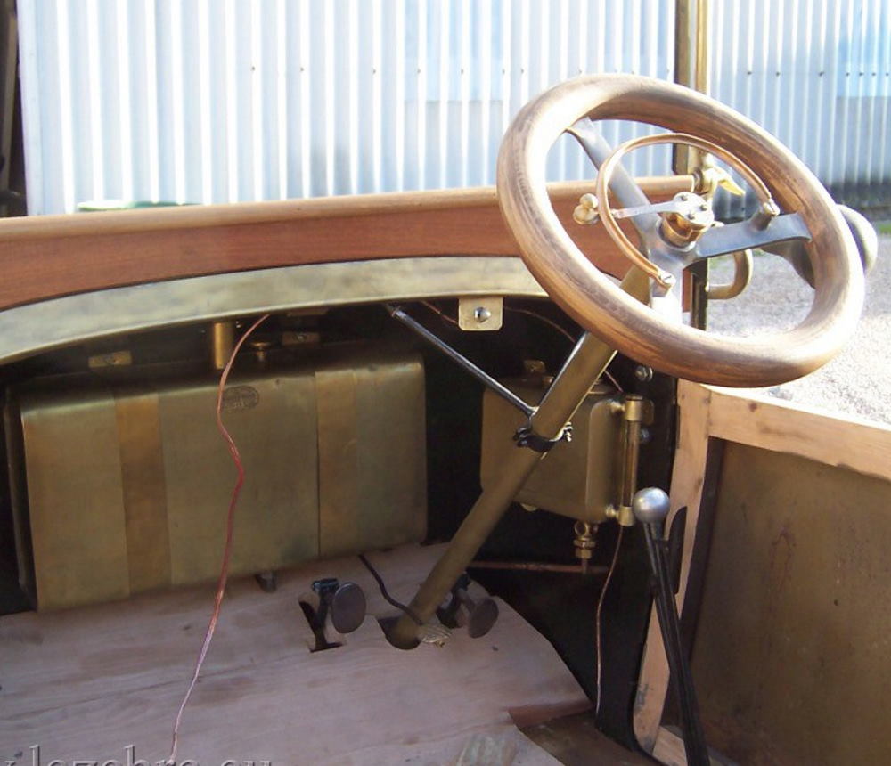

Eine Frage hätte ich noch. Warum hat die Voiturette zwei Tankdenkel so dicht beieinander?
Grüße Vinc
Beiträge: 12 684
Montag, 13. Februar 2023, 10:42
... Eine Frage hätte ich noch. Warum hat die Voiturette zwei Tankdenkel so dicht beieinander?
ich mische mich mal ein.
Das dürfte ein zweigeteilter Tank sein, 3/4 für Benzin 1/4 für Öl oder ähnliche Aufteilung.
Erst gab es zwei separate Tanks nebeneinander, dann aufeinander wie hier beim Le Zebre oder eben wie beim Laurin & Klement ineinander.

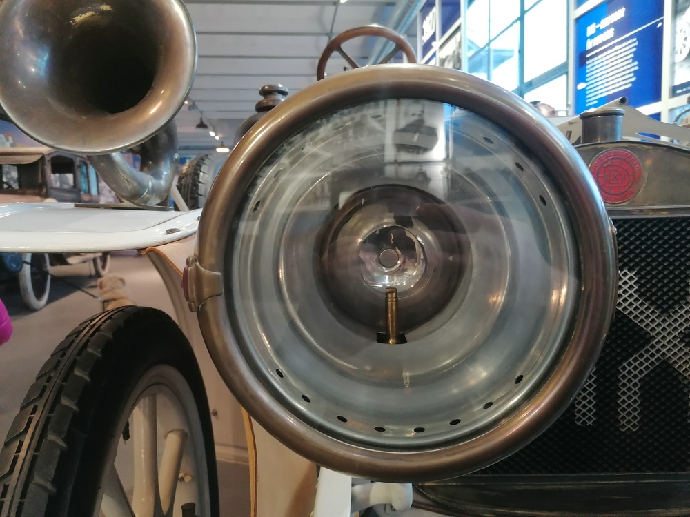

Montag, 13. Februar 2023, 20:44
ja welche Farbtemperatur hat das Licht von Karbidlampen? Warmweiß oder bläulich weiß? Wir sind bisher davon ausgegangen, daß auch die Großen Hauptscheinwerfer Karbidlampen waren. Gab es 1908 schon elektrische Hauptscheinwerfer die hell genug waren? Die wären dann auf jeden Fall warmweiß. Also nochmal das Automobilmuseum in Eisenach besuchen, dort steht das Original vom DIXI.
Bei der Voiturette gab es damals das Licht und ein Verdeck als optionales Zubehör. Könnte man später noch anbauen.

Dienstag, 14. Februar 2023, 07:57
Hab mir noch nie Gedanken darüber gemacht, welche Lichtfarbe Karbidlampen haben. Habe auch noch nie eine Karbidlampe brennen sehen. Bin einfach davon ausgegangen, dass blaues Licht erst viel später kam. Aber das ist kein Wissen, sondern Glauben. :idee:
Das ist, was ich dazu rausgefunden habe:
Messungen haben ergeben dass die Flamme einer 14 Liter-Düse sowohl in der Lichtfarbe als auch in der Helligkeit einer 25 Watt-Glühlampe entspricht.
Quelle: Bergbauaktiv
Für mich klingt diese Aussage nach Warmweiß. Wenn Fahrzeuglampen jetzt aber eine andere Düse haben, die mit Sauerstoffüberschuss verbrennt, oder wie auch immer, dann kann das natürlich auch anders aussehen.

Danke Marek. Dann stellt sich mir gleich die nächste Frage. Wofür braucht man denn so viel Öl? Zweitakter waren das ja wohl nicht, oder?
Grüße Vinc
Beiträge: 12 684
Dienstag, 14. Februar 2023, 08:15
... Dann stellt sich mir gleich die nächste Frage. Wofür braucht man denn so viel Öl? Zweitakter waren das ja wohl nicht, oder?
ne ne das waren schon Otto-Viertaktmotoren.
Hier mal die Fakten eines ähnlichen Fahrzeugs Le Zebre Type A, Die Autos zu dieser Zeit arbeiteten mit Verlustschmierung und waren somit echte Umweltschweine...
Die Motorschmierung erfolgt mittels Handpumpe, dessen Behälter auf dem Benzin-Tank befestigt ist.
Eine Öl-Einspritzung ist alle acht Kilometer notwendig. Beim Torpedo ist der Behälter mit dem Dosierhahn auf der rechten Innenseite befestigt.
Tankinhalt: 10 Liter Benzin und 1 Liter Öl. Die Geschwindigkeit lag bei 45 Kilometer pro Stunde auf der Geraden, ansonsten mit einem Durchschnitt von 35 Kilometern pro Stunde.
Der Verbrauch wird mit 5 Liter Benzin und 1/4 Liter Öl pro hundert Kilometer angegeben.
Dienstag, 14. Februar 2023, 11:30
Eine Karbid Beleuchtung hat ein grelles, weißes Licht wenn der Brenner gut eingestellt ist.
Das erste elektrische Licht bei den Fahrzeugen war wesentlich dunkler als Karbid Gas, vergleichbar mit den Petroleum Lampen am Fahrzeug.
