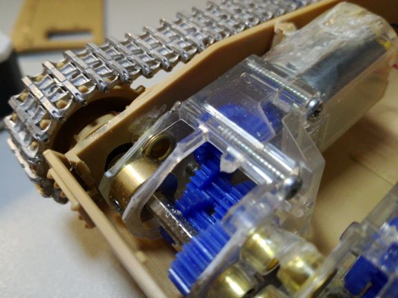

Hallo!

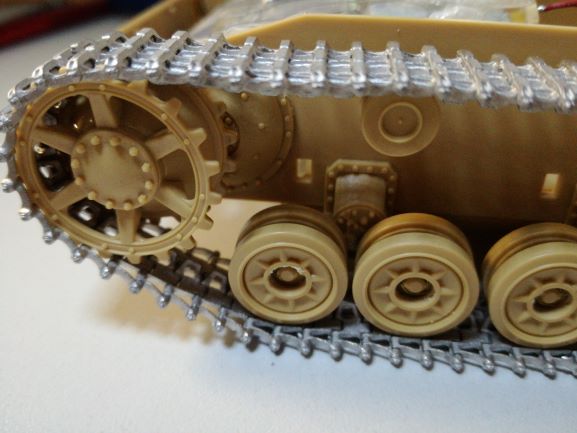

Weiter gehts mit den neuen Tamiya Bausatz vom Panzer IV.
Auch hier habe ich wieder erfolgreich Getriebe in der Wanne versenkt.

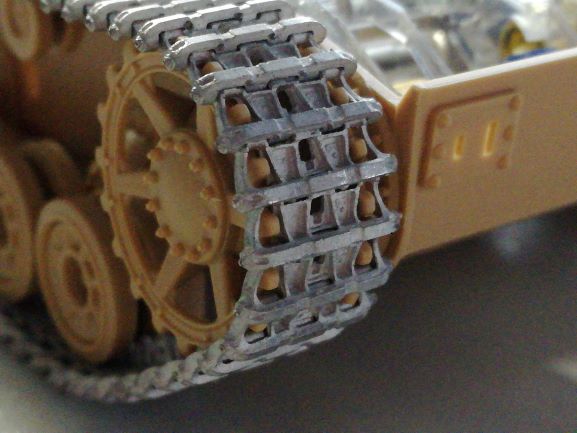

Weiters eine Friulkette um die mitgelieferte Segmentkette zu ersetzen.
Da sich die ganzen Räder von Haus aus nicht drehen lassen, mußte hier mit 0,4 mm Draht verstiftet werden damit sich
alles drehen kann wie es soll.

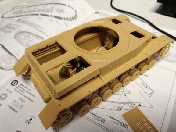

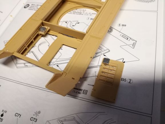

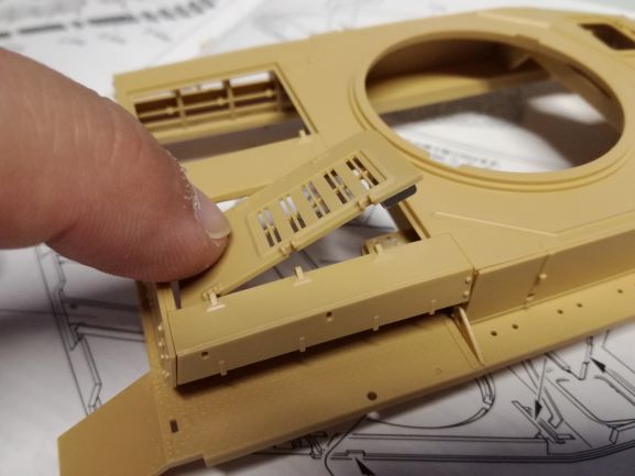

Montag, 21. November 2022, 09:48

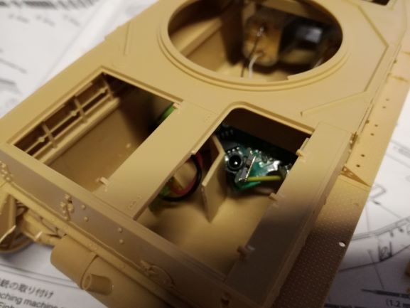

Es geht mit dem Aufbau weiter.
Die Elektronik ist platziert. Dann wird wieder getüftelt, denn ich möchte nicht die ganze Oberwanne abheben.
Also Schalter und Ladebuchse unter die Motorabdeckung
Dann wieder meine Magnet herausgeholt
Und zu
Und auf

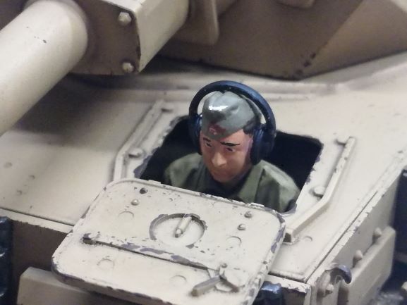

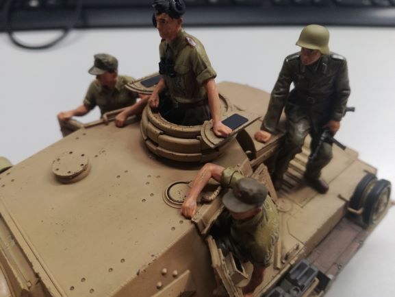

Mittwoch, 14. Dezember 2022, 11:28
Rohbau ist fertig. Die Figuren passen hervorragend in die Luken.
Jetzt gehts dann ab zum Lackieren.

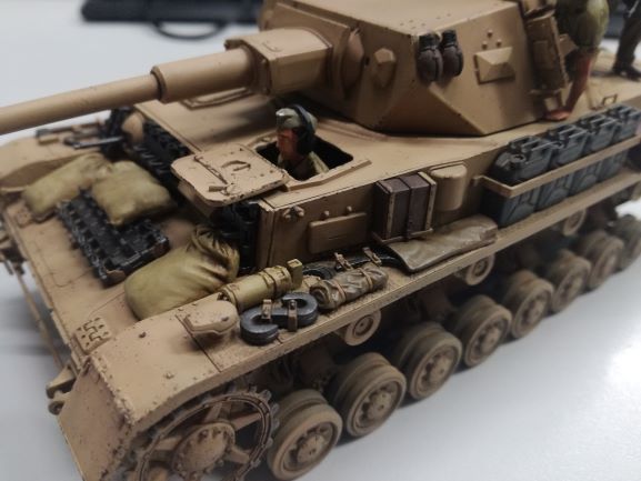

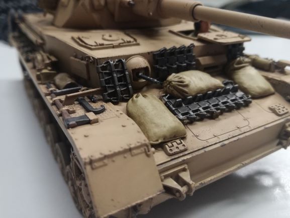

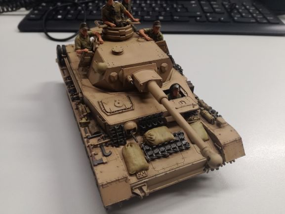

Donnerstag, 22. Dezember 2022, 10:08
Hier nach der ersten Bemalung.
Decals fehlen noch und die Gummis der Laufräder.
Dann kommt noch ein bisschen Sand drüber.
Die Figuren sind sehr schön gestaltet und passen nahtlos in die Luken.

Donnerstag, 22. Dezember 2022, 17:35
Hallo Martin
Wie hast du denn die Sandsäcke gemacht - die sehen toll aus - der Rest übrigens auch :ok:
Gruss, Dieter
  • »Martin11« ist der Autor dieses Themas
Beiträge: 94
Realname: Martin
Wohnort: Österreich
Donnerstag, 22. Dezember 2022, 23:06
Vielen Dank. Die Sandsäcke hat Tamiya gemacht.
Ich hab sie nur bemalt. :D Die sind ihnen wirklich gut gelungen. Der Panzer ist so wie er da steht komplett oob. Bis auf den Antrieb natürlich ;)
