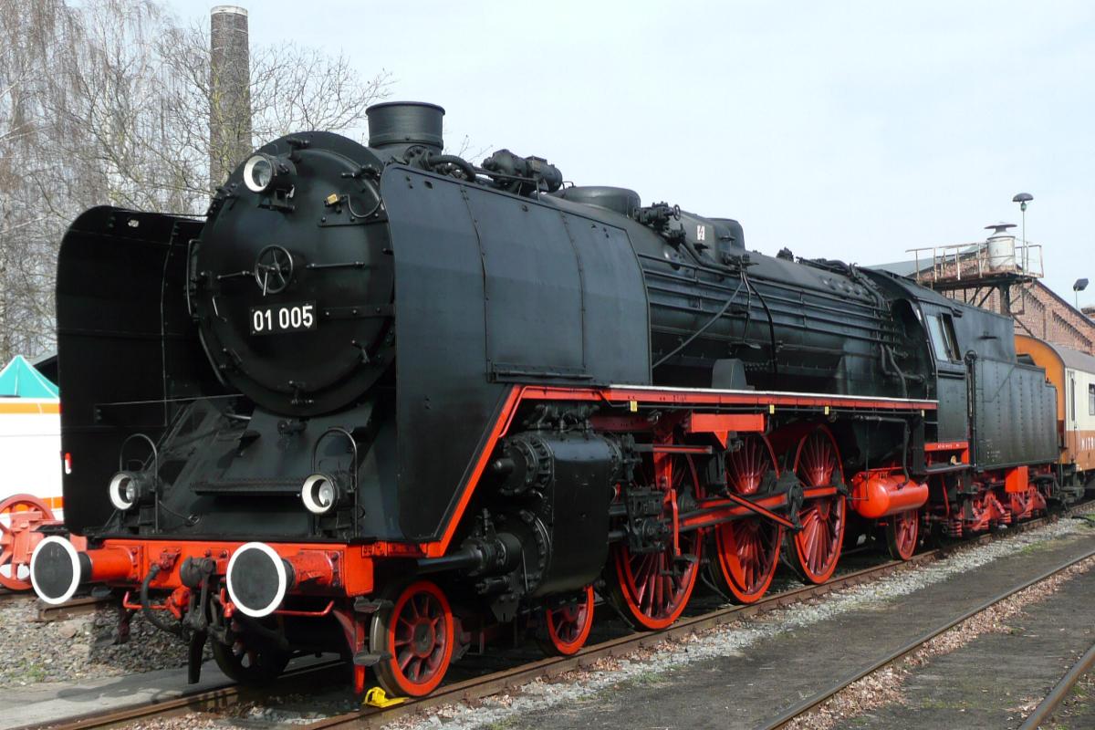

exakt zum Start dieses Sammelabos geht es auch bei mir mit dem Baubericht der Baureihe 01 hier im Forum los. Die erste Lieferung kam gestern pünktlich an und wurde auch direkt ausgepackt. Bereits bei den wenigen Teilen wird einem bewusst, dass da was Großes auf einen zu kommt! Nämlich das:
Fast 100 Jahre alt und 23,94 m lang sowie ca. 4,50m hoch ist das Original! Feinstaub ist sicher auch kein Thema mit dem man sich hier beschäftigt. Durch den Maßstab 1 zu 22,5 reizte mich diese Lok direkt bei der ersten Bekanntmachung, passt sie doch recht gut zu meinen 1 zu 24er Autos. Mit über einem Meter Länge wird sie nahezu die gesamte Breite in meiner Vitrine ausfüllen – aber sie passt rein, sogar mitsamt dem Bahnhof!

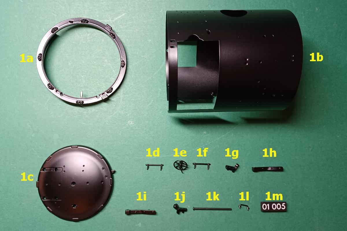

Die Bauteile wurden sofort ausgepackt und in Augenschein genommen. Alle Einzelteile machen einen stabilen und hochwertigen Eindruck. Was haben wir bekommen?
1a = Türwand
1b = Rauchkammer
1c = Rauchkammertür
1d = rechter Handgriff
1e = Handrad des Zentralverschlusses
1f = linker Handgriff
1g = oberes Wandband
1h = oberes Türband
1i = unteres Türband
1j = unteres Wandband
1k = Drehbolzen
1l = seitlicher Handgriff
1m = Lokschild

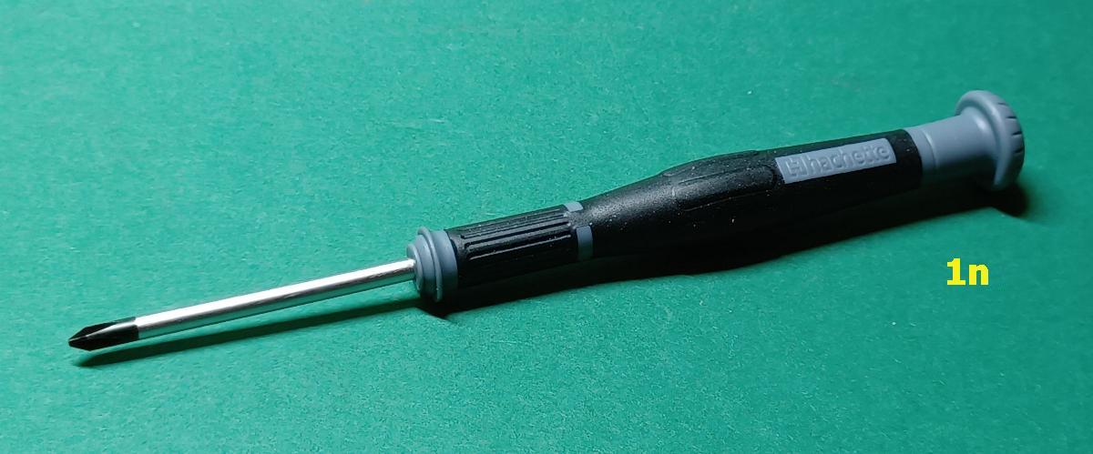

Weiterhin erhalten wir einen passenden Kreuzschraubendreher, den ich auf dem vorhergehenden Bild vergessen hatte…:

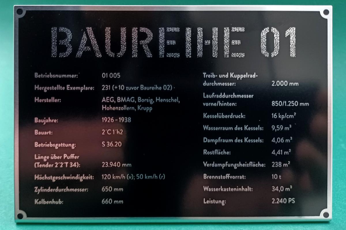

… in dem sich das Aluminium-Typenschild befindet. Das Typschild hat die Maße von 125mm x 85mm x 35mm und ist mit allen Angaben zum Modell bedruckt. Ein echter Hingucker, später neben dem fertigen Modell!

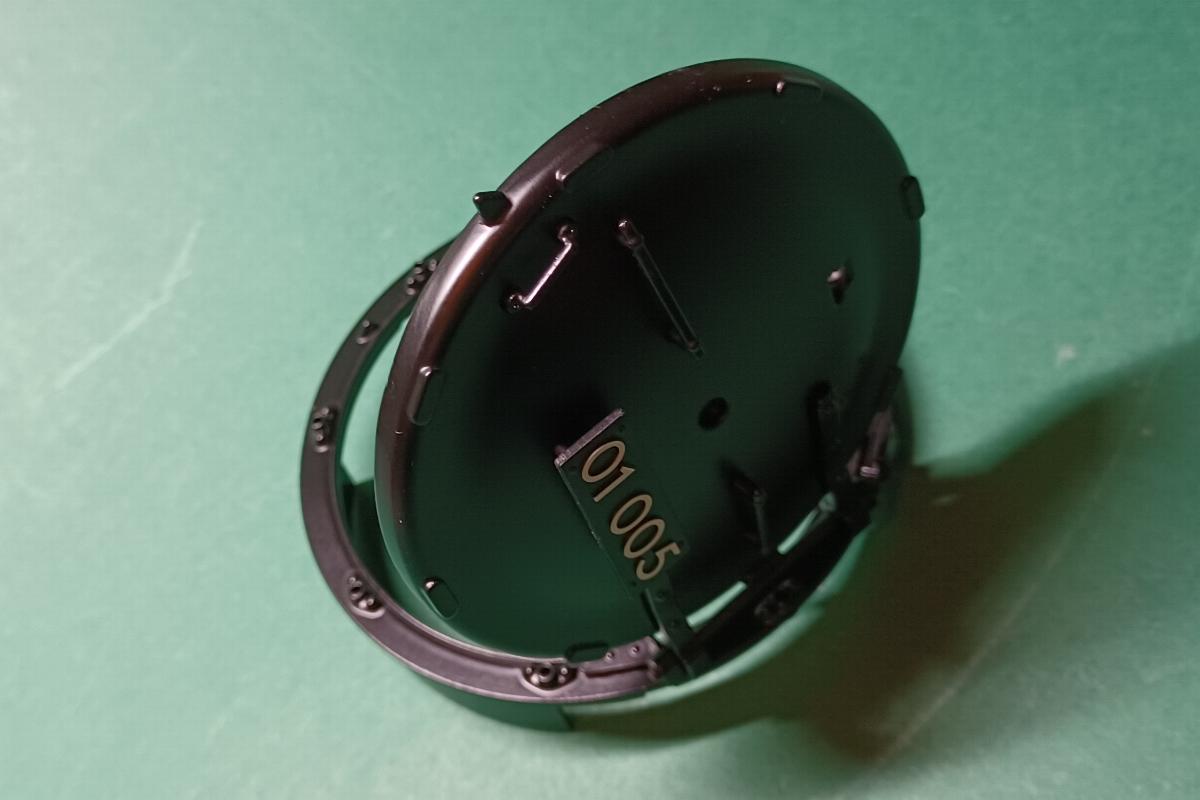

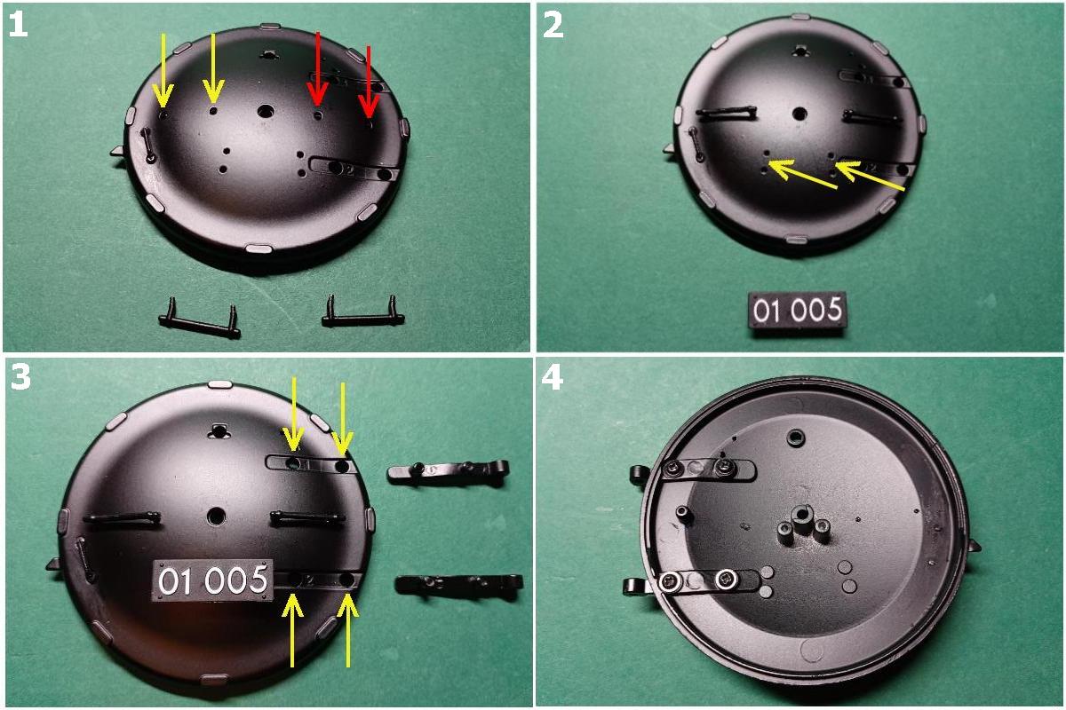

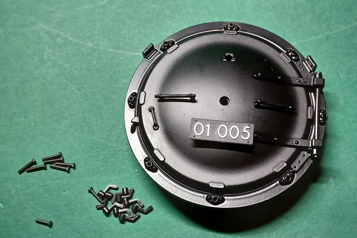

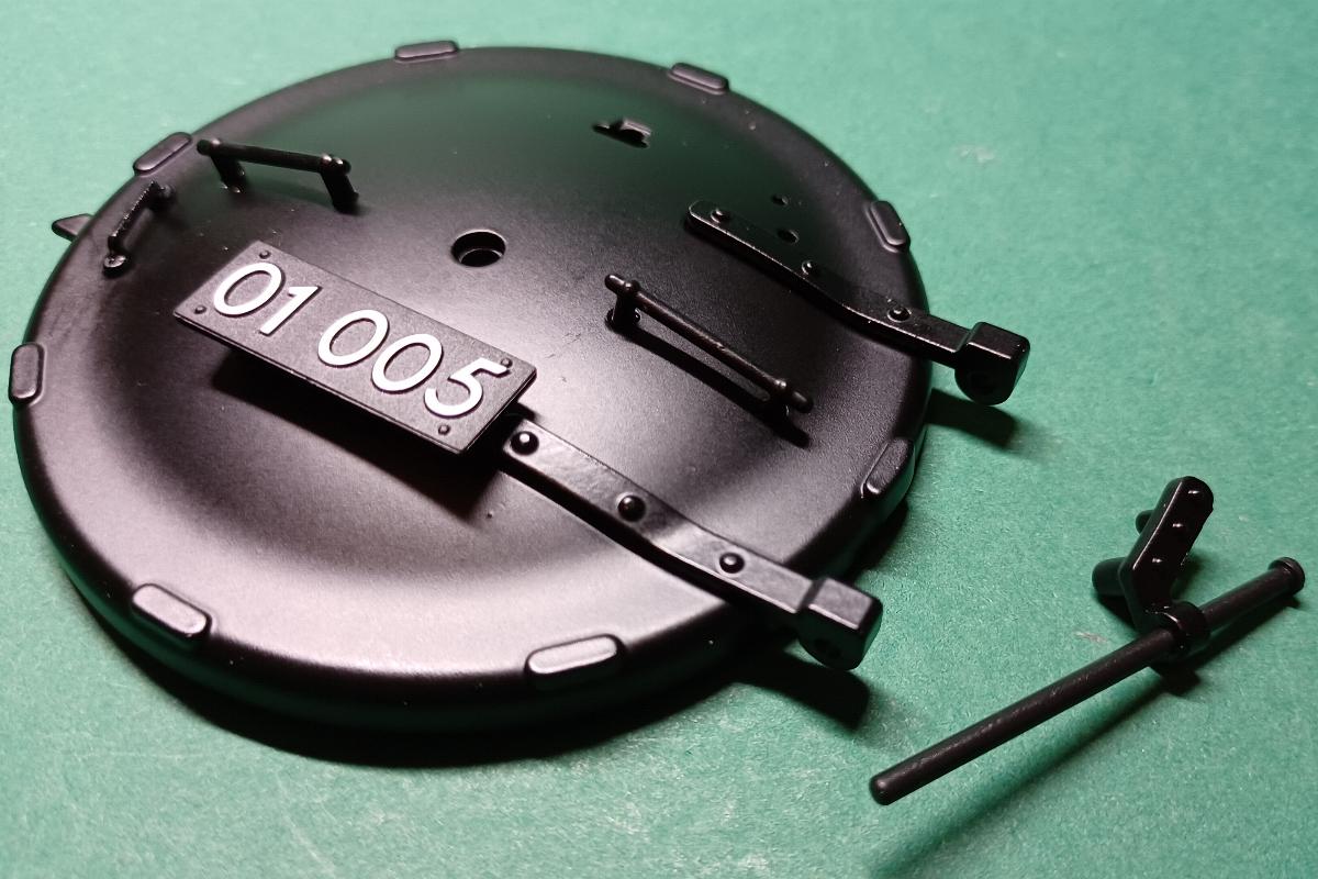

Kommen wir zu den ersten Teilen und beginnen mit der Montage. Den Anfang machen wir mit der Rauchkammertür und dem seitlichen Handgriff. Die beiden Zapfen des Griffs ( Rote Pfeile ) passen exakt in die beiden zugehörigen Löcher in der Tür ( Blaue Pfeile ). Den Griff mit etwas Kleber fixieren. Ich nehme dazu anstelle von Sekundenkleber lieber Schmucksteinkleber. Dieser trocknet glasklar und blüht vor allem nicht aus.
Weiter geht es mit den beiden weiteren Handgriffen. Diese werden auf die gleiche Art befestigt wie grad eben der seitliche Griff. Die Position ist eindeutig ( Bild 1, gelbe und rote Pfeile ). Danach wird das Lokschild angebracht. Das hat auf der Rückseite auch wieder vier Zapfen, welche genau in die zugehörigen Löcher passen ( Bild 2, gelbe Pfeile ). Wieder mit ein wenig Kleber fixieren! Nun nehmen wir die beiden Türbänder zur Hand. Diese sind auf der Rückseite mit einer 1 bzw. 2 markiert. Auf der Tür findet sich ebenfalls die Markierung- Die Zapfen passen wieder genau in die Löcher ( Bild 3, gelbe Pfeile ). Die Türbänder werden von hinten jeweils zweimal verschraubt ( Bild 4 ).

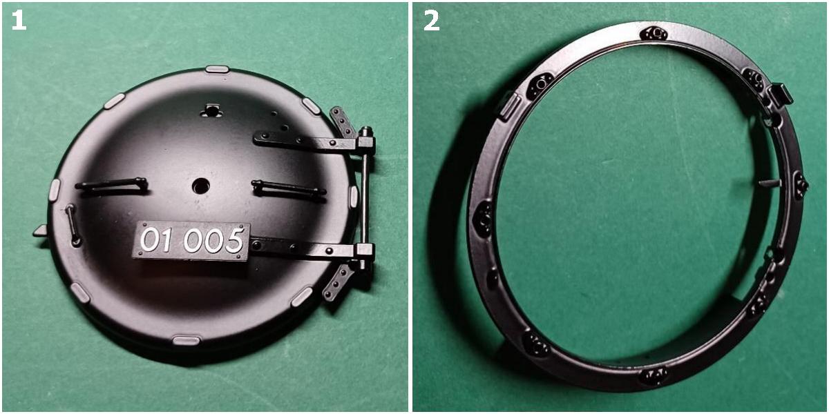

Korrekt montiert schaut die Rauchkammertür nun so aus, wie hier auf dem Bild:
Im nächsten Schritt brauchen wir das obere Wandband ( 1g ) und den Drehbolzen ( 1k ). Den Bolzen führen wir wie auf dem Bild zu sehen durch die Öffnung des Wandbandes,
Jetzt wird der Bolzen durch die Öffnungen der beiden Türbänder gesteckt. Das untere Wandband ( 1j ) nehmen wir hinzu.
Korrekt zusammengefügt sieht es nun so aus:
Nun brauchen wir neben der Rauchkammertür ( Bild 1 ) auch die Türwand , Bauteil 1a ( Bild 2 ).
Jetzt legen wir die Tür auf die Türwand auf, die Position ergibt sich automatisch aufgrund der sichtbaren Schraublöcher und weiteren Vertiefungen ( Bild 1 ). Nachdem wir die gesamte Einheit vorsichtig umgedreht haben erfolgt die Befestigung durch zwei Schrauben ( Bild 2, gelbe Pfeile ).
Die Tür muss sich nun in dem „Rahmen“ sauber und leicht bewegen lassen.

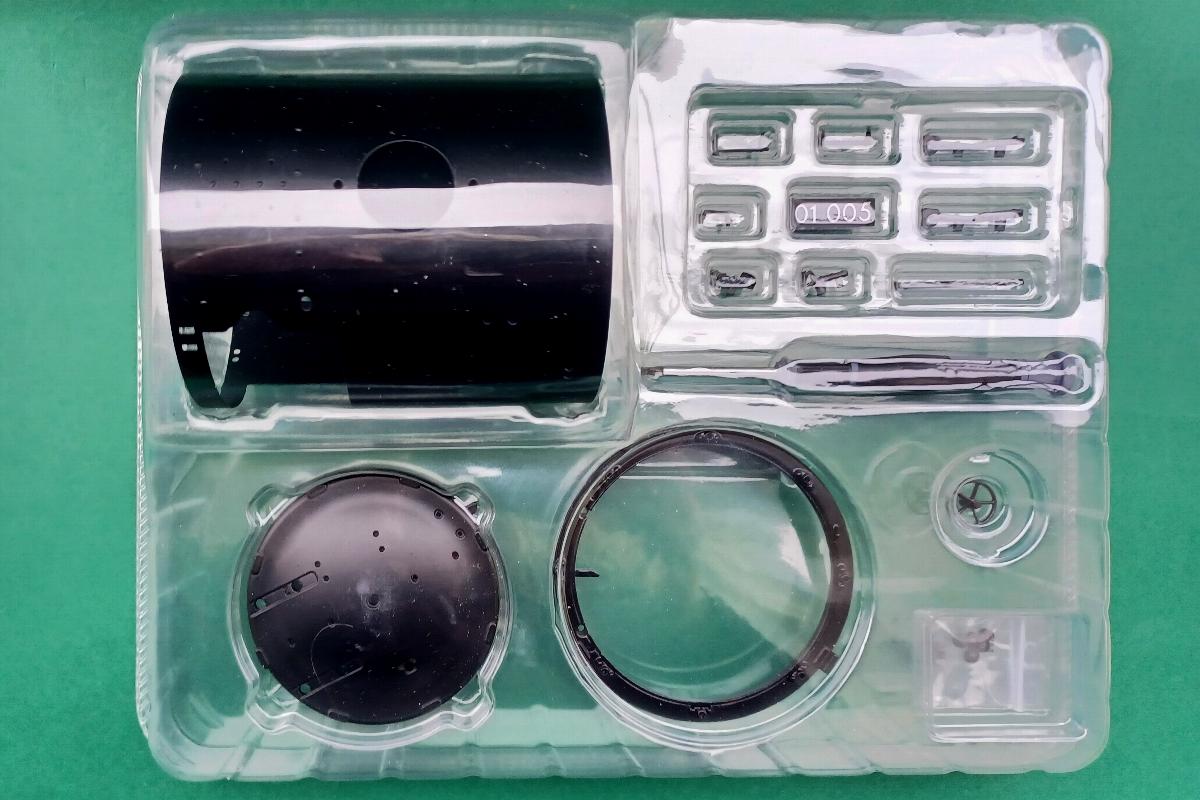

Hachette Baureihe 01 - Lieferung 1, Ausgabe 2

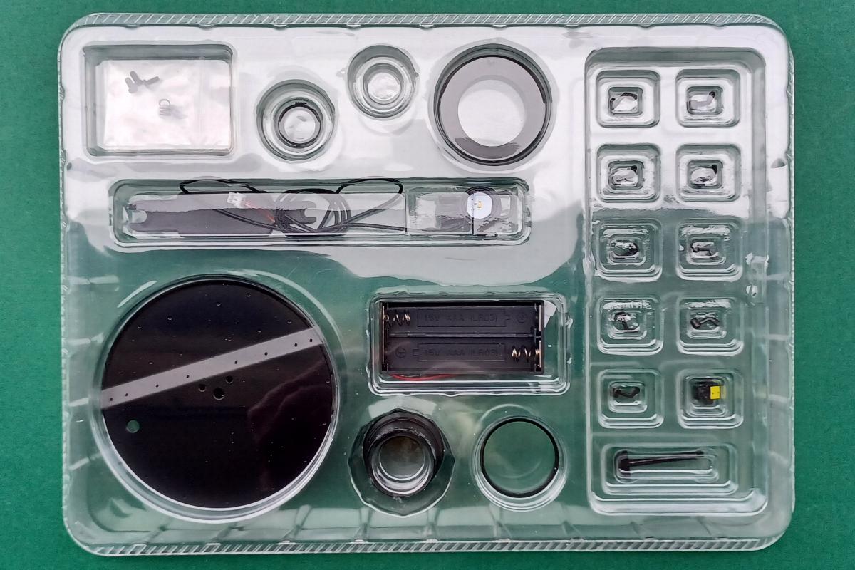

schon geht es hier mit der zweiten Ausgabe dieses neuen Abos weiter. Wie man dem vorhergehenden Beitrag sicher schon entnehmen kann, macht die Lokomotive richtig Spaß. Für mich persönlich wieder einmal absolutes Neuland, vor allem dann auch noch in diesem großen Maßstab! Aber grad das macht es ja doppelt interessant. Legen wir los! Den Anfang machen wieder die verpackten Bauteile. Auch wieder in einer stabilen, durchsichtigen Blisterverpackung.
Schnell auspacken und zurechtlegen. Das haben wir bekommen:
1 x 2a = Schornsteinaufsatz
1 x 2b = Schornsteinfuß
1 x 2c = Rückwand der Rauchkammertür
1 x 2d= Schornsteinring
1 x 2e = Loklaterne (3. Spitzenlicht)
1 x 2f = Einfassung der Loklaterne
1 x 2g = Glas der Loklaterne
1 x 2h = Steckdose für die Loklaterne
7 x 2i = Bolzen lang
1 x 2j = Bolzen kurz
8 x 2k = Vorreiber
1 x 2l = Batteriekasten
1 x 2m = Riegel des Zentralverschlusses
1 x 2n = Aufsteckschlüssel
2 x 2o = C-Ring

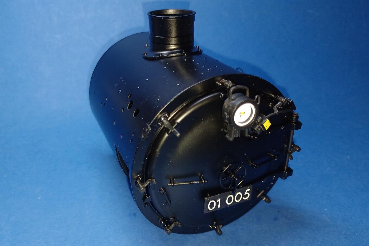

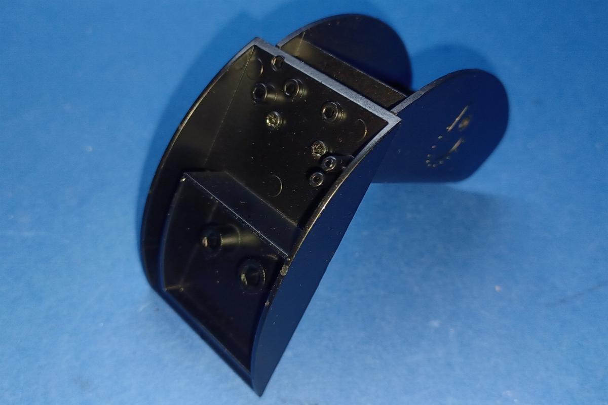

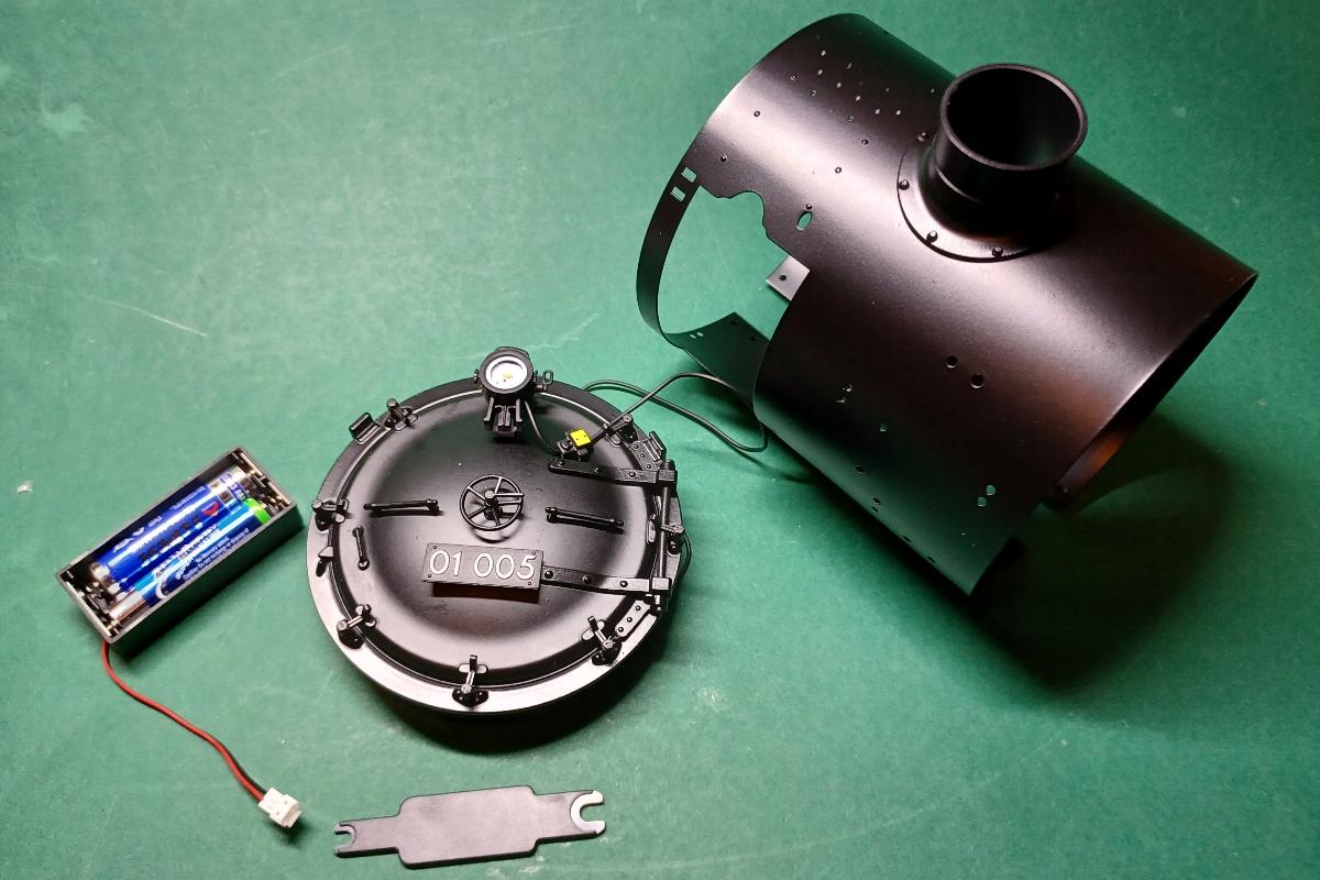

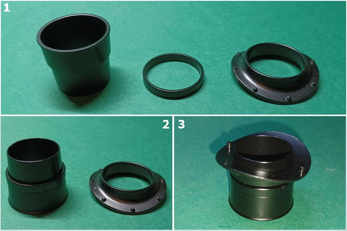

In dieser zweiten Baustufe befassen wir uns zuerst mit dem Schornstein, der aus 3 Teilen besteht ( Bild 1 ). Der Ring wird von unten auf den Schornstein geschoben ( Bild 2 ). Danach wird der Schornsteinfuß eingesetzt. Den Fuß mit ein wenig Kleber fixieren ( Bild 3 ). Zur genauen Positionierung auf der Rauchkammer hat der Schornsteinfuß zwei kleine Zapfen.

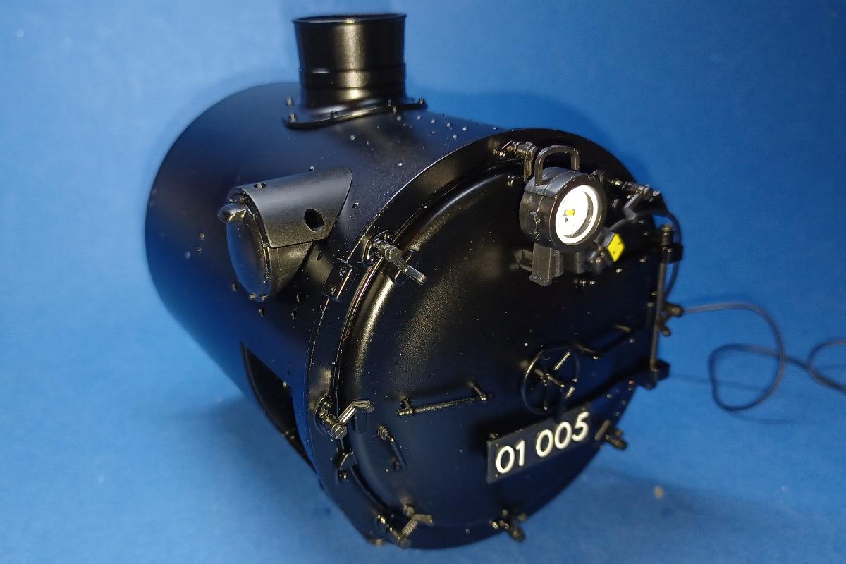

Der Schornstein wird auf der Rauchkammer aufgesetzt. Dazu ist die genaue Position durch die beiden Löcher ( weiße Pfeile ) eindeutig vorgegeben. Der Schornstein wird ebenfalls verklebt. Danach legen wir diese Einheit erst einmal wieder zur Seite.

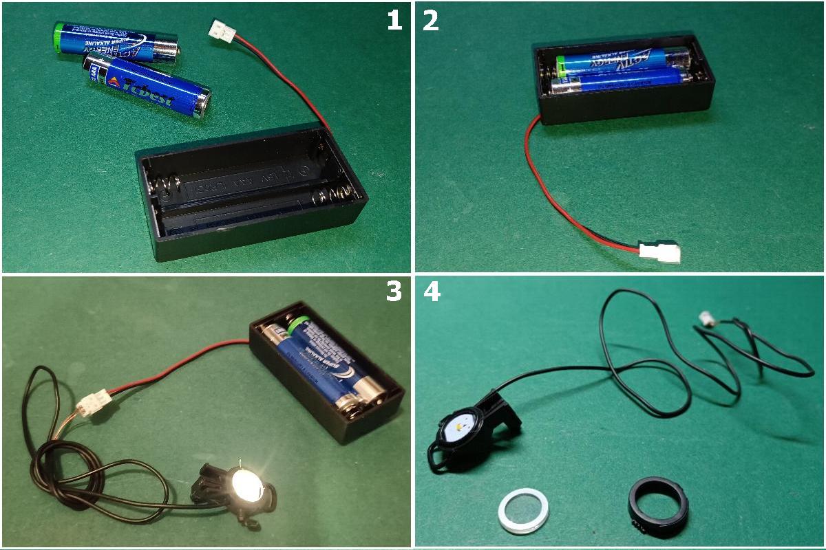

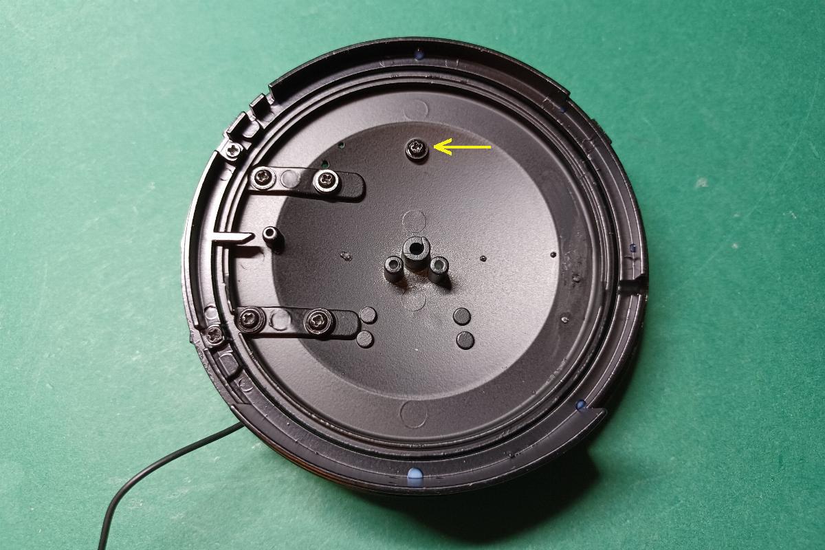

Kommen wir zu dem mitgelieferten Batteriekasten, den wir mit zwei Microzellen ( AAA ) bestücken ( Bild 1 und 2 ). Als Erstes testen wir damit ob die Loklaterne funktioniert – und ja, sie leuchtet ( Bild 3 )! Danach nehmen wir das Glas der Laterne und die Einfassung dazu ( Bild 4 )
Zuerst wird das Glas aufgelegt ( Bild 1 ) und danach mit ganz wenig Kleber die Einfassung aufgesetzt. Passt wie angegossen ( Bild 2 )! Die Laterne legen wir wieder an die Seite, damit der Kleber in Ruhe abbinden kann,

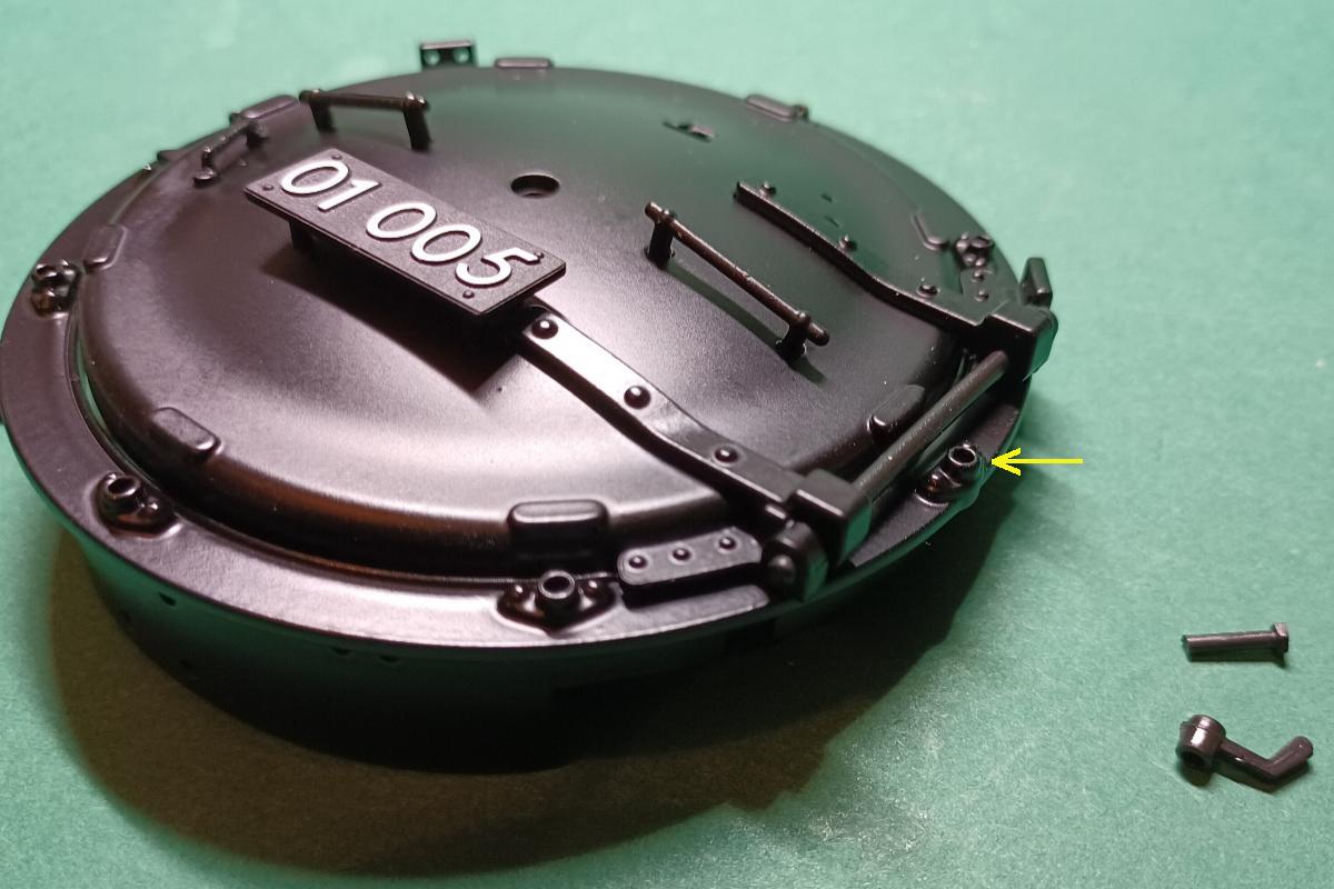

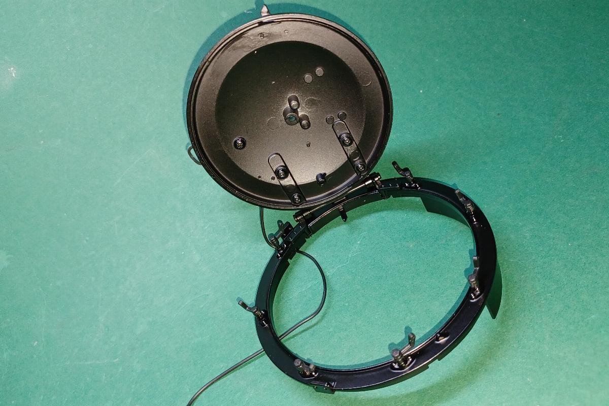

Jetzt nehmen wir wieder die Rauchkammertür sowie die Bolzen und die Vorreiber zur Hand.
Den Anfang machen wir mit dem einzelnen, kürzeren Bolzen. Der Bolzen wird zunächst in den Vorreiber gesteckt. Danach versehen wir die Spitze des Bolzens mit Kleber und stecken ihn in die Öffnung an der Haltering der Tür (rechts, mittig ).
Das Gleiche machen wir mit den weiteren 7 Vorreibern und Bolzen. Aufpassen, dass die Vorreiber nicht verklebt werden – nur die Bolzen!

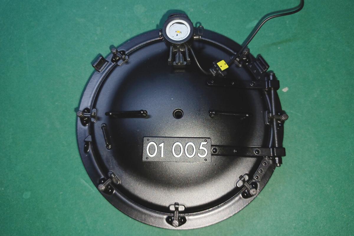

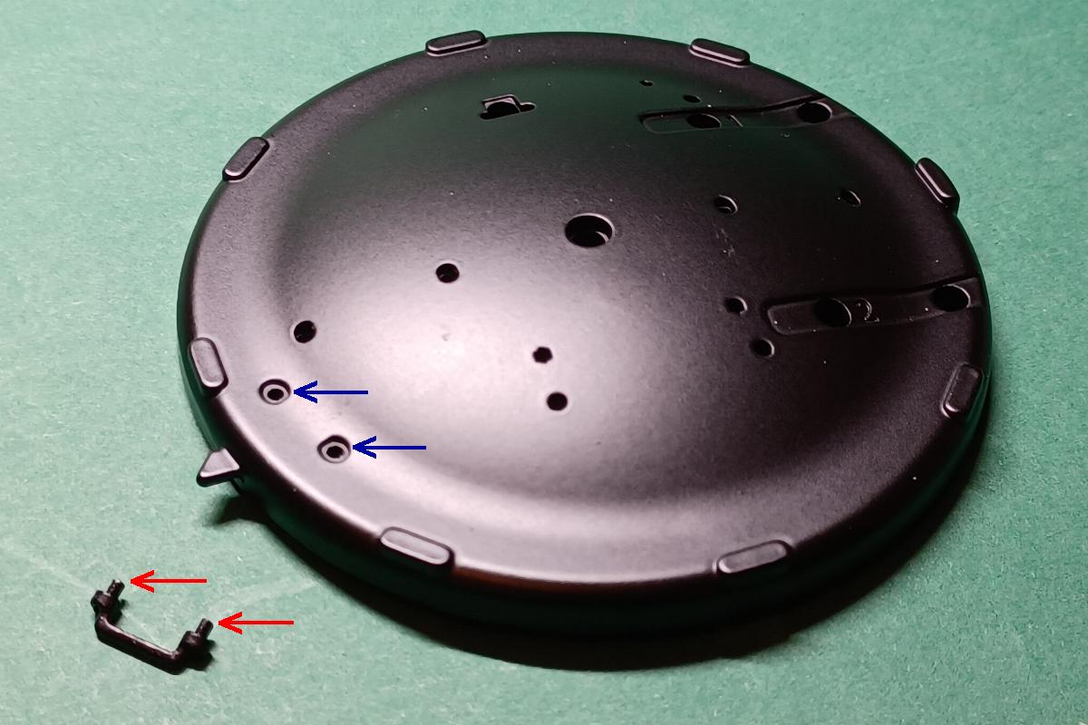

Im nächsten Schritt befestigen wir die Loklaterne an der Tür ( Gelber Pfeil ). Von vorn den Zapfen in die Öffnung stecken, ausrichten….
und von hinten verschrauben ( Gelber Pfeil ).

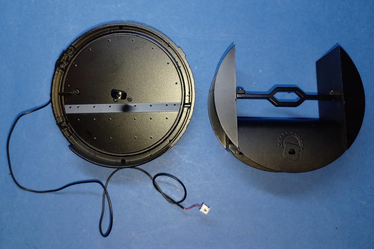

Nachdem wir die Rauchkammertür wieder umgedreht habenschauen wir uns an wie das Kabel verlegt werden soll. Dazu brauchen wir die „Steckdose“. Das Kabel wir auf der Rückseite durchgeführt, dann wieder ein bisschen Kleber an die beiden Zapfen geben und das Teil verkleben.
So schaut das dann aus:
Nun öffnen wir die acht Vorreiber um eine Viertelumdrehung und klappen die Rauchkammertür auf.
Jetzt nehmen wir den Riegel des Zentralverschlusses, den C-Ring und den Aufsteckschlüssel zur Hand ( Bild 1 ). Damit sollen wir den C-Ring ( Gelber Pfeil )in der vorgesehenen Kerbe des Zentralverschlusses eindrücken. Bei mir hat das leider nicht funktioniert und ich habe dazu meine altbewährte kleine Kombizange genommen ( Bild 2 )! Nun brauchen wir noch die Rückwand der Rauchkammertür ( Bild 3 ).

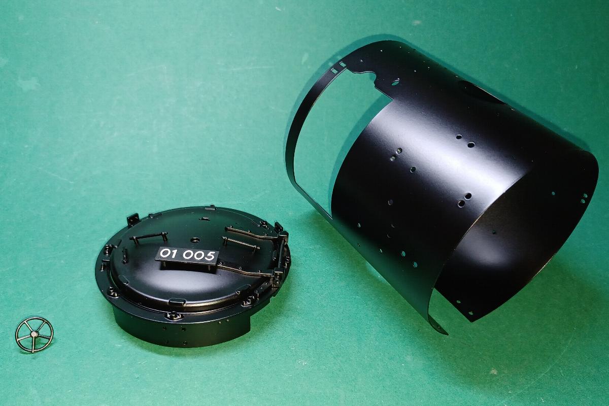

Die Rückwand wird innen in die Rauchkammertür eingesetzt und der Zentralverschluss in die mittige Öffnung bis zum Anschlag ( C-Ring ).eingeführt. Jetzt nehmen wir das Handrad dazu…
…und drücken es von vorn stramm auf den Zentralverschluss auf. Durch Drehen ergibt sich automatisch die korrekte Position.
Nun müssen wir nur noch die Rückwand von innen verschrauben ( Rote Pfeile ).
Durch drehen der acht Vorreiber verschließen wir die Rauchkammertür wieder und haben damit dann auch dies Baustufe komplett erledigt.
Die Bauteile können wir bis zur zweiten Lieferung erst einmal verpacken, denn in Baustufe 3 geht es anderweitig weiter. Da befassen wir uns mit den ersten großen Antriebsrädern.

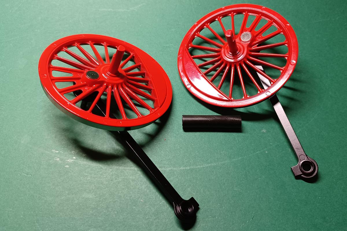

Hachette Baureihe 01 - Lieferung 1, Ausgabe 3
die Ausgabe 3 liegt bereit und da es ja auch in den Fingern kribbelt machen wir uns direkt ans Werk.
Den Anfang macht wieder die verpackte „Ware“. Da es sich um eine durchsichtige Blisterverpackung handelt fallen die riesigen roten Räder sofort ins Auge:
Also schnell auspacken und auf der Arbeitsfläche sortieren. Wir haben bekommen:
1 x 3a = hinteres Kuppelrad
2 x 3b = Buchsen
1 x 3c = hinteres Kuppelrad
5 x 3d = C-Ringe
1 x 3e = obere Speiseleitung
1 x 3f = Achse
1 x 3g = rechte Kuppelstange
1 x 3h = linker Deckel des Oberflächenvorwärmers
2 x 3i = Kuppelzapfen
1 x 3j = linke Kuppelstange

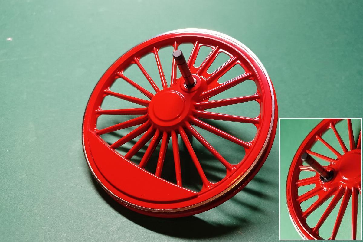

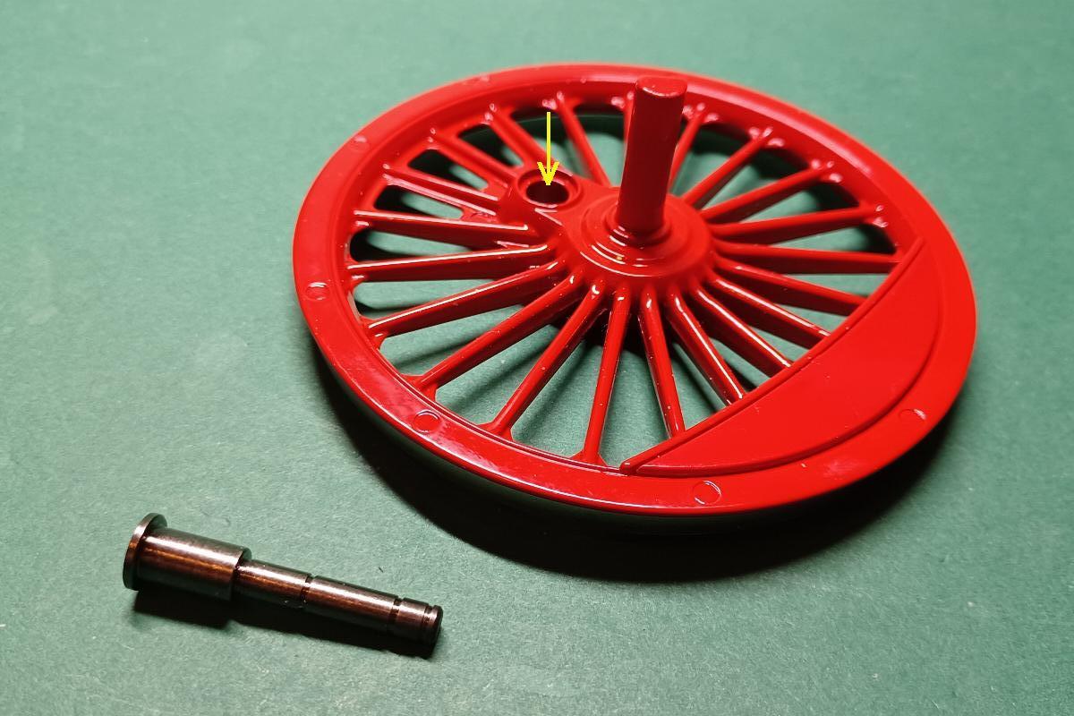

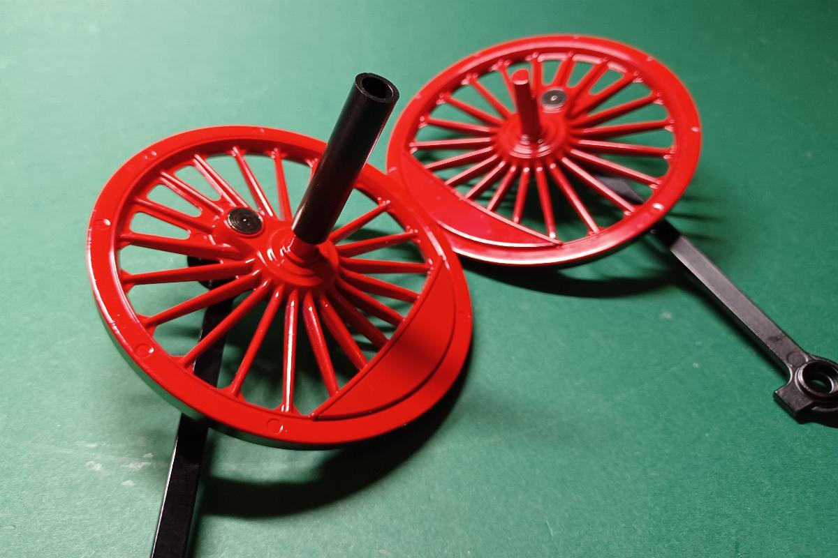

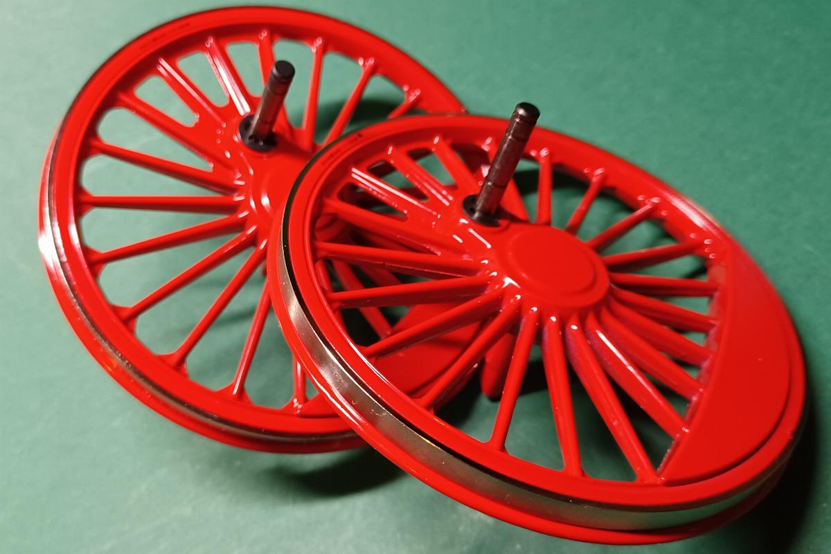

Wir beginnen mit dem ersten Rad und einem der beiden Kuppelzapfen. Der Zapfen wird von hinten bis zum Anschlag in die Öffnung gedrückt ( Gelber Pfeil ).
Richtig eingesetzt sieht man dir Vertiefung am Zapfen. In diese Rille wird der C-Ring montiert. Ich habe das wieder mit einer kleine Kombizange gemacht (Bild im Bild ).
Da die Räder 3a und 3c identisch sind, können wir auch keine Fehler beim Zusammenbau machen!
Jetzt nehmen wir die beiden Kuppelstangen und setzen jeweils die Buchsen ein. Vorher die Buchsen innen und außen einfetten. Das ist wichtig, da die Bauteile später ziemlich belastet werden und sonst schnell verschleißen!
Da ja beide Räder identisch sind ist es egal, welches wir jetzt zum rechten und welches wir zum linken machen. Einfach die Kuppelstangen auf die Zapfen aufschieben.
Die beiden Kuppelstangen werden jeweils wieder mit einem C-Ring gesichert.
Wir drehen beide Räder um und schauen uns die massive Achse an. Die Auskerbungen an den Enden sieht man sofort. Jetzt brauchen wir weiterhin das Bauteil 3f, welches im Bauplan ebenfalls als Achse betitelt wird ( Gelber Pfeil ).
Die Kunststoffhülse ( 3f ) wird auf die Achse aufgesteckt. Durch drehen der Hülse merkt man die korrekte Position, wenn man diese bis zum Anschlag aufschieben kann!
Nun stecken wir das zweite Rad auf und fixieren die ganze Einheit durch zwei Schrauben ( Gelbe Pfeile ).
Die nun soweit fertige Radeinheit wiegt knapp 300 Gramm! Bei der bekannten Spurweite von 64mm und einem Durchmesser von 89mm – gemessen und errechnet!
Die Ausgabe 4 ist auf der Homepage von Hachette für den 15. Februar angekündigt. Also werden wir uns nun erst einmal für einen vollen Monat in Geduld üben müssen. Oder anders gesehen einen ganzen Monat Vorfreude! Ganz wie man möchte. Man kann die Dinge ja immer so oder so sehen, oder? Aber es gibt ja noch den Königstiger, den Lamborghini und die Opel Sammlung. Also keine Langeweile!

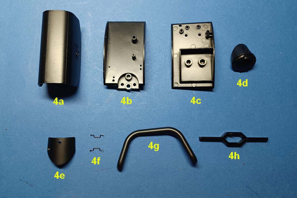

Hachette Baureihe 01 - Lieferung 2, Ausgabe 4
hier geht es nun auch weiter mit der zweiten Lieferung zur Baureihe 01. Leider mit ein paar Tagen zeitlichem Versatz, da es mir aus beruflichen Gründen nicht früher möglich war. Aber halten wir uns daran nicht länger auf und beginnen mit den verpackten Bauteilen. Auch bei der vierten Ausgabe bekommen wir die Teile in einer großen Blisterverpackung.
Ausgepackt finden wir folgende Bauteile vor:
4a = Obere Rauchkammernische
4b = rechte Rauchkammernische
4c = linke Rauchkammernische
4d = rechter Deckel des Oberflächenvorwärmers
4e = rechtes Deckblech
4f = 2 x Leitung
4g = Abdampfleitung zum Vorwärmer

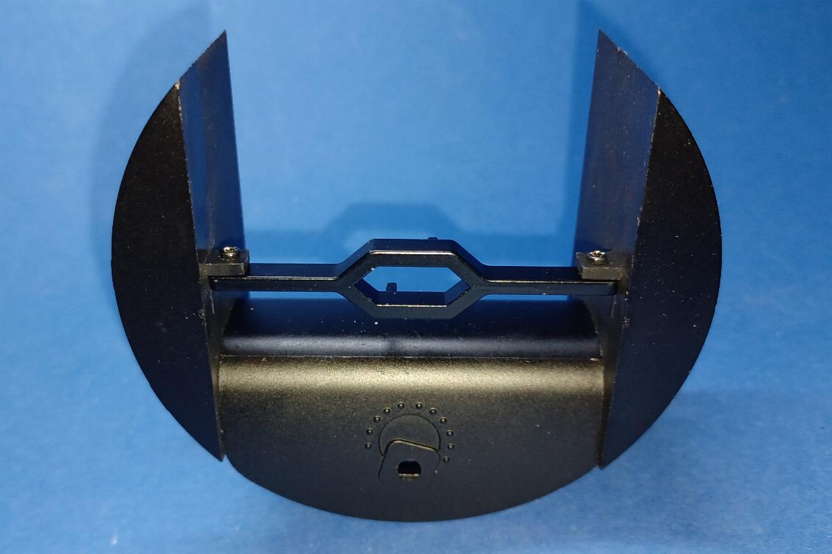

Jetzt können wir mit dem weiteren Zusammenbau beginnen, indem wir die obere und die rechte Rauchkammernische zur Hand nehmen. Die Bohrungen an der rechte Nische ( Gelbe Pfeile ) passen zu den Zapfen an der oberen Nische ( Rote Pfeile ).
Hier werden die beiden Teile mit zwei Schrauben fest verbunden.
Ist das geschehen nehmen wir die linke Nische hinzu. Die Verbindung erfolgt auf die gleiche Weise mit zwei Schrauben. Zuerst zusammenstecken….
..und dann verschrauben. Nun wird der Verschlussbalken eingesetzt. Dabei aufpassen, denn der aus Metall gefertigte Balken muss, wie auf dem Foto gezeigt, unterhalb der Laschen angesetzt werden! Die Gewindeschrauben zuerst durch die Laschen in das Gewinde in dem Balken schrauben! In der originalen Bauanleitung ist das auf den ersten Blick nicht eindeutig zu sehen!
Jetzt nehmen wir die Türwandbaugruppe und fügen sie mit den grad eben zusammengebauten Teilen der Rauchkammernischen zusammen.
In Ruhe anschauen, dann ergibt sich die Einbauposition auch von allein. Durch Drehen am Handrad verschließen wir die Tür am Verschlussbalken.
Weiter geht es mit der gesamten bisherigen Baugruppe und dem Äußeren der Rauchkammer.
An dieser Stelle wird es etwas problematisch und man macht sich schnell selber das Leben schwer! Unten mittig sollen die Bauteile mit vier Schrauben miteinander verbunden werden, wobei sich die eigentliche Rauchkammer als sehr „störrisch“ herausstellt! Zuerst habe ich es auch ohne irgendwelche Hilfsmittel versucht und das endete mit einem unnötigen und auch ärgerlichen Kratzer. Also überlegt und folgende Art und Weise hat sich als wesentlich besserer Weg bewährt:
Zunächst die Außenwand mit nur einer Schraube ( Gelber Pfeil ) fixieren. Dann den Bindedraht jeweils durch die beiden gegenüberliegenden Schraublöcher ( Rote Pfeile ) führen und solange verdrillen bis das Schraubenloch gegenüber der schon angebrachten Schraube exakt fluchtet! Am anderen Ende der Rauchkammer ebenfalls verdrillen bis das Blech sauber voreinander stößt. Nun die zweite Schraube eindrehen und danach den Bindedraht entfernen und die beiden weiteren Schrauben anbringen.
Auf diese Weise passt die Rauchkammer einwandfrei zusammen und die weiteren Bauschritte machen dann auch keine Probleme!
So sieht es dann von vorn aus:
Weiter geht es mit dem rechten Deckel des Oberflächenvorwärmers 4d und dem zugehörigen Deckblech 4e. Beide Teile werden miteinander verklebt.
Nun bringen wir das Teil an der rechten Seite der Rauchkammer an. Laut Bauplan soll es zusätzlich verklebt werden.
Jetzt wird der linke Deckel auf der anderen Seite der Rauchkammer angebracht. Den Zapfen auf der Innenseite in die zugehörige Öffnung an der Rauchkammernische einpressen. Zur Sicherheit wieder ein klein wenig Kleber an den Zapfen geben.
Jetzt benötigen wir die „Speiseleitung“ 3e, welche hinzugefügt werden soll.
Die Speiseleitung muss auf jeden Fall verklebt werden, da die beiden Enden recht locker in den Löchern saßen!
Zum Abschluss werden noch die beiden kleinen Leitungen 4f oben auf der Rauchkammer angebracht. Sie sind aus Draht gefertigt und müssen ebenfalls verklebt werden. Auf dem Bild sieht das noch sehr unsauber aus, aber nach dem Durchtrocknen wird der überschüssige Kleber mit einem Radiergummi entfernt.
Damit haben wir die vierte Baustufe hinter uns gebracht. Wie schon geschrieben muss man schon besonnen und überlegt vorgehen! Auf keinen Fall irgendwelche Bohrungen verändern, denn das rächt sich später, da dann weitere Bauteile auch nicht mehr passen werden! Das zieht sich dann wie ein roter Faden durch das ganze Modell….!
In Kürze geht´s an die Ausgabe 5, da machen wir dann unter Dampf weiter.
Gruß Stefan
