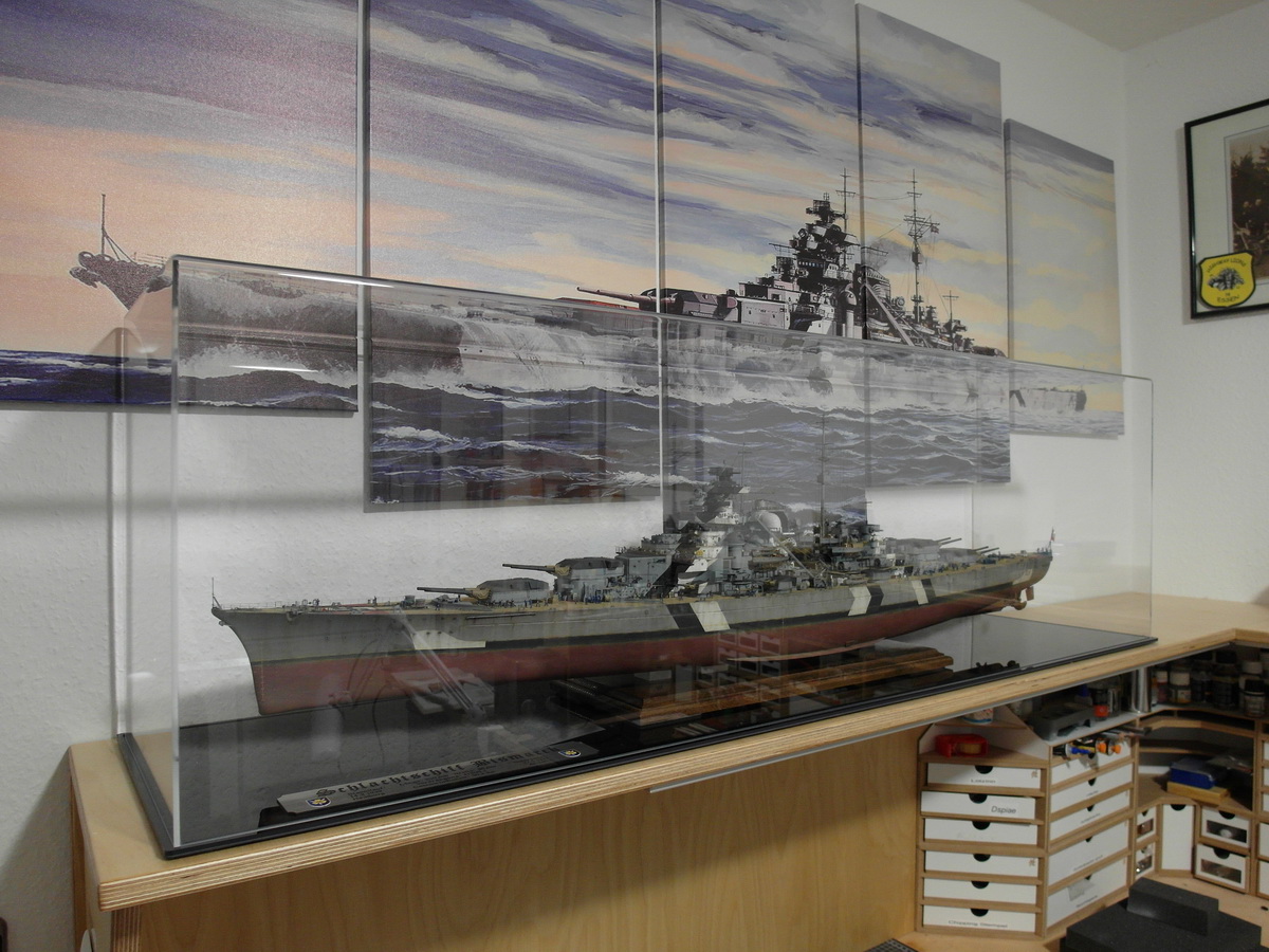

Schlachtschiff Bismarck in 1:200 von Trumpeter.
Ahoi liebe Modellbaugemeinde.
Ich zeige hier Ausschnitte vom Bau meines Bismarck Modells der Marke Trumpeter im Maßstab 1:200.
Zur optimalen Detaillierung des Modells habe ich das Pontos Detail Up Set "Advance" benutzt. Außerdem diverse Veteran Models Sätze, CMK und Figuren von Northstar.
Nicht zu vergessen ein Haufen Styren Profile zum Scratchbau und die berühmte Reste-Kiste.
Damit versuche ich ein Modell zu kreieren, das den Zeitraum von April 1941 zu ca. 80% historischer Korrektheit wieder gibt.
Gebaut habe ich an dem Modell zwei Jahre und vier Monate.
Dann wollen wir mal starten.

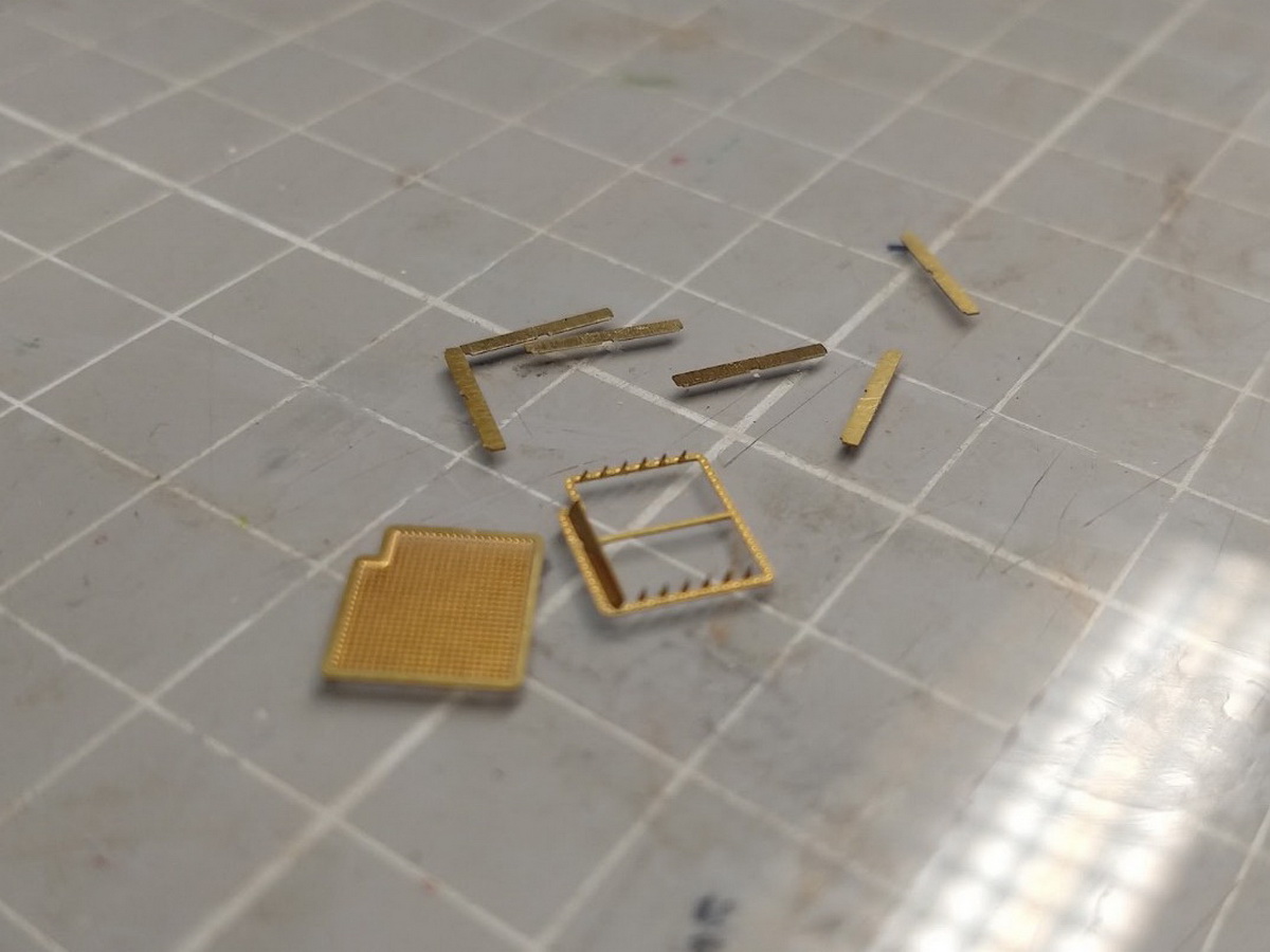

Dann ging es Los mit der Ätzteilorgie von Pontos.
Es gibt nix besseres in dem Bereich, auch wenn noch ein paar Fehler auszumerzen waren. Aber dazu später mehr.
Das macht man schon am Lüfter fest wenn man sieht, aus wie vielen Teilen er besteht
Und das Ergebnis in einer Nahaufnahme, einfach klasse.

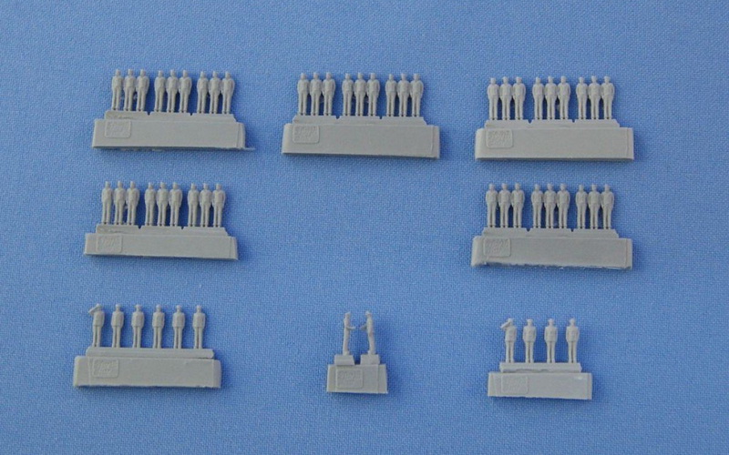

Jetzt kommen schon die ersten Crew Mitglieder auf die Brücke. Matrosen von der Firma Northstar.
Innere Wände aufgestellt und ein wenig Schaumstoff, damit man nicht durch die Bullaugen auf die andere Seite schauen kann.
Alles bereit, die Brücke kann verbaut werden.
Die Matrosen setze ich schon so früh in Szene, da man später sehr schwer an die inneren Elemente heran kommt.

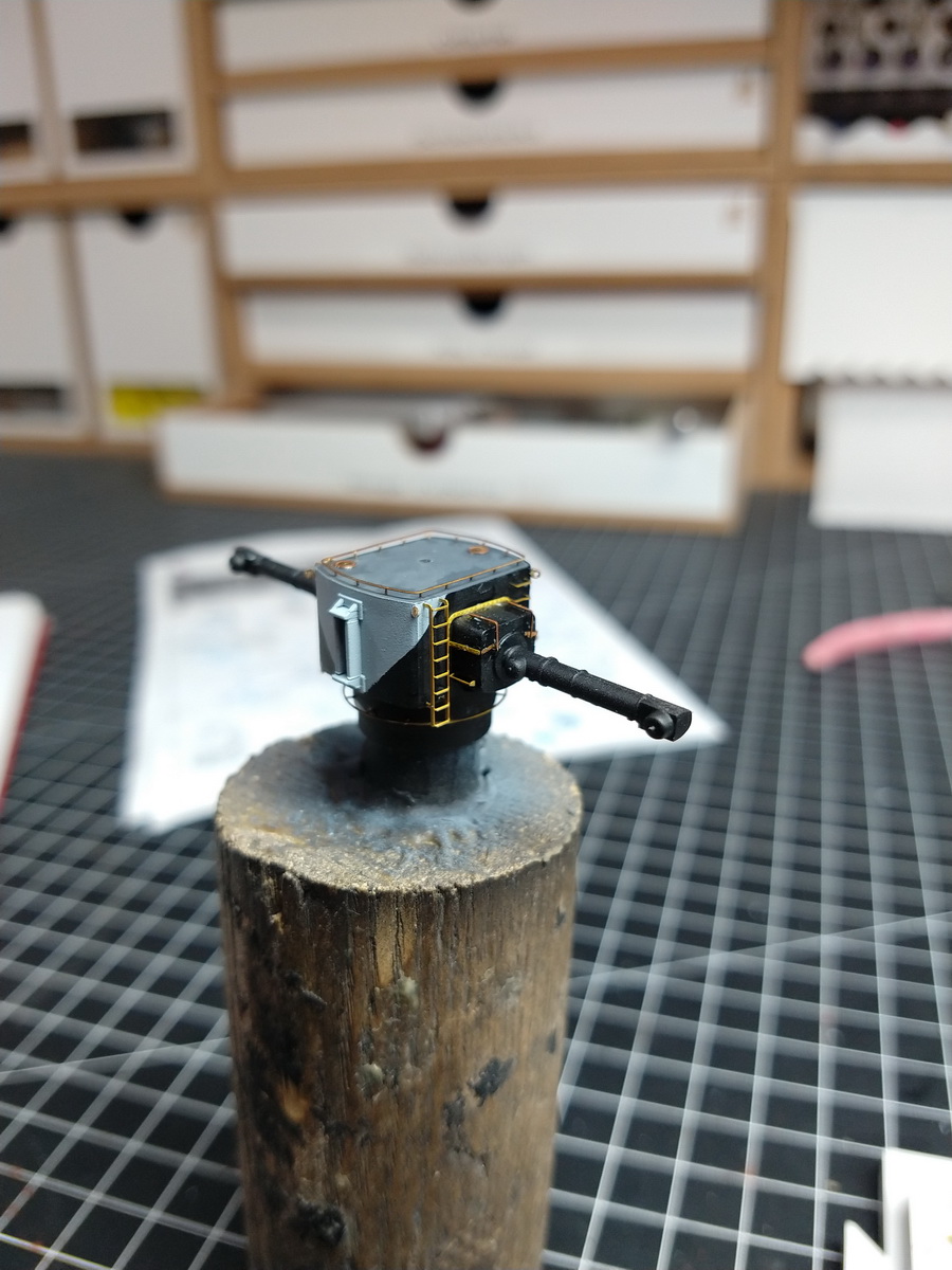

Wackeltöpfe aufwerten.
Und das nächste Turm Segment aufpimpen.

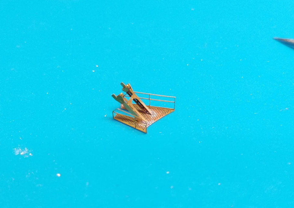

Die Aufnahme für den Kran habe ich weich gelötet. Das wäre mir mit PE Kleber nicht fest genug verbunden.
An der Galerie angebracht.

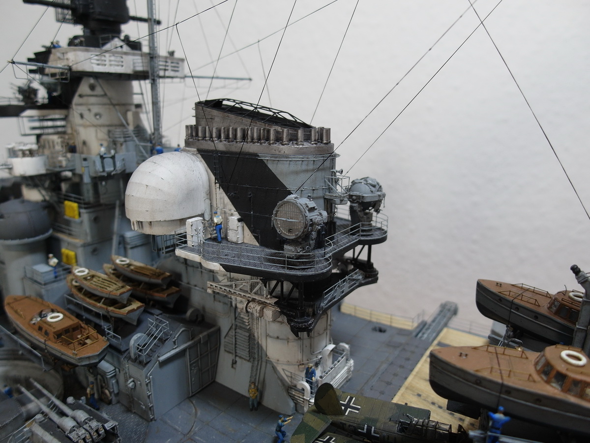

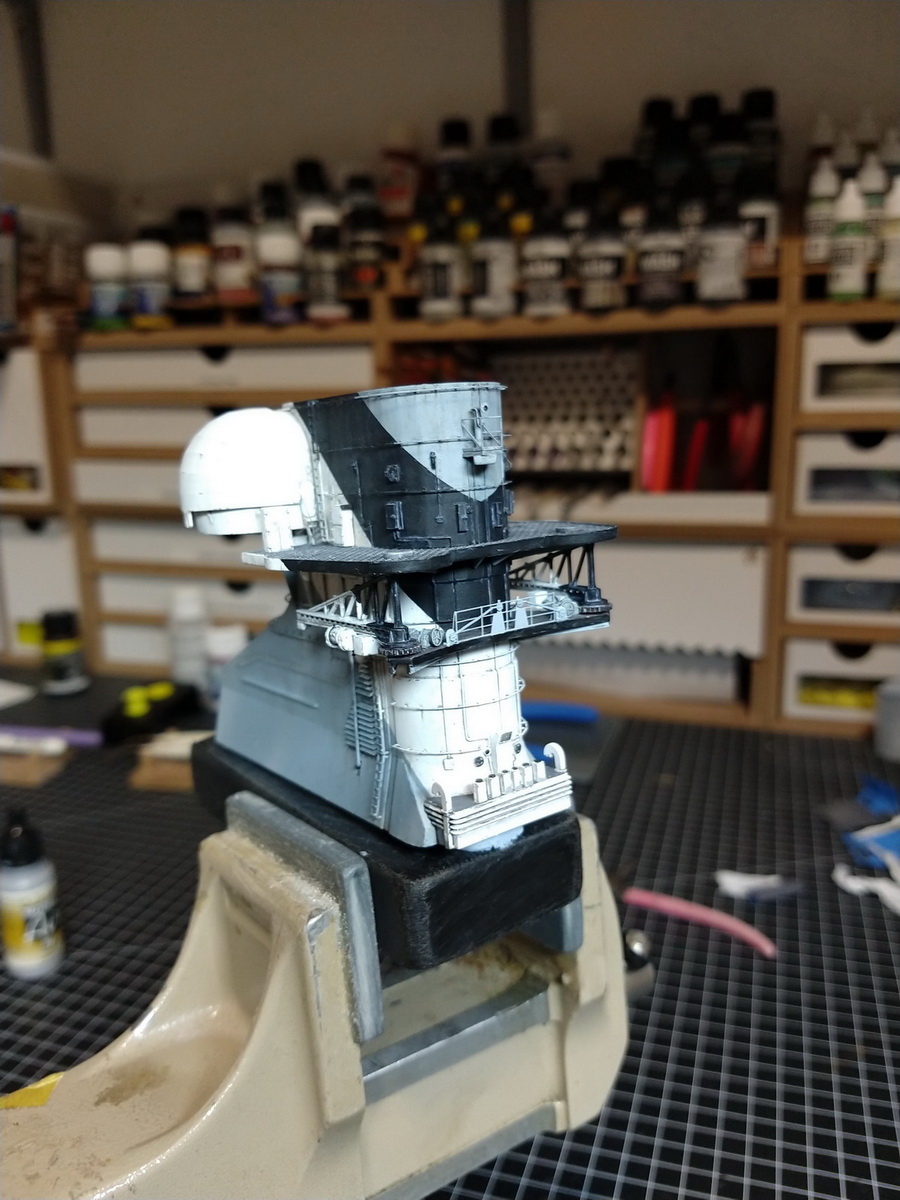

Kommen wir zum Schornstein.
Auch hier wurde viel mit Bleidraht und Profilen gearbeitet.
Das lackieren war an diesem Bauteil besonders aufwändig.
Bei den ganzen feinen Details mussten die Streifen vorher aufgebracht um dann nachträglich mit dem Pinsel die Ätzteile zu bemalen.

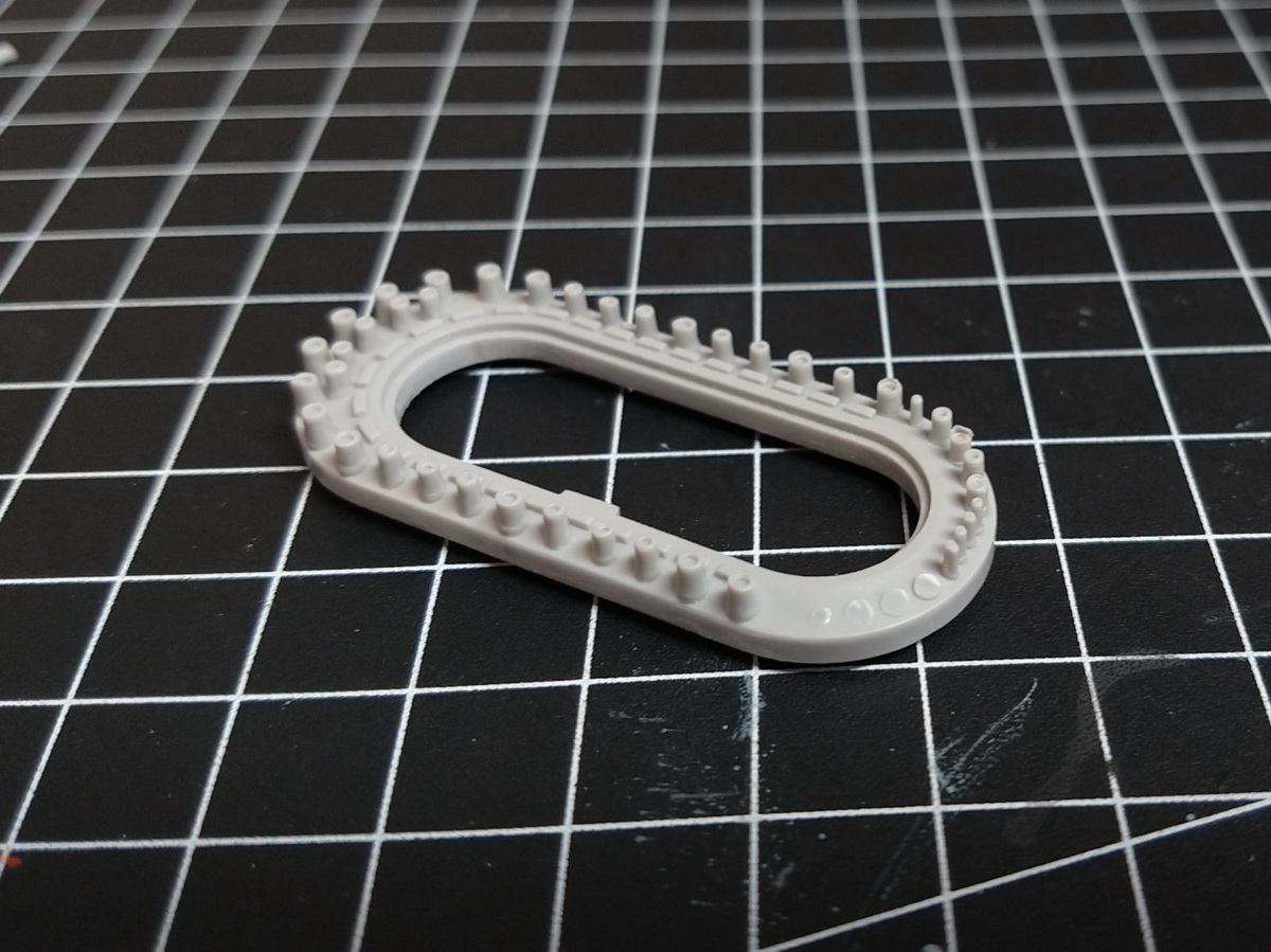

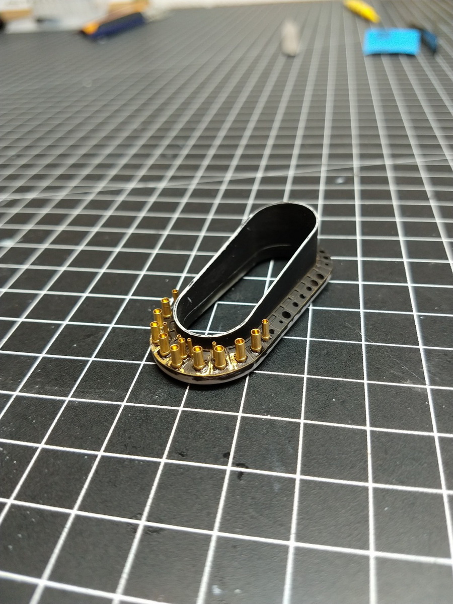

Nun zu dem Zusatz Set von Pontos. Hier ist unter anderem die Krone vom Schonstein dabei. Angefangen mit diesen Messing Hülsen.
Die das hier ersetzen. Weg mit den groben Plastikröhrchen.
Eines der Sachen die ich an Pontos so mag, sind ihre Bohrschablonen. Ob hier beim Schornstein oder bei den Steigeisen. Dieses Gimmick fehlt mir bei MK1 zum Beispiel.
Und rein mit den Hülsen.
Noch Aluminium Farbe drauf.
Und auf zur Krönung.

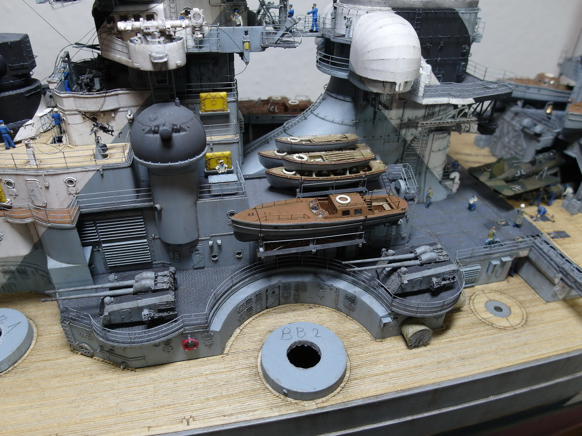

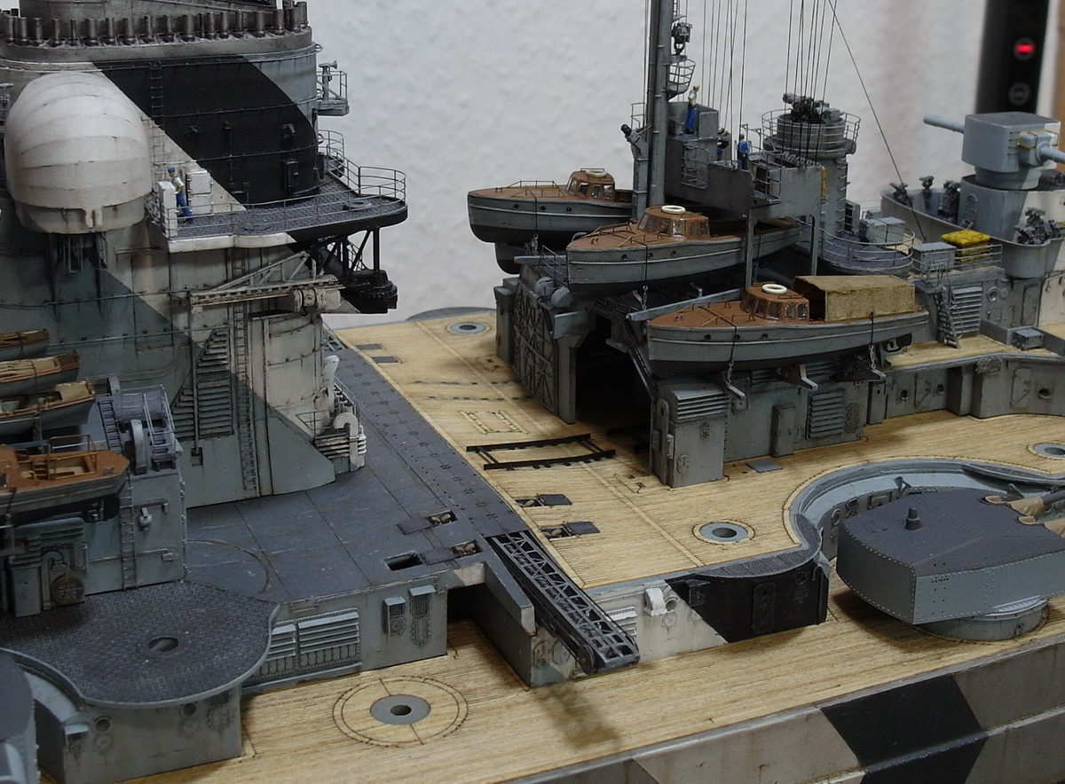

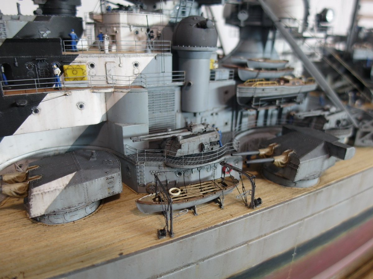

Damit zu den vorderen Hangars. Als erstes nehmen die Kutter und Jollen platz.
Die Admiralsbarkasse von Pontos ist ein Träumchen. Und von mir ´wurden noch ein Kompass und die Armaturen spendiert.
Auch am Hangar waren Gangway Halterungen angebracht. Die Plattform an der Seitenwand und die Leiter selbst hing unter der Beiboot Aufnahme.
Endlich konnte der erste Mast aufgestellt werden.
Der mittlere Entfernungsmesser hat sein Messing Kleid erhalten.
Und so konnte der Turm fertig gestellt werden.

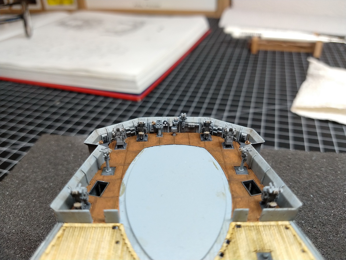

Im vorderen Bereich des Schiffs fehlte jetzt nur noch das Katapult.
Das hintere Deckshaus sitzt nur zur Probe auf dem Deck.
Man sieht, ich habe den Hangar offen gestaltet, da hier eine kleine Szene aufgebaut werden soll.

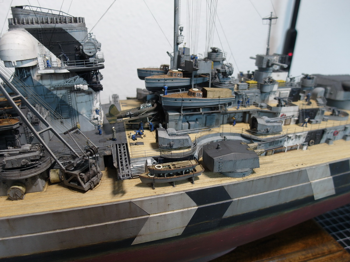

Damit können auch die hintern Aufbauten auf das Deck.
Dann habe ich mich noch um die Haupt Artillerie gekümmert und langsam nimmt das Schiff formen an.

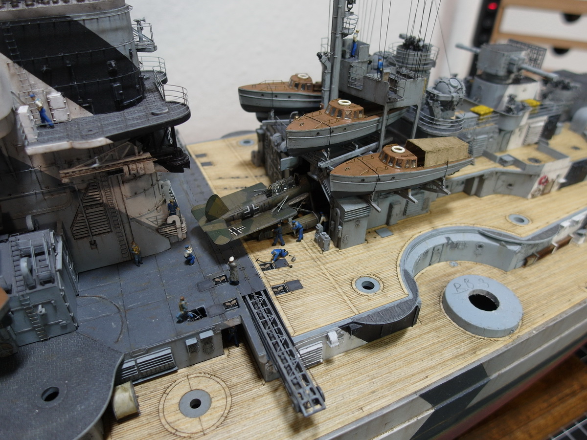

Nun zu dem Protagonisten der Szene vor dem hintern Hangar.
Meist wird die Arado dargestellt wie sie Startbereit auf dem Katapultschlitten sitzt.
Das wollte ich ein wenig anders machen.
Ich habe mehrere Fotos gesehen, wie die Mannschaft eine Arado aus dem Hangar schiebt. Dieses geschah auf einem Schlitten, der über einem abnehmbaren Schienen System geschoben wurde. Das Pontos freundlicherweise mit liefert.
Also habe ich ein paar Matrosen von Northstar in die Richtige Position gebracht und sie eine Einsatzübung durchführen lassen. Unter den strengen Augen der Offiziere. :schrei:
Dabei ist aufgefallen das an den hydraulischen Hebern der Katapultanlage noch etwas repariert werden muss.

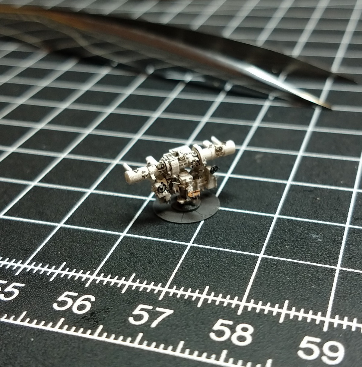

Zum Schluss noch die 10,5 cm Geschütze von Veteran verbaut.

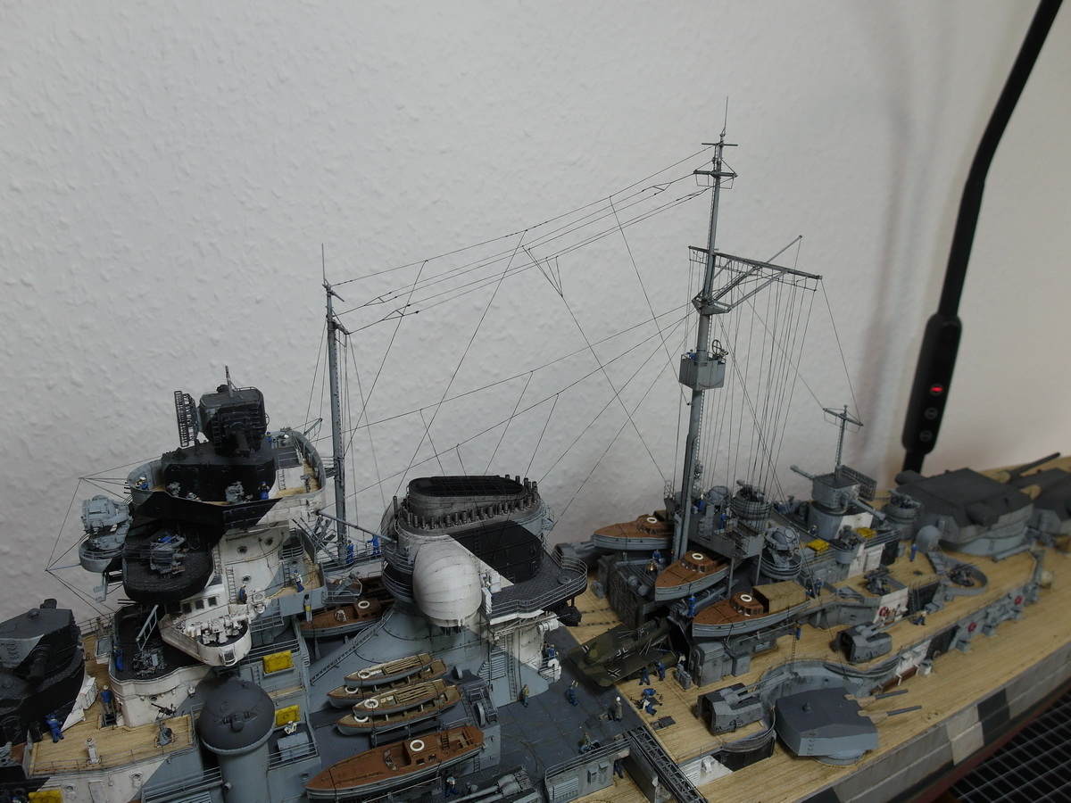

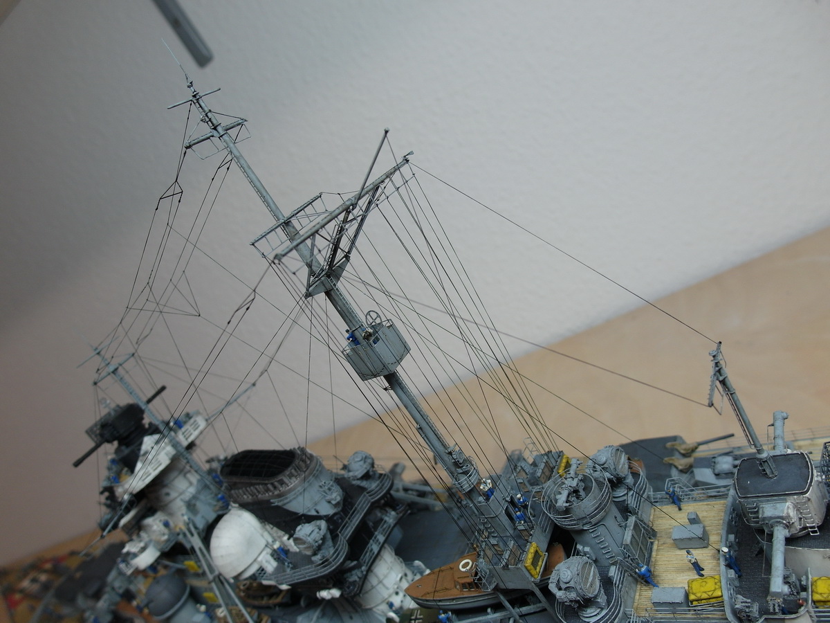

Und damit zur Takelage.

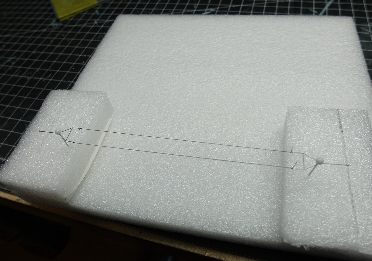

Als erstes habe ich mir eine Vorrichtung gebaut um Kabel, die zwischen diesen beiden Dreiecken angebracht waren, parallel spannen zu können.
So kann ich den Zug auf die zwei Fäden abstimmen, bevor ich sie verklebe.
Wie bei diesen Langwellen Antennen.
Dann waren Nerven gefragt.
Von Vier auf Eins reduziert, eine Herausforderung.
Nach und nach kommen Antennen und Abspannseile dazu.
Dann aber erst mal ein Takel Stopp.
Als nächstes mussten noch innen Bauteile angebracht werden, bevor ich die äußeren Antennen ziehen konnte.

Kommen wir langsam zum Ende.
Ich bestücke die Galerie vom Schornstein mit Scheinwerfer und Flak, damit ich mir bei den äußeren Antennen nicht ins Gehege komme.

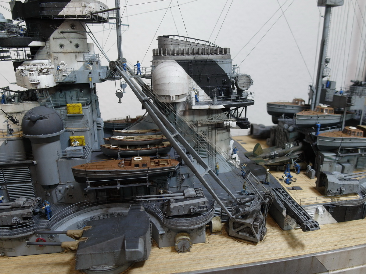

Als nächstes den Kran.
Beim Bausatz fehlten hinten die zwei Seiltrommeln mit den selbigen, welches ich aus Bleidraht nachempfunden habe.
Der Krankörper ist schon fertig und es sind immer noch Unmengen an Einzelteilen.
Aber auch die kommen zusammen. Noch eine Lampe gescratcht und schon kann der Kran in seine Aufnahme.
Jetzt kann die Takelage beendet werden.
Von hinten sieht man schön die Menge an Fäden.
Als letztes kommen die Beiboote auf Deck die April 41 noch da waren. Im Mai wurden sie entfernt
Genau wie die Kutter in den Davits.
Damit ist bis auf die restliche Besatzung und die äußere Reling das Modell abgeschlossen.

Darum bringe ich das hier auch jetzt zum Abschluss und dann kann ich euch das fertige Modell in der Bildergalerie präsentieren.
Das sind die letzten Matrosen die eine Uniform bekommen haben.
Auf dem gesamten Schiff dürften sich ca. 100 Crew Mitglieder befinden.
Was noch fehlte war die äußere Reling und das Werk ist nach fast zweieinhalb Jahren vollendet.
Und noch ihr endgültiger Liegeplatz, vor Staub geschützt.
Dann bis zum nächsten Projekt.
Grüße, der Jölle.
Folgt mir auf Instagram:
Sonntag, 15. Januar 2023, 10:19
Wirklich ein tolles Modell, dem man ansieht, wieviel Mühe darin steckt.
Woraus besteht die Takelage? Elastikfaden, Angelschnur, Gussast?
Sonntag, 15. Januar 2023, 10:28
Danke Jochen.
Ich benutze inzwischen Elastikfaden, wie den hier von Infini.
Das macht das Takeln so viel einfacher.
Man bekommt es in verschiedenen Stärken, es ist sehr dehnbar und äußerst reißfest.
Grüße, der Jölle.

Sonntag, 15. Januar 2023, 15:00
Ein Wahnsinn das Schiff gehört in ein Museum. Wie hast du diese extrem realistische alterung hinbekommen?
LG Manuel
Sonntag, 15. Januar 2023, 17:18
Wow.Vielen Dank für eure tollen Kommentare.
Das macht mich echt stolz. :rot:
@MJuan
Als erstes auf den Grundlack verschiedene Filter setzen, also extrem verdünnte Farbe auftragen und mit eine flachen Pinsel, der mit dem Verdünner Medium benetzt ist, diese teilweise wieder aufnehmen.
Danach ein Washing, auf dem Grau mit einem dunklen Grau, auf dem Schwarz mit weißen oder hell grauen Washing.
Dann folgt das Chipping.
Sehr dezent bei den großen Schiffsmaßstäben. Nehme meist auch ein dunkles Grau dafür. Den Rand der Chipping Flecken betone ich dann mit einer ganz dünnen weißen Reflexkannte.
Ich glaube hier sieht man das ganz gut:
Und zum Schluss dann noch ein Fading. Also Schmutz der an Schiffen die Wände und runter läuft.
Einen grau, braunen Strich nach unten ziehen und diesen dann mit einem Pinsel immer weiter ausblenden. Den Pinsel mit Verdünner Medium getränkt und in einem Zewa abgetrocknet.
Puh, das ist mit Worten echt schwer zu beschreiben. Ich hoffe ich konnte ein wenig helfen.
Grüße, der Jölle.

Vielen Dank Kevin.
Mal schauen ob ich noch alle Zurüstteile zusammen bekomme.
Als erstes natürlich die beiden Pontos Sätze.
Und da sich einige Sachen überschnitten haben, auch noch den Eduard Satz.
CMK hat auch noch ein paar schöne Sachen.
Die Jollen und Kutter sind klasse. Die Entfernungsmesser der Türme allerdings Murks.
Und die Rohrhosen sind schon bei Pontos mit an Bord.
Dann natürlich die Juwelen von Veteran Models
Zum Takeln wie schon geschrieben, das Lycra von Infini.
Und für das Leben an Bord die wirklich guten Matrosen von Northstar.
Sind drei Sätze mit dynamischen Posen.
Und ein Statischer.
Ich glaube das wars.
Grüße, der Jölle.
