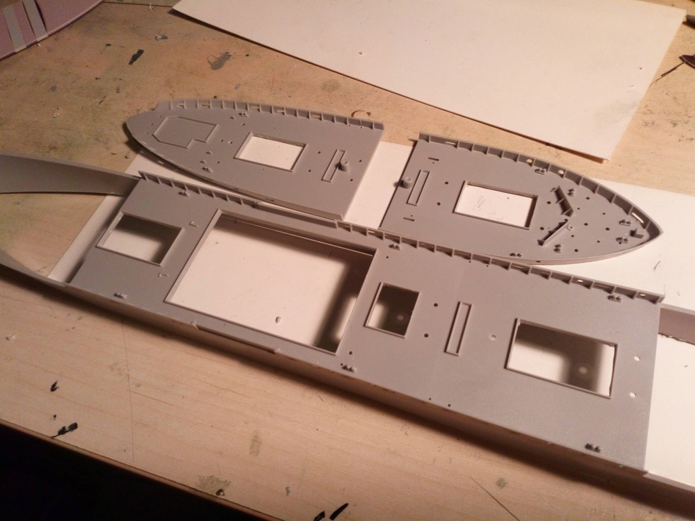

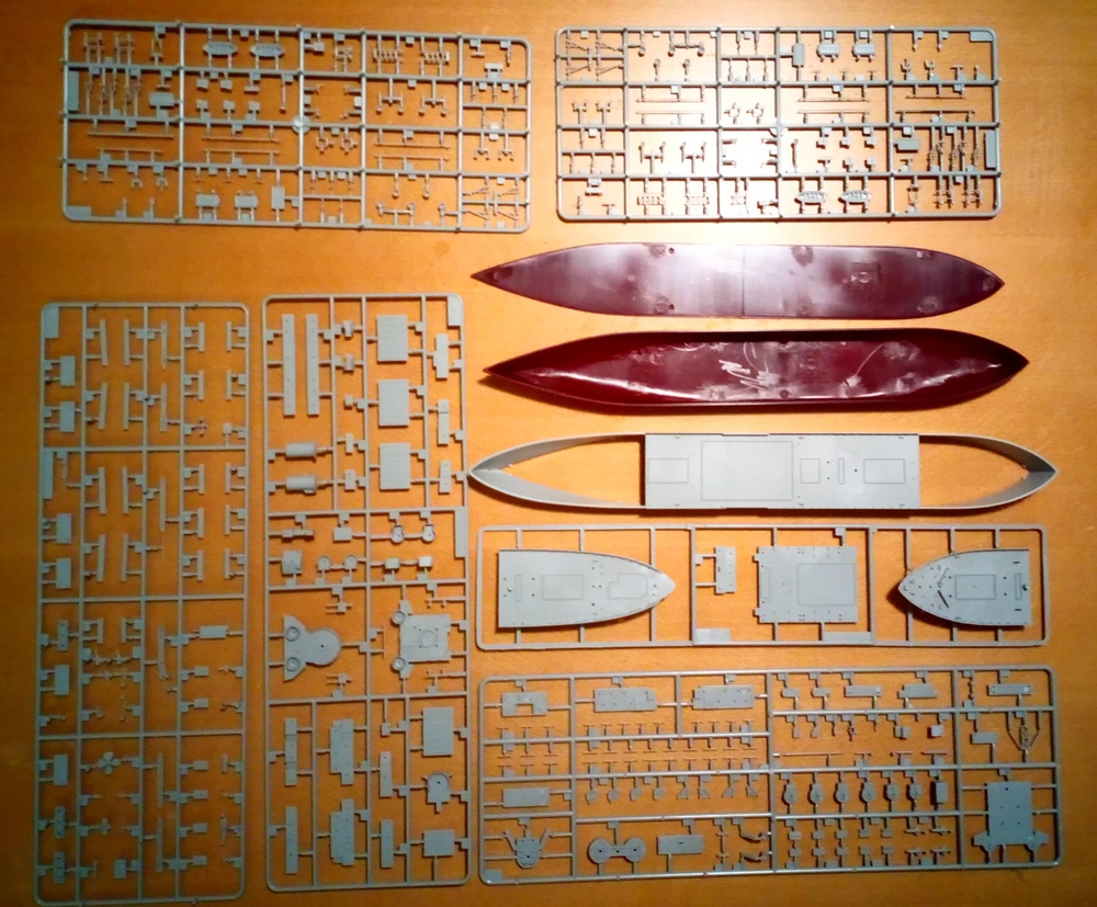

Los geht´s mit dem Rumpf.
Keine Oberflächendetails und die ungeliebte Trennung des Rumpfes in der Wasserlinie, bislang war das noch bei jedem Trumpeterbausatz eine Orgie in Schleif und Spachtel.
Lob an den Koch, man hat an die Kühlwassereinlässe gedacht. Immerhin. Die etwas grob geratenen Schlingerkiele werde ich nicht modifizieren, da das Modell später fest auf einem Ständer montiert wird, man sieht die Unterseite nachher sowieso nicht.
Apropos Ständer, der Bausatz enthält unüblicherweise gar keinen.

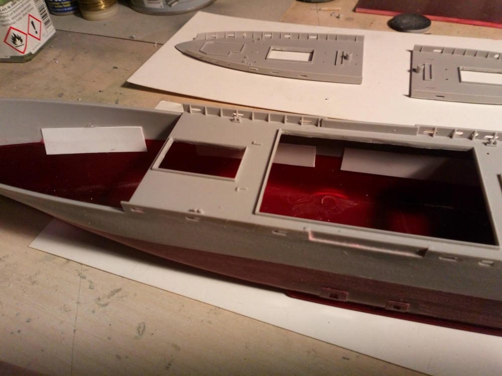

Um von innen an die Rumpfnaht heranzukommen und auch, um später Strippen durch das Deck ziehen zu können habe ich Ladeluken und Aufbauboden geöffnet.
So nämlich.
Passgenauigkeit ist nicht berauschend, war einiges an Gewalt erforderlich.

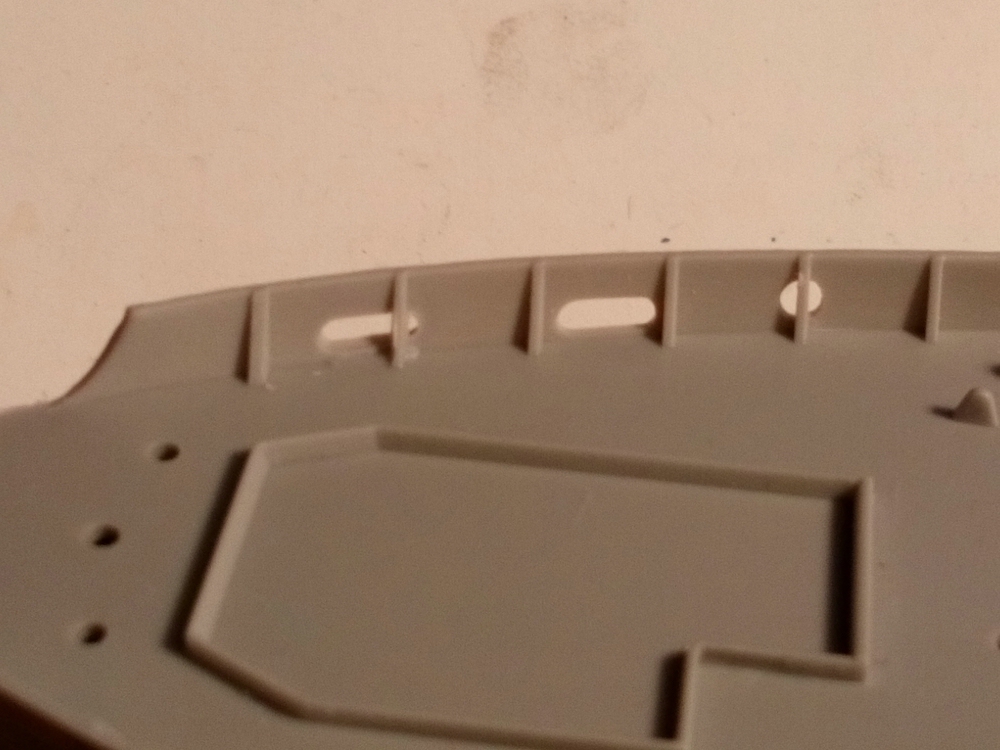

Nächster Kritikpunkt: Die Schanzkleidstützen sind sehr dick, vor allem aber sind sie einfach in gleichmäßigen Abständen gesetzt, ohne Rücksicht auf Öffnungen im Schanzkleid. Mag das bei den Speigatten noch angehen, ist es bei den Festmacherklüsen ein Unding, schlicht nicht möglich. Also weg damit.
Schonmal Material für den Ersatz bereitgelegt...

Schanzkleidstütze quer durch die Klüse ... ich höre Hein Seemann bis hier fluchen :lol:

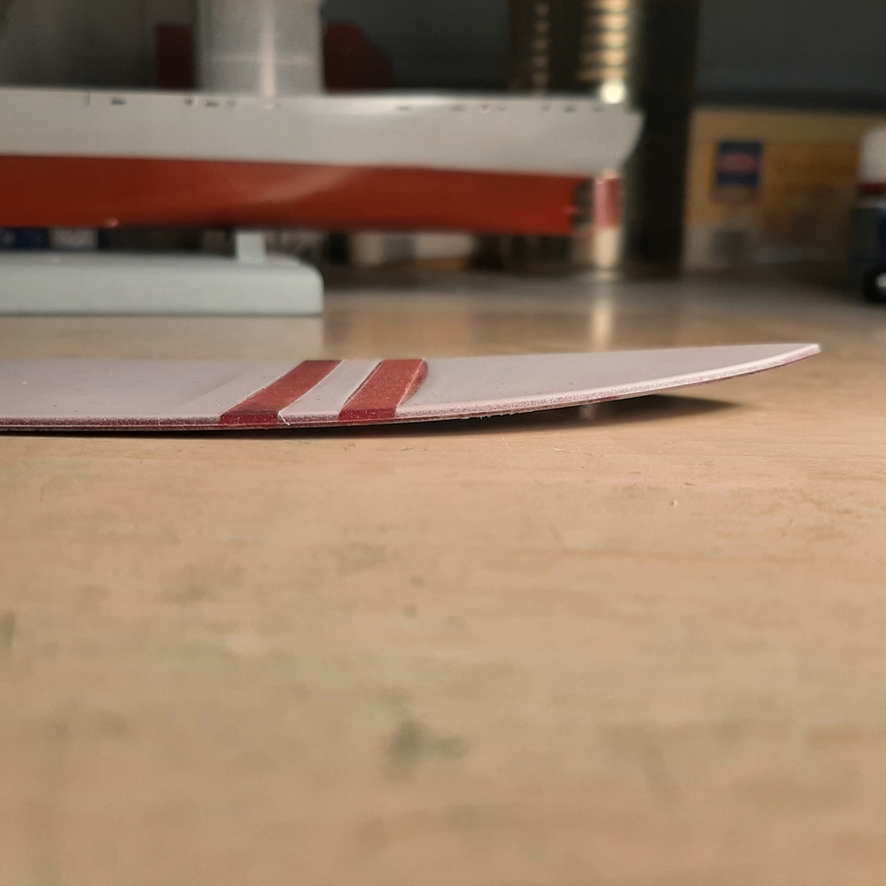

Kleines Update über eine enorm (trocken-)zeitaufwändige Sache:
Die Plattengänge des Rumpfes. Habe mich entschlossen, eine Oberfläche mit 3 Höhenstufen zu machen.
Zuerst die späteren "Täler" mit auf 4mm Breite geschnittenem Abdeckband geklebt. Dazu nach Fotovorlage am Bug beginnend 3 parallele Streifen geklebt und ausserdem das komplette Schanzkleid abgedeckt.
Spritzspachtel (Autozubehör) in 3 dünnen Lagen mit Trocknung jeweils über Nacht.
Die mittlere Ebene abgeklebt..
..und nochmal 2 Lagen Spritzspachtel.
Dann mit Körnung 280 nass abgeschliffen, um saubere Kanten zu bekommen..
..und vorsichtig entklebt. Da wird jetzt nochmal ganz leicht mit 600er nass drübergeschliffen und dann mal probehalber lackiert. Bis hierher bin ich mit dem Resultat ganz zufrieden.

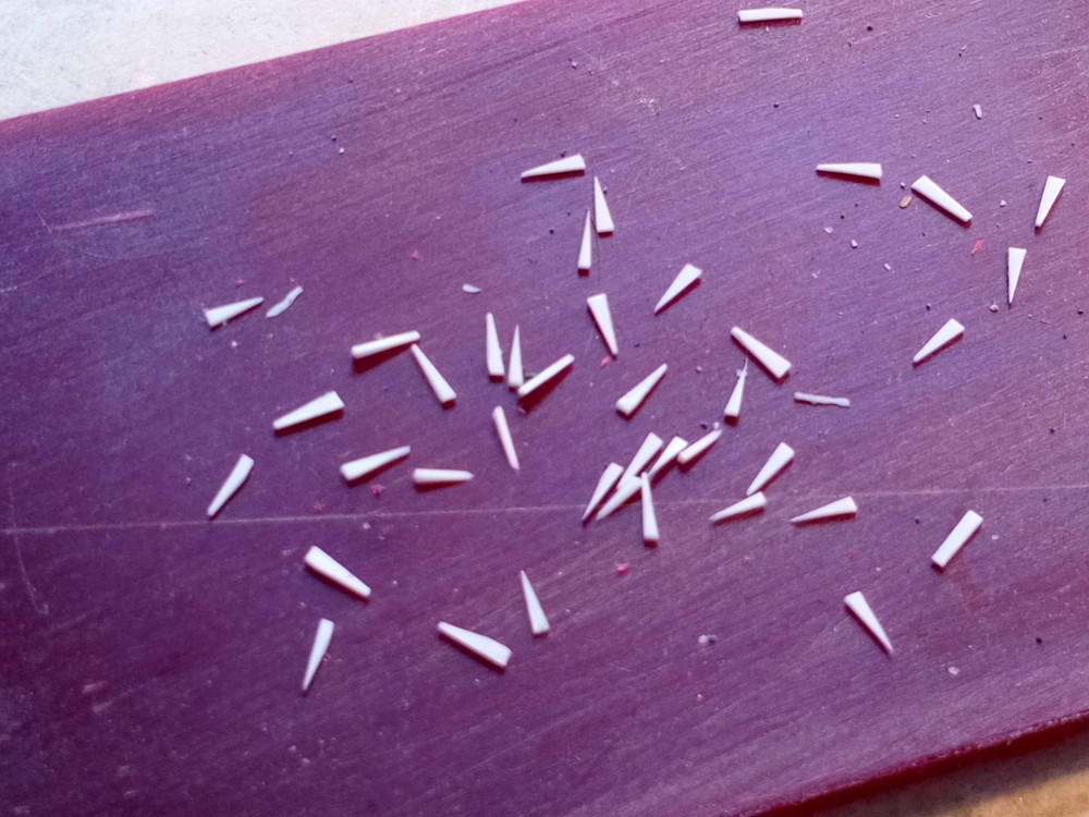

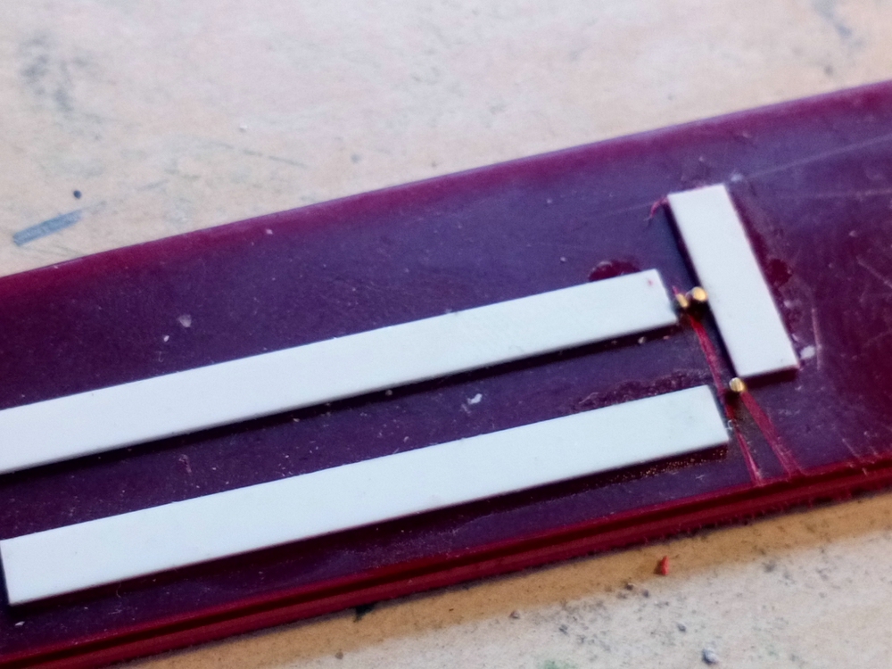

Schanzkleidstützen
Aus Plastikresten und Messingdraht eine kleine Vorrichtung gebaut..
..und in passende Streifen geschnittenen Quarkbecher eingelegt.
Messerklinge in die Führung eingesetzt und ein spitzes Dreieck abgeschnitten..
..Klinge umgesetzt und noch ein solches Dreieck abgeschnitten. Dann den Plastikstreifen an den Anschlag vorgeschoben und alles von vorn.
Nicht perfekt, aber ausreichend. In Wirklichkeit liegen die Unterschiede im Zehntelmillimeterbereich. Die gröbsten Ausreißer wurden natürlich aussortiert.
Davon brauchen wir 146 Stück..

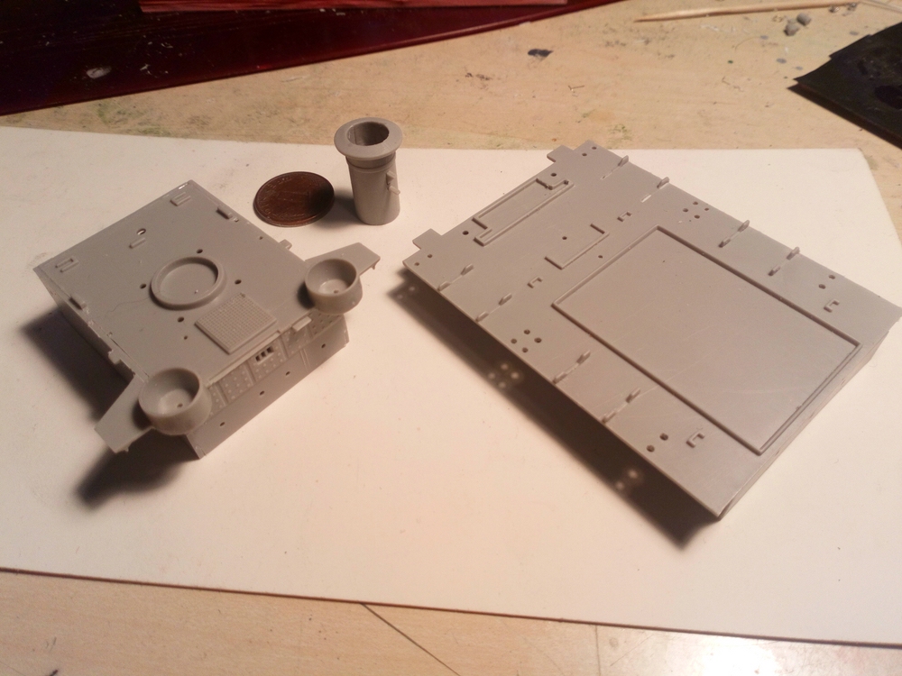

Und währenddessen diversen Kleinkram zusammengebaut.

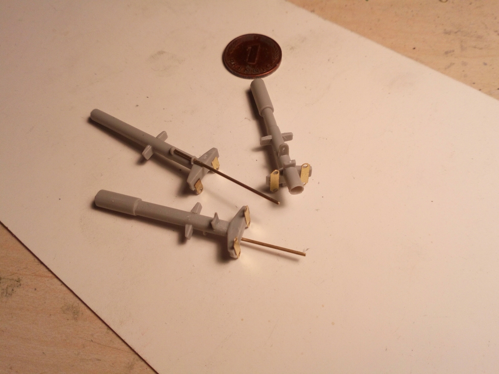

Ladewinden.
Niedergänge mit irgendwo übrig gebliebenen geätzten Türen.
Ladelukenabdeckungen, da sie der Krümmung des Decks folgen darf man sie nicht verwechseln.

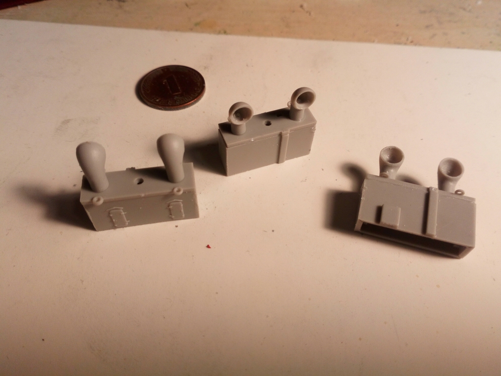

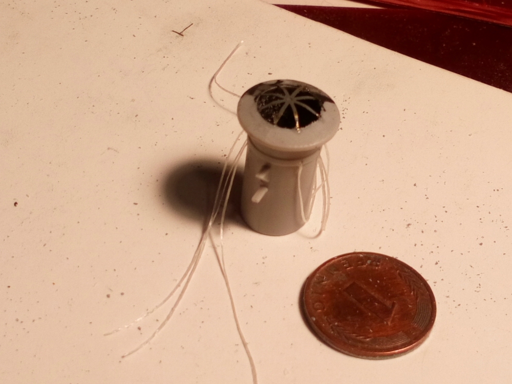

Mastunterbauten. Die einteiligen Lüfter wurden mit einem kleinen Kugelfräser vorsichtig aufgedremelt.
Masten mit einigen Ätzteilen aus dem Tomsmodelsatz und 0,7mm Messingdraht.

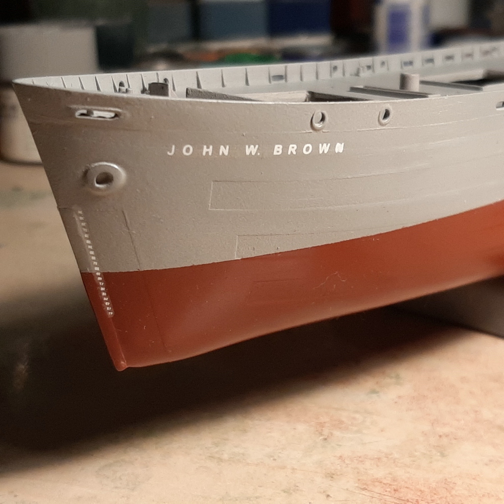

Der kleine Decalbogen. Leider folgt der Namenszug am Heck nicht der Krümmung des Rumpfes, ich musste ihn mehrfach zerschneiden um ihn halbwegs geradeaus zu bekommen. Hat nicht ganz funktioniert, was ich aber leider erst gemerkt habe als es zu spät war. Wen ein Decal mal nicht kleben soll klebt es für die Ewigkeit.
Als Heimathafen ist "Batimore" angegeben, der Bausatz stammt aus China...
Namenszug am Bug und Tiefgangsmarken, letztere sind spiegelverkehrt gedruckt, was aber in Realität nicht auffällt, dafür sind sie zu klein.
Die Gegenstücke achtern fehlen leider, ich habe nach einigem probieren einen Lackstift gefunden, mit dem ich immerhin so feine Pünktchen ausreichend gleichmäßig hinbekommen habe. Bei der Gelegenheit auch das fehlende L ergänzt, auf Lesbarkeit habe ich aber verzichtet. :pfeif:

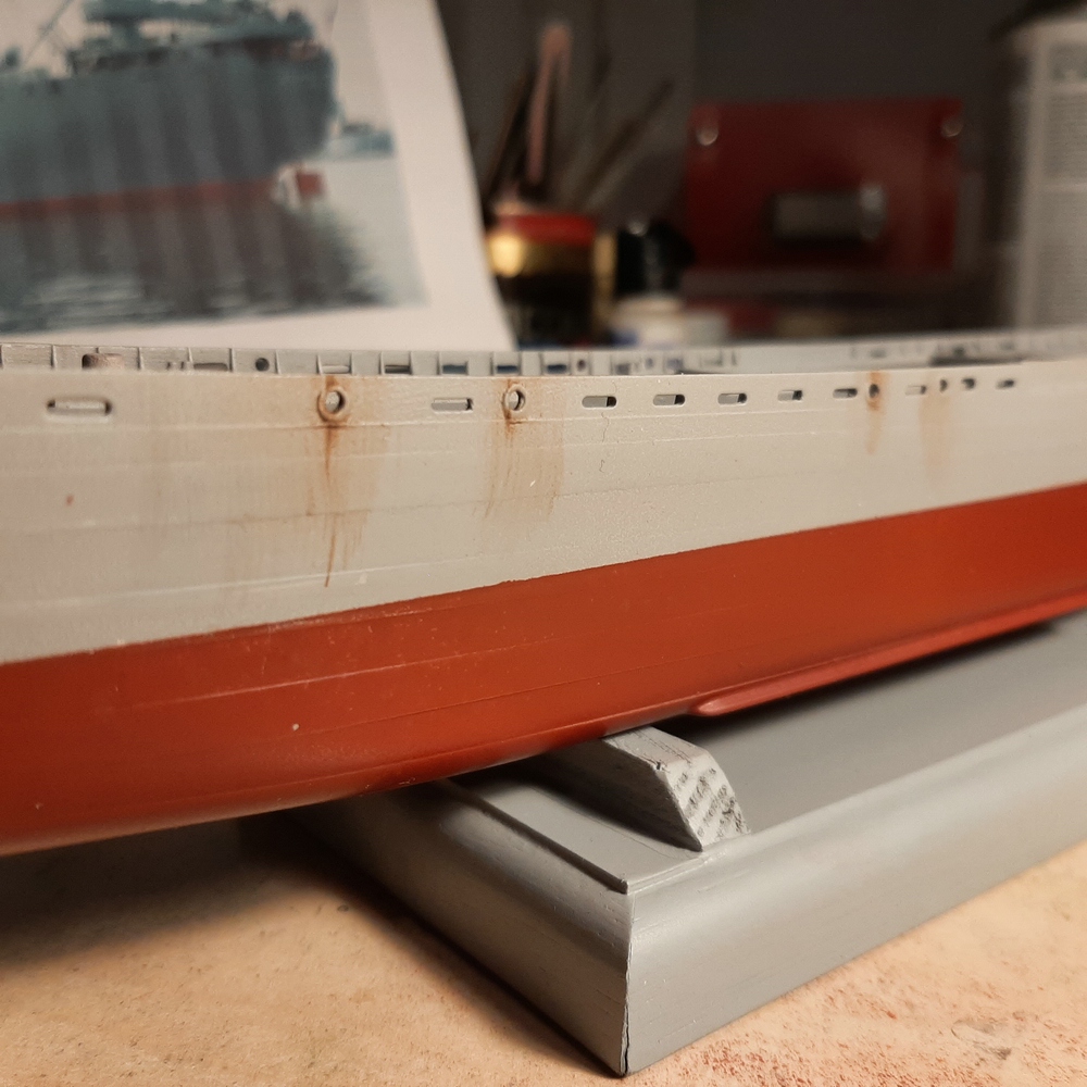

Normalerweise altere ich meine Schiffe ja wenig bis gar nicht, einfach weil es mir nicht gefällt, ist nicht vorbildgetreu. Kriegsschiffe waren der Stolz ihrer Nationen und wurden meist sehr gut gepflegt, es gibt zahlreiche Fotos von wie geleckt aussehenden Originalen und kaum welche von gammeligen. Allerdings hatten die Amis da, jedenfalls in Kriegszeiten, eine vergleichsweise laxe Haltung, Priorität hatte es, den Krieg zu gewinnen, optische Pflege sah man eher als unproduktive Ablenkung von der Hauptaufgabe an. Die Kampfschiffe wurden aber meist im Jahrestakt modernisiert und generalüberholt und bekamen dabei auch einen neuen Anstrich, weshalb sie trotzdem immer recht frisch aussahen. Mit den Transportern gab man sich weniger Mühe, da wurden nur die unbedingt nötigen Reparaturen gemacht. Und das sah man dann auch..
Ankerklüsen und Festmacherklüsen sind Bereiche, wo gern die Farbe abgescheuert wird. Die Rostablaufspuren habe ich mit "Rust Streaks" von AK gemacht..
..und dann die Roststellen selber mit Aquarellstiften.
Als nächstes kommen dunkle Ablaufspuren von Speigatten und anderen exponierten Stellen und etwas Salz um die Wasserlinie, vielleicht noch ein paar reparierte Stellen in abweichenden Farbtönen. Man kann jedenfalls schon ahnen, wohin die Reise geht...

Moin Jochen,
Die Lackstift-Tiefgangsmarken und die restlichen Decal-Arbeiten sehen gut aus :ok: Die Idee mit dem Stift merke ich mir :five:
[..] ist nicht vorbildgetreu. Kriegsschiffe waren der Stolz ihrer Nationen und wurden meist sehr gut gepflegt, es gibt zahlreiche Fotos von wie geleckt aussehenden Originalen und kaum welche von gammeligen [..]
Hier möchte ich Widerspruch einlegen. Von den Geleitschiffen Atlantik-Konvois gibt es unzählige Bilder, die das Gegenteil zeigen. Am Zustand der Schiffe kann man erkennen wie hart der Dienst im Nordatlantik war. Ich geb dir Recht, bei den Amerikanern war es nicht ganz so schlimm, aber auch die Einheiten der US-Navy im Atlantik sahen deutlich schlimmer aus, als jene im Pazifik, und die kleinen Einheiten wie Zerstörer und Korvetten nochmals schlimmer als die Dicken.
