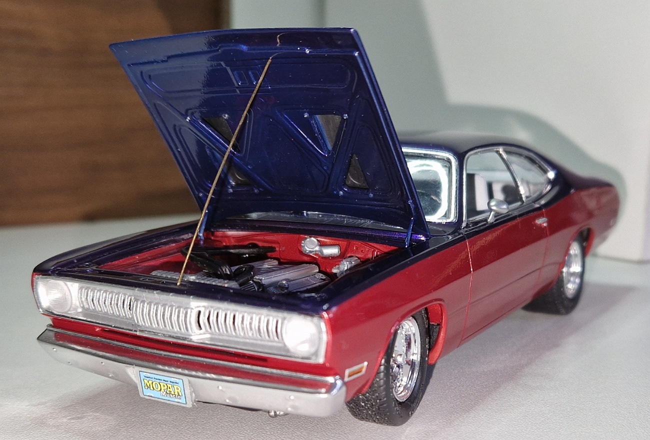

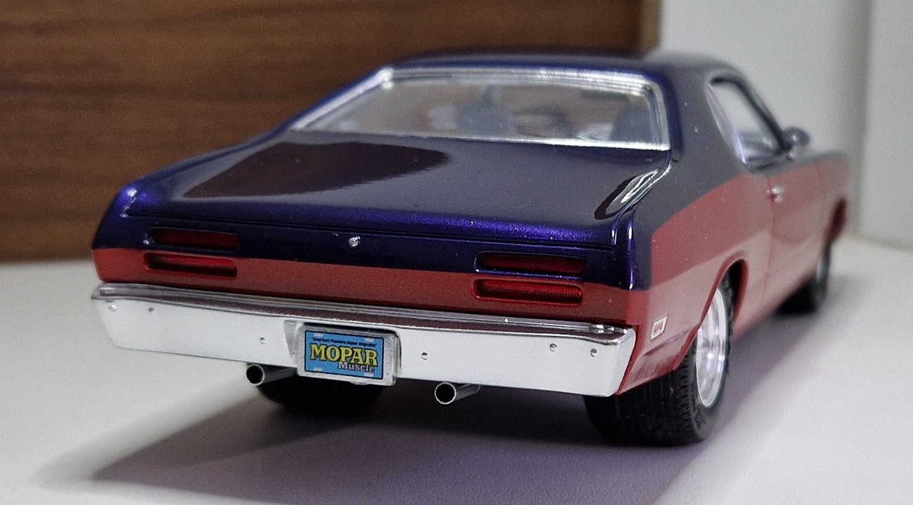

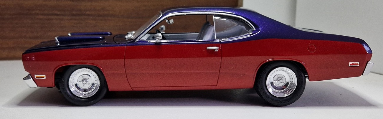

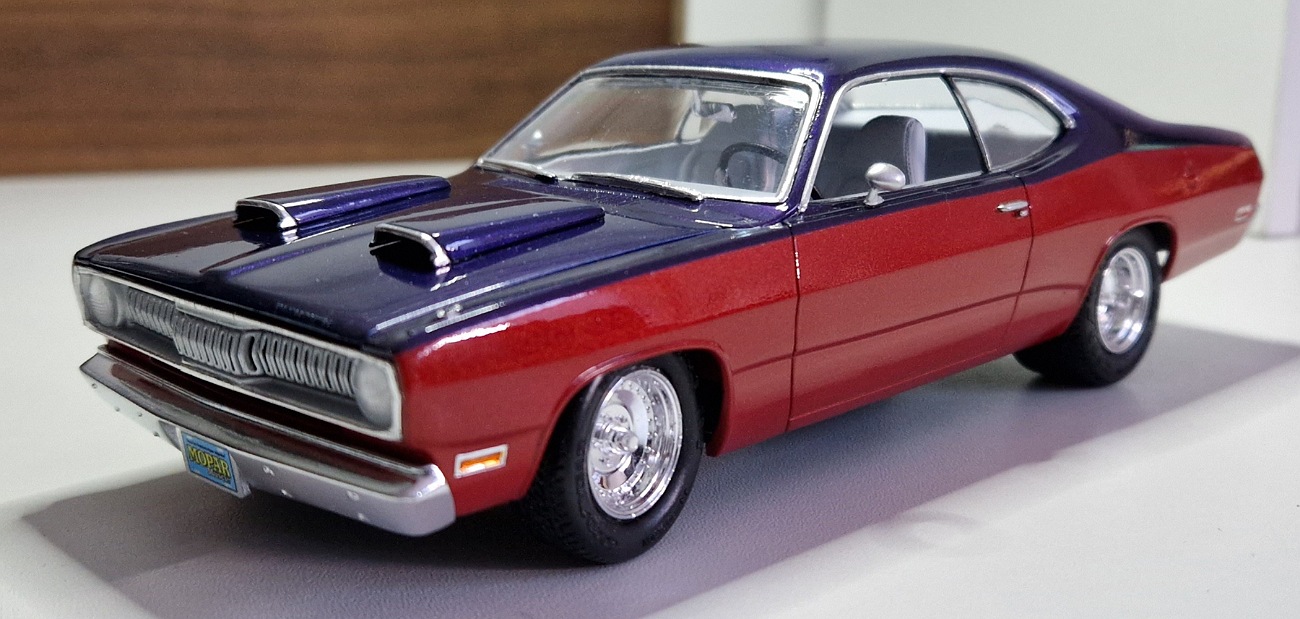

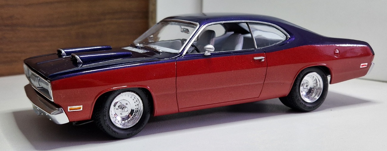

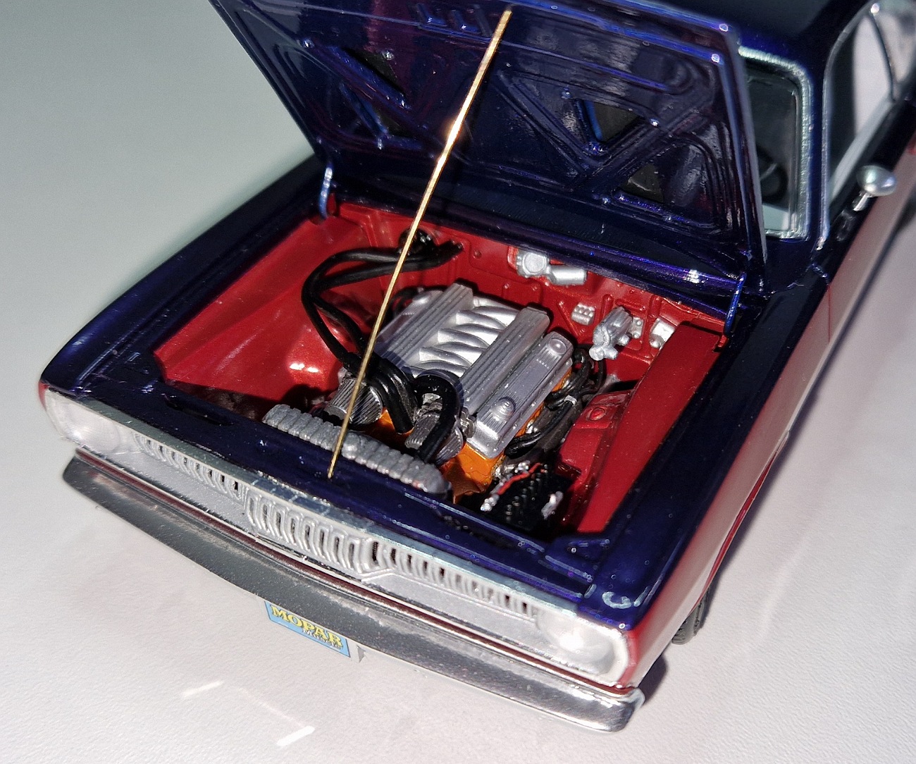

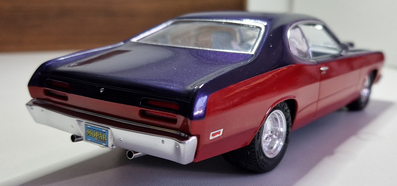

Hier ist nun der 71er Plymouth Duster.
Der Bausatz von Amt/Ertl ist eigentlich nicht der Beste. Überall Fischhäute im Überfluss, verzogene Teile oder schlecht gegossen. Trennähte und Angüsse überall da wo man sie nicht gebrauchen kann usw.
Aber mit etwas Geduld bekommt man auch hier ein schönes Modell hin.
Als Farbkombi habe ich oben Lamborghini Viola Alethia und unten BMW Sakhir Orange gewählt. Eine gewagte Kombi, aber ich hatte die im Netz mal irgendwo gesehen und fand es genial.
Dazu kamen Centerline aus meinem Fundus und irgendwelche Reifen aus demselben. Für diese Rad-/Reifenkombi mussten die hinteren Radhäuser nach innen verbreitet werden. Auch die Hinterachse wurde dementsprechend verkürzt. Vorn sind die Radhäuser ca. 2mm nach oben versetzt worden, damit die Tieferlegung stattfinden konnte. Diese ist einfach durch das umdrehen der Achsschenkel um 180 Grad bewerkstelligt.
Der Kühlergrill wurde geöffnet, die Stoßstangen entchromt und mit Molotow per Gun neu verchromt. Alle Metallteile am Motor, die Auspuffanlage und Teile der Aufhängungen, sowie die Hinterachse wurden mittels AK True Metal gemacht.
Nun genug der Schreiberei, hier in paar Bilder.
Vielleicht gefällt er ja dem einen oder anderen.

Die Farbkombi ist schräg - aber geschmackssache(!)
Die Bauausführung ist sehr gut. Sauber lackiert, das gefälllt mir
der offene Kühlergrill ist top
Weiter so ! :ok:

Moin Marcel
Die Lackierung gewagt und besonders die hintere Bereifung voll Fell, alles genau dein Ding :) . Innen scheint mir das etwas trist zu sein, aber gebaut ist der ansonsten Topp :ok:

Hi Marcel,
mir gefällt das Ergebnis sehr gut, auch wenn es eine gewagte Farbwahl ist, aber das kennen wir ja von uns ;)
Wie immer sehr sauber und professionell gebaut :thumbsup:
Den Felgen hätte ich ein ganz leichtes Washing noch verpasst, damit die Konturen realistischer wären, so sehen sie doch eher nach Spielzeug aus :thumbup:

Hi Marcel,
wie schon angesprochen wurde, ist die Farbwahl bzw. -kombination Geschmackssache. Andererseits, wenn anno '71 farblich nicht alles erlaubt war (Stichwort: High Impact Colors), wann dann? :rolleyes: Handwerklich alles gut gemacht, auch die Maskierung hast Du sauber hinbekommen. Zum Washing der Felgen hat Michi ja schon was gesagt. Zwei weitere Dinge finde ich nicht ganz stimmig: einerseits lässt Du die Radläufe an den Kotflügeln dran. Die hätte ich entweder abgeschliffen oder dann doch verchromt. Ist ja ein Showcar. Und gerade bei einem Showcar muss mMn auch ein spiegelglatter Lack drauf sein. Den 2K-Lack hätte ich auf jeden Fall angeschliffen und poliert, es ist doch einiges an O-Haut drauf... Das Schleifen nimmt den "Sirup-Effekt" (dicker Lack) auch etwas zurück, der Lack glänzt danach dann schön, ohne so dick zu wirken.
Es gibt viele von denen, wo die auch nicht verchromt sind. Schaust du hier.
Der Lack ist geschliffen und poliert, aber leider hab ich das wohl nicht gut genug gemacht. :nixweis:
Das Washing bei den Felgen werde ich vielleicht noch machen, leider bekomme ich das nie richtig gut hin.

Hi Michi, ich denke das werde ich noch tun. Hab das Citadel Shade Nuln Oil hier.
Damit habe ich auch die Vertiefungen der Lautsprechergitter auf der Heckablage und der Luftfilter gemacht.
