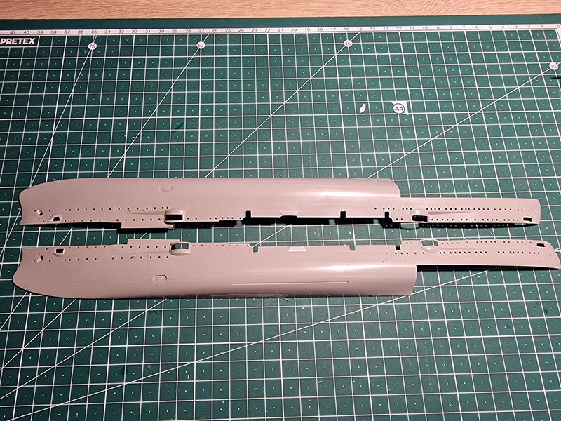

Da dieser Bausatz bereits offene Bullaugen hat, brauche ich nicht bohren. Ist ja auch mal schön 8)
Daher war der erste Schritt die seitlichen Türen in der Bordwand zu öffnen.
Dieser Bausatz ist noch aus dem Jahr 1995 laut Revell Prägung und das Plastik sehr weich. Das geht zwar gut zu schneiden, aber dennoch muss man sehr vorsichtig sein.
Dann habe ich mir die vorderen Kanonen angeschaut. Das sollte ja auch 1995 nicht Revell sein Ernst sein :bang:

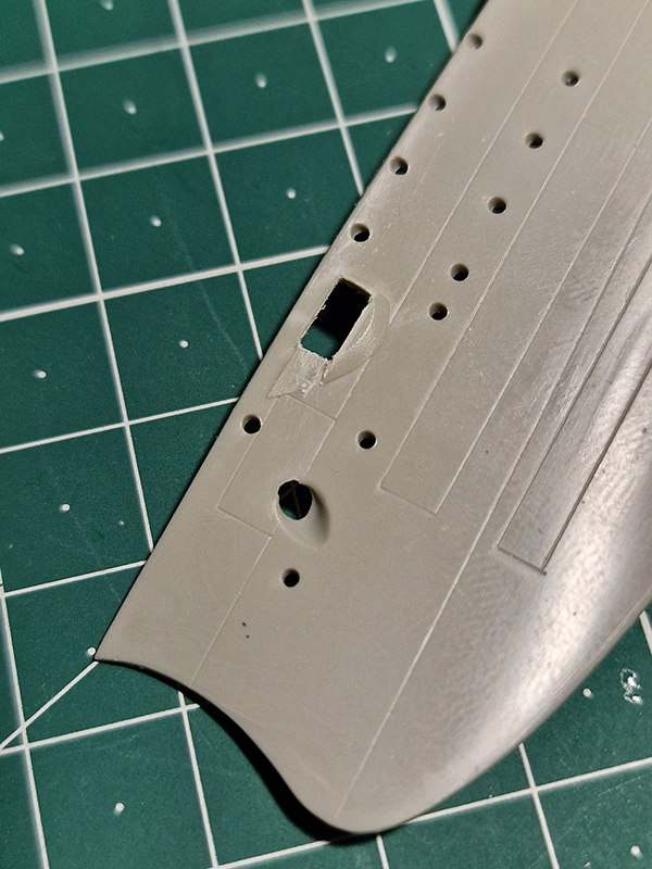

Also habe ich begonnen, die Kanonenluken zu öffnen. Es muss dann ja eh jeweils eine der 3D Kanonen dahinter montiert werden.
Hier noch zwei Bilder dazu. Die erste Luke ist offen. Steuerbord und die beiden achteren (sehen genauso schlimm aus) kommen die nächsten Tage an die Reihe.

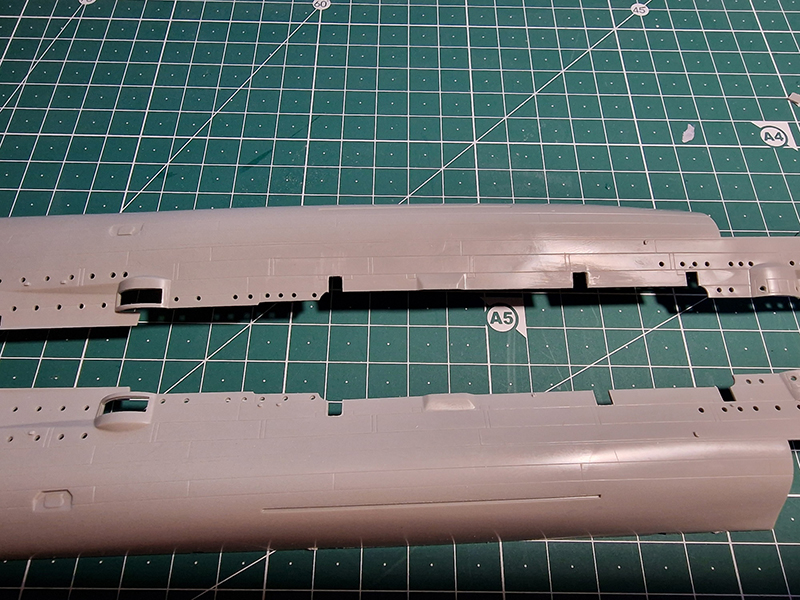

Ich habe Kasematten nun vollständig geöffnet. Teilweise steht da nur wenig Material. Vorsicht war also geboten.
Hat aber insgesammt gut geklappt und nach ein wenig feilen war der Punkt dann auch abgehakt.

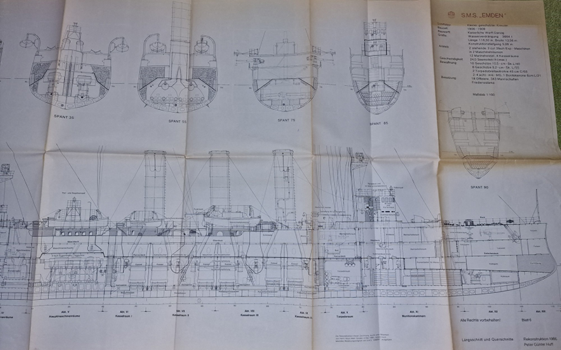

In der großen Bucht habe ich einen Plan im Maßstab 1:100 ergattert. Der bringt an ein paar Stellen Licht ins Dunkel.
Und dann hatte ich die Idee, den Plan zu scannen und in entsprechender Größe für die Vitrine der Emden (sollte dann an der Rückseite eingeklebt werden) auszudrucken.
Muss ich mal in meiner Firma mit den Kollegen der Hausdruckerei sprechen.

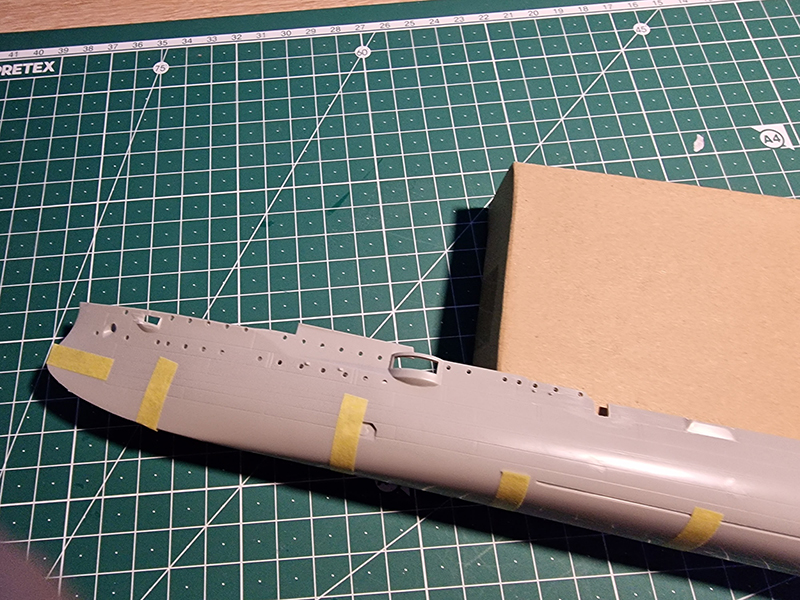

Und schließlich habe ich die Rumpfhälften zusammengefügt. Ist eine leicht "wabelige" Angelegenheit. ;(
Daher habe ich das Deck anschließend lose eingelgt, damit es die beiden Rumpfhälften auf den richtigen Abstand hält, bis der Kleber durch getrocknet ist. ^^

Der Plan in 1/100
Passte nicht ganz aufs Foto drauf, da er natürlich sehr länglich ist.
Und der Rumpf
Das wars dann für heute. Als nächstes muss ich den "Heckrumpf" und die Schlingerkiele einkleben.

Klasse Bauplan. Je länger man sowas studiert desto mehr Details werden sichtbar, zumindest geht’s mir so. Ich habe gleich eine ganze Planmappe für das IXer Boot.

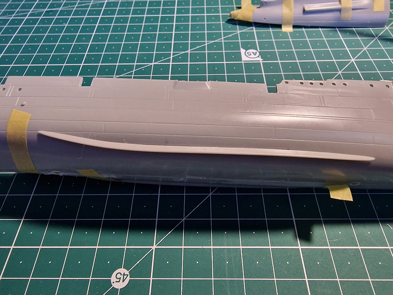

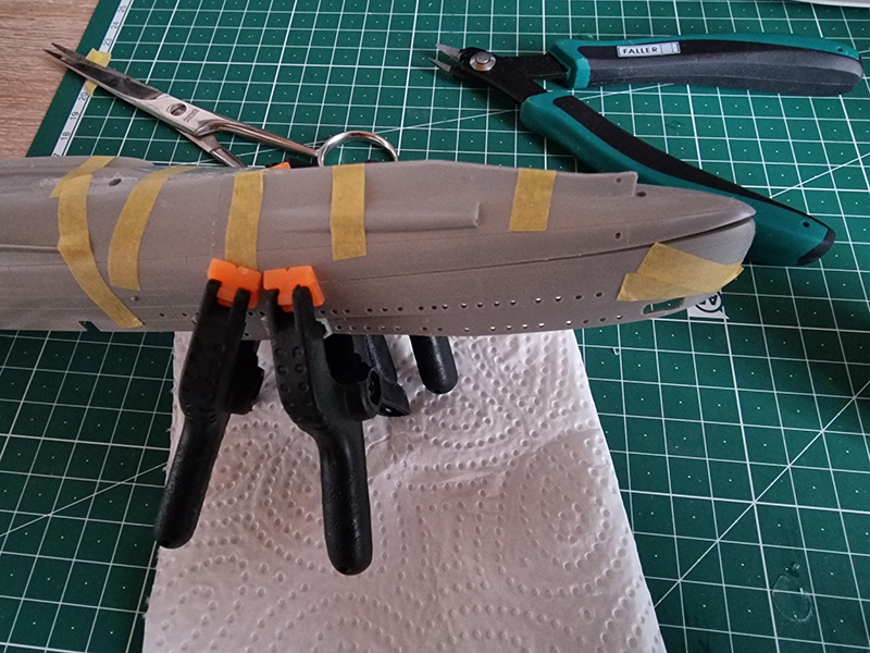

der Rumpfbau ging weiter.
Das der Rumpf aus vier Teilen besteht ist echt ein Alptraum. :bang: Revell hat dadurch kleinere Anpassungen für die Dresden vornehmen können. Mag ja wirtschaflich sein aber zum bauen ist es echt ... bescheiden.
Zuerst habe ich die beiden achteren Teilstücke zusammengefügt.
Während der Kleber angeogen hat, habe ich die beiden Schlingerkiele eingesetzt. Einer war ziemlich verzogen. Da aber nur die mittleren 2/4 eine Aussparung im Rumpf zu einsetzen haben und das jeweilige Viertel vorne und hinten nur aufliegt, habe ich zuerst die milleren beiden Viertel eingeklebt, den Kleber anziehen lassen, vorne und hinten in der Richtigen Positon fixiert und extra dünnen Kleber in den Spalt lafen lassen. Hat funktioniert und die Schlingerkiele sind nun gerade. :ok:
Dann habe ich das achtere Rumpfstück erst an der einen Seite eingepasst und geklebt.
Und anschließend den Rest eingepasst und geklebt.
Der Rumpf hat nun auch mehr Stabilität als erwartet.
Als nächstes ist Spachteln und Schleifen dran. Meine Lieblingsdisziplin :wacko:

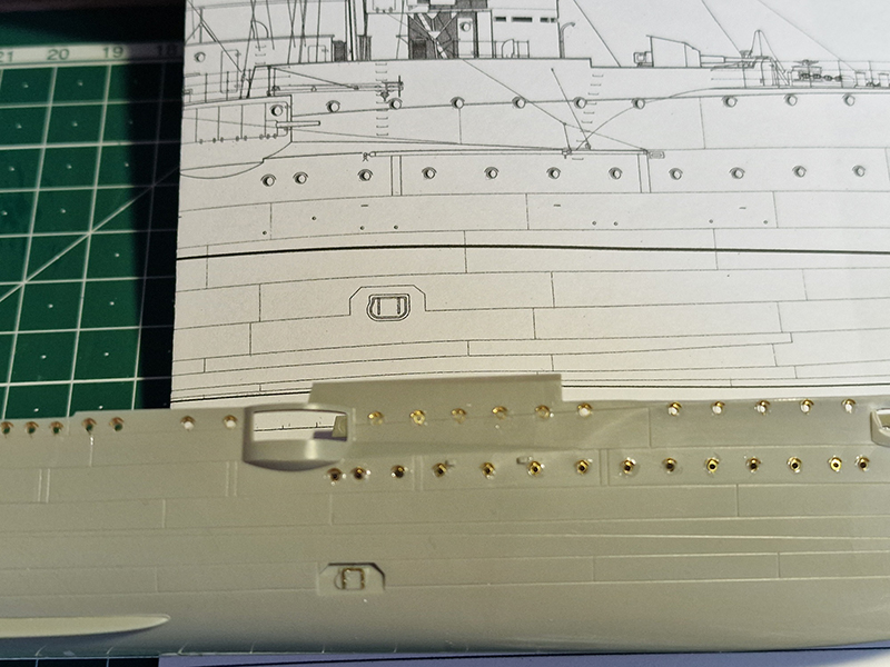

An der Steuerbordseite gibt es laut meinen Plänen eine Klappe, die Revell nicht umgesetzt hat. Könnte eine Torpedoklappe sein. Ich bin mir da aber nicht sicher.
Ich habe sie aus Ätzteilresten gebaut.

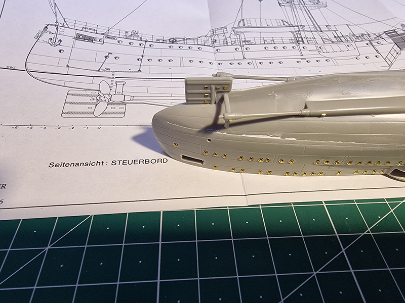

Anschließend habe ich begonnen, die ersten Bullaugen mit Regenabweiser zu setzen. Es sind 72 pro Seite.
Hier mal ein Bild dazu

Die Bullaugen erscheinen mir sehr groß, ein Punkt, in dem ich dem Bausatz schon immer misstraut habe. Sagt der Plan dazu etwas?

nein, mein Plan sagt dazu nichts. Ich habe aber 1:200 Pläne von Huff bei einem Antiquariat gefunden. Die sollten diese Woche noch ankommen.
Sie machen mir aber auch einen etwas zu großen Eichdruck. Da meine Regenabweiser aber ja einen Ring für das Bullauge mit dran haben, und dieser minimal kleiner ist, als das eigentliche Bullauge, reduziert es sich ein wenig.
Mit dem Ergebniss bin ich zufrieden. Auch wenn es in diesem Maßstab echt eine Fummelei ist, sie richitg zu positionieren.

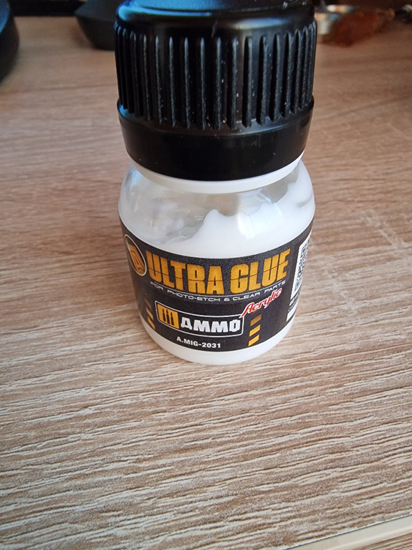

Womit klebst du deine Ätzteile an den Rumpf?
Samstag, 11. März 2023, 17:53
Moin Ingo,
ich verwende das Ultra Glue von Ammo.
Für die Bullaugen verdünne ich es mit Wasser.
Das funktioniert prima. Überstände kannst du mit einem feuchten Pinsel weg wischen.

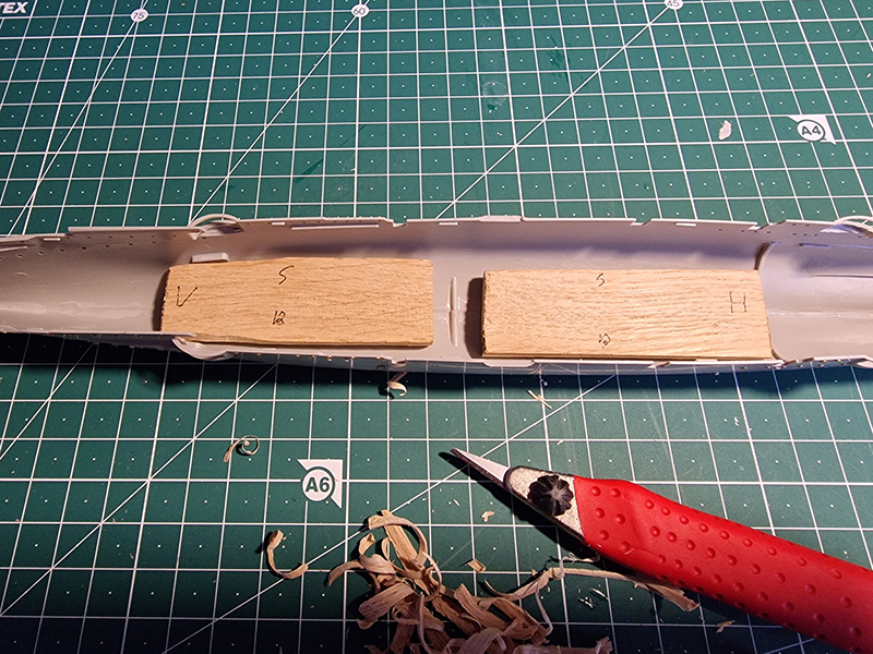

Ich habe für die Ständeraufnahme zwei Hölzer zugeschnitzt, sodass sie in den Rumpf passen, jeweils ein 4mm Loch gebohrt und im Rumpf verklebt.
index.php?page=Attachment&attachmentID=524069

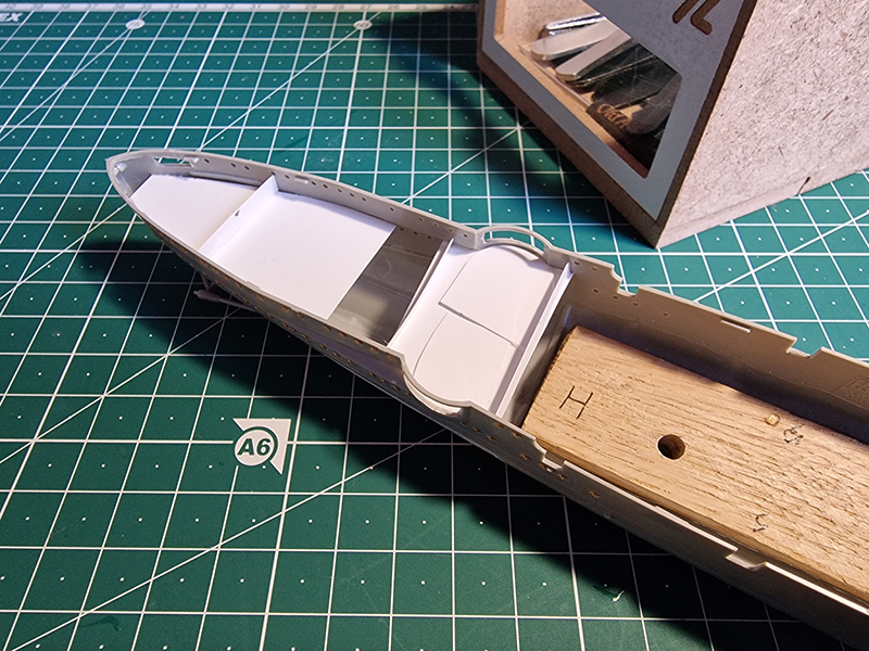

Anschließend habe ich mich um die Aufnahme der Kanonen in den geöffneten Kasematten gekümmert.
Je eine Kasematte Steuerbord und Backbord ist im Bausatz eh geöffnet.
Entsprechend gibts es dazu Bauteile zum einsetzen.
bei den anderen sechs habe ich rudimentäre Decks eingezogen und auch Trennwände gesetzt, damit man nicht quer durchs Schiff schauen kann.

Schöne Fortschritte. Ein bisschen Scratch-Bau im Rumpf - ich finde die Idee sehr gut und durchdacht :ok:
Den milchigen Kleber von Ammo kannte ich noch nicht, erinnert mich an den Gator Glue, ich werde ihn mir auch besorgen, danke fürs Zeigen
