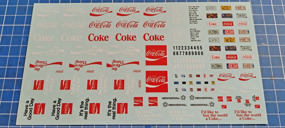

Auch vom Decalbogen werden nur einige Teile gebraucht, obwohl der schon sehr schön aussieht.

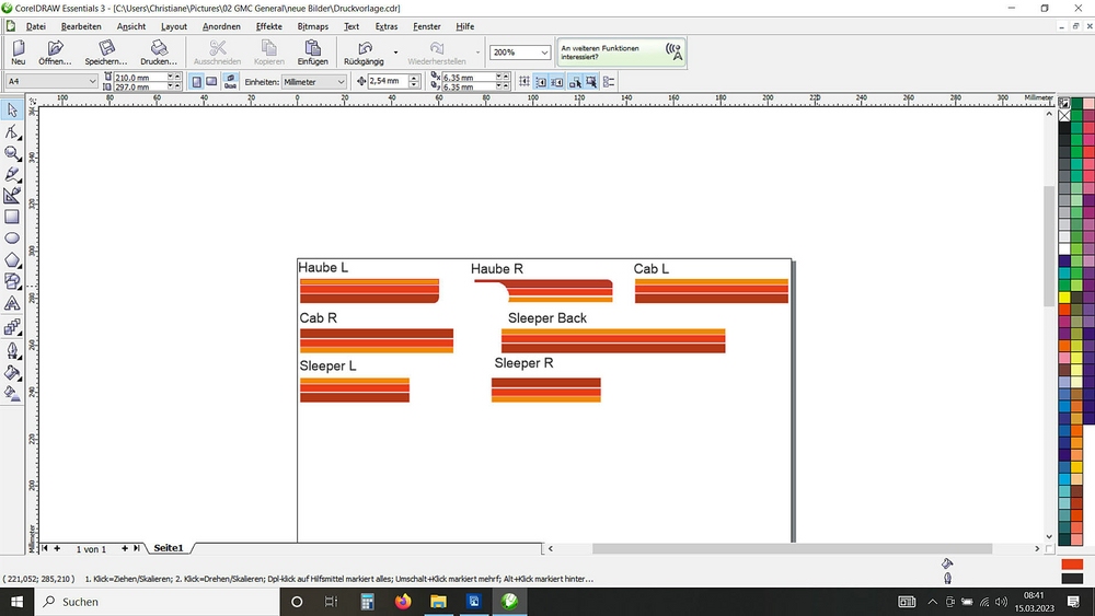

Da ich aber keinen Decalbogen, in meinem alten Generalbausatz mehr habe, dem auch sämtliche Chromteile fehlen, habe ich den Decalbogen vom Chevey Bison als Grundlage genommen, bis auf die Schriftzüge sind die gleich.
Da Frau Faller, mir gestern sagte, das man keinen da hat und auch die Versandkosten aus den Staaten dazu kommen, der Bogen selber würde wohl so um 9Euro kosten, dann natürlich auch noch die deutschen Versand kosten, was dann ungefähr... das wusste sie dann nicht so genau und ich habe abgewunken, man will ja nicht nochmal soviel Geld für einen Decalbogen ausgeben, wie für den Truck selber, auch dann nicht, wenn man den Bausatz geschenkt bekommen hat.

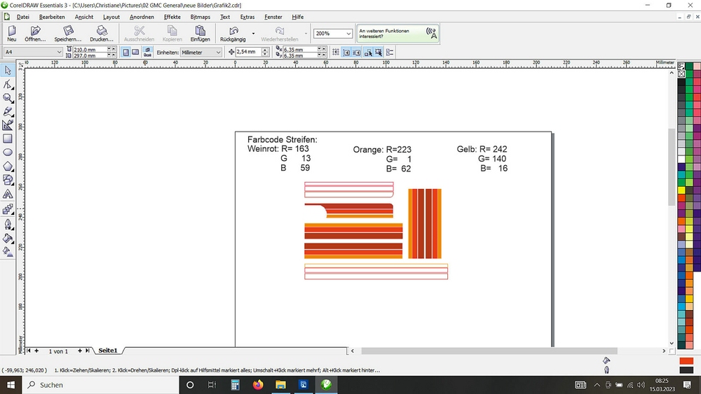

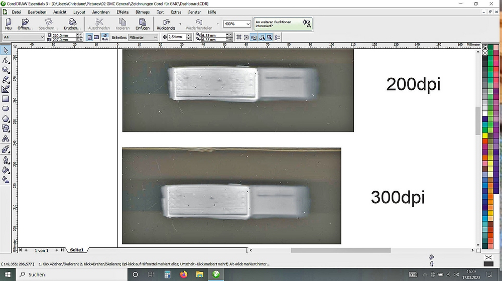

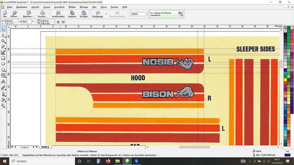

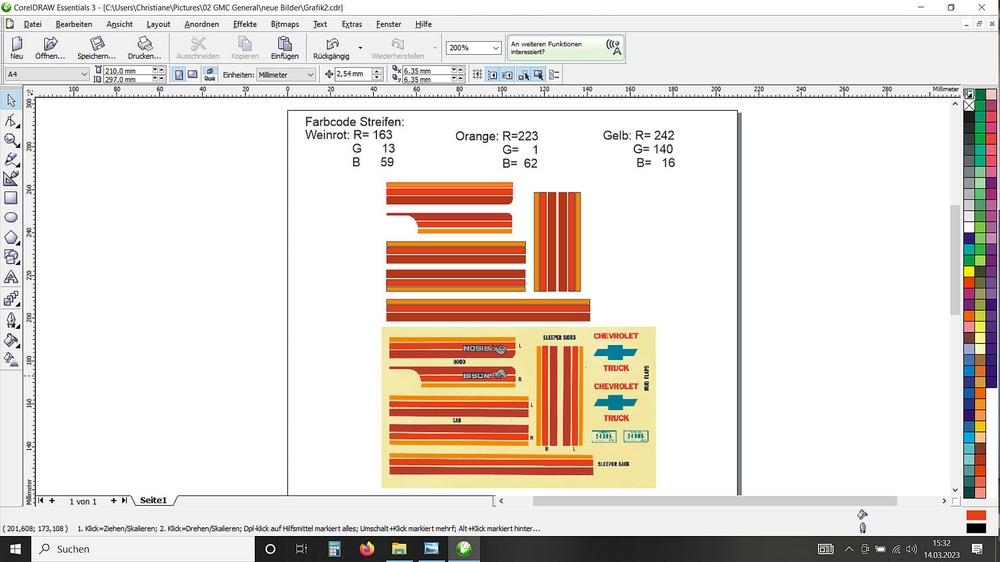

Also habe ich den Bogen vom Bison über Corel Draw, direkt eingescannt, so habe ich auch gleich die Original Größe, an dem ich dann mit einer neu Zeichnung anfangen konnte. Dazu werden dann Hilfslinien, gesetzt, die blauen gestrichelten Linien und es konnte mit dem Zeichnen los gehen.
Zuerst werden die Konturen gemacht und auch schon eingefärbt, dann gefüllt, dazu braucht man dann noch den RGB Code, den man aus/über Corel Photo Paint heraus bekommt. Man muss nur in Draw Aufpassen das man von CMYK auf RGB umschaltet, sonst wird das eher Popart.
Nun nur einen Vergleich mit dem Bisonbogen, dabei ist mir dann aufgefallen das ich noch nicht alle Linien eingefärbt hatte, was ich dann noch gemacht habe.
Nun wird alle da raus gelöscht, was nicht gedruckt werden soll.

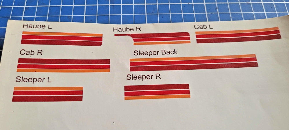

Daraus kann man dann die Druckvorlage erstellen, Decalpapier ist ja nicht ganz billig und so sollte man sparsam damit umgehen
Einen alten Bogen habe ich dann auch noch gefunden, den ich für einen Druck schon mal genutzt habe.
Das hat nun wirklich Zeit zum trocknen, mein Standardwert dafür sind immer 24 Stunden, dann kommt Klarlack zum sichern drüber, der auch wieder 24 Stunden trockenen sollte, damit sich die Druckfarbe später im Wasser an den Rändern nicht lösen kann. Allerdings kann auf diesen Decalbogen noch einiges dazu kommen, Die Armaturen zum Beispiel, kann man da noch drunter setzen und wird in den nächsten Tagen auch gemacht.

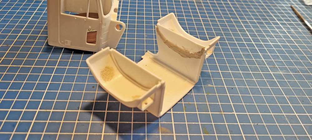

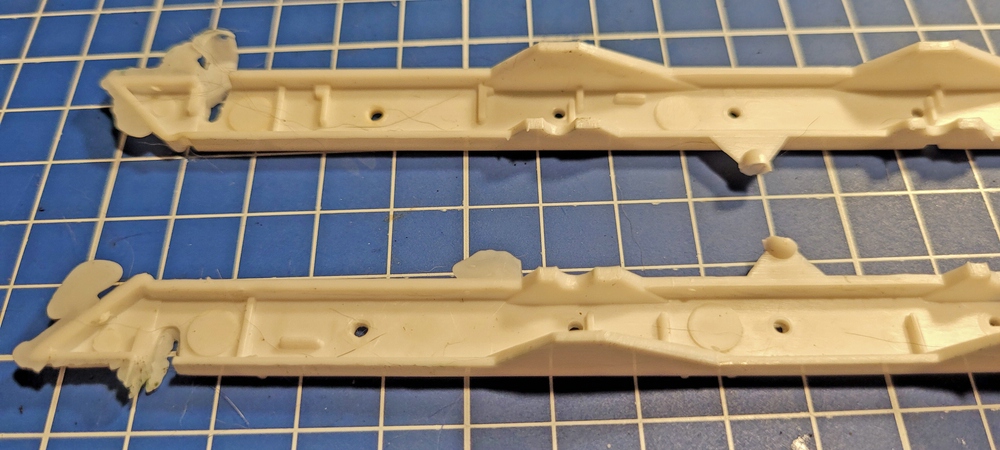

So nun zum eigentlichen Bausatz, ich hatte ja schon in der Bausatzvorstellung geschrieben das sich die Kotflügel vom Spritzling gelöst hatten, die sollen nun als erstes an die Haube kommen.

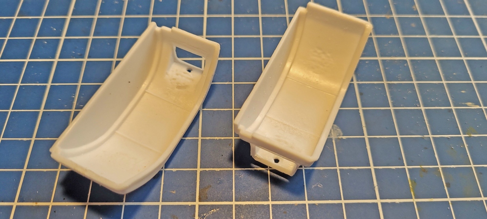

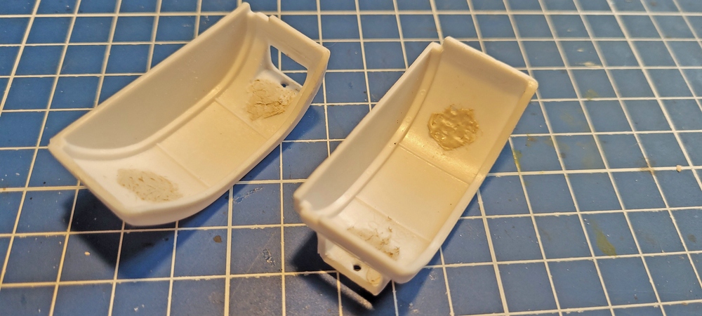

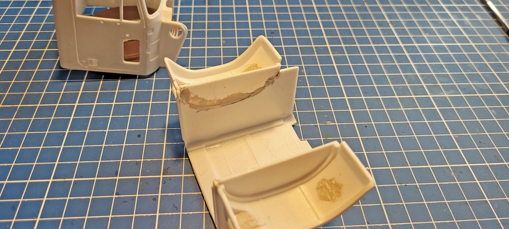

Aber vorher alles versäubern und das war schon einiges gerade an den Kotflügeln da mussten auch noch Auswerfermarken entfernt werden. So was hatte mich damals nicht gerührt, nur lass ich mir das heute nicht mehr durchgehen, auch weil man nun das entsprechende Werkzeug hat.
Das kann man einfach weg fräsen, ist einfach und geht schnell, dann nur noch spachteln.

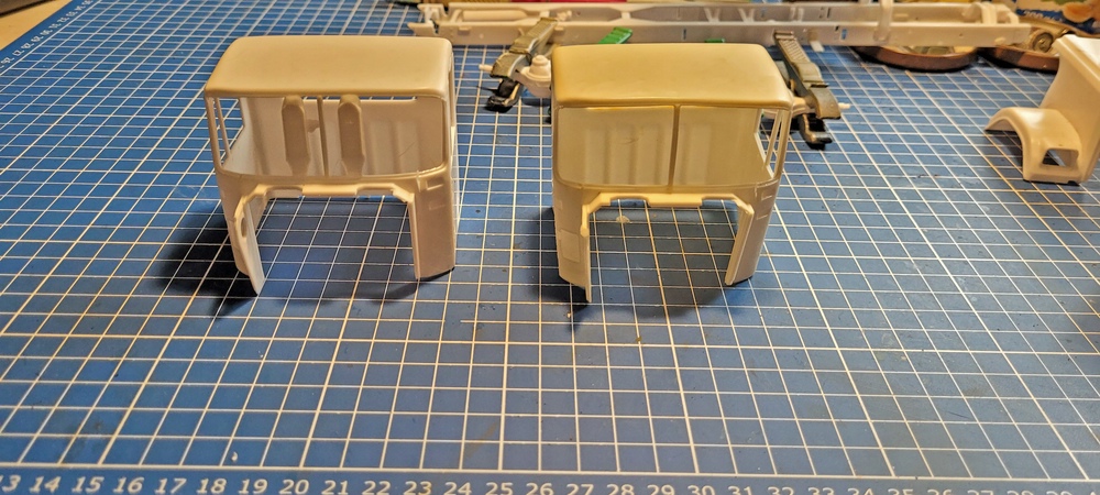

Dann konnten die Kotflügel an der Haube angebracht werden und es konnte eine erst Stellprobe mit der Kabine geben.
Das sieht schon recht vielversprechend aus und MKK fand das auch lecker, wie man unschwer an ihrer Zunge erkennen kann.
Aber eines musste dann doch noch gemacht werden, die Klebenähte wurden noch verspachtelt, auch etwas, was mich früher kalt gelassen hat.

Bei den Decalbögen gehe ich ein wenig anders vor. Ich habe zwei DinA4-Vorlagen gespeichert, je eine für weiße und transparente Bögen. Auf denen gestalte ich die neuen Declas immer unten. Nach dem Druck wird der abgeschnittene Bereich in der Vorlage markiert. So kann ich den Bogen ein paar mal durch den Drucker jagen und er wird nur jedes Mal von unten her ein wenig kürzer 8)
Beim Trocknen bin ich eher ungeduldig. Tinte und der Baumarkt-Klarlack bekommen maximal 30min Trockenzeit, das hat bis jetzt immer gereicht, zuletzt bei meinen Sternen und Streifen am M3Lee.

Erinnere mich bloß nicht an weiße Streifen, da habe ich auch so meine Erfahrungen mit gemacht, das war bei meinem Prostar der davon so an die 200 von bekommen hat. Das sieht man dann ab Bericht #38.
Mit oben Abschneiden habe ich immer gute Erfahrungen gemacht und bin das auch so gewöhnt.

Ich habe dann gestern nur schon mal das Dashboard gescannt und da der Scann nicht ganz so gut geworden ist, habe ich es auch noch abgelichtet, für den Fall der Fälle. Das geht eigentlich meistens nicht so gut da es nicht plan aufliegt und das Bild kann ich dann anhand des Scanns auf die richtige Größe bringen und damit dann Arbeiten.
Und ich habe mir schon mal die beiden Hauptträger des Rahmens abgelöst. Aber schon gesehen das hier noch einiges an Arbeit von Nöten ist bevor ich überhaupt einen Querträger setzen kann und diese werden auch noch bearbeitet werden müssen. :cursing:

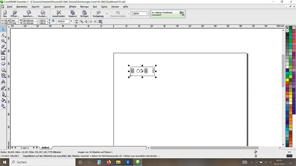

Aber egal jetzt es geht weiter, erst mal mit dem Dashboard, da sind mittlerweile die Grundzüge fertig, alles andere dann wenn dafür Zeit ist. Zuerst habe ich das Foto auf die richtige Größe gebracht.
Dann die Armaturen gezeichnet und separat abgespeichert, da ich noch nicht sicher bin ob es einteilig wird.

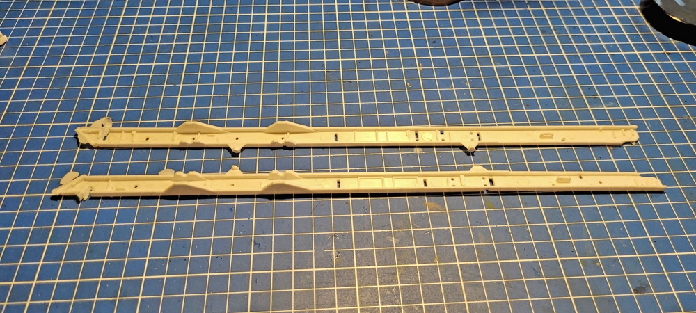

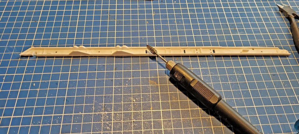

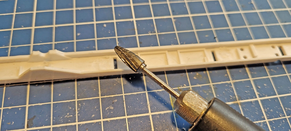

Dann ging es aber am Fahrgestell weiter und es kam schweres Gerät zum Einsatz, damit geht es noch leichter für mich sonst hätte ich Stunden dafür gebraucht, fast so wie früher, aber hier hat mich mein kaputter Arm zu dieser Maßnahme bewogen.
Das wurde dann noch mit einem konischen Schmirgelstein etwas geglättet, so was hätte ich früher auch schon gebrauchen können, aber ich wusste damals noch nicht mal das es solche kleinen Bohrmaschinen überhaupt gibt, von Flexibellenwellen mal ganz zu schweigen. Na ja ich war damals auch erst 14 Jahre alt.
Dann waren die Hauptträger soweit schon mal fertig.
Wenigstens sind die gerade und ich habe mich den Querträgern zu gewandt, viel Arbeit und Aufwand aber schon mal alle geschafft die dann angebaut werden sollen.

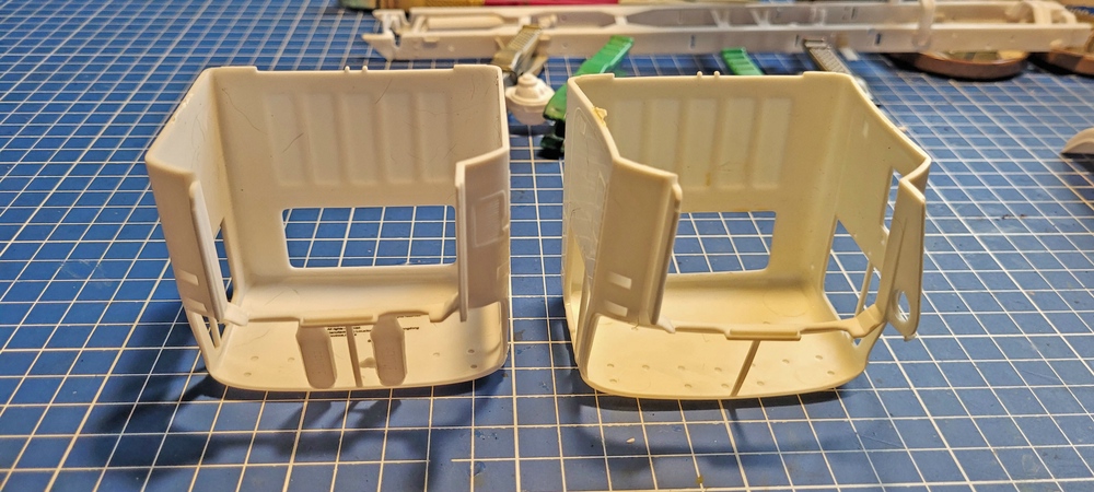

Ist echt ne Herausforderung! Die verzogenen Teile Leg ich immer bei 50° in den Ofen für ca. 20-30 min, dann biege ich sie vorsichtig in Form und halte sie da bis sie abgekühlt sind. Vielleicht hilfts Dir auch! :thumbup:

Diese Backofenmethode habe ich bis jetzt nur ein mal angewendet um eine Motorhaube zu richten, Jürgen.
Das war bei diesem hier >Peterbilt 359 Daycap<, danach nie wieder weil ich das schon für gefährlich halte und man oft mehr kaputt macht, als das man es richten kann.

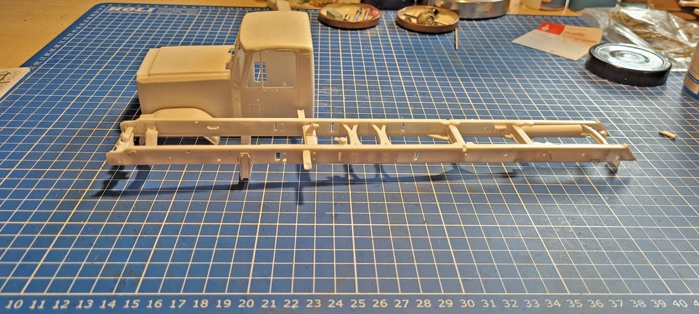

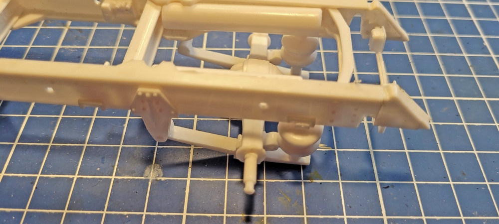

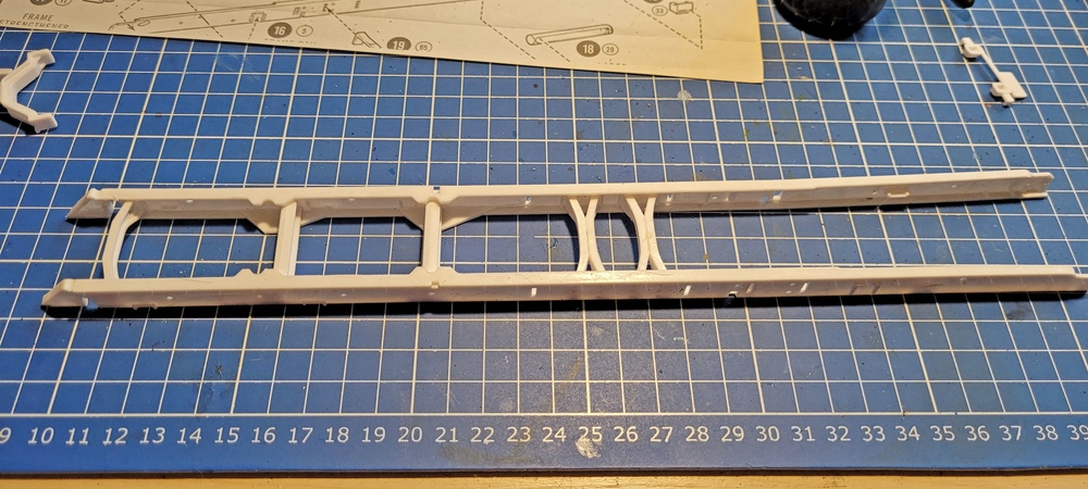

So, nun zum Tagwerk von gestern, zuerst habe ich mir die wichtigsten Quertraversen raus gesucht, eingepasst und dann verklebt, auf einer Seite.
Dann wurde es mit dem anderen Hauptträger verklebt, soweit schon mal gut und halbwegs gerade.
Dann kamen die weiteren Quertraversen dazu und zwei Teile für die Auspuffhalterungen, sowie die kleinen Lufttanks hinten am Fahrgestell.
Löcher wurden hier keine gebohrt weil er keine Leitungen bekommen soll, will so nahe es eben geht an meinem alten Original bleiben.
Hier noch ein Bild von den Vorderen Quertraversen, eine davon mit der hinteren Kabinen Halterung.
Soweit ist der Basis Rahmen schon mal fertig.

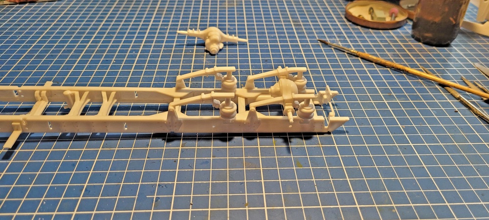

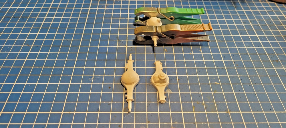

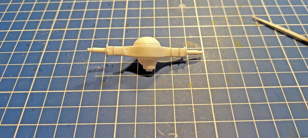

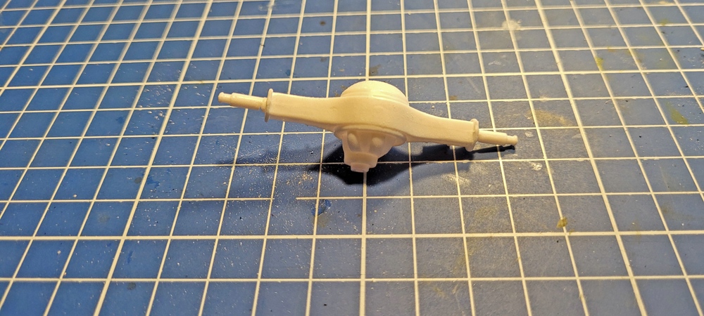

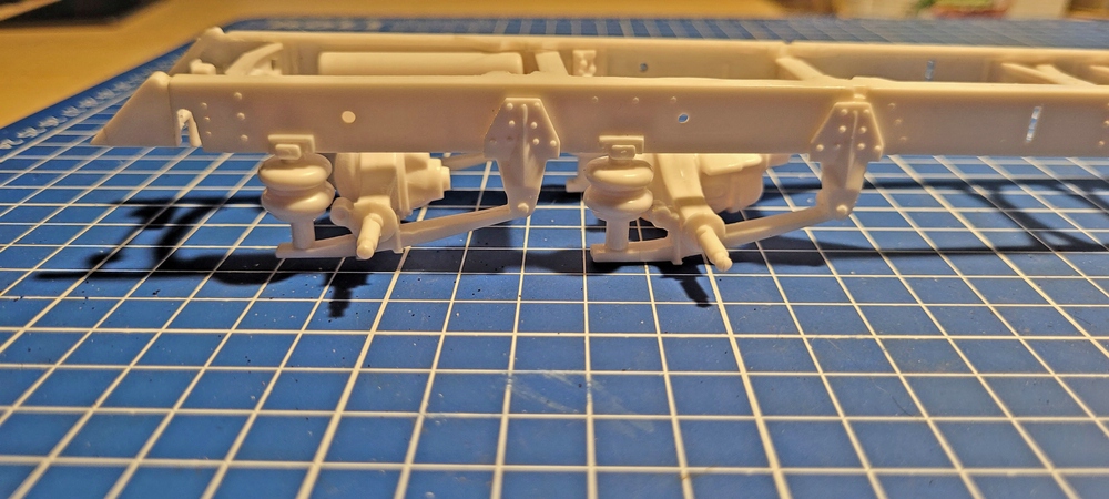

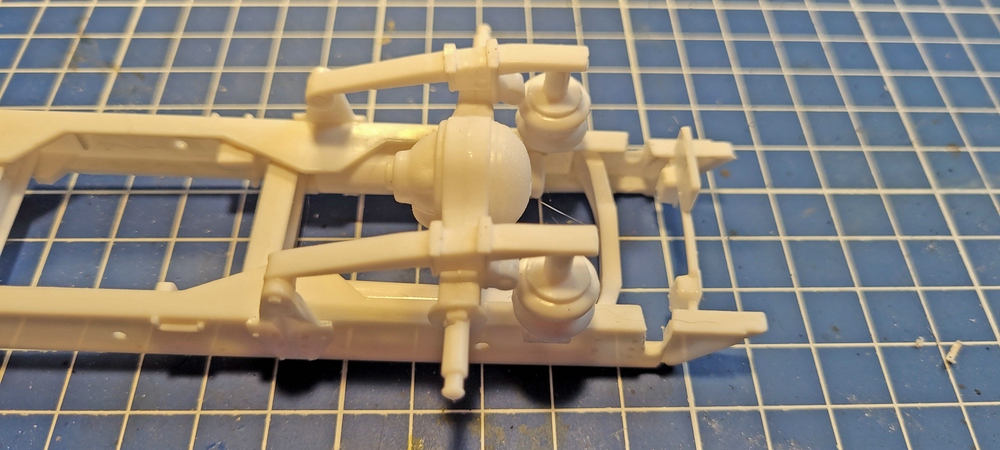

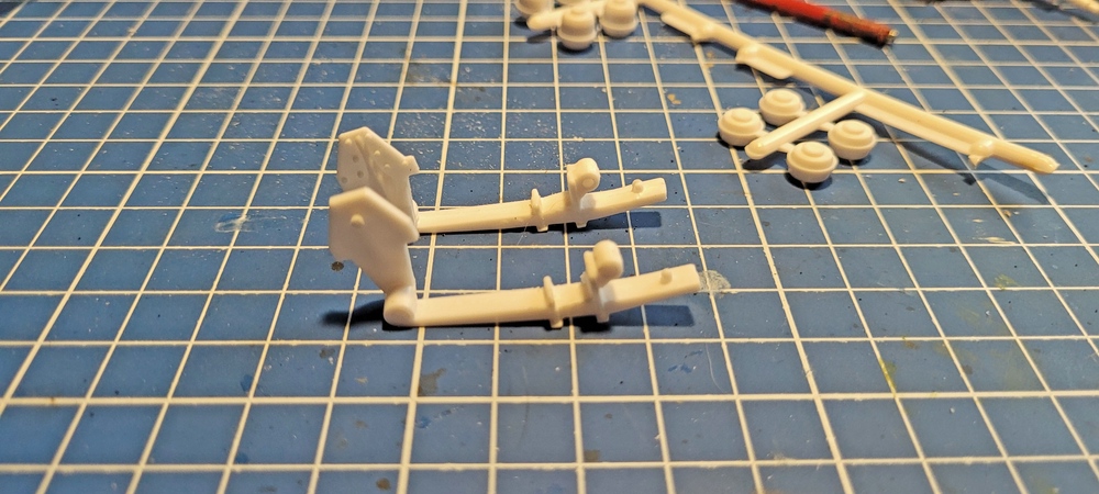

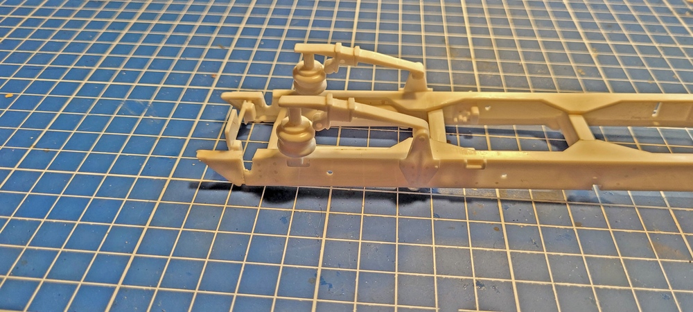

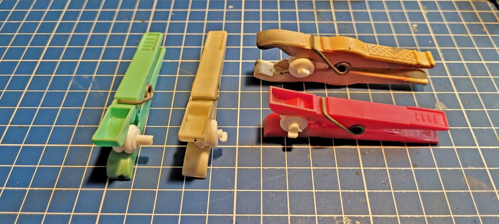

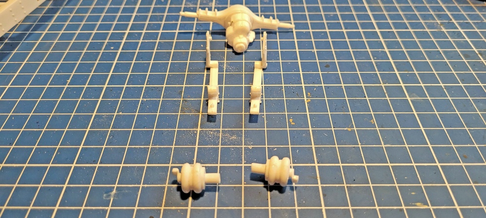

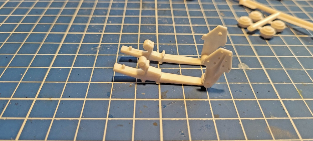

Gestern ging es erst mal mit den Hinterachsen weiter, auch hier eher wenig Probleme. Da hatte ich auch was anderes Erwartet.
Reichlich Kleber auf die Hälften und gut zusammen pressen, spart Spachtelmasse.
Desgleichen habe ich mit den Luftbälgen gemacht und dann alles zum aushärten zur Seite gelegt.

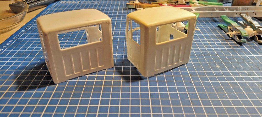

Dann habe ich mir mal die Kabine vom alten General Bausatz geholt, diese ist ca. 1971 hergestellt worden, das ist die dunkele auf dem nächsten Bild. Daneben die neue vom Coca Cola Truck die sogar ein Datum eingedruckt hat, 16.06.2021, ich gehe mal davon aus das es stimmt.
Die alte Kabine ist mittlerweile vollkommen verzogen, also Krumm und Schief, müsste also erst noch gerichtet werden.
Nur das richten erspare ich mir lieber und schleife die neue einfach nur, das wird weniger Arbeit und war auch nur mal ein Beispiel wie so ein Bausatz nach Jahren aussieht, in diesem Fall sind es genau 50 Jahre.

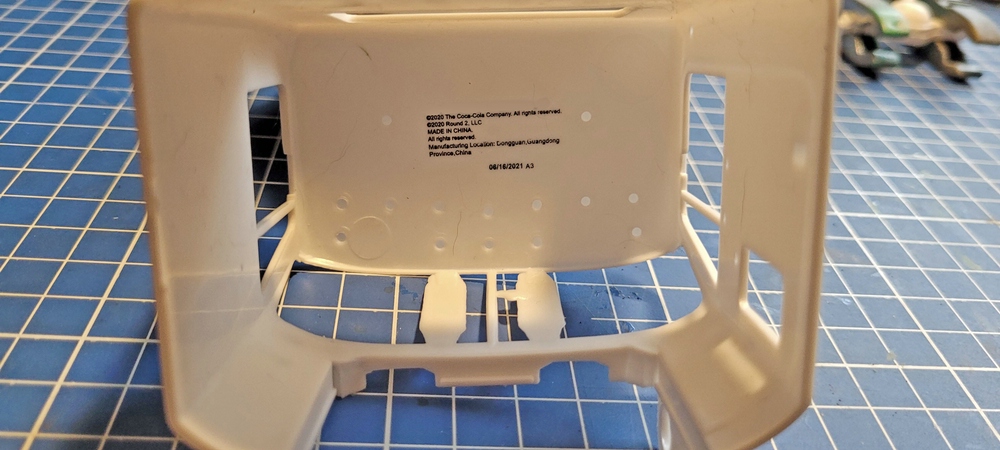

Noch ein Bild von Innen bei der neuen Kabine, hier findet man immer etwas aufgedrucktes an Infos. Wer hat das Hergestellt, für wen Hergestellt, Lizenzen und wann Hergestellt. Das nur mal wieder als kleiner Ausflug in die Vergangenheit.

Danke Heiko, nur nicht wirklich meine Lieblingsbeschäftigung, aber bei einem alten AMT Bausatz ein muss. :heul:
So habe ich dann gestern mit der letzten Hinterachse angefangen, hier mal um zu zeigen wie viel da weg kommt, nur zur Hälfte geschliffen. Aber immer wieder musste ich ne Pause einlegen, wegen meinem Handgelenk. :roll:
Aber trotz aller Schwierigkeiten die ich zur Zeit habe, war es dann doch geschafft und eine Achse war fertig.
Als nächstes habe ich zwei Halbfedern fertig gemacht und zwei Luftbälge, die natürlich auch rund herum geschliffen werden mussten.
Dann kamen die Luftbälge als erstes ans Fahrgestell und gleich danach die Halbfedern. Vorher wurde natürlich trocken angepasst, damit der Abstand, der Luftbälge stimmt, die haben etwas viel Spiel. :cracy:
Aushärten lassen und dann konnte die Achse verbaut werden.
Das ist zwar ein wenig fummelig, geht dann aber auch ganz gut da rein, man muss nur darauf achten das man sie in der richtigen Richtung ein baut, sonst wird die Achse schief und ins Gelände soll er ja nicht.
Für Heute ist dann die mittlere oder auch erste Hinterachse angesagt, also gleiches Spiel nur andere Achse.

Ich habe zudem Deine Grafikskills am PC bewundert. Wünsche Dir weiterhin gutes Gelingen mit diesem interessanten Modell!

Aber jetzt erst mal weiter mit den Achsen, Farbe und Grundierung haben sich angekündigt, nur wann genau weiß ich noch nicht.
Also weiter mit der mittleren Hinterachse, hier ist nur das anzubringende Achsgetriebe interessant.
Dann die Halbfedern versäubern. Dabei habe ich an einem Teil den Absatz entfernt, was sich noch als Fehler herausstellen sollte, aber so was kommt davon wenn die Teile sich schon im Karton lösen. :motz:
Dann noch die Federbälge versäubern...
und es konnte an den Zusammenbau gehen.
Nur die Achse selber wurde nur zur Probe eingelegt und nicht verklebt, da mir hier schon etwas Unheil schwante.
so sieht es ja noch gut aus, nur direkt von der Seite her gesehen nicht mehr.
So würde die letzte Achse zur Hubachse und das will ich schon mal gar nicht, aber kein Problem, die mittlere Achse wird einfach etwas angehoben, was dann heute gemacht werden soll, das ging gestern gar nicht mehr.

Moin Bernd
Fehler passieren, das ist nun kein Beinbruch. Ein Stück Profil da rein geklebt und die Achse kommt wieder höher :) . Musst nur darauf achten das es dann mit der Vorderachse fluchtet.
