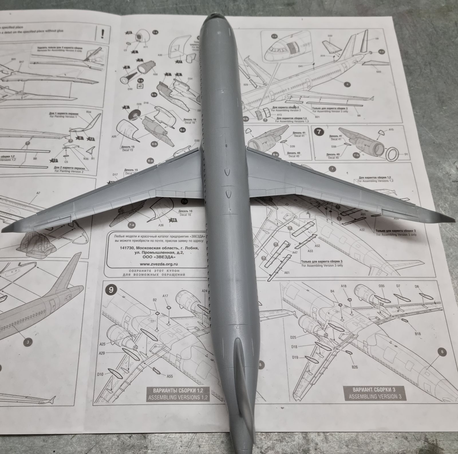

Den Anfang macht ein A321:
Die Passgenauigkeit der Rumpf- und Flächenteile ist ein Traum, wie man es sich wünscht.
(Hier auf dem Bild nur einmal zusammengesteckt.)
Selbst ein einfach gestaltetes Cockpit samt Galley ist mit dabei. Der Modellbauer entscheidet hier an dieser Stelle,
ob er die vordere seitliche Tür geöffnet oder geschlossen darstellen möchte (ich wäre fast schwach geworden).

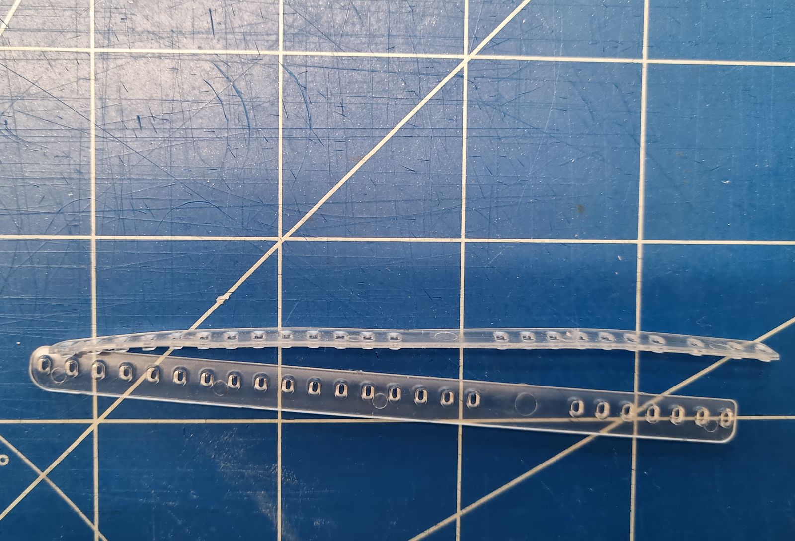

Was die Klarteile bei Zvezda betrifft, wer schon einmal einen Bausatz dieses Herstellers gebaut hat, der weiß was ich meine-die Klarteile sind sehr biegsam und sehr weich,
während man es eigentlich von allen anderen Herstellern steif und brüchig gewohnt ist.
Flaps und (die sehr zart ausgeführten) Slats werden als separate Teile in der gewünschten Position montiert.
Das war es für den Anfang-die Serienfertigung ist jedoch angerollt und wird bald reichlich Ergebnisse liefern.

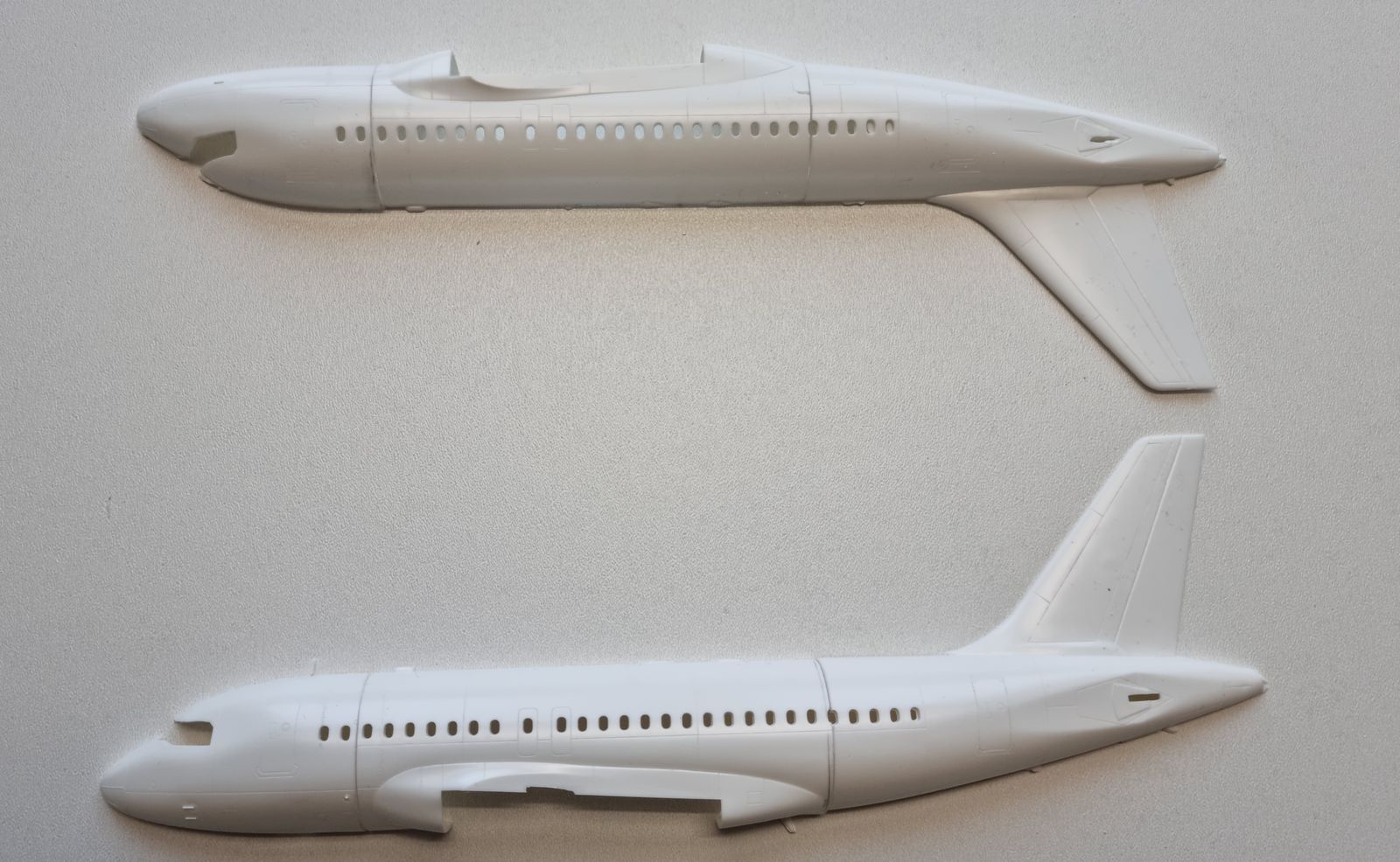

Montag, 15. Mai 2023, 12:53
Also der Revell A320 hat es wirklich in sich-muss wohl zweite Wahl erwischt haben:
Aber was wäre eine Großfamilie ohne die ganz kleinen?
Alle sind hier vertreten.
Der Eastern Express Bausatz des A318 auf dem Markt, ja den kann man sich antun, aber so wirklich muss das dann auch wieder nicht sein.
Muss gleich vorweg sagen:
Ich baue den Revell A320 zu einem A318 um, allerdings wird es kein 100 Prozent korrekter Umbau (die Experten werden es schon erkennen).
Trotzdem darf alles, was stört, gerne angesprochen werden.
Soweit mal-bis die Tage!
Schöne Grüße,
Simon

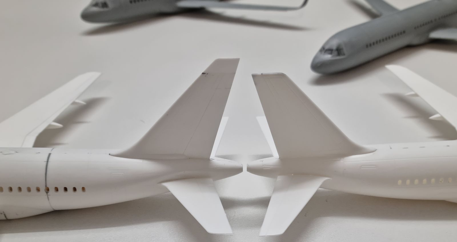

Dann das obligatorische Größenvergleichsbild der Seitenflosse des A318.

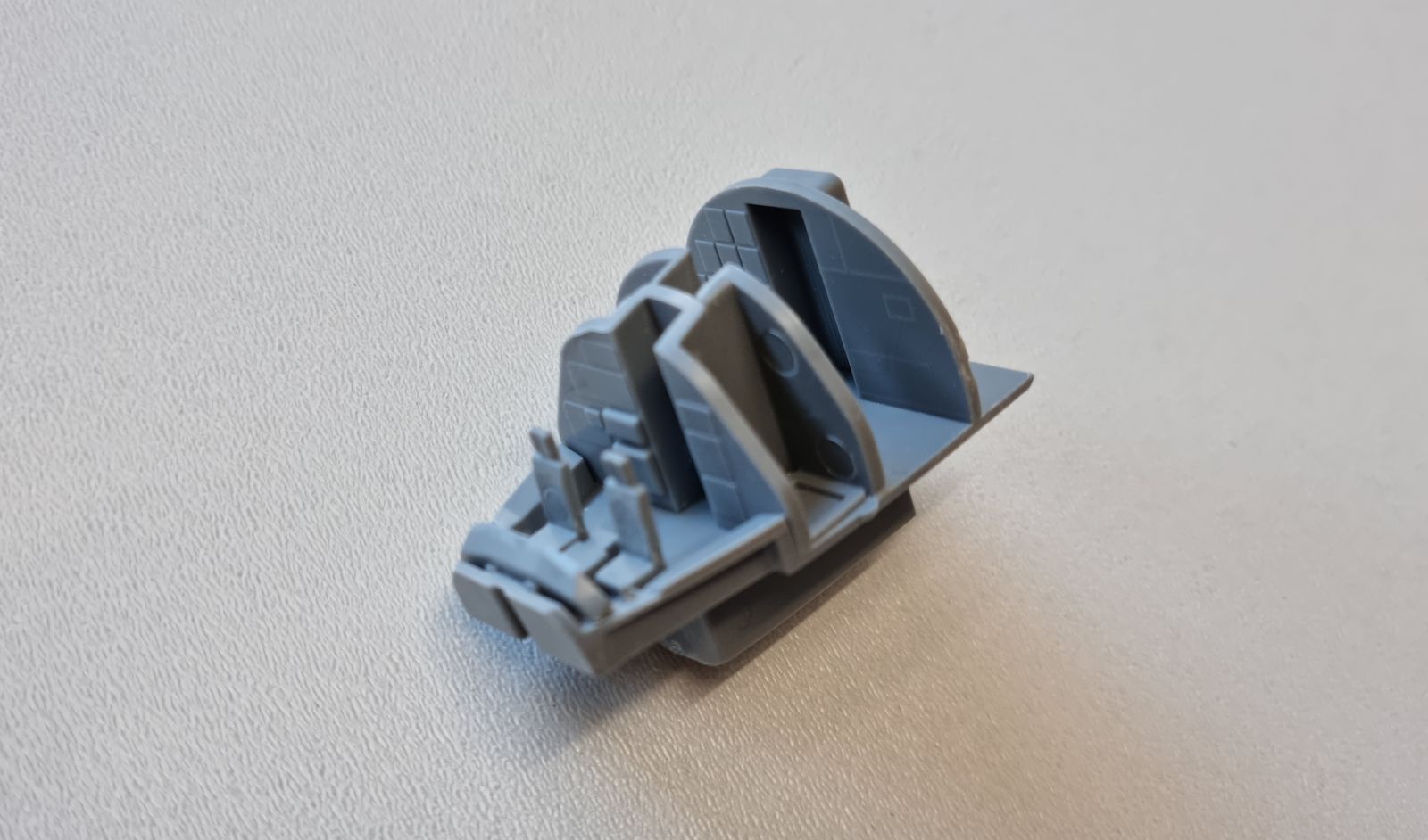

Beim Cockpit kam dann doch noch etwas Farbe dazu und die Instrumente dann ausgedruckt auf Papier und aufgeklebt.
Die Makros zeigen unschön die einzelnen Punkte des Instrumentenausdrucks.
Leider offenbaren die Makros noch so einiges Unschönes.
Aber später wird man von all dem eh nichts mehr sehen.

Ist das Seitenleitwerk beim Bausatz zu klein oder warum der Aufsatz?
Montag, 22. Mai 2023, 09:20
Moin Ingo,
Das Seitenleitwerk hat für den A320 die richtige Größe, nur habe ich den Bausatz verwendet, um daraus einen A318 zu bauen. Deshalb musste ich verlängern. ;)

@ Ingo: das ist beim Vorbild auch so, vermutlich braucht man wegen der geringeren Rumpflänge mehr Steuerfläche zum stabilen Vorwärtsflug.
Alternative in 1:144 ist der eher grausliche Eastern Express-Kit, da hat man dann andere Sorgen.

Vielen Dank euch beiden für die Erklärung :hand:
Mit dem Zusatz von Hannes macht das ganze auch physikalisch Sinn für mich 8)

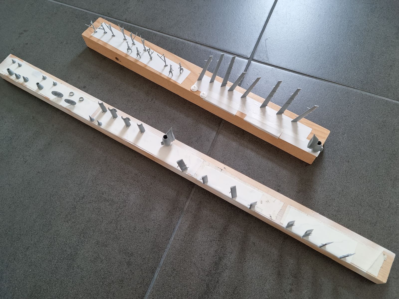

Mal ein paar Teile vorbereitet für den Lack (ich grundiere immer mit Alu99):

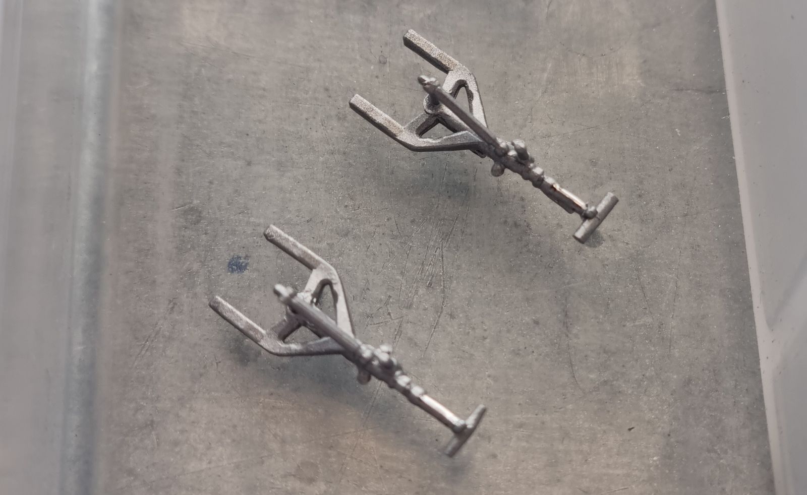

Das Fahrwerk habe ich auch mal zusammengesetzt. Das Bugfahrwerk setzt sich aus fünf, das Hauptfahrwerk aus drei Teilen zusammen.
Lackiert.
Etwas Gebrauchsspuren hinzugefügt.
Einmal mit und ohne Gebrauchsspuren.
Der einfedernde Teil (Kolbenstange vom Stoßdämpfer) ist mit Molotow bemalt, auch wenn man den Glanz auf dem Foto nicht ganz so gut sieht-in der Realität ist es etwas besser.
Bei den Bremsen das gleiche.

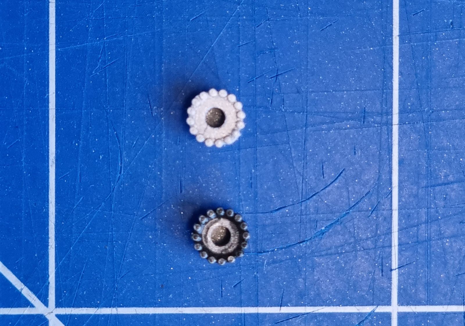

Die Fanschaufeln haben Farbe und die Kanten auch Molotow bekommen. Sehe gerade im Makro, da könnte ich noch etwas nachbessern.
Der Unterschied P&W (links) zu LEAP (rechts) ist enorm. Und der Unterschied von LEAP zu CFM56 oder IAE ist schon gigantisch.
Da sieht man mal wieder, wie groß der Getriebefan ist!

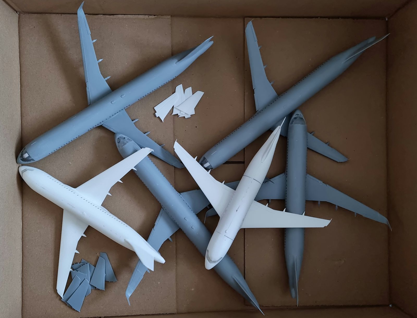

Freitag, 2. Juni 2023, 12:58
Kleinteile gibt es einige, wie hier am Fahrwerk:
Auf dem Bild erkennt man die Kolbenstange besser.
Reifen sind lackiert, Felgen ebenso (Fussel auf den Reifen, beim nächten Bild sind sie dann entstaubt).
Die Fahrwerksklappen habe ich bereits lackiert und mit Decals versehen. Somit ist das fehrwerk einbaufertig.
Um die Räder parallel und in einer Achse zu montieren, habe ich extra dafür eine Verklebevorrichtung gebastelt.

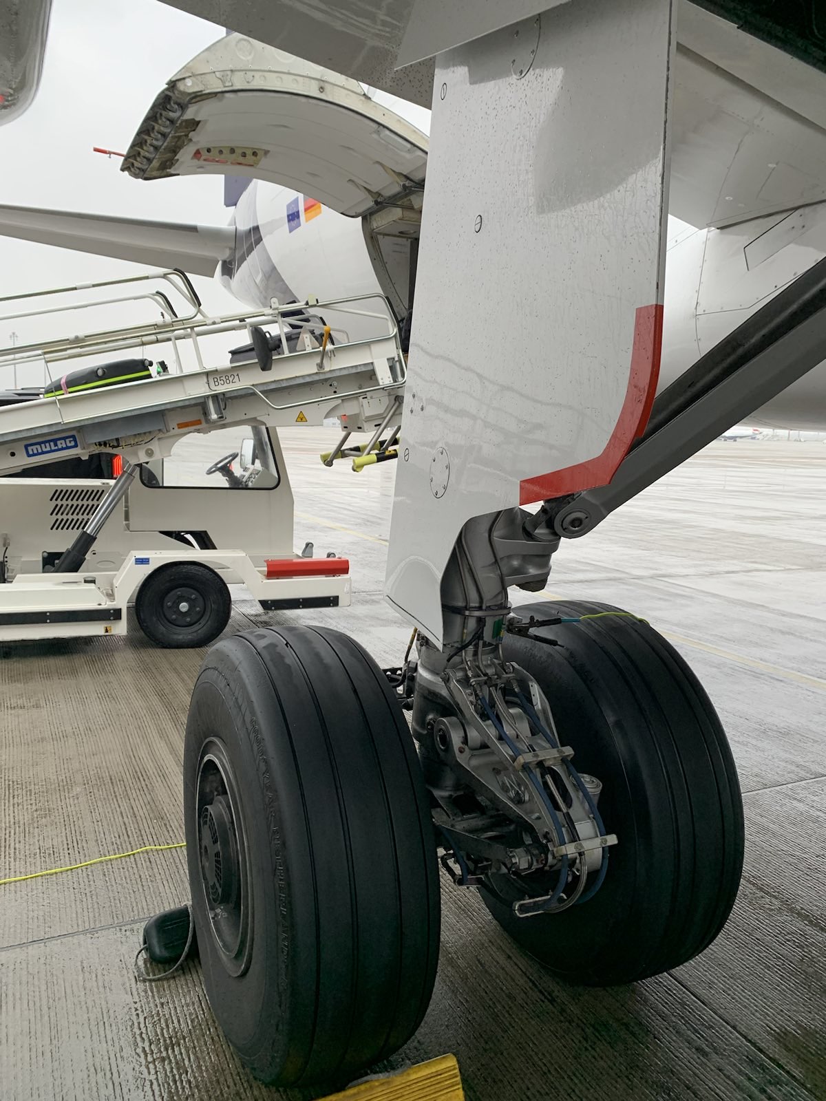

In Echt sieht das Fahrwerk dann so aus:
Ganz so viele Details bekomme ich da nicht unter-es wird später nur annähernd so aussehen.
Kiste voller Flugzeuge-eine ganze Familie.
Geschliffen und bereit für die Grundierung.
Schöne Grüße,

danke für die tollen Bilder vom Original. Arbeitest du am Airport oder wo hast du die her? Da kann man sich beim nächsten eigenen Airbusmodell genau anschauen, was man wegen eigener Unzulänglichkeiten weglassen muss :(

Ich sag mal so, habe da glücklicherweise die Möglichkeit, ab und an mal direkt vor Ort zu sein (und auch zu fotografieren).
Als Modellbauer kann man davon gut profitieren, sofern man Modelle von zivilen Vorbildern baut. Ich freue mich riesig und weiss das sehr zu schätzen. Nur zeigt es mir dann wieder auf, wie viele Details es gibt, die man dann doch so nicht in dem Maßstab im Modell umsetzen kann. :trost:

So, jetzt ist die Grundierung auch drauf.
Da hängen sie nun und trocknen vor sich hin-naja, dieser Farbton trocknet eigentlich sehr schnell.
Übrigens...
...in die Rümpfe habe ich (Gold-)Buchsen von 2mm Bananensteckern eingeklebt, das hatte ich beim Bau gar nicht erwähnt.
Aus Messing dann noch die Aufhängevorrichtungen gebastelt, damit es sich leichter hantieren lässt-außerdem kann man so alle sechs gleichzeitig abfertigen-wie an einem Flughafen auch. :D

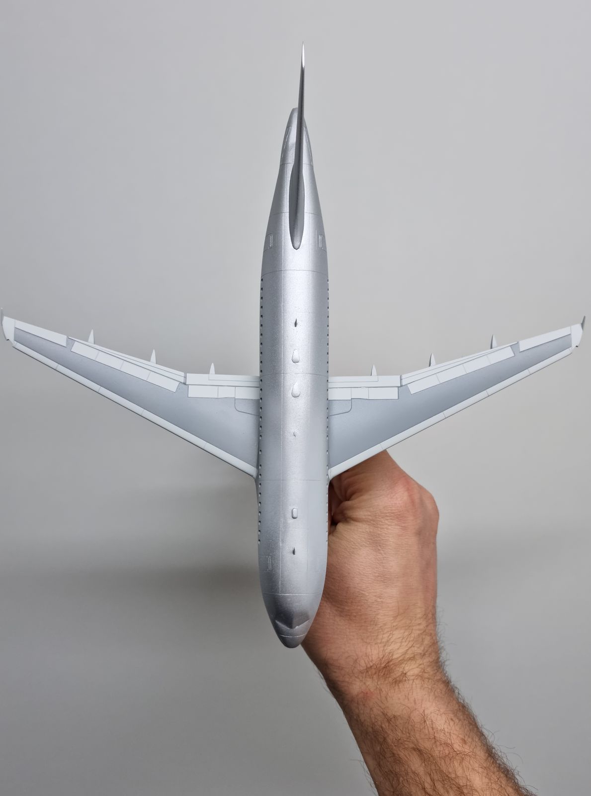

Und nun gab es eine hellgraue Farbschicht für die Tragflächen.
Aber nicht für alle-denn zwei der sechs haben komplett weiße Taragflächen-diese wurden schon im endgültigen Farbton lackiert.
So rein optisch gibt es keine gravierenden Unterschide zum vorherigen Bild, aber es geht voran. :kaffee:

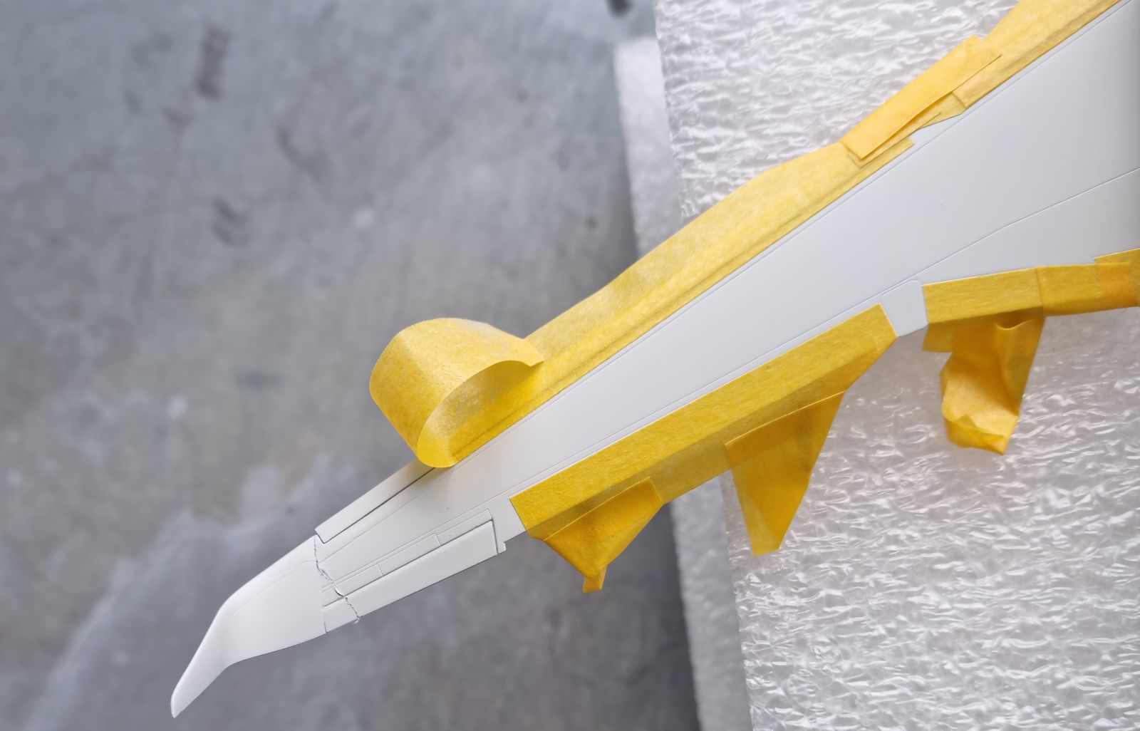

Donnerstag, 22. Juni 2023, 12:44
Natürlich habe ich weiter gemacht...
Nach einer Abklebeorgie ein paar Farbakzente gesetzt.
Während der Lackierphase parke ich die vorbereiteten Modelle im Heizungsraum zwischen und hole immer nach und nach eins raus und stelle ein anderes zum trocknen wieder rein.

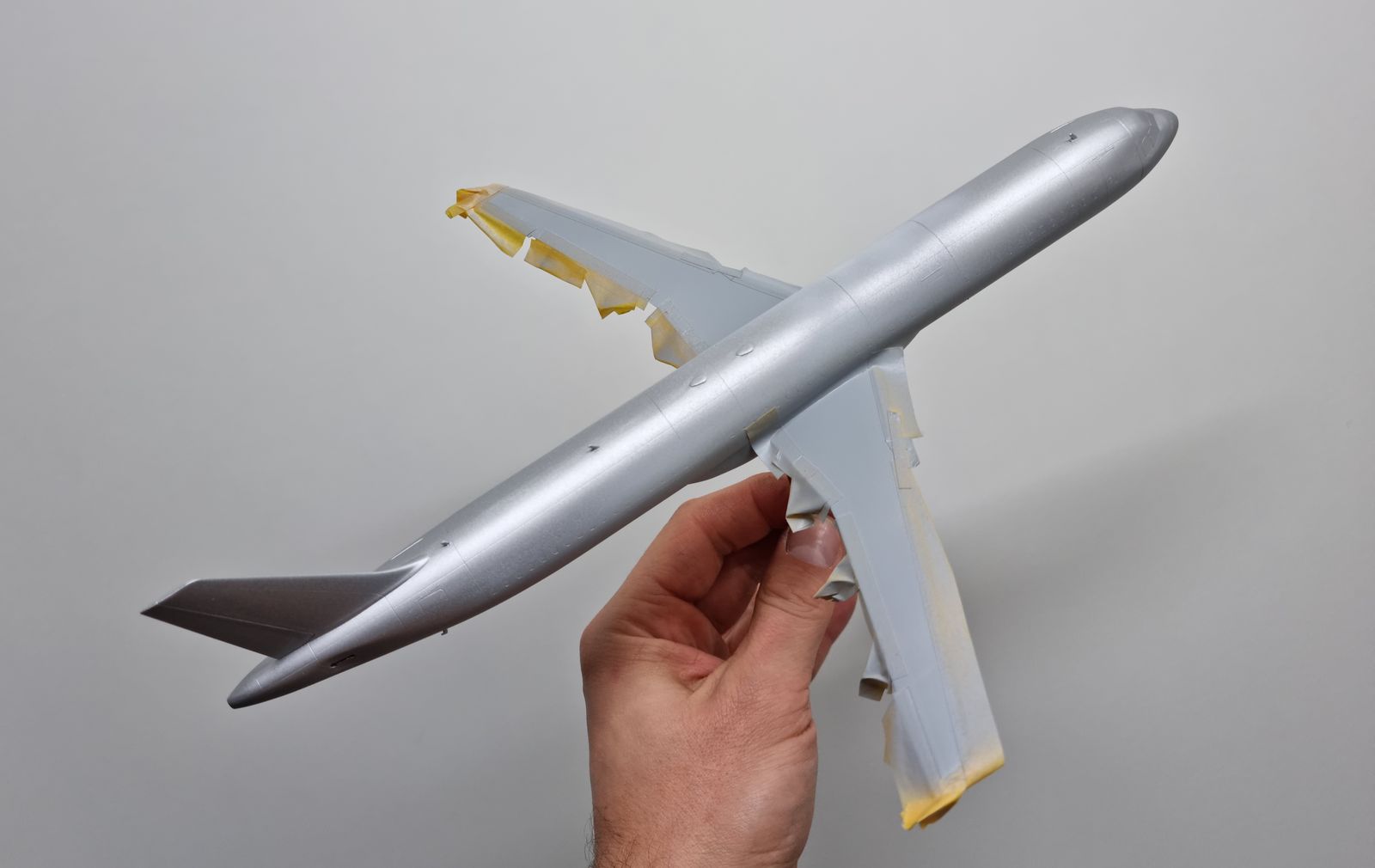

Auf dem Weg in die Lackierung ist mir dann der A321ceo herunter gefallen-auf den Fußboden. :nixweis:
Natürlich ist die Tragfläche rechts gebrochen. Ich hatte noch Glück, dass keine der kleinen Antennen Schaden genommen hat.
Mich wundert es nur, denn der Bruch erfolgte nicht an der Klebestelle, an der das Sharklet an die Tragfläche geklebt ist, sondern daneben-trotzdem doof das ganze.
Farbe schon in der Pistole und jetzt noch das alles reparieren. Naja, hat dann doch noch geklappt.
Hier schon ein schritt weiter-vorbereitet für den weißen Lack des Rumpfes:
:ok:
Schöne Grüße,
Simon

AUTSCH :will:
Aber Glück gehabt das Du es retten konntest. Wenn der Sturzflieger der auf dem Bild direkt danach ist, dann sieht man nichts mehr davon :ok:
