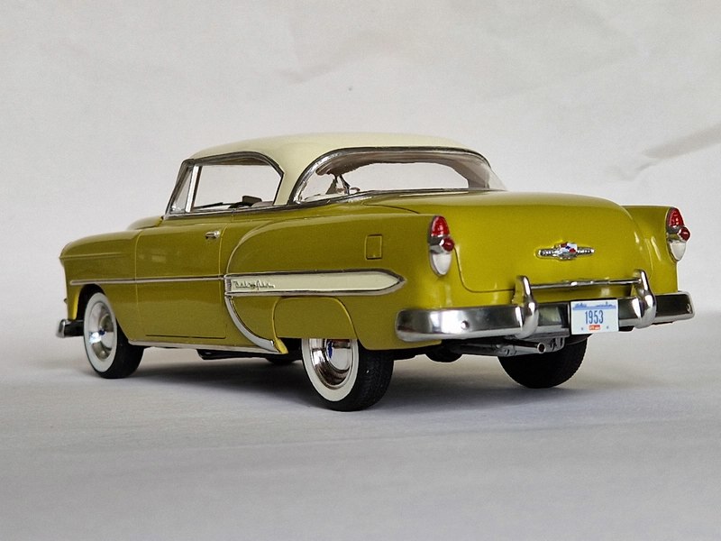

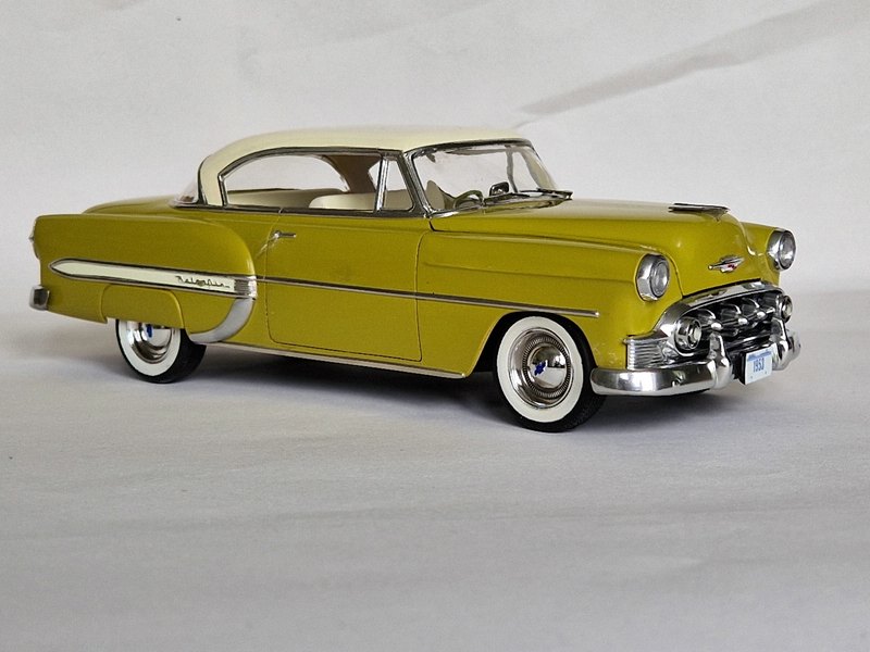

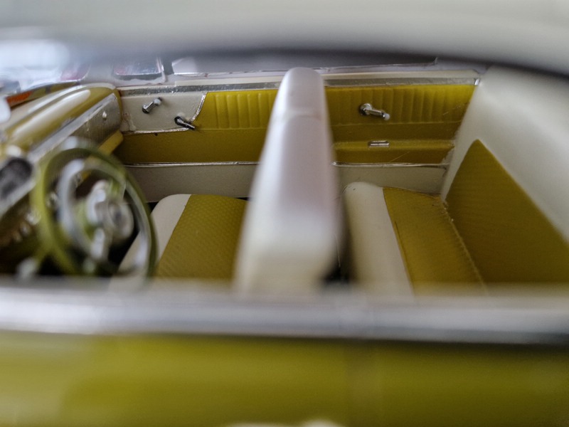

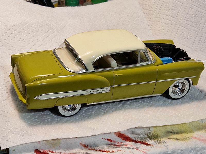

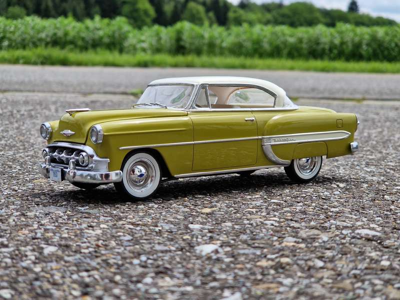

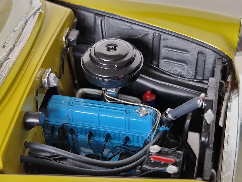

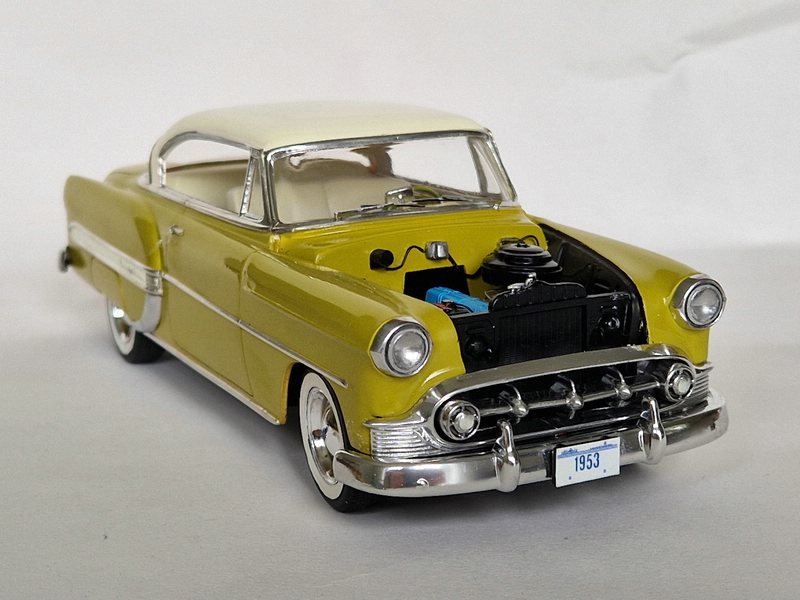

Hallo zusammen
Gerne zeige ich euch die Fotos meines neusten Projekts. Es handelt sich dabei um den 53' Chevy Bel Air von Monogram im Massstab 1:24. Es ist schon beeindruckend, wie gross der Unterschied von 1:25 zu 1:24 ist. Ich habe nicht viele 1:24 Modelle in meiner Sammlung. Dieser Chevy war schon länger auf meinem Radar, war für mich jedoch nicht so einfach zu beschaffen. Was mich bei den im Web gezeigten Modellen immer gestört hat, waren die "Glupsch-Scheinwerfer". Dies ist zum Teil des nicht entfernender Führungsstifte am Scheinwerferglas geschuldet. Zudem sind die Scheinwerferkammern? zu tief und sollten korrigiert werden. Ebenso habe ich bei meinem Chevy die Scheibenwischer ergänzt und den Kühlergrill freigelegt, damit da auch Luft zum Kühler gelangt :D. Fensterheber und Türgriffe sind ebenso Eigenbau. Farblich ist das Grün ein Interior Green Nr.27, ich denke mal, eine im Flieger Bereich beheimatete Farbe. Wie heisst so schön: Mir gefällts! Das Weiss des Dachbereichs ist Weiss, abgetönt mit Interior Green. Im Motorraum habe ich das eine oder andere (Kuchichäschtli :D ) Kästchen ergänzt, vor allem die Feuerwand sah sehr nackt aus. Ansonsten war es ein problemloser Bau. Wobei es ja bekanntermassen ein Genuss ist, roter Kunststoff in einer anderen Farbe zu lackieren. Freude herrscht :ok: Ach ja, die Weisswandpneus sind ebenso selfe made.
Vielen Dank für eure Aufmerksamkeit. Feebacks sind wie immer willkommen.
Beste Grüsse

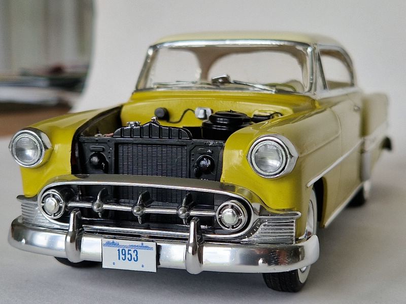

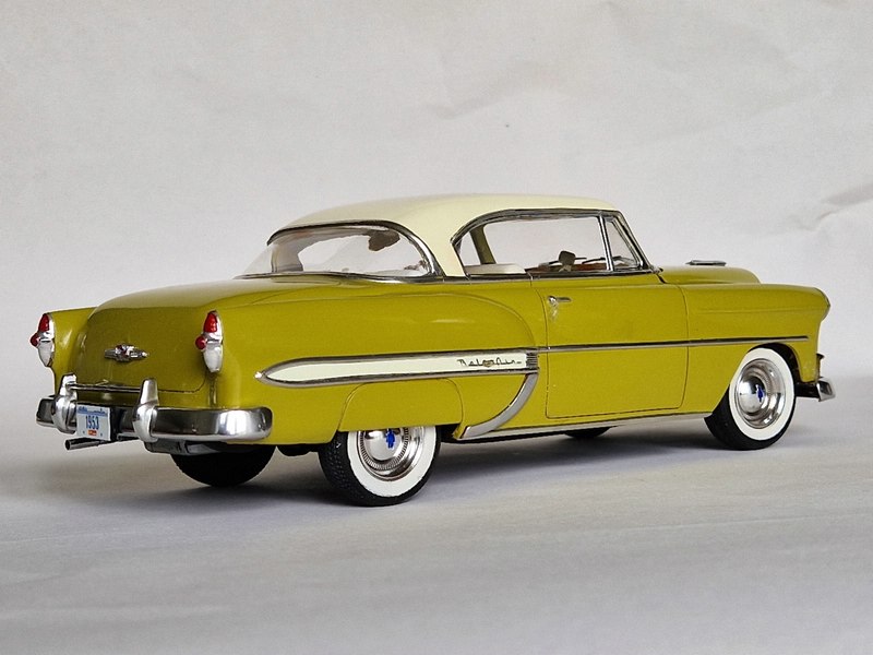

kleiner Nachschlag:

wie alle Deine anderen Fahrzeuge, einfach wunderschön und geschmackvoll :ok:

Schick so in Green-White, viel besser als das Rot das sich AMT so vorgestellt hat :) . Der Motorraum ist wahrlich etwas dürftig, gut das du da einiges ergänzt hast, auch schön die Leitungen :ok: .

Toll gemacht, und hübsche Farbkombi! Steht dem guten Stück! Und dieser Motorraum :sabber: !

Ungewöhnliche Farbe aber passt. Sieht gut aus :ok:

Ganz toll umgesetzt,
Schön sauber gebautes Modell.
Besonders die Farbkombi finde ich stark !!

Superschön! Farbkombination, Motor :love: - super gemacht!

Die Farbe ist mal was anders und steht ihm sehr gut :thumbup:
Die Detaillierung im Motor und Interieur sind absolut aufwertend :)

Schön lackiert in einer "speziellen" Farbe, die ich so noch nie gesehen habe.
Der Monogram-Bausatz ist ja wie man schon lange weiß nicht der große Knaller. Stoßstange zu breit, sitzt zu tief, Hinten Karosse zu hoch, hintere Achse nicht mittig platziert, usw.
Aber das was man draus macht zählt. Und der Motorraum ist auch super gelungen. :ok:

Hallo, auch ich bin beeindruckt!
Könntest du kurz etwas dazu sagen, wie dir der Chrom (vor allem an der seitlichen Karosse) so gut und sauber gelungen ist?
Und auch kurz zur Lackierung: wie ist dir der Hochglanz so gut gelungen?
Vielen Dank!
Montag, 22. Mai 2023, 19:45
Hallo Grochi
Vielen Dank für dein Kompliment :hand:
Der Chrom seitlich: Ich gehe davon aus, du meinst das gebogene Teil...egal alles aus Chrom, ausser den Leisten, verwende ich Motolow mit Mr Hobby Leveling Verdünner verdünnt. 1/3 Motolow, 2/3 Verdünner und mit der Gun gespritzt. Wichtig dabei ist, eine Ruhezeit von mind. einer Woche einzuplanen. Das Chromzeug ist bei mir immer am Anfang des Bauprozesses, gefolgt von der Karo, dran. Manchmal entchrome ich vorher, manchmal spritze ich über den Bausatz-Chrom.
Die Leisten sind mit Bare Metal Foil verchromt. Dabei achte ich, dass die Kanten von Anfang an so beklebt werden, dass kein nachschneiden nötig ist. Dies erreicht man indem die Breite schon genau zugeschnitten wird.So muss nachträgglich nur wenig nachgeschnitten werden und die Abrutschgefahr mit dem Messer reduziert sich. BMF kann dann auch nachträglich noch gut auf die Position, passend, verschoben werden. Die Seitenfenster sind eine Kombination aus BMF und Motolow.
Der Glanz kommt vom Glanzlack, Mr Hobby Super Clear 3. Das Zeug aus dem grossen Glas. Dieser Lack wird wie Motolow verdünnt, gespritzt. Nach zwei, drei Tagen Härtenzeit (trocken ist der Lack nach zwei Stunden)wird dann mit 3000 Tamiya Spong geschliffen. Danach mit den drei Polituren von Tamiya und Watte-Rondellen, von Hand poliert. Wenn ich noch gut gelaunt bin :D , noch e bisserl Tamiya Wachs, fürs Fotoshooting.
Ich hoffe dir mit meiner Beschreibung geholfen zu haben.
Beste Grüsse
