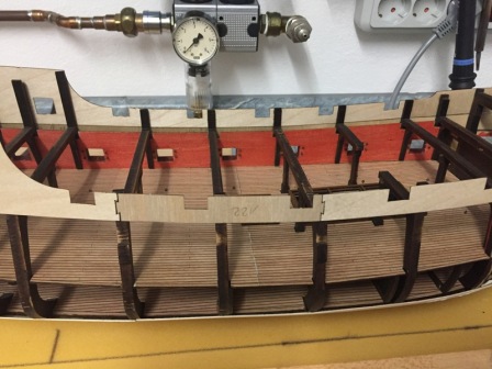

Ich werde bzw. versuche mal ein paar Bilder einzufügen.
Gerne bin ich für konstruktive Kritik offen.

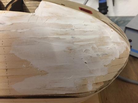

Ich habe einige Stellen im Rumpf gespachtelt, aber noch nicht geschliffen.
Ich hoffe der Holzspachtel ist das richtige?

Das sieht je schon ganz vernünftig aus!
...das Innenleben ist sauber ausgeführt, die Beplankung des Decks na ja...aber die läßt sich noch relativ einfach ändern.
Am Rumpf, Aussen würde ich die gesamte Oberfläche fertig spachteln und schön gleichmäßig abschleifen...dann hast du einen sauber Rohkörper zum Weitermachen...und alle Optionen offen
Ich schätze das ist auch vom Hachette-Bauplan ähnlich gedacht.
Deine Spachtelmasse ist für Holz...sollte also auch passen.

Dann werde ich den Rumpf mit dem Holzkit spachteln.
Mit der Neubeplankung des Deckes bin ich noch unschlüssig.
Wie soll das gehen? Es ist ja schon alles verbaut.
Lg Paul
Festina Lente
Mittwoch, 28. Juni 2023, 14:09
Hallo Paul
Ich dachte für die Unterdecks...einfach mit Stückgut, Fässern und ähnlichem (typisch für einen Ostindienfahrer) die bösesten Stellen einfach zuzustellen und überdecken.
...unten sieht man später nicht mehr so richtig rein und all das Inventar lenkt von der Beplankung ab...so schlecht ist die nicht aufgemalt.
Beim Oberdeck hast du noch alle Optionen offen...und das ist das Entscheidente.

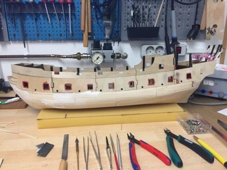

Ich hab jetzt das Heckteil angebracht.
Man bräuchte dazu 12 Finger ????
Den Rumpf habe ich mit verschiedenen Schleifpapieren abgeschliffen.
Der ist jetzt so glatt wie nach einer frischen Rasur.
Ich denke für die Zweitbeplankung ist das okay.

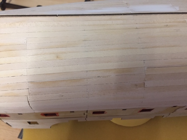

Ich bin beim Beplanken des Rumpfes.
Zufrieden bin ich nicht hundertprozentig. Aber ich bin ja im Lernmodus.
Das kleben mit Pattex funktioniert ganz gut.

Jeden Tag ein Stückchen weiter. Es ist garnicht so einfach, wenn es einigermaßen gut aussehen soll.
Respekt an so manche Kollegen hier.

Es sieht gut aus. Ist sicherlich Geschmackssache: Anstatt abzustufen (im Bugbereich) würde ich lieber überlappen. (Just my my 2¢)

Da hast du natürlich recht.
Ich lass mich leider noch zu oft von der Bauanleitung beeinflussen.
Nicht alles was die schreiben ist gut.
Abreißen will ich das jetzt nicht mehr.
Die Erfahrungen werde ich beim nächsten Modell einfließen lassen.
