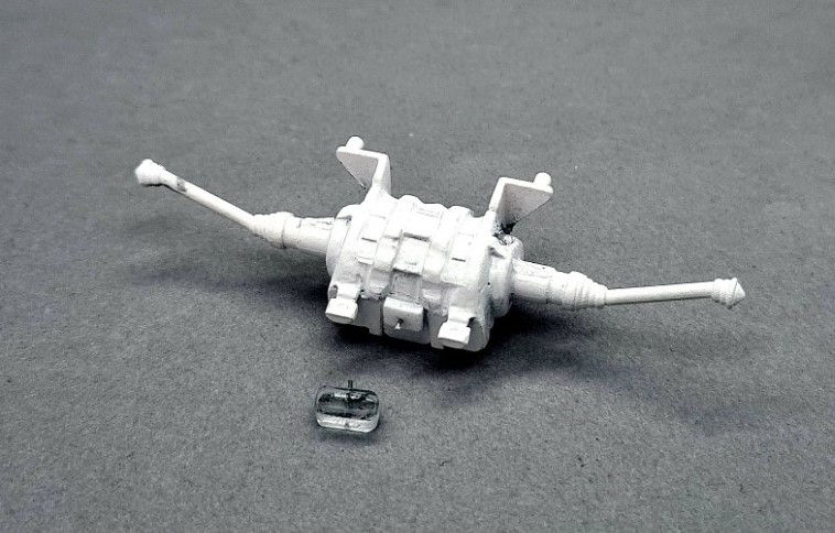

Womit fange ich an?
Um zu zeigen, dass es sich beim Honda NSX um einen intuitivsten und fortschrittlichsten Hybridantrieb im Sportwagen-Segment handelt, fange ich mit der so gennanten Twin Motor Unit (TMU) an. Damit ist die frontseitige
Doppelmotoreinheit gemeint, welche unabhängig voneinander die beiden Vorderräder elektrisch mit jeweils 37 PS antreibt und den NSX zum aktiven Allradler macht.
Von unten sieht die TMU seht detailliert aus, von oben ist sie... sehr enttäuschend - einfach hohl. Ist aber selbstverständlich bei einem OOB-Bau nicht zu sehen.
Da ich (noch) keinen 3D-Drucker habe, versuche die E-Maschine händisch zu modellieren. Der erste Schritt ist getan. Die eigentliche Arbeit steht noch bevor.

Donnerstag, 29. Juni 2023, 21:47
Sei gegrüßt Vojislav,
sehr gerne, die erste Reihe ist noch komplett frei ;)
Kommen wir wieder zu per Hand modellierter TMU. Besser habe ich sie leider nicht hinbekommen.
Unter Grundierung sieht die TMU auch nicht viel spektakulärer aus. An der hinteren Seite der TMU, zwischen den beiden HV-Steckern kommt eine ECU hin - siegt daneben.
Das war's für heute!

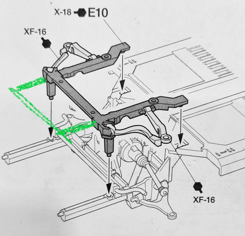

Freitag, 14. Juli 2023, 23:08
Kleines Miniupdate:
wie schon schon kurz erwähnt, der untere Rahmen (im Bild oben, die Verlängerung grün angedeutet) ist im Modell zu kurz geraten und musste verlängert werden...
dazu wurden einfach die Reste von Gießästen verwendet.
Zum Schluß noch Halterungen für Öldruckleitungen angebracht und die Leitungen (Silberdraht) verlegt. Links im Bild Originalteil, rechts überarbeitet. ;)

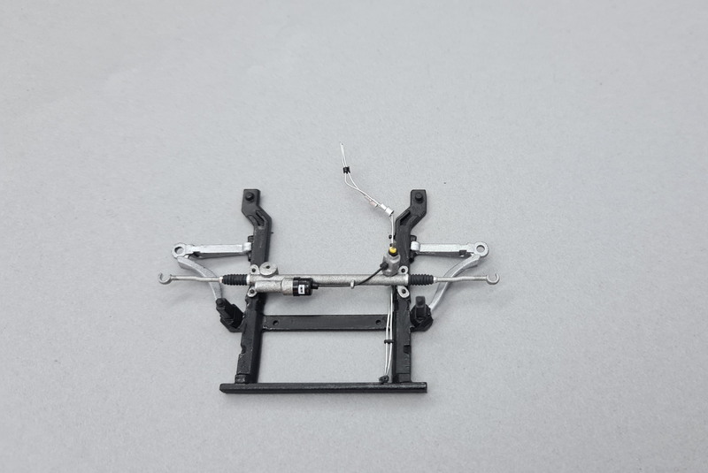

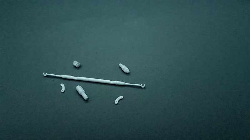

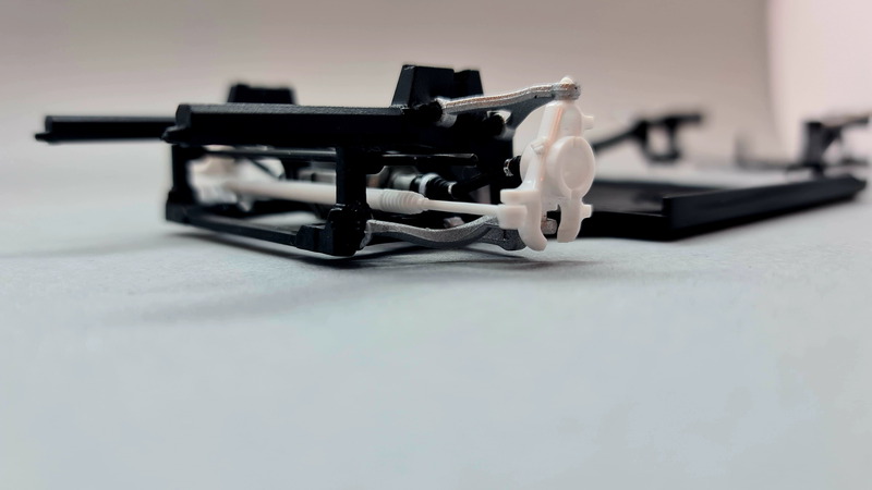

kommen wir zum nächsten Bauteil: Lenkgetriebe.
Das Lenkgetriebe ist im Bausatz sehr stark vereinfacht dargestellt, hängt freibeweglich in der Luft und sorgt dafür, dass die Räder lenkbar bleiben.
In meinem offenem Modell würde es auf diese Art sehr unrealistisch ausschauen. Darum wird das Lenkgetriebe überarbeitet und mit kleinen zusätzlichen Details wie Elektromotor und Lenkritzel ergänzt.
Als nächstes kommt noch die Farbe drauf, danach wird es ins Modell eingebaut und am Rahmen festgemacht.
Freitag, 28. Juli 2023, 18:03
Erledigt! Das Lenkgetriebe ist fertig und bereits am Rahmen befestigt.
Nächster Schritt: Kreuzgelenk, Kühlschläuche und HV-Leiter am Unterboden der vorderen Achse.

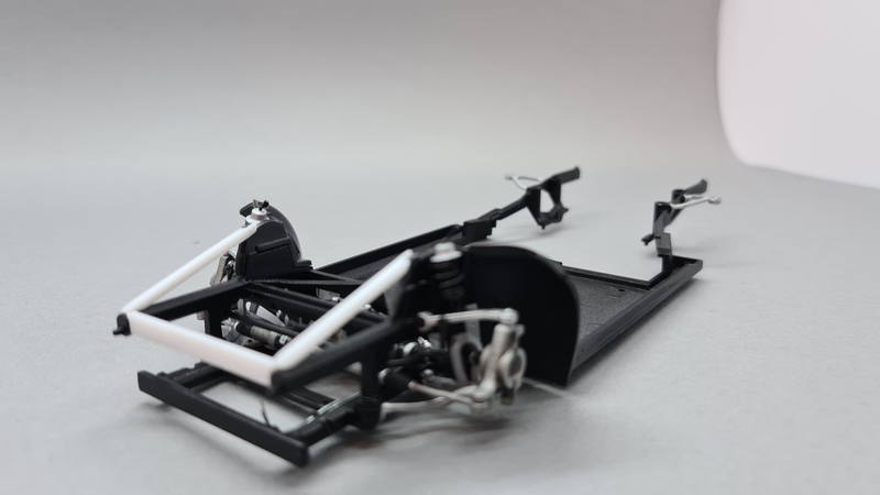

Sonntag, 3. September 2023, 09:45
Der Urlaub ist vorbei, jetzt kann wieder an NSX gebaut werden.
Ich möchte weiter den Rahmen vorne erweitern, um den Platz unter der Motorhaube mit Leben zu füllen.
Die "Kotflügel" bzw. die innere Verkleidung davon werde ich nicht als ganzes Teil verwenden, dadurch wird zuviel verdeckt. Aus diesem Grund habe ich die Teile mit Säge etwas verkürzt.

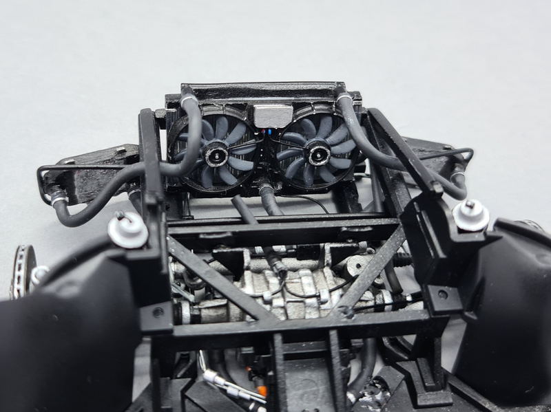

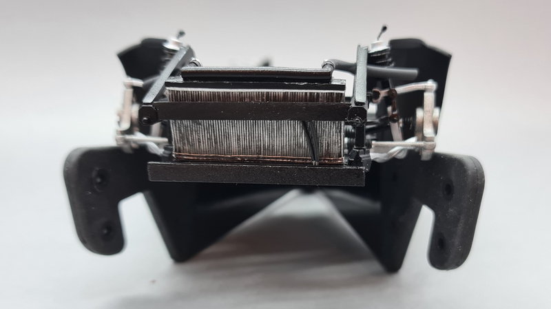

Sonntag, 17. September 2023, 13:58
Schönen Sonntag zusammen,
der Kühler ist nun fertig. Da ich für die Grundplatte des Kühlers eine durchsichtige Plexiglasplatte genommen habe, mussten die Streifen aus dem Metalldraht nur auf einer Seite angebracht werden und trotzdem sind sie auch auf der anderen Seite mit Ventilatoren zu sehen. Zwei einzelne Ventilatoren stammen aus einem alten Bausatz enes Camaro.
So sieht der Kühler im verbauten Zustand aus.
Das war's schon wieder von mir.

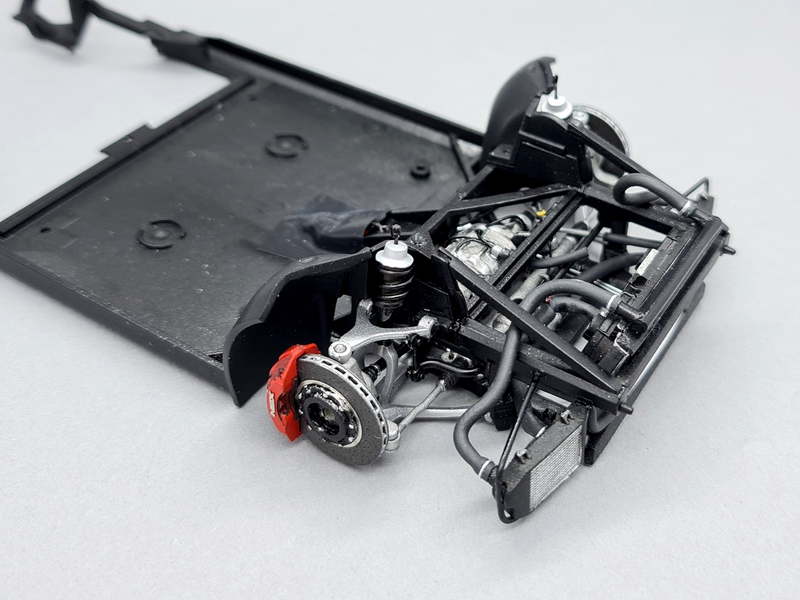

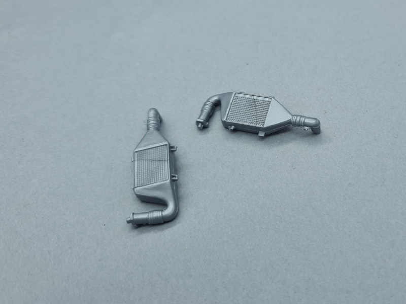

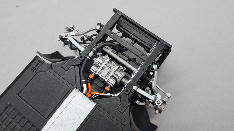

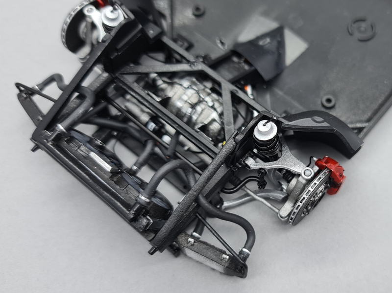

Donnerstag, 30. November 2023, 21:09
Abend zusammen,
und wieder zwei einhalb Monate rum.
Hat sich nicht viel getan beim NSX: seitliche Kühler, Kühlschläuche und Bremsanlage vorderer Achse sind dazu gekommen.
Das war's wieder, bis zum nächsten Update!
