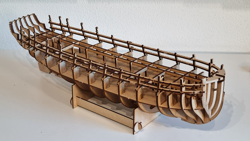

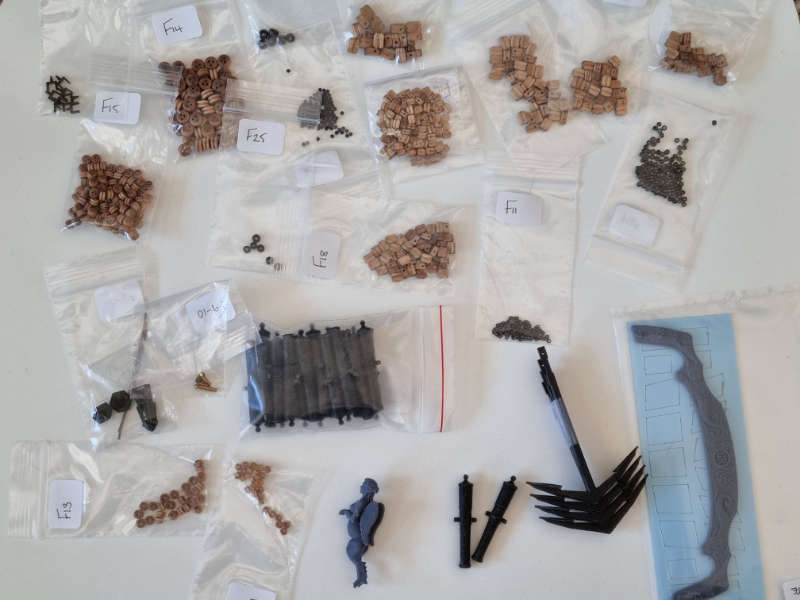

OK, das Paket lag ganze 5 Minuten herum. Dann konnte ich nicht anders als loszulegen... Das Spantengerüst härtet aus, Bug und Heck werden in Form gebracht. Die Vorgehensweise nach Anleitung ist zwar Standard, aber an Hand der Bauanleitungsabbildungen kann man gut sehen, wie viel man wegschleifen sollte, um eine gute Form zu erreichen. Das gibt Sicherheit.

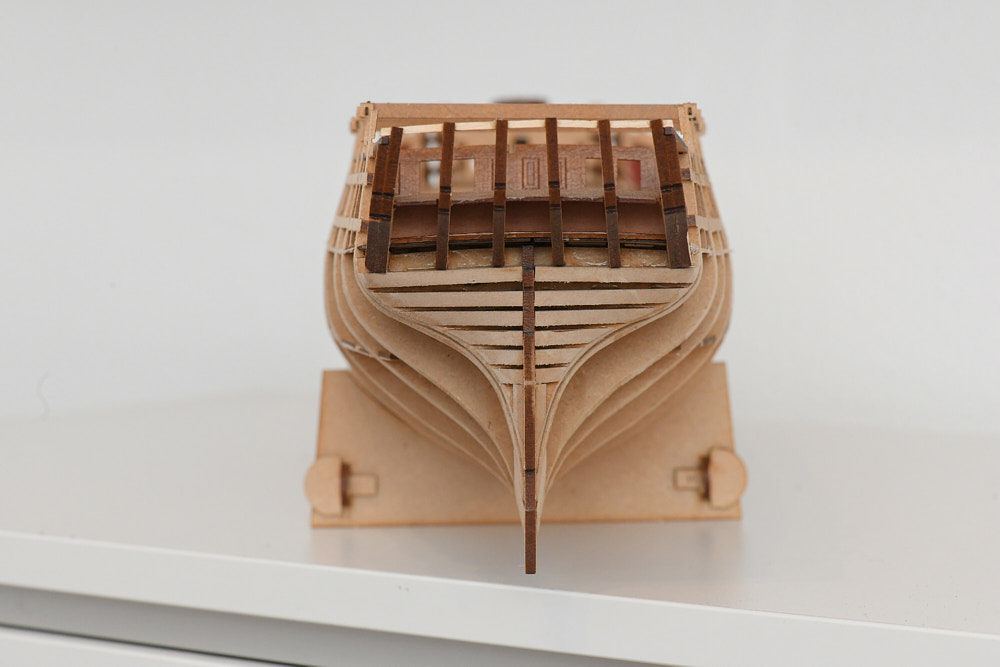

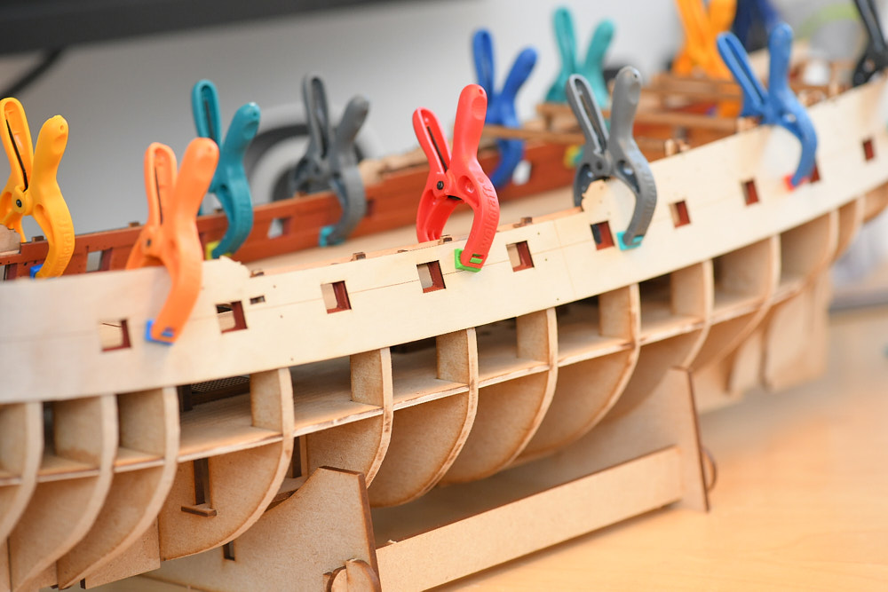

Es freut mich, dass sich ein paar von euch dafür interessieren!!! Hier
nun der Baufortschritt. Dazu möchte ich aber etwas sagen: Die
Passgenauigkeit der Teile ist hervorragend, unglaublich exakt. An die MDF-Platten muss ich mich aber erst gewöhnen. Zwar lässt sich darauf sicher gut lasern, aber übermäßig stabil sind die Platten nicht. Das macht aber die ausgezeichnete Konstruktion des Modells wieder wett. Die Planken des Unterdecks und des kleinen Orlopdecks sind gelasert, allerdings ohne Nagelung bzw. ohne Stöße. Das macht nichts, da ja sowieso das Kanonendeck drauf kommt und man nicht wirklich nach unten schauen kann. Desto mehr verwundert es, dass sogar ein kleines Orlopdeck eingebaut wurde und Grätings in hoher Qualität am Unterdeck verbaut werden.

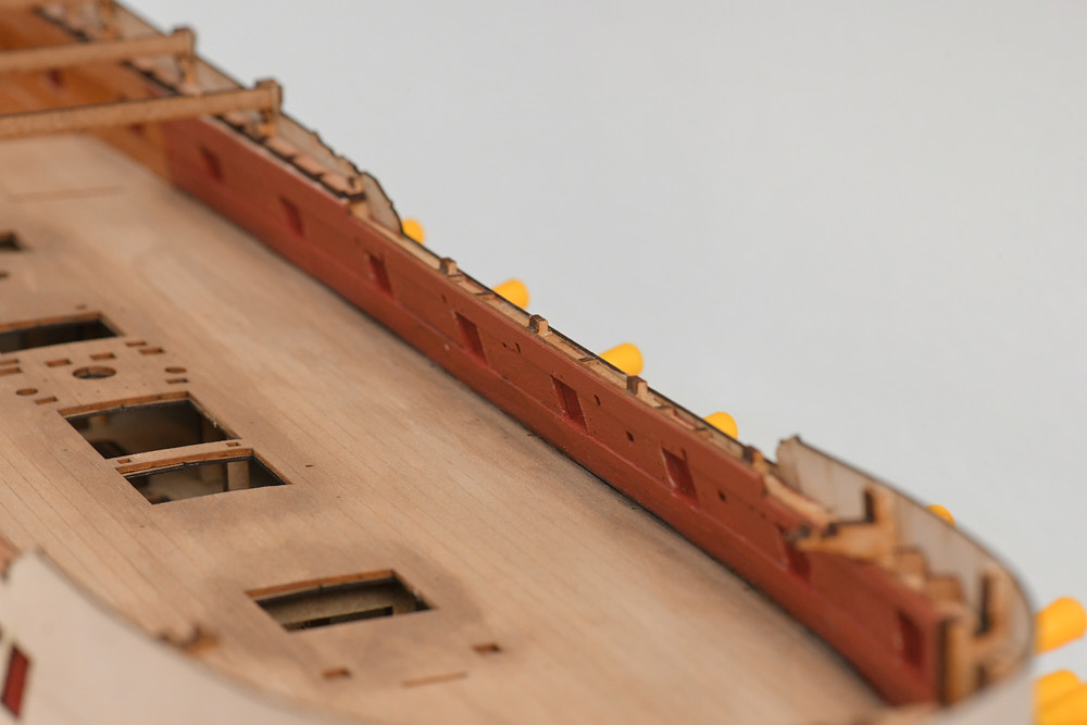

Innen im Bereich des Schanzkleides habe ich nun alles plan geschliffen, das war ganz schön viel Schleifarbeit. V.a. geht die Brand-Oberfläche anfänglich doch schwer abzuschleifen, da wesentlich härter.

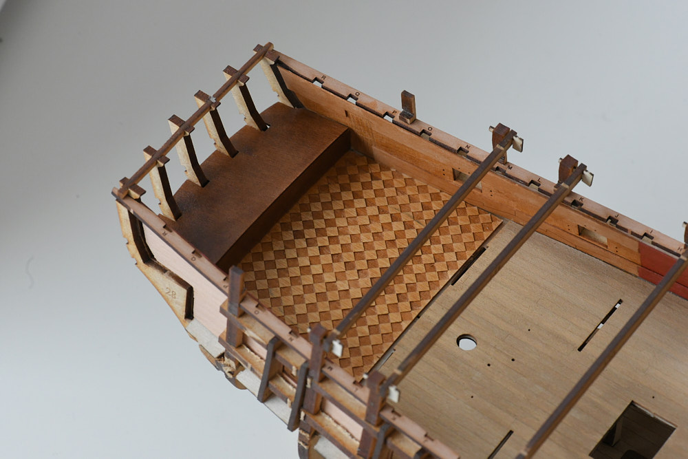

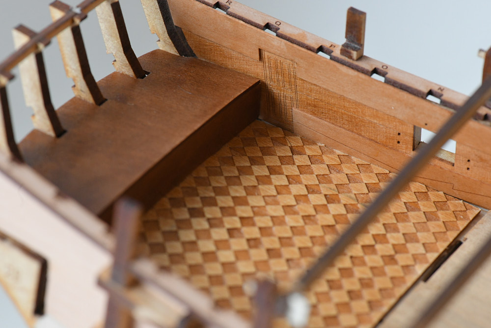

Die inneren Bordwände sind fertiggestellt und bemalt. Auch die Kapitänskajüte nimmt Form an.

Sieht schonmal vielversprechend aus und das der Bausatz die Kapitänskajüte vorsieht find ich super. War bei der Fly z.b nicht so.
War die Fischung schon so eingelasert und war allgemein die Bordwand schon so fertig mit allen Aussparungen?
Wieder was dazu gelernt, wusste nicht das es so eine Fischung an der Bordwand gab.

Hallo Andreas,
die Fischung war schon eingelasert, dass es solch eine gibt war mir auch neu. Die Bordwand des Bausatzes besteht aus mehreren Teilen die übereinander gelagert werden. Ich muss aber ehrlich gestehen, es sieht echt gut aus, was Vanguard da hinbekommen hat. Und die Passgenauigkeit ist sensationell gut. Die Rahmen der Stückpforten werden nicht im Nachhinein hineingeklebt, sondern werden als Teil des Spantengerüstes gebaut. Das ist im Bausatz echt genial gelöst und noch dazu passt das Schanzkleid perfekt mit den Stückpfortenöffnungen darüber, über die gesamte Länge, an allen Stückpforten.... das ist echt präzise...

Weiter gings mit dem Ausfeilen der Stückpforten am inneren Schanzkleid, da dieses um ca. 1,5mm kleiner ist als die vorgegebenen Stückpfortenöffnungen. Eine Arbeit die Genauigkeit und Zeit verlangt, da hier Fehler an der fertigen inneren Bordwand nicht mehr (oder nur schwer) korrigiert werden können. Danach rot auspinseln, das äußere Schanzkleid wässern und in Form bringen und anleimen. Im Gegensatz zum Bausatz der Mercury - hier hatte das Schanzkleid sehr viele Beulen - lässt sich das Schanzkleid der Sphinx perfekt positionieren (vorausgesetzt man hat nicht zu zaghaft gestrakt). Die Stückpfortenöffnungen liegen perfekt übereinander... von der ersten bis zu letzten, Wahnsinn 8| :) :) :)

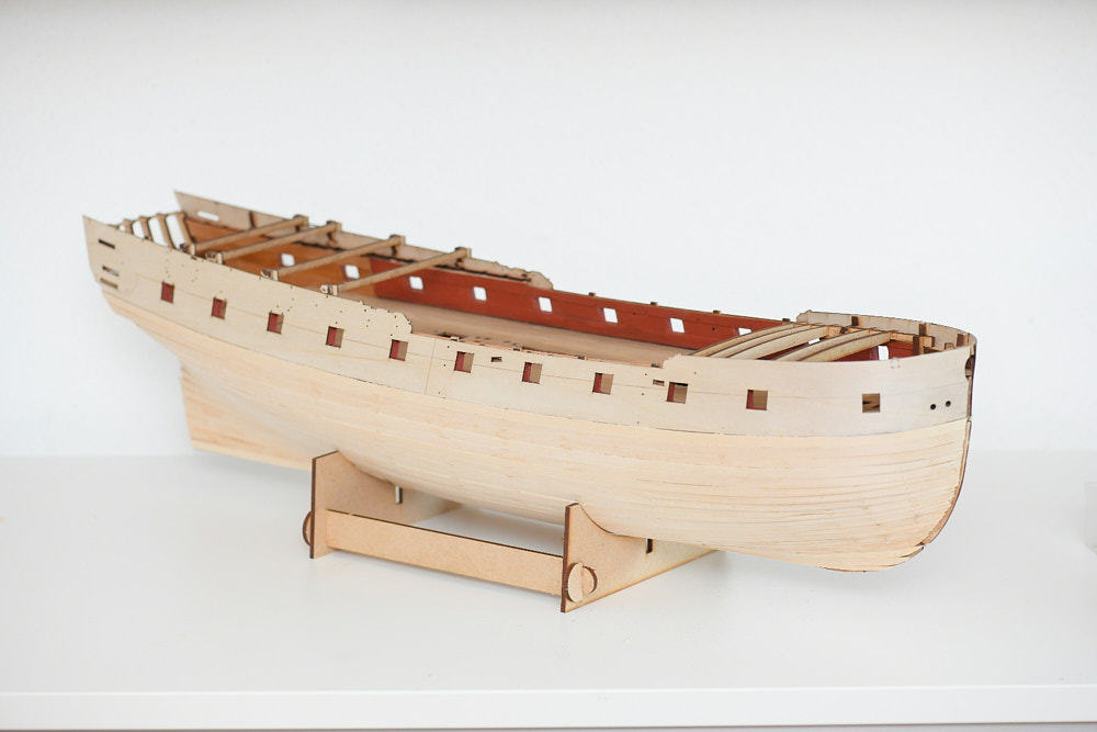

Das Schanzkleid sitzt perfekt, die Bordwand ist geglückt und das Erstbeplanken hat begonnen. Ich arbeite mit Stoßnadeln, das geht richtig gut und die Nadeln können einfach wieder rausgezogen werden, wenn der Leim durchgezogen ist. Zum verjüngen verwende ich eine Leistenklemme und einen Rasierklingen-Hobel, das gibt schön glatte Kanten. Jedoch kann man so nur in gerader Linie verjüngen, Schwünge sind nicht möglich. Das wäre aber auch zu viel des Guten bei der Erstbeplankung...

ja das geht ratzfatz, aus mehlerlei Gründen: 1. Die Bauanleitung ist ein genialer Sicherheitsanker, alles Schritt für Schritt. 2. Die Passgenauigkeit ist sehr gut, da hat sich in der Lasertechnik von der Feinheit her nochmal viel verbessert in den letzten 10 Jahren. 3.Ich habe zur Zeit viel Zeit = Urlaub. Zum Vorfertigungsgrad bewegen wir uns bisher auf normalem Niveau. Allerdings sind die Decks gelasert, und zwar in hoher Qualität. Eigentlich wollte ich die Decksplanken selber aufziehen, aber wenn, dann würde ich auch gerne die Fischung darstellen und so weit bin ich noch lange nicht... Mein nächstes Modell ist übrigends schon auf dem Weg, um dann erst mal im Keller eingelagert zu werden: Die HMS Indefatigable, ebenso von Vanguard Models. Ein gestutztes 64-gun ship dritten Ranges, dass als Fregatte mit 40 Kanonen und einen Kopf kürzer seinen Dienst vertrichtete. Eventuell baue ich aber zeitgleich..

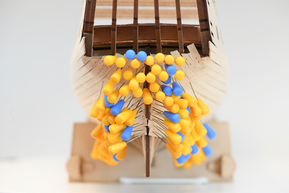

Die Erstbeplankung schreitet voran und wird bald abgeschlossen sein. Lediglich am Bug heißt es Planken verjüngen. Am Heck ist zwar Biegearbeit angesagt, aber Kritisches ist nicht dabei...
