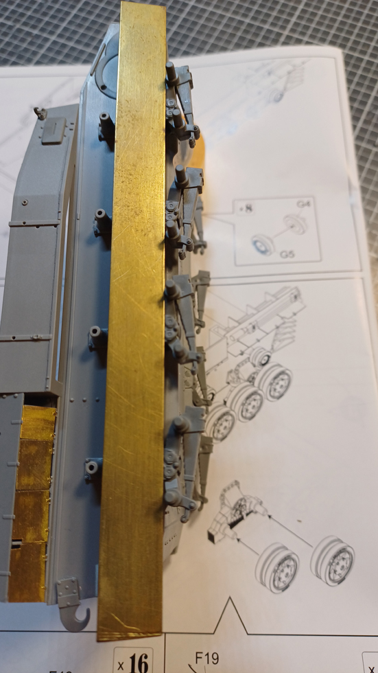

Hööö, der ein oder andere hat es sicherlich gesehen, die Aufnahmen sind nicht in einer Reihe, sondern krumm und schief. Stimmt 8)
Da ziehen sich Wellen von vorn nach hinten. Mal ein Stück Messing angelegt zum deutlicheren zeigen. Backbord:

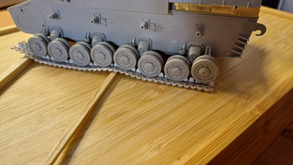

Apropos Modellbau. Hier ging es auch weiter. Hier nochmal ein Bild von den Laufrollen und deren unterschiedliche Höhen:

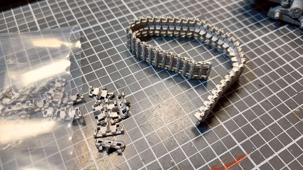

Dann hab ich mal die ersten 12cm der Friul-Kette zusammen gesetzt. Geht wie immer problemlos:
Damit kann man die Höhenunterschiede ein bisschen besser zeigen:
Hier nochmal die Backbord-Seite mit allen Lauf- und Führungsrollen sowie Treib- und Spannrad:
Dasselbe an Steuerbord, dazu dann noch das Stück Kette:

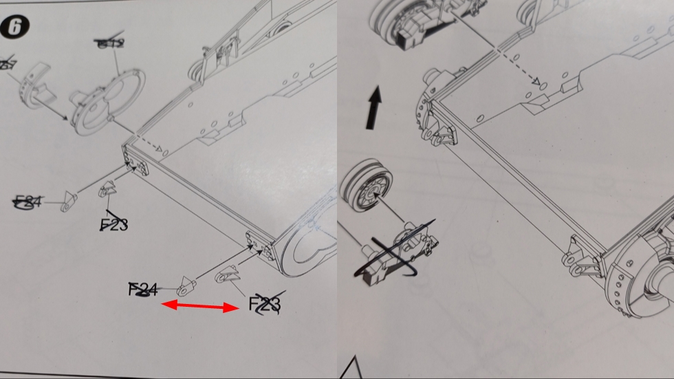

Im Bauschritt 6 muss man aufpassen. Die Teile F23 und F24 müssen an Backbord umgedreht verbaut werden:
Nur dann zeige beide Seiten richtig nach innen:

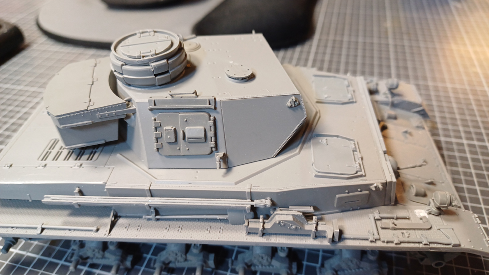

Dann habe ich abweichend von der Bauanleitung bereits die Decke der Unterwanne sowie die beiden Teile am Bug angebracht. Eigentlich soll das erst nach dem Ausrüsten geschehen. So finde ich persönlich es leichter.
Dann ging Steuerbord es mit dem Ausrüsten los. Wie von Steffen beschrieben, die Bosch-Scheinwerfer montiert. Dazu musste ein Loch geschlossen und der Sockel ein wenig modifiziert werden. Dann der Rest (Axt, Kurbel, Wagenheber, ...):
Backbord bis jetzt nur der Scheinwerfer.

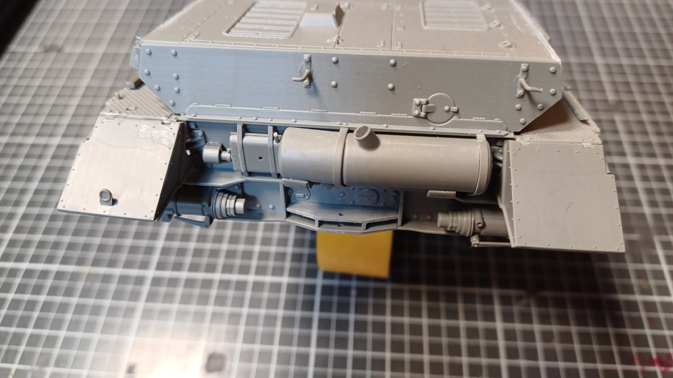

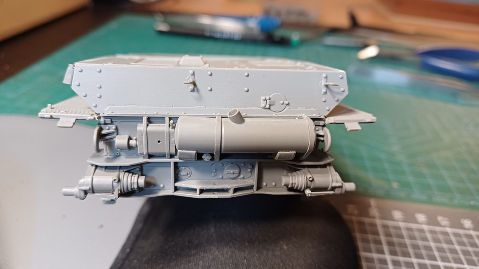

Das Heck. Leider habe ich gerade auf den Bildern erst gesehen, dass der Auspufftopf einen Knick hat :bang:
Als Nächstes schaue ich, ob ich den Auspuff noch richten kann, ansonsten muss ich das am Ende irgendwie überdecken. Was sonst noch so passiert, das erzähle ich euch nächstes Mal.

Eine Frage zu den Laufrollen. Sind die flexibel oder starr im Bausatz? Mir ist aufgefallen, dass die mittleren weiter oben sind.
George
Sonntag, 29. Oktober 2023, 11:58
Moin George,
altes Adlerauge 8)
Nein, im Bausatz sind alle Laufrollen fest und auf einer einheitlichen Höhe. Ich habe diese bewusst mit sanfter Gewalt in unterschiedliche Höhen gebracht, hier noch besser zu sehen:
Hintergrund, wie schon erwähnt:
Ich habe noch diese Brettchen von einem skandinavischen Möbelhaus. Daraus werde ich eine kleine Base bauen. Nichts Großes, nur ein Stück Sand oder Steppe, Acker oder Wiese. Das wird nicht eben, sondern ein wenig wellig und daran habe ich das Laufwerk angepasst. Ok, ich werde die Base an das Laufwerk anpassen 8)
Das Brettchen wird dann, wie Du auch vorgeschlagen hast:
Moin Ingo,
ich würde die flachere Seite nehmen.
Da brauchst du weniger Material auftragen, wenn du es füllen möchtest.
mit der flachen Seite nach oben verwendet.
Fazit: ungleichmäßige Laufrollen absolut erwünscht :lol:

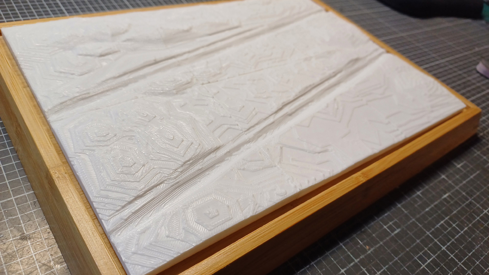

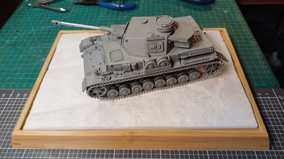

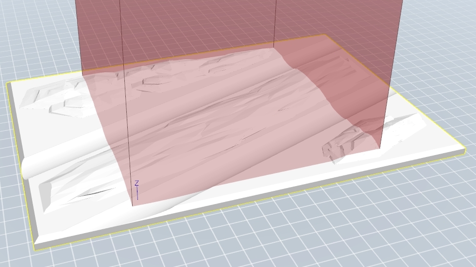

Apropos Gelände. Diesmal dachte ich mir, ich könnte die unterste Schicht in der Base einfach drucken. Dazu habe ich Online bei Tinkercad ein Modell angelegt (Wer die Vorlage auch nutzen oder weiter bearbeiten möchte, hier ein Link). In der Mitte ein Feldweg, der ein kleines bisschen ausgefahren ist, links und rechts unregelmäßige Erhebungen. Der Panzer steht dann leicht nach rechts versetzt in der "Fahrspur":
Wie man erkennt, ist das natürlich zu groß für meinen Drucker:
Also das Ganze in sechs gleiche Teile zerlegt:
Der Druck des ersten Stückes ist gerade fertig:
Noch sieht es aus wie chinesische Reisanbau-Terassen 8), wenn aber erst obenauf eine Schicht Gips, Modelliermasse oder ähnliches kommt, dann wird das schon. Denke ich zumindest :lol:

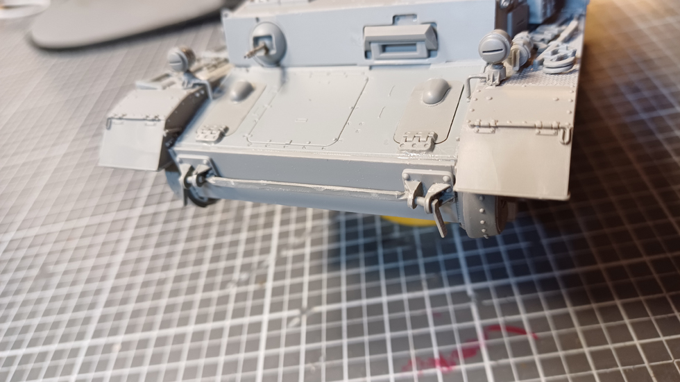

Zum Schluss noch die Luken für Fahrer und den Schützen des Bug-MG:

ich hatte den F1 von Border gebaut und da ließ sich das Fahrwerk komplett beweglich gestalten, ist das bei dem F2 Bausatz denn nicht auch möglich?
Hier ist leider alles fest. Ich kann nur noch die Bilder aus der Bauanleitung zeigen (nicht an meinen "Durchstreich-Kreuzen" stören). Teil F39 ist komplett am Stück (auch im drittletzten Bild dieses Posts von hinten zu sehen) und wird mit den Löchern (blaue Pfeile) in die Aufnahme gesteckt und mit einem Deckel verschlossen:
Die unterschiedliche Ausrichtung erreicht man nur, wenn man dieses Teil (F39) in sich verwindet. Also Bausatz-Seitig keine Beweglichkeit mehr vorgesehen.

Interessant finde ich Deinen Ansatz, die Grundplatte mitsamt Geländestruktur zu drucken. Bin gespannt, wie es weitergeht.
Klinisch sauber? Holla die Waldfee! So etwas von Mr. Mikro-Perfektion geht runter wie Öl. Danke dafür :hand:
Das mit der 3D-gedruckten Geländestruktur ist mal einen Versuch wert. Immer nur Styropor wird ja langweilig ;) .
Dafür habe ich nochmal eine neue Vorlage erstellt. Bei der alten hat mich gestört, dass zu viele komplett flache Stellen vorhanden waren. Diese, hier zu finden, ist jetzt über die gesamte Fläche uneben:
Und so sieht es im Druckprogramm vor dem Zerschneiden aus:
Das erste Stück ist auch schon gedruckt, das zweite läuft gerade:
In der Holzunterlage:
Und mit Unterwanne, wie sie später ungefähr stehen wird:
Der Vergleich Alt (rechts) gegen neu (links):
Weiter ging es am Bug des Fahrzeugs. Die beiden Schleppbolzen in den Ösen und die Halterung für die Ersatzkettenglieder. Diese werden erst nach dem Lackieren eingesetzt:
An der Innenseite des Seitenvorgelege habe ich zwei 0,8er Schrauben platziert. Abgeschaut bei Steffens Panzer IV. Da werde ich mir noch ein paar mehr Anregungen holen :pfeif:
Hinten kamen die Abschlüsse an die Kettenbleche. Den Auspuff hätte ich nicht schadensfrei ab bekommen :will: , muss ich also später irgendwie kaschieren.
Bug-MG und Blende vor der Fahrer-Sichtluke:
Das war es für heute. Ich schau mal bei Steffen, was ich noch so alles anbauen kann, und dann geht es mit dem Turm weiter. Das ist aber das Thema beim nächsten Mal.

Ein/zwei Sachen sind mir aufgefallen. ;)
1) Luken von Fahrer und Bugschütze/Funker. Warum hast du die Verriegelung denn obenauf geklebt ? Die gehören an die Innenseite.
Diese 3-eckigen Teile auf der Außenseite der Luken sind lediglich die Gegenverschraubungen der Verriegelung innen.
Detailbild vom Original : KLICK MICH
2) Die Arretierungen an den Kettenspannern sind bei dir unten und auf dem Kopf stehend angebracht. Die Arretierungen sollten oben angebracht sein, dabei mit dem kurzen Arm senkrecht stehend.
3) Bei den vorderen Schleppvorrichtungen sollten es noch die Bolzen mit dem Griff aus gebogenem Rundstahl sein. Bei dir ist es die spätere Variante mit dem Griff aus Flachstahl. Hat BORDER dafür überhaupt die richtigen Bolzen im Karton ?
Ich gebe mal einen vorsichtigen Tipp ab: Ingo hat sich schlichtweg vertan (wenn es denn so ist). Hoffentlich lässt sich
das ohne größeren Aufwand korrigieren. Ich drück die Daumen, Ingo.
Autsch :bang:
Da habe ich nicht richtig im Bauplan geschaut, bzw. übersehen, dass der Pfeil an der markierten Stelle nur gestrichelt ist, das Teil also von unten angeklebt hätte werden sollen :pfeif:
Das Breitskalpell auf 320er-Schleifpapier geschärft und schon sind die Vorreiber wieder ab:
Autsch die Zweite :bang:
Im Bauplan wird dieser Bauschritt auf dem Kopf stehend dargestellt. Das hat mich durcheinander gebracht. Das Ablösen ging nicht unfallfrei, also aus 0,3er Polysheet zwei neue Arretierungen geschnitten und mit 0,8er Schraubenköpfen versehen:

Dann mal die Laufrollen aufgesteckt und das Stück Kette untergelegt. Da wo das Holz liegt wird das Gelände angepasst, damit es zum Fahrwerk passt:
Das Ganze wurde dann mit (Wasser-)verdünntem ULTRA GLUE eingestrichen und mit zwei Feuchttüchern überzogen. Die Ränder dann nochmal extra mit ULTRA GLUE eingepinselt und über das komplette Fläche nochmal verdünnter Kleber. Damit klebe ich normalerweise meine Ätzteile, sollte hier aber auch gehen:
Die Bilder sind von gestern Abend. Heute morgen ist der Klebstoff getrocknet und alles ist richtig fest und hart. DIe Überstehenden Ränder können jetzt mit der Rasierklinge abgeschnitten werden und dann habe ich eine solide Grundlage für die weitere Gestaltung 8)

Gelände auf der Base, damit soll es weiter gehen ...
Hier die Ausgangssituation. Der ULTRA GLUE ist getrocknet und die überstehenden Ränder konnten ganz einfach mit der Rasierklinge abgeschnitten werden:
Die erste Kette ist zusammengesetzt und konnte mal probehalber aufgezogen werden. Falls ihr auf den folgenden Bildern irgendwo schwärze Fäden seht, die habe ich in die Löcher der Laufrollen gesteckt, bevor diese auf das Laufwerk aufgezogen wurden. So rutschen sie nicht ständig wieder runter ;)
Stellprobe mit der ersten Kette:
Kurz vor dem fünften Laufrad ist ein kleines Stück Holz untergelegt, da muss die erste Anpassung ins Gelände:
Die Anpassungen habe ich mit Plastiform gemacht. Das Zeug habe ich bei der Base für meine V188er schon verwendet und dort auch vorgestellt (guggst du). In eine Tüte eingewickelt ist das Material immer noch verarbeitungsfähig, nur an manchen Stellen wird es langsam fest.
Eine kleine Menge vom Plastiform auf die entsprechende Stelle der Base gedrückt und mit feuchtem Finger ein wenig modelliert:
Passt soweit:
Davor noch eine zweite Korrektur / Anpassung:
Und schon sitzt der Pz.Kpfw.IV zumindest mit dem vorderen Teil der Kette satt im Gelände:
Ich warte jetzt mal ab bis die andere Seite gemacht ist, dann entscheide ich, ob ich hinten auch nochmal ein wenig anpasse :nixweis:

Und eine Gesamtansicht:
Zum Abschluss war eine Stellprobe fällig. So wird er wahrscheinlich auf der Base stehen:
