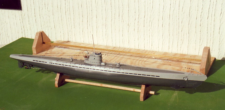

Im M 1/100 habe ich das Kartonmodell von Typ IX B erstellt , als Fahtmodell in Messing
U 9 der Kaiserlichen Marine wäre ein Versuch wert !
