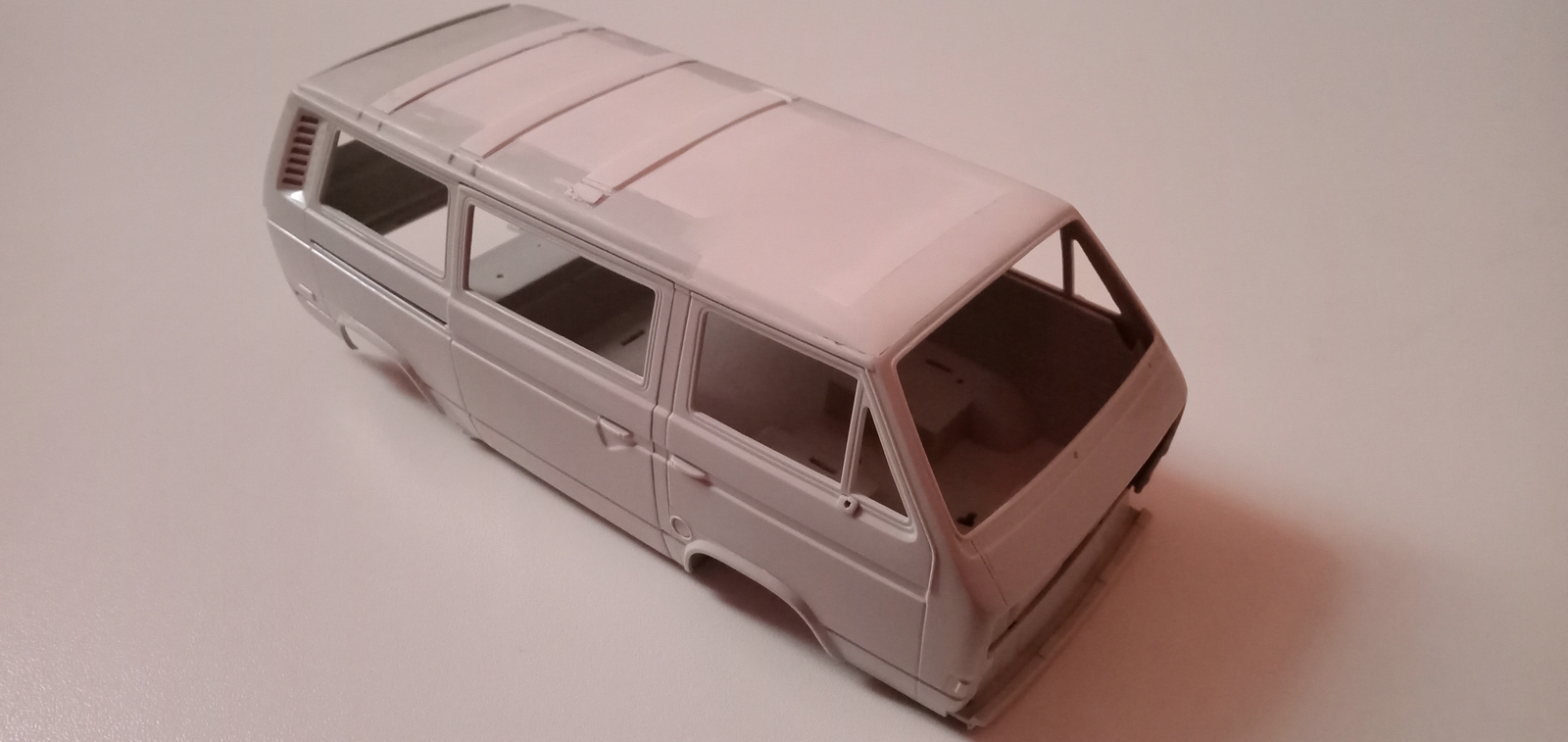

Januar 2022
März 2022
April 2022
Leider wusste ich nicht, dass Revell nur ein Jahr später eine Neuauflage des T3 mit Flachdach herausbringen würde, also habe ich das Westfalia-Dach umgebaut. :bang:

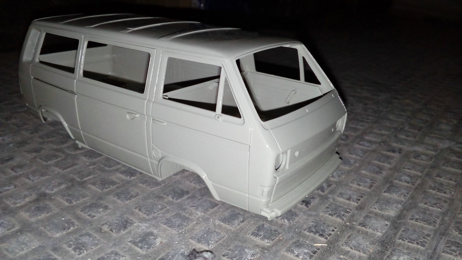

Mai 2022

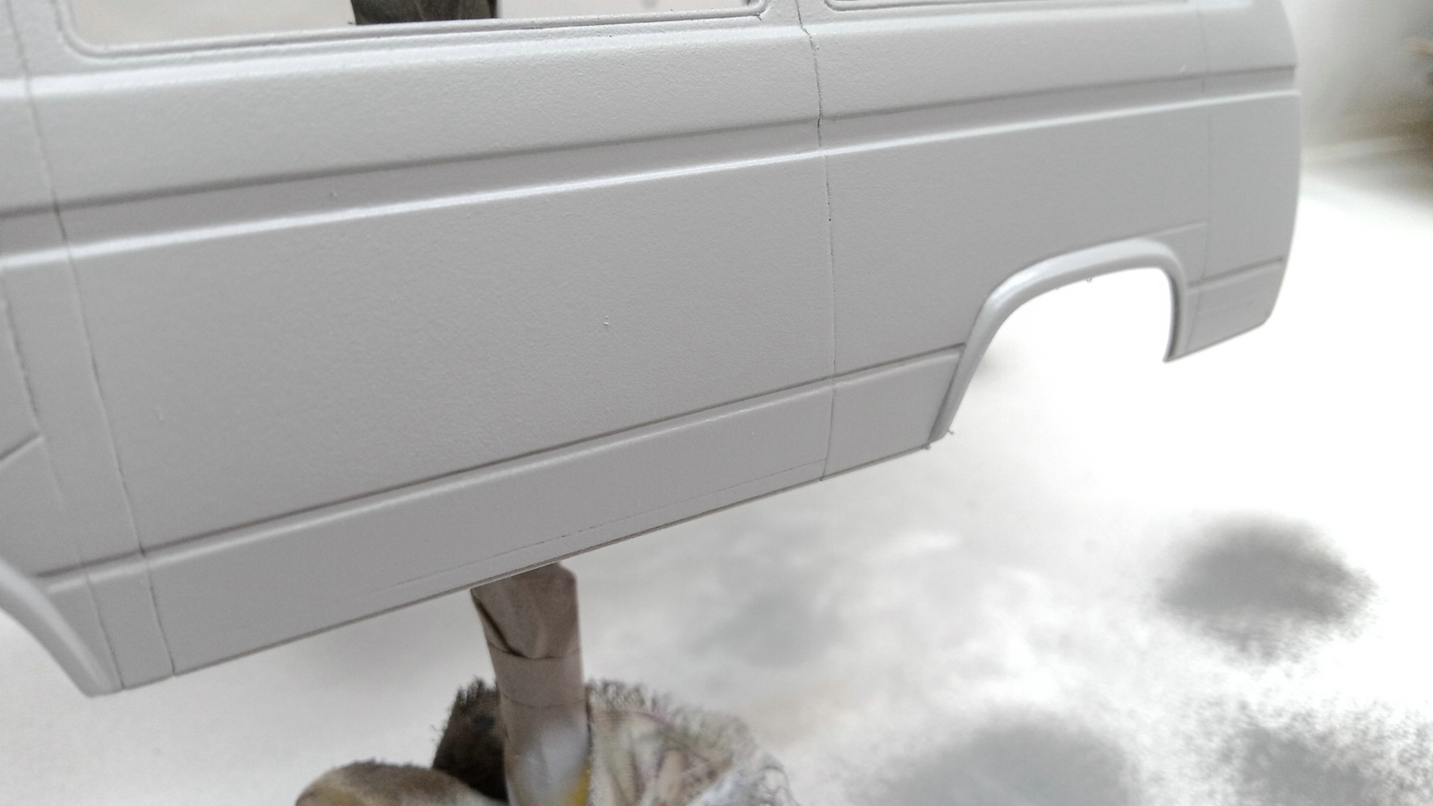

Karosserie nach dem Lackieren.
Dann habe ich die Karosserie neu lackiert, weil ich beim Schleifen und Polieren der Karosserie die Farbe abgezogen habe und das Abdeckband sich zusammen mit der Farbe ablösen wollte.

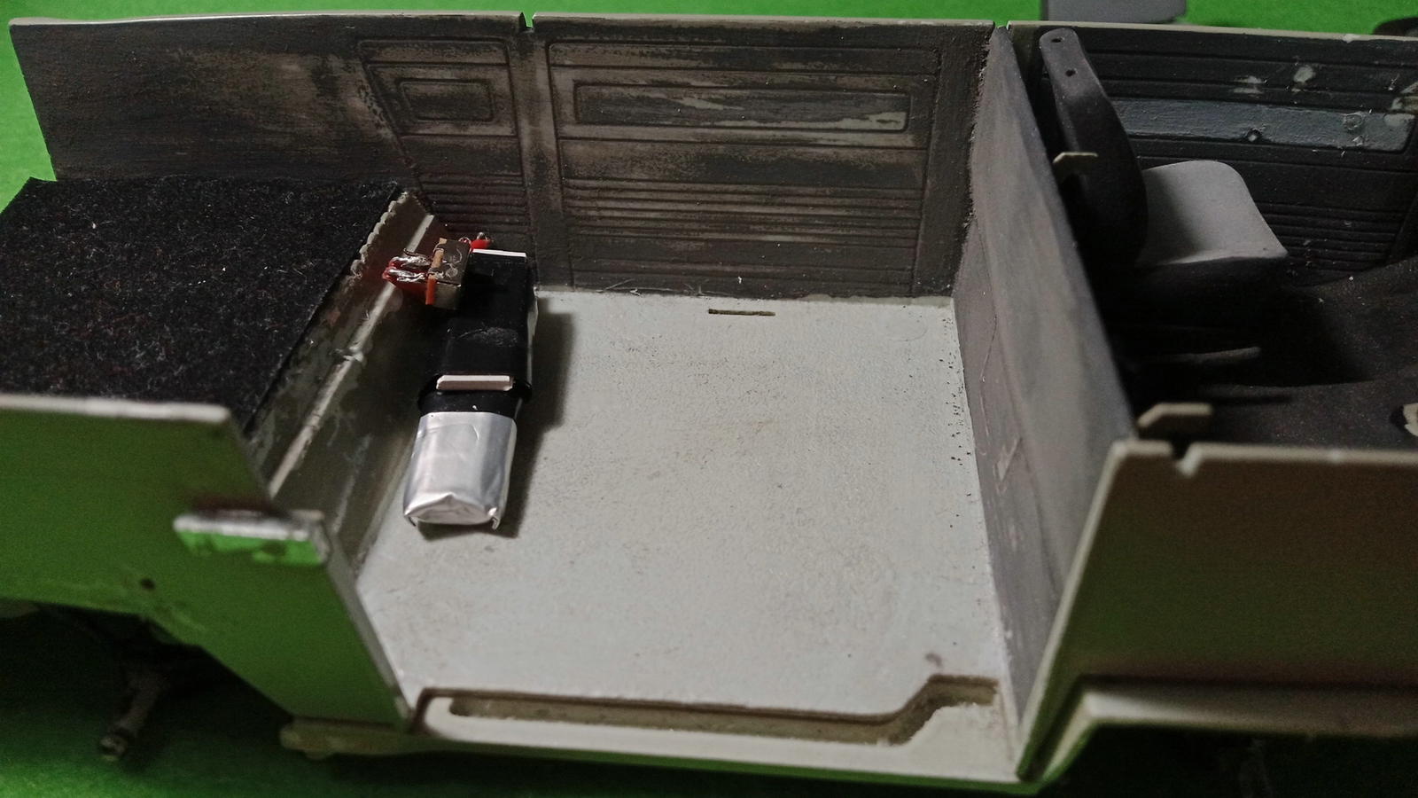

Juni 2022
Vor der Endmontage:

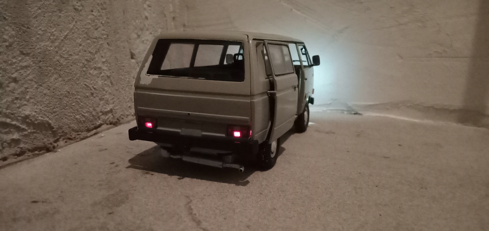

Ich habe das Licht mit SMD-LEDs, einem Schalter und einem Lithium-Ionen-Akku hergestellt.
Hier ist das fertige Ergebnis der ersten Stufe.

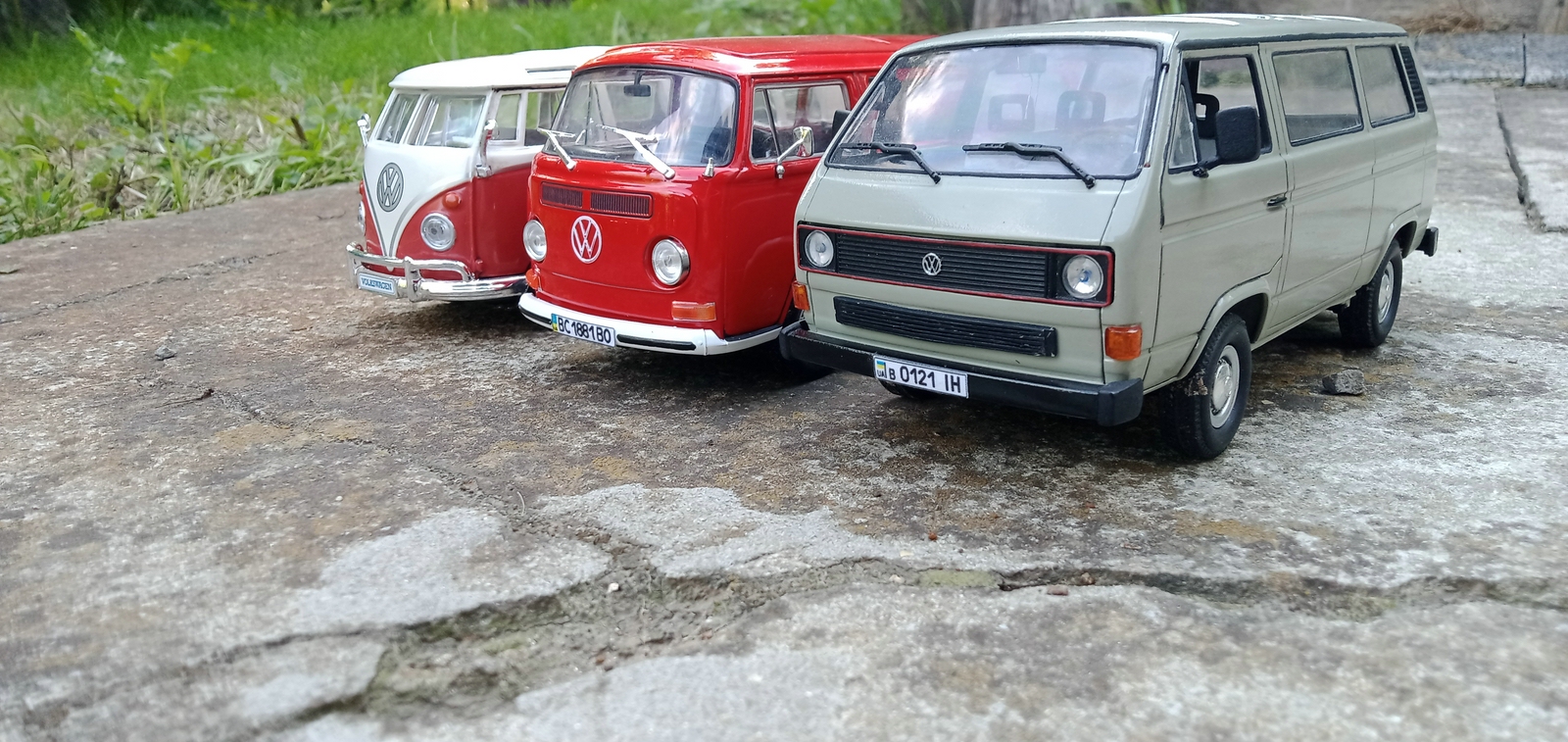

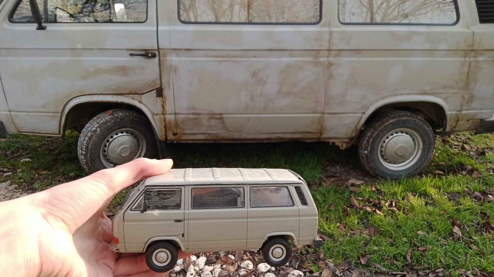

Zusammen mit dem Original:

T1, T2 und T3.

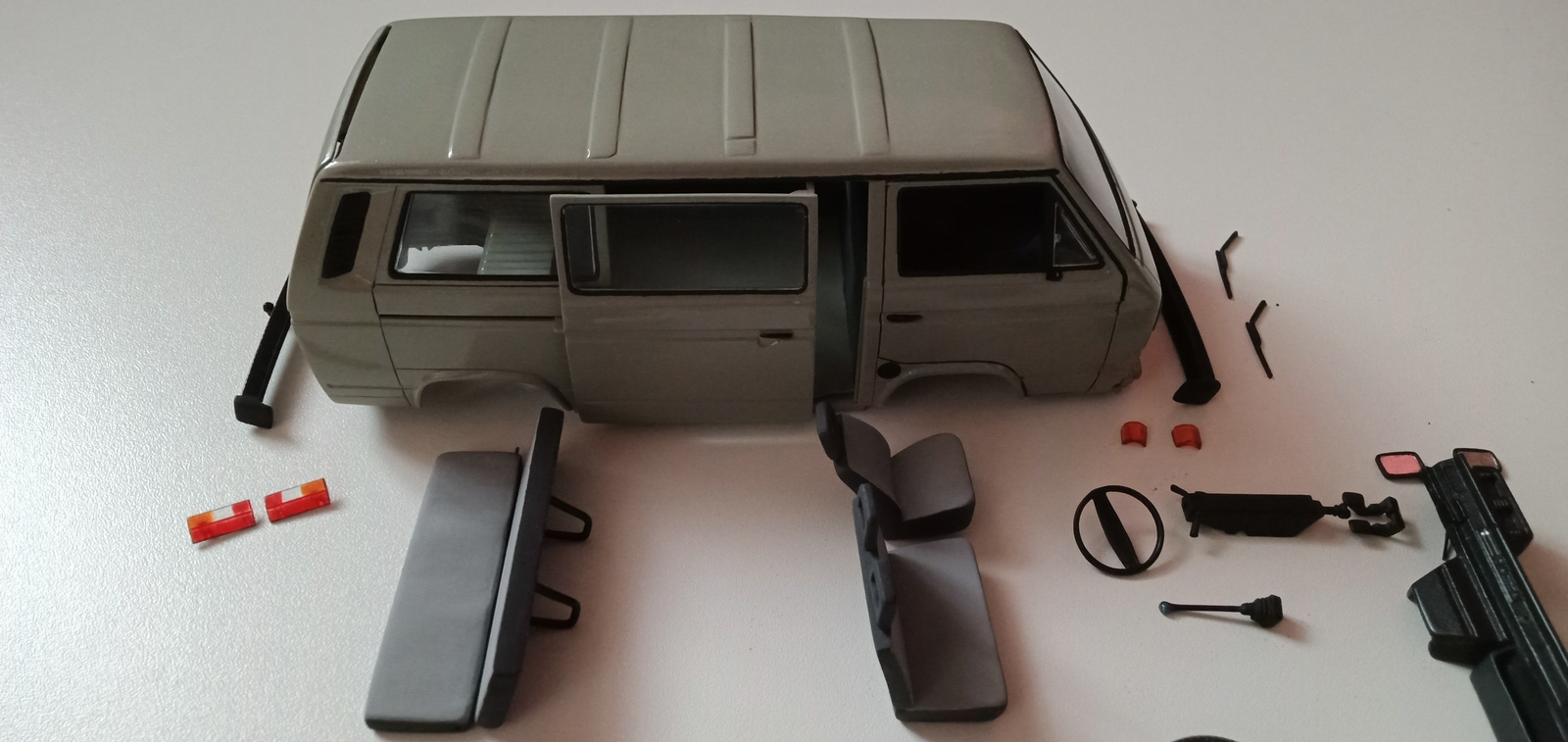

Der Innenraum wurde komplett zerlegt.

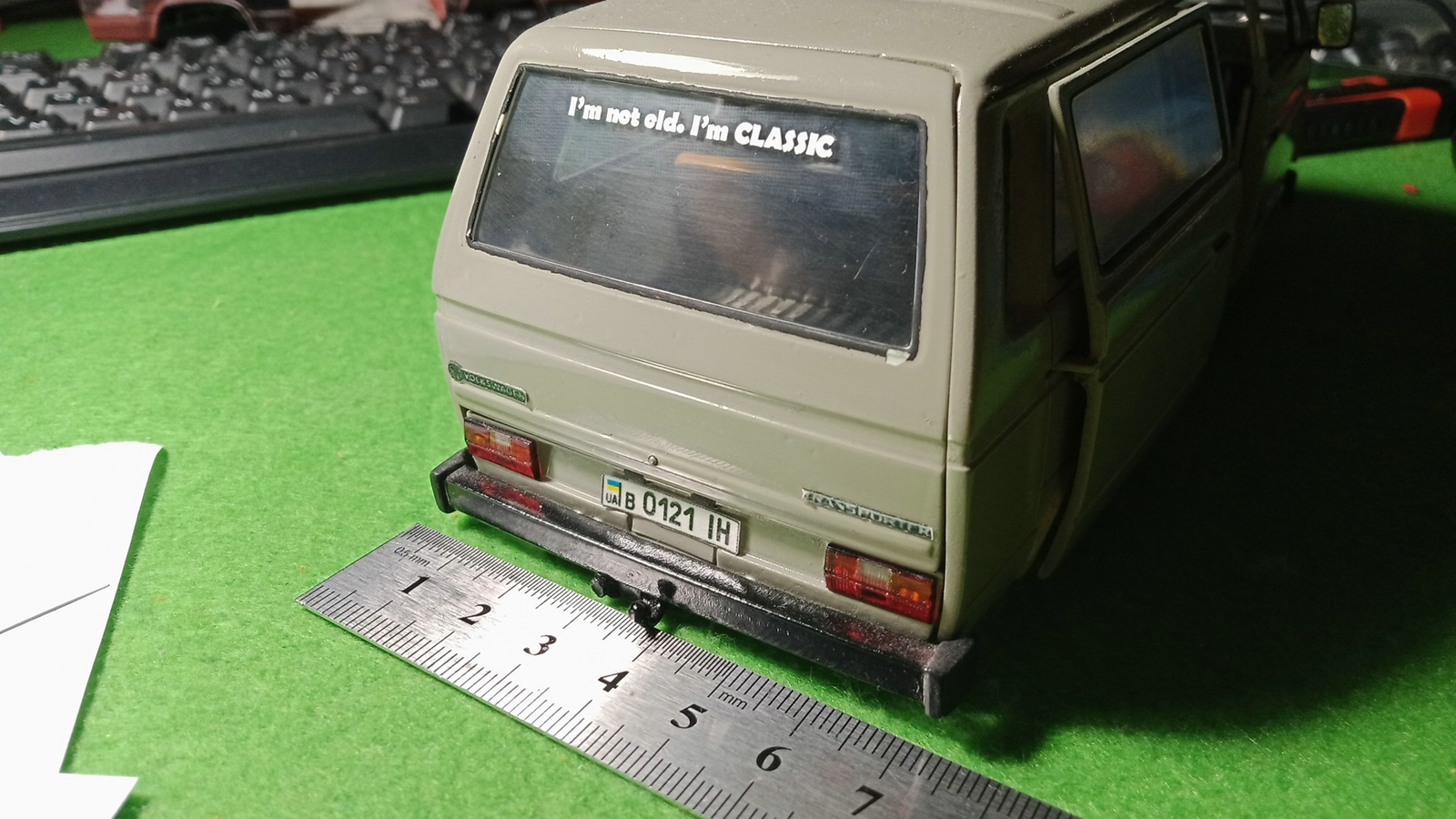

Der Aufkleber wurde mit einem Plotter erstellt.
Ich habe mehr als ein Jahr lang überlegt, wo ich so einen Aufkleber bekommen könnte, aber am Ende habe ich das Gleiche wie beim Original gemacht, nur 25-mal kleiner. :D
Der Aufkleber ist sehr gut geworden, obwohl ich zunächst nicht einmal wusste, wie man ihn macht.

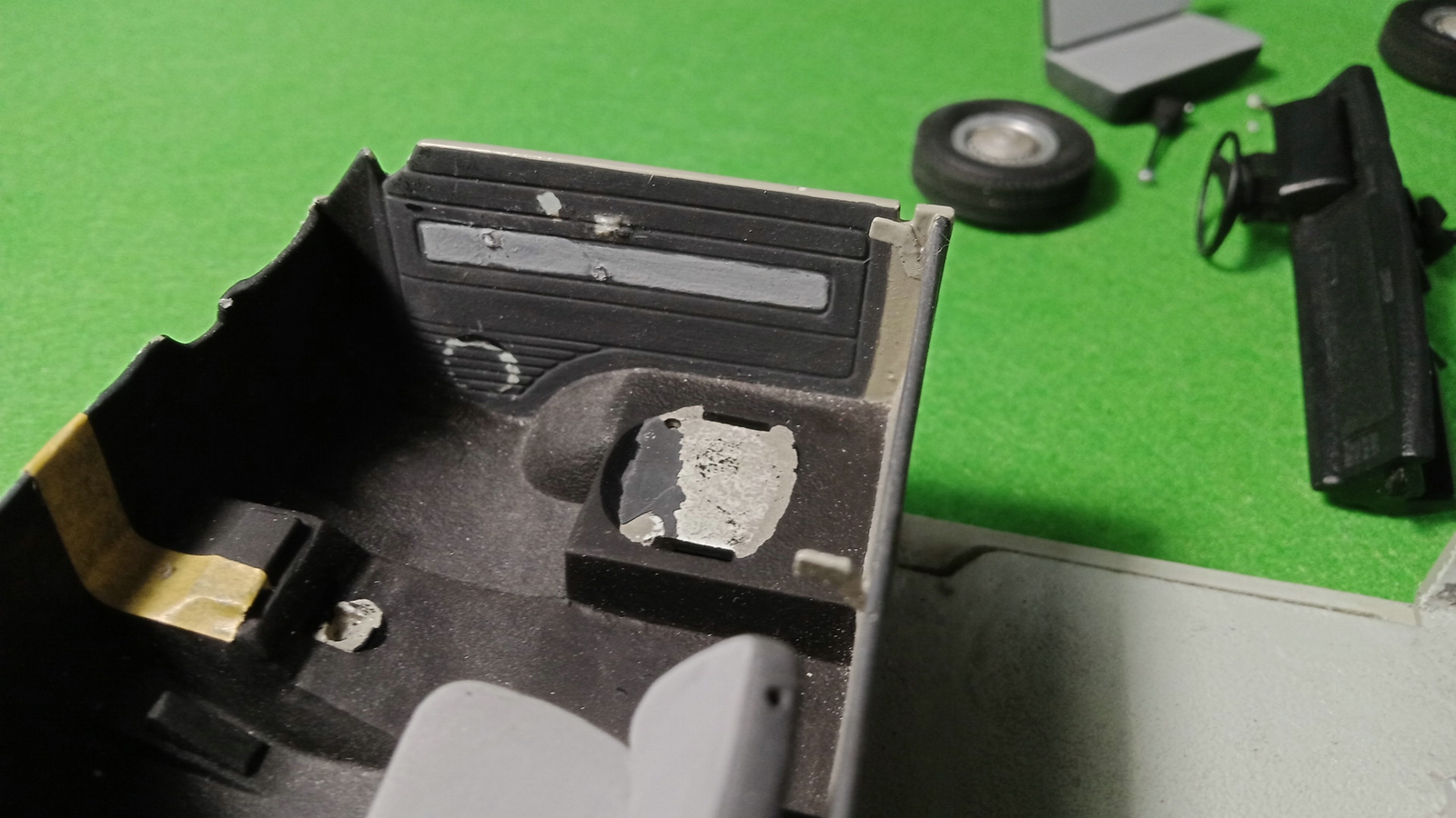

Die Seitenverkleidung wurde passend zum Innenraum der Transporter gespachtelt.

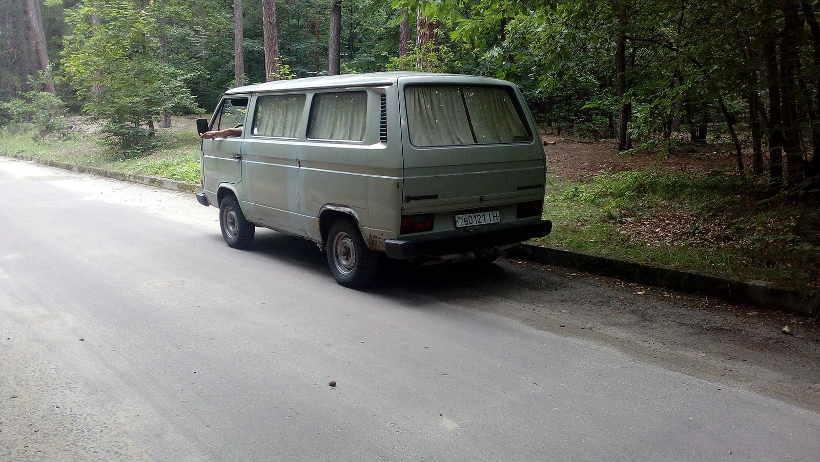

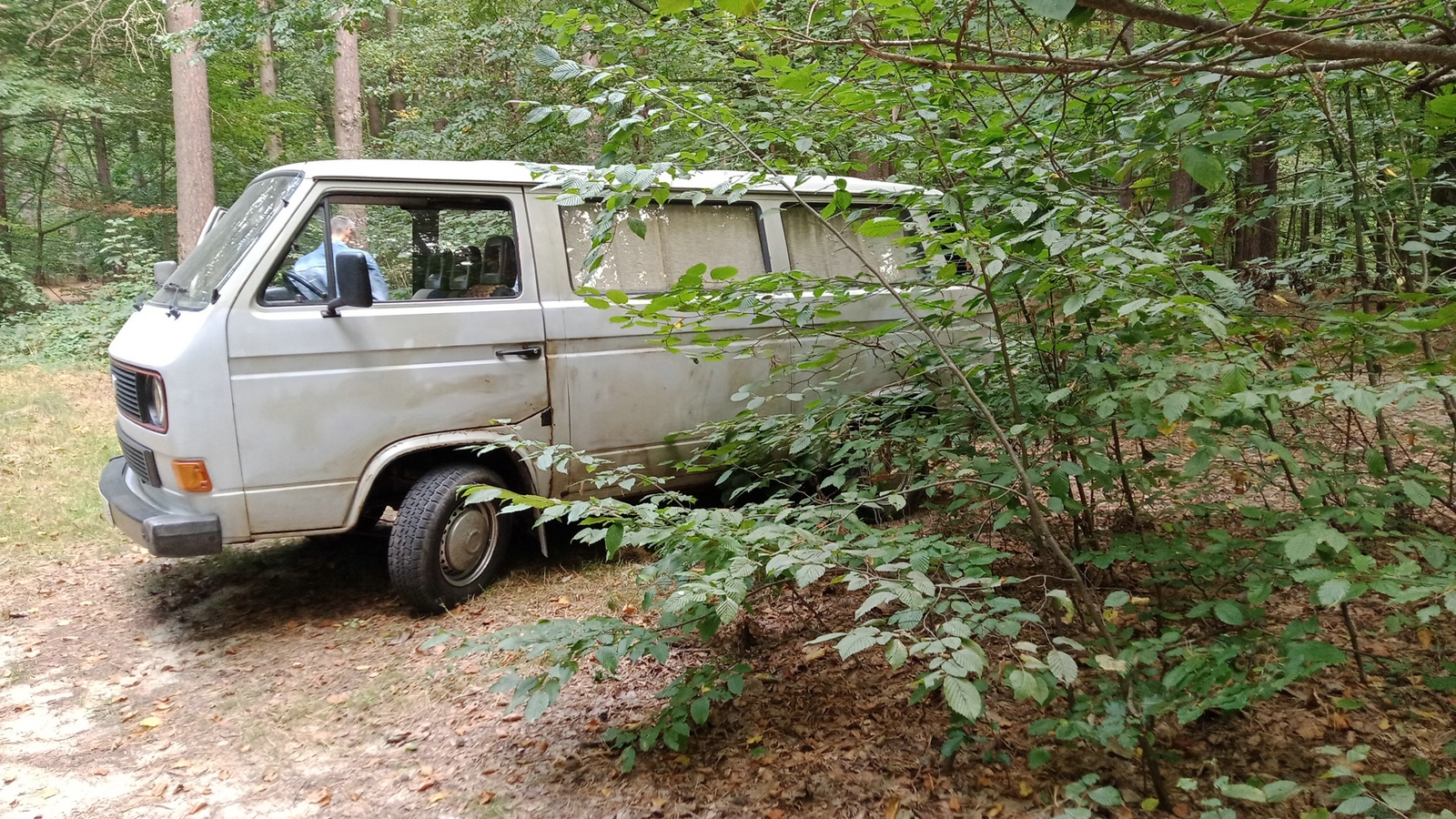

Und hier ist ein
Foto des Originals.
Dies ist das älteste Foto, das ich auf dem Computer finden konnte.
Sommer 2009
Als Wohnmobil kann jeder T3 genutzt werden, ein Westfalia Joker ist nicht notwendig. :D
Sommer 2009
Sommer 2012
Wie gefällt Ihnen der Zustand der Nummernschilder? :lol:

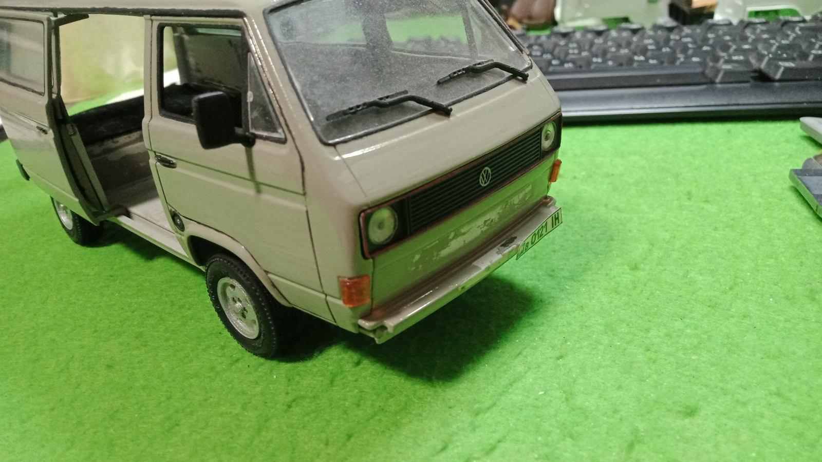

Hier ist der aktuelle Stand des Modell.

Der untere Grill gefiel mir nicht wirklich, also habe ich ihn durch einen 3D-gedruckten ersetzt.
So sieht es besser aus. Ich habe auch die Stoßstange mit mattem Lack lackiert.

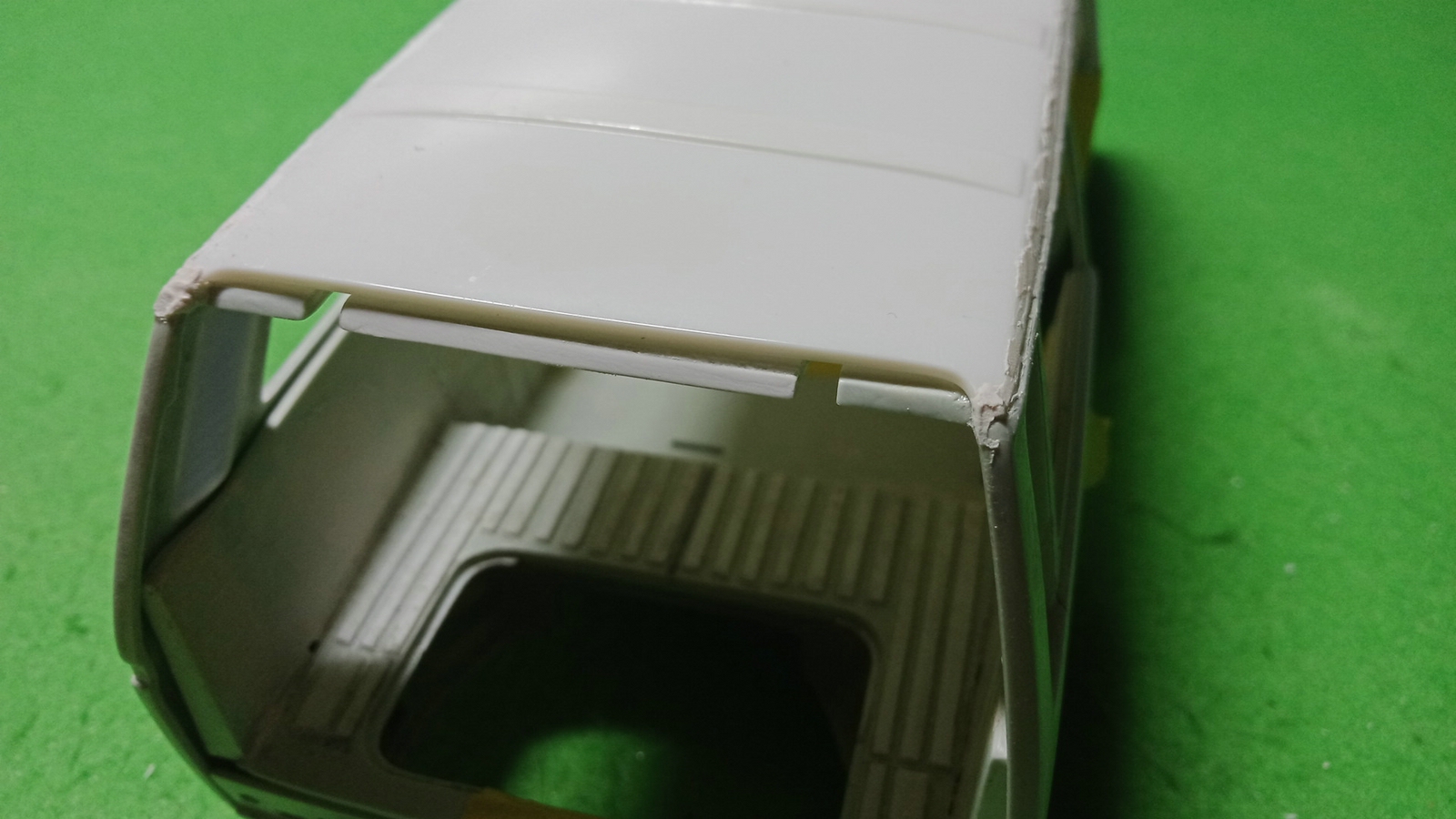

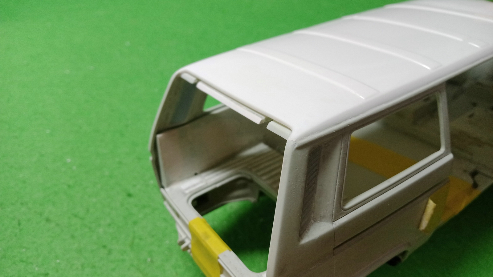

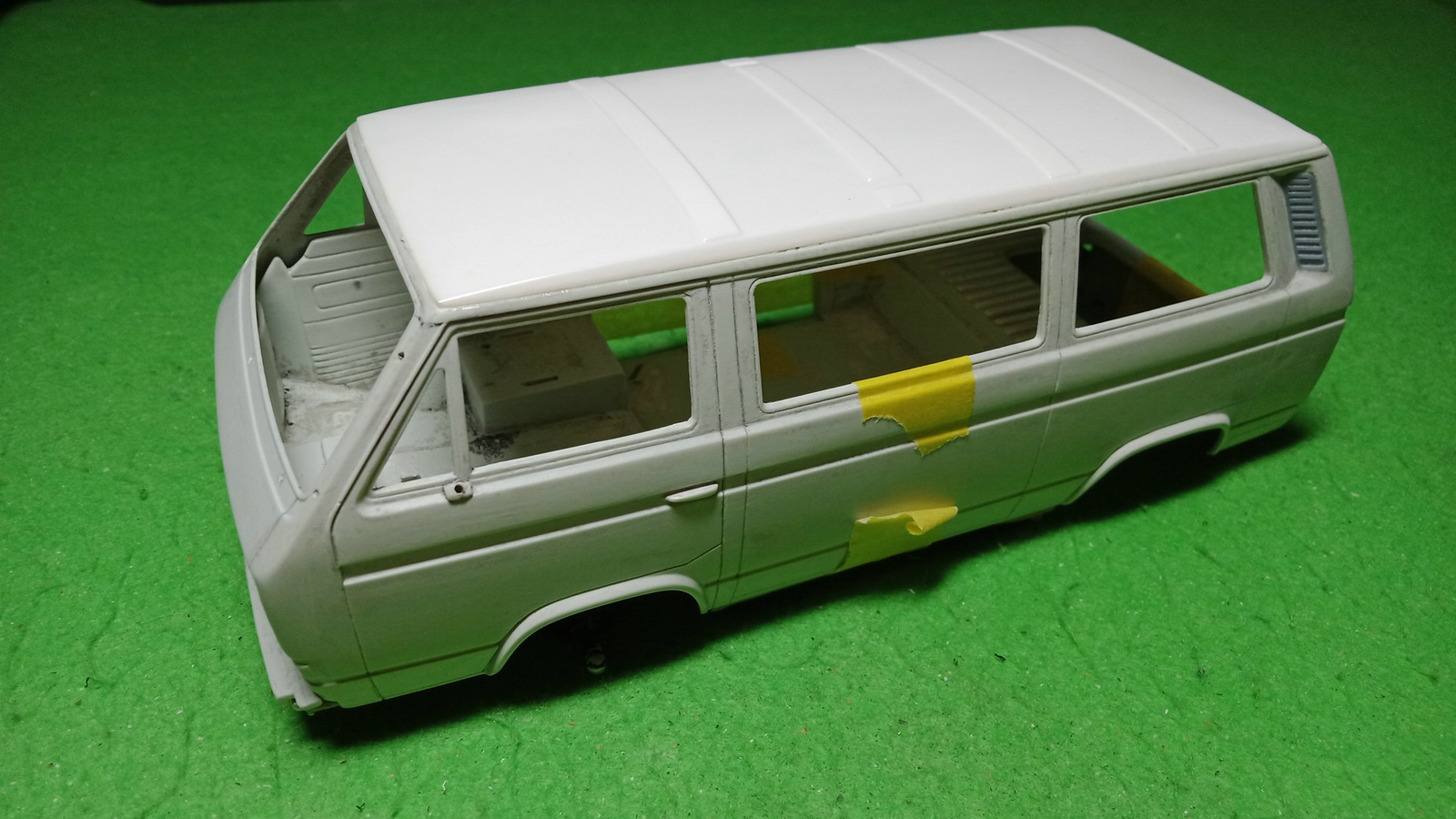

Da ich ein „zusätzliches“ Dach hatte, habe ich beschlossen, das Dach bei diesem Modell auszutauschen. Und auch, weil der Lack nicht der beste war. :S
Der erste Test

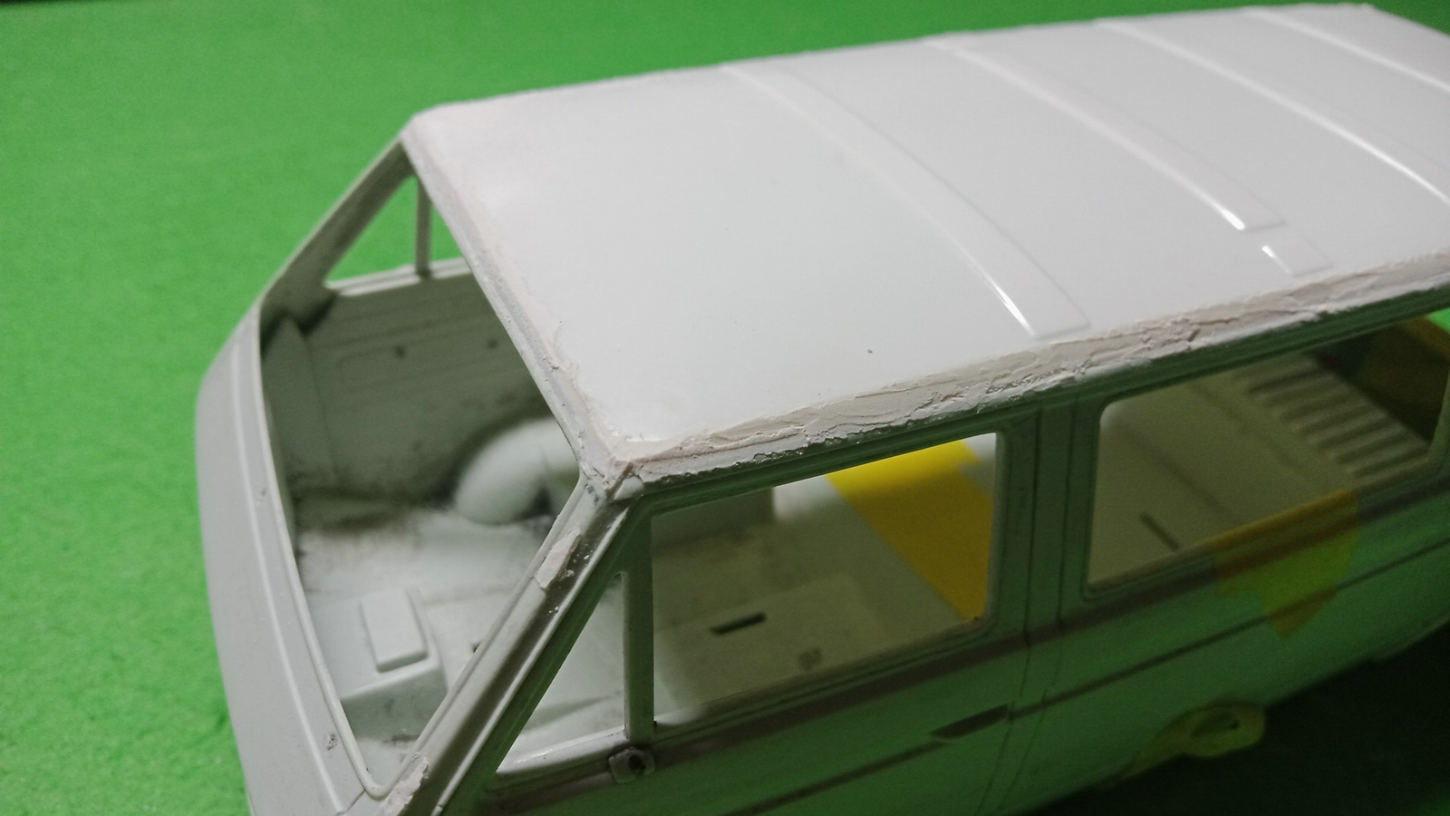

Nach dem Entfernen der Farbe wurde das Dach verklebt
Nach dem Kleben verspachtle ich die Fugen.
Auch die Gelenke an Körperteilen gefielen mir nicht, sie waren zu tief. Deshalb habe ich die Fugen neu gemacht und jetzt sieht es ordentlicher aus.
Luftkanal, nahezu perfekte Passform. :grins:

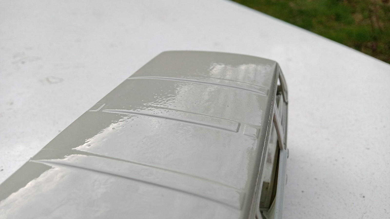

Nach dem ersten Schleifversuch sah der Lack deutlich besser aus. :)
Anschließend habe ich die Fensterdichtungen lackiert.
Und den Lack ein zweites Mal geschliffen, leider ist der Lack an manchen Stellen abgerieben. :motz:
Aber die Farbe wurde gleichmäßig.
Ich möchte versuchen, die Stellen, an denen die Farbe abgenutzt ist, teilweise mit einem Pinsel zu bemalen.
Hoffe, diese Idee funktioniert...
