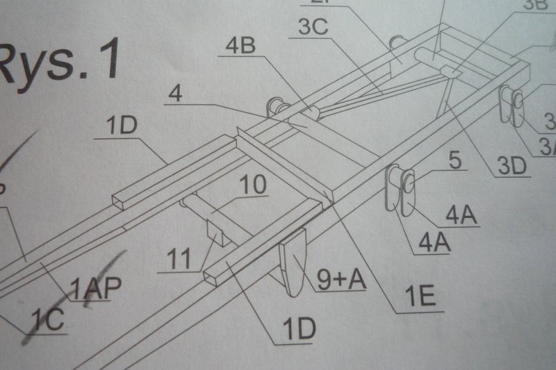

Beginnen soll man den Bau nach der Zeichnung 1, und das habe ich dann auch gemacht. Und da stand am Anfang der Rahmen wofür als erstes die Längsträger fällig waren. Diese bestehen aus den Außenteilen, hier auf dem Bild unten zu sehen, den senkrechten Innenteilen hier in der Mitte und den waagerechten Teilen Innen Oben und Unten:
Zusammengepappt:
Nun der erste vordere Querträger, dafür ist dieses Teil vorgesehen:
Wie man sieht sind die Teile nicht akkurat gedruckt, aber das stört mich nicht weil später alles angemalt wird, damit erspare ich mir das anmalen der Schnittkanten.
Gefaltet sieht der dann so aus:

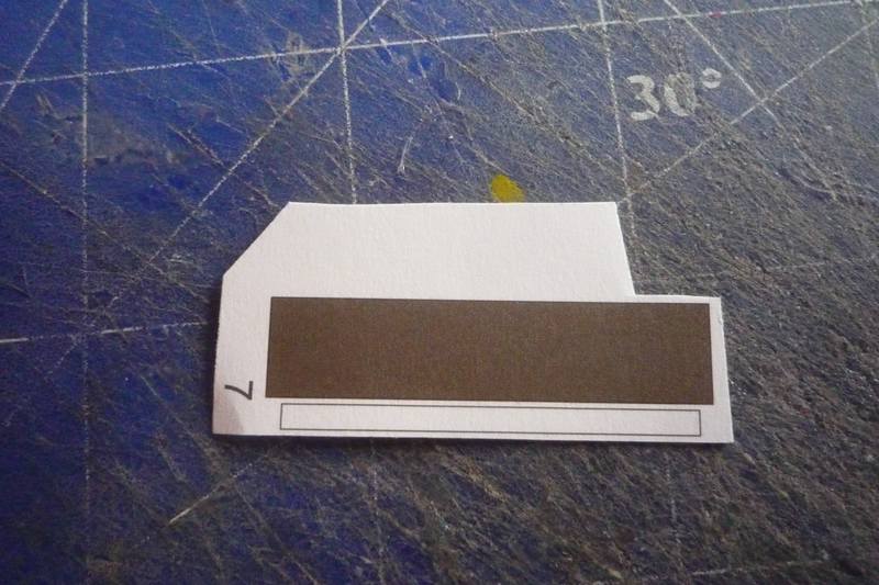

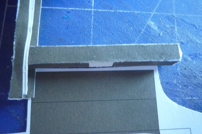

Nun der hintere Querträger damit Stabilität ins Gebälk kommt. Da sieht das Teil so aus:
Nur: Der ist ja viel schmäler als der vordere Querträger:
Nochmal genau nachsehen und da soll Hinten noch jeweils ein kurzes Rahmenteil ran:
Dadurch entsteht dann ein Hohlkörper in dem man viel später "Haken" einsetzen soll. Diese habe ich dann einfach mal vorgezogen, ich fand das sinnvoller:
Angebaut und dann erst den Deckel drauf:

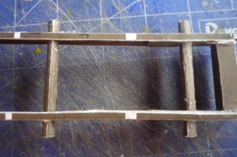

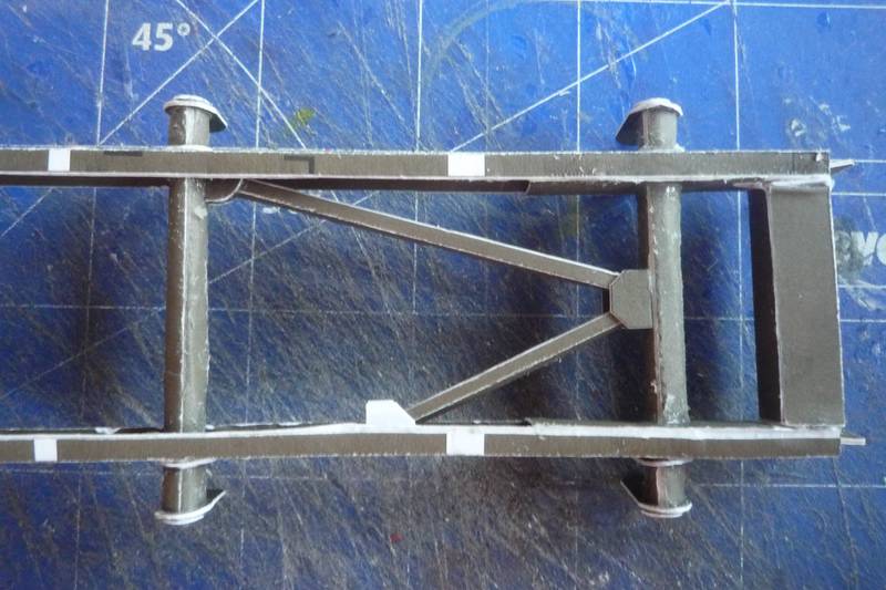

Nun noch den Querträger rein und das Grundgerüst steht, auch wenn das mittig noch schön wabbelig ist:

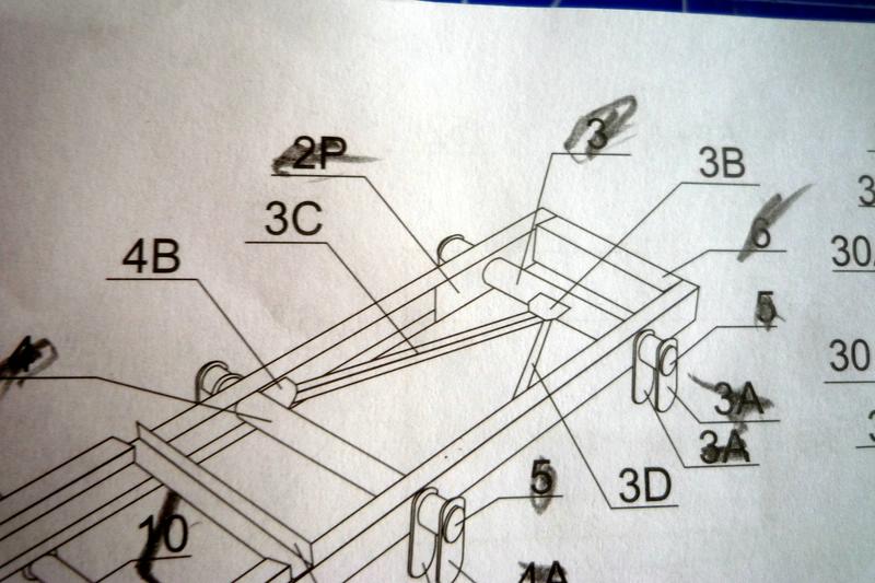

Da soll nun laut Zeichnung jeweils noch ein Aufsatz oben drauf und ein Querwinkel, die Teile 1D und 1E:

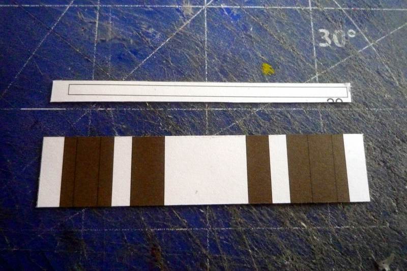

Das wären diese Teile. Die Aufsätze Oben sind klar, aber wie soll man aus den Teilen Unten den Winkel formen ?:
Die Bauteile sind ja viel zu breit, sie dürften nur so breit sein wie das kleine Kästlein auf dem Rahmen:
Also grübel und denk weil die Texterklärung insgesamt sehr mager ist. Und dann der Einfall, das soll aufgedoppelt werden und dann zugeschnitten und gefaltet, die Größe hierfür ist dann das Feld in dem Rahmen. Und so wurde das dann auch gemacht und nun ist mittig auch etwas mehr Stabilität drin:

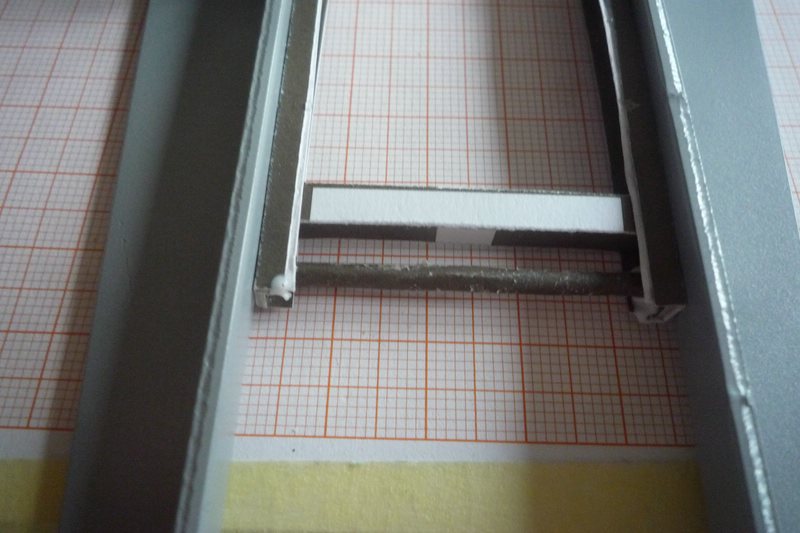

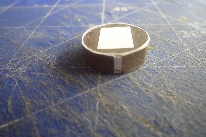

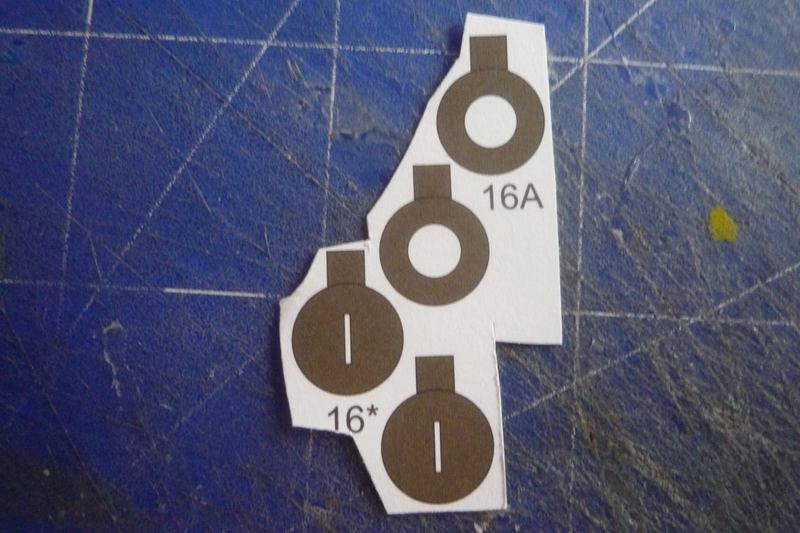

Nächstes Bauteil, noch ein Querträger für ganz Vorne. Hmm, nur ein Teil, wie das machen ? :
Also nachschauen am Rahmen und da sind runde weiße Flecken, also rollen. Nur steht in der Anleitung das, wenn was gewickelt werden soll, ein Wickel-Zeichen daneben steht. Darauf hat man offensichtlich nicht immer geachtet. Gut, ist ja kein großes Problem und so konnte auch das Teil eingebaut werden:

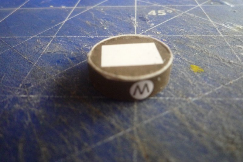

Als nächstes stehen die Hinterachsen an, auch diese müssen aufgewickelt werden. Und dann noch einige Kleinteile bevor die Zeichnung 1 fertig ist. Danach soll man nicht mit der Zeichnung 2 weitermachen, was so vom Ablauf her sinnvoll wäre, sondern mit den Zeichnungen 3, 4 und 5. Zeichnung 2 wird dann erst zwei Absätze später abgearbeitet :roll: .

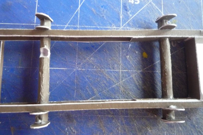

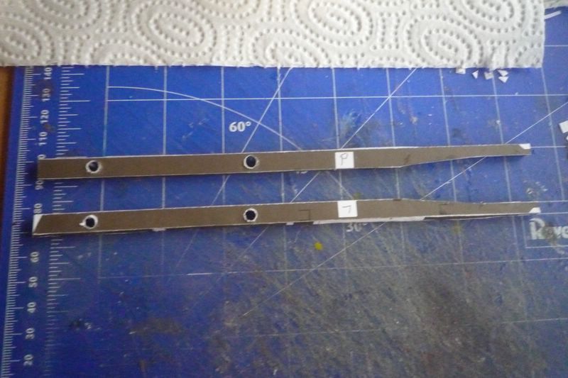

Erstmal habe ich den Rest angebaut was die Zeichnung 1 so vorgibt. Da waren "Ausläufer" mit einem Rundrohr mit Kästlein die ersten Bauteile:
An das Kästchen kommt später das Hufeisen oder die Vorderachsgabel dran. Es ist nicht vorgesehen das die beweglich ist, aber da das ein immer wieder gern gesehenes Detail an einem Original ist durch die extreme Verschränkung die möglich ist werde ich das mal in meine Planung mit einbeziehen.

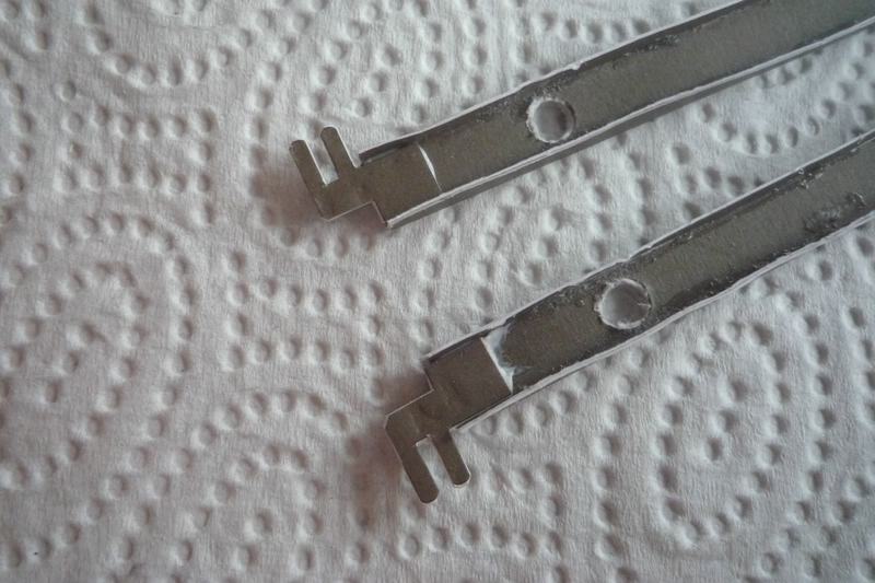

Hinten müssen in die runden Ausschnitte Rohre rein, diese tragen später die Blattfedern. Ein Rohr hat ein Loch, dieses wird laut Anleitung für die Winde benötigt. Aber ein offenes Rohr, macht das Sinn :nixweis: . Ich werde das jedenfalls erstmal offen lassen bis die Winde ins Spiel kommt, dann kann ich das immer noch verschliessen:
Auch hier kommen dann "Ausläufer" dran, darin kommen dann die Federn:

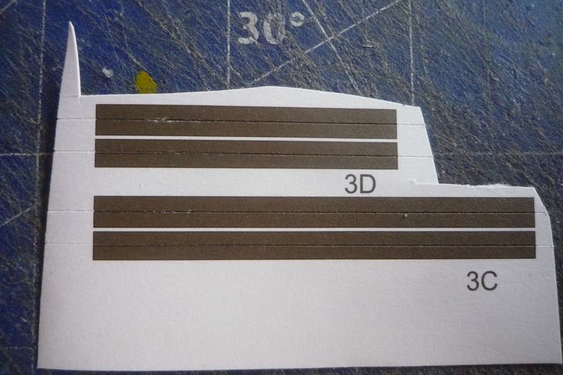

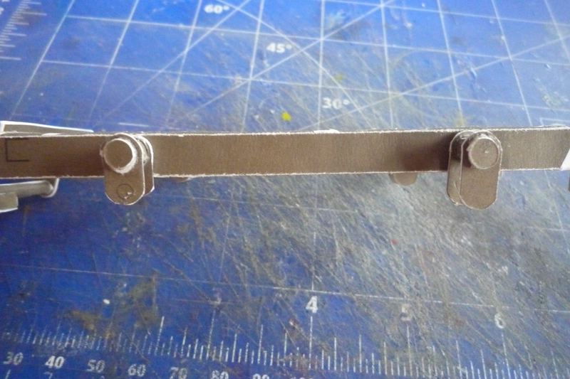

Fehlen nun noch die "Stabis", laut Zeichnung einmal in lang und einmal in kurz:
Aber warum sind da zwei lange und zwei kurze Bauteile und warum nur vier Befestigungswinkel, man bräuchte doch sechs :idee: . Und überhaupt, soll man die Streben als Winkel formen oder als Quardratrohr :idee: . Ich habe mich für Rohr entschieden, wenn falsch ist das halt so.
Also noch schnell zwei Halteplatten selbst zugeschnitten für die kurze Strebe und alls konnte montiert werden:
Damit ist nun alles nach Zeichnung 1 fertiggestellt und es geht weiter mit Zeichnung 3:

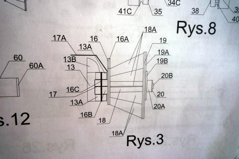

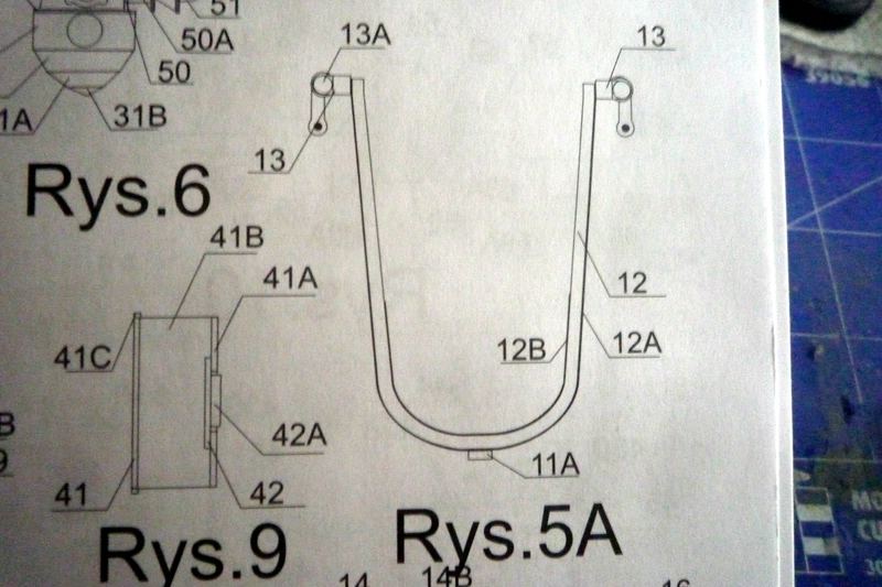

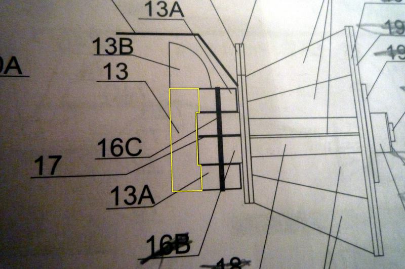

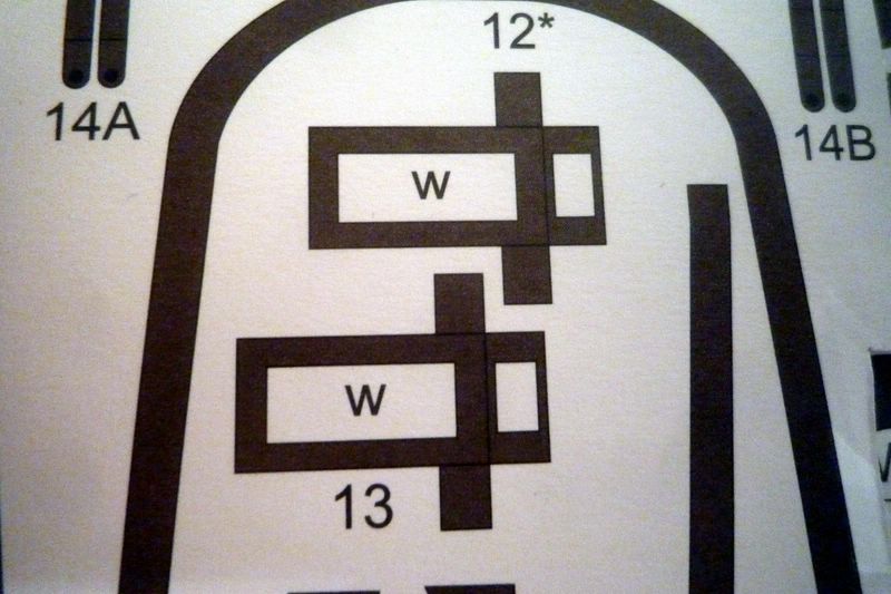

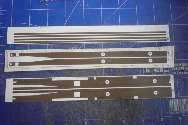

Die Anlenkung Teil 13, hier mal Gelb angezeichnet, sieht laut Plan so aus:
Und das sind die Teile dafür, den Bereich mit "W" soll man ausschneiden:
Es hat lange gedauert bis ich darauf gekommen bin wie das gefaltet~gewickelt-gedreht werden soll, es wird nicht erklärt. Aber nun ist es klar, es wird zum Teil eckig und zum Teil rund, es muss hierzu um die Teile 13A gewickelt werden. Ich hatte mich schon gewundert warum die in farblos gehalten sind, aber nun ist es klar, das wird von vom Grün der Teile 13 verdeckt.

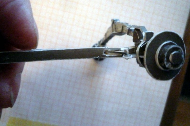

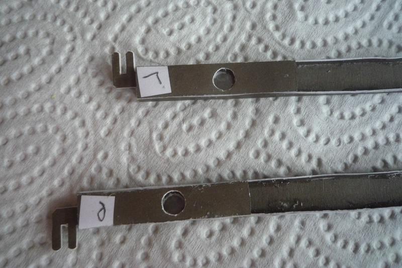

So, die Teile 13 und 13A sind dran, zwar unter Mühen und fluchen, aber dran ist dran.
Zuerst Teil 13 vorbereitet und zur Hälfte zusammen geklebt:
... und die Teile 13A auf einem 1,1mm Bohrer aufgewickelt. Dadurch hat der draht, den man dann da durch stecken soll, etwas Spiel:
Einen Tag später, nach völliger Durchtrocknung konnte dann alles angebracht werden:
Nun ist die Zeichnung 3 abgearbeitet und es kann mit der 4 weiter gehen:
Auch das ist nicht gerade leicht, die 12C ist ein Draht den man ankleben muss und die ganzen Federteile müssen gebogen werden, aber nicht zu viel und auch nicht zuwenig. Und das alles quasi im luftleerem Raum da der Draht garantiert nicht viel Belastung aushält weil einfach nur plan angeklebt.
Also werde ich gleichzeitig den Bau nach Zeichnung 5 und 5A angehen, dann bekommt alles mehr halt. Hoffe ich.

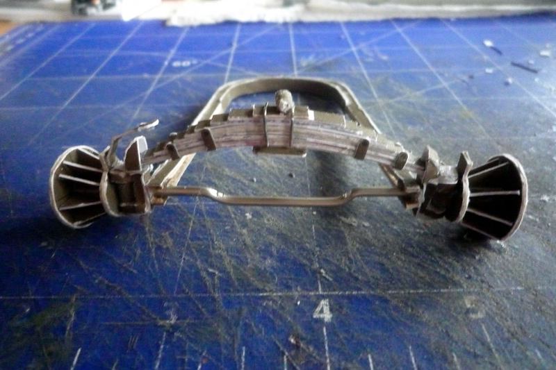

Der olle Brite wächst so langsam, jeden Tag ein Stückchen. Zuerst stand der Bau des U's an, daran kamen dann die Radsatelliten:
Nachdem das einen Tag später voll durchgetrocknet war kam dann der Stabi rein und die erste Lage der Feder:
Wieder einen Tag später dann der Rest des Federpaketes:
Damit ist das soweit nach Zeichnung 4, 5 und 5A fertig, es fehlt nur noch diese Stange die ich hier mal Gelb eingezeichnet habe. Die kommt dann Heute dran, dann kann man den Scammell auch richtig lenken. Außerdem wird dass dann an dem Hauptrahmen final angebaut:
Ja, das sieht nicht alles superschön aus, aber ich denke wenn erstmal Farbe drauf ist kommt das besser rüber.

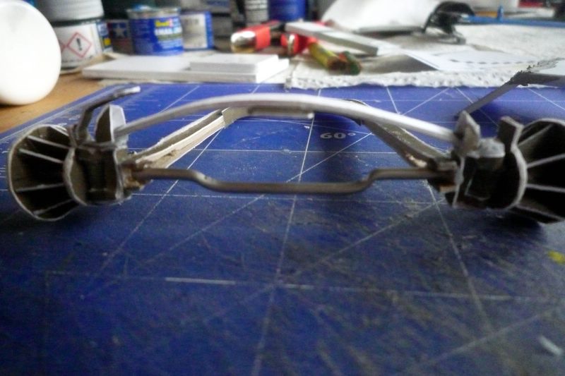

Moin und weiter im Text bzw. weiter mit dem Bau.

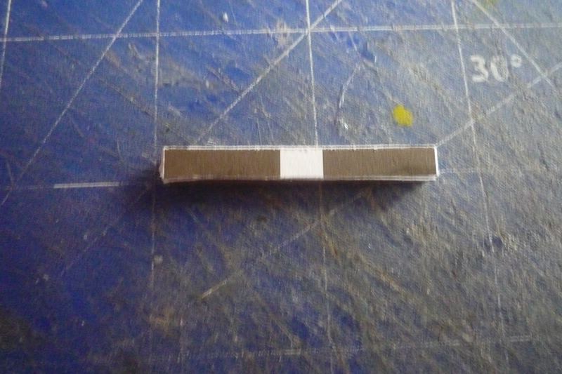

Die Stange wurde abgelängt und die Enden umgebogen:
Diese Stange wird durch das U geführt, komische Konstruktion:
Nun konnte das dran an den Hauptrahmen:
Aber nicht angeklebt wie man es soll, sondern mittels Drahtstücken flexibel gelagert. Nicht um später zu zeigen wie Geländegängig der Pioneer ist, sondern um Baufehler bei der Hinterachse auszugleichen und dann alle Räder den Boden berühren:

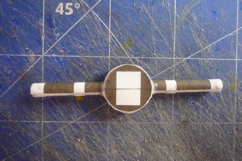

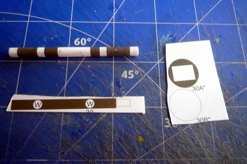

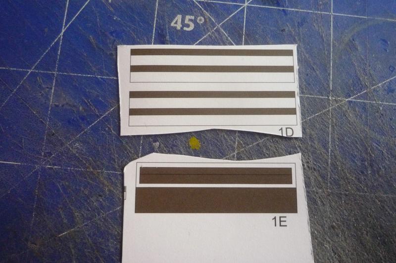

Das kann nun erstmal eingemottet werden den es geht an den Abschnitt Hinterachse. Dazu muss ich drei Zeichnungen verwenden:

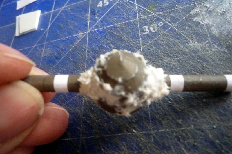

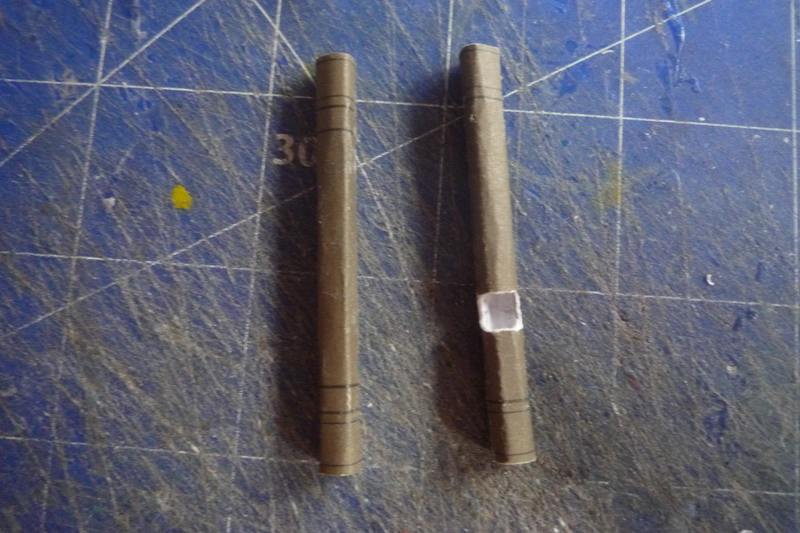

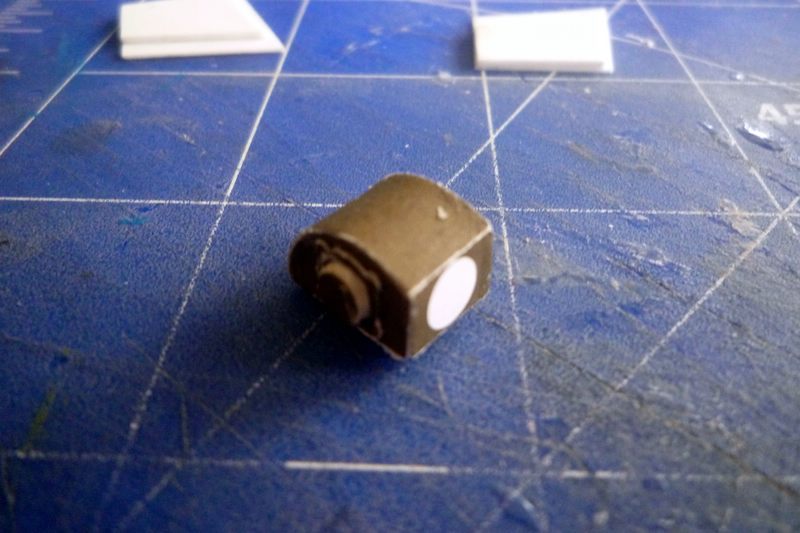

Das erste Teil ist das Zentralrohr, das gestreifte Teil:
Rund geformt hier oben links zu sehen, daneben der erste Ring durch den das Rohl geschoben werden muss und dazu die Deckel. Wobei in der Zeichnung nur ein Deckel eingezeichnet ist:
Wenn das dran ist wird der Rest wie oben auf der Zeichnung 6 zu sehen ist Abschnittsweise weiter gebaut. Hat schon was von Bienenkorb, bei einem Original ist das garantiert rund. Das ginge auch hier wenn ich Papiermaché verwenden würde. Da habe ich es und da das Chassis eh angemalt wird ... . Muss man wieder auf Bildersuche gehen, vielleicht finde ich was Aussagekräftiges ohne Aufbau :S

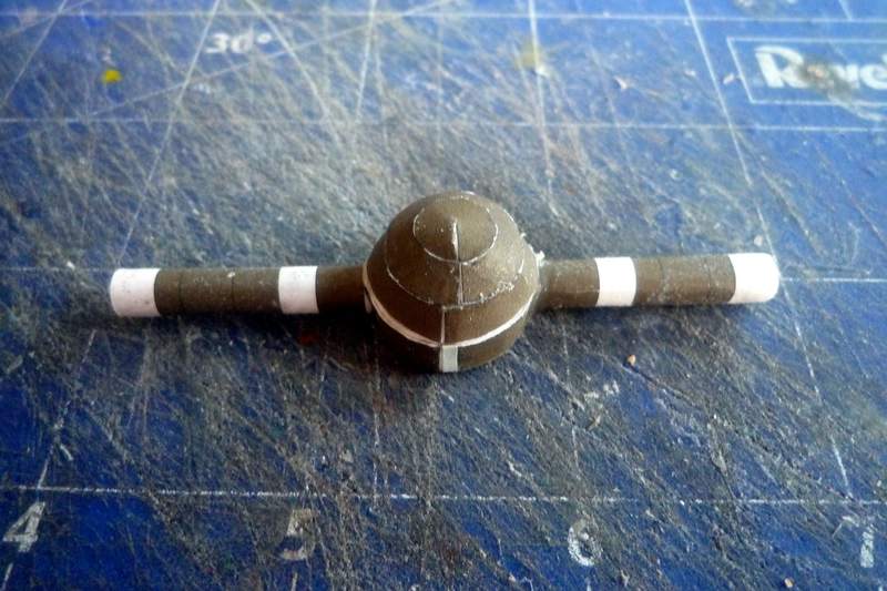

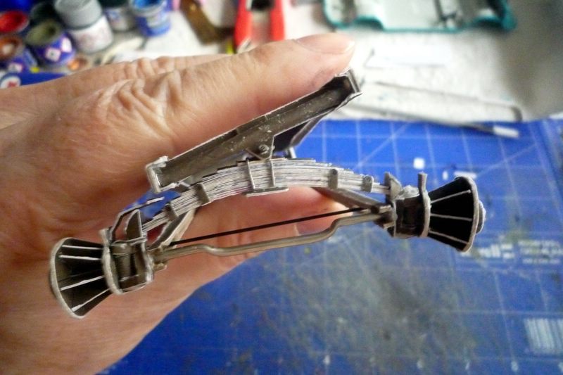

Die Teile 30, 30A und 30B wurden nun zusammengepappt. Anschließend standen die Löcher für die Durchführung auf dem Plan, aber es passt nicht richtig. Obwohl die Teller exakt ausgeschnitten wurden kist die Umreifung zu kurz und ergo liegen die Löcher zum raustrennen nicht genau gegenüber:
Die Lücke wurde dann noch mit einem Stück Pappe verschlossen:
Auf dem oberen Teller mal die Mitte ermitteln, danach die Löcher raustrennen und Achse reinschieben:
Darauf kann ich nun weiter aufbauen, zuerst die untere Halbkugel und dann das obere Gebilde, auch eine komische Anbindung der Kardanwelle, so abgewinkelt :roll:

Moin, es geht weiter mit dem Leichtbau. Was das Gewicht angeht :pfeif:
Zuerst ein leicht schräger Ring angeklebt:
Und dann einen weiteren schrägeren und darauf zum Abschluss eine Kappe, eine Kippa, eine Mitra, oder wie man das Teil sonst noch nennen könnte:
Damit war der untere Bau der Achse fertig und es kann oben weiter gehen. Dazu brauche ich erstmal diese Teile:
Und als das fertig war mussten an die Seiten noch diese Teile dran:
Danach hätte ich das Gebilde schon ankleben können, aber ich habe das auf später verschoben. Der Grund: Die Halbkugen gefällt mir nur so Semi, nicht wirklich rund, keine sanften Übergänge zum Achsrohr und der Einfüllstutzen für das Öl fehlt auch. Also habe ich mir gedacht: Probier mal das Papiermaché aus :idee: . Ob das eine gute Idee war ? :nixweis: . Zur Not druck ich mir das nochmal aus, alles wurde vorsorglich eingescannt:
An das "Gebilde" müssen noch Auswüchse dran. Die Zeichnung dafür ist nicht wirklich informativ, sie zeigt nur 3 Nummern:
Also die ganzen Zeichnungen weiter angesehen und es gibt eine weitere Zeichnung dazu mit mehr Nummern, die Nummer 50 hier zweimal, alle anderen nur einmal:

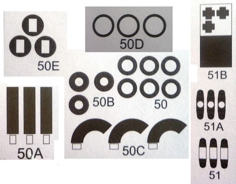

Schon besser, aber dennoch komme ich da ins schleudern. Ich habe mal alle Teile zusammengesucht und die mal hier auf einer Collage zusammen gefügt:
Gut zu sehen: Die Teile sind jeweils dreimal vorhanden und einmal sogar sechsfach. Wofür ? Für die Kardanwelle ? Ich gehe mal davon aus denn dazu habe ich keine Zeichnung gefunden, selbst nach mehrmaligen durchsehen. Ehrlich, irgendwann wird das zuviel für die Augen.
Ich werde jetzt erstmal das so ankleben und was übrig ist dann später wenn ich doch noch die Kardanwelle finde oder was anderes wofür die restlichen Teile gedacht sind.
Ja, alles nicht so einfach.
