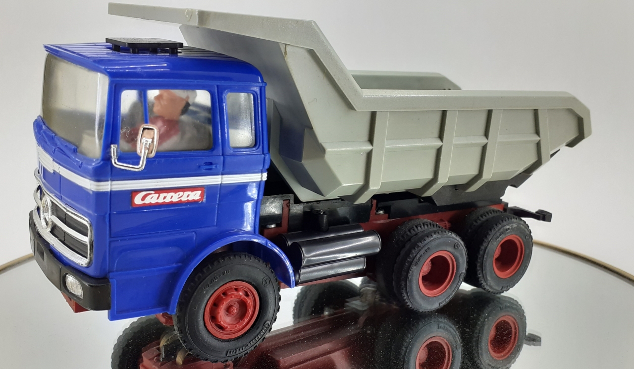

Ich hatte als Kind an meiner Unibahn auch einen gebrauchten Transpo Kipper, nur leider fehlte hier schon damals die Kippmulde.
Ich habe mich beholfen, in dem ich mir aus Sperrholz eine „Mulde“ gebastelt habe. Und mit Hilfe eines „Scharnier“ von Lego, die roten Dinger mit 2 x 4 Noppen, konnte ich das Ding sogar kippen.
Durch Zufall kam ich also nun hier in Mainz, quasi vor meiner Haustür, an ein solches Modell in einem super Zustand!
Den mußte ich einfach haben!
Beim nachmessen und recherchieren fand ich allerdings heraus, dass das Carrera Modell, was die Kabine angeht, zwar schon damals sehr detailgetreu war, allerdings ist es weitaus kleiner als 1:32!
umgerechnet hat es folgende Maßstäbe:
Breite am Kotflügel vorne: 62,8 mm = 1: 3837
Breite der Kabine: 59 mm = 1: 4067
Länge der Kabine: 80,5 mm = 1: 3978
Zusammengefasst also in etwa nur Maßstab 1:39 :thumbdown:

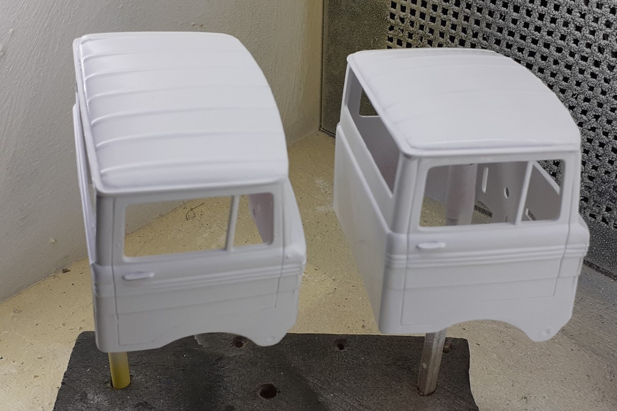

hier mal der Versuch einer Bildereinbindung vom Stand der Dinge.
Bisher habe ich nur die Fahrerkabinen der beiden Wadermodelle geschliffen und grundiert.

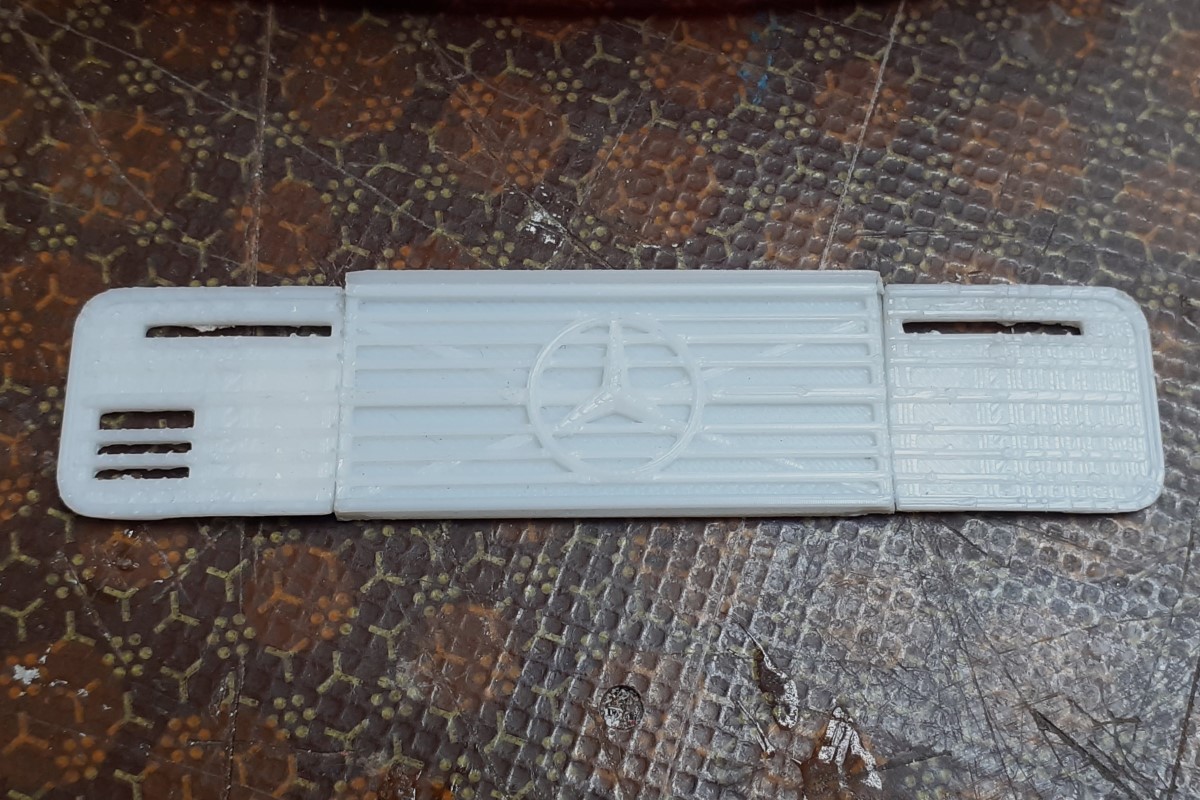

Nebenbei hat mir ein Bekannter mal mit Hilfe der Druckdaten des 3D Modells zwei zusätzliche Kühlergrills gedruckt.
Sieht einfach besser aus als die "Aufkleber"
Gruß aus Mainz
Gunther
