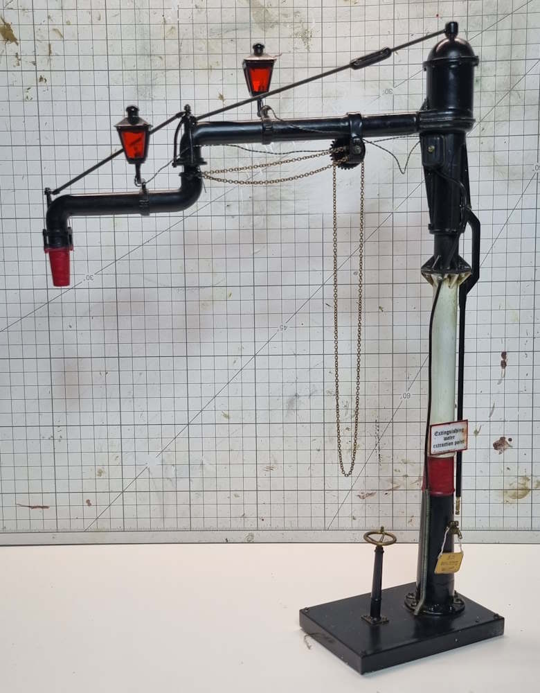

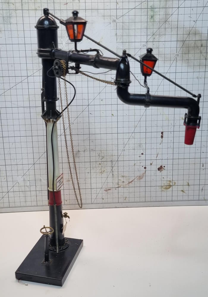

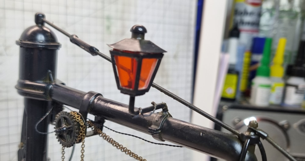

durch Zufall bin ich auf den 3D Druck eines Wasserkrans im Maßstab 1:16 gestoßen und wußte sofort, der passt in mein geplantes Diorama.
Da ich auch mal wieder Lust hatte was kleines zu bauen und nicht immer nur die 1:8er Sammelserien zu schrauben, setzte ich mich gleich rann und ruck zuck was der Wasserkran fertig.
Hier mal Bilder von dem Teil.
Und nun einige Details

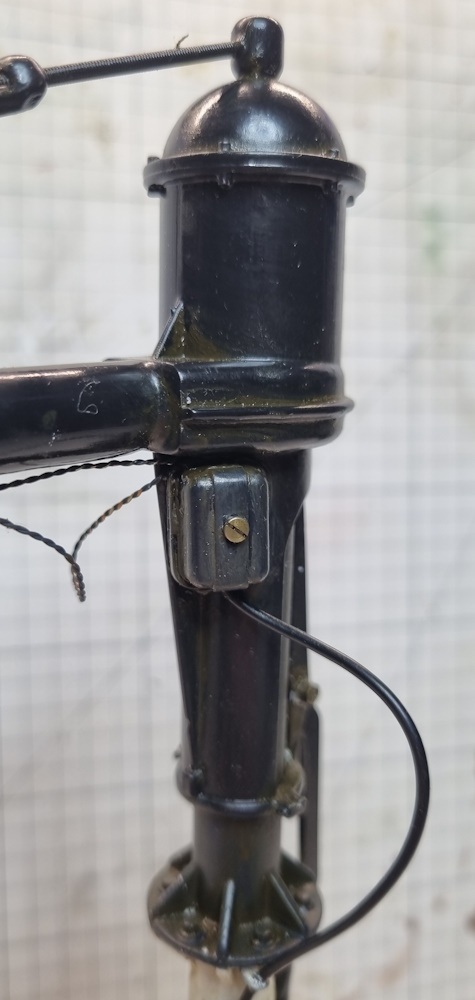

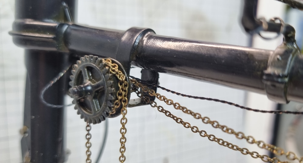

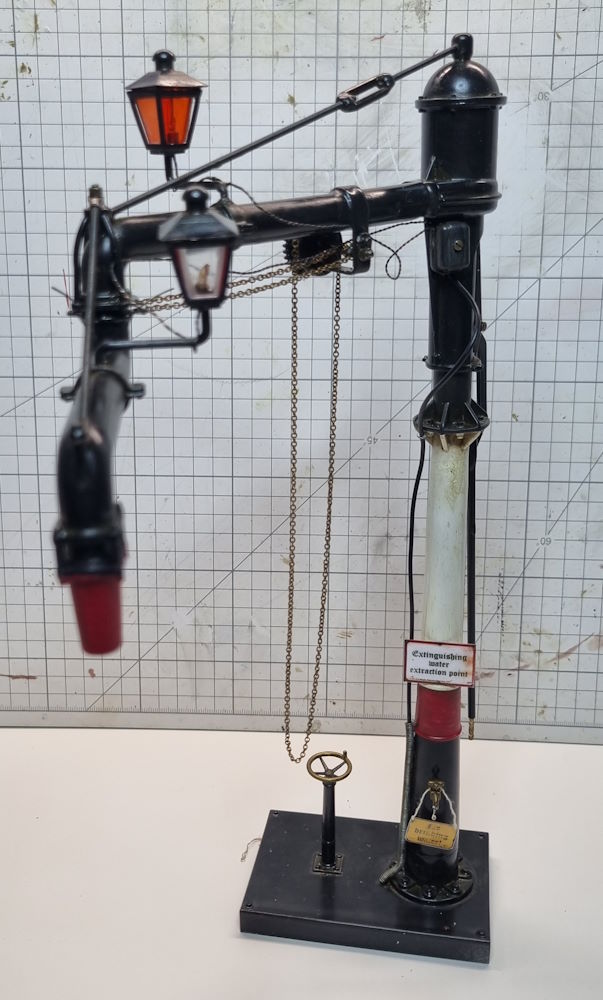

Die Winde war im Modell nur angedeutet ohne Funktion. Ichhabe also alles abgeschliffen und das Teil komplett neu aufgebaut.
Jetzt funktioniert der Wasserkran wie er soll, er schweckt das vordere Rohr wunderbar nach rechts oder links.

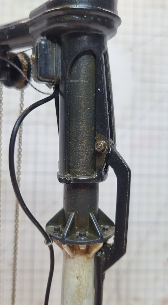

Da ich die Laternen natürlich beleuchten wollte musste irgendo ein Stromanschluß rann.
In der Grabbelkiste fand ich einen Zündkerzendeckel einer Harley. perfekt...

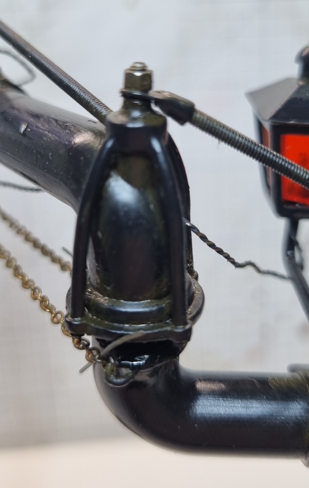

Die Halterung für den Schwenkhebel des gesamten Krans war im Modell nicht ausgebildet also war auch hier Selbstbau angesagt.

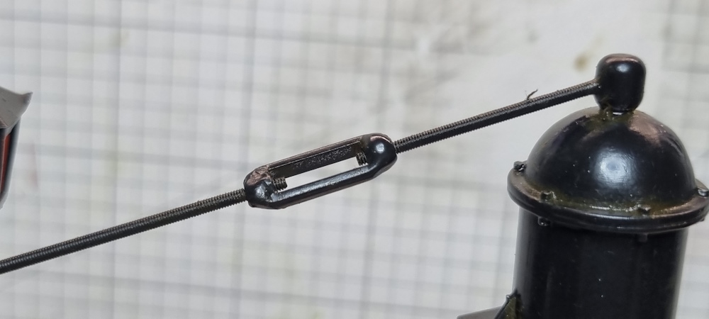

Die obere Verstrebund hatte im 3D Druck auch so ihre macken also alles weg und richtige Gewindestangen eingesetzt.
Während die Vordere einfach nur durchgängig gehalten ist habe ich mir für die obere Gewindestange noch ein Spannschloß gebastelt.

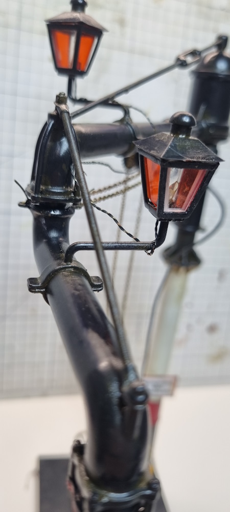

Für die Beleuchtung habe ich mir kleine eingegossene LED besorgt, diese auf ein kleines Stück Röhrchen als Sockel gesteckt und montiert.
Dei Scheiben waren nicht im Bausatz enthalten. hier habe ich auch klarem Sheet und rotem Sheet einer TicTac Dose passende Einsätze zurechtgefeilt.
Durch die Materialstärke mussten alle Scheiben auf Gehrung geschliffen werden damit sie ordenlich im Gehäuse sitzen.
Am unteren Ende habe ich für das Stromkabel noch ein zeitgenössisches Schutzrohr aus Zinkdraht gewickelt und Hinweißschilder montiert.
Weiterhin habe ich noch einen etwas undichten Wasserhahn als zusätzliche Entnahmestelle angebracht.
Und so könnte das später im Diorama seinen Platz finden.
Eine Seite mit Straßenbelag zum befüllen des Wassertanks und auf der anderen Seite ein 3,5" (Spur III oder 89 mm) Gleisbett.
Es gibt noch viel Arbeit aber immermal Zwischendurch ein Stück am Dio gebastelt und irgendwann wird es fertig sein.

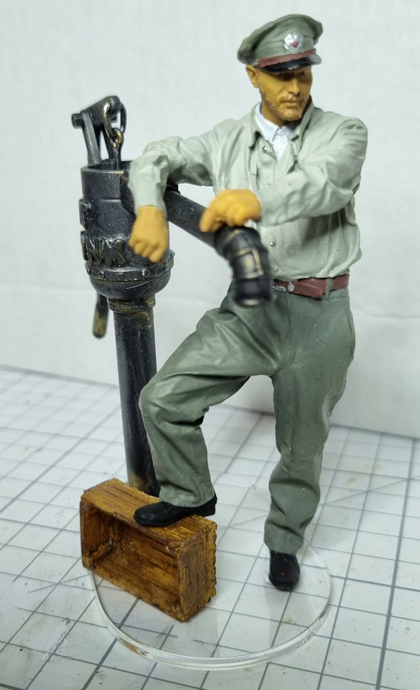

Da sich das Diorama ja um einen Feuerwehreinsatz um 1920 handelt habe ich auch begonnen eine Eimerkette zu gestalten.
Den Anfang macht ein etwas zivilisierter U-Boot Kapitän, der jetzt nicht mehr am Guckrohr sonder an der Schwengelpumpe seinen Dienst leistet.

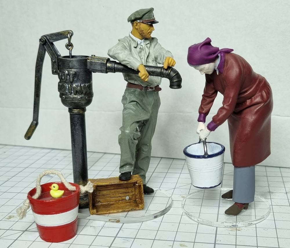

Und dann folgt auch schon die erste Frau die einen Eimer zum Befüllen bringt.
Insgesamt sind es allein in dieser Szene schon 8-9 Figuren.
Insgesamt werden es wohl über 30 Personen, 2 Häuser, 3 Feuerwehr-Fahrzeuge und diverse zivile Fahrzeuge werden.
Mit Bäumen und sonstigem Zeug werden ich wohl die Grundfläche von 2 m auf 80 cm gut füllen.

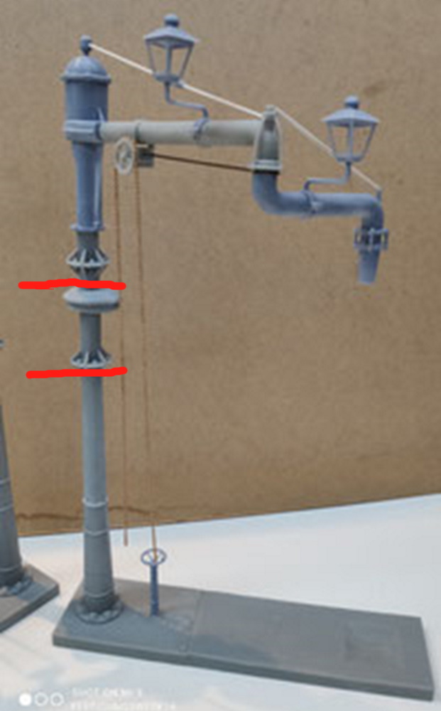

Hallo Marek ,
auf welcher Seite hast Du den 3D Druck gefunden .... ich denke da gerade an eine Lok die wir hier alle bauen ....den Wasserkran könnte man ja dann im Druckprogramm anpassen ...
René
Beiträge: 12 721
Mittwoch, 7. Februar 2024, 18:40
Moin
Ja an die BR habe ich auch gedacht.
Der Wasserkran wurde vom Fertigungswerk16 aus Österreich vom minicraft 1:35 Bausatz hochscaliert.
Mir war er etwas zu hoch und ich habe ca. 5 cm rausbekommen.
Ich werde ihn mal ausmessen und dann können die Maße mit der Lok abgeglichen werden.
