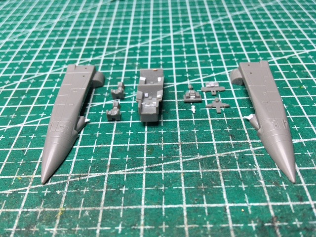

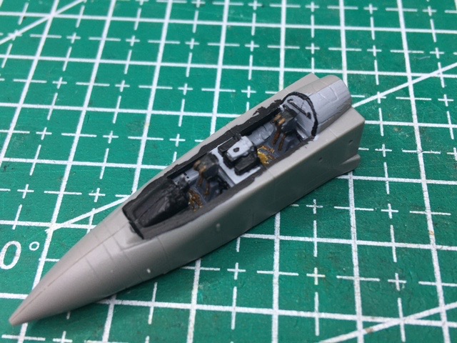

Es geht los mit den ersten Veränderungen. Ich habe mehrere Bauteile hinzugefügt und an der Rückwand, sowie am Steuerknüppel des Copiloten mit dem Cutter Gravuren geschnitten. Die Sitze habe ich ebenfalls leicht modifiziert.
LG Laurin

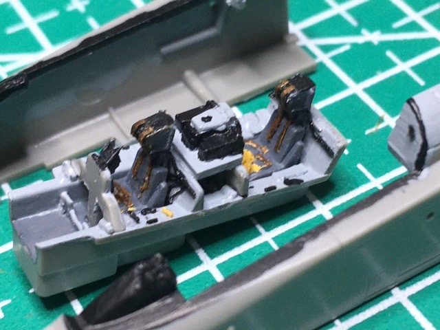

Es geht weiter mit der Bemalung.
LG Laurin

Nun sind fast alle Bauteile eingebaut. Die kleinsten Bauteile sind die 8 kleinen 0,1mm Drähte. Jetzt steht der Endmontage nichts mehr im Wege.
LG Laurin

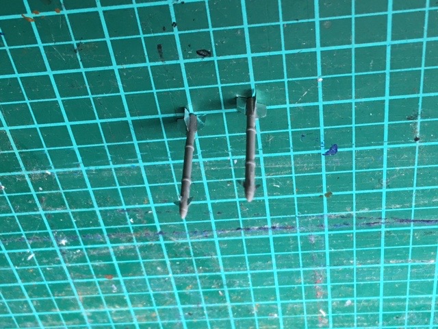

Jetzt kommt der idiotische Teil: Ich habe die Sidewinder modifiziert. Die HARM folgen noch. Man darf sie nicht hinlegen, weil sonst die Ruder/vorderen Flügel sich verbiegen. Alu statt Plastik!

Nicht schlecht, die Raketen! Dünner schleifen war keine Option?

Sidewinder und HARM sind schonmal fertig und mit Farbe verbiegt sich das Aluminium auch nicht so schnell.
LG Laurin

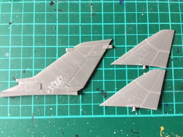

Hier bräuchte ich mal ne ehrliche Rückmeldung. Sieht die Unterseite des rechten Höhenruders besser aus mit den Nieten? Ich weiß kann man noch besser hinbekommen, aber ich würde gerne grundsätzlich wissen ob das gut aussieht?
LG Laurin

Montag, 20. Mai 2024, 18:15
Hi Laurin,
du willst eine ehrliche Meinung haben.
Nein sieht übel aus. Allerdings kann ich es auch durchaus begründen.
Zum einen ist sowas in 1/144, wenn überhaupt mit Nietenrad oder Resinnieten machbar, damit es vernünftig aussieht.
Keine Ahnung mit das du es versucht hast, aber das wäre auch in 1/72 noch sehr grob und krumm und schief noch dazu.
Zum üben ok, aber für mehr auch nicht.
1/144 ist halt echt ein fummel Maßstab und ich kenn ganz wenige die in dem Maßstab richtig gut sind.
Wenn du Spaß am detaillieren hast, kauf die nen günstige 1/ oder 1/48 BS und Wurstel da dran rum.
Wenn er günstig ist, ist die Ausführung meistens nicht so prickelnd. Dann hast du viel schneller sichtbare und
vor allem brauchbare Erfolge. Nur so als Tip.
Ansonsten nicht unterkriegen lassen. Aus Fehlern lernt man.
Und im übrigen ist die Kiste für den Massstab auch ganz ok geworden bis jetzt.

ich habe jetzt die Krater plattgedrückt. Sieht es jetzt besser aus? Ich mache das hier ja sowieso, weil es mir Spaß macht kleine Dinge zu basteln.
Hatte leider am Dienstag Nachmittag einen Nervenzusammenbruch (so ähnlich). Ging dann alle paar Stunden ein Stückchen besser und mir geht es jetzt relativ wieder gut.
Die drei Hinteren Flügel sind nun alle Fertig. Leicht modifiziert mit zwei Papierstückchen, Nieten aus Kleber (Sieht man kaum) und 0,2 mm Draht, den ich mit weißer Farbe angemalt habe, damit er besser hält.
Einer der Papierschnipsel ist mir dann runtergefallen. Ich habe ihn trotzdem gefunden.
LG Laurin

Die Tragflächen waren im Gegensatz zu den anderen drei Flügeln stark unterschiedlich oben und unten.
LG Laurin

Hallo Laurin, ich finde die Idee mit den Nieten auf jeden Fall gut. Ich bin mal gespannt wie das nach dem lackieren aussieht.
VG Markus

Montag, 27. Mai 2024, 18:02
Hi Laurin!
Schönes Projekt!
Nieten und andere Details werten die Modelle immer auf. Auch in 1:144.
Nur in deinem Fall finde ich die Nieten etwas groß, zu weit entfernt von der Panellinie und auch krumm.
Probiere feinere Nadelstiche nahe an den Gravuren mit einem Lineal.
Das Cockpit ist für den Maßstab doch ganz gut geworden.
Für den Tornado kann ich dir noch Zurüstzeuch wärmstens ans Herz legen.
Einmal die Vacuhaube von Brengun und die Pitot Tube von Master. Beide Produkte spielen sich zirka im 5€ Bereich ab.
Dann bin ich mal gespannt was du daraus machst und wünsche dir weiter viel Erfolg und Spaß beim Bau.
Gruß Mike :prost:

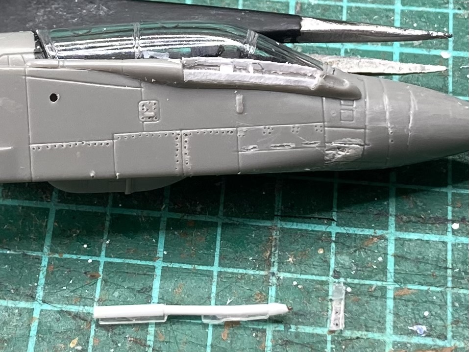

geht nach etwas längerer Pause jetzt endlich wieder weiter, hab in der Zwischenzeit auch unter anderen den 1:48 Tornado von Revell gebaut.
Als erstes habe an Rumpf und Cockpit weitergearbeitet und auch den kleinen Lufteinlass unter dem Cockpit aus einem Stück Plastik geformt.
Problem, das jetzt aufgetreten ist: Ich habe vor nem Jahr aus irgendeinem Grund die Lufteinlässe schon herausgetrennt und jetzt finde ich sie nicht wieder. Muss die jetzt selber machen. Angefangen habe ich schonmal.

Dienstag, 8. Juli 2025, 06:09
Hab jetzt die Lufteinlässe wieder gefunden. Lagen ein Regal tiefer. Keine Ahnung warum.
Jedenfalls waren schon an den Seiten die Punkte gesetzt. Hab dann noch oben und unten welche gemacht und die Linien, die Produktionsbedingt dort schwach ausgeprägt waren nachgezogen. Die Kanten, habe ich alle ein wenig dünner gemacht mit dem Skalpell und auch bei den Fahrwerksklappen.
LG Laurin

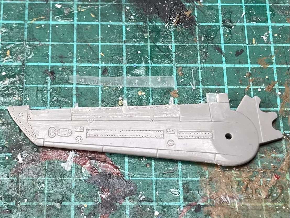

Es geht weiter mit einigen Kleinigkeiten.
Das Cockpit hat den Pod unter dem Cockpit und einen etwas angepassten Behälter für den Tankstutzen, den ich später noch bauen werde, erhalten. Am Heck habe ich die Mechanik des Umkehrschubs angedeutet. Die Lufteinlässe habe ich jetzt auch angemalt.
Am Rumpf habe ich unten die Löcher für den mittleren Pylonen gefüllt. Am Rücken habe ich ein Metallstück als kleine Lampe angebracht.
An den Außenbehältern habe ich die Flügel durch Papier ersetzt, nicht wie bei den Raketen aus Aluminium, was damals ne Schwachsinnsidee von mir war. An dem Cerberus Behälter habe ich die beiden Griffstücke oder Sensoren oder was das auch immer sein soll mit 0,2 mm Draht dargestellt. Mir sind 5 von diesen Drahtstückchen verloren gegangen, aber ich glaub ich muss das ganze noch durch 0,1 mm ersetzen. Am BOZ 101 Pod habe ich das Heck modeifiziert. An Cerberus und BOZ 101 habe ich zur besseren Handhabung Plastikstücke angeklebt.

Alter - was bist Du von Beruf? Uhrmacher? Das sind ja Fingerfertigkeiten, die würde ich noch nicht einmal im Maßstab 1/72 hinbekommen :ok:
Manni, der Modellbau-Bewunderer

ne, mache noch Fachabi. Ich hab’s jetzt übrigens übertrieben und die Teile am Cerberus Pod verkleinert. So sind die viel realistischer. Meine Pinzette, ist mir dabei aufgefallen, hat sehr dicke Enden. Ein Triebwerk werde ich aber wohl doch nicht einbauen.
Für das Innere des Betankungsstutzen findet man nur sehr schwer Fotos, aber letztendlich habe ich dafür Fotos gefunden und zwei Papierstücke sowie eine Leitung aus 0,1mm Draht eingebaut.
Die Landeklappe und der Spoiler sind jetzt auch fertig. Beim bearbeiten des Flügels ist mir eine Kannte abgebrochen, die ich dann mit etwas Plastik ersetzt hab. Als Nächstes kommen die Vorflügel. Die Krügerklappen sind an dem ECR Tornado nicht eingebaut worden und bei den späteren Versionen generell ausgebaut und durch Avionik ersetzt worden. Daher kann ich dieses Detail nicht darstellen.

Dienstag, 15. Juli 2025, 18:33
hast du mal überlegt, die angedeuteten Nieten an einem Lineal entlang zu stechen?
Meine ganz persönliche Meinung:
Um ehrlich zu sein, gefällt es mir so krumm und schief gar nicht :nixweis:
Beiträge: 1 021
Realname: Dirk
Dienstag, 15. Juli 2025, 18:57
Moin
Das sehe ich genauso.
Revell 39076 Rivet Maker + Lineal.
Schon ist alles schön.
Dirk
Mittwoch, 16. Juli 2025, 06:53
Moin!
Da schließe ich mich uneingeschränkt Ingo und Dirk an.
Was mich allerdings noch viel mehr stört:
Die Bastelunterlage. So verschmiert, geht gar nicht.
Und wenn man nur ein weißes Blatt Papier unter die Teile legt, die man fotografieren möchte.
Sieht dann alles gleich viel schöner aus.
Auch wennes die Nieten dadurch nicht gerade rückt.
Schöne Grüße,
Simon

Sonntag, 20. Juli 2025, 19:38
Hallo Laurin,
erstmal Respekt für deinen Ansatz in diesem Maßstab durch Eigenbau nachzudetailieren! Das Cockpit sieht schon ganz gelungen aus.
Bei den Nieten/ Panellines muss ich mich meinen Vorpostern allerdings anschließen - versuch die lieber mit einem Nietenrad + Lineal anzufertigen. So wirken sie nicht nur unregelmäßig und unsauber sondern auch viel zu groß. Ich persönlich find bei Nieten eh weniger ist mehr - schaut man mal bei den originalen Fliegern, sieht man die meisten Nietenreihen lediglich wenn man direkt davor steht. Diesen Effekt auf unsere regulären Modellmaßstäbe runtergebrochen find ich umfangreiche Nietenreihen bestenfalls ab 1/48 aufwärts sinnvoll - das ist aber, wie gesagt, eine Geschmacksfrage.
Ich bleib auf jeden Fall weiter gespannt dran an deinem Bau!
Grüße,
Ralf
Dienstag, 29. Juli 2025, 11:47
Hallo Ingo, Dirk, Birocco und Ralf!
Das werd ich dann beim nächsten Flugzeug in 1:144 ausprobieren, hier geht das wohl nicht mehr.
