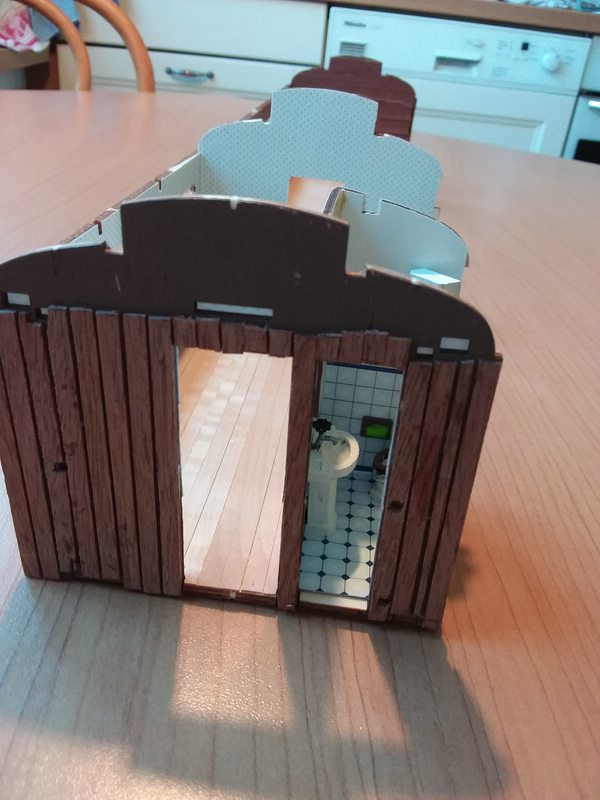

So, es geht los! Fußbodenplatte aus dem Holz lösen, Haltenippel abschmirgeln, dann mit Leisten bekleben. Man soll Schusterleim nehmen. Was ist das? Im Begleitfilmchen entnimmt jemand das Zeug mit einem Spachtel aus einer baumarktgroßen Dose. Und dann? Den Rest wegschmeißen? Ich nehme Kontaktkleber.
Ein Highlight am Anfang: Die WC-Kabine ist zu bauen. Wände einkleben, mit Decal (selbstklebend) versehen. Das Interieur aus Metall muss erstmal lackiert werden. Womit? Taugen meine Acryl-Revell-Farben für Plastikbau auch dafür? Ich probiere, scheint zu klappen. Sie werden mit Sekundenkleber befestigt.
Nächster Schritt sind die Außenwände, die mit Ponal aufzukleben sind. Wie sich zeigen wird, braucht man hauptsächlich Sekundenkleber. Wenigstens kann man den leicht im nächsten Laden nachkaufen. Es gibt ihn flüssig und als Gel. Ich bevorzuge Gel. Mit einem Zahnstocher kann man ein Tröpfchen entnehmen und zielgenau platzieren, ohne dass gleich eine Lache entsteht. Und, was ich jetzt auch gelernt habe, die Klebzeit zwischen Holz und Holz oder Holz und Metall dauert etwa 30 Sekunden. Man kann also noch korrigieren, und wenn man andrücken muss, zählt man halt bis 30. Zum Andrücken Zahnstocher oder Pinzette benutzen, sonst klebt u.U. der Zeigefinger mit fest!

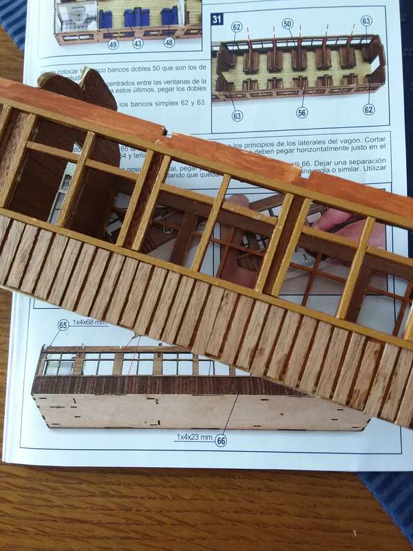

Die Wände sind von außen mit Leisten zu bekleben. Gar nicht so einfach, alle gleich lang und rechtwinklig zu schneiden! Mit der Schere wird das irgendwie nix. Und der Teppichschneider hat zwar eine Rasierklinge, aber ist für die Holzteile zu grob. Ich rüste auf: Ein Cutter und ein Skapell müssen her!
Montag, 27. Mai 2024, 16:53
Die Wände sollen mit Sapelly-Farbe gestrichen werden. Was genau ist das? Spezialfarbe von Occre, die ich extra in Spanien bestellen soll? Ich entscheide mich für holzbraun von Revell, vermutlich etwas heller als vorgesehen, aber was soll's. Außerdem muss ich meinen Farbvorrat auffrischen, wenn ich weiter in der Anleitung blättere, kommt demnächst auch blau auf mich zu. Alle Läden in meiner Gegend, von Karstadt bis zum kleinen Modellbauladen, haben in den letzten Jahren geschlossen. Also muss ich im Internet bestellen und sehe zu, dass ich mehr als nur einen kleinen Farbtopf bestelle. Die erste Klasse wird mit Folie beklebt, es ist auch nicht so einfach, die Fensterlöcher auszuschneiden.
Dann heißt es Leisten zurechtschneiden und von außen auf die Wände kleben. Am Ende mit Klarlack lackieren. Den musste ich natürlich auch erst besorgen. Und was passiert, wenn ich darauf verzichte?
Zum Schluss werden kleine Holzstäbchen ausgesägt, gestrichen und als Fensterrahmen eingeklebt. Damit ist das grobe Rundum der Kabine fertig!

Sapelli ist eine Holzart, keine Farbe. Ich würde den natürlichen Farbton einfach lassen, wenn's doch angepinselt werden soll würde ich beizen, Eiche dunkel würde sicher passen.
Sollen die Abstände/Lücken zwischen den Hölzern auf der Außenseite so sein? Sieht nicht so stimmig aus. Eventuell schwarze Papier oder Pappstreifen zwischenlegen, dann wirds auch gleichmässig.

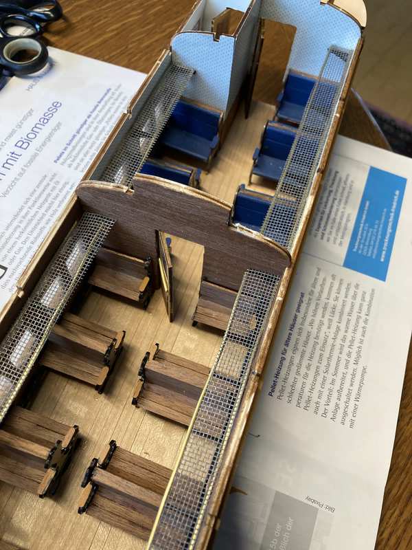

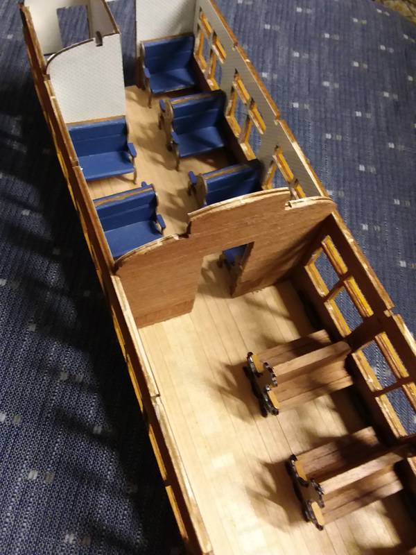

Nächster Schritt sind die Sitze. 1. Klasse wird blau lackiert, 2. Klasse mit Leisten zusammengeklebt. Die Füße sind drei verschiedene Arten von Metallteilen, zum Gang hin werden zwei zusammengeklebt. Und natürlich - irgendwo komme ich durcheinander. Links- und Rechtsanschlag an der Wand falsch beachtet, ach ja, so ist das. Die Leisten in der Biegung zwischen Sitzfläche und Lehne richtig zu kleben, ist auch eine Kunst. Mal bin ich oben zu kurz, mal am Ende der Sitzfläche. Am Ende werden die Handauflagen geklebt. Winzige Holzstücke, da kommen Pinzette und Zahnstocher zum Einsatz. Gegen Ende fällt mir auf: Die haben doch zwei verschiedene Größen? Wieder nicht richtig geguckt: Die in der 1. Klasse sind etwas größer! Habe ich gar nicht gemerkt und schon da gemischt geklebt. Und am Ende dann eben auch. Und zur Frage: die Leisten an der Außenwand sollen kleine Lücken haben.
Montag, 24. Februar 2025, 18:22
Nach den Sitzen die Zwischentüren bauen, fummelige Sache. Dann die Fenster aus einer Folie ausschneiden und einkleben und bloß nicht mit der Klebe irgendwo draufkommen! Zuletzt die Gepäckablage: Halterungen lackieren und ankleben, den langen Golddraht anbringen und das Gepäcknetz draufkleben.
