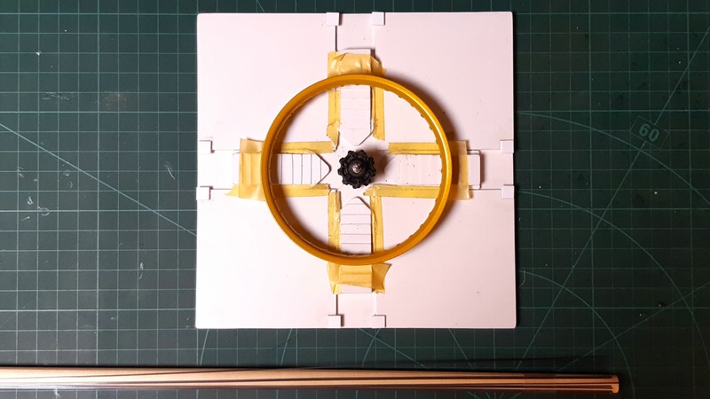

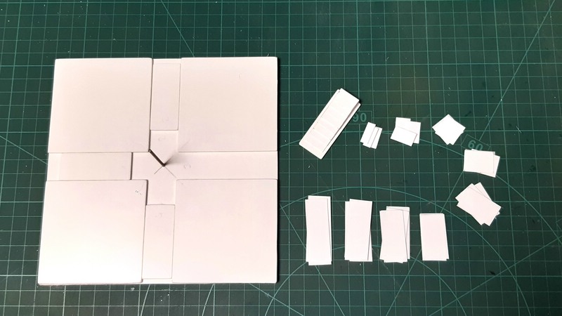

Die vordere Nabe ist ca. 7mm breiter als die Felge. Ich konnte also nicht einfach die Teile auf den Werktisch legen und anfangen, Drähte einzuziehen. Außerdem wollte ich eine Möglichkeit schaffen, künftig weitere Räder mit unterschiedlichen Dimensionen einzuspeichen. In einem YT-Video fand ich eine guten Ansatz: Eine selbstgebaute Einspeichschablone, ohne Höhenanpassung. Also PS-Platten auf den Tisch, und los ging’s. Die Grundplatte misst 16 x 16 cm² bei 3mm Stärke, darüber kamen 4 Quadrate mit 7 x 7 cm² mit 2mm Stärke. Diese bilden zwei Schienen, in denen bewegliche Auflagen laufen. Die vier Auflagen haben einen Fuß aus 2mm starkem PS, darauf kamen 9 „Treppenstufen“ aus 0,5mm PS-Platten, sodass sich die Höhe in 0,5mm-Schritten verändern lässt. In der Mitte der Grundplatte befestigte ich einen 2,0mm Gewindestab und achtete auf exakt senkrechte Ausrichtung. Somit konnte die Nabe fixiert werden, was später das Einfädeln der Drähte erleichterte. Hier die Schablone:

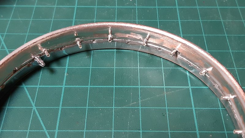

Nun konnten die Felgen ausgebaut und vorbereitet werden: Restliche Speichen herausschneiden, Speichenansätze anschleifen und hier die Löcher in die Felge bohren. Die Nabe wurde ebenfalls angeschliffen, Bohrungen für die Speichen gesetzt und dann fertig geschliffen. Zum Bohren schreibe ich später noch mehr. Erst danach wurde die Oberfläche fein verschliffen und lackiert.

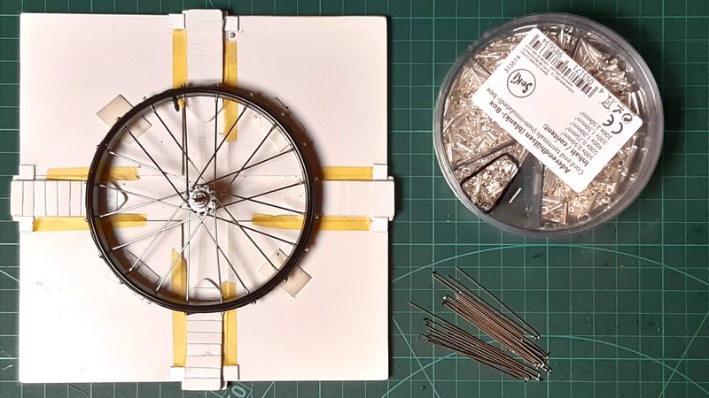

Als Speichennippel verwendete ich Aderendhülsen, die schon zur Anprobe in die Löcher gesteckt wurden.
Die erste Anprobe: Hier sitzt die Nabe mittig in der Medianebene, ragt also rechts und links 3,5mm über die Felge hinaus. Somit wurde die Felge auf die jeweils 3. „Treppenstufe“ meiner Auflagen plaziert: 2mm Auflagenfuß + 1,5mm Treppe = 3,5mm. Die Auflagen werden in ihren Schienen mit Klebeband fixiert. Die exakte Positionierung der Felgen erfolgte mithilfe eine Schiebelehre.

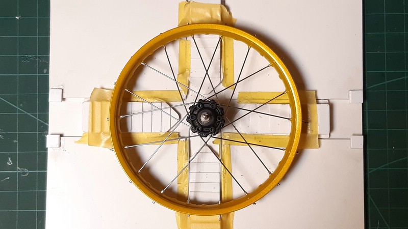

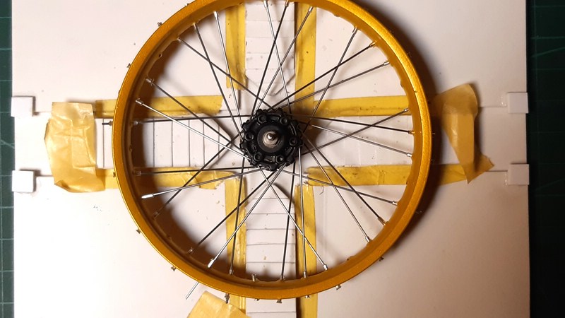

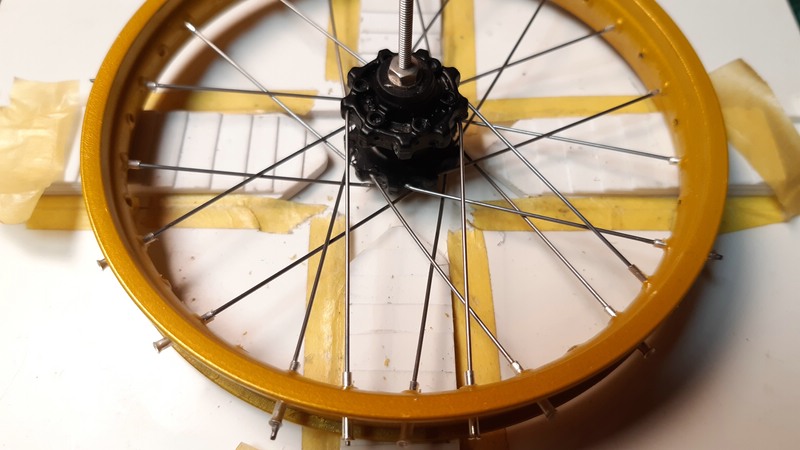

Nach dem Lackieren fixierte ich die Felge mit doppelseitigem Klebeband - nicht die beste Idee, später mehr - auf der Schablone und schraubte die Nabe an. Ich schnitt Speichen aus 0,8mm Edelstahldraht federhart und bog die Enden um. Mit dem ersten Paar richtete ich zunächst die Nabe passend zur Felge aus, Mitte links am Rad, danach fädelte ich zunächst diejenigen Speichen ein, die von unten her in die Nabe gesetzt werden.
Anschließend konnte die obere Lage Speichen eingesetzt werden, und ich prüfte nochmals die Relation Nabe – Felge und das Speichenbild. Die Speichennippel wurden in ihren Löchern auf gleiche Länge gebracht, dann konnte alles mit dünnfließendem Sekundenkleber fixiert werden.

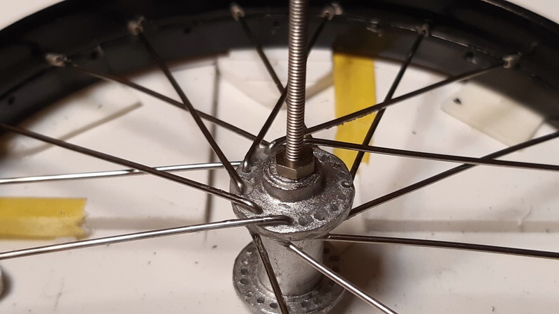

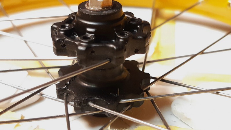

Die Nahaufnahme der Nabe zeigt schon die Probleme an meinem Proberad: Der dicke Draht lässt sich nur schwer exakt rechtwinklig biegen, und die Nabe des Guiloy-Modells ist viel zu klobig, sodaß ein unschöner Abstand zwischen den beiden Speichenlagen bleibt. Am Hinterrad korrigierte ich das dahingehend, dass ich die Speichen zweifach kröpfte, rechtwinklig für das Nabenloch, und eine extra Biegung gleich daneben, um den Draht näher an die Nabe zu legen.

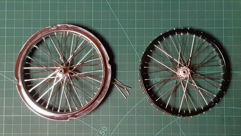

Nach dem Aushärten des Klebers auf der ersten Seite ließ sich das halbfertige Rad problemlos abnehmen und zur Montage der zweiten Seite umdrehen. Hier der Vergleich vorher – nachher:
Also, seien wir ehrlich: Für ein Guiloy-Modell ist mein Opus Primum allemal gut genug :) Die massiven PVC-Reifen wurden erwärmt und ließen sich nun relativ leicht über die Felgen ziehen. Hier noch eine Nahaufnahme der Felge, und die Gesamtansicht nach der Endmontage:

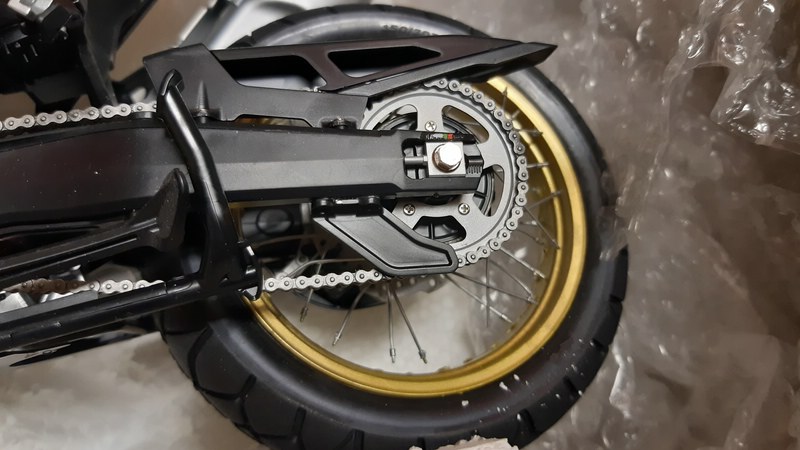

weiter geht's mit der Honda Afrika Twin von Tamiya in 1:6. Das vermeintliche Ebay-Schnäppchen kam - leidlich verpackt - mit einem massiven Transportschaden: Beide Räder waren weitgehend zerstört, die seitlichen Decals aufgrund schlechter Lackierung teilweise abgelöst, der Lenker gebrochen. Hier der Anfangszustand:
Allerdings zeigt sich hier auch ein Schwachpunkt des ansonsten akkurat gestalteten Modells: Die grazilen Plastikspeichen sind nicht gerade stabil, die Klebestellen können die Speichen kaum in ihren Verankerungspunkten halten. Dass der Erbauer versucht hatte, dieses Manko mit reichlich Kleberüberschuss zu beheben, machte die Sache nicht besser. Ich begann mit der vorderen Felge, die eine symmetrische Radnabe aufweist. Hier die Detailansicht:

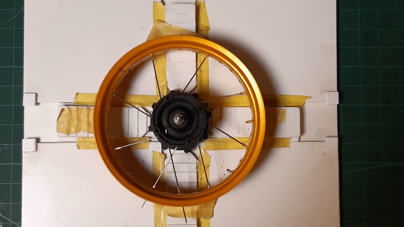

Jetzt also die Bohrungen. Die vordere Felge wird von je 9 Speichenpaaren auf beiden Seiten gehalten. Die bausatzseitigen Löcher sind immerhin im richtigen Winkel zur jeweiligen Seite der Nabe angelegt. Die Nabe selbst verfügt über stabile Speichenaufnahmen, in welche die Speichen tangential zur Achse eingeführt werden. Somit war die Ausrichtung der Bohrungen ersichtlich. Da ich meist konstruktiv faul bis pragmatisch bin, bohre ich die Löcher maschinell, indem ich die Maschine einmal links, einmal rechts von der Schablonenachse, für jeweils ein Speichenpaar, anlege. Die Profis unter Euch sehen gleich die Herausforderung: Der richtige Winkel. Ich verschob die Felge etwas auf der Schablone, um mit der klobigen Maschine einigermaßen den Winkel zu treffen. Ich nahm einen 1,0mm Bohrer für die Maschine und bohrte manuell mit 1,3mm etwas steiler nach, die Felge jetzt zentriert auf der Schablone, schon stimmte der Winkel wieder. Nach ca. 30min war dieser Arbeitsschritt erledigt. Hier meine Bohrung und das Mock-Up auf der Schablone mit der gespachtelten und geschliffenen Felge:

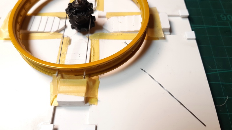

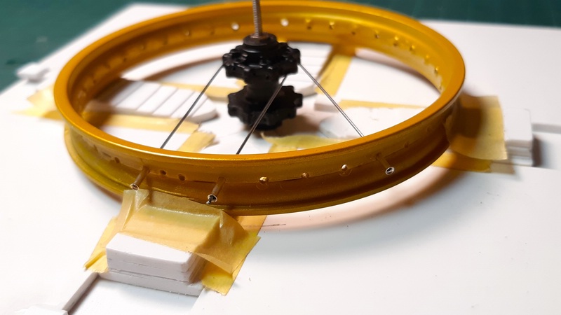

Nach dem Lackieren wurde die Felge auf der Schablone ausgerichtet und an der Außenseite mit Washi-Tape befestigt. Dann konnte es losgehen mit dem Einspeichen. Ich hatte eigens für diese Räder extraharten Edelstahldraht 0,6mm geordert, als Speichennippel kamen wiederum die Aderendhülsen zum Einsatz. Mit dem ersten Speichenpaar wurde zunächst die Radnabe ausgerichtet. Zur Nabe: Während die Indian eine 2mm-Bohrung aufweist, hat die AT-Nabe 4,5mm. Ich fertigte eine Distanzhülse mit 2mm Innendurchmesser, damit konnte ich die Nabe auf dem Gewindestab zentrieren.
Als Nächstes wurden wieder die "unteren" Speichen eingefädelt. Zur Aufnahme in der Nabe mussten sie noch leicht abgewinkelt werden.
So sieht der erste Speichenkranz aus:
Nun konnte ich die "oberen" Speichen einlegen. In der Draufsicht prüfte ich, ob die Speichen sich gleichmäßig überkreuzten und symmetrische Dreiecke bildeten. Ich korrigierte die Ausrichtung der Nabe und schob die Speichennippel an die richtige Position, dann konnte alles mit dünnfließendem Sekundenkleber fixiert werden.
Ok, die erste Hälfte war geschafft. Dank des extraharten Stahls ist das halbfertige Rad bereits weitgehend verwindungssteif und kann problemlos umgedreht werden zur Montage der zweiten Hälfte. Ein Speichen-Paar zur Probe eingelegt - passt! Ausrichten ist nun nicht mehr möglich, zum Glück hat Tamiya die Nabe präzise gefertigt.

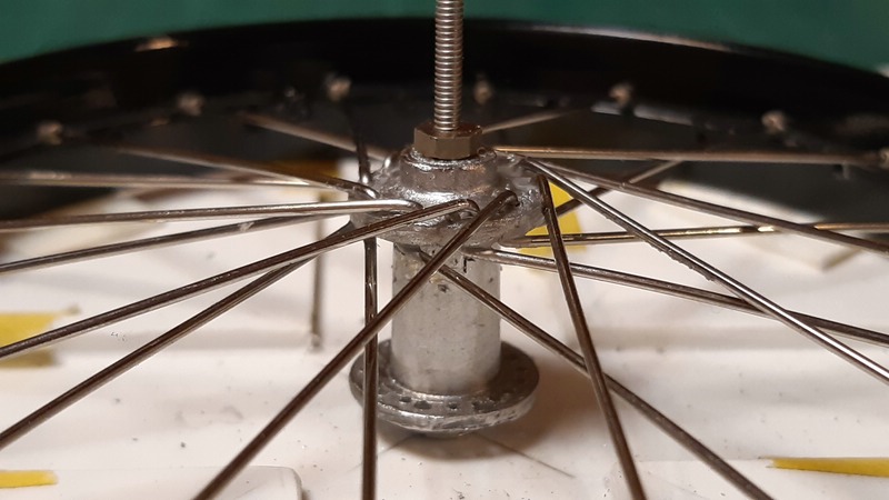

Die Nahaufnahme zeigt, wie die Speichen in der Nabe liegen, zuerst wieder die "Unteren".
Der "obere" Speichenkranz wurde eingelegt, die Speichennippel ausgerichtet und schließlich alles verklebt. Überschüsse wurden mit der Klinge entfernt und das Rad war fast fertig. Hier der Vergleich mit den alten Speichen der hinteren Nabe:

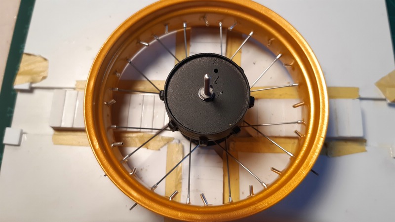

Nun zum Hinterrad. Die Nabe ist asymmetrisch aufgebaut, also unterschiedliche Durchmesser und Auskragungen auf jeder Seite. Auch die Felge weist unterschiedliche Winkel in den Punzungen auf, "normal" für die Seite mit dem kleineren Nabendurchmesser, und sehr schräg für den größeren Durchmesser. Es gibt 8 Speichenpaare auf jeder Seite. Hier der Ausgangszustand:
Ich überspringe wieder den Part mit spachteln, bohren und lackieren. Ich überlegte, wie die Speichen montiert werden müssten, das Rad war ja kaputt. Ich schlussfolgerte, dass die Speichen aufgrund ihrer Statik rechts und links im gleichen Abstand zur Medianebene (Mittelebene der Felge) zu den Befestigungspunkten laufen müssten, unabhängig von den Auskragungen. Ich nahm feinsäuberlich Maß, justierte die Treppenauflagen meiner Schablone und fixierte Nabe und Felge. Mit dem ersten Speichenpaar wurde wiederum die Nabe ausgerichtet, dann der "untere" Speichenkranz eingelegt.
Anschließend kam der "obere" Speichenkranz an die Reihe. In der Draufsicht überprüfte ich auch hier die korrekte Ausrichtung der Speichen, korrigierte die Nabe und richtete die Speichennippel aus. Danach konnte die erste Seite verklebt werden.

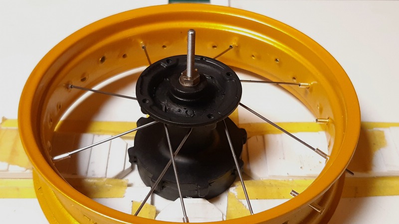

Nach dem Umdrehen des Rades konnte die zweite Seite eingespeicht werden. Wie schon erwähnt, ist der Nabendurchmesser größer, und die Speichenpaare bilden einen Winkel von ca. 20° anstelle des parallelen Verlaufs auf der ersten Seite. Also wieder "untere", dann "obere" Lage eingefädelt und die Nippel ausgerichtet. Erfreulicherweise passte alles gut, das Speichenbild war perfekt.
Nach dem Verkleben zeigten sich wieder die Überschüsse, sie wurden mit der Trennscheibe entfernt. Ich arbeitete dabei drucklos und "tupfend", um die Hitzeentwicklung zu minimieren. Wir haben ja oben gesehen, wie der Edelstahl Funken schlägt. Einige Stellen sicherte ich nochmals mit Sekundenkleber.

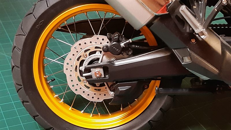

Ein hübsches neues Ventil aus einem M1,2-Gewinde mit passendem Mütterchen und Kapuze vervollständigte mein nagelneues Hinterrad. Nach dessen Einbau fixierte ich noch den gebrochenen Lenker und spendierte neue Seitendecals, jetzt ist die Schöne wieder gesellschaftsfähig. Hier die Aufnahmen von der Fertigstellung.
So, liebe Freunde, das war mein Speichenprojekt. Ich habe 2 Modelle gerettet und wage zu behaupten, dass DIESE Speichenräder auch einen DHL-Transport überleben werden :) Die Schablone wird mir noch wertvolle Dienste leisten. Das ein oder andere Detail kann sicher optimiert werden, optisch und funktionell haben beide Modelle gewonnen.
