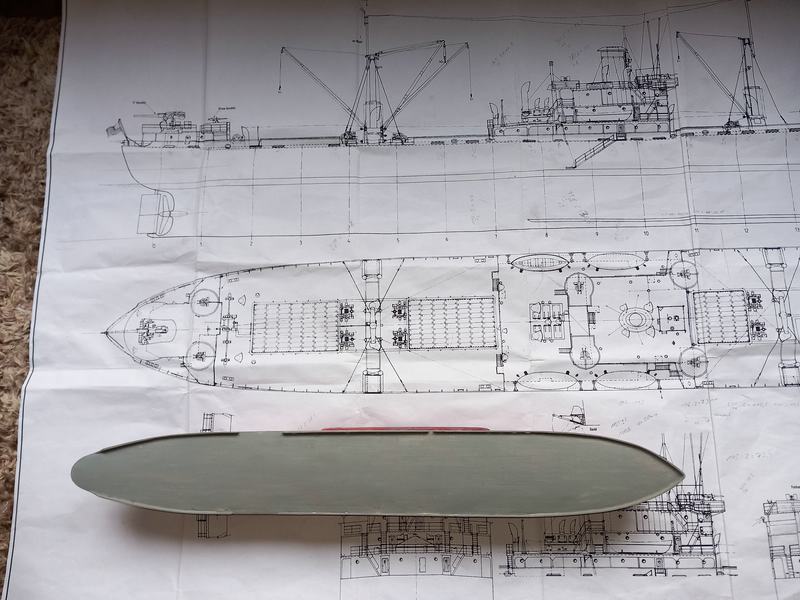

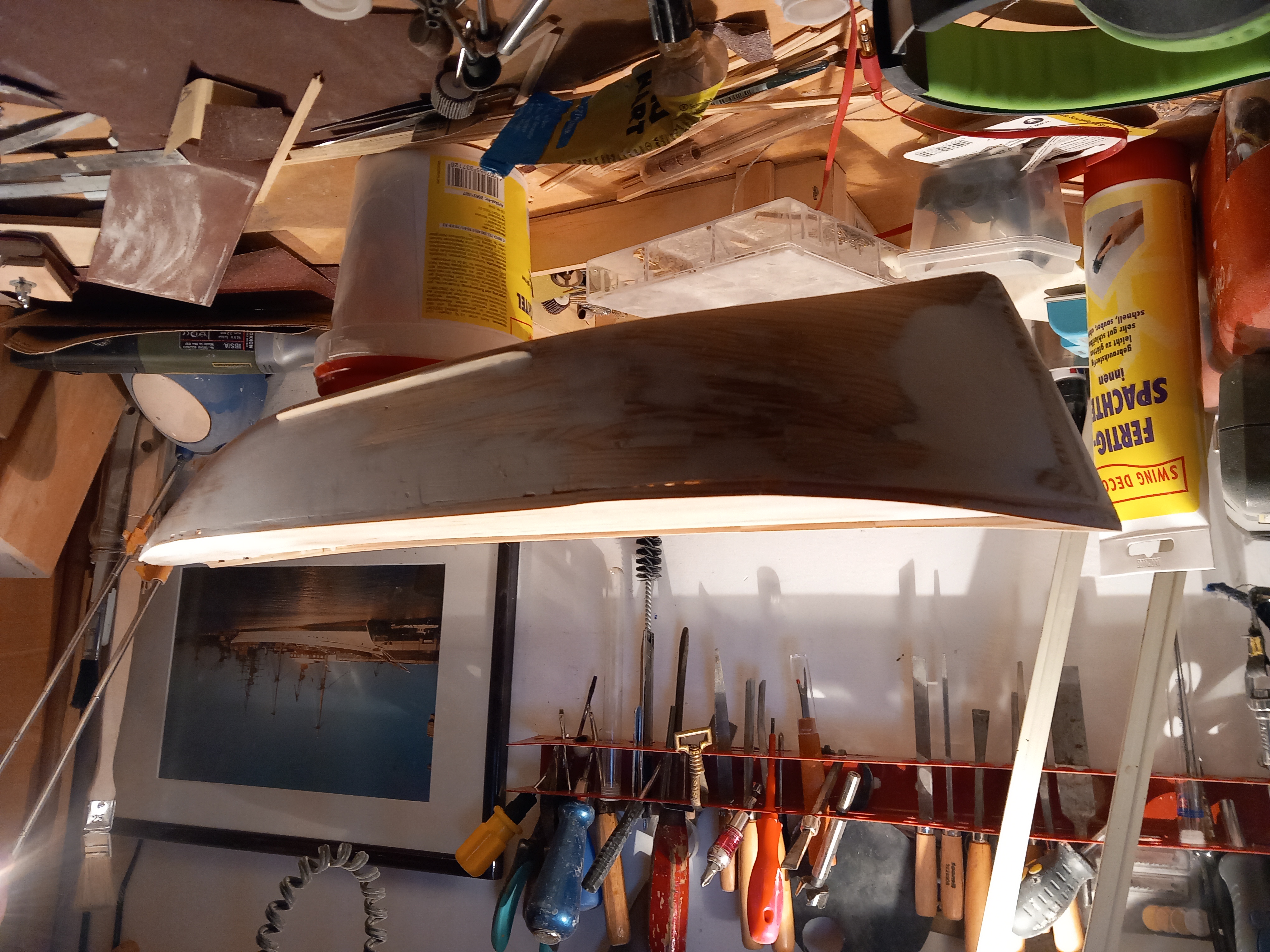

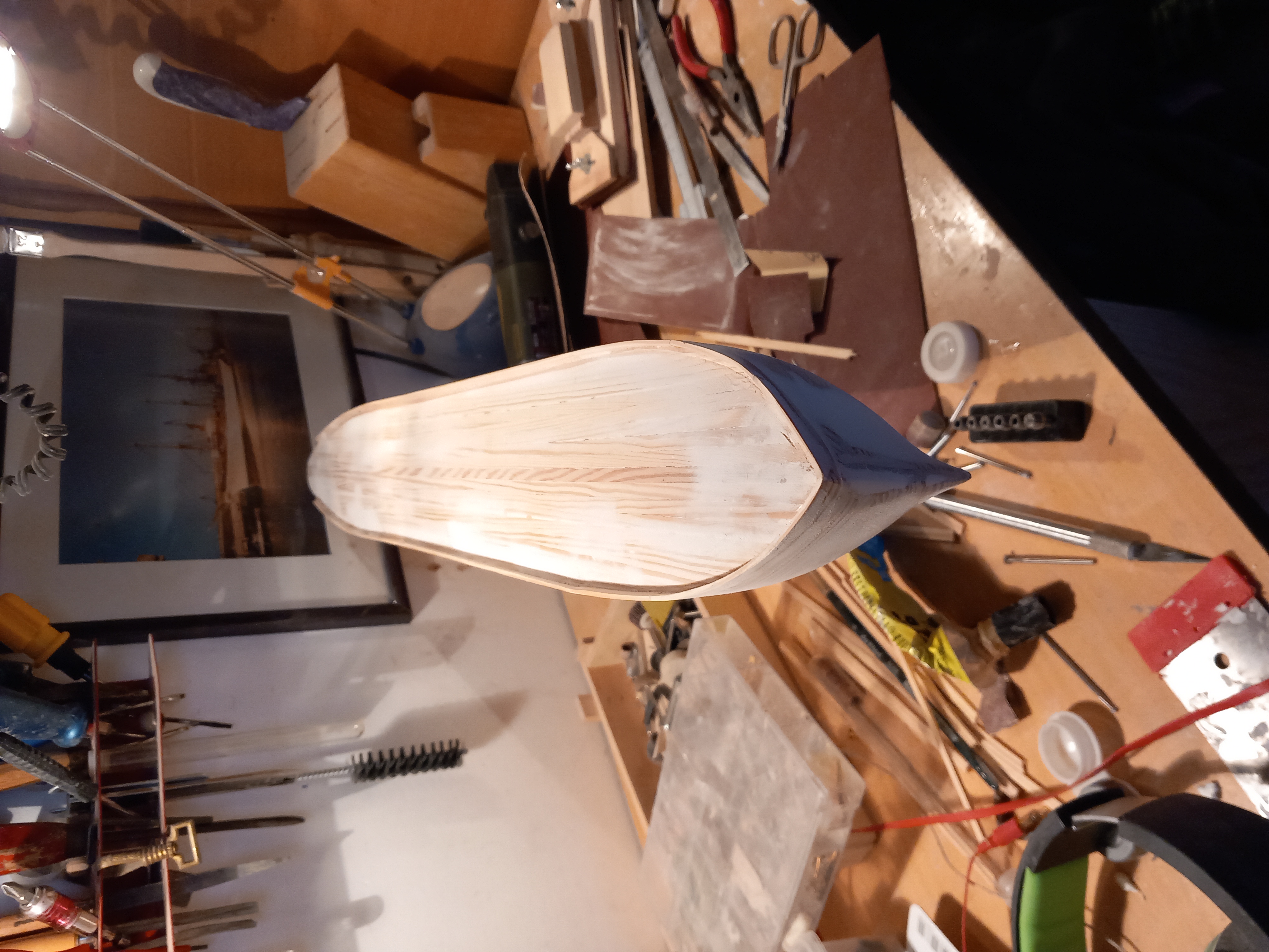

Hallo liebe Modellbaufreunde,
hiermit möchte ich mit einem Baubericht zum Dampfer " Jeremiah o' Brien " beginnen.Wie schon in meiner Vorstellung erwähnt, fing alles mit einem Papierplan, einer Sperrholzplatte und einer Laubsäge an.
Zwar sollte es im Endergebnis ein Stahlrumpf darstellen, jedoch als alter Holzwurm wählte ich die klassische Holzleiste zur Beplankung mit anschließendem Spachteln und Schleifen.
Das Deck wurde ebenso auf diese Art beplankt, wobei die Schwierigkeit im Deckssprung in Längsachse und das seitliche Abfallen zu den Wassergängen steuerbords und backbords bestand.
Die Schlingerleisten wurden ebenfalls aus Leisten geformt. In dieser Phase war mir der Bug eigentlich etwas zu schnittig für diesen Schifftyp. das hat mich noch Wochen "angeschaut", so dass ich dies später noch geändert habe. Dieser auf dem Bild noch zu sehende Bug passte nicht so recht zu diesem "Pott".
So, dass soll es für heute erst mal in Kürze gewesen sein, bis bald.

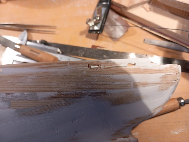

Hallo Modellbaufreunde,an dieser Stelle möchte ich den Bericht fortsetzen.
Durch einen Tip von Jochen habe ich mich mal durch die Bildkompression durchgewrickelt. Hoffe, dass ich dies jetzt mit den Bildgrößen richtig mache. Na mal sehen.
Ich stand vor der Aufgabe, die Speigatten alle gleichmäßig in das Schanzkleid zu bekommen. Anfänglich mit einem kleinen Fräser versucht, wurde dies nur Mist.
Also habe ich versucht, mit einem Inlay aus Holz das auszugleichen, welches ich jeweils aus einer Leiste vorher fräste und ausfeilte.
Ja war besser, stellte mich jedoch nie ganz zufrieden. Das sollte später noch Nacharbeiten nach sich ziehen.
Bis bald - Gruß von der Ostseeküste - Uwe

Solche Schlitze freihand zu fräsen ist quasi unmöglich. Ich mache bei so etwas eine Reihe von Löchern, die ich mit einer Nadelfeile ausfeile.

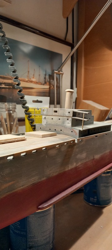

nach längerer Zeit mal wieder ein paar Fotos aus der Bauzeit der kleinen "Jeremiah".
Mit dem Deckshaus habe ich ein wenig vorgegriffen, obwohl der Rumpf noch nicht fertig war.... ich wollte einfach mal etwas anderes am Modell bauen.
...der typische, gedrungene Schornstein entsteht
... erste Sortierungen auf dem HauptdeckAuf allen Bildern ist noch zu sehen, dass ich die Fragee der einheitlichen Speigatten zu diesem Zeitpunkt noch nicht gelost hatte.Das soll's erst mal gewesen sein, bis später.Viele Grüße von Uwe
