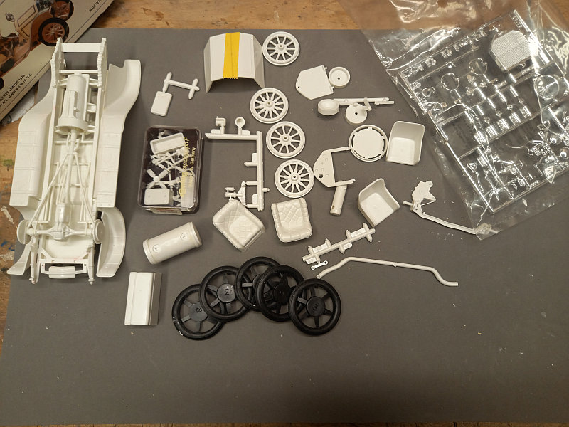

Das war der Erste Blick
...und dann hab ich erstmal alles sortiert. inspektion. Was ist da , was fehlt, wekche Baugruppe wurde wie weit gemacht

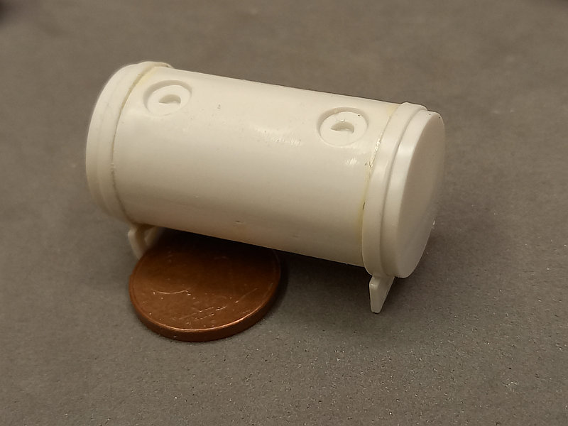

Den Tank hab ich mal von seinem Auflager getrennt. Die angegossenen Befestigungen waren mir zu massiv, das sind ja eigentlich nur Stahlbänder die den Tank halten
Somit war schnitzen und spachteln angesagt:

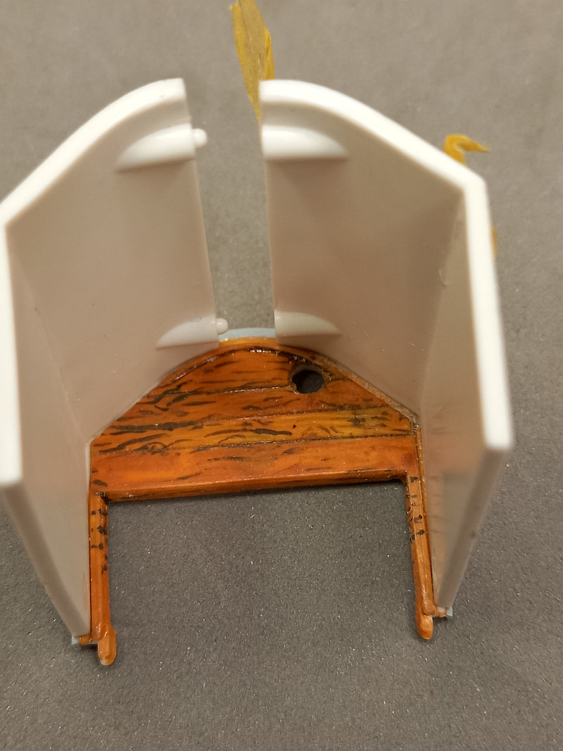

Und die Feuerschutzwand bzw. Dashboard gepuzzelt. Das Teil wollte ich eigentlich aus Holz nachbauen, hab das aber verworfen. Da ist eine schöne Holzstruktur bereits im Kunststoff, und ich hab mal versucht, Holz zu malen
Erstmal Holzfarbe drüber (darf ruhig schattiert sein, also mit dem Pinsel auftragen)
Dann mit schwarz sehr feine Linien / Maserung darüber.
Und am Schluss mit orange clear das Holz "angefeuert". Rechts sieht man noch die Fläche ohne orange-claer
Letzte Schicht : Klarlack

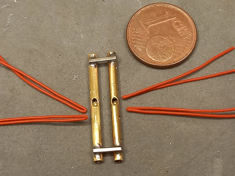

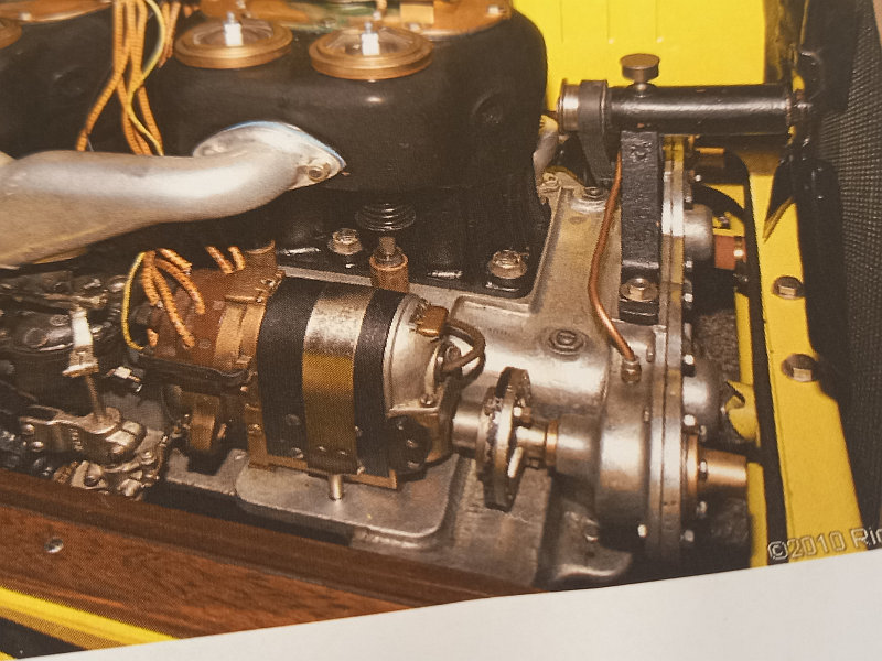

Am Motorblock hab ich auch weitergemacht. Über den Zylindern liegt re und li eine schöne "Zündkabelflöte"
Die will ich auch
Messingröhrchen und Microbohrer machen das:
und ja, eigentlich hab ich fast nur am Motor rumgepuzzelt. Der ist bereits ab BK schön detailiert.
Kupferleitungen kamen noch hinzu
Magneto ist am Platz
Kühlpumpe ist montiert
Die Zündstecker und Kerzen fehlen noch - da weiß ich (noch) nicht wie ich das machen soll...
Neue Kerzen drehen ? Damit könnte ich das Zündkabel anlöten ?
Weil zwischen Flöte und Kerze ist nur noch 1mm Platz
Ach man wird sehen - manchmal fällt mir auch spontan was ein

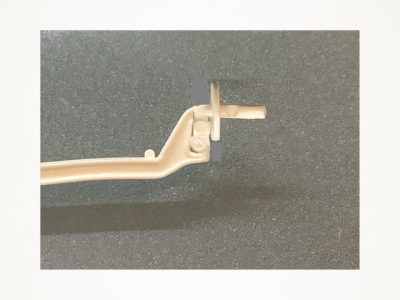

Zuerst musste ich das Lenkgestänge ersetzen, weil der Kunststoff völlig verbogen war. Nicht schlimm, eine Adernendhülse geteilt und die Röhrchen als Überwurf missbraucht.
die Stange selbst aus einem 0,7er Draht gemacht. Sieht dann auch noch etwas realistischer aus, als der fette Kunststoffprügel
Dann hab ich mich mal dem Vorderachsproblem angenommen:
Ihr wisst schon, die hohen Kotflügen, und so. Ich habe mal an den Blattfedern den ersten Millimeter rausgefeilt. Mehr will ich da nicht rausholen weil:
Tiefer kann ich hier nicht, die Lenkstange sitzt schon auf der Blattfeder auf. Und wenn ich noch tiefer einschneide, dann würde die Lenk(Quer)stange unterhalb der Achse liegen. So liegt jetzt (in Fahrtrichtung gesehen) diese Stange noch geschützt hinter der Achse - massives Bauteil = Schutz vom Lenkgestänge

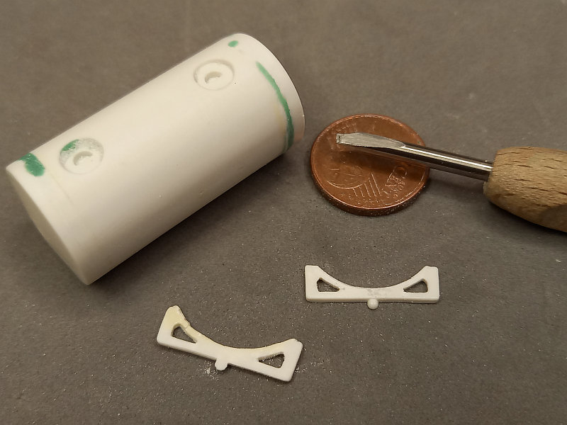

Weil ich an meinem Dashbord die Chromeinfassung außen herum haben will, und weil die Haube so ü-ber-haupt nicht die Kontur vom Dashbord hat, hab ich das gestern Abend noch aufgefüttert mit 0,5mm Streifen
OP am offenen Herzen - bloß das Holz dabei nicht versauen
Hat aber gut geklappt, kann im nxt step mit BMF foliert werden

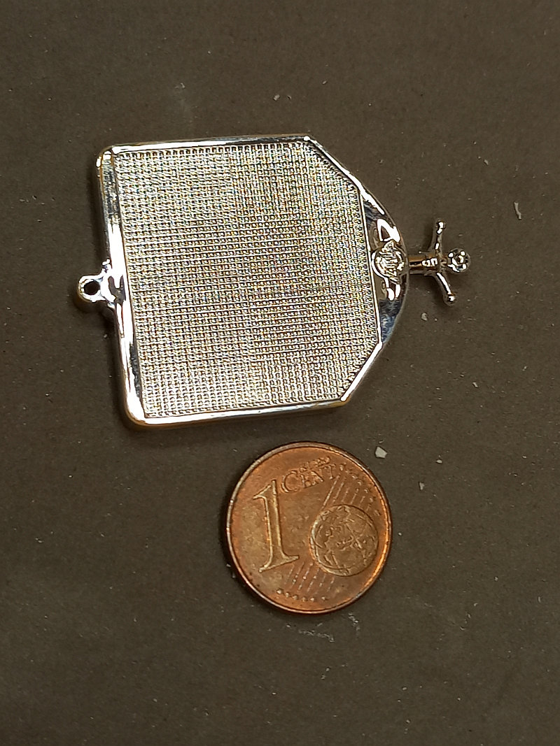

Kühlermaske vollverchromt ??
Geht ja gar nicht :du:
Da muss Backofenspray dran

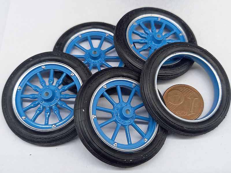

Und als Abschluss, weil ich neugierig bin
Bin bei der Farbe noch nicht sicher
Nochmal drüber schlafen, dieser Blauton....erinnert mich irgendwie......zu sehr.....

Die Kotflügel vorne können nochmals 1mm tiefer, wenn man diesen Steg entfernt:
Ich hoffe man kann es sehen. Also, da ist ein kleiner Quersteg, im Plan ganz vorne als Abschluss. Den hab ich entfernt,
Dann entsteht eine offenes U-Profil, in das man den Leiterrahmen hineindrücken kann
Auf dem unteren Foto sieht man das ganz gut, da muss nur noch ein kleines Stück abgeschnitten werden, damit der Rahmen eintauchen kann.

Ich fürchte mit der Entfernung des kleinen Quersteges kommst du nicht weiter.
Das liegt daran, daß der Rahmen in seiner Breite jeweils außerhalb dieser Öffnung über die gesamte Aufbaulänge aufliegt.
Funktioniert leider nicht.
Den Rahmen kannst du auch nicht schmäler machen weil die Breite für die Motoraufhängungen und Querträger des Kühlers gebraucht wird.
Ein Niederdrücken des Aufbaus hätte auch zur Folge, daß der Kühlwasseranschluß zum Wasserkühler nicht mehr paßt.
Noch schlimmer hätte das Niederdrücken möglicherweise zur Folge, daß sich dann vor und hinter der Motorhaube Spalte auftun.
Du reitest dich an der Stelle in eine fürchterliche Verkettung von Folgemaßnahmen rein die in der Gesamtheit noch nicht zwingend ein gutes Ergebnis erwarten lassen.
Der von dir bereits beschritttene Weg mit dem Versenken der Vorderachse ist erfolgversprechender weil ein Eintauchen im Sinne des normalen Federweges sowieso schon konstruktionsbedingt vorgesehen ist.
Da änderst du auch nichts an der Gesamtgeometrie.
Nur mit dem einen Einschnitt bist du aber mit der sehr schön gestalteten Lenkstange schon an Grenzen gestoßen.
Wenn du aber das unterste Blattfederblatt vorsichtig entfernst kannst du das gleiche nochmals machen ... fast unsichtbar.
Das würde nochmals rund einen Millimeter der Tieferlegung bringen.
Könnte sein , daß du dann beidseitig auch die Reibfedern schneiden müßtest um sie dann in kleinerem Winkel wieder zusammenzukleben.
Auch das wäre nachher unsichtbar.
Das muß nicht sein, hat auch nichts mit der Funktion zu tun, sondern wäre nur eine Schönheitsmaßnahme.
Ein weiterer Schritt für noch gut zwei weitere Millimeter ist es die Achsstummel mitsamt ihrer Aufhängung nach oben zu verlegen.
Dazu müßte die Aufhängung oberhalb der Lenkstangenlöcher getrennt werden und um die Horizontale nach oben umgeklappt werden.
Hier sinngemäß ein kleines Mockup
Wieder richtig gut verkleben, das muß nachher gut halten ... und vor allem gut durchtrocknen lassen.
Letztendlich wäre auch dieser Schritt "fast" unsichtbar zwischen Rahmen und Rad verborgen.

Holzauflage und Holzboden bin ich zur Zeit an der Materialbeschaffung.
Nein, deshalb werden keine Bäume gefällt, aber ich müsste ein Holzfurnier mit 0,3 - 0,5mm haben
Oder eben machen -
Und da bin ich gerade dabei mir das Material zusammenzutragen
Am Motor hab ich a bissle weitergemacht
Zündkabel sind fertig, Stromleitung zum Anlasser ist jetzt dran.
Das Motörchen darf so bleiben, ich bin damit zufrieden :D

Die Räder sind lackiert, der Metallrand und die Verschraubung hab ich hervorgehoben
Die Gummis passen einwandfrei und damit war diese Baugruppe schnell fertig
