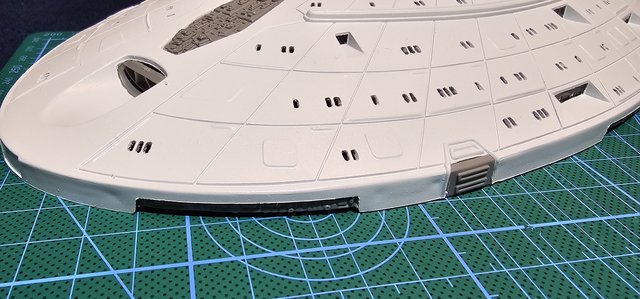

Natürlich war das jetzt nicht das Ende der Bohrerei per Hand. Die Rumpfteile der Voyager besitzen pro Hälfte auch 76 Fenster. ;)
Also wieder 304 Bohrungen inkl. weiterer Bearbeitung.......

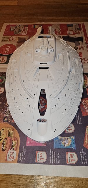

Das gleiche Spiel habe ich dann mit den Bauteilen des Rumpfes sowie der Untertassen Unterseite durchgeführt.
Danach ging es an die Außenlackierung. Auch hier habe ich mich für ein glänzendes Weiß entschieden. Aber die ist ja jedem selber überlassen, wie man die Farbgestaltung angeht.
Was denkt Ihr? Für meine erste Arbeit mit der AirBrush ist mir das doch gut gelungen.....
....hier noch ganz klar zu sehen. Die obere Hälfte der Untertassensektion ist noch mit dem weißen Farbe aus dem Airbrush- Set lackiert worden.
Die anderen Bauteile mit der Acryl- Farbe aus dem Baumarkt. Hier glänzt das Weiß viel besser. Da muss ich wohl wieder ran, jedenfalls an die obere Untertassensektion...
....sodala, soviel zum Thema AirBrush. Dies wird sowieso über den ganzen Zeitraum des Projekts ein Thema sein bzw. bleiben.

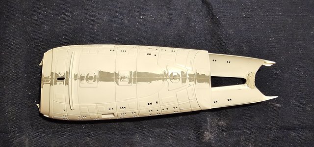

Nach dem Verkleben der beiden Rumpfhälften viel mir jedoch auf, dass die Klebestelle erstens Licht aus dem Inneren des Rumpfes durch lässt und mir zweitens die
Klebestelle bzw. die Naht auf der Außenseite nicht gefällt. Hierzu habe ich dann mit Spachtelmasse (ebenfalls von Revell) die Innere Klebenaht verspachtet, so dass kein Licht
von Innen nach Außen schimmern kann. Zudem habe ich die äußere Klebenaht glatt geschliffen und wieder neu mit der AirBrush über lackiert.....
Hier noch die äußere Hülle nach dem glattschleifen....
....soviel zu meiner ersten Erfahrung mit dem verkleben von Bauteilen. Ich ahne, wie oft mir dies jetzt blühen wird. Vor allem die Sache mit den Lichtlecks wird

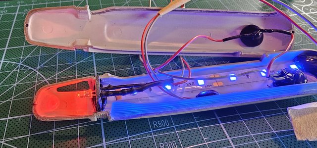

....gut, egal Fehler passieren. Weiter geht es mit der Beleuchtung der Fenster. Hierzu musste ich die LED- Stripes erst einmal zusammenlöten. Ähnlich wie bei der Deflektorbeleuchtung
muss man hier genau die Lötpunkte auf dem LED- Stripe treffen um ein Lötzinntropfen zu platzieren. Die Kabelenden müssen zuvor auch noch verzinnt werden, bevor man die Kabel
letztendlich mit dem Lötzinntropfen auf dem LED- Stripe verbindet bzw. verlötet. Eigentlich viel mir diese Arbeit nicht schwer und ging gut von der Hand. Eventuell hätte ich einen
besseren Lötkolben bestellen sollen. Hab mir das Ding aus dem Lidl- Shop bestellt. Trotzdem bin ich bis jetzt echt zufrieden mit meiner Löterei.....
...da ich nicht alles Kabel einfach so rumhänge lassen möchte, habe ich diese mit der Heißklebe an einigen Stellen fixiert. Da bin ich doch zu sehr Monk. :rolleyes:
Die LED- Stripes halten auch nicht immer zu 100% mit dem eigenen Klebestreifen. Bei dem ein oder anderen LED- Stripe musste ich, vorsicht jetzt kommts,
mit Sekundenkleber nachhelfen. Der Modellbaugott möge mir verzeihen.

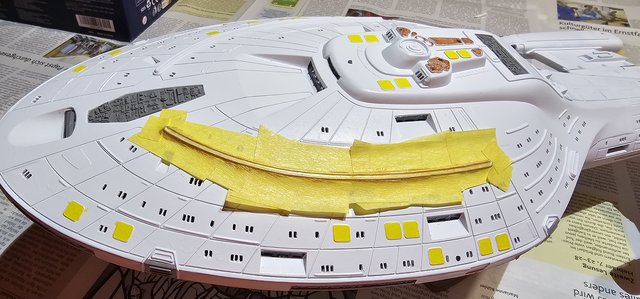

weiter geht es nun mit der Untertassensektion. Auch hier muss die Beleuchtung für die Fenster eingebaut werden.
Hierzu habe ich dann wieder mehrere weiße LED- Stripes aneinander gelötet und dann laut Anleitung des LED- Kids auf die innere Seite
der unteren Untertassensektion verteilt. So sollte genug Licht für die Fenster vorhanden sein. Natürlich wurde auch die Unterseite der
Untertassensektion von innen erst geschwärzt und dann für eine optimale Reflektion weiß lackiert. Aber auch hier klebten nicht alle
LED- Stripes durch den eigenen Kleber am Objekt und lösten sich nach einer gewissen Zeit wieder ab. Also musste ich erneut mit Sekundenkleber
nachhelfen, was eigentlich immer gut funktioniert.
Das Ergebnis kann sich gut sehen lassen.....
....später habe ich noch einige Kabel mit Heißklebepunkte fixiert.
Mit der oberen Seite der Untertassensektion schaut das ganze schon super aus. Hier bin ich voll zufrieden.....

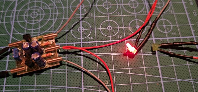

...jetzt komme ich zu meinem aktuellen Hänger bzw. den Teil der momentan Frust verbreitet:
Für die weißen Positionslichter habe ich mir bei Modellbau Schönwitz ein Blitzermodul für knapp 25,- € bestellt.
Ich möchte diese nämlich nicht nur blinken lassen, diese sollen wie bei einem Flugzeug im Takt aufblitzen.
Bei meinem ersten Test hat dies auch funktioniert (mit einer LED an einem Kanal). Aber irgendwie scheint die Platine doch
arg empfindlich zu sein. Um den Blinkmodus zu verstellen muss man auf diese kleinen Knöpfe drücken. Eventuell hatte ich
etwas feuchte Finger oder diese Finger waren statisch aufgeladen und haben mir so einen Kurzen verursacht.
:doof:
Jedenfalls ist dies meine Vermutung. Die Platine ist hinüber und macht keinen Blitzer mehr am LED. Auch die Kontroll- LED's auf der
Platine selbst machen keinen Mucks mehr. :S
Oder meine zweite Vermutung.... Ich habe die Platine falsch angeschlossen? Aber wieso hat es den vorher funktioniert?
Vielleicht könnte mir hier ein elektrisch erfahrener Modellbauer weiter helfen und mal drüber schauen? Das wäre echt sehr nett.
Hier mal der Anschlussplan, also so, wie ich die Platine angeschlossen bzw. verdrahtet habe. Wobei mir Plus & Minus für den Hautanschluss
irgendwie nicht einleuchtet da hier nur AC/DC dran steht. Die LED's habe ich mit einem 300 Ohm Wiederstand an der Kathode (also am Minus) verbunden.....
....als Stromquelle für das ganze Modell verwende ich ein Netzteil (AC Adapter) mit einem Ausgang von 12V 2.0A 24.0W.....
....ich habe mir jetzt zwei neue Platinen bestellt, da ich diese unbedingt verbauen möchte.
Für die einfachen Positionslichter (rot & grün) habe ich eine andere Platine die nur ein normales Blinken erzeugt (einstellbar).
Ich hoffe, mir kann hier ein erfahrener Modellbauer einen Tipp geben was ich falsch gemacht habe. :party:

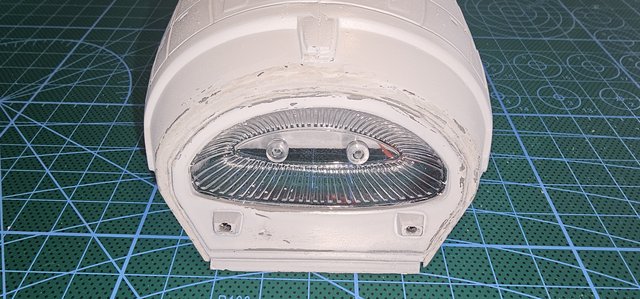

Dieses Mal befasse ich mich mit der Warpgondelaufhängung. Hier sind die Impulsantriebe verbaut. Bei dem Revell Modell sind die Öffnungen leider wie
die Fenster verschlossen. Also habe ich hier an allen vier Bauteile vorsichtig mit einem Handbohrer die Öffnungen ausgebohrt und dann mit einer kleinen
Feile ausgearbeitet.....
....natürlich habe ich mich dazu entschieden, die Impulsantriebe mit LED's zum Leben zu erwecken. Hierzu habe ich erstmal einen Test mit roten LED's durchgeführt.
Bei diesem Test ist natürlich klar, dass diese Test LED viel zu hell ist für diesen Impulsantrieb. Dieser wird später jedoch durch ein LED- Stripe aus dem Licht- Kit ersetzt.
Auch wurde bei diesem Test klar, dass es nach dem verkleben einige Lichtlecks geben wird. Das heißt dann also wieder die Klebenähte verspachteln und abschleifen.
Daher werde ich die äußere Lackierung erst nach dem verspachteln auftragen. Ansonsten macht man alles zweimal, was eigentlich unnötig ist. Ihr merkt, ich lerne
von Schritt zu Schritt mehr dazu.....
...jedenfalls kann man erahnen, dass diese Beleuchtung der Impulsantriebe am fertigen Modell super aussehen werden.

Als erstes wollte ich mal diese Klarteile für die Warpgondel und für den Deflektor bläulich lackieren. Gerade soviel Lack, dass noch Licht hindurchleuchten kann.
Bei dem Deflektor hatte ich im Vorfeld vergessen diesen bleu zu lackieren, so dass ich jetzt den ganzen Rumpf abkleben musste.....
...das hat jedoch gut funktioniert. Das Ergebnis kann sich später sehen lassen.
Auch die Klarteile der Warpgondel wurden blau lackiert. Hier war ich allerdings beim ersten Ergebnis nicht zufrieden. Ich hatte wohl zu viel Verdünnung in der blauen
Farbe. Also wurde der zweite Versuch nach dem Reinigen der Klarteile ohne Verdünnung durchgeführt. Zum Glück konnte ich somit eine Verbessrung herbeiführen und ich
habe die zwei Warpgondelteile nicht gleich versaut....

Nach dem Reinigen der Airbrushpuste habe ich mich wieder an den Deflektor ran gemacht. Hier gilt es noch das letzte Bauteil Kupferfarben zu lackieren.
Zum Glück hatte ich mich damals für die Große Airbrush- Farbkiste entschieden. Hier war eine schöne passende Farbe dabei.....
...Gut, vielleicht nicht zu 100% passend zu der Revell- Vorgabe, aber das muss es ja auch nicht. Ich entscheide mich Farblich sowieso nach eigenen Ermessen und Gefallen.

Hülle rausragen. Nach dieser Anpassarbeit wurden die beiden Tower LED's (je 2,1V mit 30 mA) mit Kabel versehen. Diese beiden LED's werden in Reihe mit den zwei grünen
Tower LED's der Untertassensektion an das Blinkmodul angeschlossen. Der Widerstand wird daher weiter vorne vorne verbaut. Das ist auch ganz gut so, da in der Warpgondel
nicht wirklich viel Platz vorhanden ist. Die beiden Tower LED's wurden nach dem Verkabeln mit der Heißklebe (schwarze Heißklebe) in die Warpgondel eingeklebt....
....phu, das war schon ein wenig Gefummel. Aber jetzt ging es wirklich ans Eingemachte. In das kleine Bauteil muss jetzt noch das Licht für den Warpantrieb (blau) und
noch eine LED für den Bussardkollektor. Diese rote LED muss auch noch zum Rest der Warpgondel abgetrennt sein, ähnlich wie beim Deflektor im Rumpf. Also dazu noch eine
Abtrennung aus dem ehemaligen Verbandskasten angepasst. Durch diese Abtrennung habe ich zwei Löcher für die rote LED gebohrt. Die LED habe ich mit der Anode und der
Kathode durch die beiden Bohrlöcher gesteckt und dann an das Kabel verlötet. Hierzu noch ein entsprechender Widerstand verbaut. Der Platz wird immer enger. Jetzt noch die
Kabel an das blaue LED Stripes angelötet. Den Stripes wurde dann einfach in die Warpgondel eingeklebt. Dafür habe ich aus Erfahrung gleich etwas Sekundenkleber auf die Klebefläche
des Stripes aufgetragen. Die Kleber der Stripes sind ja nicht immer gut und lösen sich hier und da mal wieder ab. Nach dieser Fummelarbeit war ich eigentlich schon komplett durch....
...die Kabel am Ende etwas sortiert und beschriftet. So kann ich die Kabel im Heck besser anschließen....

....Zudem ging es auch noch darum, die Positionslichter der Untertassensektion zu verbauen und zu verkabeln. Dabei passierte auch schon der erste Fehler.
Da ich die Positionslichter (obere Untertasse sowie untere Untertasse) direkt gegenüber angeordnet habe, passten die Beiden Bauteile nicht mehr zusammen.
Die LED's hatten einfach zu viel im Aufbauhöhe, so dass diese bei einem Zusammenbau der beiden Bauteile miteinander kollidieren.....
....Also musste ich von der unteren Untertassensektion die Positionslichter leicht versetzen. Das gefällt mir zwar nicht so dolle, aber was soll ich machen.
Dazu habe ich noch ein einzelnes weißes LED in der Mitte verbaut. Dies soll dann später vor der Hauptbrücke als Blitzlicht fungieren. Das zweite kommt dann nach unten an den
Rumpf. Das ist zwar nicht zu 100 % identisch, aber ich nehme mir diese kleine künstlerische Freiheit einfach mal raus.

Der erste Schritt ist mal wieder das beseitigen von Spalten, welche sich beim verkleben der Bauteile unweigerlich bilden.
Hierzu gehört der Spalt zwischen der Untertassensektion und dem Rumpf. Eine sehr unzugängliche Stelle. Mit Spachtelmasse und Schleifpapier kommt man hier überhaupt nicht heran.
Also habe ich mir eine kleine Spitze mit einer dünnen Nadel besorgt. Mit dieser Spitze füge ich Holzleim (Ponal Lackleim von Henkel) in den Spalt. Dieser Schritt führe ich 2x aus, dann ist der Spalt
für meine Anforderung gut verschlossen und ich muss nix abschleifen. Später kommt noch einmal zwei, drei Schichten Farbe drüber......
....auch auf der oberen Seite der Voyager wo sich die oberen Torpedoschächte befinden, muss der komplette Übergang verspachtelt und geschliffen werden.
Mittlerweile habe ich mich an das ewige verschließen von Spalten gewöhnt. Immerhin macht es einen später Stolz, welch eine Arbeit man damit hatte. Und wenn das Ergebnis
später super ausschaut umso mehr.
Weiter geht es nun mit den Details, welche ich mit dem Pinsel aufbringen werde. Hierzu habe ich mir einen ganz feinen Pinsel zugelegt. Mit diesem werde ich einfach die AirBrush Farbe
auf die Bauteile auftragen. Ganz dünn um einen Pinseleffekt zu vermeiden. Als erstes sind diese Fluchtkapseln an der Reihe. Es gibt zwar Decails für diese Fluchtkapseln, ich möchte sie
jedoch lieber anmalen. Eine gewisse künstlerische Freiheit möchte ich mir noch gönnen können......
....Größten Teils klebe ich diese eckigen Fluchtkapseln mit Klebeband ab, da ich doch nicht solch eine ruhige Hand habe als gedacht. Aber im Großen und Ganzen klappt das mit dem anmalen ganz gut.
Die oberen Aufbauten werden ebenfalls mit dem feinen Pinsel bearbeitet. Als nächstes ist die Phaserbank an der Reihe. Auch diese musste ich mit Klebeband rund herum abkleben, damit ich nix mit
meiner wackligen Hand versaue. Leider klappt dies nicht immer so gut, und ein kleiner Klecks Farbe läuft unter das Klebeband. Meistens sind es Stellen, welche sich das Band etwas gelöst hat.
Aber hier kann ich mit weißer Farbe später drüber pinseln.....
....ich denke das Ergebnis kann sich sehen lassen. Die Phaserbänke habe ich mit goldener Farbe bemalt. Das schaut richtig gut aus.
Natürlich geht durch ganze abkleben eine menge Zeit flöten, es lohnt sich aber richtig.....
