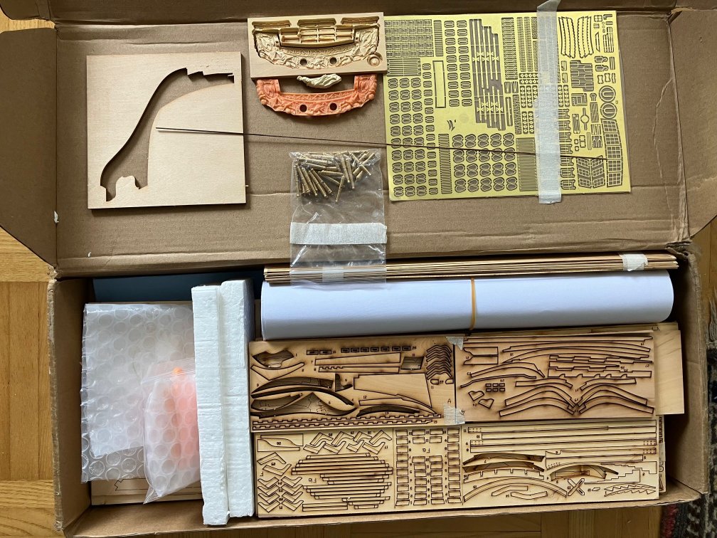

Hallo liebe Modellbauer,der Eine oder Andere von Euch kennt mich ja vielleicht noch von früher, lange ist es her das ich mein letztes Modell gebaut habe. Dazwischen kam dann Corona und wie manche von Euch auch wissen eine...na lassen wir das. Auf alle Fälle hab ich von meinen Ärzten grünes Licht bekommen wieder ein Schiffsmodell zu bauen und da ich im Nachbarforum einen BB gefunden habe von der HMS Enterprize in 1:96 als Admiralty-Modell aus einem Baukasten habe ich Blut geleckt. So hab ich mir den Baukasten in der Buchsbaumversion mit allem drum und dran bestellt. Das Ding kostet derzeit knapp 550.- EUR. Leider hat bei der Lieferung der Kanonensatz/Kanonenrohre gefehlt. Hab dann den Kundenservice angeschrieben und nach zwei Wochen waren die Rohre auch da :-). Bei der ertsen Sichtung des Baukasten dachte ich mir: "Oh Gott, was tu ich mir da an, das ist ja alles winzig". So ist der Baukasten dann erste mal paar Woche gelegen und ich trauet mich nicht richtig ran. Heute hab ich dann die innere Ruhe etwas gefunden (da ich beruflich gekündigt worden bin war in den letzten Woche alles etwas schwierig....) und hab den Baukasten "geöffnet", mit die Bauanleitung von der Homepage des Herstellers runter geladen und dann ging es auch schon los. Raus mit dem alten Werkzeug, Schleifpapier, Feilen, Arbeitsplatte und Leim.

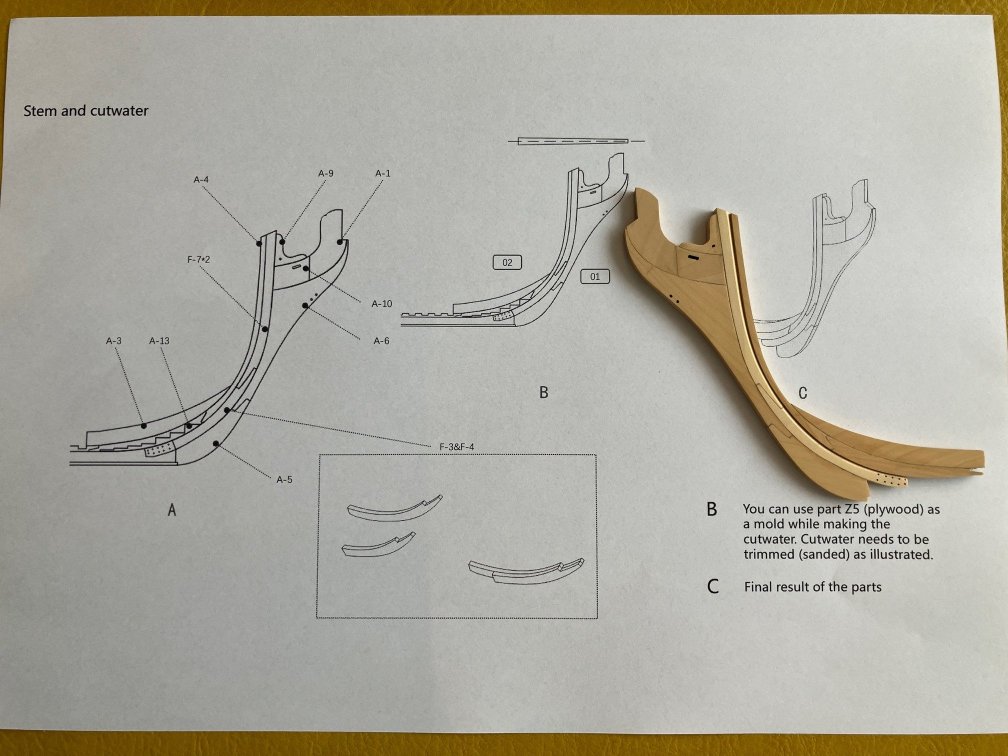

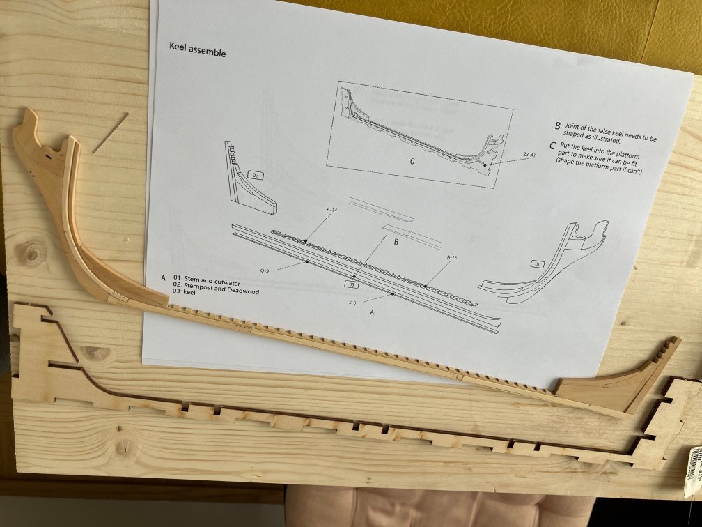

Hier mal ein Bild vom Baukasten:

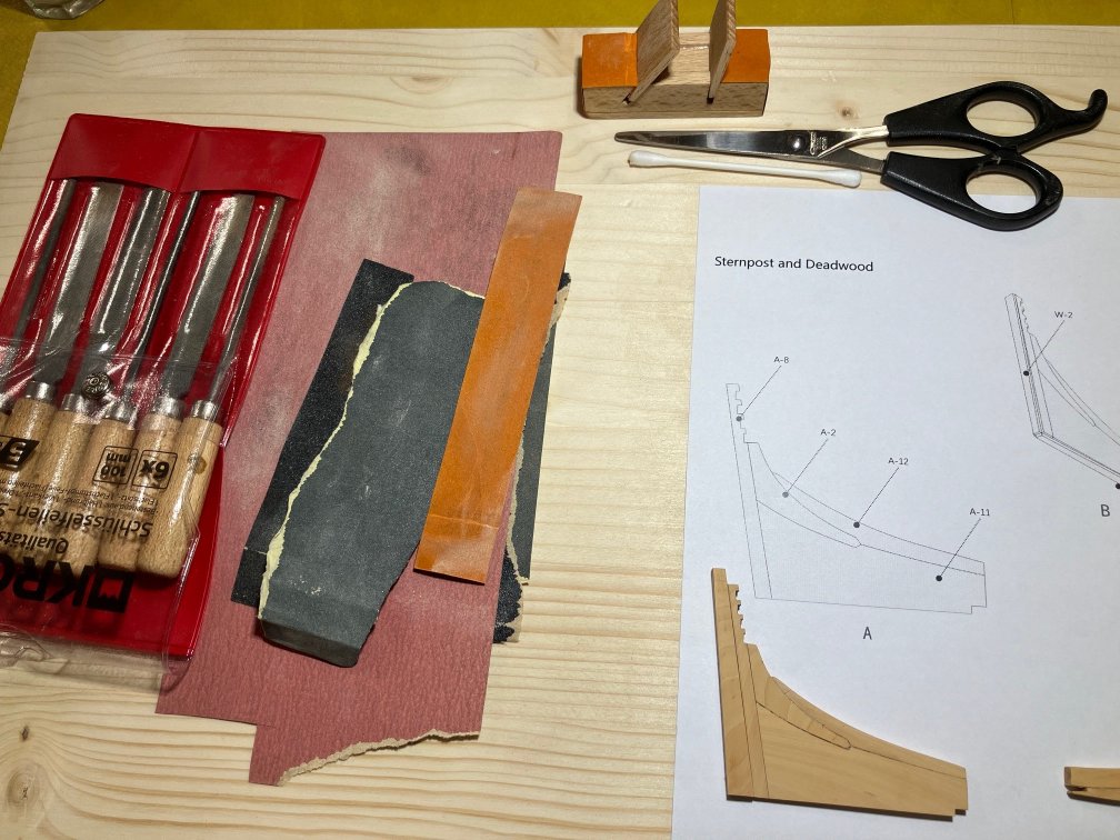

Angefangen hab ich mit dem Bug, die Teile sind sehr sauber gelasert, lassen sich herrlich aus den Brettchen lösen ohne Werkzeug und passen alle (bis jetzt) perfekt ineinander. Einig bei der Körnung des Schleifpapieres und der Feilengrobheit musste ich erst etwas herumprobieren. Die Kohle vom Lasern ging nur mit einer etwas gröberen Schlüsselfeile ab und das Schleifen danach ging auch nur mit einem etwas gröberen Schleifpapier. Die Endberabeitung war dann problemlos mit feinem Schleifpapier möglich. Ich muss da erst das Buchsbaumholz "verstehen", diese Holzart ist für mich total neu.

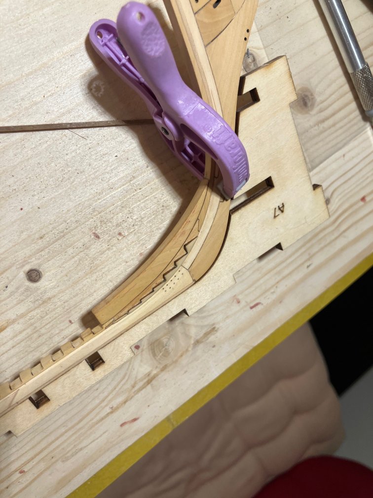

Hier jetzt noch Bilder vom erten Bautag:

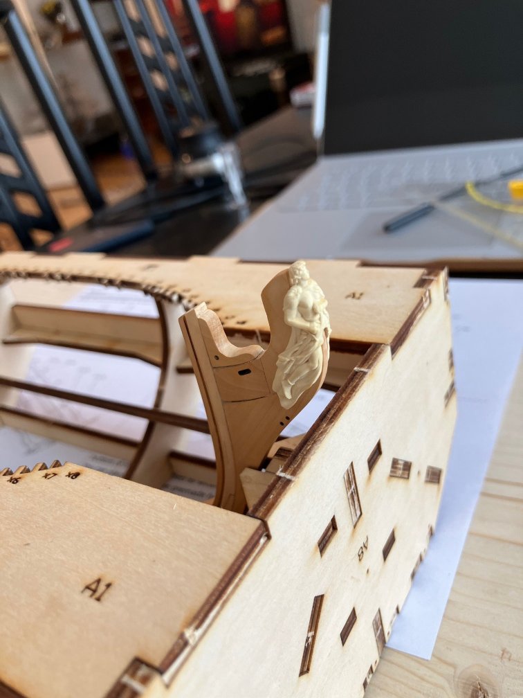

Heute Abend ging es weiter mit dem

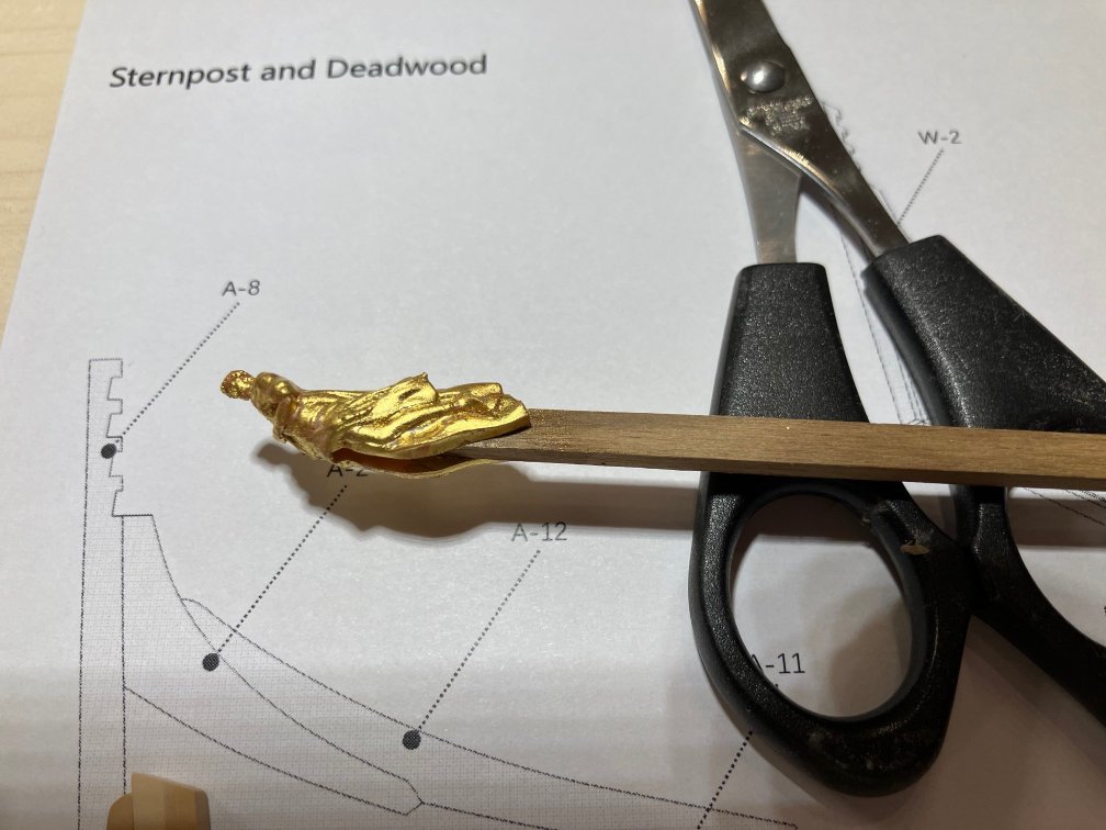

Heck. Da ich noch nicht weiss ob ich die Enterprize als reines
Blankholzmodell mache oder die Schnitzereien vergolde und da im
Baukasten die Galionsfigur und der Heckspiegel neben Frästeilen auch in
3D-Kunsstoffdruck enthalten ist hab ich mal die Kunsstofffigur mit
Mixion behandelt und dann mit 24 Karat Blattgold vergoldet. Derzeit
trocknet die Figur noch bis Morgen durch und dann kann ich mal anhalten
wie es aussieht. Der Bug wurde noch konisch geschliffen damit die Figur
passt und an Heck wurde auch die "Einkerbung für die Planken
geschliffen. Ich muss nochmal sagen das ich vom Baukasten einfach nur
begeistert bin, so klein und doch so präzise....Auch lustig ist wie wenig Werkzeug man für die bisherigen Arbeiten braucht, grad mal einen Feilensatz, Schleifpapier und Leim....
Anbei nun noch paar Bilder.

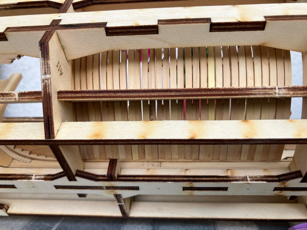

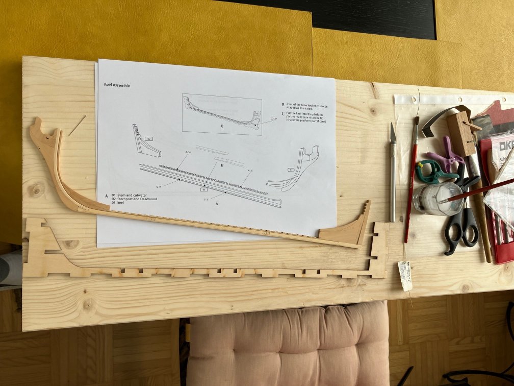

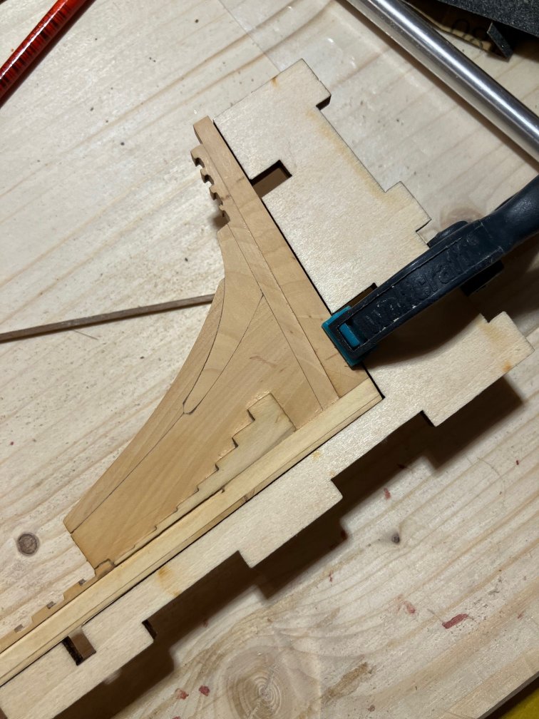

Und weiter ging es mit dem Kiel, es waren grad mal 10 Teile aber das Schleifen und anpassen hat dann doch Zeit in Anspruch genommen. Ich bin noch immer begeistert von dem Baukasten obwohl es eine Fuzzelarbeit ist die kleinen Teile zu schleifen aber es mach riesen Spass weil alles so schön passt. Mit meiner Bauqualität bin ich bis jetzt auch recht zufrieden, ich hab es noch nicht ganz verlernt ;-).
Anbei wieder paar Bilder, unglaublich wie klein das ist, andere Modellbauer würden das als Rettungsboot nehmen :-).

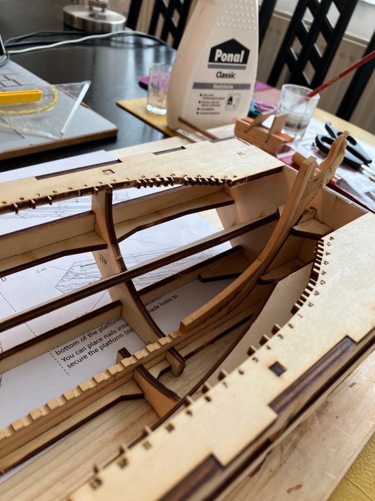

Guten Abend @all,
die "Stützen" für die Spanten an Bug und Heck wurden angebracht und zugeschliffen, mehr ging heute Abend nicht mehr....Als nächstes ist die Hellig dran....

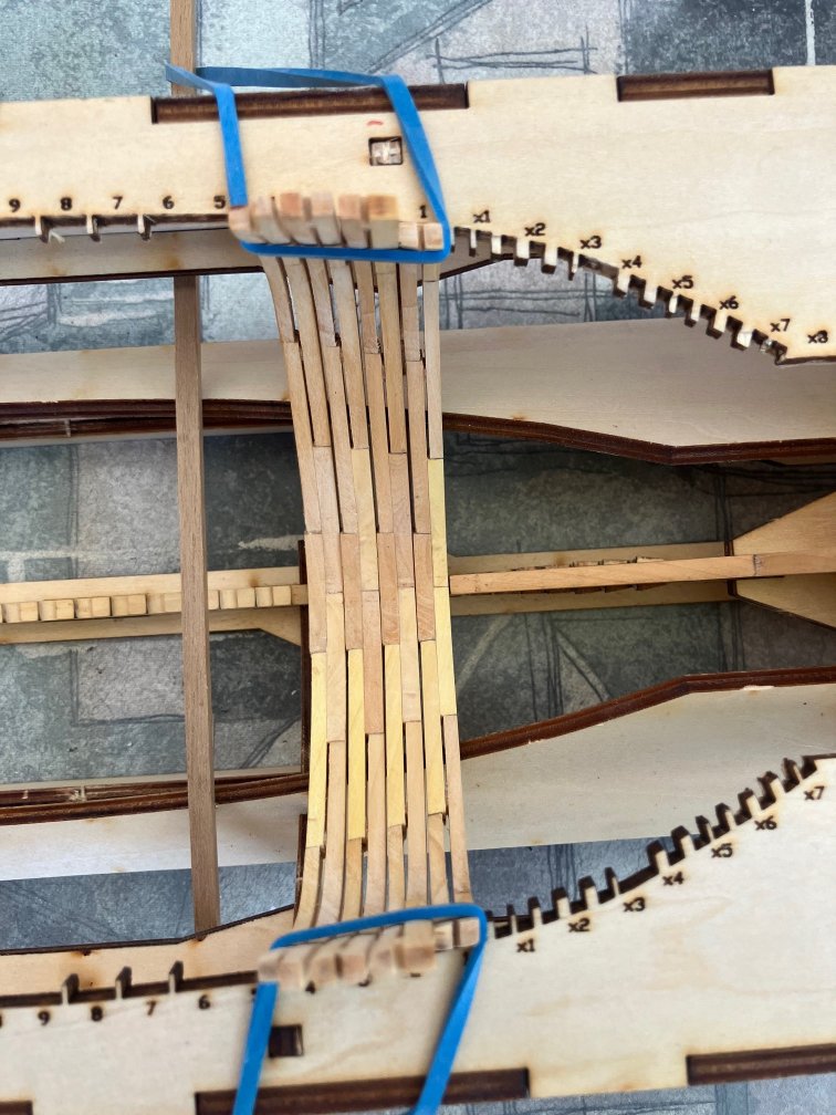

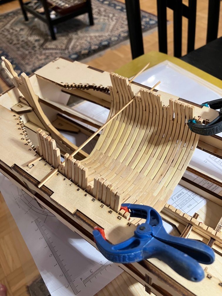

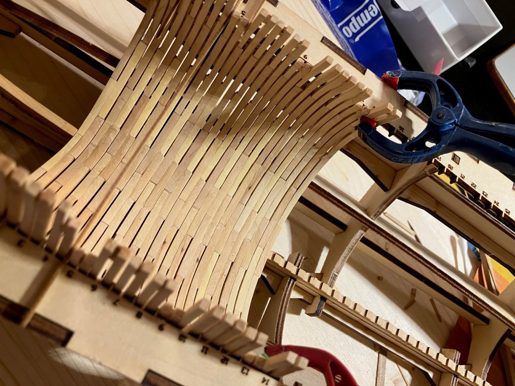

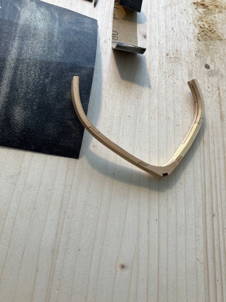

mein erster Admiralty-Modellspant ist nach
einem Abend und einem Vormittag fertig. Jetzt weiss ich wie ich vorgehe
und die nächsten Spanten sollten etwas schneller gehen. Das Stracken des
Spantes ist eine lustige Arbeit, ich hätte gedacht das Buxbaum da viel
wiederspenstiger ist. Allerdings muss ich sagen das der Schleifstaub
trotz des winzigen Spantes enorm ist, ich bin mir nicht Sicher ob meine
Ärzte da noch ein OK geben würden ;-).
Aber nun sehr und urteilt selbst.
Oliver

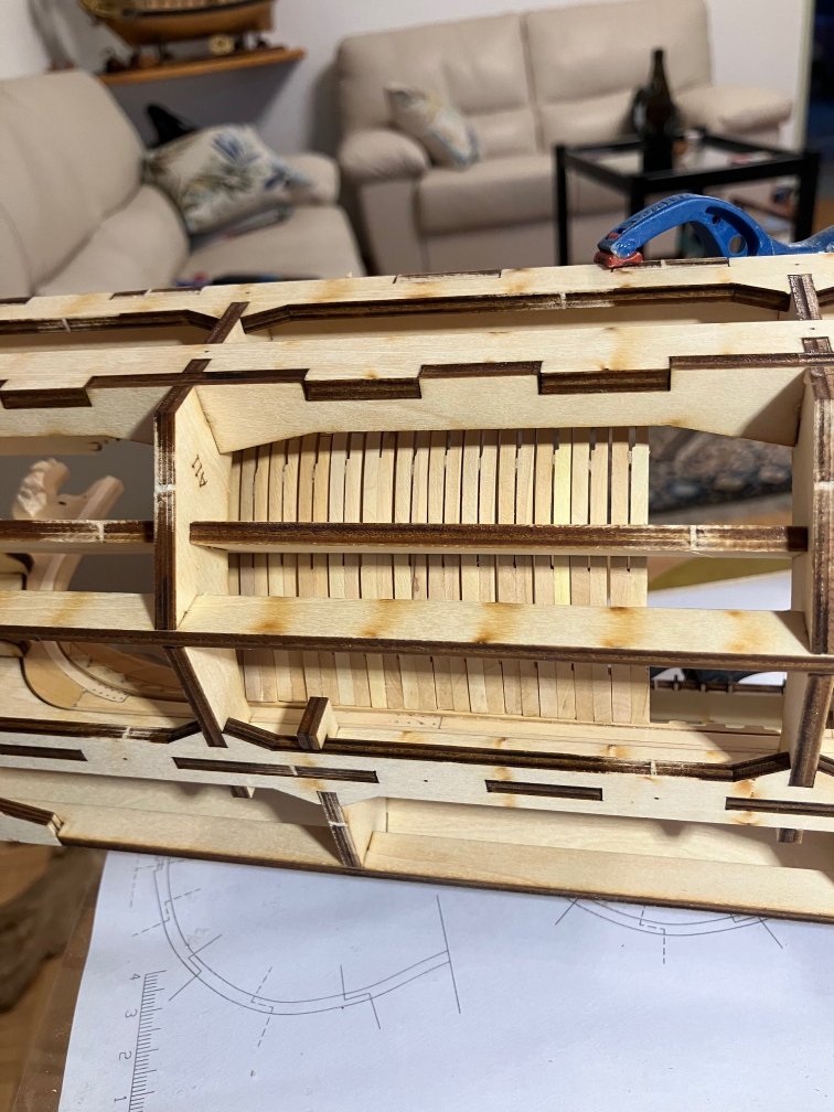

Guten Abend @all,
Spant 02 ist fertig und passt nach dem Stracken fast perfekt. Das finale Finish kann eh erst gemacht werden wenn alle Spanten drin und verleimt sind...
Oliver

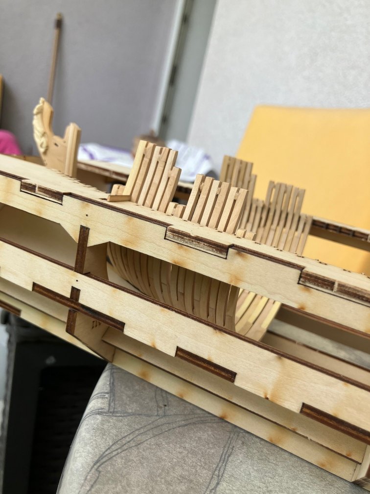

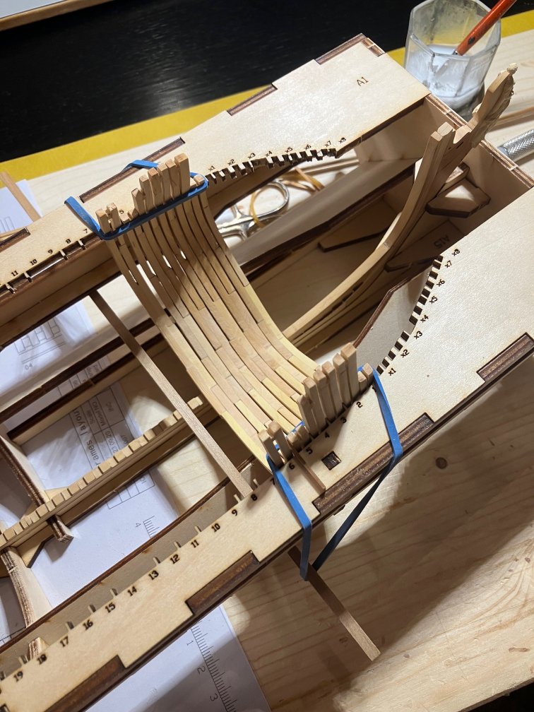

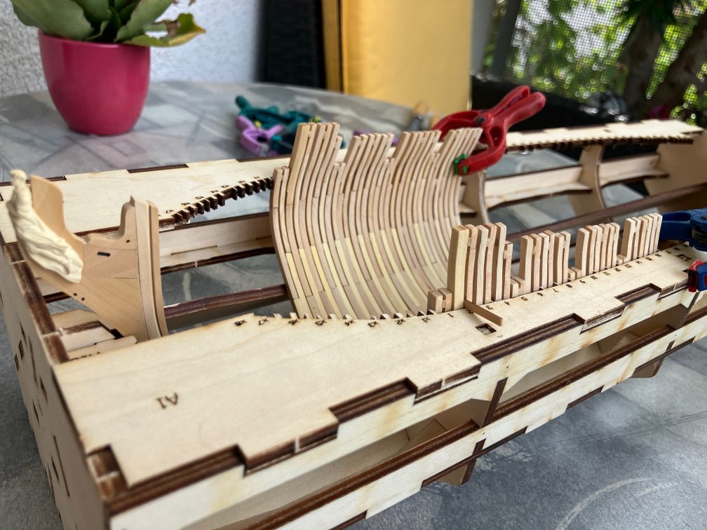

Montag, 17. Juni 2024, 10:09
Schönen Wochenstart liebe Modellbauer,

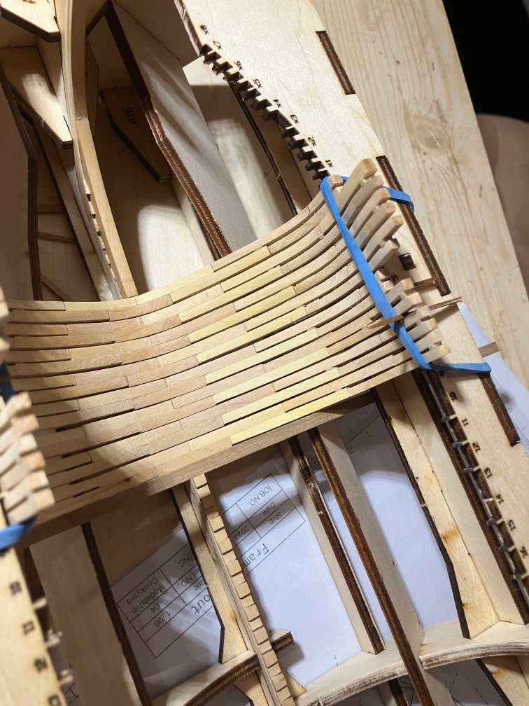

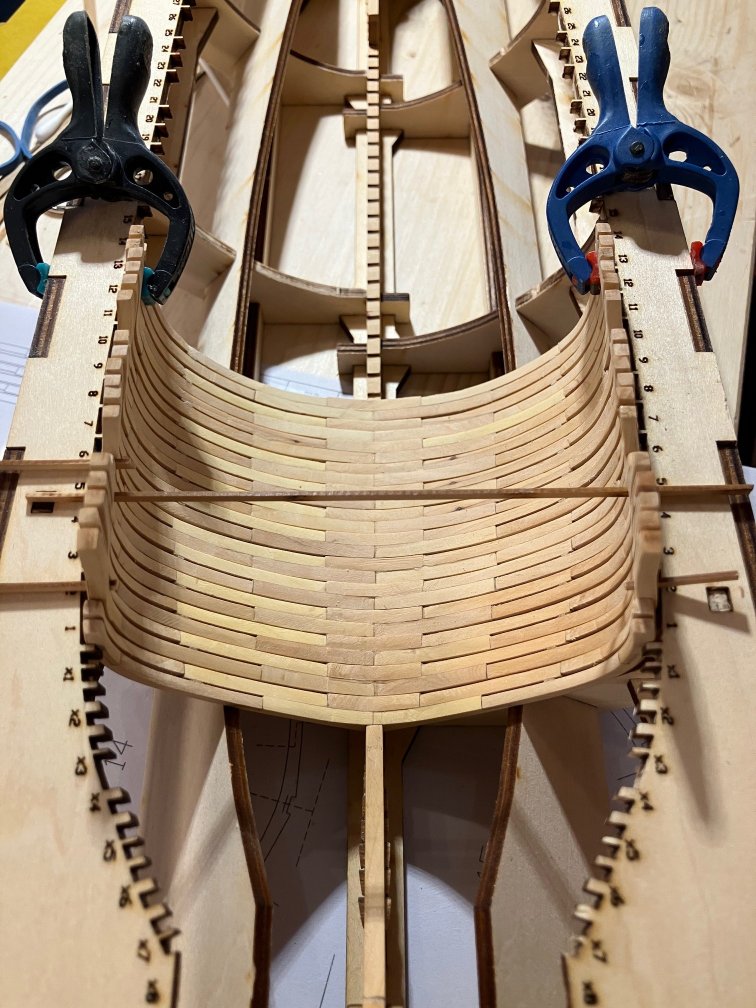

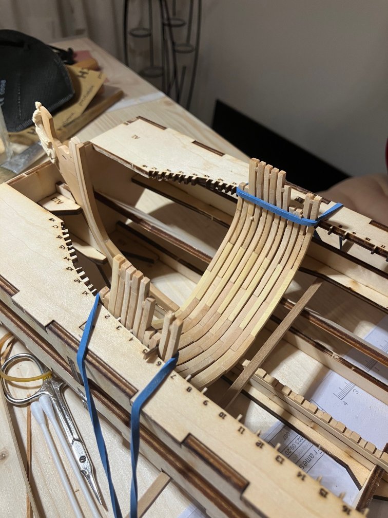

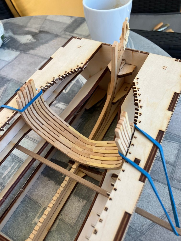

Spant 03 und Spant 04
wurden am Wochenende gebaut und lose eingesetzt, nach dem Stracken
passten sie wieder perfekt in die Helling und zu den anderen Spanten.
Die Gummiringe diehnen einerseitz dazu damit wir die Spanten nicht in
der Gegend herumfliegen, andererseits ist es bei uns derzeit extrem
schwül, es herrscht also eine extreme Luftfeuchtigkeit und so soll ein
Verziehen der Spanten verhindert werden.
Wie immer hier paar Bilder:
Oliver

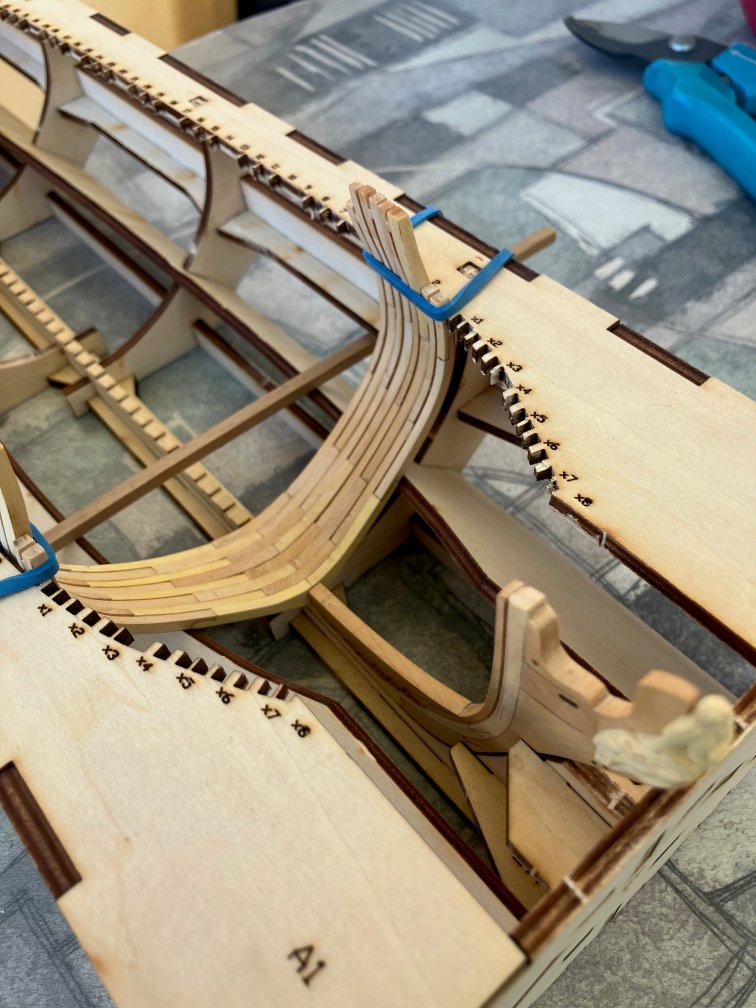

Montag, 17. Juni 2024, 23:21

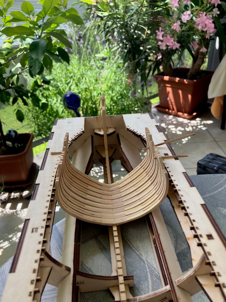

Guten Abend @all,
@Volker, freut mich wenn es Dir gefällt.
Spant 06 wurde heute Abend noch gebaut und lose eingesetzt. Langsam bekomme ich ein Gefühl für das Ganze und ich glaube das wird was. Ich hatte ja echt bammel vor dem Baukasten...
Hier noch paar Bilder bei Sonnen schein und von Spant 06....
Oliver

Sehr schöne Fortschritte Oliver. Teilweise sind die Fugen oder sollte ich bei dem kleinen Maßstab Gräben sagen, doch sehr groß. Hier hätte der Hersteller, dass eine oder andere Bauteil gespiegelt lasern sollen um das Problem zu minimieren-

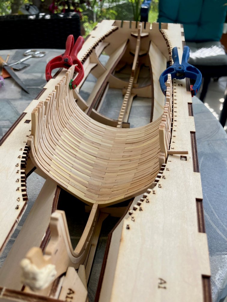

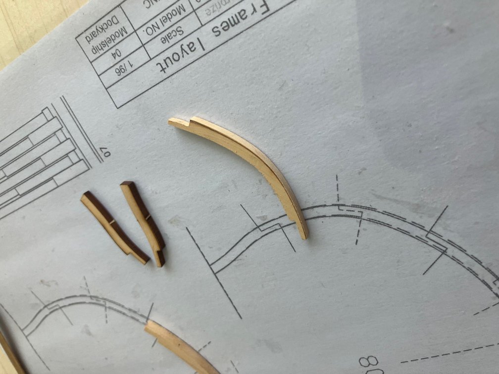

Guten Abend @all,
@Christian, vielleicht kommt es auf den Bilder falsch rüber aber die Fugen müssen so sein und da die Spanten noch nicht fix verleimt sind, sind eben unterschiedliche Spaltbreiten da, das wird noch viel besser. Wie gesagt alles ist erst mal nur lose rein gesteckt !!!! Der Hersteller hat da nix falsch gemacht, wenn dann war ich der Pfuscher !!!! Oder Dir ist nicht bewusst das es ein Admiralty-Modell werden soll und da Spanten nicht dicht auf dicht sind.

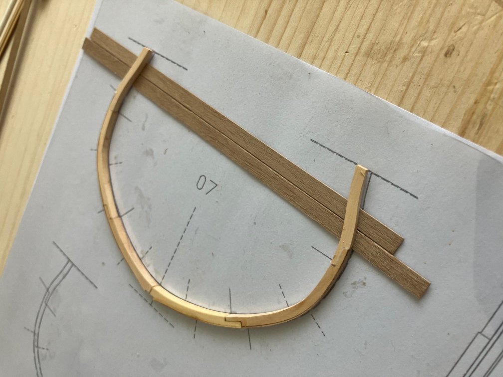

Heute ging weiter mit Spant 07 und 08. Beide Spanten passen wieder sehr gut. Anbei paar Bilder vom Bau eines Spants (nach herauslösen aus der Platte, säubern/entfernen der Laserkohle, zusammenleimen des haben Spantes und dann halt das Ergebnis).
Oliver

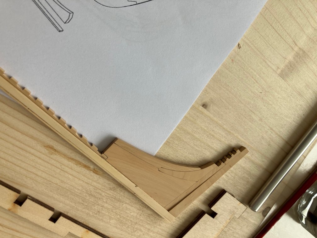

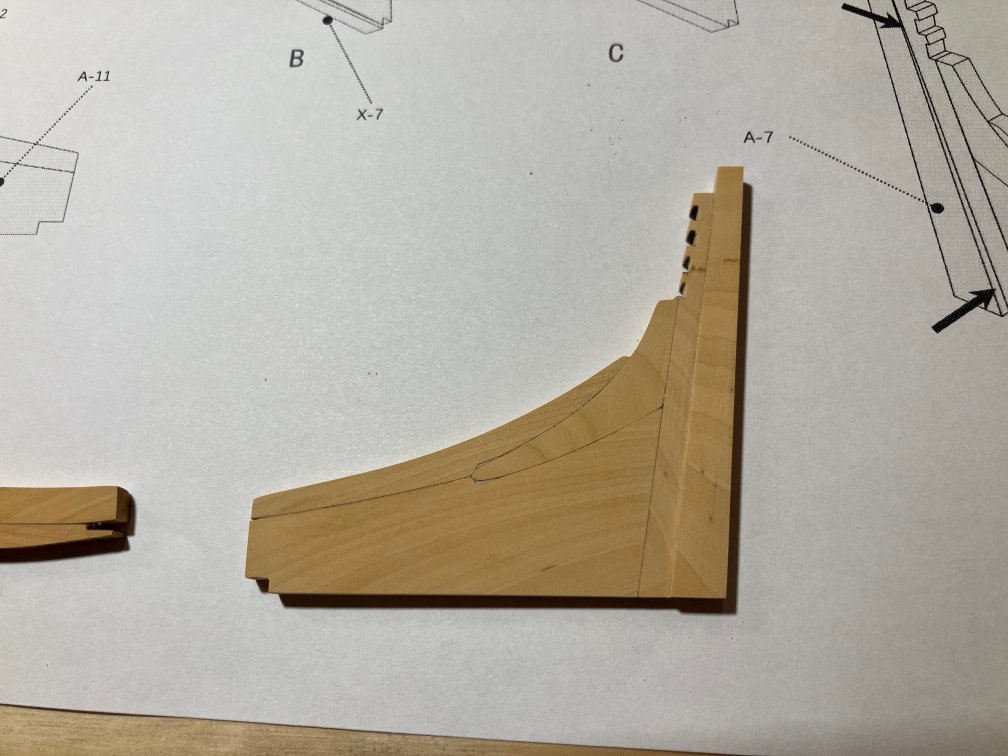

mit den Spanten ist alles in Ordnung. Ich weiß schon was ein Plank on Frame Modell ist. Ich baue gerade selber an einem, allerdings in einem deutlich größeren Maßstab. Meine Aussage bezog sich auf die Verbindung der beiden Bauteile des After Dearwood (hinteres Totholz) und des Knee of the Head.
Gruß Christian
Mittwoch, 19. Juni 2024, 09:23
Hallo Christian,
auch beim Totholz und am Knee of the Head finde ich nichts auszsetzen. Ich weiss jetzt echt nicht was Du meinst. Die "tiefe" Rille ist eine Aussparung für die Planken dfie da in den Kiel laufen. Vielleicht kannst Du mich noch weiter aufklären was Du fasch oder schlecht findest. Vielleicht kann ich das dann noch korrigieren.
Oliver

Mahlzeit liebe Modellbauer,
und Spant 09 ist drinnen und passt. Jetzt schaff ich einen Spant in ca. 2,5 Stunden. Ich bin gespannt wie es mir bei den Spanten an Bug und Heck gehen wird ? Final schleifen werde ich wohl mit einem Dremel und Tellerschleifer mit Winkelstück....Bei sommerlichem Wetter am Balkon im Schatten ist das Basteln eine richtige Freude :-).....
Oliver

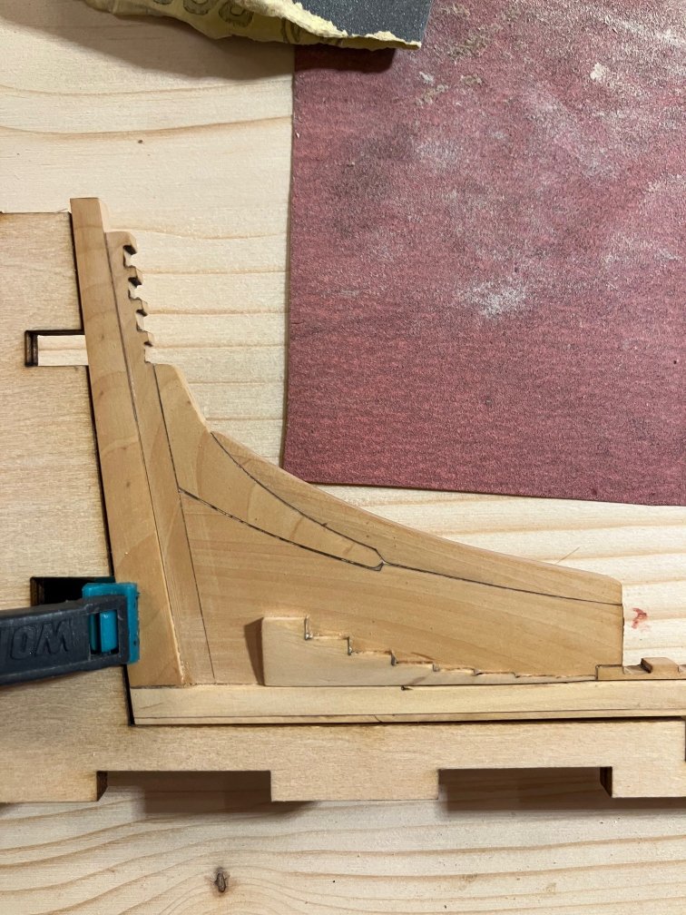

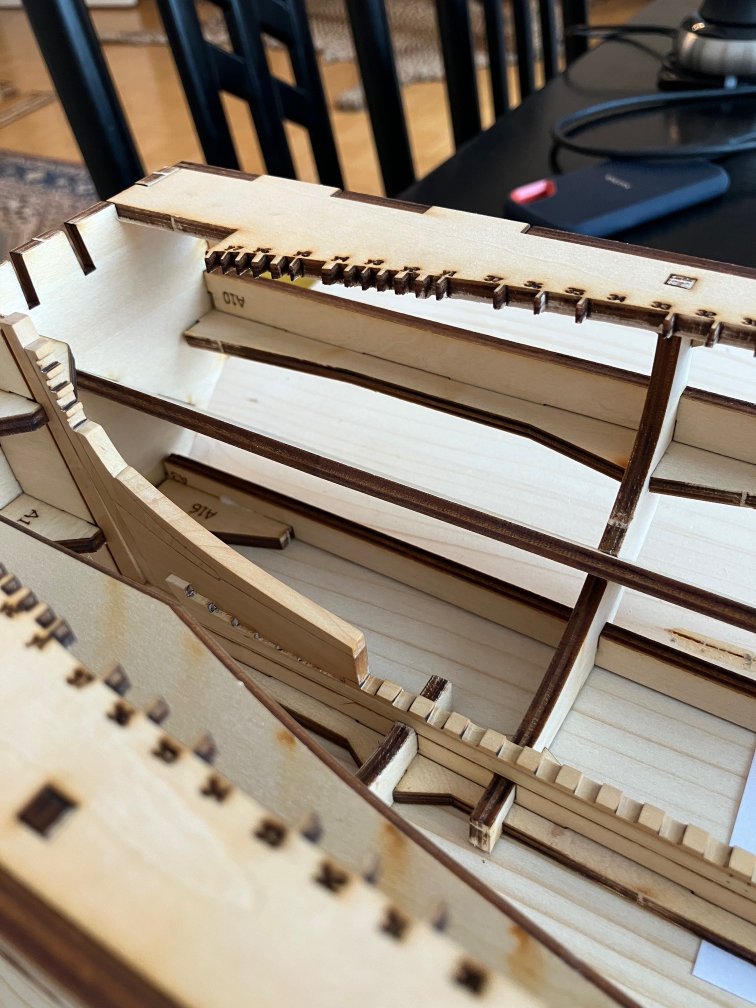

Mittwoch, 19. Juni 2024, 19:04
Ich habe mal ein Bild des achteren Totholz von Dir hochgeladen. Dort siesht Du deutlich die sehr breite Fuge, die gerade durch den kleinen Maßstab der Bauteile besonders auffällt. Ich vermute, dass der Spalt auf der Rückseite nicht so ausgeprägt ist.
Gruß Christian
Mittwoch, 19. Juni 2024, 22:31
Guten Abend liebe Modelbauer,
@Christian, auch Du meine Güte, jetzt verstehe ich was Du meinst. Der dicke Spalt. Den hab ich mit einer Mischung aus Schleifstaub und Leim "zugekittet", ich muss gestehen dass das eindeutig ein Baufehler von mir ist. Ich will es mal so erklären. Die Teile sind ja in Holzplatten gelasert. Auf der Seite wo der Laserstrahl auf das Holz eintritt ist die Energie sicher höher als dort wo er austritt, damit verbrennt dort auch mehr Holz und somit ist der "Schnitt" leicht konisch. Mein Fehler war das ich nur den Zunder weg geschliffen habe nicht aber auf die 100%tige rechtwinkeligkeit geachtet habe und so ist der Spalt entstanden. Zu meiner Verteidugung muss ich sagen das die Fotos quasi Makros sind und den Fehler sehr verdeutlichen. In Real schaut es nicht so schlimm aus. Aber wie gesagt, da habe ich gepfuscht.

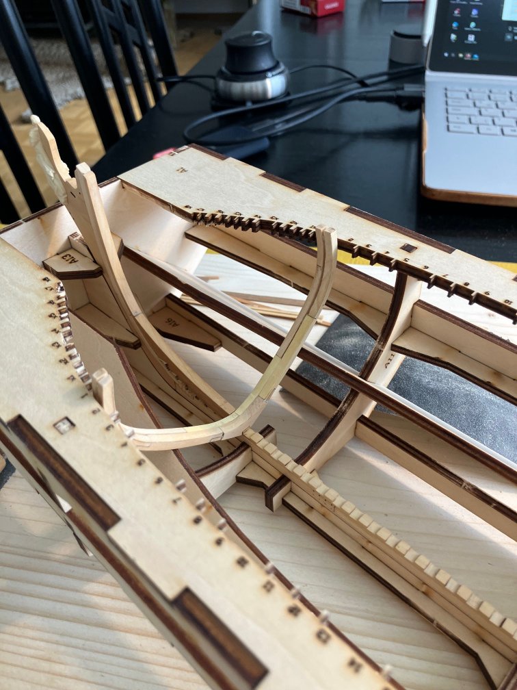

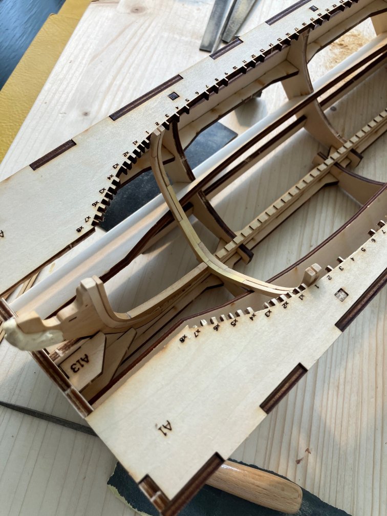

Freitag, 21. Juni 2024, 20:32
Guten Abend liebe Kollegen,Spant 12 und 13 wurden Heute gemacht und gesetzt, wie immer passt es recht gut, sogar die Spantlinie am Kiel passt recht gut....LG
Oliver

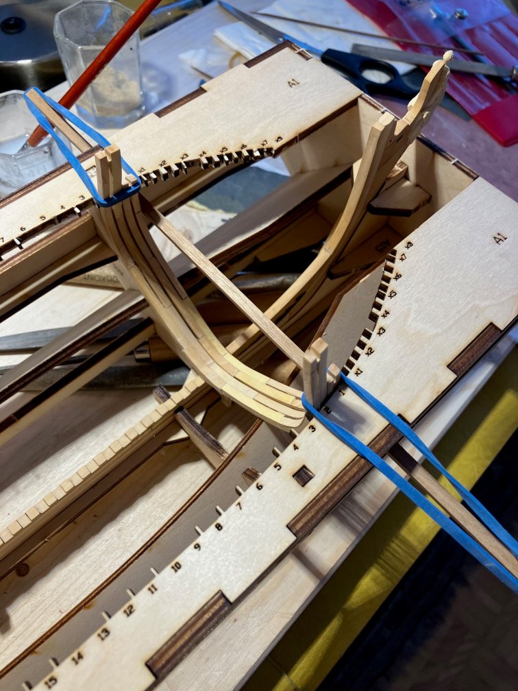

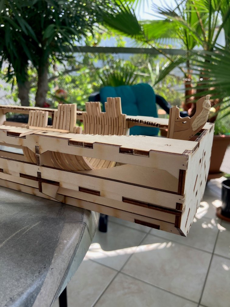

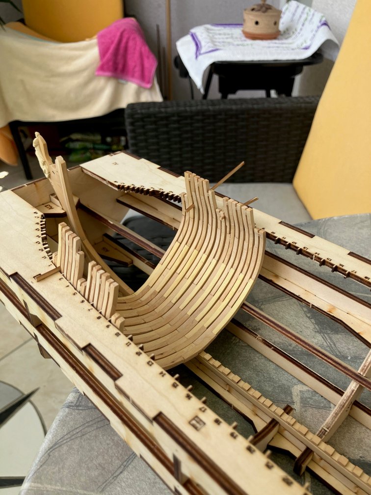

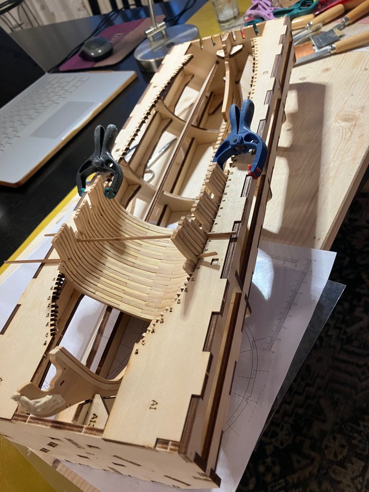

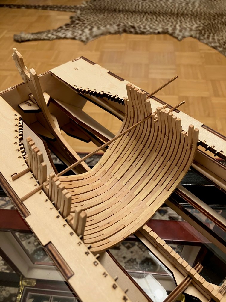

Montag, 24. Juni 2024, 13:20
Mahlzeit @all,
weiter ging es mit Spant 15 und 16, anbei paar Bilder von lose gesetzten Spanten....LG
Oliver
