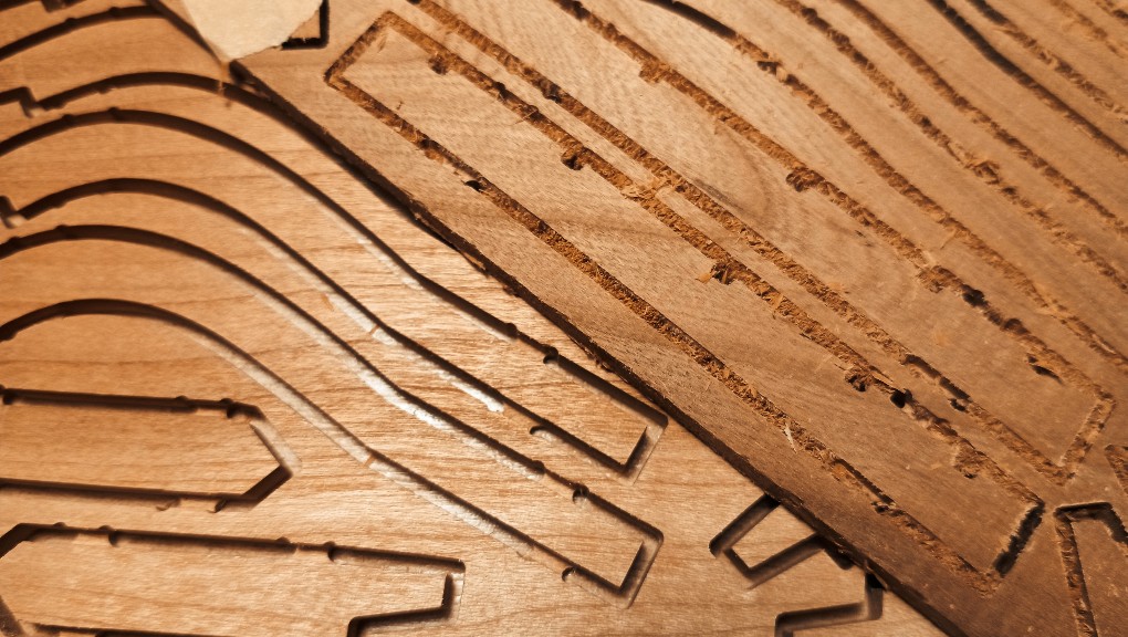

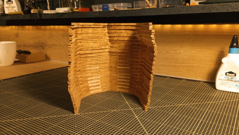

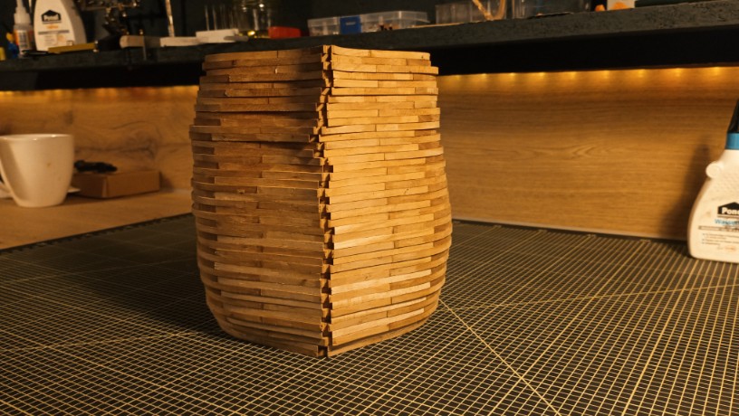

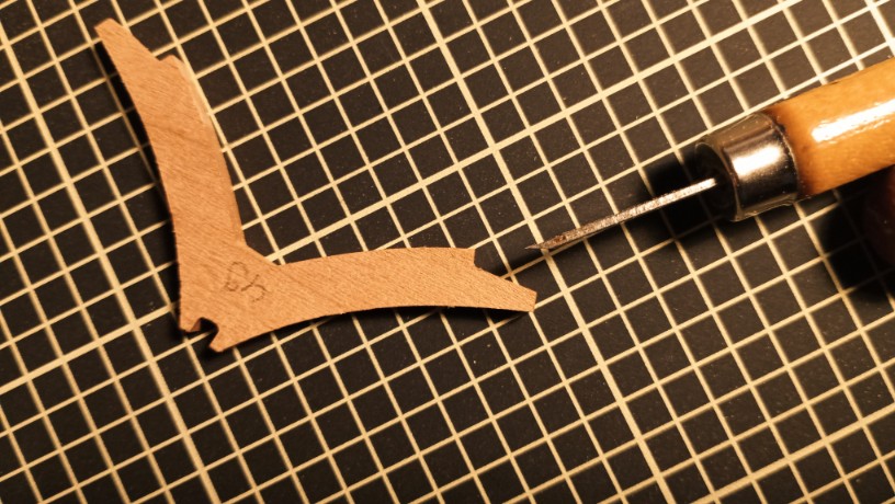

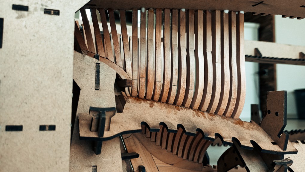

Ich habe angefangen erst einmal die Späne der gefrästen Teile vom Holz zu befreien. Das ging mit rausklopfen und raushebeln mit einer Pinzette relativ gut. Nach 3 Stunden habe ich nun die sauberen Platten vor mir und werde als nächstes die Heling zusammenbauen.
Hier zu sehen ein vorher-nacher Bild:

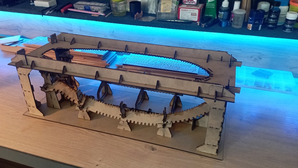

Hallo zusammen!

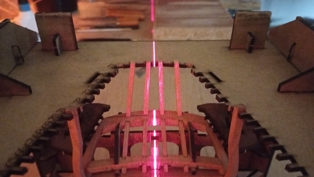

Die Heling ist nun fertig zusammen gebaut. Die Teile gingen recht streng zusammen. Durch anfasen und etwas schleifen kann man dies erleichtern.

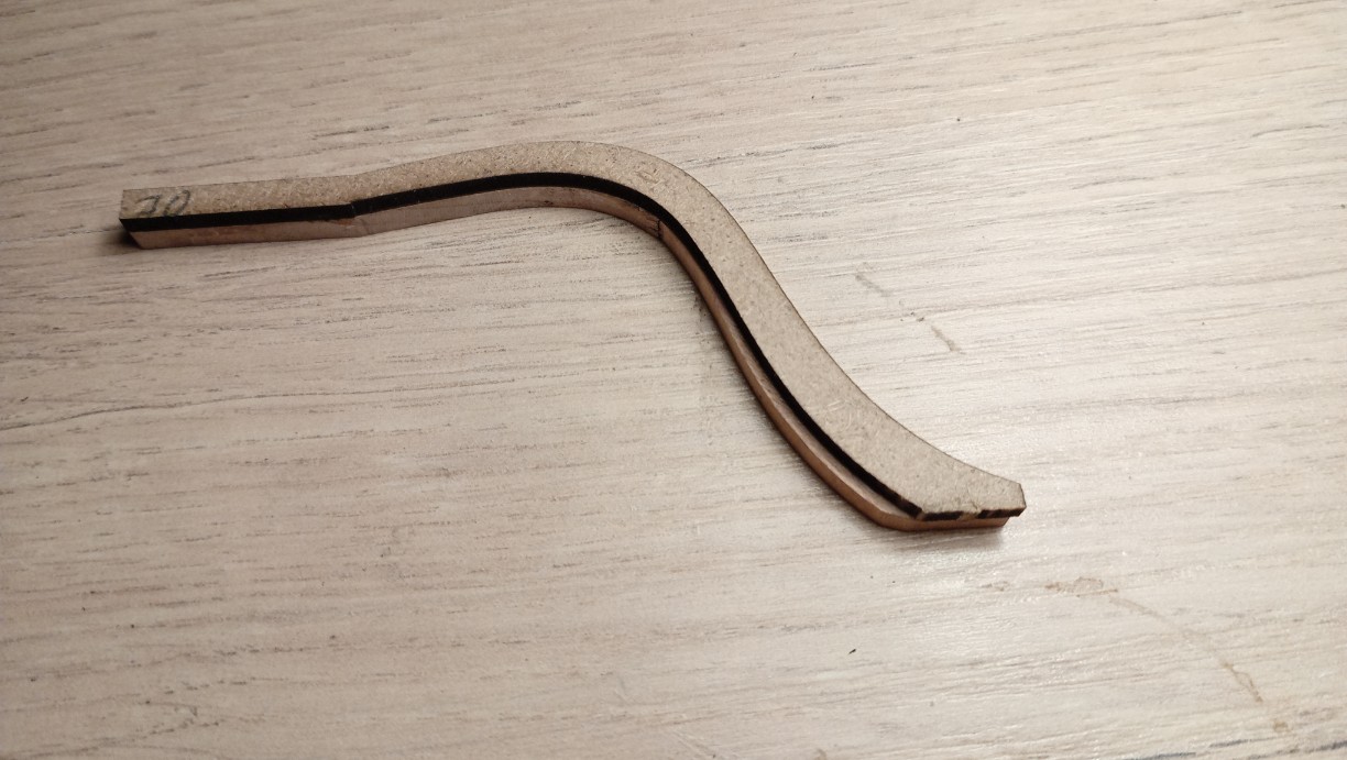

Damit die Laserkohle auf den Platten später nicht auf die schönen Spanten treffen habe ich die Bereiche wo diese nachher aufliegen mit Schellack eingestrichen. Das bündelt die Kohle und färbt nun nicht mehr ab.
Den Tipp habe ich aus Maarten's Baubericht auf SOS aufgeschnappt. Ohne den Tipp hätte ich mich später sehr geärgert oder hätte die Kohle aus jedem einzelnen Spantensitz entfernen müssen.
Andreas

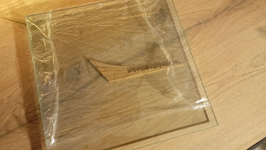

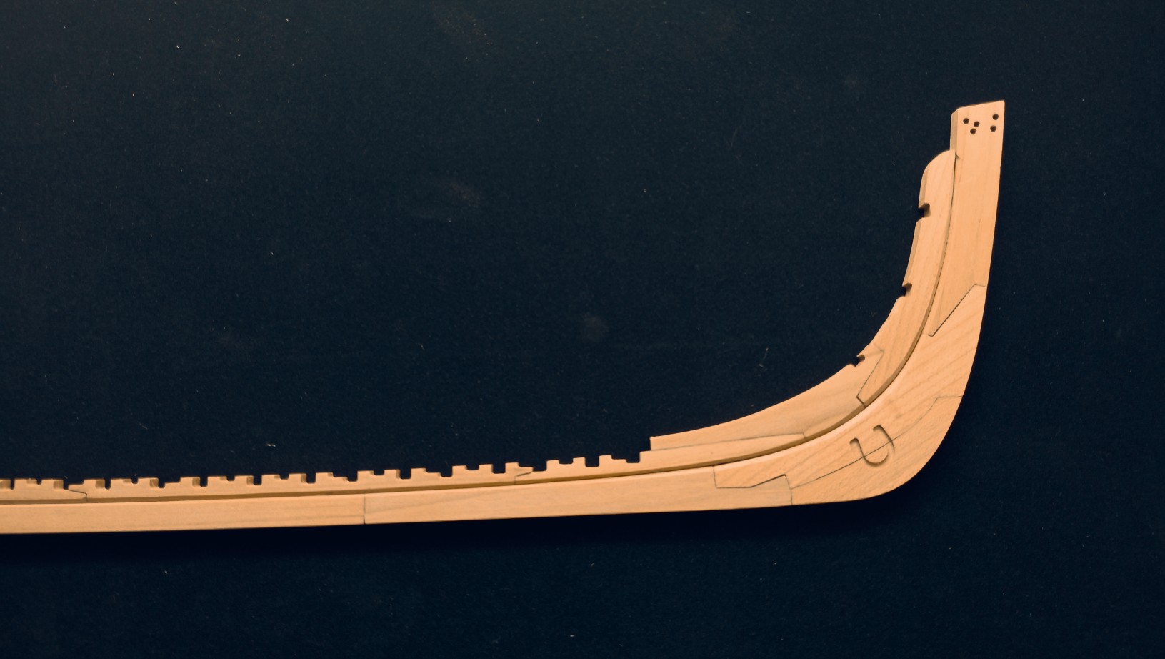

Da es vorallem auf shipofscale.com sehr detaillierte und informative Bauberichte gibt, wo man sich die nötigen Tipps holen kann, halte ich meinen Bericht relativ klein.

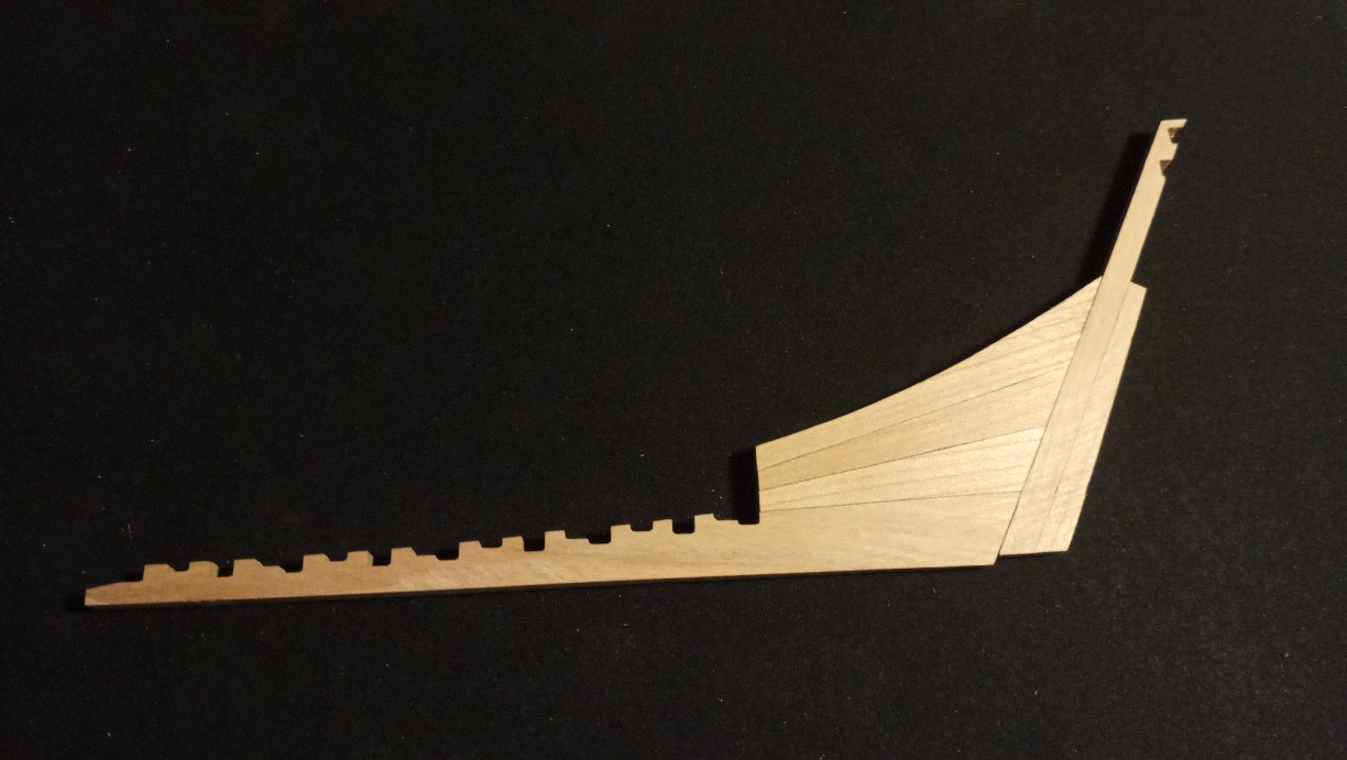

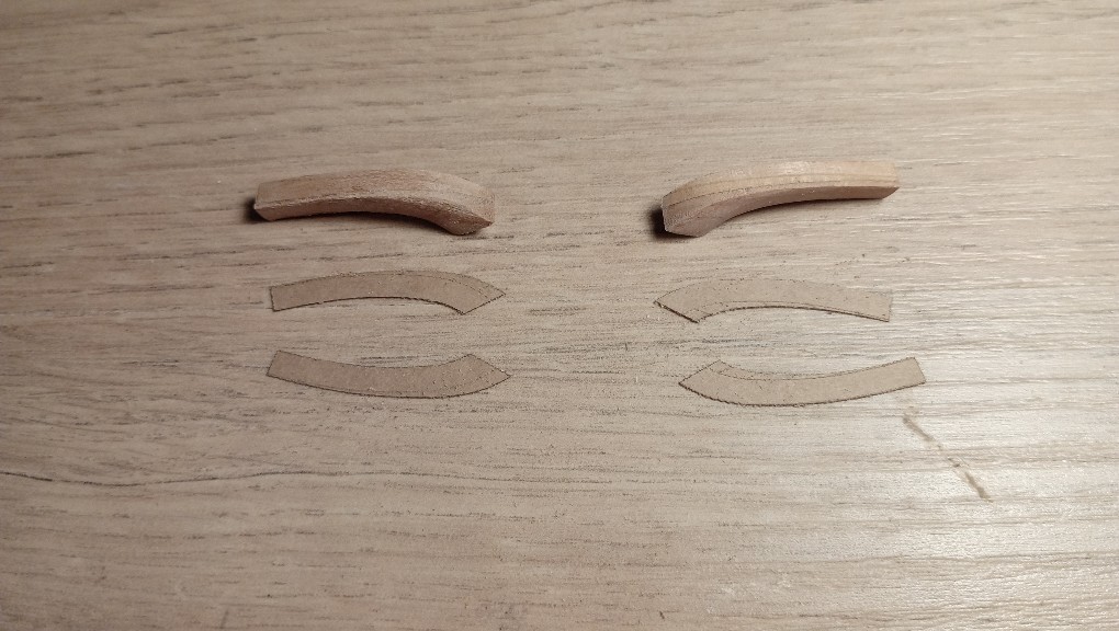

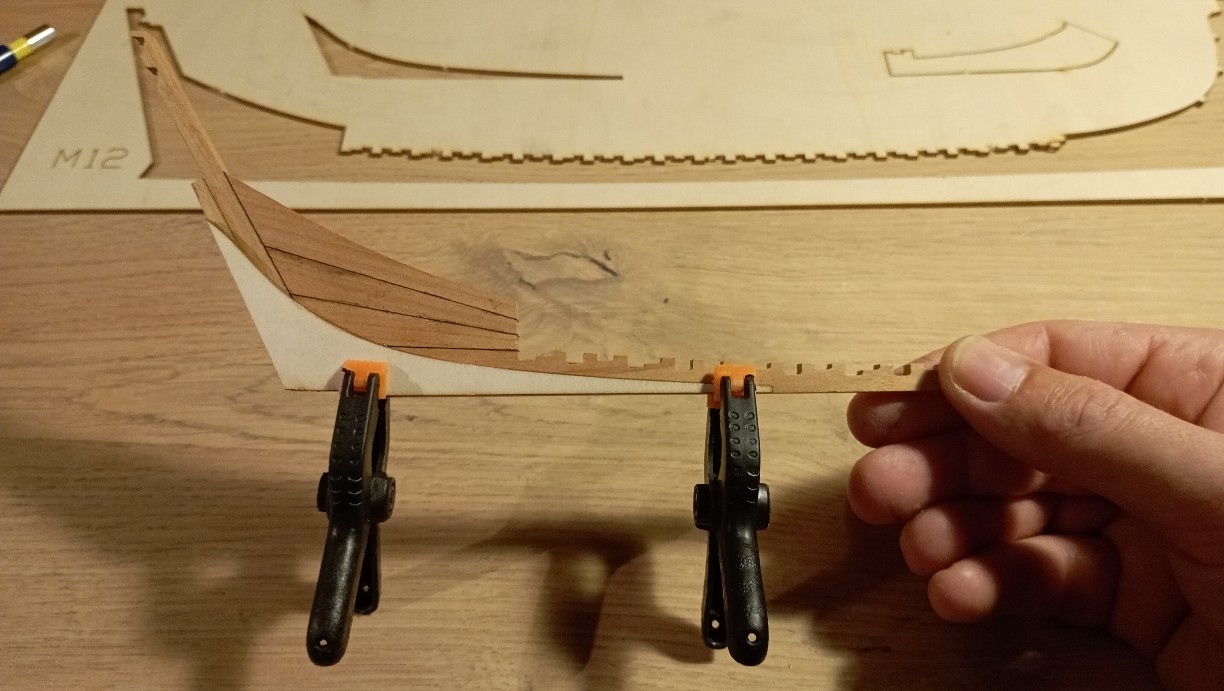

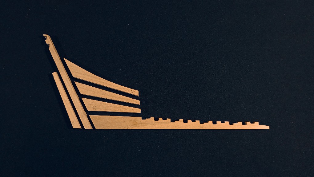

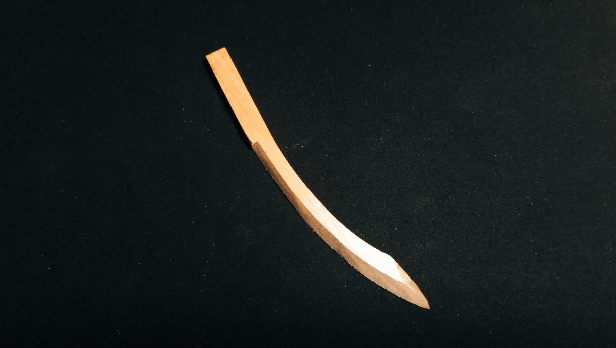

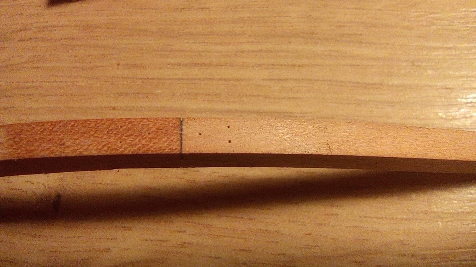

Es wurde mit der Herstellung des gesamten Kiels begonnen. Die Kalfaterung wollte ich anfangs mit Origamipapier verwirklichen. Da die Teile jedoch schon ihre fertige Maße haben und ich mit ner Glasplatte arbeite um die Teile eben zu halten, funktioniert für mich diese Technik nicht. Ich habe mich wieder für den weichen schwarzen Stift wie fürs Deck für die Fly entschieden. Nicht so schön und sauber wie mit Origamipapier, aber eine Alternative.
Hier ein paar Bilder:
Links Origamipapier, rechts mit schwarzen Stift
Andreas

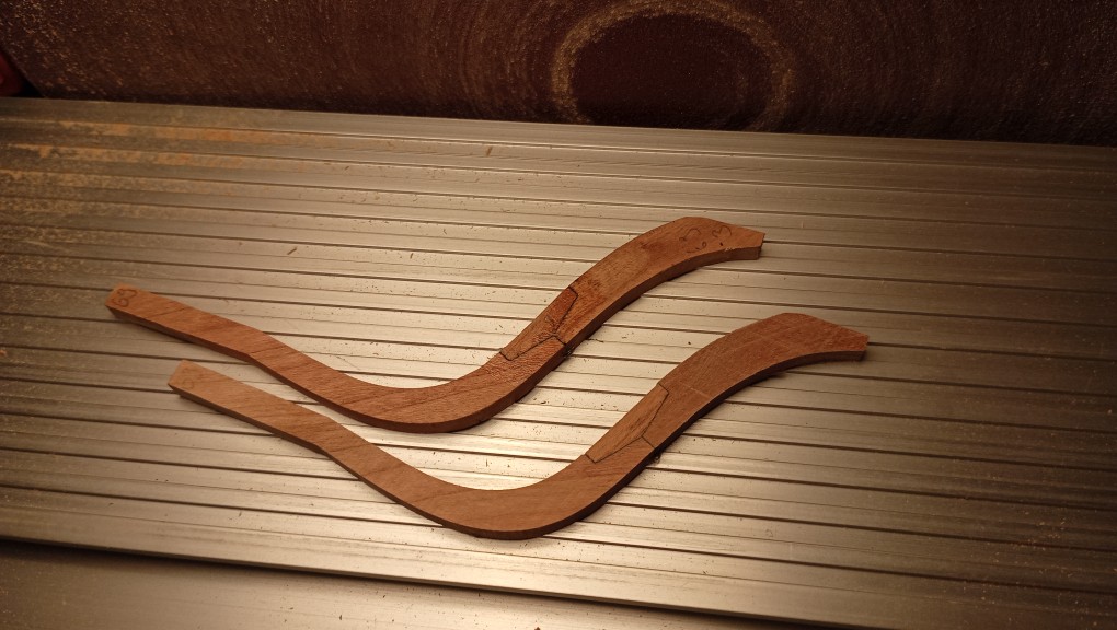

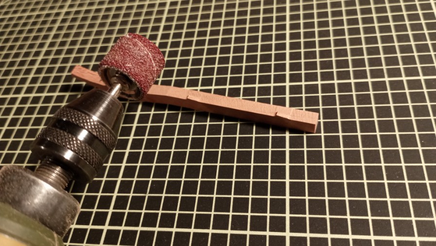

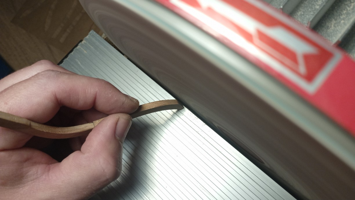

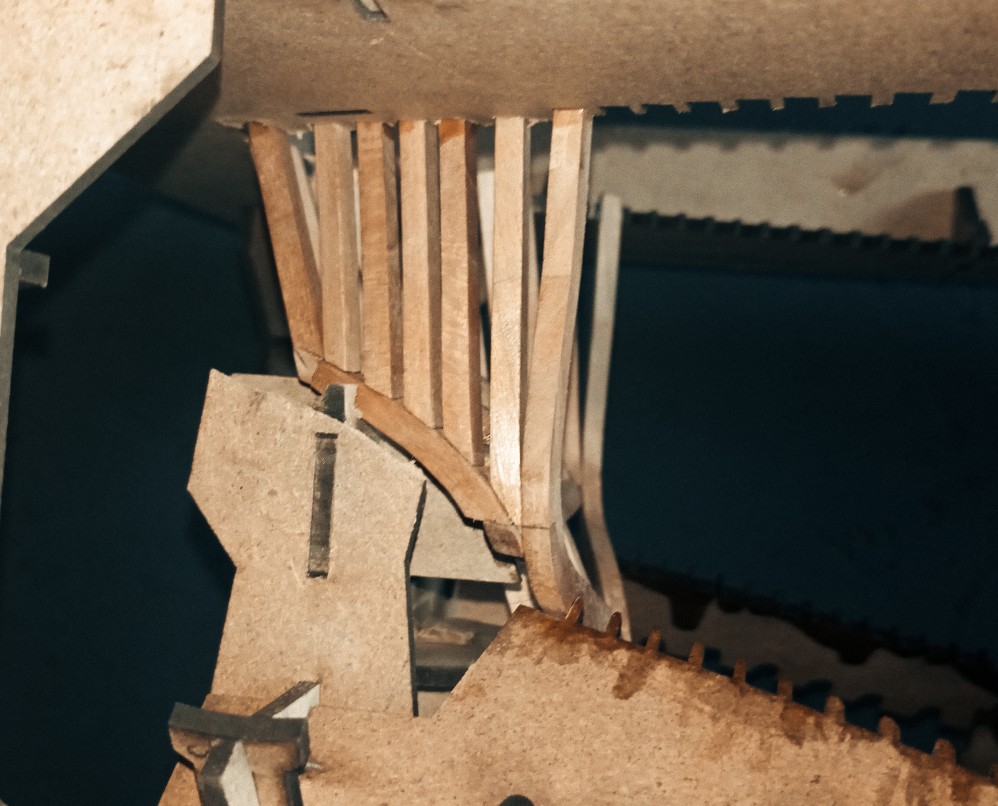

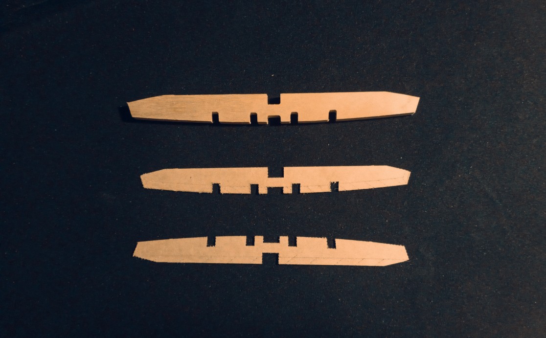

Die Auflieger der Kantspanten (oder gehören diese zum Totholz??) wurden zurecht geschliffen und mittels der beigefügten Schablone angebracht.
Der Heckbalken wurde wie die oben gezeigte Aufkleberschablone vorgibt geschliffen und wurde zwischen Binnenachtersteven und Achtersteven platziert. Alle Teile wurden mit 320er Schleifpapier vorgeschliffen, mit 2500er Schleifpapier und Stahlwolle poliert.

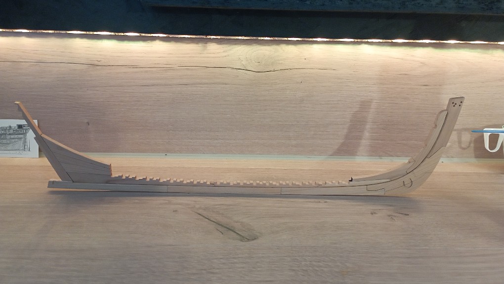

»Cpt.Barbossa« hat folgende Datei angehängt:
Dienstag, 13. August 2024, 19:12
Hallo zusammen!

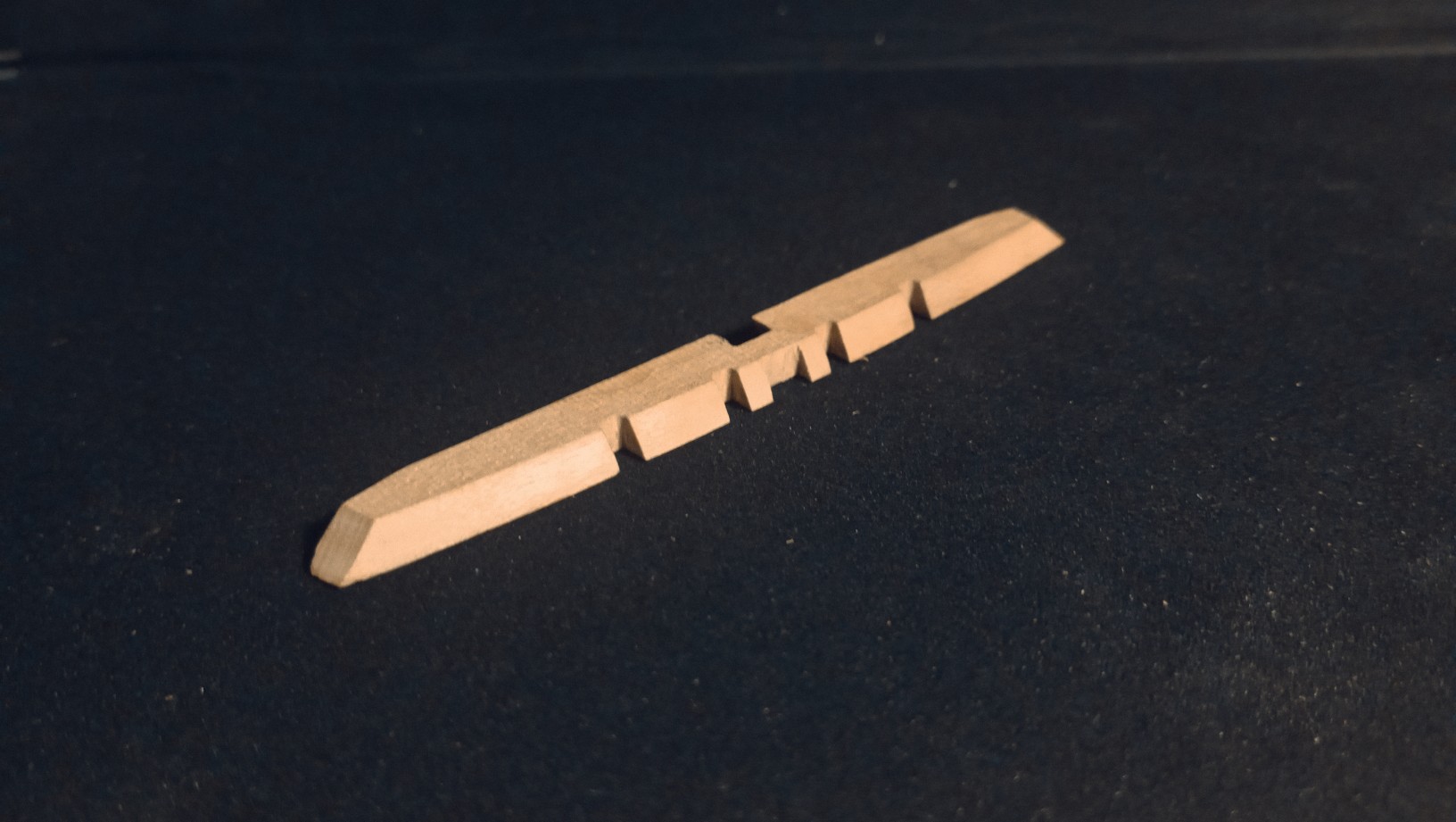

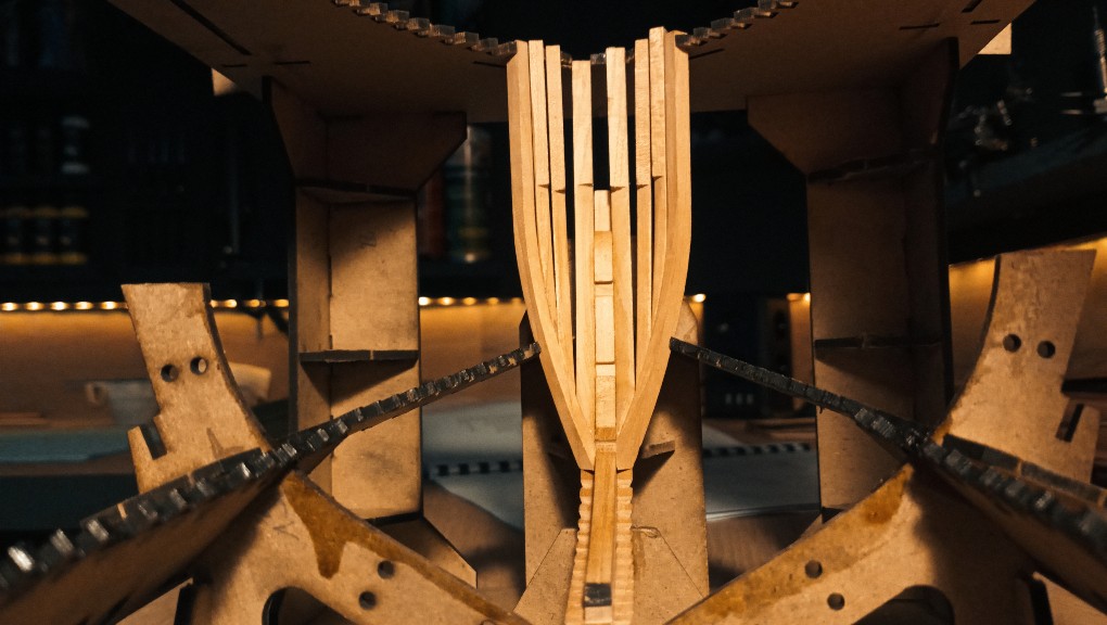

Nachdem der Kiel nun in die Heling passt, geht's mit den ersten 4 Kantspanten los. Mittels Schablonen wird grob vorgeschliffen, der Rest ist alles Feinabstimmung direkt in der Heling. Spant 1 und 4 sind die Ausgangsspanten, die zueinander abgestimmt werden. Danach folgten die einpassung der Spanten 2 u. 3.
Andreas

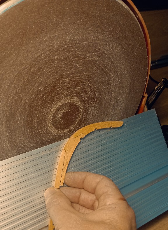

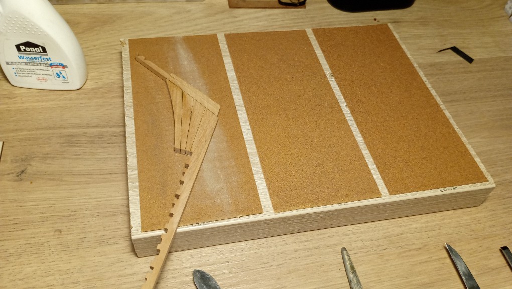

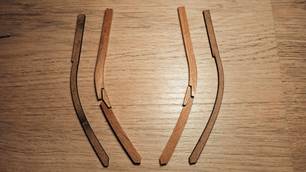

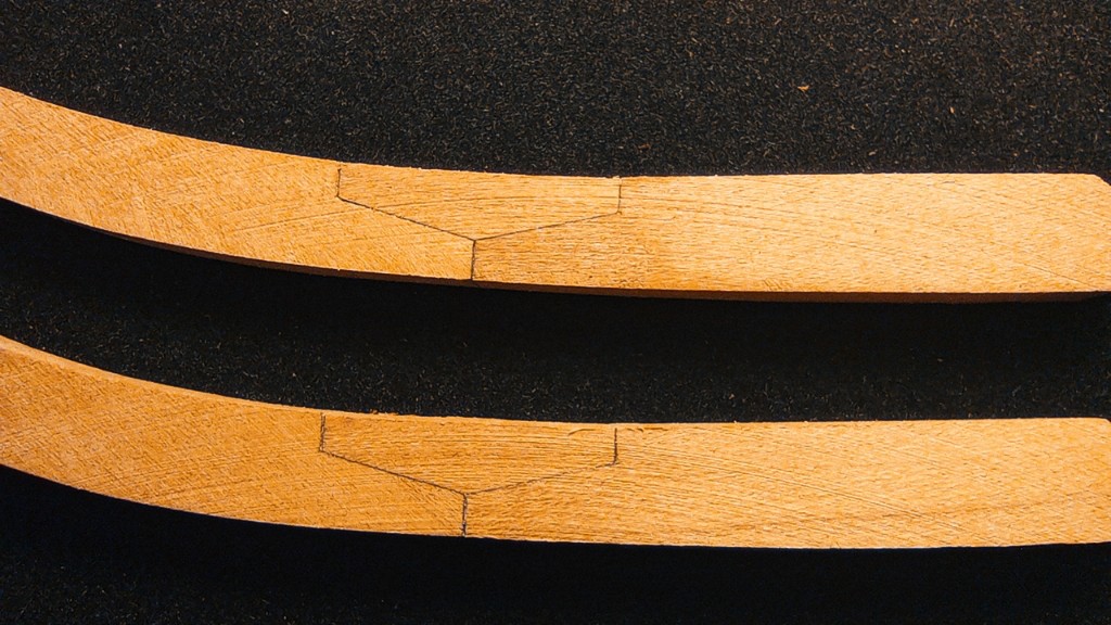

Kantspant 5 u. 6 wurde zurechtgeschliffen und eingepasst.
Aussen zu sehen die Schleifschablonen, die nachdem der Spant getrocknet ist aufgesetzt wird und grob danach geschliffen wird.

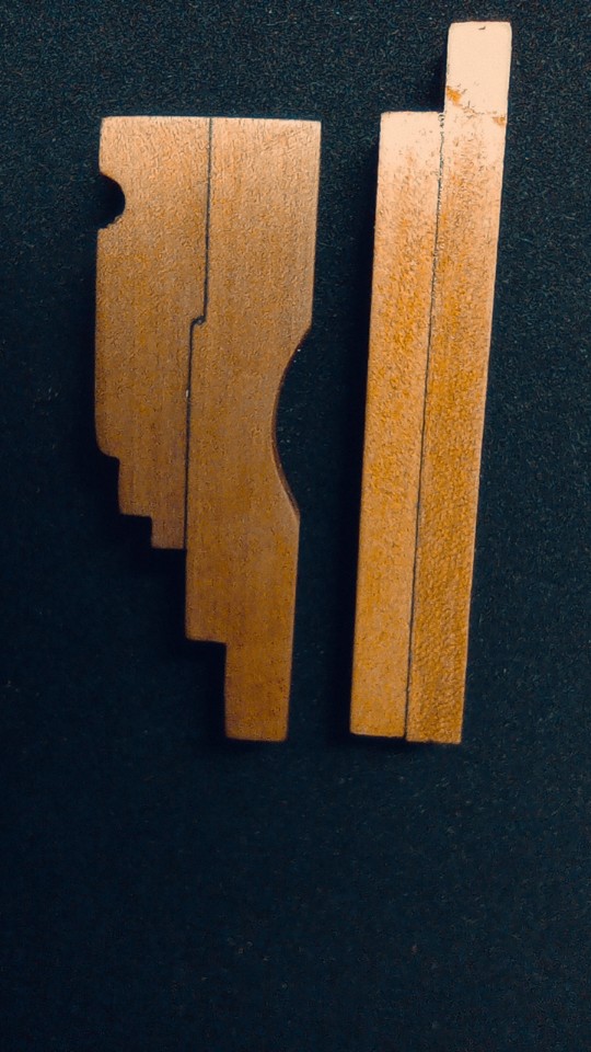

Bevor man diese verbindet werden die Ecken, die durch den Fräsvorgang eine Rundung aufweisen sauber mittels Stechbeitel ausgeschabt. Somit erzielt man eine saubere Verbindung der einzelnen Teile.
Oben die unbehandelten Ecken, unten das fertige Teil.

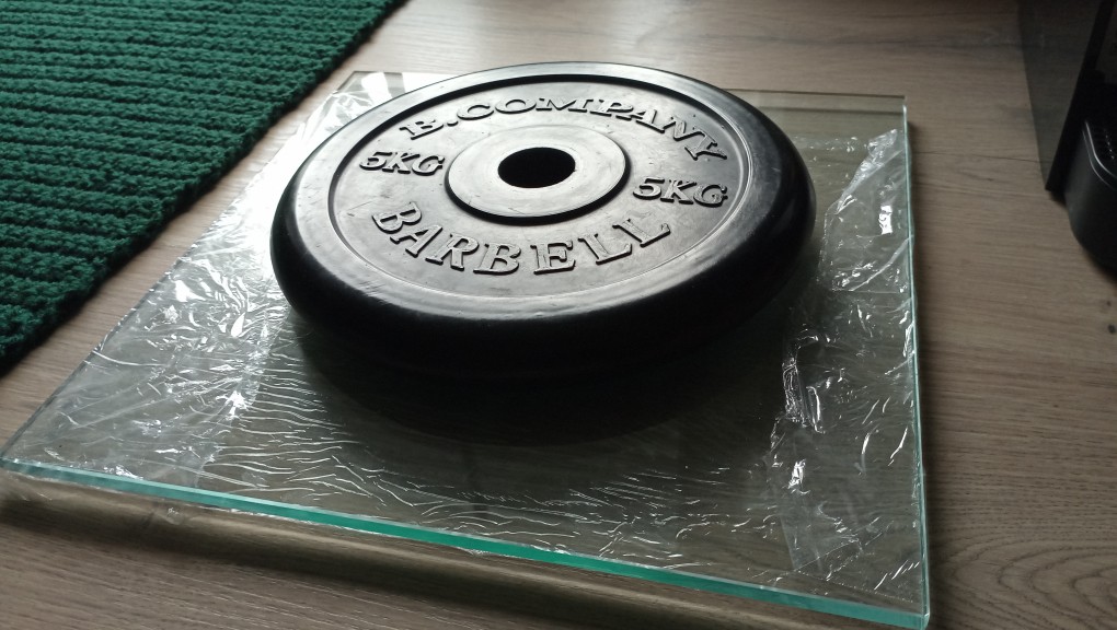

Die Planflächen werden mittels Kohlestift geschwärzt, zusammengesetzt, in die Form gedrückt. Oben drauf kommt die Glasplatte, um die Ebenheit zu garantieren.

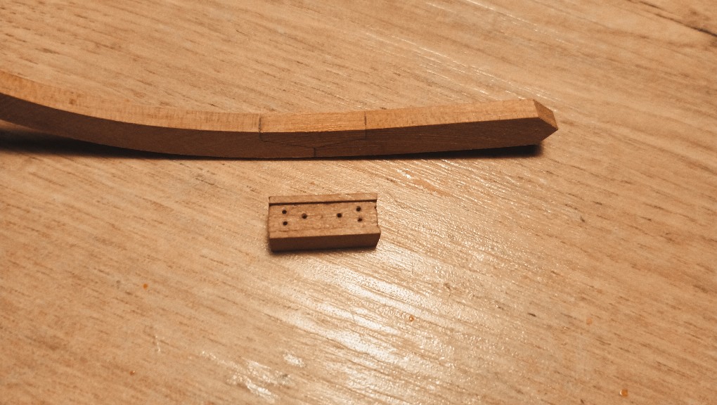

Es ging wieder etwas weiter:

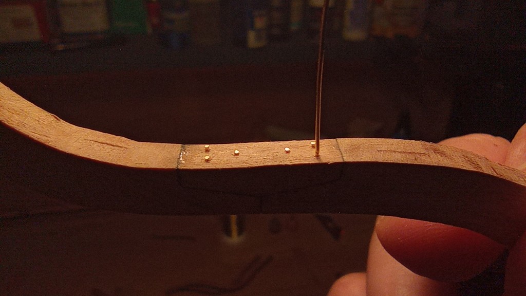

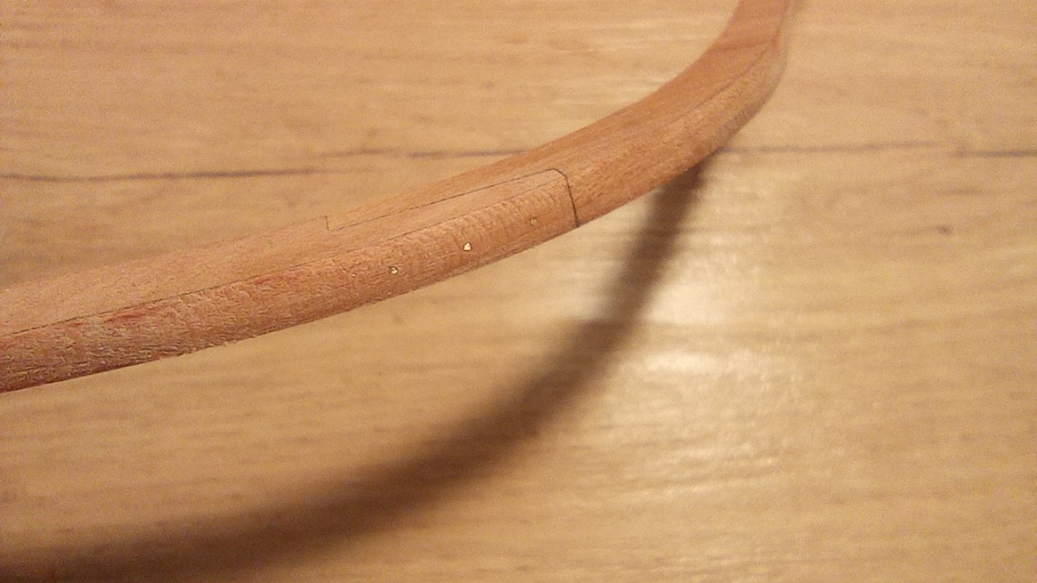

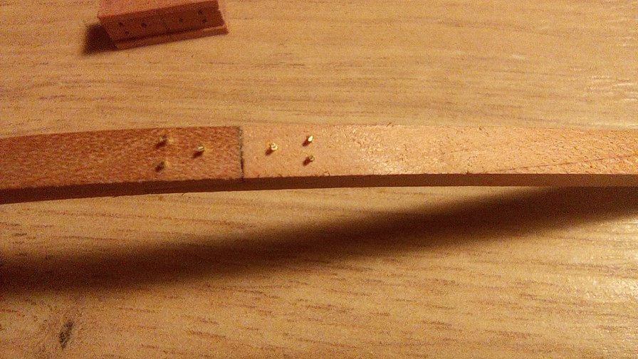

Alle Kantspanten wurden verleimt. Bevor sie mittels Schablone zurechtgeschliffen werden, wird die Verbindung zwischen Bodenwrangen, den Stoßkalben und erstes Auflanger mit 0.4er Messingdraht dargestellt. (Oder sind das bei den Kantspanten die Oberauflager?)
Eine Bohrschablone wurde angefertigt, um ein gleiches Muster zu erhalten.
Die Bolzen sind nicht durchgehend, da ich mir sicher war dass ich so ein gerades Loch nicht durchbohren kann um auf der anderen Seite ein gleichwertiges schönes Muster zu erhalten.
Damit wären die ersten 240 Bolzen gesetzt.
Ich denke alles weitere erklären die Bilder:

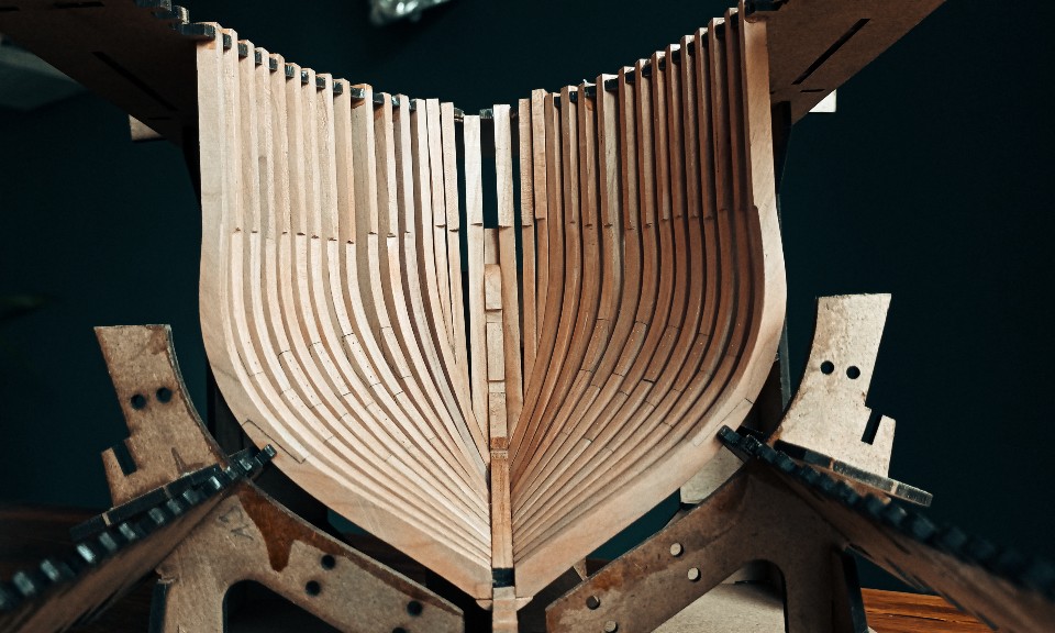

Alle Kantspanten 1-16 sind nun auf das Totholz und den Rahmen eingepasst.
Die Verbolzung von Spant 15 und 16 sind scharfe Stöße, die bei der Alert in einer Linie verlaufen.

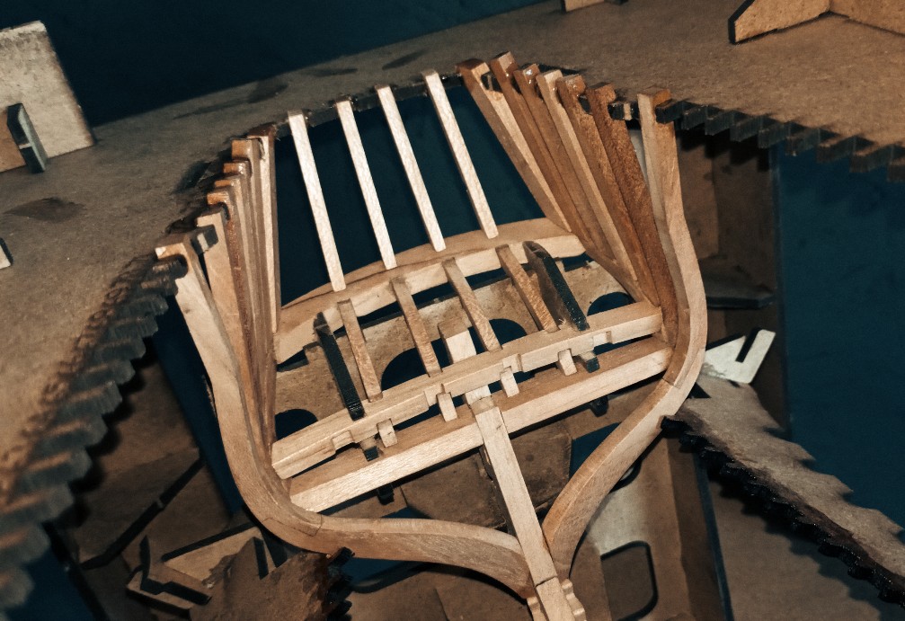

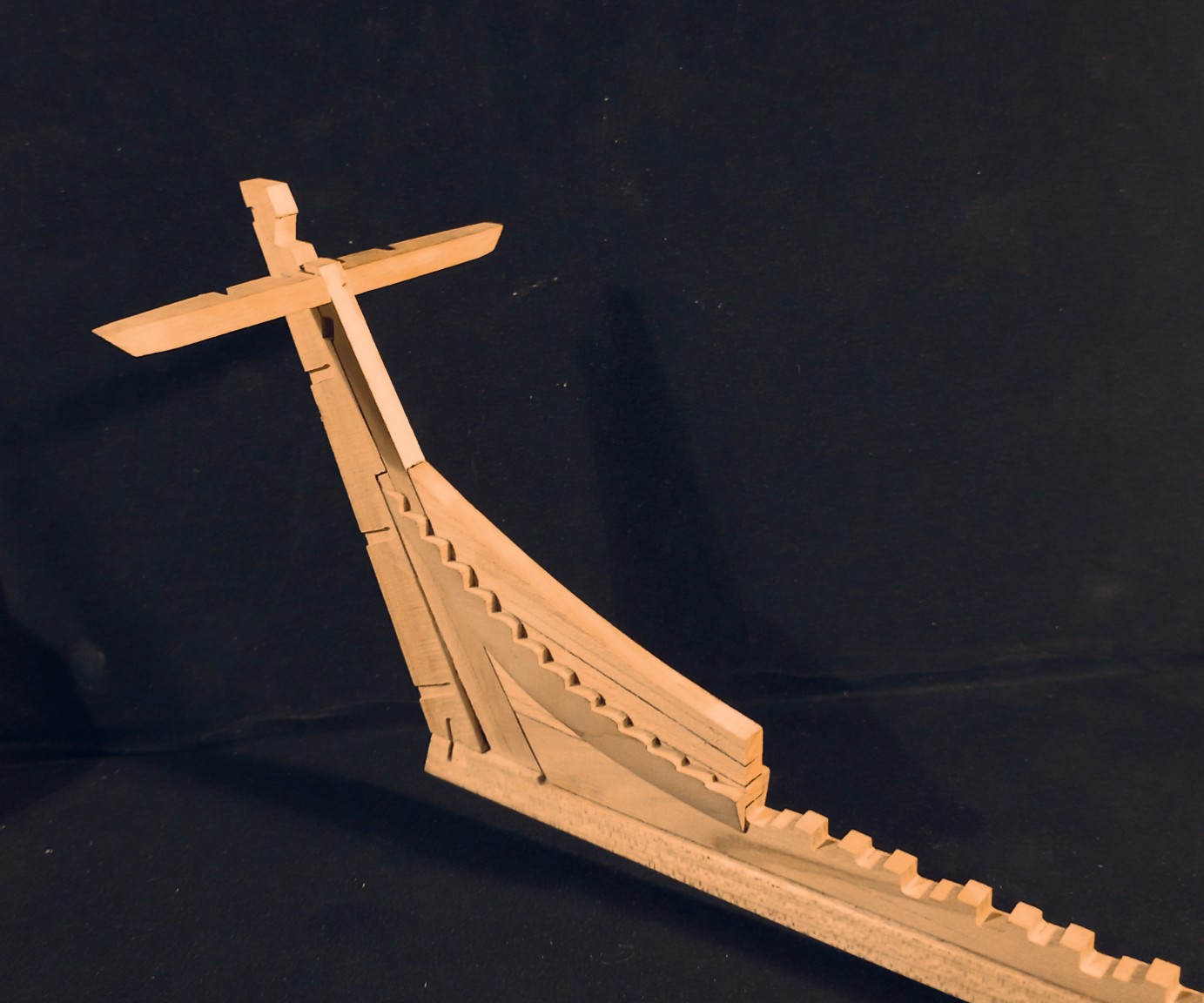

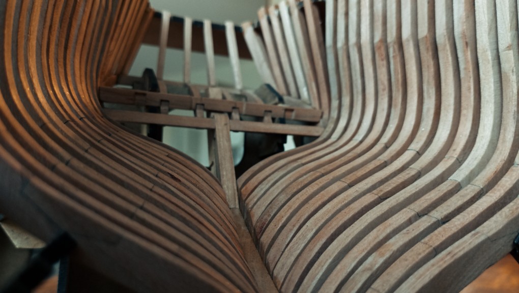

Das Heck ist nun fertig montiert.
Für die Randsomhölzer waren wieder Aufklebeschablonen enthalten, um den Vorschliff zu vereinfachen.
Von diesen Bauabschnitt gibt es leider so gut wie keine Fotos, das habe ich während des Bauens irgendwie vernachlässigt.
Man braucht viel Ruhe und Konzentration um die Auflageflächen über 3 Achsen sauber anzugleichen, aber es macht dennoch viel Spaß:)

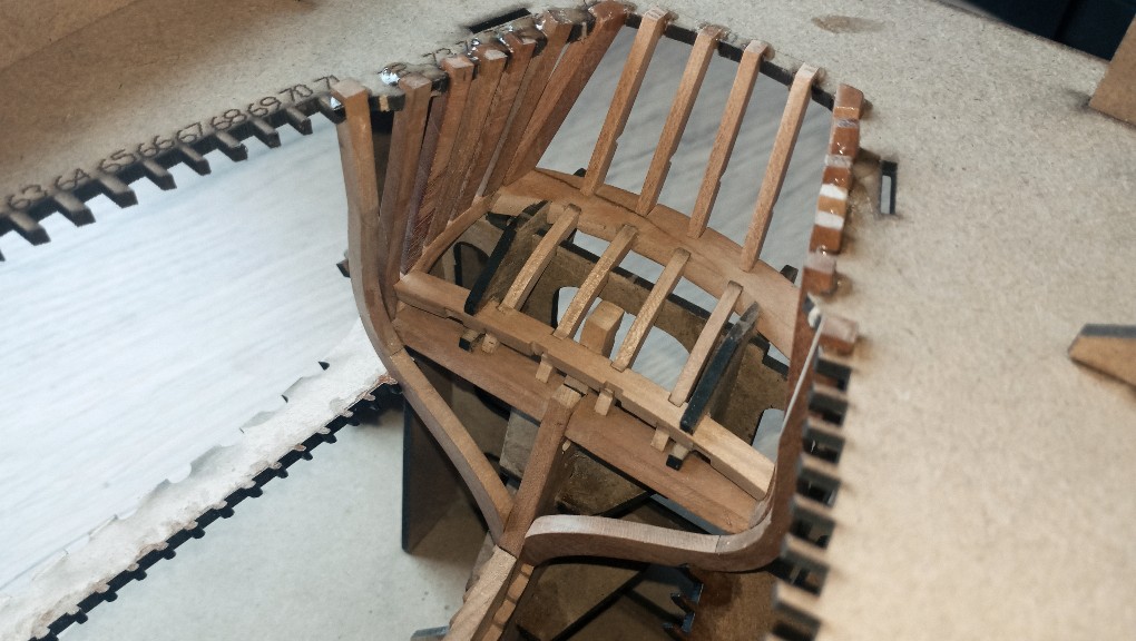

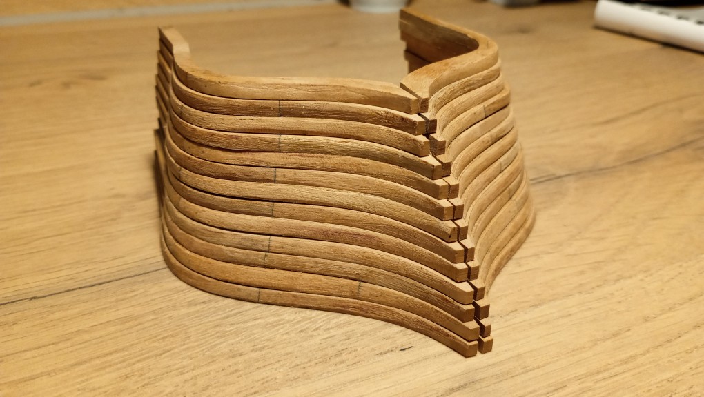

In den letzten Tagen ging es weiter mit den Kantspanten am Heck.
Andreas

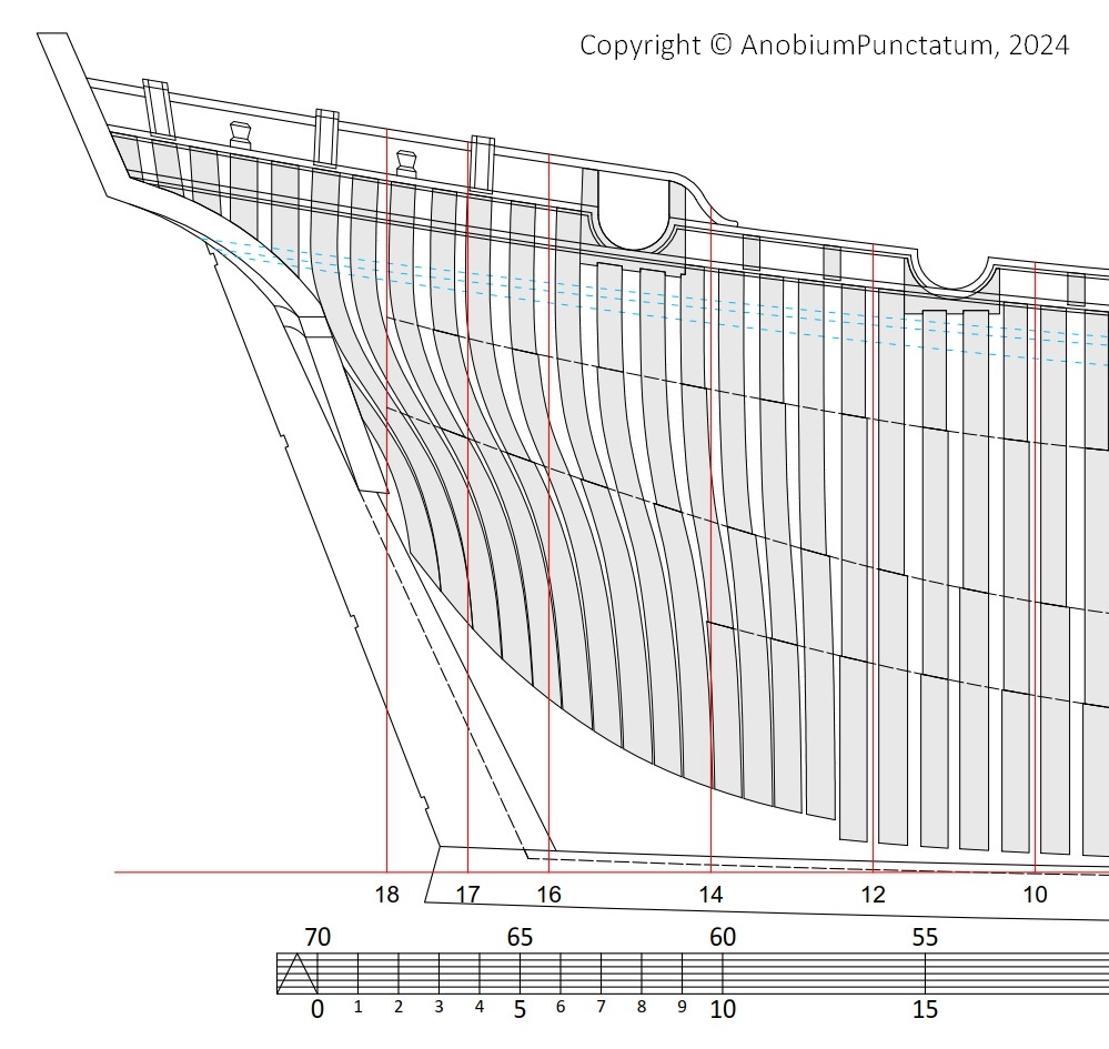

Samstag, 7. September 2024, 12:52
Hallo Andreas,
ich habe lange überlegt, ob ich etwas dazu schreiben soll. Auch wenn es DIr vlt. nicht hilft, ist es eventuell für andere Modellbauer interessant.
Die Konstruktion des Unterspiegels ist im Kit falsch. Das Transom wird im Bausatzan den achteren Kantspanten befestigt. Beim Vorbild sitzt es aber auf dem Fashion Piece und die Kantspanten gehen dicht daran vorbei. Das Fashion Piece sitzt auch rechtwinklig zum Kiel.
Im AotS Band wird das Detail auf Seite 57 gezeigt.
Gruß Christian

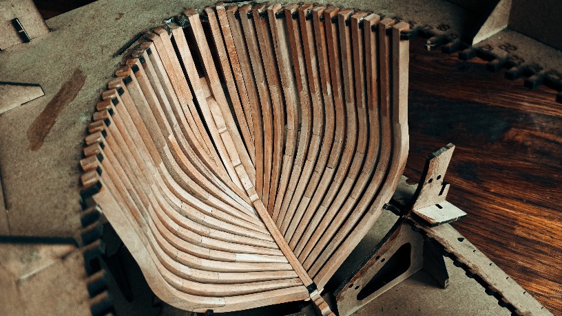

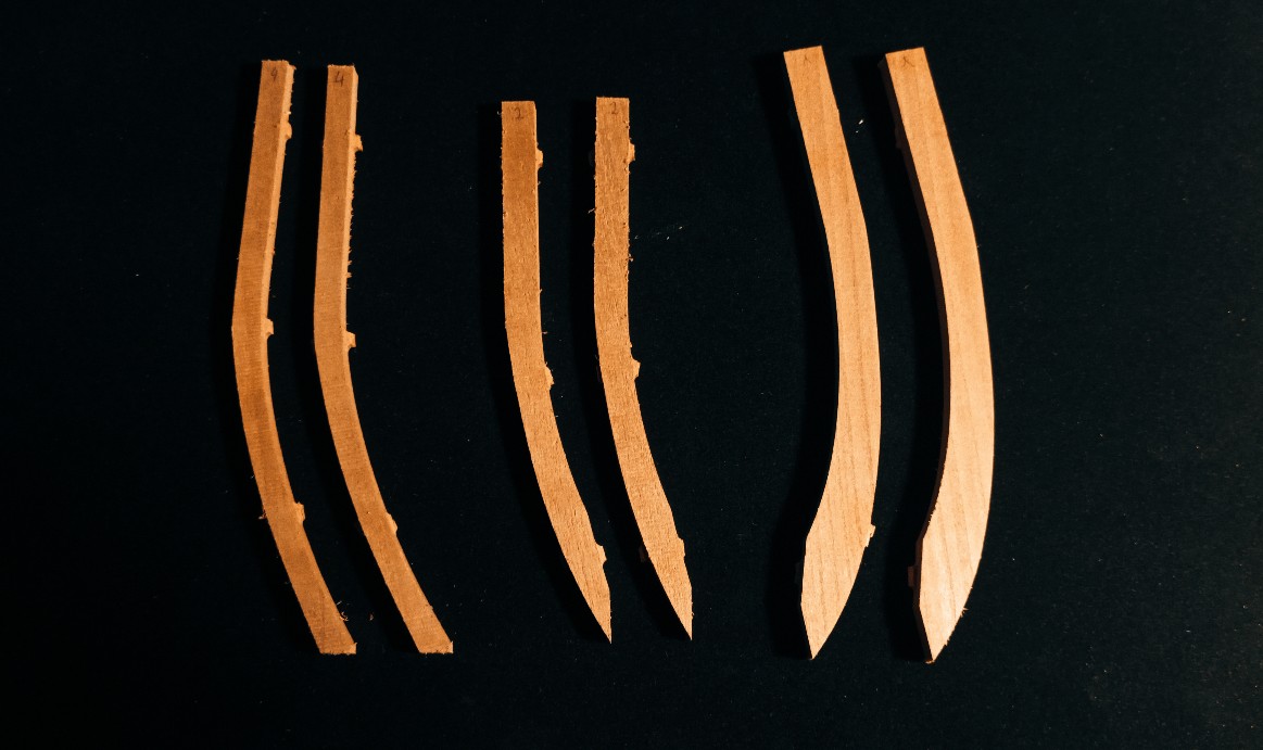

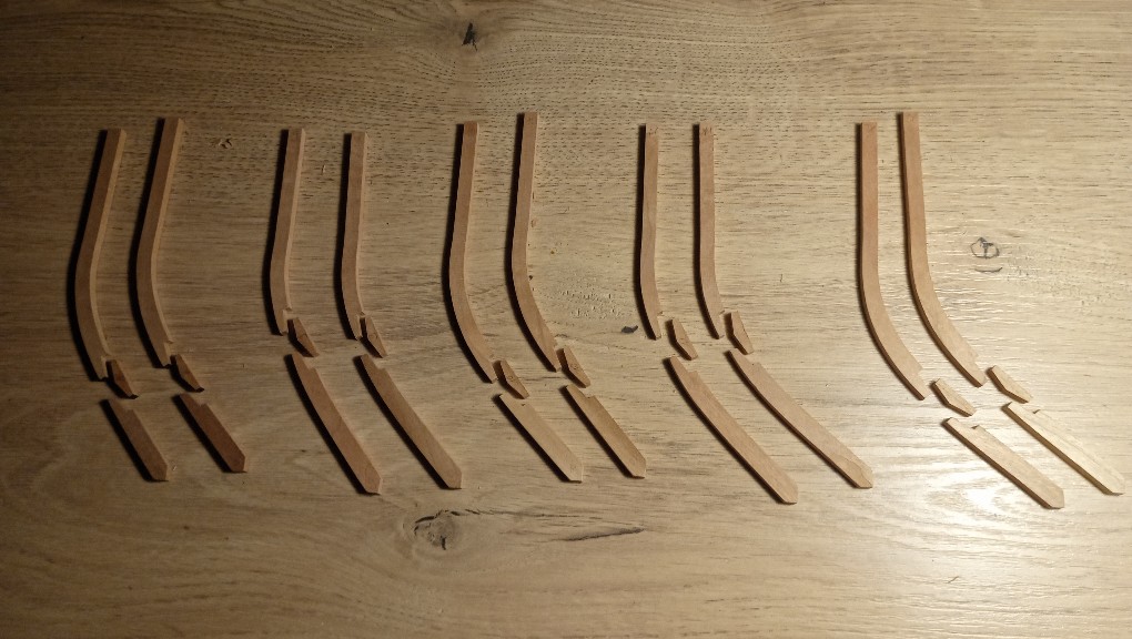

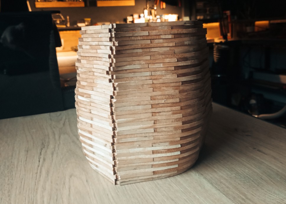

Die "mittleren" 41 Spanten wurden "angefertigt". Zuerst wurde der Rest der Schablone abgeschliffen, die "runden" Ecken wurden ausgearbeitet. Die Kalfaterung wurde aufgetragen um anschließend die Spanten zu verleimen. Um die Ebenheit zu garantieren wurde die Glasplatte mit Gewicht drauf gelegt.
Eigentlich werden die Einzelteile in die Schablone gelegt, immer nur zur Hälfte. Wenn diese getrocknet ist wird die andere Seite eingelegt. Ich habe mich gegen die Schablone entschieden, da ich beim ersten Spant schon einen Verzug am fertigen Spant merkte. Dazu müsste man diese Vorrichtung noch etwas zurechtfeilen um den Spant ohne Gewalt einzulegen. Das alles war mir dann zu gewagt. Auch ohne der Schablone vom Bausatz sind die Spanten Plan und passen von der oberen breite genau in die Nuten der Heling.
Ab und zu gibt es auch mal hohen Besuch der kleinen Tiger um nach dem Rechten zu sehen:)
Weiter geht's mit der Herstellung der ca. 1300 Bolzen, Abschleifen der Spanten und Verleimung der Doppelspannten....

Es ist schon komisch warum der Bausatz hier einen anderen Weg gegangen ist.
Ich vermute, dass der Konstrukteur die Konstruktion des Originals nicht verstanden hat und sich zu sehr von der Vorgehensweise beim zu dieser Epoche gebräuchlichen Rundheck größerer Vorbilder hat inspirieren lassen.
Die fehlerhafte Konstruktion des HEcks war für mich damals auch der Grund von der Sammelbestellung im anderen Forum zurück zu treten.
Jetzt habe ich meine eigene Rekosntruktion erstellt und auch einige Widersprüche im Goodwin versucht aufzulösen.
Gruß Christian

Die Mittelspanten wurden mit insgesamt 1420 Verbindungsbolzen mit 0,4mm Messingdraht versehen.
Der erste Doppelspannt ist auch soweit angepasst und enthielt die seitlichen Bolzen.
Ich bin von den Plänen davon ausgegangen, dass diese Bolzen bündig mit dem Spant abschließen, wie man es sehr häufig in anderen tollen Bauberichten sieht. Allein vom Maßstab her macht diese Art (für mich) Sinn.
