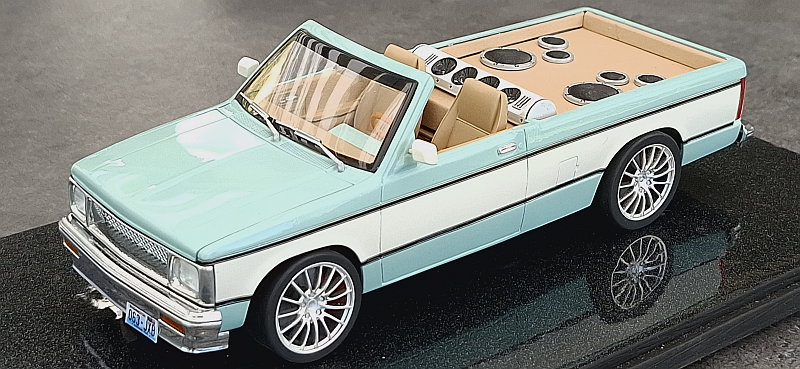

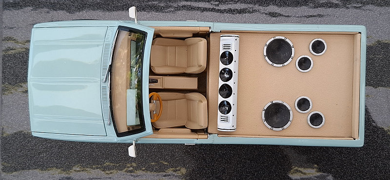

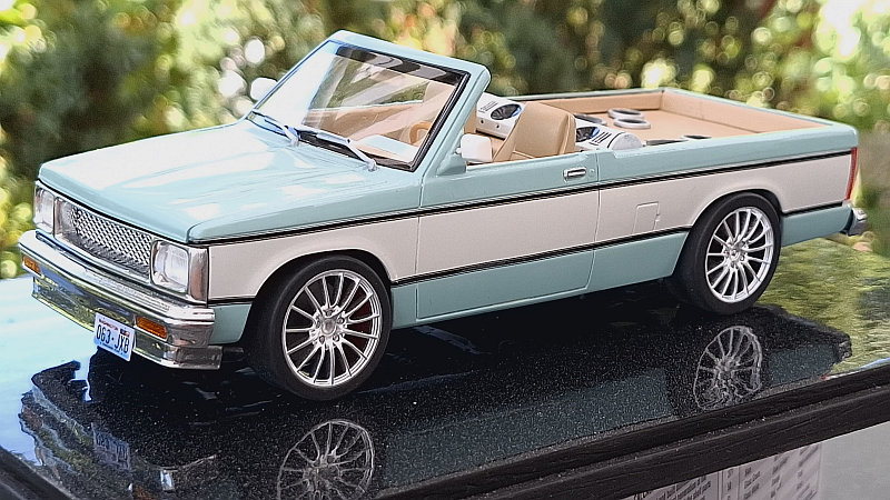

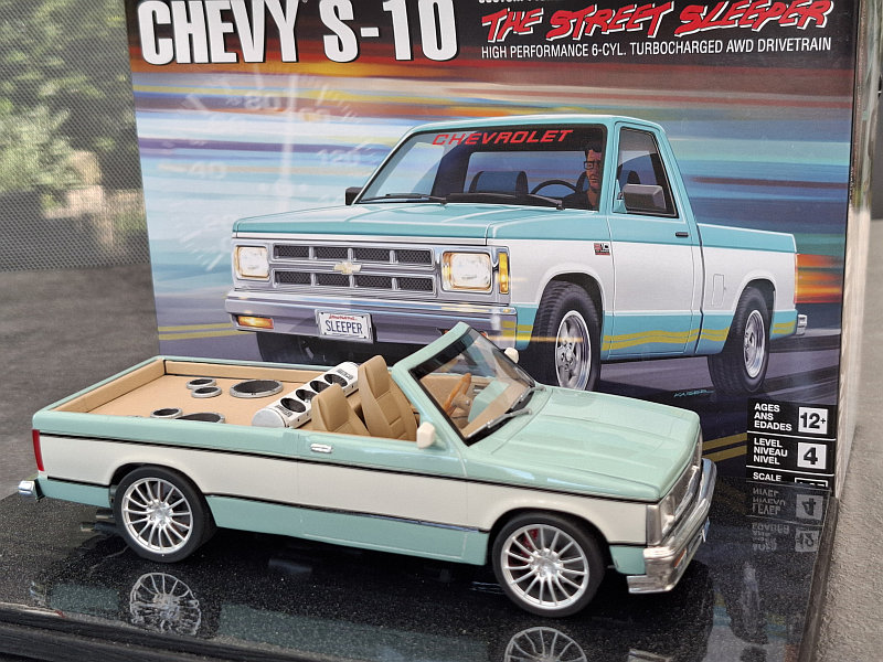

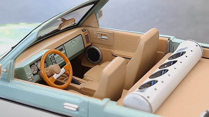

Moin zusammen,
wer das Magazin American Classic abonniert hat, wird meine Interpretation eines PickUpCabrio bestimmt wieder erkennen.
Die Zeitschrift lag bei mir auf der Werkbank zum abkucken :D
PickUp finde ich coool, Cabrio's sowieso. Also wollte ich unbedingt mal ein PickUpCabrio bauen.
Als Ausgangsmaterial hab ich den Revell-Kit vom S10 genommen.
Was hab ich verändert:
Die Seitenpanele der Ladefläche wurde mit der gesamten Seite verschweißt und verspachtelt
Das Fahrwerk habe ich um 3mm tiefer gelegt und schicke Felgen aufgezogen
Die Ladefläche bekam einen Zwischenboden der mit Leder bezogen ist. Darauf eine Soundbar und dicke Lautsprecher eingebaut (3D Druck)
Der Kühlergrill wurde in der Mitte freigeschnitten und mit Gitter versehen
Chromteile wie Kühlergrill und Stoßstangen wurde mit Revell-Chrome neu lackiert
Auspuffanlage neu, da ich die Endrohre in die Mitte bringen wollte
Ein Motor ist vorne vorhanden, die Motorhaube ist aber zugeklebt
Die TwoTone Lackierung ist selbst angemischt, mit Vallejo-Air, und dann mit der Airbrush aufgetragen.
Klarlack ist hier aus der (Autolack-)Dose, 3 Schichten mit zwischendurch schleifen und polieren
So, nun kann ich ab in den Süden, gerne auch ins sonnige Kalifornien
Viel Spaß beim ankucken. Ich hoffe der Wagen gefällt und freue mich über Rückmeldung

Interessantes und chices Teil, was Du da hergestellt hast :thumbsup: .
Sehr sauber gearbeitet, Farbfindung sehr passend und top lackiert. :thumbup:
Mir gefällt er und wirklich mal was anderes :)

Besser gehts nicht, besonders die 80er Car-Hifi Einbauten mega gelungen.
