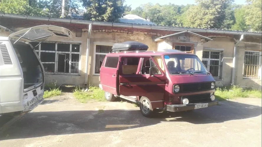

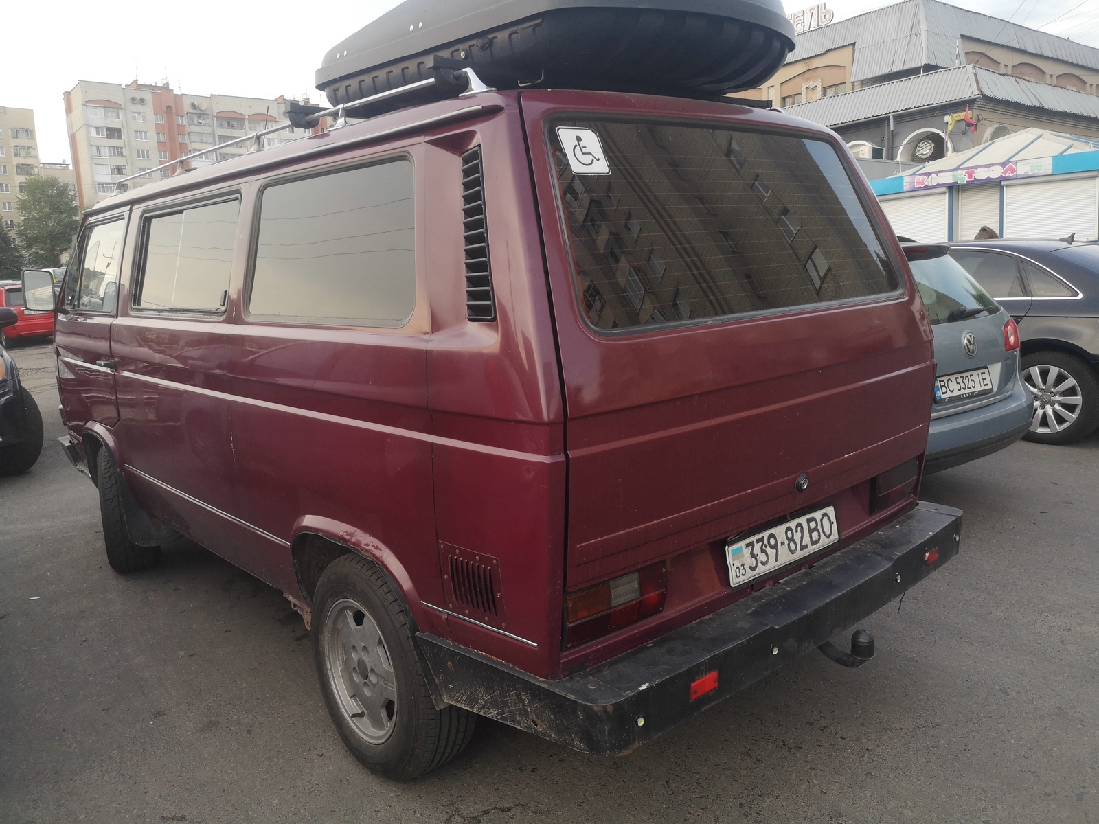

Also zunächst ein Foto des Originals, das mir mein Kunde geschickt hat:
Hier links sehen Sie den T3 meines Kunden in Reparatur.

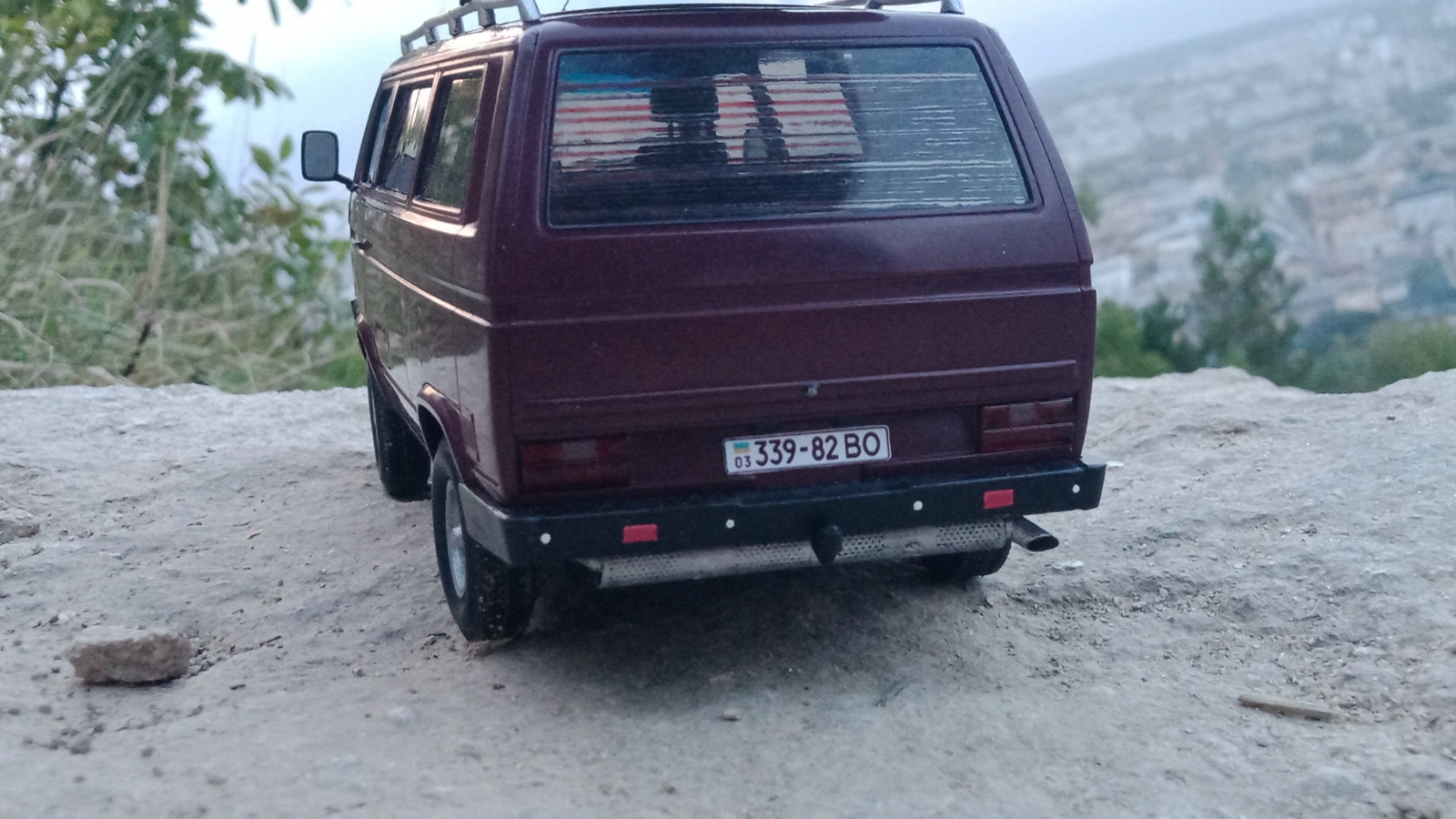

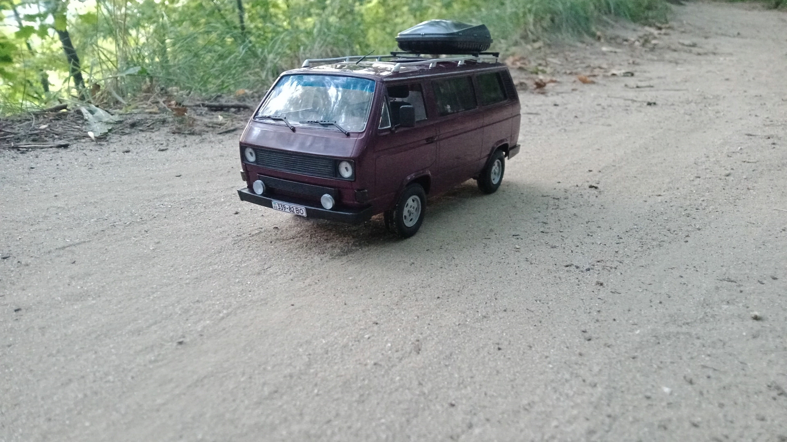

Und nun endlich ein Foto des Modells selbst:
Kühlergrill ohne Logo, denn das plant der Besitzer eines echten T3.
Schiebetürgriff wie beim Original (ein solcher Griff wurde ab 1984 beim T3 verbaut).

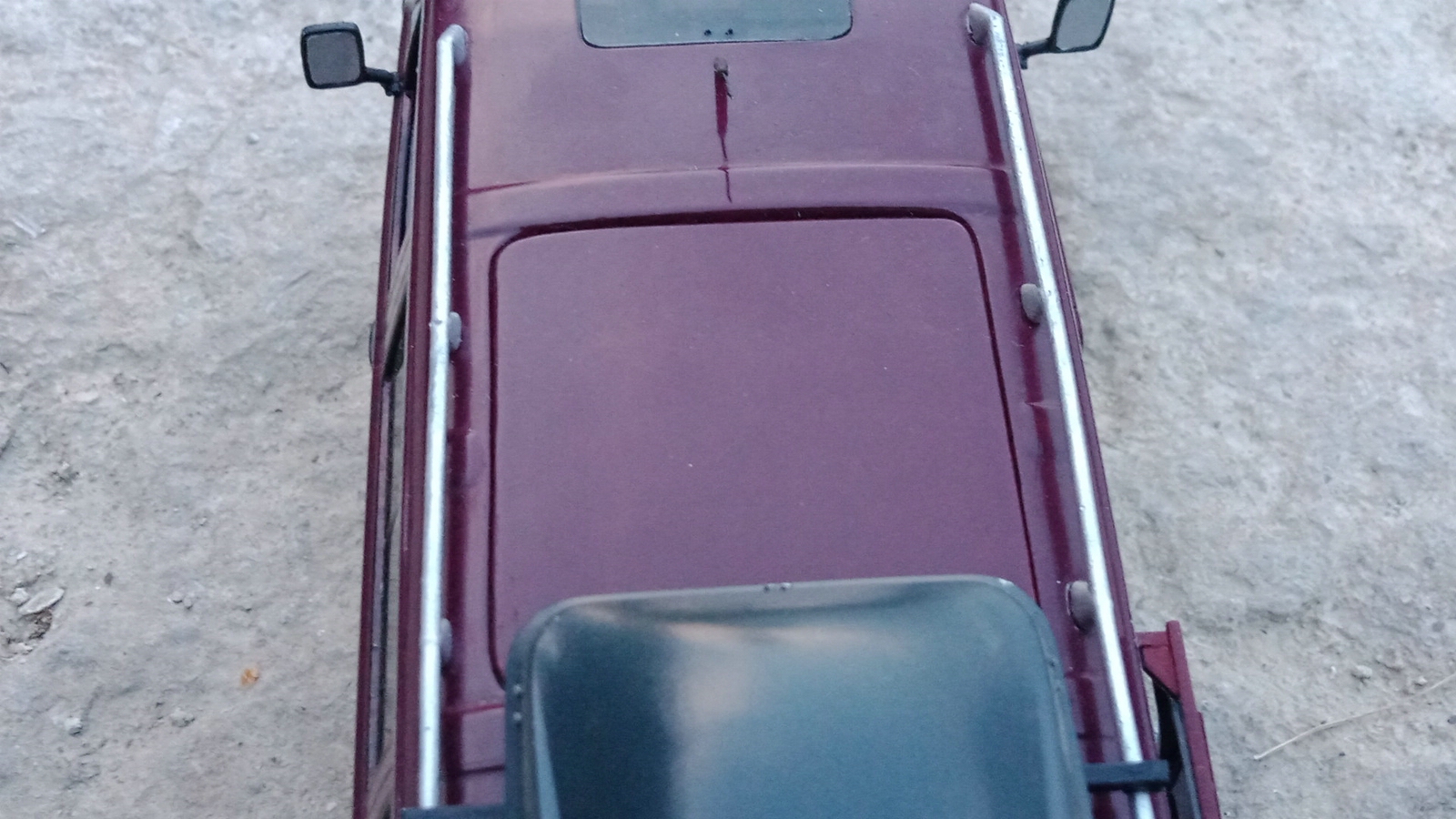

Das Schiebedach ist geöffnet.
Und geschlossen.
Die Fenstertönung war nicht die beste. ;(
Im Kofferraum ist ein Teppich eingeklebt, außerdem gibt es einen Feuerlöscher. Allerdings ist der Feuerlöscher relevanter, wenn es sich um einen Boxermotor handelt. :abhau: (Kraftstoffleitungen)

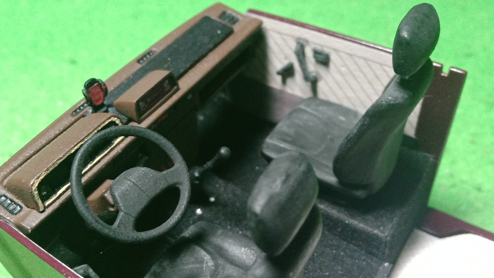

Innenraum, auch viel Arbeit...
Die nicht im Set enthaltenen Vordertürgriffe sind montiert, Lenkrad von T4, Sitze von Omega, Lufttunnel mit einem nicht standardmäßigen Hebel, Handbremse (1984+), Kunststoffwinkel für Kaltstartzug, zusätzliche Abschirmung für Radio, Smartphone-Halterung.
In die Kabine ist ein Teppich eingeklebt.
Nicht standardmäßiger Tisch, Sitz, Polsterung.

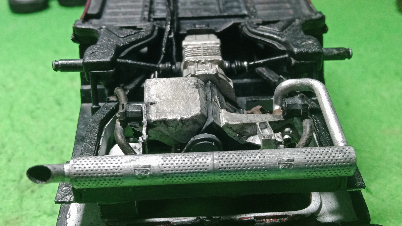

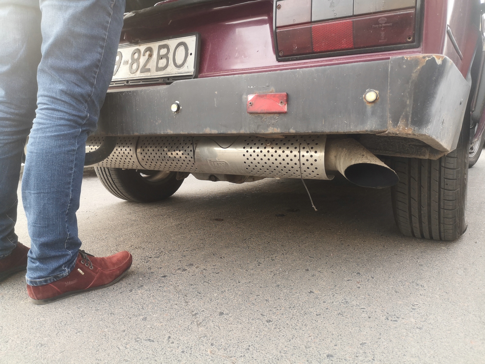

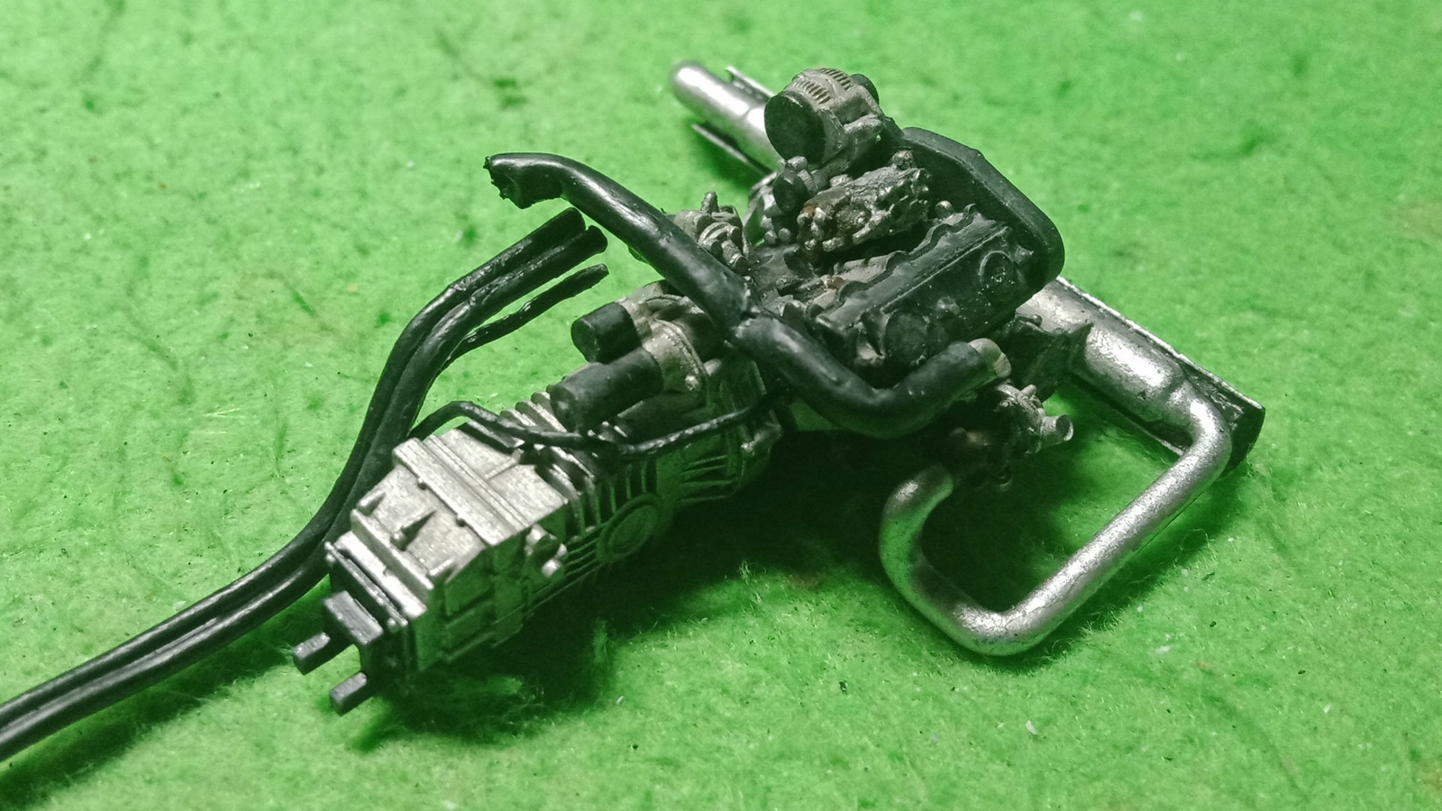

Motor vor der endgültigen Installation.
Der Motor verfügt über einen maßgeschneiderten Ulter Cobra Schalldämpfer.
Glücklicherweise passen fast alle 3D-gedruckten Teile beim ersten Versuch gut. ^^
Der Boden in der Mitte wurde ersetzt und 4 Wasserrohre (2 große und 2 kleine) anstelle des einen Heizrohrs installiert, das für die luftgekühlten Motoren verwendet wurde.

Du hast dir viel Arbeit gemacht, das sieht man. Insbesondere auf den letzten 2-3 Fotos sieht der Bus ziemlich etcht aus.

Wenn mein Kunde dieses Modell seinem Mechaniker präsentiert, muss er noch ein Foto des Modells zusammen mit dem tatsächlichen T3 machen. Ich hoffe also, dass es bald noch weitere interessante Fotos gibt. :)
Hallo Galaxie500
Danke, ich habe auch ein wenig an dem Foto gearbeitet, ich war auf der Suche nach einem guten Ort zum Fotografieren.
