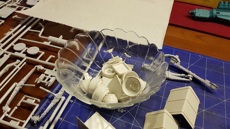

Dazu nutze ich einen Rohrreiniger von Mr. Muscle: Das geht ziemlich gut und ist schnell erledigt.

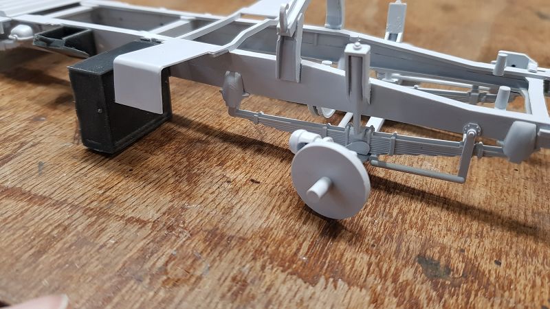

Wie bei jedem Bausatz beginne ich stets mit dem Rahmen. Ungünstigerweise besteht der Rahmen des Heller-141 horizontal aus zwei Hälften, also sozusagen einem Unter- und Oberteil. Durch diese Bauweise ist eine Nahtbildung kaum zu vermeiden, so dass nur ein sauberes Verschleifen und ggf. Verspachteln eine homogene Fläche ergibt.
Dafür lässt sich der Kunststoff dieses Bausatzes bestens verkleben und mechanisch bearbeiten.

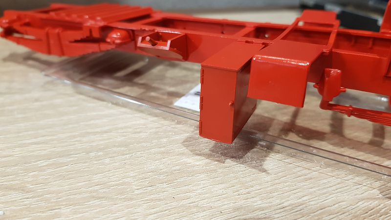

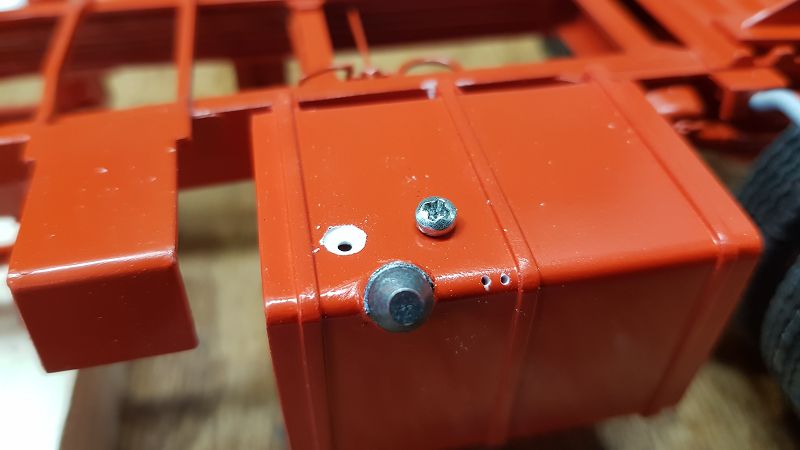

Der Heller-Bausatz enthält standardmäßig 2 Dieseltanks für je eine Fahrzeugseite.
Das konkrete Vorbild hatte jedoch auf der Beifahrerseite eine Reserverad-Halterung, sowie einen schmalen Staukasten. Die Reserverad-Halterung gab es in mehereren Ausführungen. Hier war das Reserverad in einem Winkel von 30° angeschraubt.
Also konstruierte ich die passenden Teile und druckte dieses anschließend auf dem heimischen SLA-Drucker.

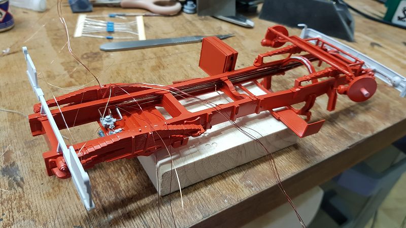

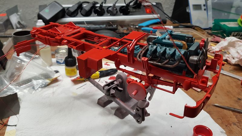

Wie auch einige andere hervorragende Modellbauer in diesem Forum, wollte ich die Rahmeninnenseiten mit "Verrohrungen" und diversen Steuerelementen versehen. Dabei half mir nicht nur wieder mein CAD-Programm und der 3D-Drucker, sondern auch ein Blick auf mein Original-Fahrzeug. Klar ist,
dass die einzubringende Verrohrung nur in den wichtigsten Grundstrukturen angedeutet werden kann. Letztlich zählt hier dann eine überzeugende Umsetzung. Dennoch hielt ich mich hier - so gut es geht, an meinen eigenen Vorbild 141.
Die Leitungen selbst sind aus Stahldrähten verschiedener Durchmesser passgenau gebogen und mit Sekundenkleber befestigt.

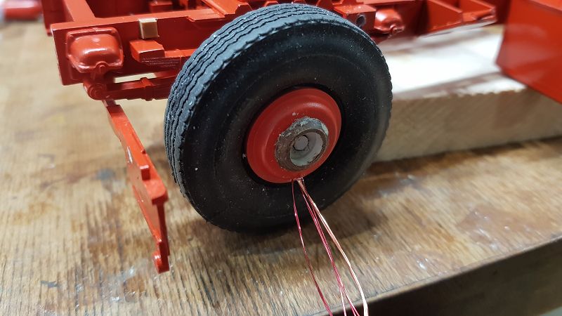

Auch die Hinterachse sollte nicht "nackt" bleiben. Deshalb fertigte ich den passenden Anschlussblock für die Verschlauchung der beiden Bremszylinder.

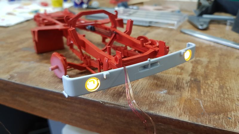

Wenn ich einmal dabei bin, wird es auch eine Beleuchtung geben. Verschiedene Stromkreise werden Abblendlicht, Rücklicht, Umrissleuchten und Kennzeichenbeleuchtung, sowie Nebelleuchten, aber auch eine Innenbeleuchtung schalten.
Die SMD-LED´s bedrahte ich selbst mit feinen Kupferlackdrähten.

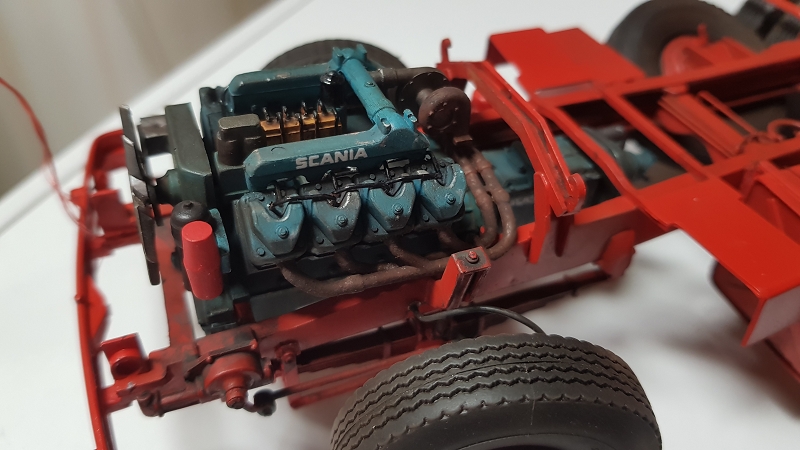

Auch der Motor nebst Getriebe ist inzwischen fortgeschritten. Ergänzen werde ich noch einige Leitungsnachbildungen - die Detaillierung reicht mir so noch nicht.
Den Farbton betreffend hielt ich mich nah am Vorbild. Dazu mischte ich Vallejo-Farben entsprechend an.

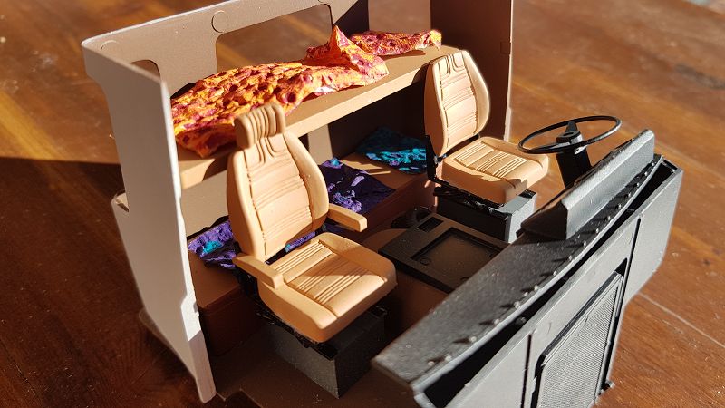

Ebenfalls Fortschritte macht auch das Fahrerhaus. Das Bettzeug ist aus Küchentuch hergestellt. Die Farben sollten - dem Zeitgeist entsprechend - "poppig" sein.

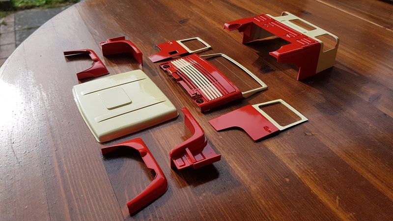

In der Zwischenzeit lackierte ich auch die Führerhausteile mit der Airbrush (Harder & Steenbeck Infinity) und Revell-Enamel-Farben. Von dem Ergebnis bin ich begeistert.

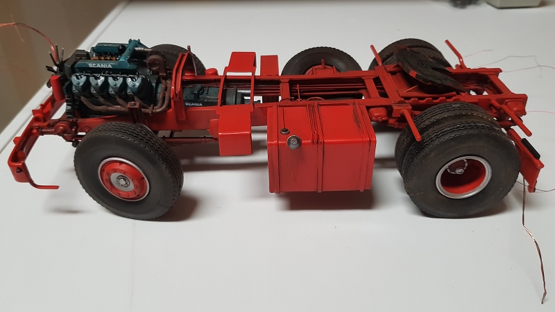

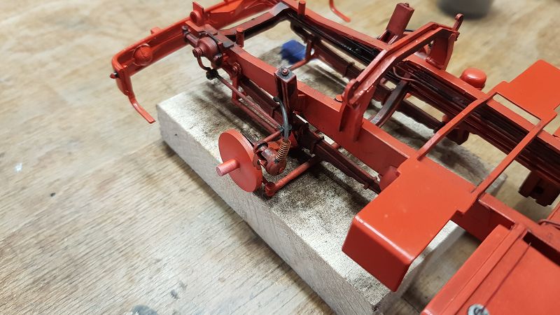

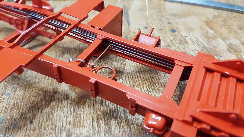

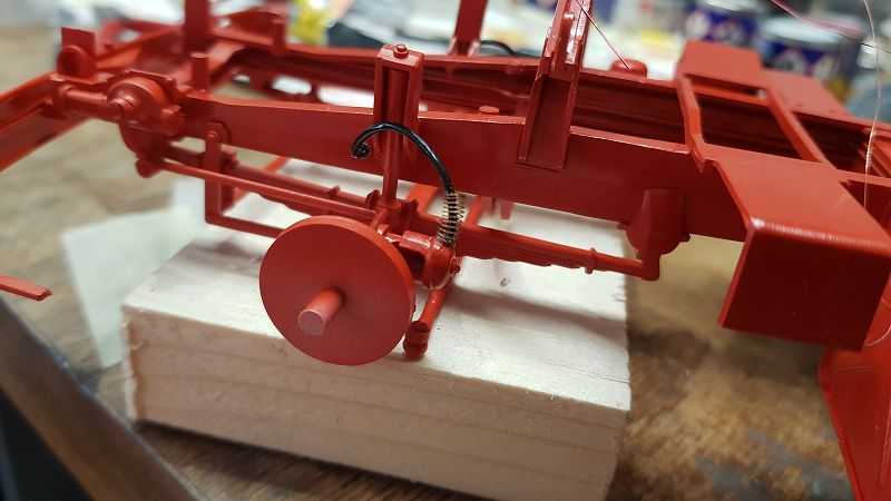

Bevor der weitere Zusammennbau erfolgt, setzte ich zunächst meine Verkabelung fort. Vorgabe ist ein beleuchtetes Standmodell auf einem Holzsockel. Es soll aber auch abnehmbar sein, um auch mal einen Blick von unten auf das Modell werfen zu können. Dazu ist es mir extrem wichtig, das keine Kabelverbindung zwischen Modell und Holzplatte sichtbar ist. Deshalb werden die Kupferlackdrähte unterhalb der Satteleplatte durch den Rahmen und die Blattfedernachbildung in die Hinterachse hineingeführt. Das innere der Bremstrommel bietet genügend Raum für die SMD-Widerstände, welche die Beleuchtung am Fahrzeugrahmen betreffen. Die übrigen Widerstände für den kippbaren Fahrzeugteil finden im Führerhaus Platz. Letztlich verlaufen die Anschlusskabel völlig unauffällig zwischen den Zwillingsreifen und werden mit einem Systemstecker nach Modellbahn-Norm versehen.

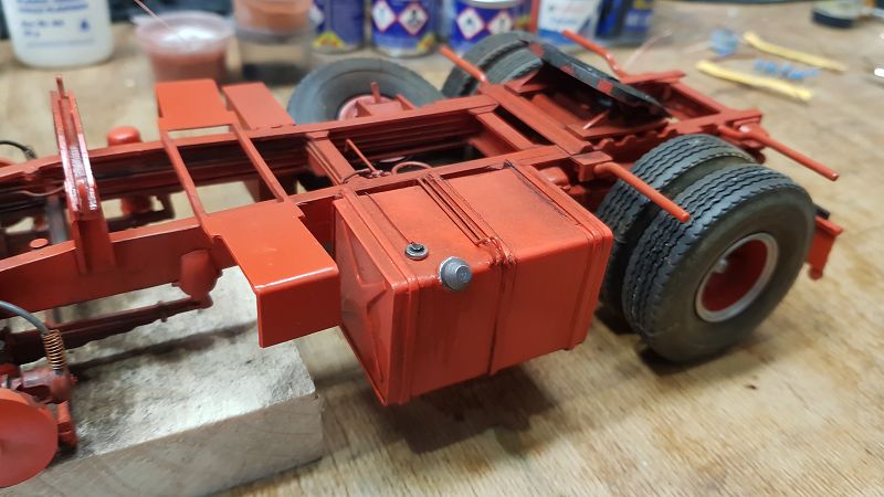

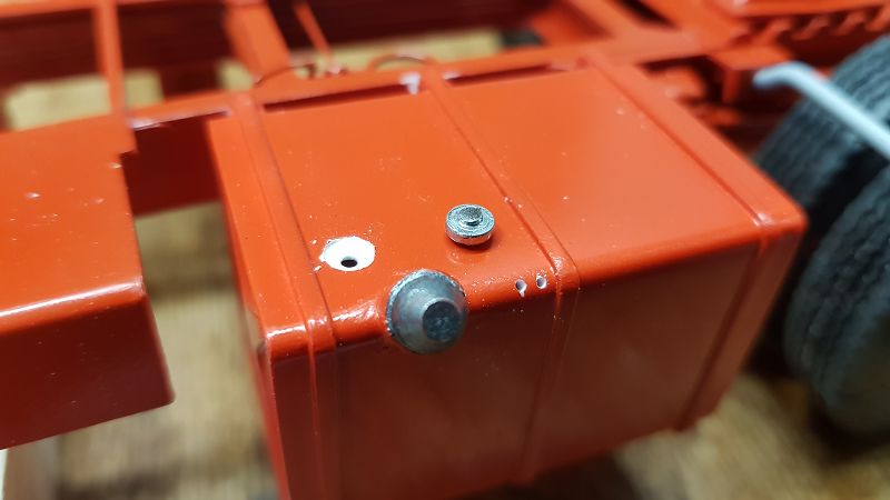

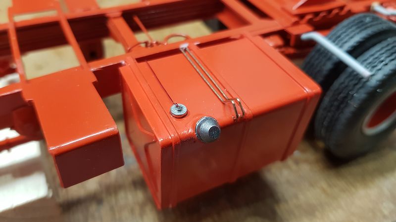

Der Tank wurde verfeinert. Saug- und Rücklaufleitung, sowie ein Tankgeber. Hier verwendete ich eine kleine, abgerissene Schraube, welche mir tatsächlich beim Kramen in die Hände geriet. Da dachte ich - holla , das passt wie A... auf Eimer :)

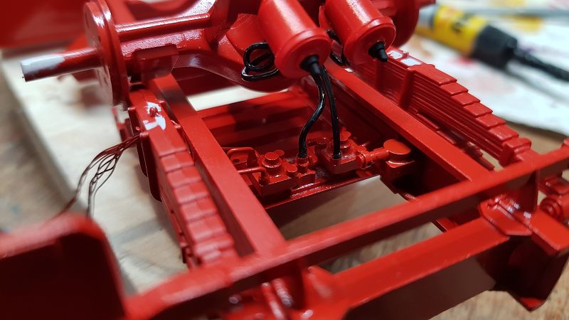

Ergänzt wurde auch die Schläuche zu den vorderen Bremszylindern. Als Knickschutz dient eine Druckfeder aus dem Spur-N-Sortiment.

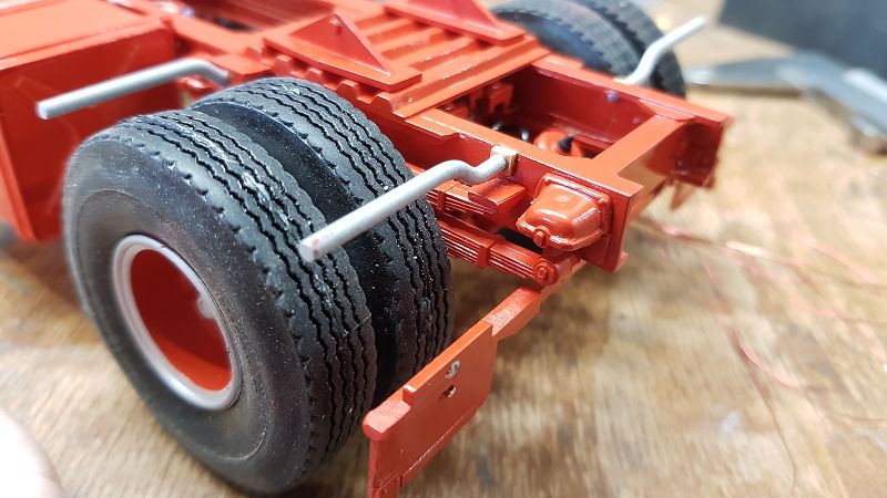

Die Halter der Schutzbleche sind aus 2 mm-Schweißdraht gebogen und überaus robust mit dem Rahmen verbunden. Daran kann man das komplette Modell hochheben, ohne dass etwas passiert.

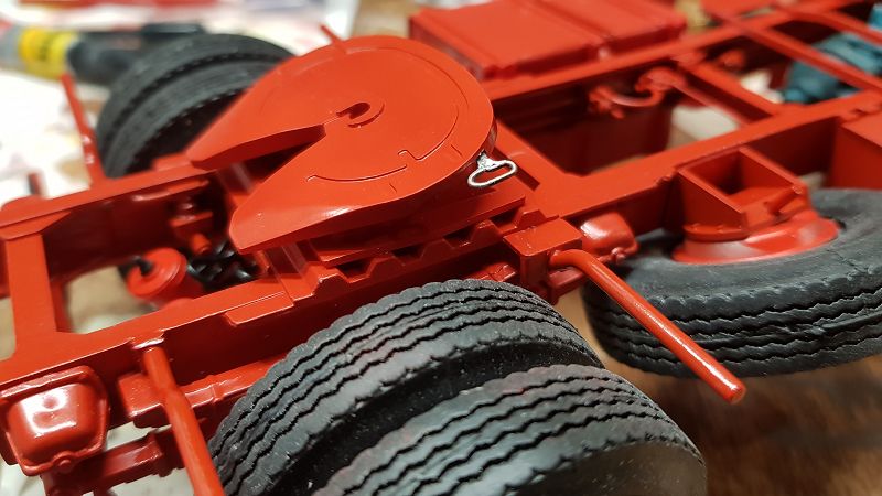

Die Sattelplatte erhielt noch den Entriegelungsgriff. Dargestellt ist die verriegelte Position, falls ich doch mal einen Auflieger bauen sollte...
Zum Schluss noch das weitgehend durchpatinierte Chassis. Hier lackierte ich partiell zunächst tiefmatten Klarlack von Bergwerks. Es folgten Farbpigmente, eine Klarlackversiegelung und Ölfarben, sowie eine Mischung aus Pigmenten und Klarlack für die Sattelplatte.

Aber das hielt mich nicht davon ab, heute wieder einwenig Modellbau zu betreiben.
Wichtig war nun die Fertigstellung des Motors, bevor das Fahrerhaus mit dem Rahmen verkabelt wird.
Der Motor stellte mich ohne die Einspritzleitungen nicht zufrieden. Das müsste unbedingt erledigt werden.
Also waren Biegearbeiten mit 0,5 mm verkupferten Stahldraht angesagt.
Nachdem die Ansaugbrücke wieder montiert ist, kann der Motor morgen mit dem Chassis fest verbunden werden. Dazu hatte ich heute keinen inneren Antrieb mehr.
Aber das Bild komplettiert sich.
Auch die Vorderräder sind nun montiert und das Chassis steht endlich auf eigenen Rädern.
Das war es erst einmal für heute.
Bis dahin...
Barbara

Der Motor und die "Alterung" sehen sehr authentisch aus :ok:

Die Bilder sind halt viel zu groß, deshalb werden die nicht angezeigt. Gut, bei 3 Bildern noch verkraftbar, die kann man noch einzeln extra aufrufen :)
Die Belegung mit den Leitungen sieht einwandfrei aus, eine Arbeit die ich nur selten mache :rot: .

Einspritzleitungen, Zündkabel usw. müssen nach meinem Empfinden sein.
Sieht top aus und wertet dein Modell sehr auf.
Viel Spaß weiterhin beim Bau deines tollen Modells.

Danke für Dein Lob. Ich finde auch, dass solche Details ein Modell erst richtig authentisch machen.
Wobei - auf die Zündkabel verzichte ich beim Diesel dann aber doch... :)

den Motor hast du super bearbeitet mit der Oelverschmutzung und auch den Dieselleitungen. Man hört ihn brummen!
